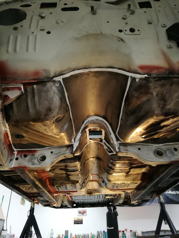

Si tu as besoin que je te fasse un topo du travail en tôlerie qu'il restait à faire, je peux le faire.
Je peux déjà te citer quelques points que tu as sans doute remarqués :
- La feuille de toit a été trop lourdement sablée et est allongée. Il faut y faire quelques rétreintes. Quelques heures de travail tout au plus.
- Je n'avais pas la tôle de renfort sous le dutchman panel, il faudrait soit en faire une, soit en replacer une (existe en AMD)
- Attention qu'un pare choc arrière d'origine ne s'ajustera pas bien sur l'auto. Il est vraiment nécessaire de faire rechromer celui que j'ai fait (ajusté à la caisse)
- Je crois me rappeler que le dernier élément que j'ai soudé était le renfort "us car tools" au niveau du longeron avant (je ne sais plus quel coté) mais je me rappelle que j'étais tombé a court de gaz, donc il faut terminer de le souder. Sur le dessus je pense. C'est une connerie, mais ça m'avait un peu fait chier qu'elle parte comme ça :whistle:

Salut Guss et merci pour ton message. Tu as bien fait de remonter ces point, notamment le toit car je n'avais pas fais attention à ça. Tu as vu ça en te référençant aux traverses?
Idem, pour le renfort du dutchman, merci bien, je n'avais pas vu... Pour le manque de gaz j'ai bien pensé car le cordon finissait par une boursouflure :lol: Mais c'est réparé!

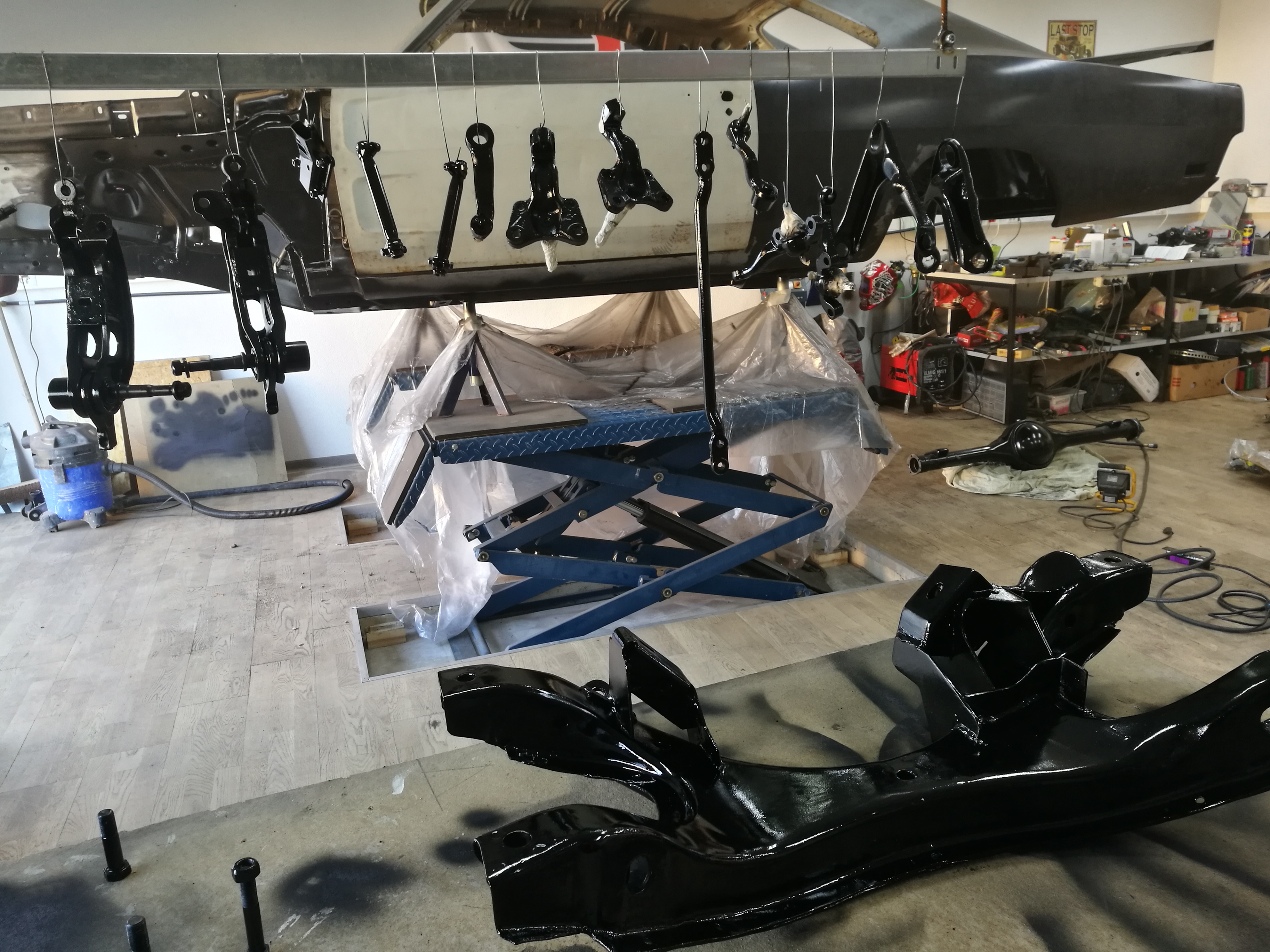

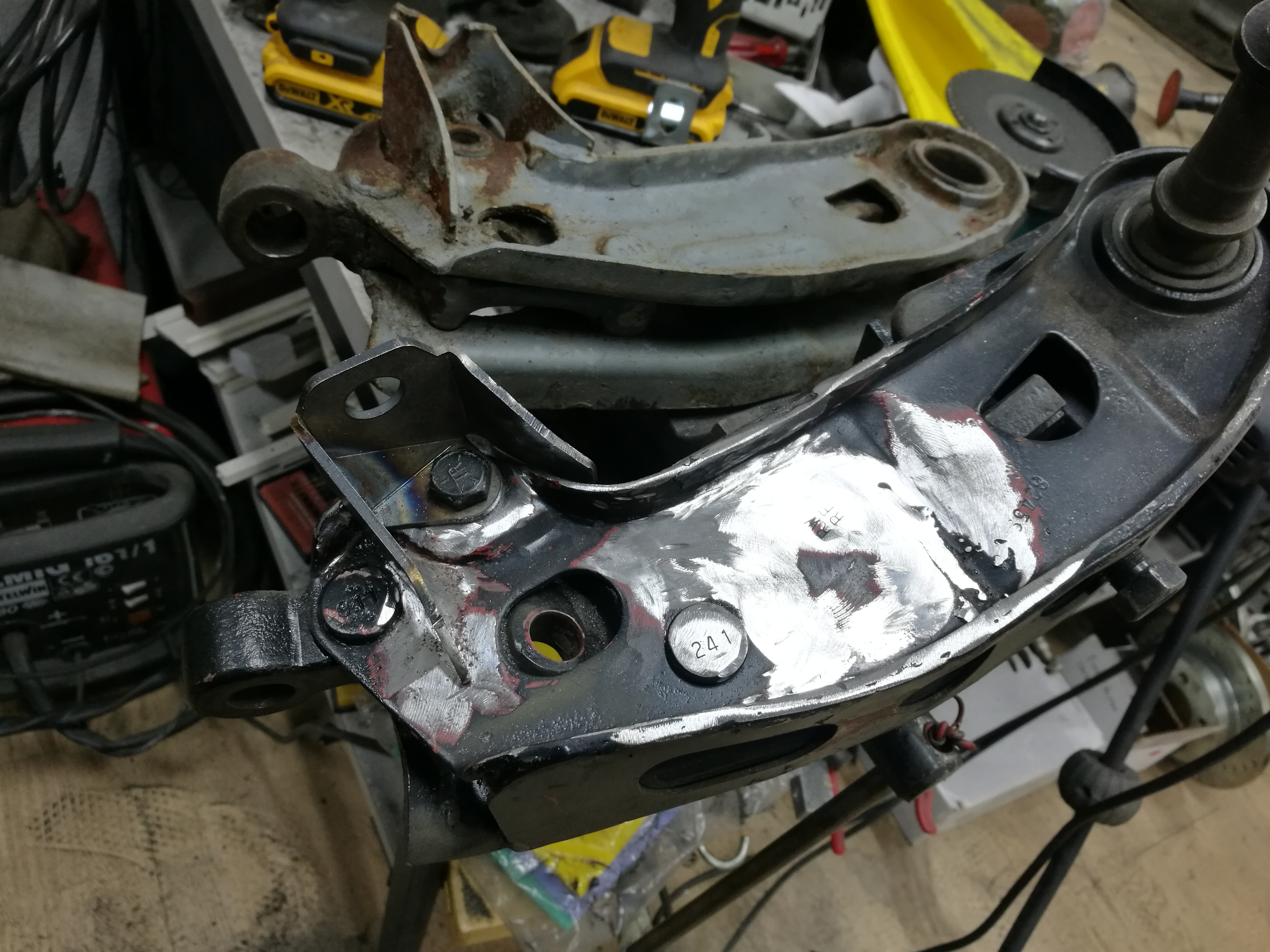

Je poste quelques avancées:

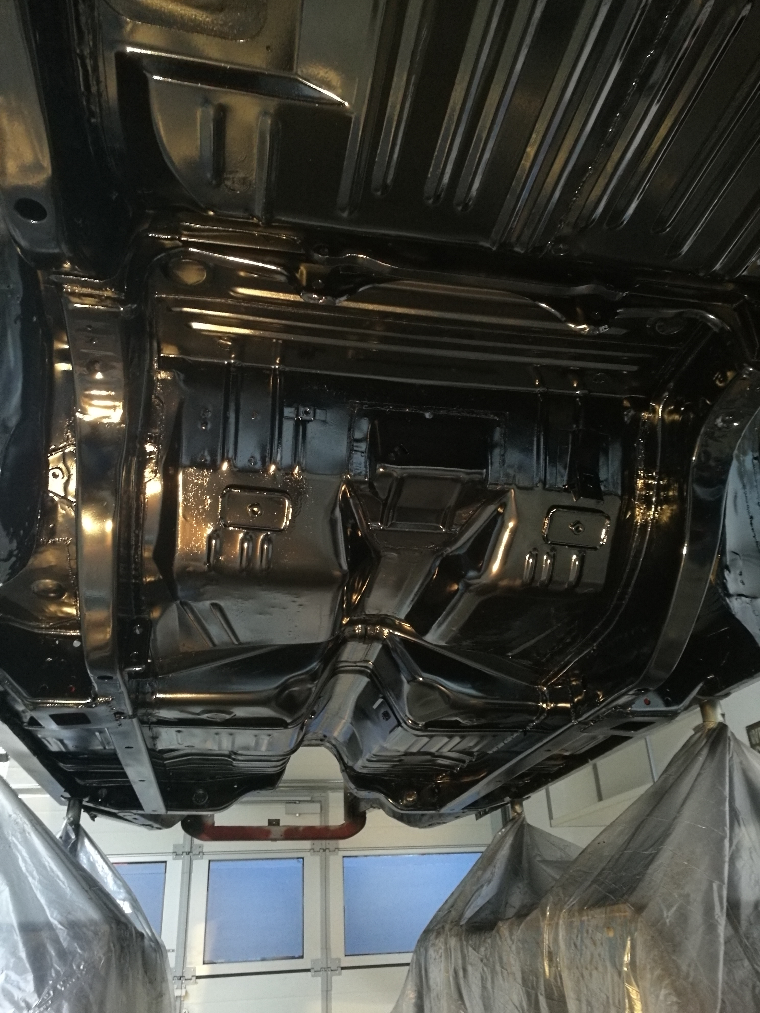

-Jointage du châssis au mastic PU
-Mise en peinture du châssis à l'epoxy

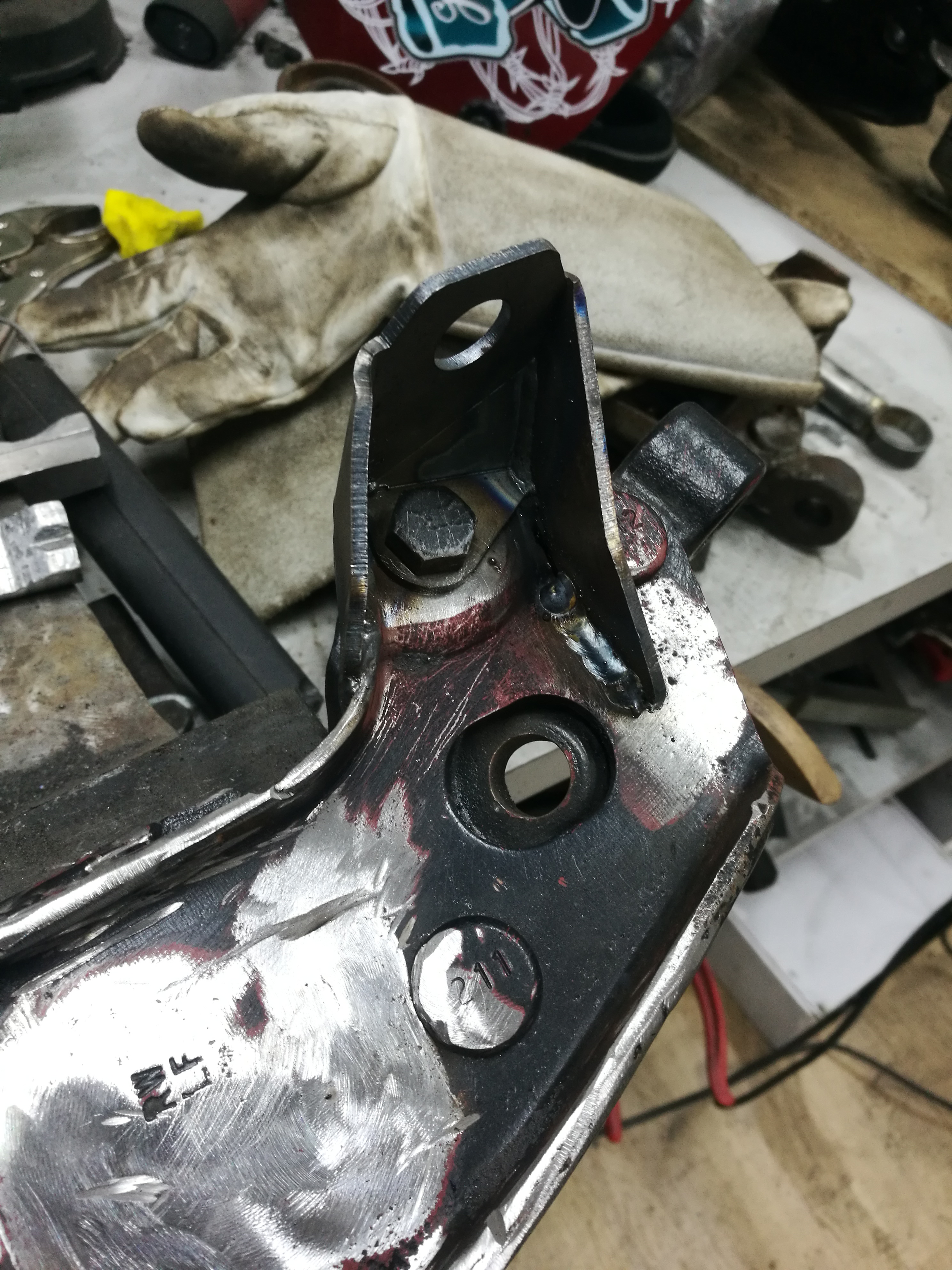

-Modification des triangles de challenger. Repositionnement des support de barre anti-roulis

Et une fois ressoudé:
IMG_20200101_164644.jpg [ 3.34 Mio | Vu 7052 fois ]

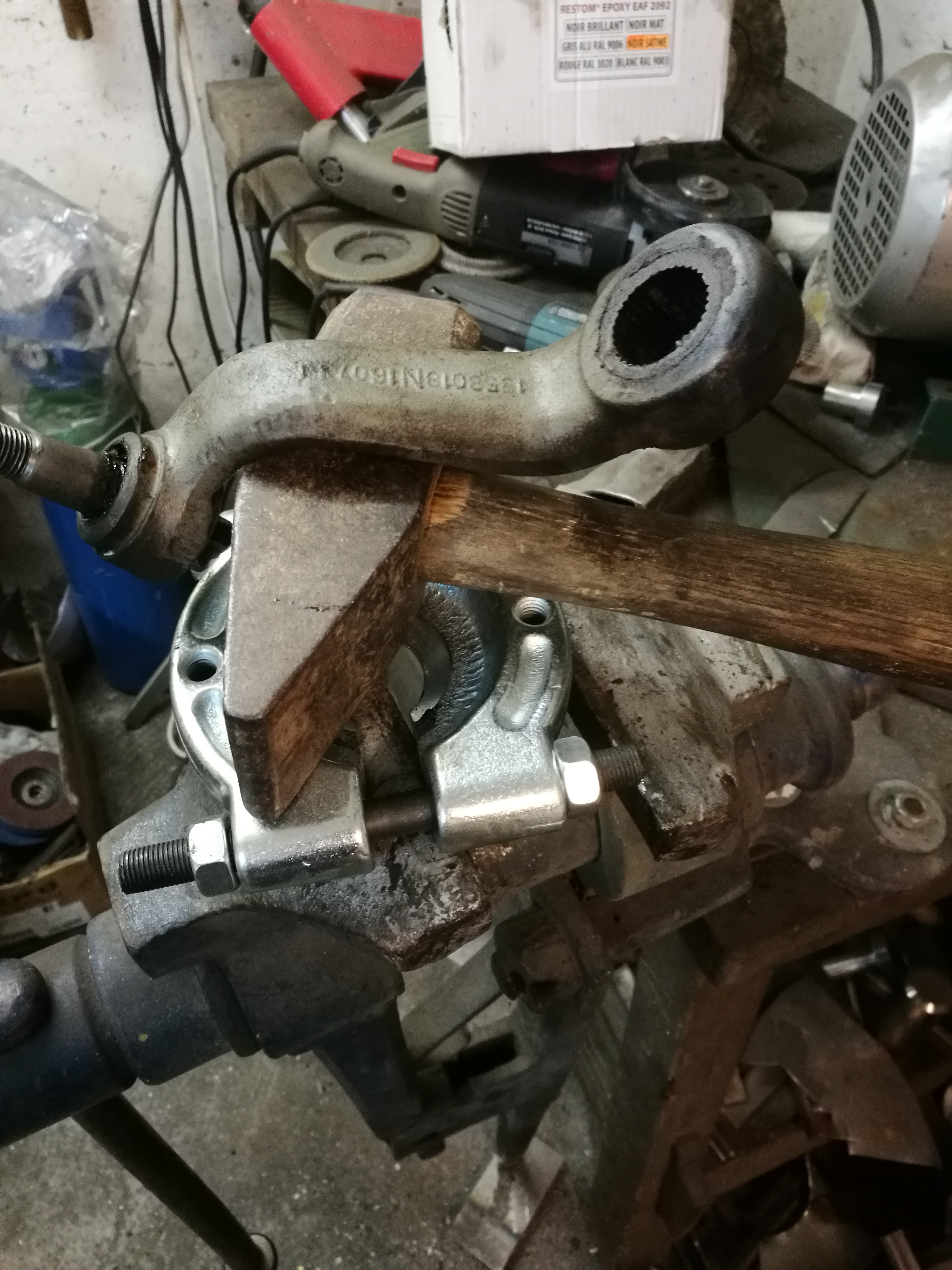

-Pour ceux qui se posaient la question, voici le matériel nécessaire pour retirer un pitman arm (manque le chalumeau pas présent sur la photo)

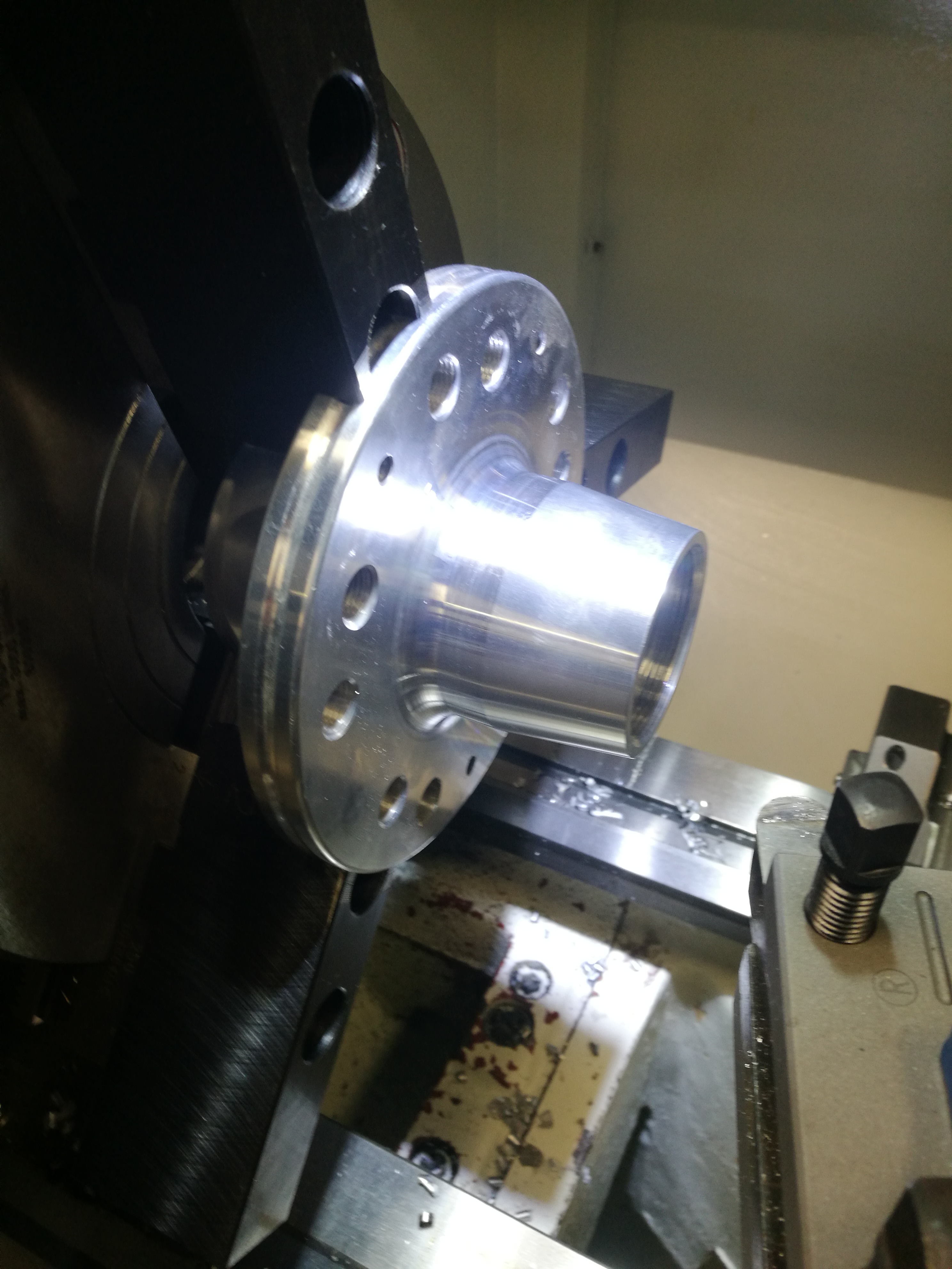

-Tournage des moyeux en alu qui n'ont pas de portée de base ('j'aime pas le centrage par les goujons). Le montage sera fait avec une douille qui centre le disque et la jante.

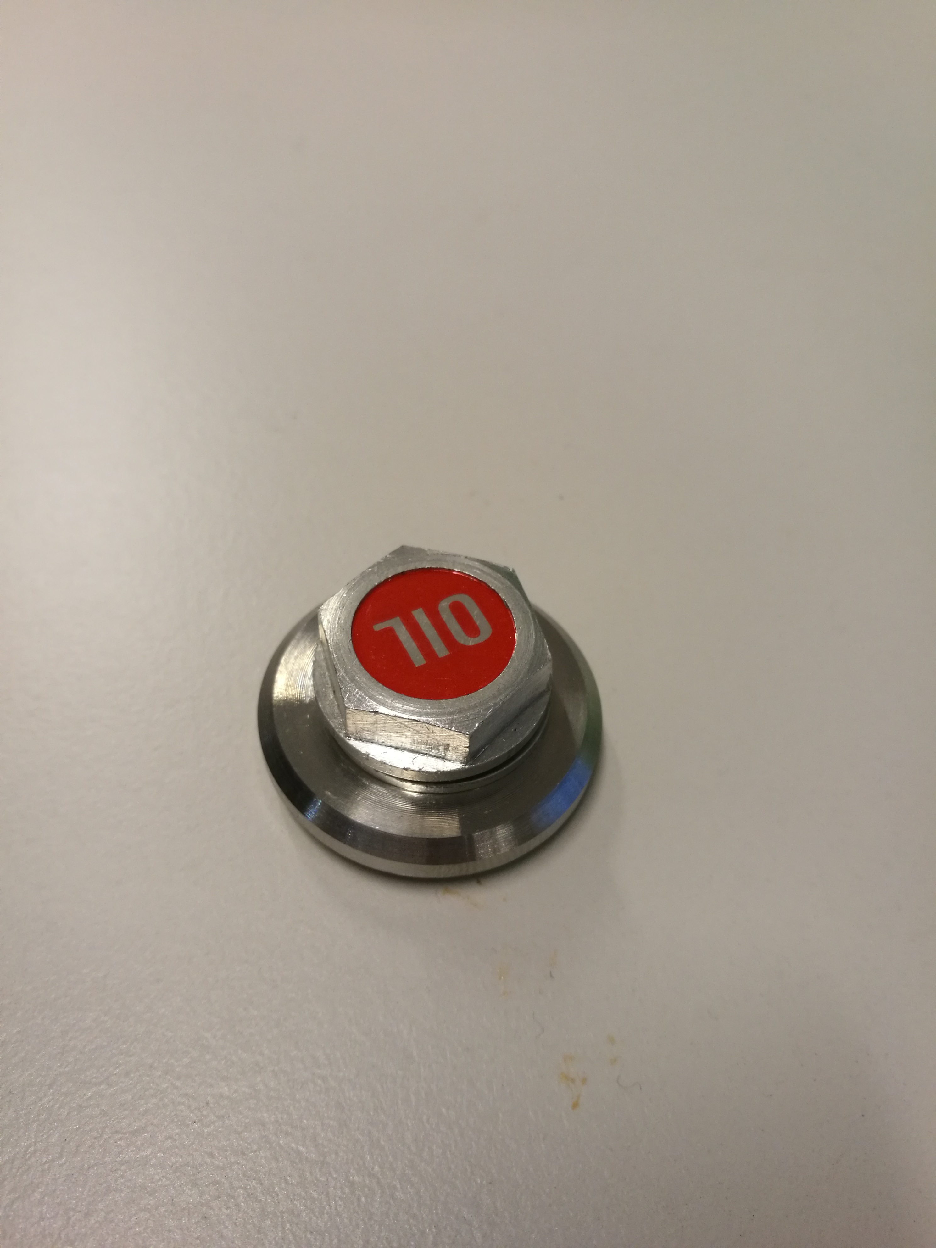

-Tournage d'un bouchon pour la vidange du pont. Je n'en aurais pas mis personnellement, mais le trou était déjà fait dans le pont....

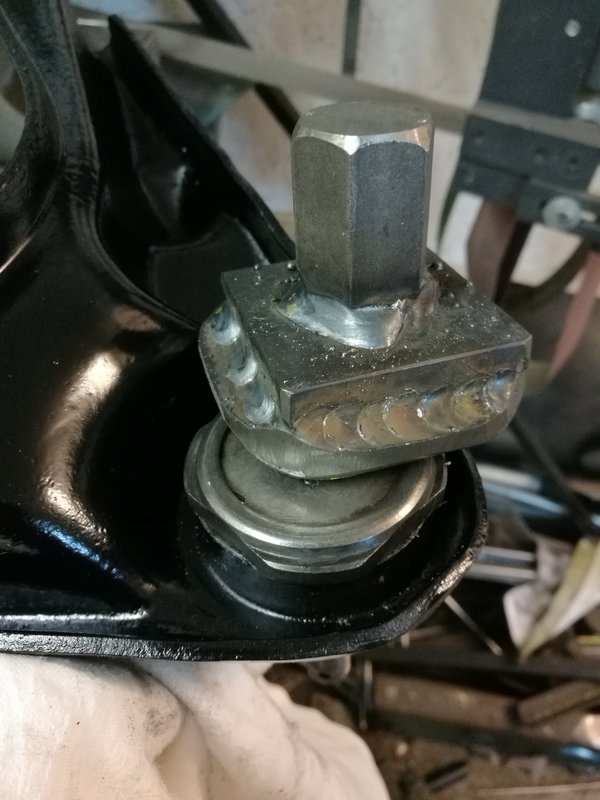

- Confection d'un outil pour sortir et remettre ces rogntedju de rotules... Je sais qu'on peut en acheter mais quand on a tout chez soi pour le faire...

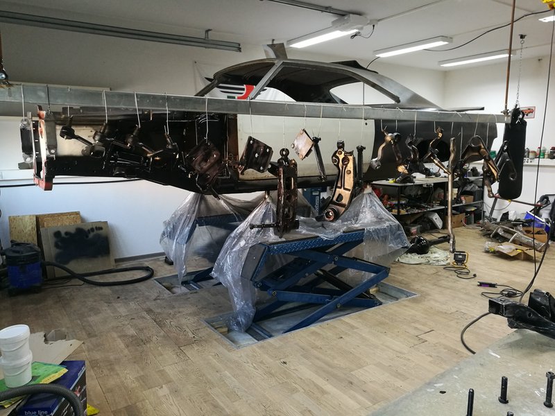

-Mise en peinture de toute la suspension, la direction et du K member en attendant la grosse commande Summit avec un boîtier Borgeson, collecteurs, échappement etc...

MessagePosté: Ven Jan 17, 2020 9:20 am
Enregistré le: Jeu Nov 07, 2019 6:47 pm
Messages: 83
Localisation: Borås, SUÈDE
Super ton garage !

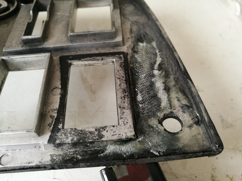

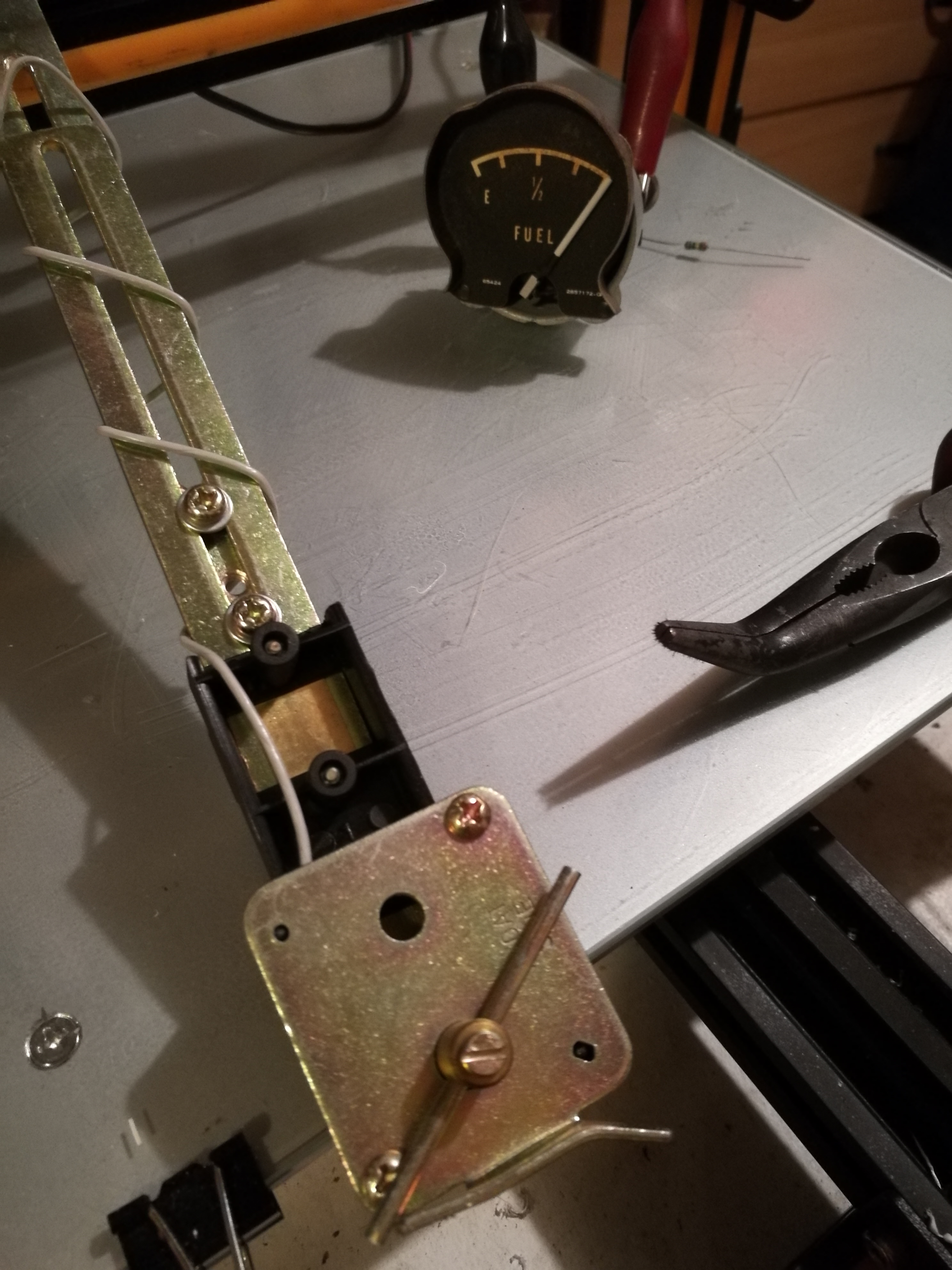

Voilà divers trucs sur lesquels j'ai avancé:

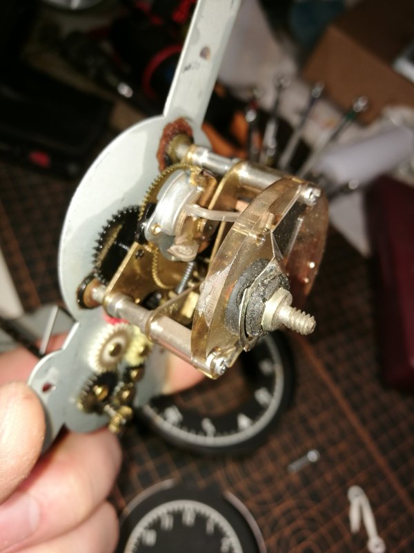

Commentaire: Réparation de l'horloge, changement du ressort et lubrification.
IMG_20200217_222239.jpg [ 2.49 Mio | Vu 6270 fois ]
Commentaire: Test de la jauge
IMG_20200318_090736.jpg [ 2.37 Mio | Vu 6270 fois ]
Commentaire: Recollé par endroit
IMG_20200227_103441.jpg [ 3.07 Mio | Vu 6270 fois ]

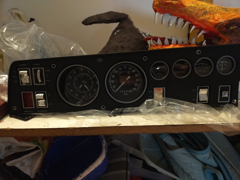

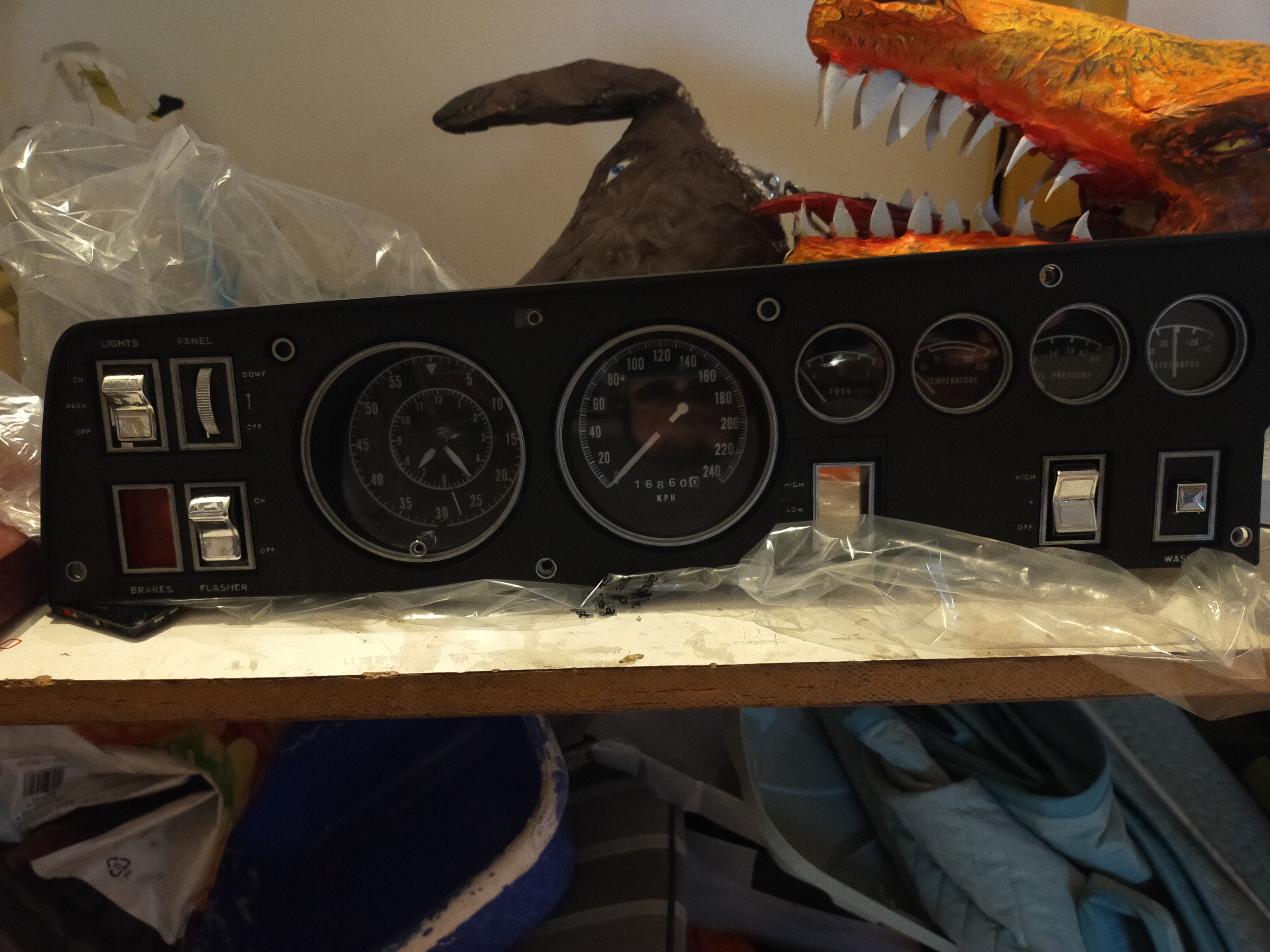

Commentaire: Tableau de bord démonté. J'ai ensuite appliqué des décalco trouvées sur ebay. (Premium dash decal) de super qualité tout remonté.
IMG20200519213125.jpg [ 3.06 Mio | Vu 6270 fois ]

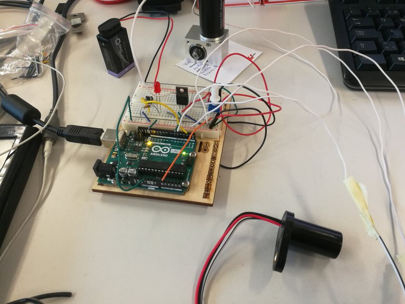

Autre point important, ma T-56 n'a pas de pignon pour une sortie compteur mécanique. Uniquement un capteur à Effet Hall. J'ai donc bricolé un arduino avec un petit board. De fait je mesure la fréquence de rotation de l'arbre de sortie avec le capteur à effet hall. Je passe par ensuite par une fonction de transfert pour piloter un moteur DC réducté qui entraîne l'odomètre. J'en profite aussi pour autoriser le passage de la marche arrière via un mosfet qui pilote l'électroaimant sur la boîte. Je sais que ce genre de boîtier existe pour quelques centaines de $ mais c'est encore une fois le plaisir de faire soi-même. Le coût de revient doit être en dessous de 50 €. J'ai ensuite fait une platine électronique en ordre ainsi qu'un boîtier imprimé 3D pour recevoir le tout mais point de photo sous le coude...
