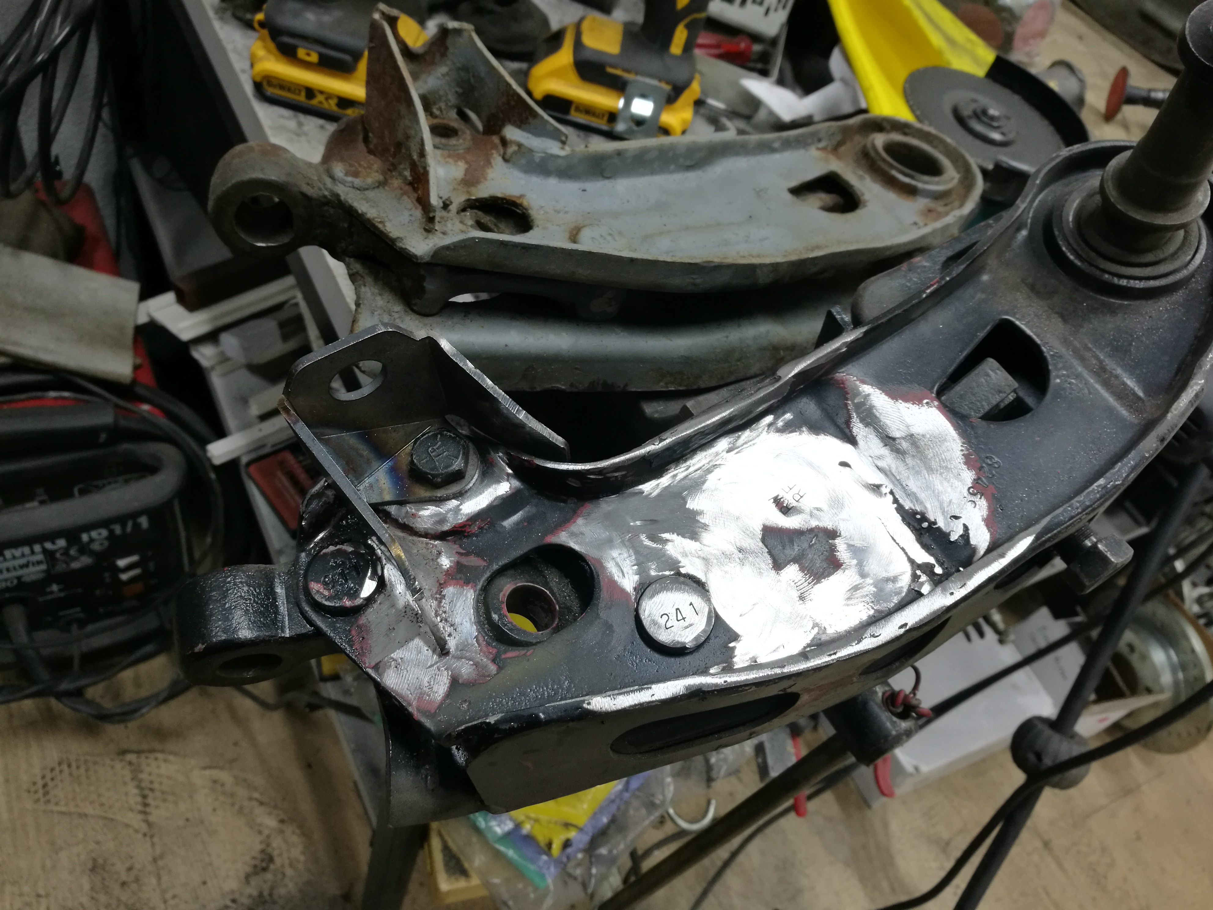

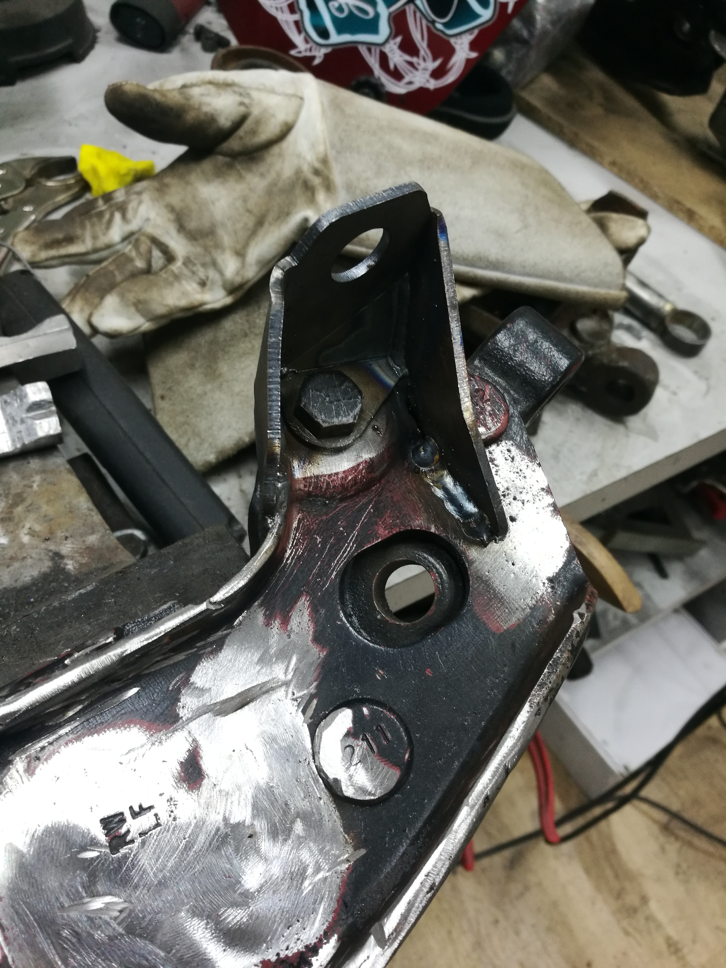

Je poste quelques avancées:
-Jointage du châssis au mastic PU
-Mise en peinture du châssis à l'epoxy
-Modification des triangles de challenger. Repositionnement des support de barre anti-roulis

Et une fois ressoudé:

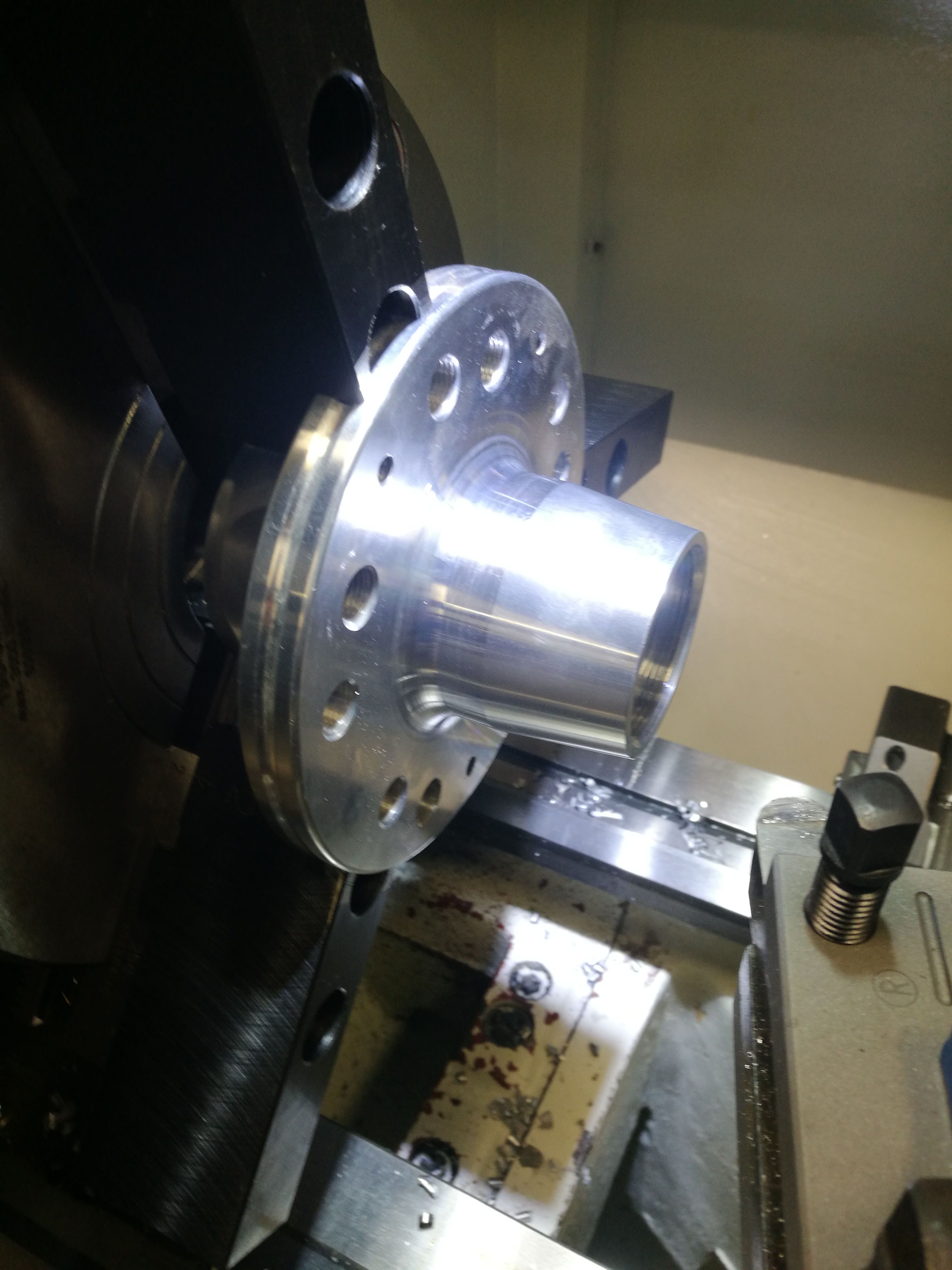

-Tournage des moyeux en alu qui n'ont pas de portée de base ('j'aime pas le centrage par les goujons). Le montage sera fait avec une douille qui centre le disque et la jante.

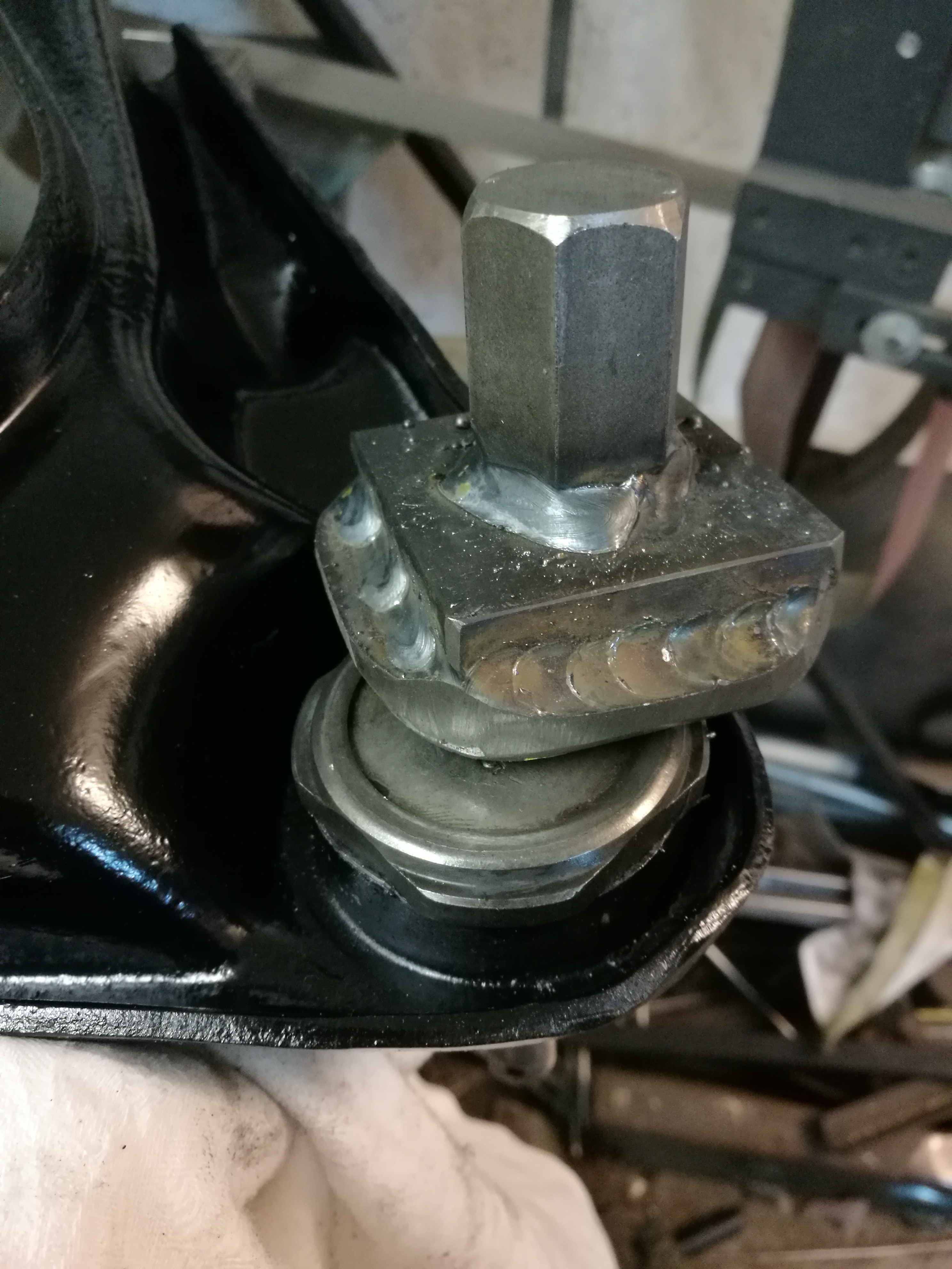

- Confection d'un outil pour sortir et remettre ces rogntedju de rotules... Je sais qu'on peut en acheter mais quand on a tout chez soi pour le faire...

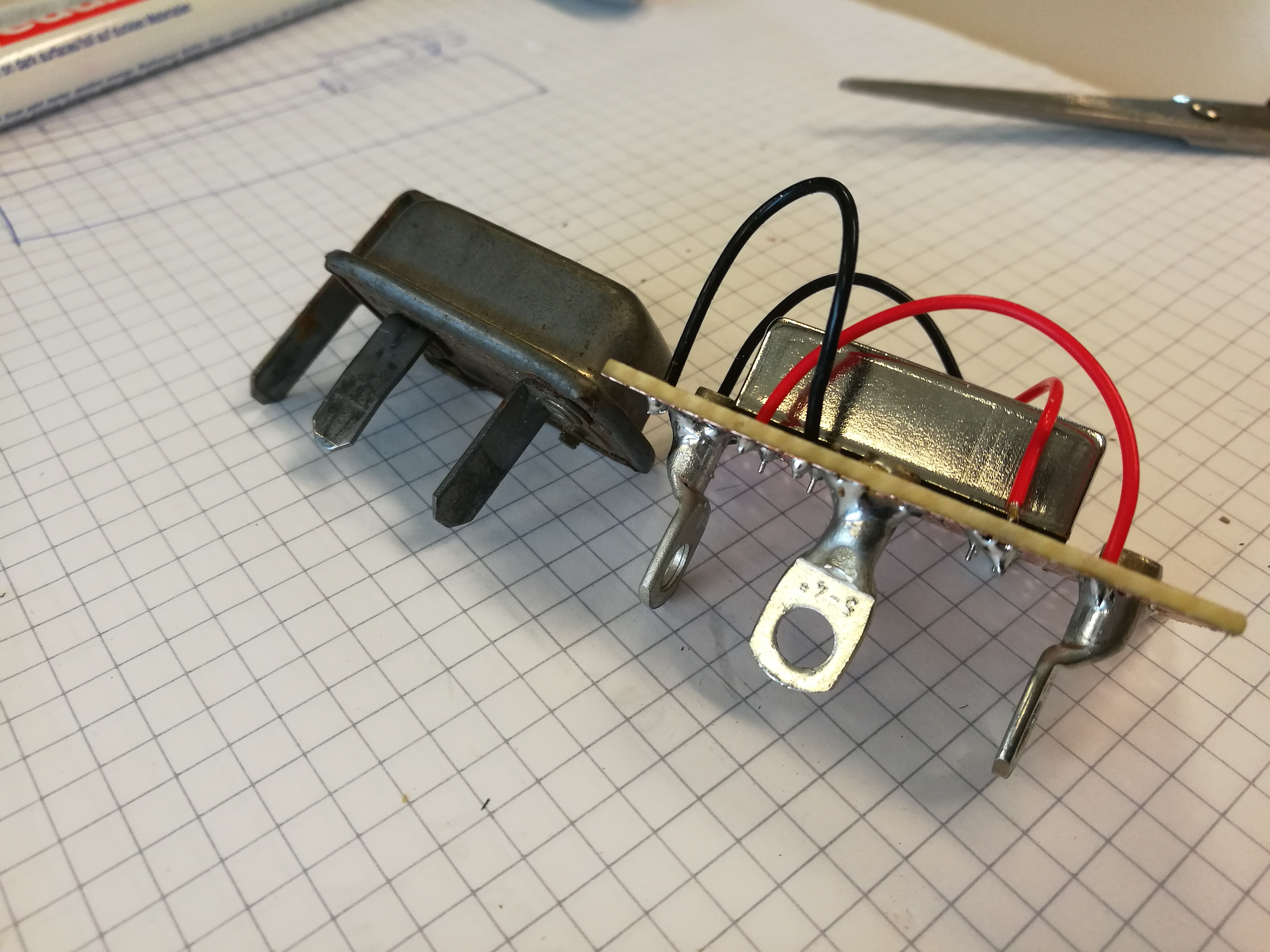

Commentaire: J'ai fais un petit montage avec un DCDC traco pour l'alim des jauge.

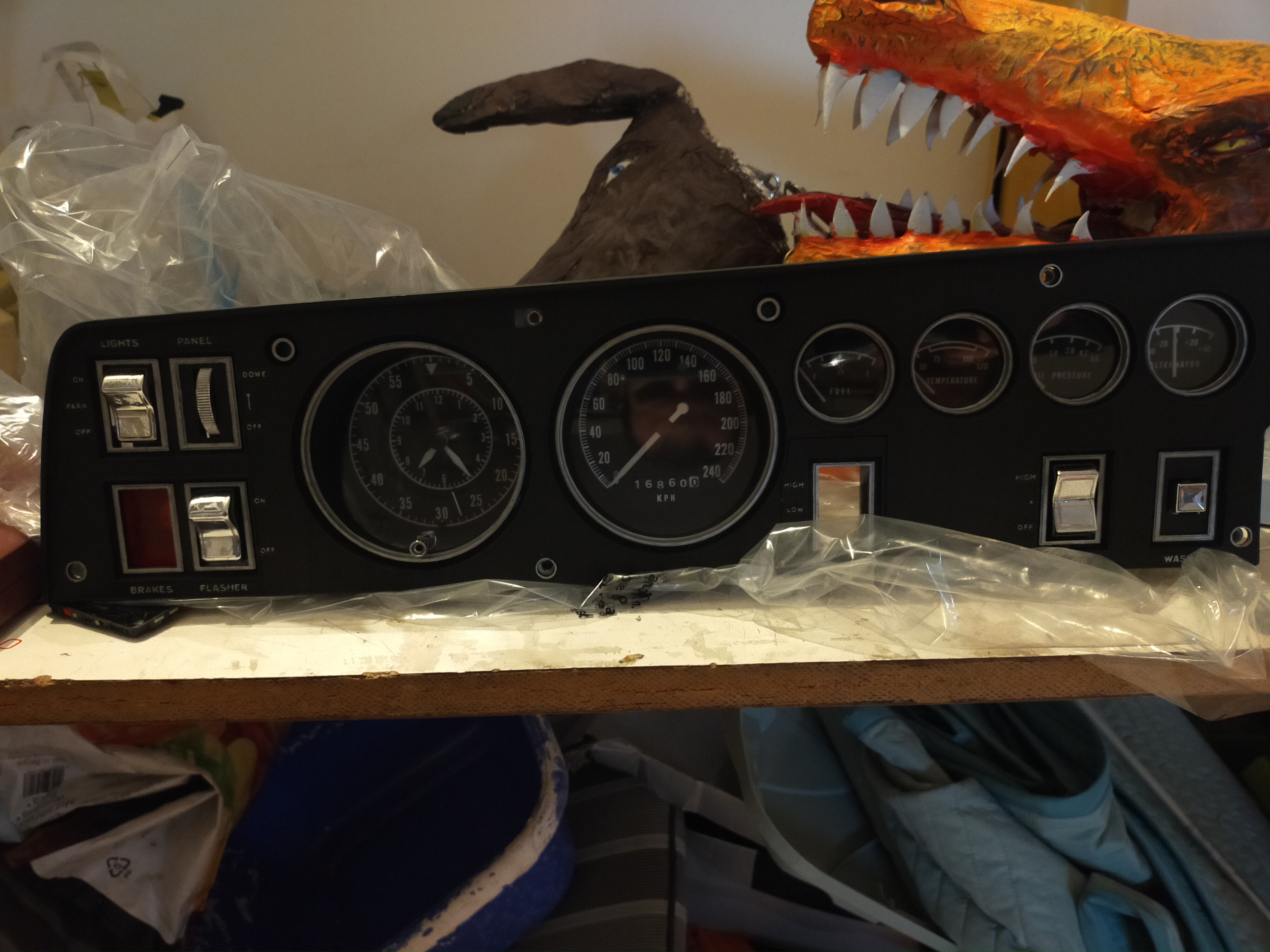

Commentaire: Tableau de bord démonté. J'ai ensuite appliqué des décalco trouvées sur ebay. (Premium dash decal) de super qualité tout remonté.

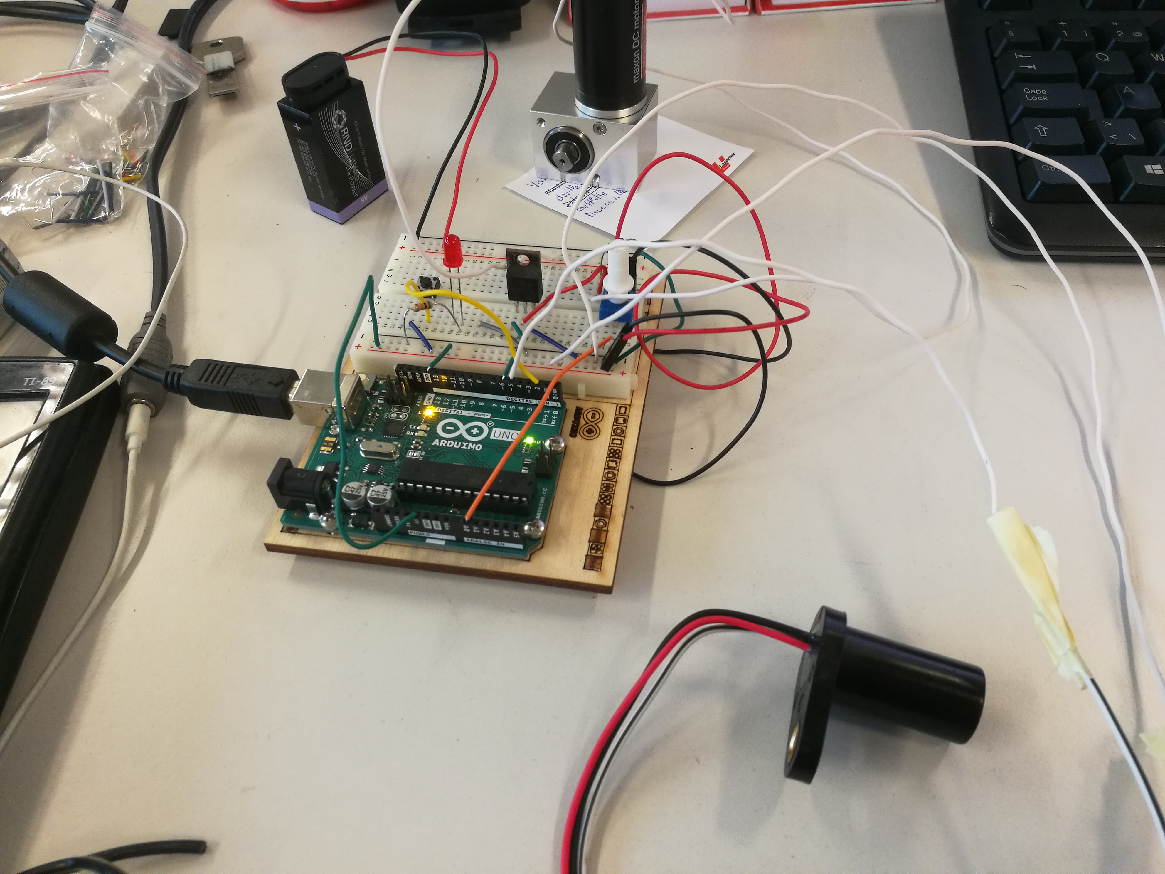

Autre point important, ma T-56 n'a pas de pignon pour une sortie compteur mécanique. Uniquement un capteur à Effet Hall. J'ai donc bricolé un arduino avec un petit board. De fait je mesure la fréquence de rotation de l'arbre de sortie avec le capteur à effet hall. Je passe par ensuite par une fonction de transfert pour piloter un moteur DC réducté qui entraîne l'odomètre. J'en profite aussi pour autoriser le passage de la marche arrière via un mosfet qui pilote l'électroaimant sur la boîte. Je sais que ce genre de boîtier existe pour quelques centaines de $ mais c'est encore une fois le plaisir de faire soi-même. Le coût de revient doit être en dessous de 50 €. J'ai ensuite fait une platine électronique en ordre ainsi qu'un boîtier imprimé 3D pour recevoir le tout mais point de photo sous le coude...
