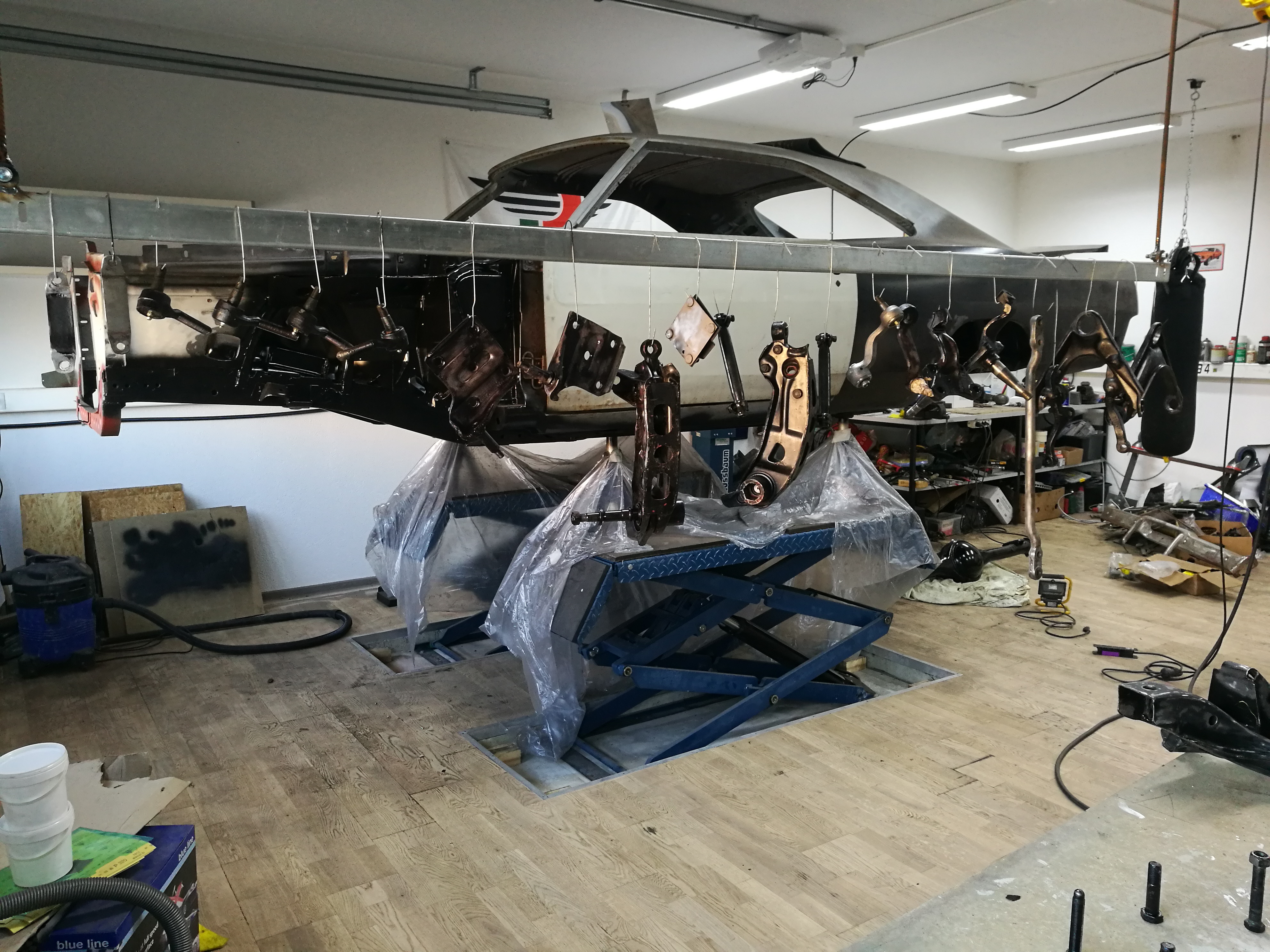

Je poste quelques avancées:

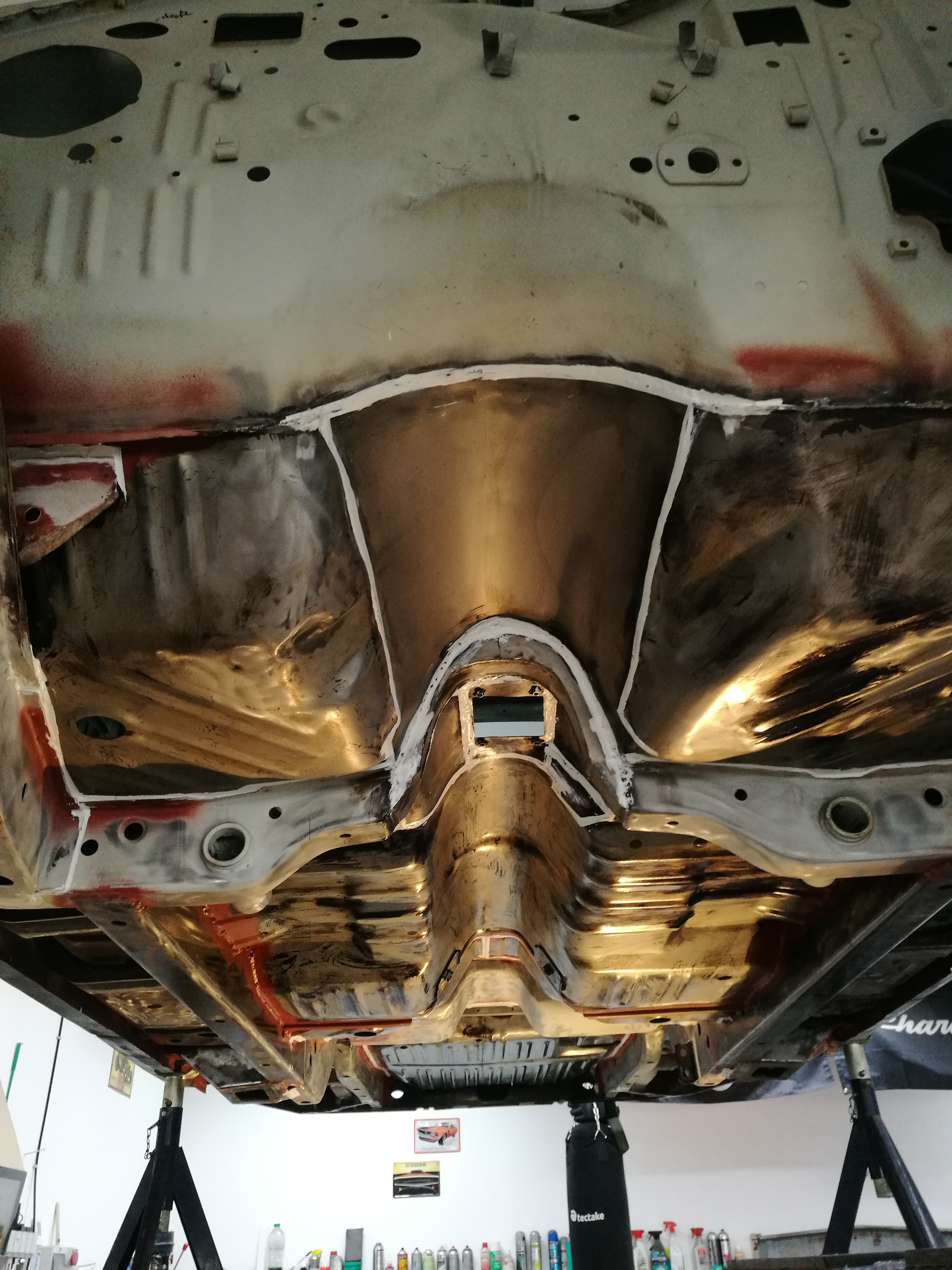

-Jointage du châssis au mastic PU
-Mise en peinture du châssis à l'epoxy
-Modification des triangles de challenger. Repositionnement des support de barre anti-roulis

-Pour ceux qui se posaient la question, voici le matériel nécessaire pour retirer un pitman arm (manque le chalumeau pas présent sur la photo)
-Tournage des moyeux en alu qui n'ont pas de portée de base ('j'aime pas le centrage par les goujons). Le montage sera fait avec une douille qui centre le disque et la jante.
-Tournage d'un bouchon pour la vidange du pont. Je n'en aurais pas mis personnellement, mais le trou était déjà fait dans le pont....
IMG_20200110_174419.jpg [ 3.25 Mio | Vu 6915 fois ]
IMG_20200108_082453.jpg [ 2.48 Mio | Vu 6915 fois ]
IMG_20200107_081421.jpg [ 2.09 Mio | Vu 6915 fois ]

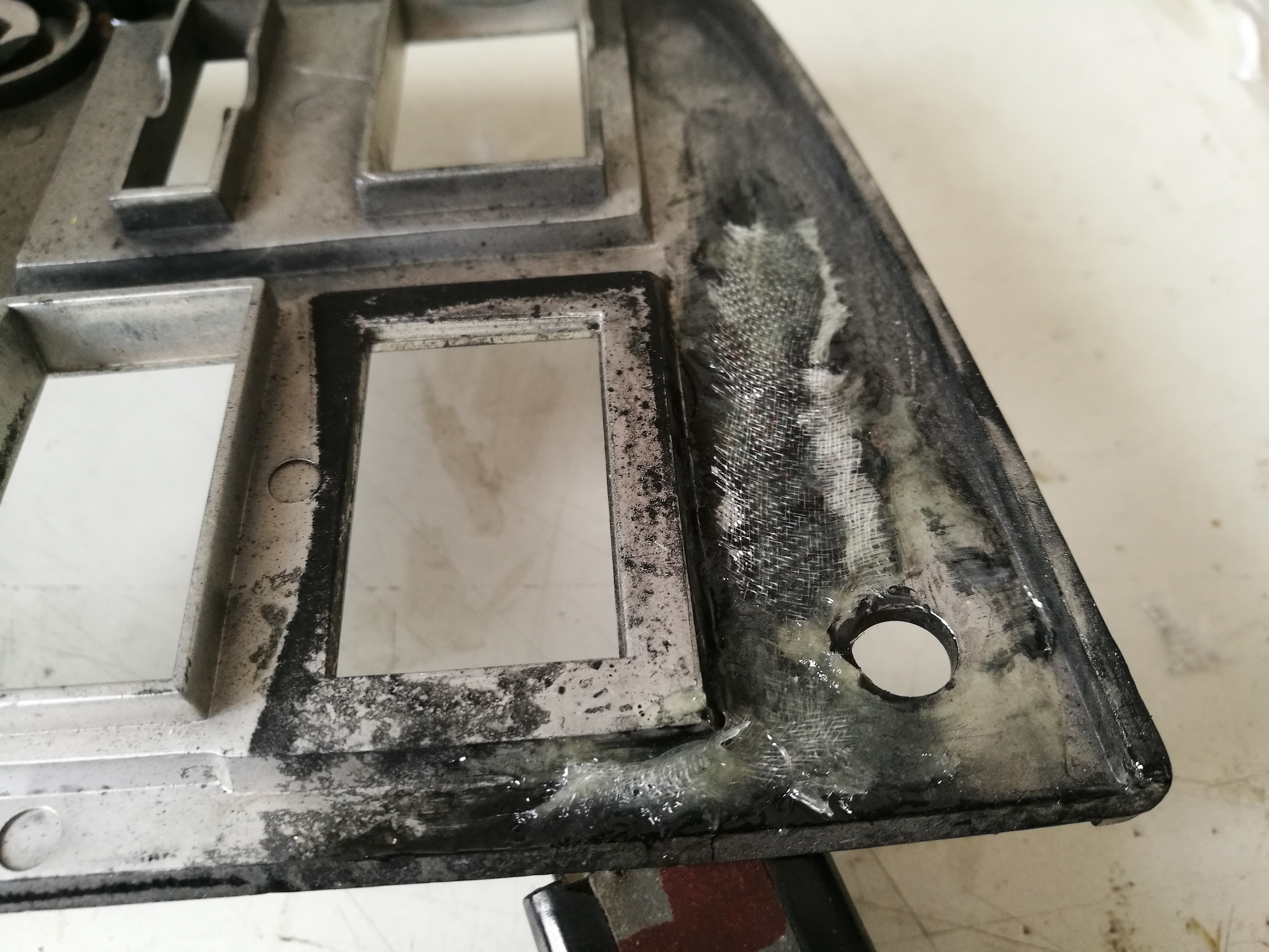

Commentaire: Recollé par endroit
IMG_20200227_103441.jpg [ 3.07 Mio | Vu 6134 fois ]
Commentaire: Tableau de bord démonté. J'ai ensuite appliqué des décalco trouvées sur ebay. (Premium dash decal) de super qualité tout remonté.
