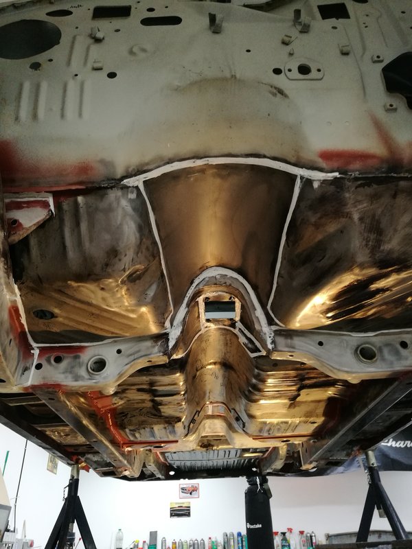

Si tu as besoin que je te fasse un topo du travail en tôlerie qu'il restait à faire, je peux le faire.
Je peux déjà te citer quelques points que tu as sans doute remarqués :
- La feuille de toit a été trop lourdement sablée et est allongée. Il faut y faire quelques rétreintes. Quelques heures de travail tout au plus.
- Je n'avais pas la tôle de renfort sous le dutchman panel, il faudrait soit en faire une, soit en replacer une (existe en AMD)
- Attention qu'un pare choc arrière d'origine ne s'ajustera pas bien sur l'auto. Il est vraiment nécessaire de faire rechromer celui que j'ai fait (ajusté à la caisse)
- Je crois me rappeler que le dernier élément que j'ai soudé était le renfort "us car tools" au niveau du longeron avant (je ne sais plus quel coté) mais je me rappelle que j'étais tombé a court de gaz, donc il faut terminer de le souder. Sur le dessus je pense. C'est une connerie, mais ça m'avait un peu fait chier qu'elle parte comme ça :whistle:
- Je n'avais presque aucunes moulures, notamment celles du pare brise arrière, j'ai donc fait "au mieux" mais il faudrait donc s'en procurer et les tester pour s'assurer de l'ajustement (et le corriger si nécessaire, je dirai même que c'est fort probable) avant de passer a la préparation à la peinture.
Sans compter évidemment le travail mineur qu'il reste à faire sur les éléments du bloc avant. :wink:
Bon courage pour la suite !!!

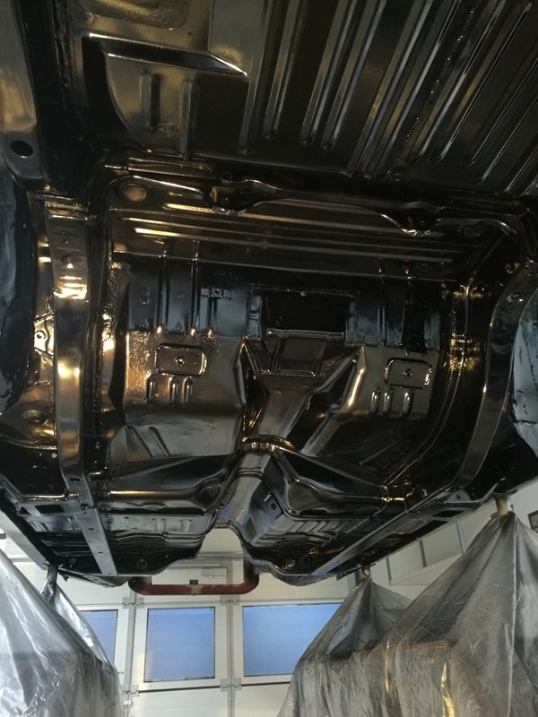

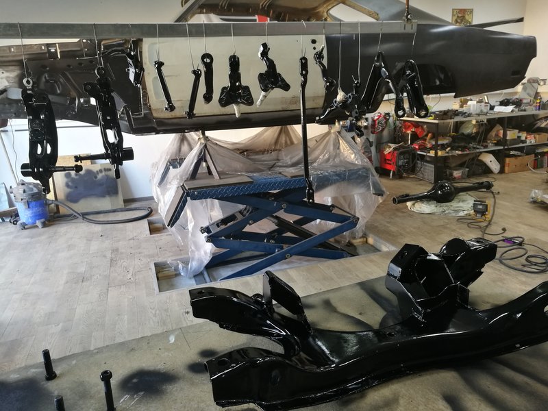

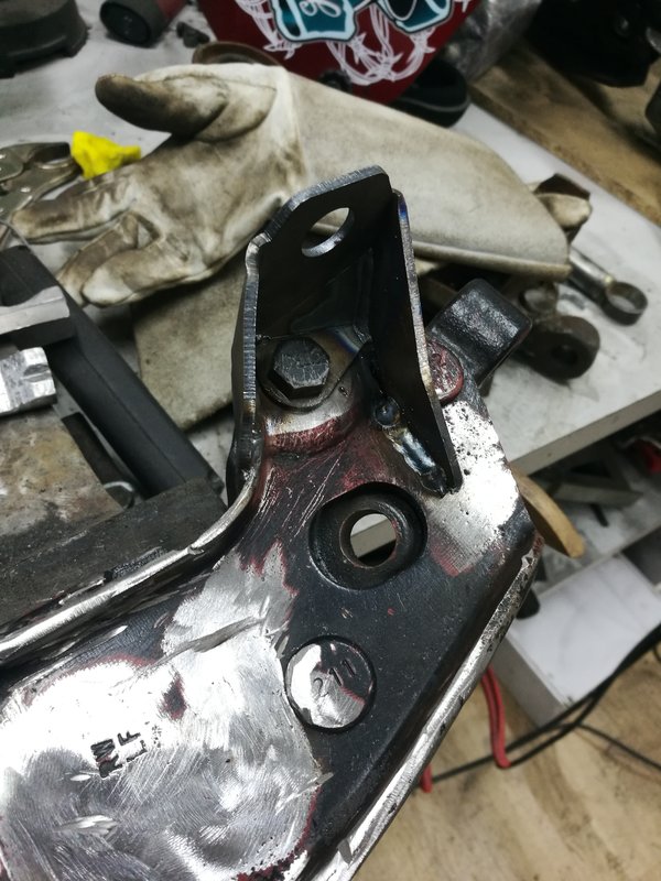

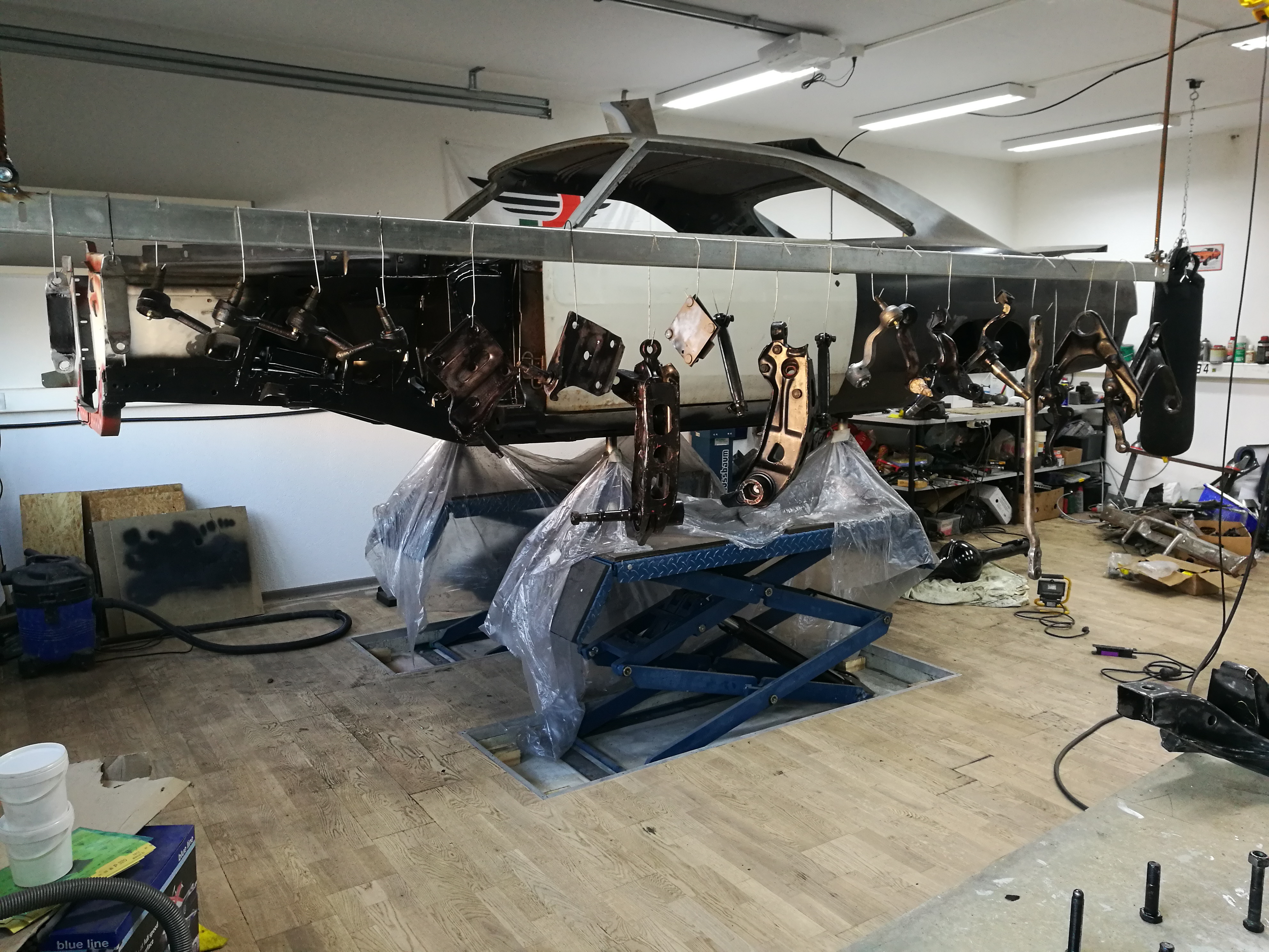

Je poste quelques avancées:
-Jointage du châssis au mastic PU
-Mise en peinture du châssis à l'epoxy

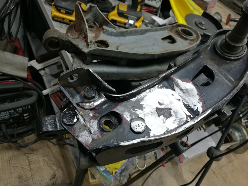

-Modification des triangles de challenger. Repositionnement des support de barre anti-roulis

MessagePosté: Jeu Jan 16, 2020 9:34 pm
Enregistré le: Ven Jan 13, 2017 7:44 pm
Messages: 34
Et une fois ressoudé:

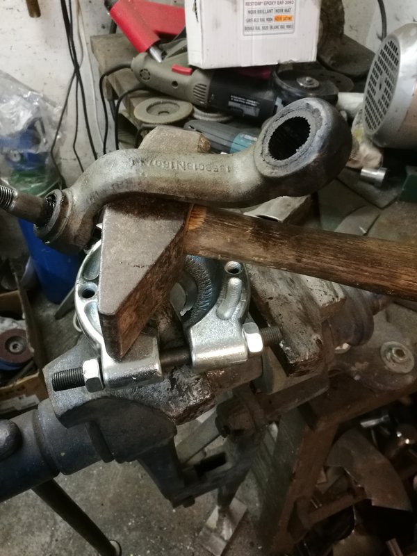

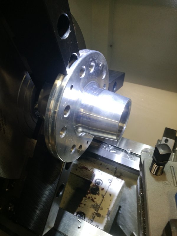

-Pour ceux qui se posaient la question, voici le matériel nécessaire pour retirer un pitman arm (manque le chalumeau pas présent sur la photo)
-Tournage des moyeux en alu qui n'ont pas de portée de base ('j'aime pas le centrage par les goujons). Le montage sera fait avec une douille qui centre le disque et la jante.

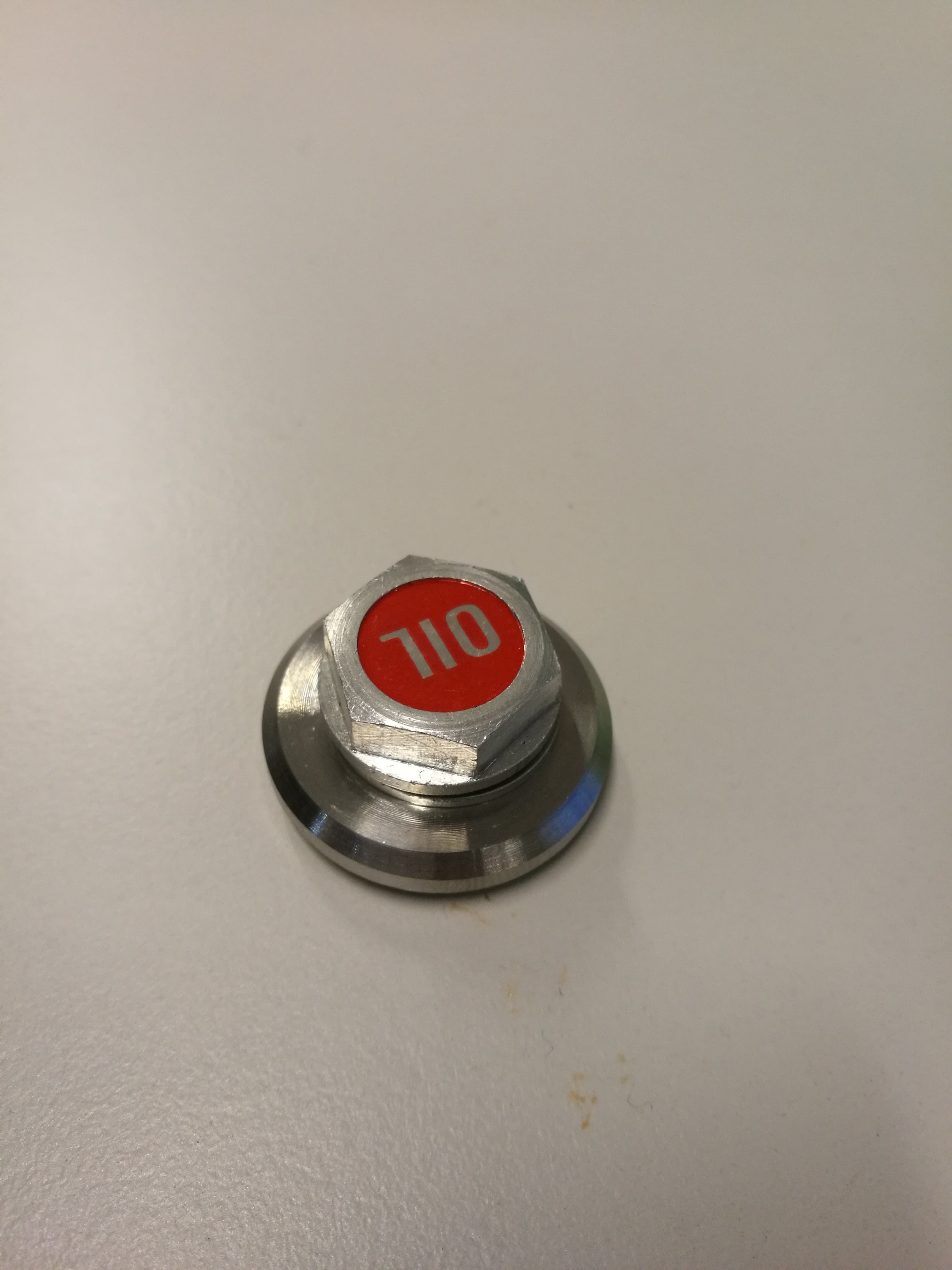

-Tournage d'un bouchon pour la vidange du pont. Je n'en aurais pas mis personnellement, mais le trou était déjà fait dans le pont....

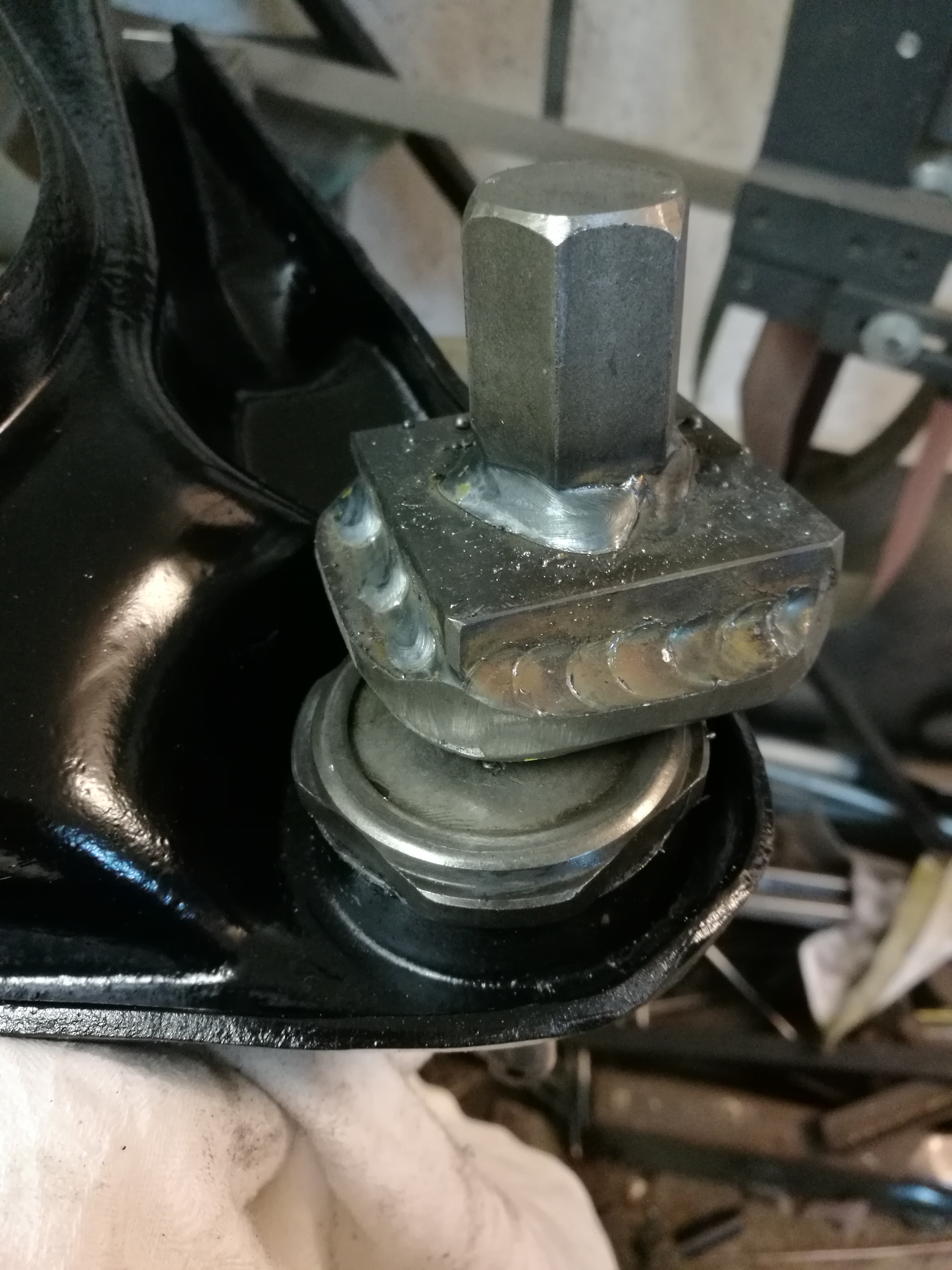

- Confection d'un outil pour sortir et remettre ces rogntedju de rotules... Je sais qu'on peut en acheter mais quand on a tout chez soi pour le faire...

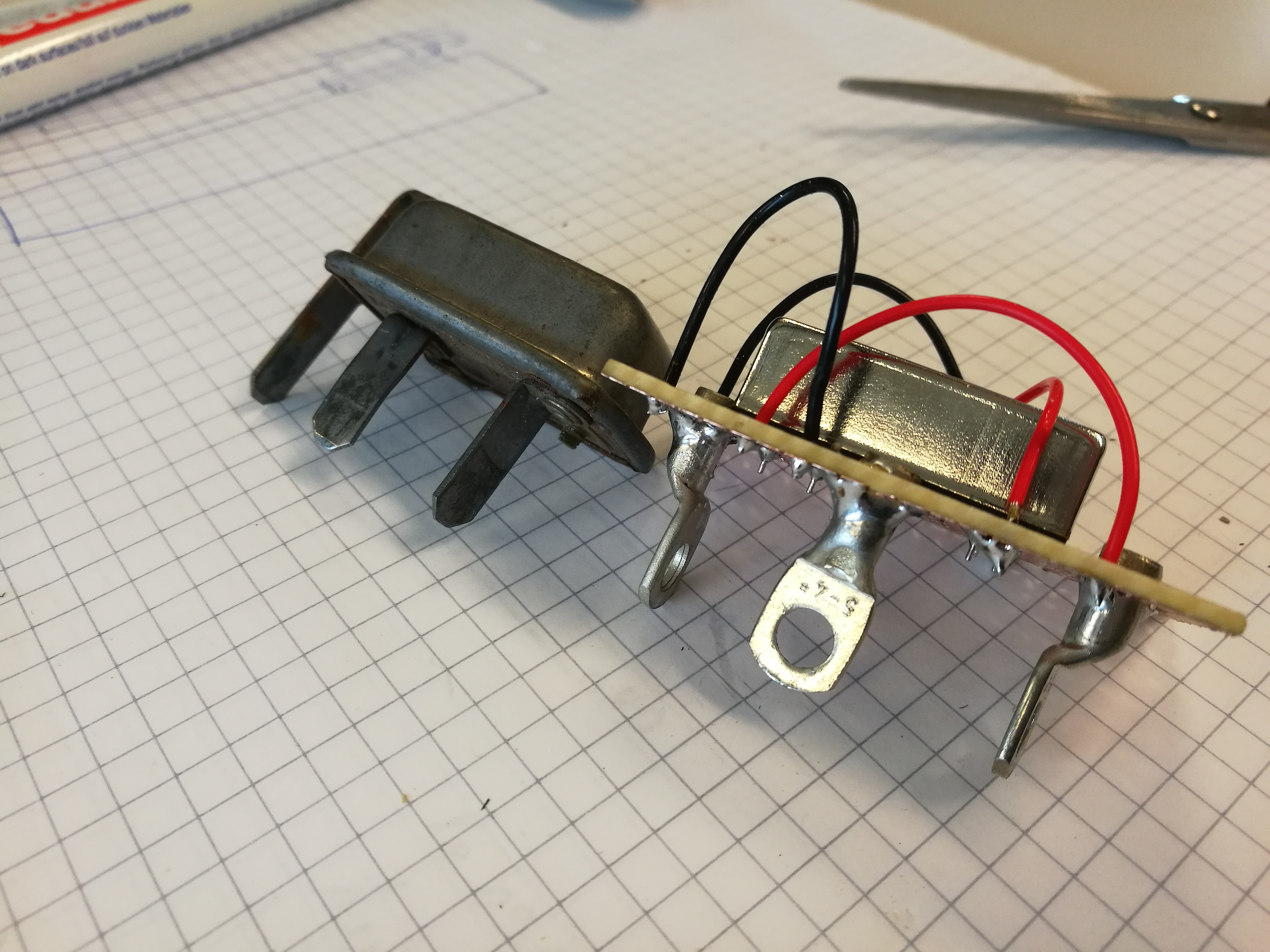

Commentaire: J'ai fais un petit montage avec un DCDC traco pour l'alim des jauge.

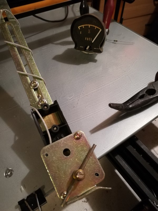

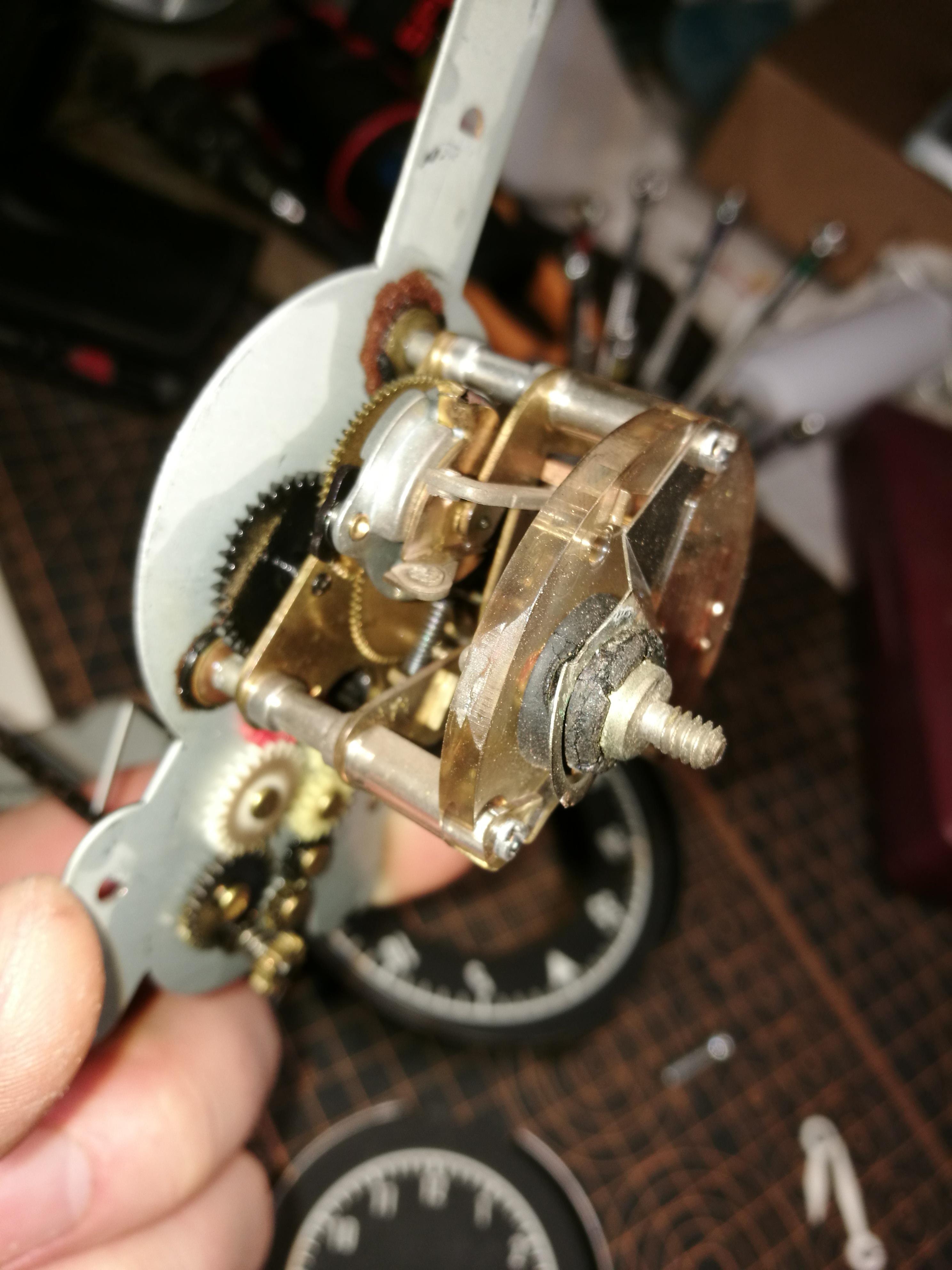

Commentaire: Réparation de l'horloge, changement du ressort et lubrification.

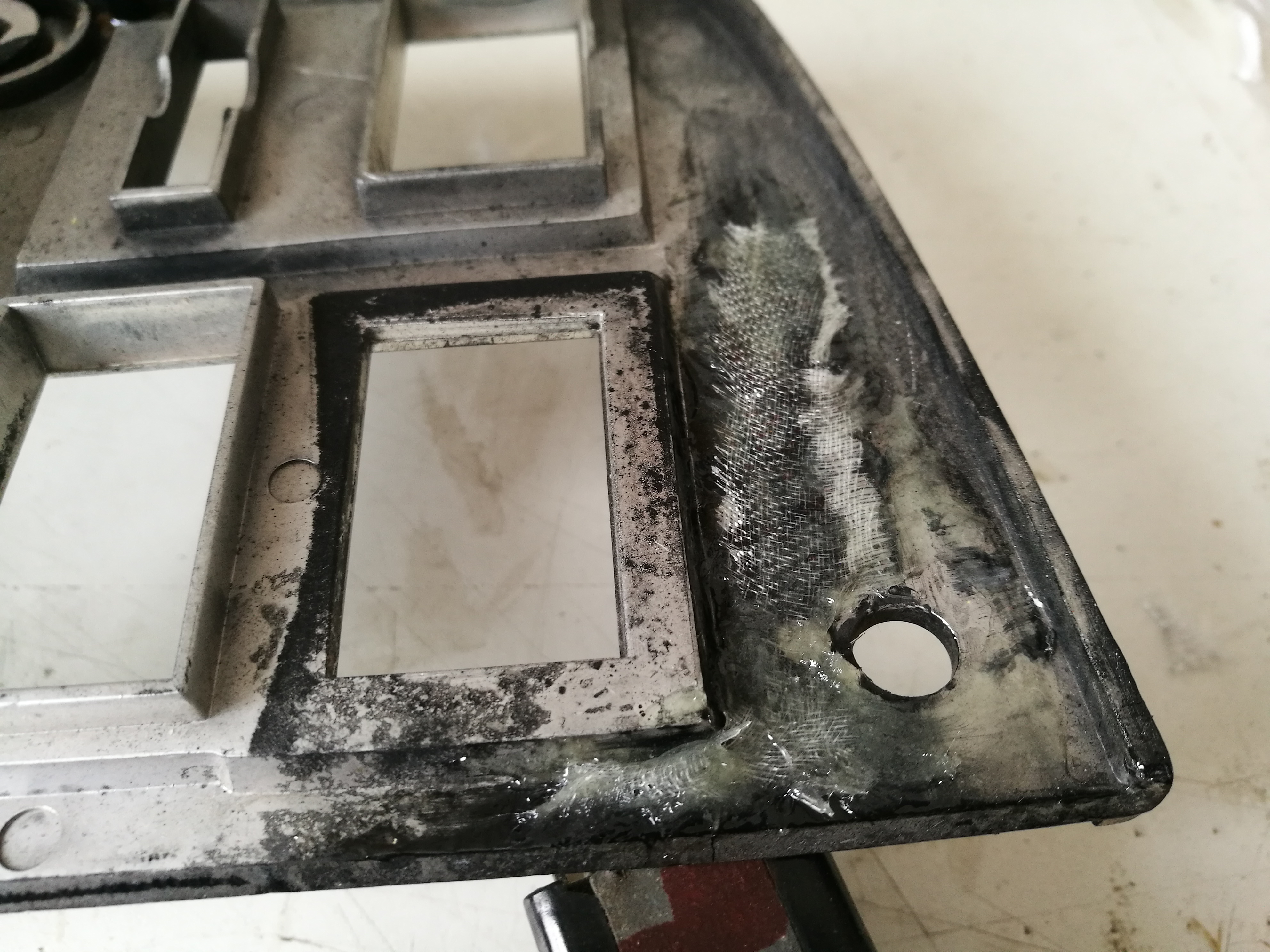

Commentaire: Recollé par endroit

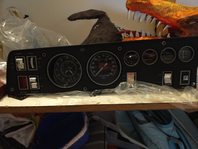

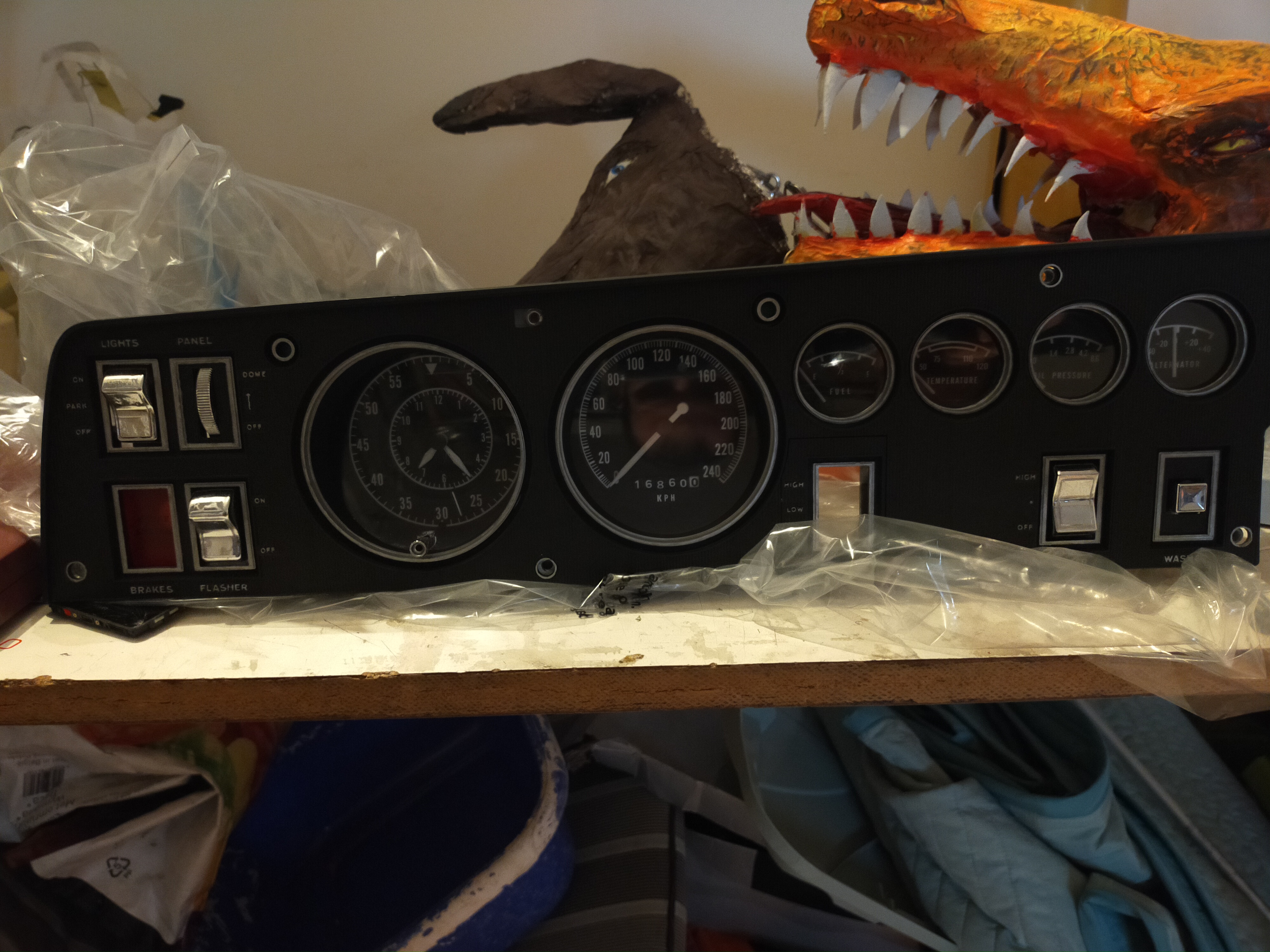

Commentaire: Tableau de bord démonté. J'ai ensuite appliqué des décalco trouvées sur ebay. (Premium dash decal) de super qualité tout remonté.

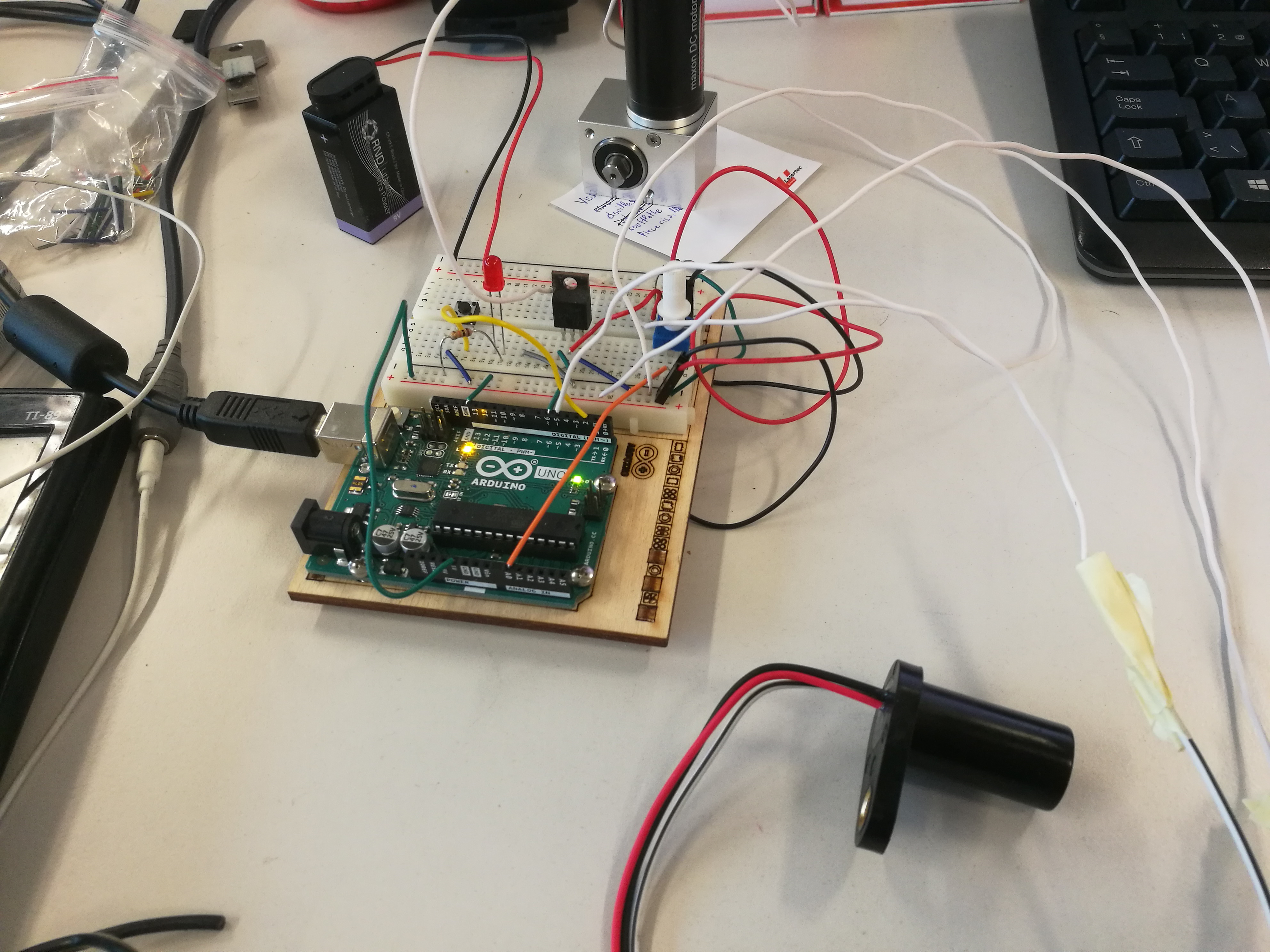

Autre point important, ma T-56 n'a pas de pignon pour une sortie compteur mécanique. Uniquement un capteur à Effet Hall. J'ai donc bricolé un arduino avec un petit board. De fait je mesure la fréquence de rotation de l'arbre de sortie avec le capteur à effet hall. Je passe par ensuite par une fonction de transfert pour piloter un moteur DC réducté qui entraîne l'odomètre. J'en profite aussi pour autoriser le passage de la marche arrière via un mosfet qui pilote l'électroaimant sur la boîte. Je sais que ce genre de boîtier existe pour quelques centaines de $ mais c'est encore une fois le plaisir de faire soi-même. Le coût de revient doit être en dessous de 50 €. J'ai ensuite fait une platine électronique en ordre ainsi qu'un boîtier imprimé 3D pour recevoir le tout mais point de photo sous le coude...
