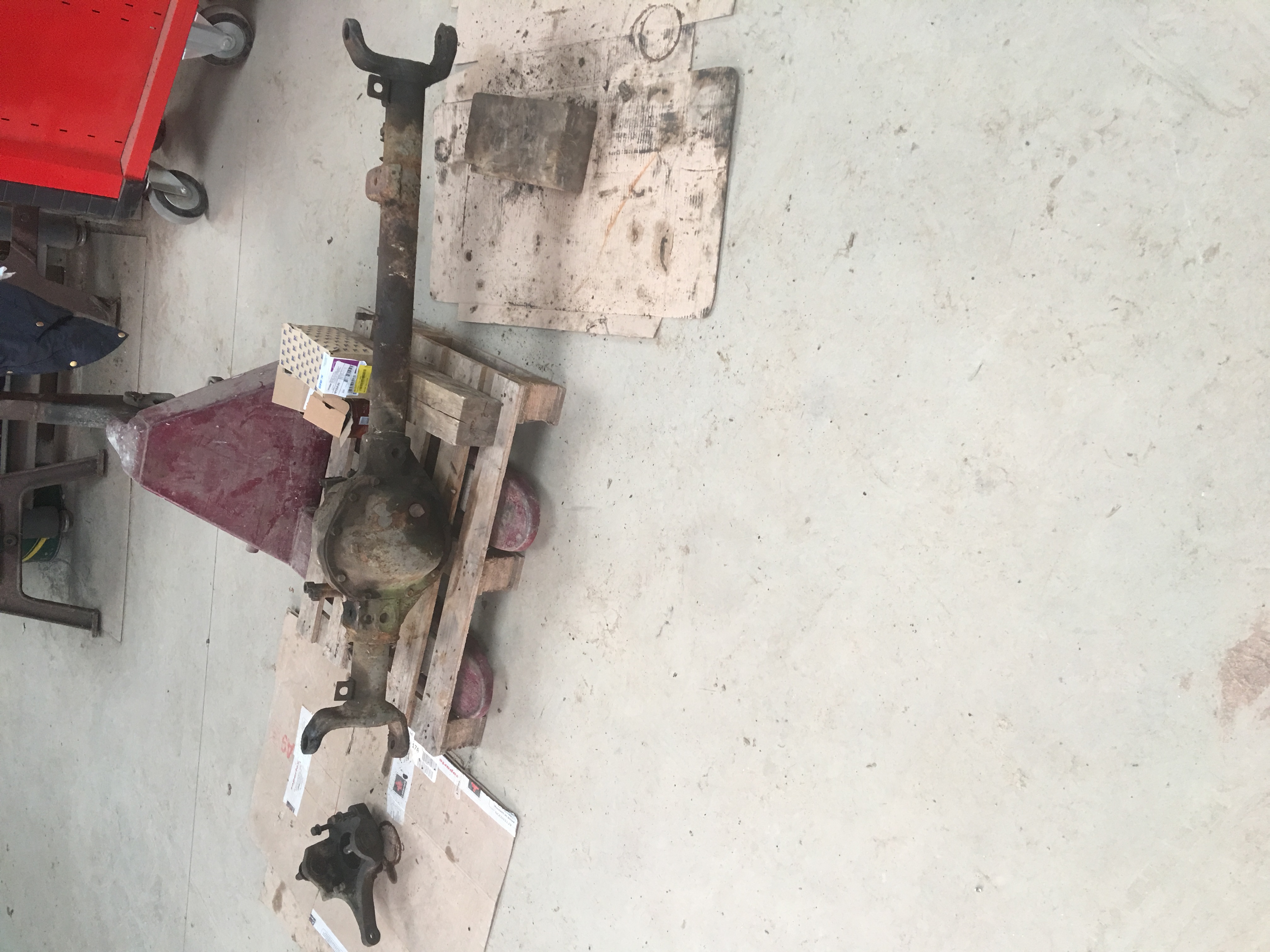

Depose des moyeux

Messages: 1187
Puis des rotules de pivot inférieur et supérieur, je pensais que les rotules seraient gripées mais les 4 sont mieux venues que les rotules emmanchées des bagnoles recentes ...
IMG_3772.JPG [ 1.87 Mio | Vu 2550 fois ]
 Sujet du message: Re: Restauration d'un w200
MessagePosté: Sam Fév 25, 2017 7:11 pm
Messages: 1031
En général à la presse elles soient toutes seules puisqu'il y a le clips pour les empêcher de bouger
lorsqu'elles sont en place. Et les portées de roulements ne sont pas trop marquées ?
Aussi vous remontez en boulonnerie intox ? ou du standard en un peu costaud genre 10/8 ou 12/8 ?
Pou info, j'ai un pivot de W200 en parfait état si toute fois il y avait besoin. Une petite erreur d'achat,
entre ceux du W200 et du Ramcharger sont identique sauf au niveau de l'usinage de la fixation du
support de l'étrier puisque sur le ramcharger jante en 15"
MessagePosté: Sam Fév 25, 2017 7:59 pm
Messages: 1187
Seuls les rondelles et ecrous freins sont en inox, la vis est en 10.9 ou 12.9 je ne sais plus.
Tous c'est bien démonté sauf les écrous à créneaux de pre-contrainte des rotules sup. J'ai vu sur ebay.com qu'il y certain kit 4 rotules avec 2 ecrous de pre-contrainte.
J'avais deja changé les roulements et joint v-ring auparavant
