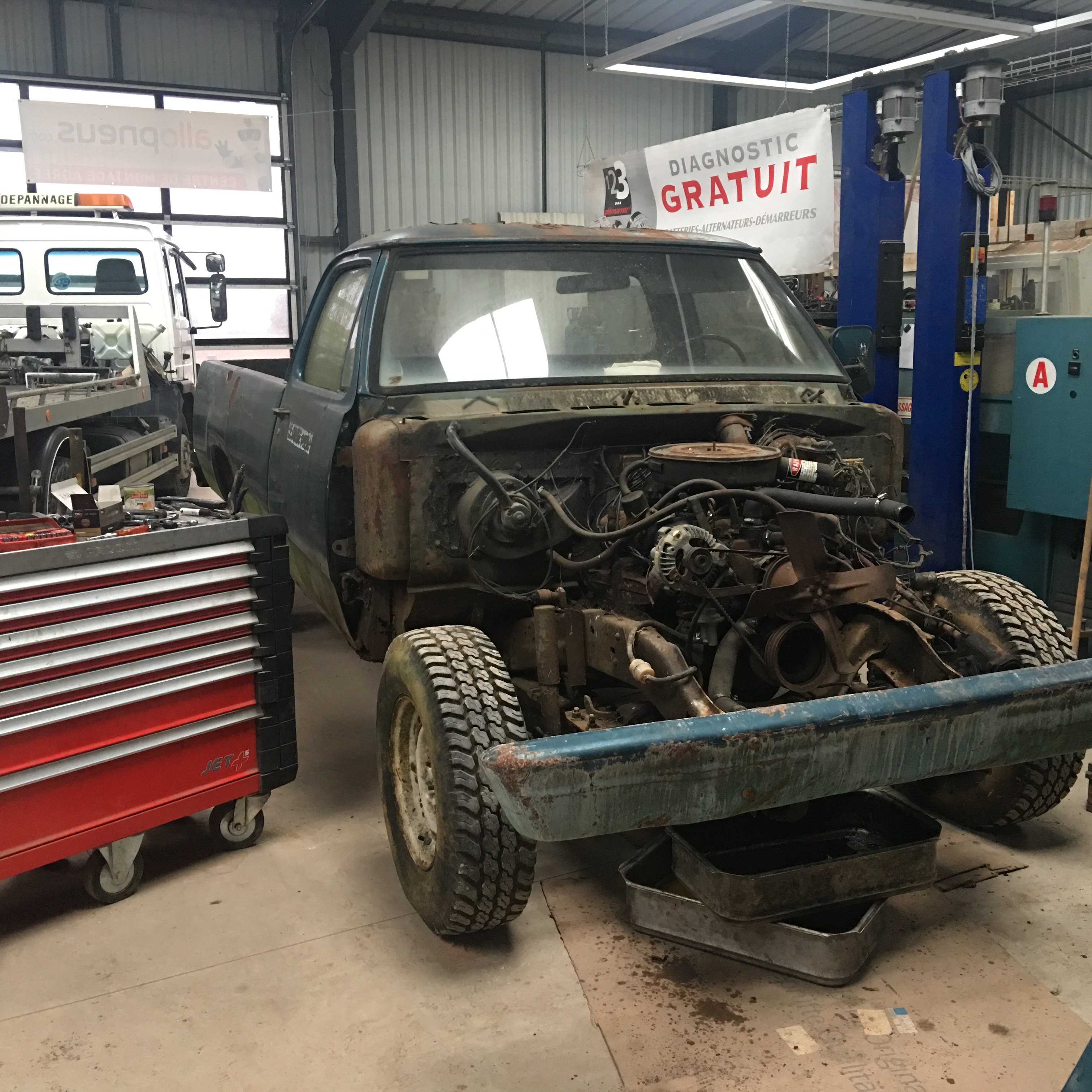

Possedant un w200 depuis 7 ans tres abimé carrosserrie et stocké dehors par faute de temps, de place...j'ai enfin franchi le cap de le rentrer dans mon garage.
Je l'avais mis en vente sur lbc mais j'ai changé d'avis
Au programme ben tout demonter!!! Traiter le chassis, ponts, jeter le capot, jeter la porte gauche et peut etre jeter la ridelle car vraiment trop abimé, refaire la cabine ( je croise les doigts pour la cabine)
Demonter le moteur car joint de culasse HS et tout refaire
Pas de piece perfo en vue, que du remontage d'origine ( si je ne change pas d'avis; sinon rabotage culasses, aac et carbu et c'est tous, pas de collecteur modifier qui font perdre un max de couple à bas regime)
Des photos a venir

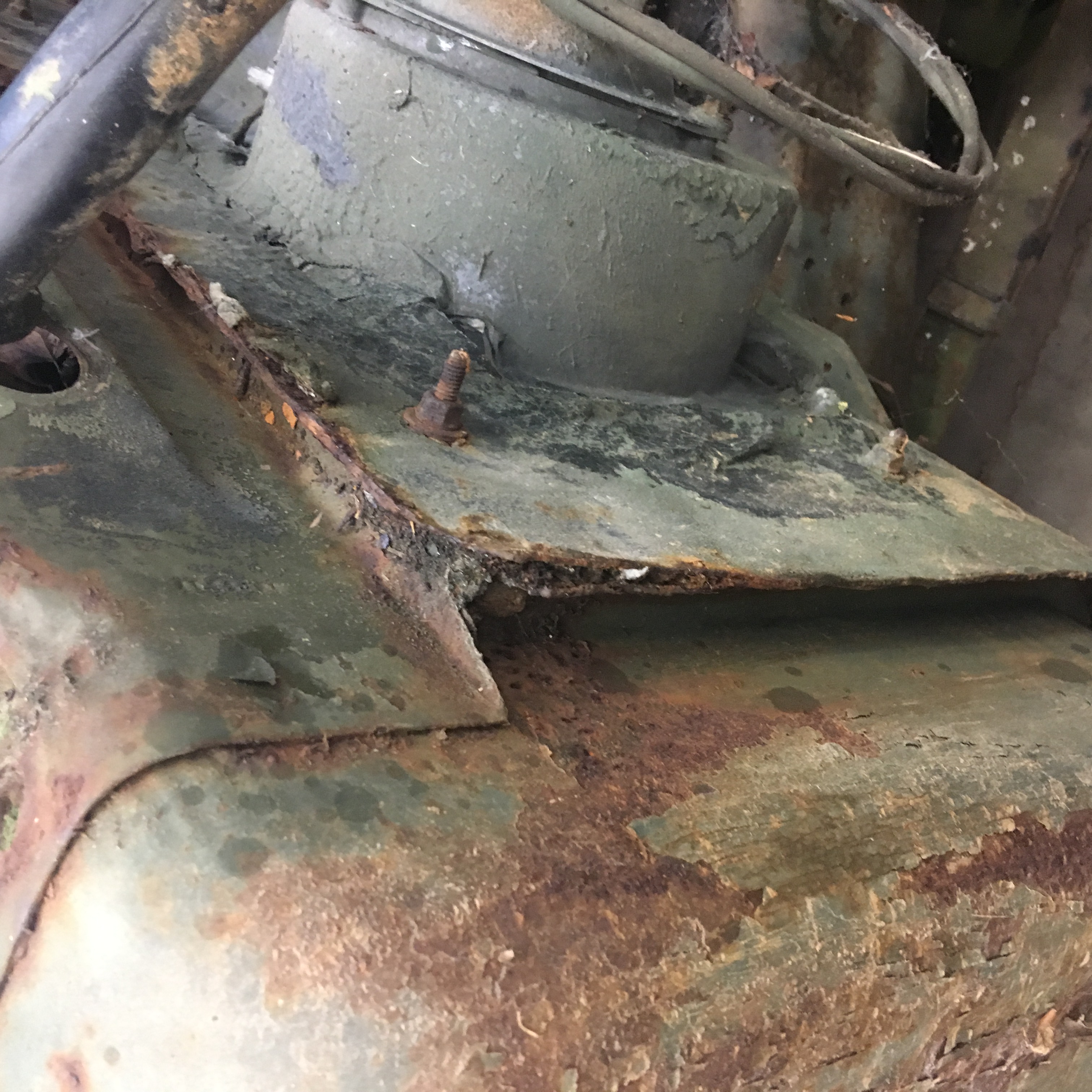

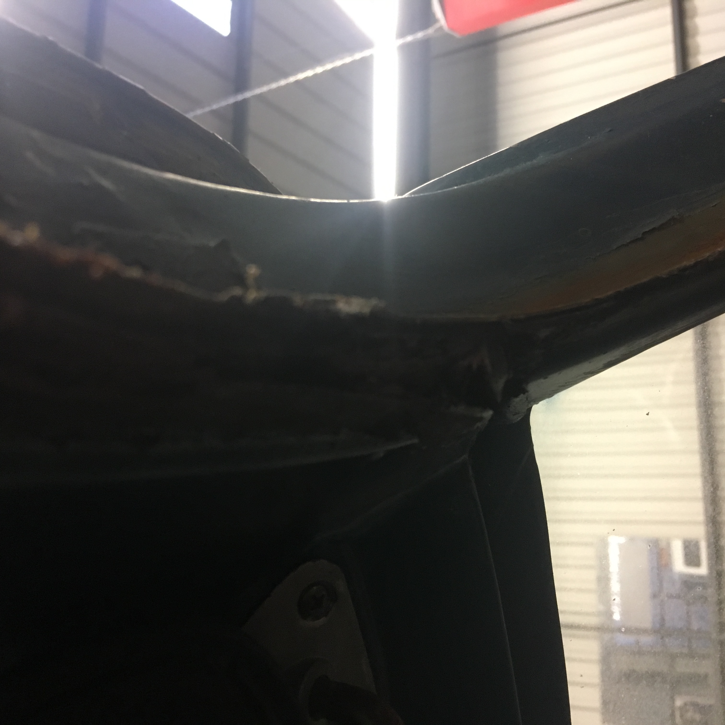

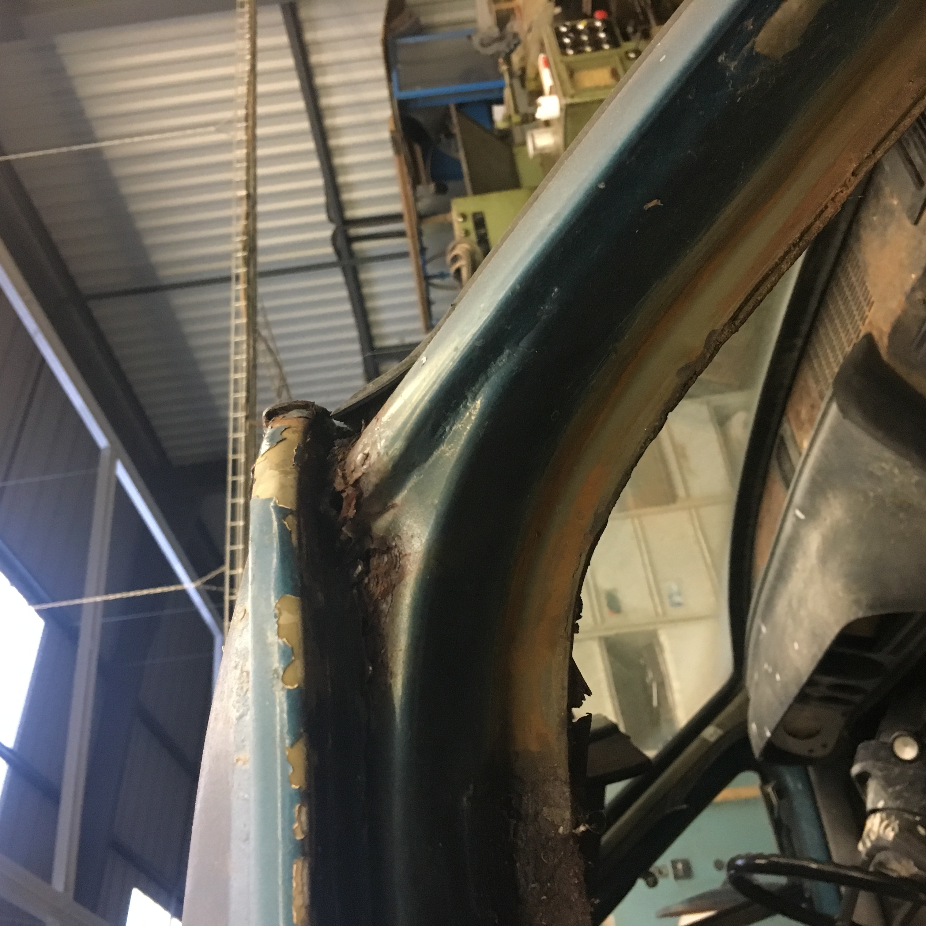

J'ai bien peur que la cabine soit hs, le bas je m'y attendais mais ca ne me deranger pas, mais le haut egalement , sur les montants de pare brise intérieur.
Sinon tout l'avant est demonté.
Re: Restauration d'un w200
sacré chantier d'après fred le haut c'est une maladie des ram

Effectivement la ça a perforé :shock:
une cabine traine peut être quelque part :pray:

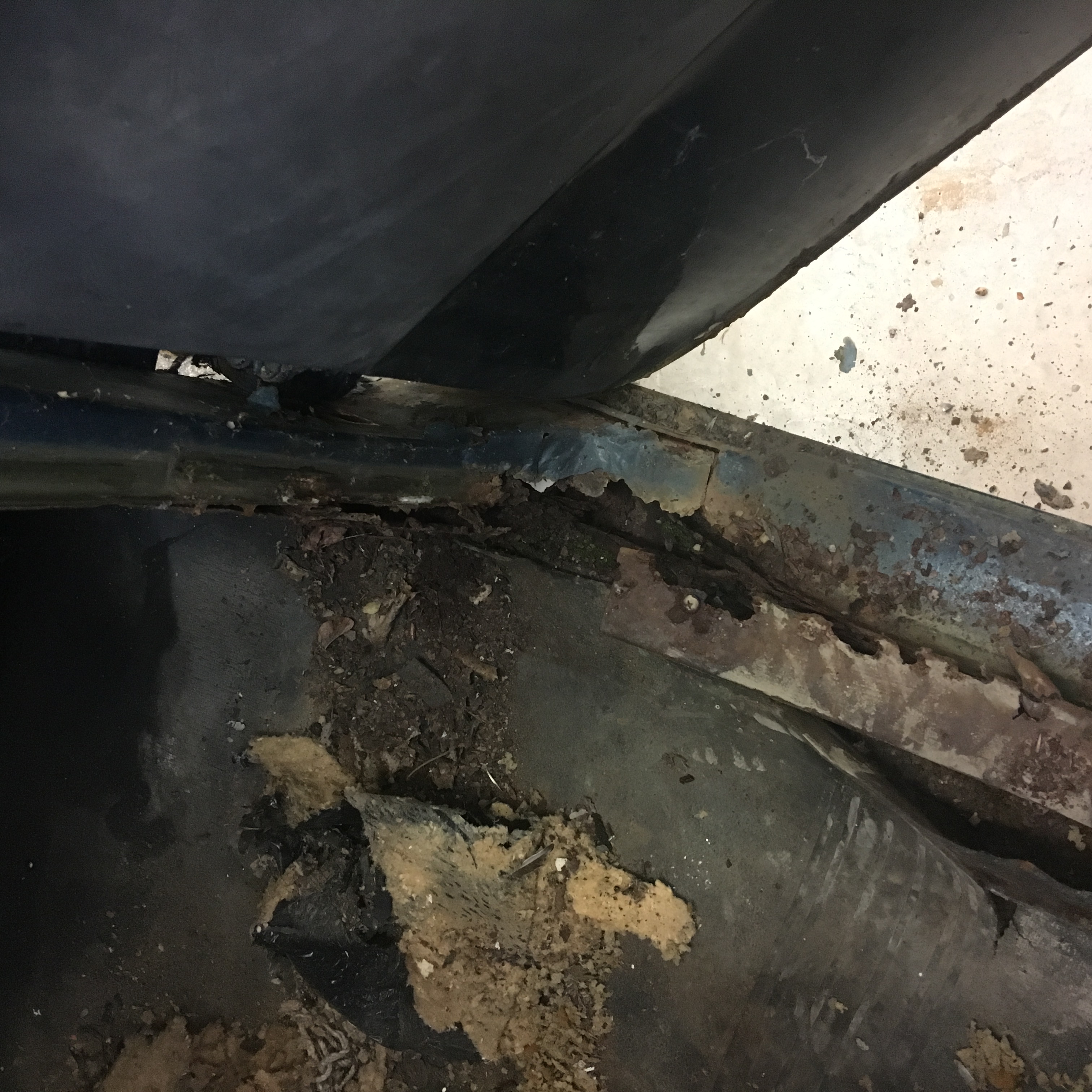

Je vais continuer le demontage, pare brise, moquette, siege, tdb pour voir un peut mieux. Ce qui me gene c'est la rouille entre les toles pointées. Hormis le bain d'acide puis de soude, il n'y a pas d'autre solution.

de tout manière tu vas être obligé de la sabler entièrement, pour les bains il y a un risque que le pro ne veuille pas pourrir ses bains avec toute les morceaux plus ou moins gros qui vont sortir de ta cabine, enfin a toi de voir avant de tout commencer :wink:
