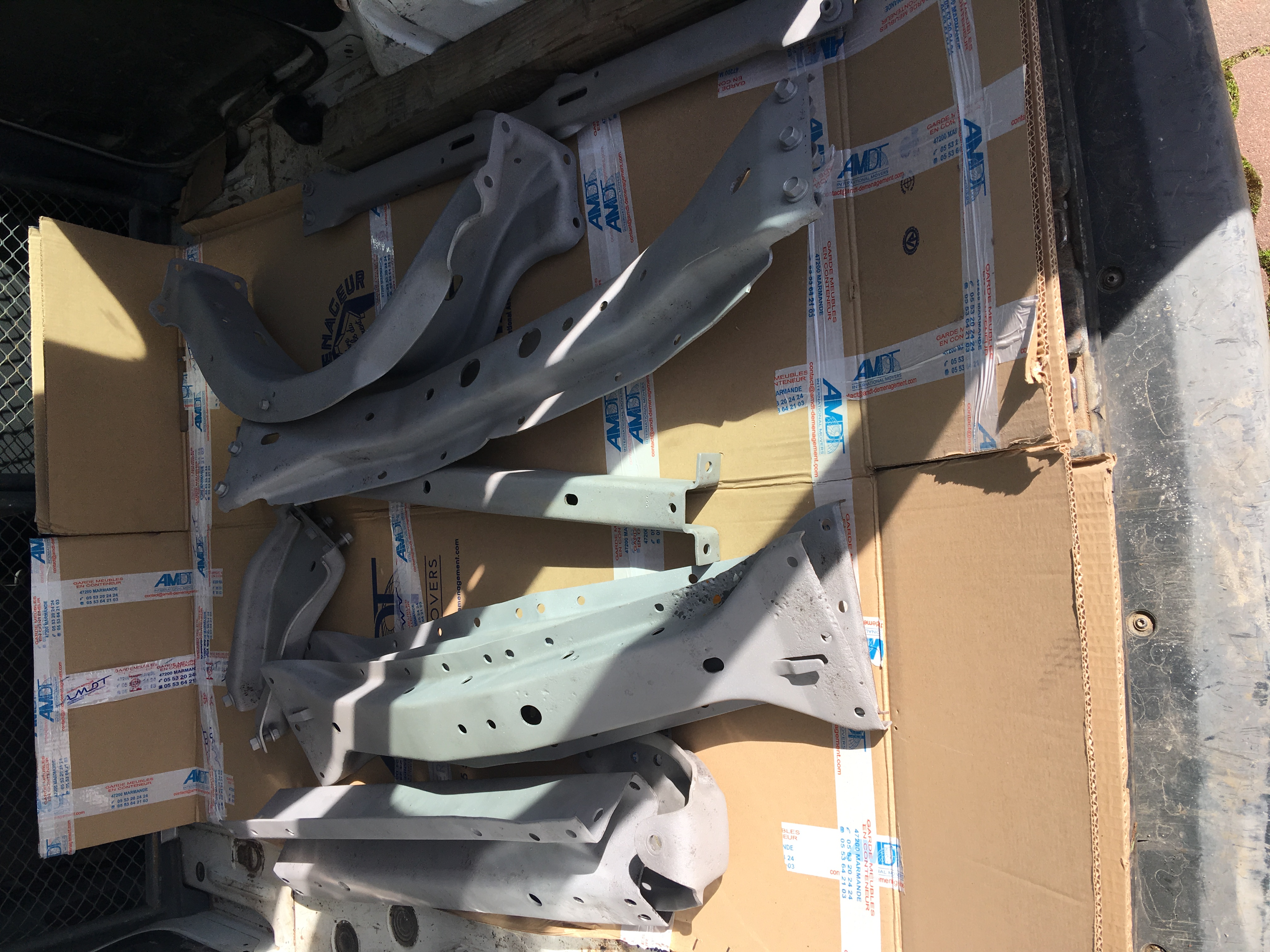

s'ayé j'ai recupéré mes traverses sablées, je pense les peindre dimanche.

Je redonnerai un petit coup de sableuse avant peinture histoire de fignoler

MessagePosté: Sam Fév 25, 2017 1:41 pm
en voila une bonne nouvelle apres remontage un bon sablage du pont et peinture epoxy?
 Sujet du message: Re: Restauration d'un w200
MessagePosté: Sam Fév 25, 2017 1:56 pm
Messages: 1187
Oui oui une fois le chassis reassemblé, sablage des ponts, peinture epoxy et remontage de l'ensemble
