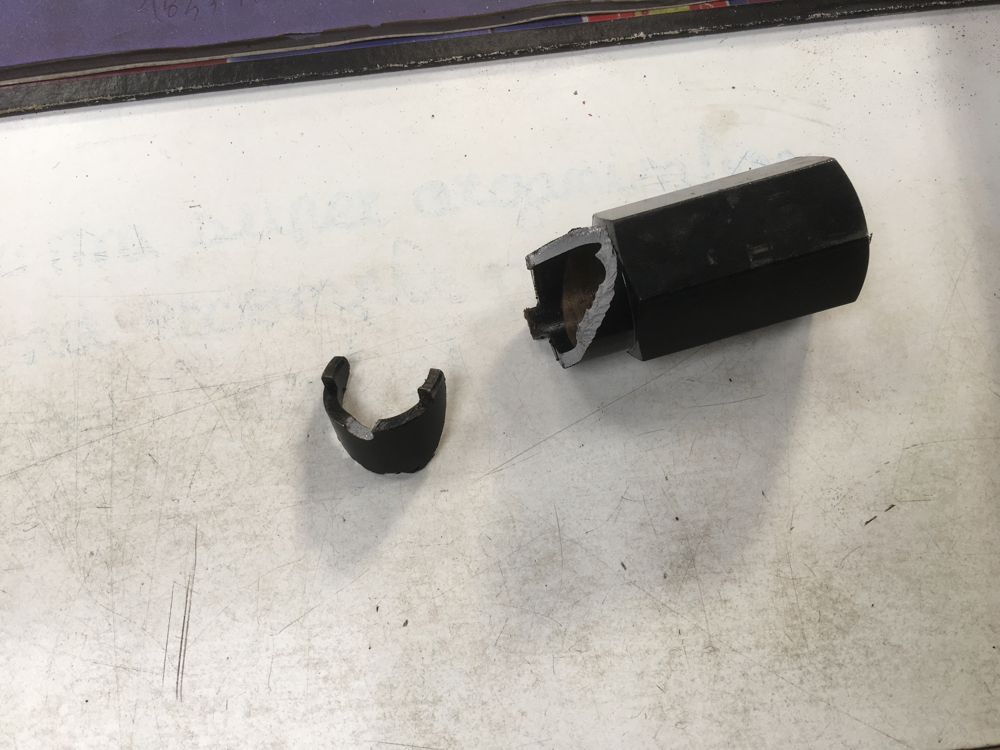

Put... d'outil made in taiwan en merdonium!!Et les ecrous n'ont pas bougé, pourtant il n'y a pas un pete de rouille!!!
IMG_3509.JPG [ 2.09 Mio | Vu 2676 fois ]
 Sujet du message: Re: Restauration d'un w200
MessagePosté: Sam Jan 28, 2017 2:27 pm
Messages: 1187
Ne pas acheter la marque axa...
