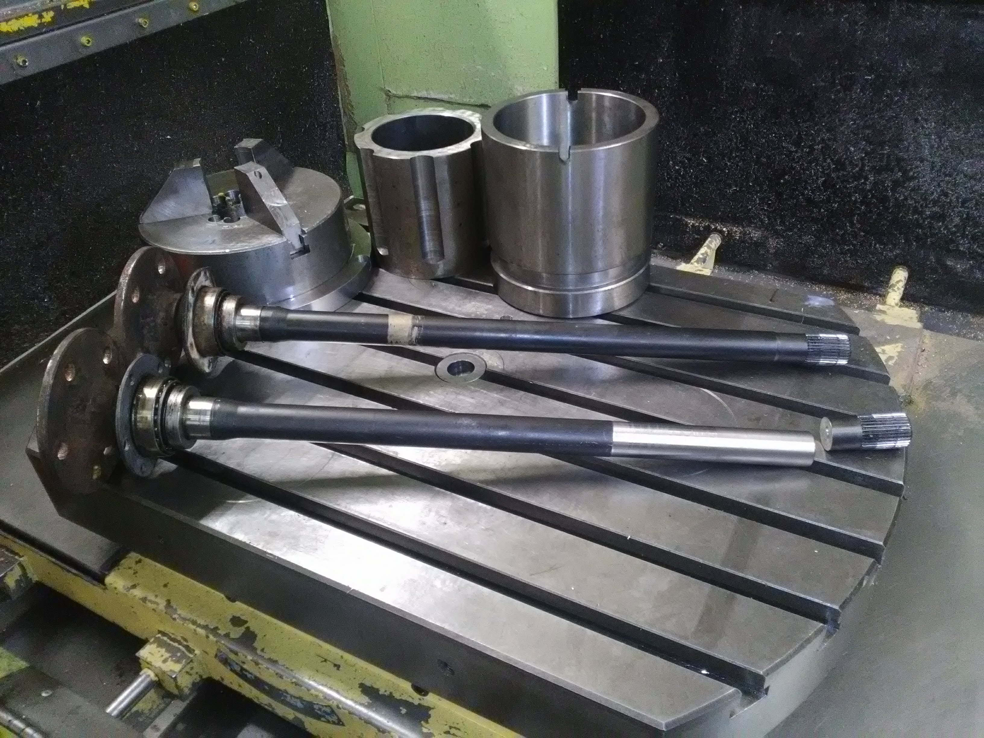

... bon ben j'ai fait ça aujourd'hui: pont 8-3/4 suite.
IMG_20180507_131824.jpg [ 1.84 Mio | Vu 2002 fois ]
IMG_20180507_110743.jpg [ 1.73 Mio | Vu 2002 fois ]
IMG_20180507_122024.jpg [ 593.04 Kio | Vu 2002 fois ]
31957675_10214356220572479_4520948082610798592_n.jpg [ 82.18 Kio | Vu 2002 fois ]
IMG_20180507_163806.jpg [ 461.9 Kio | Vu 2002 fois ]
