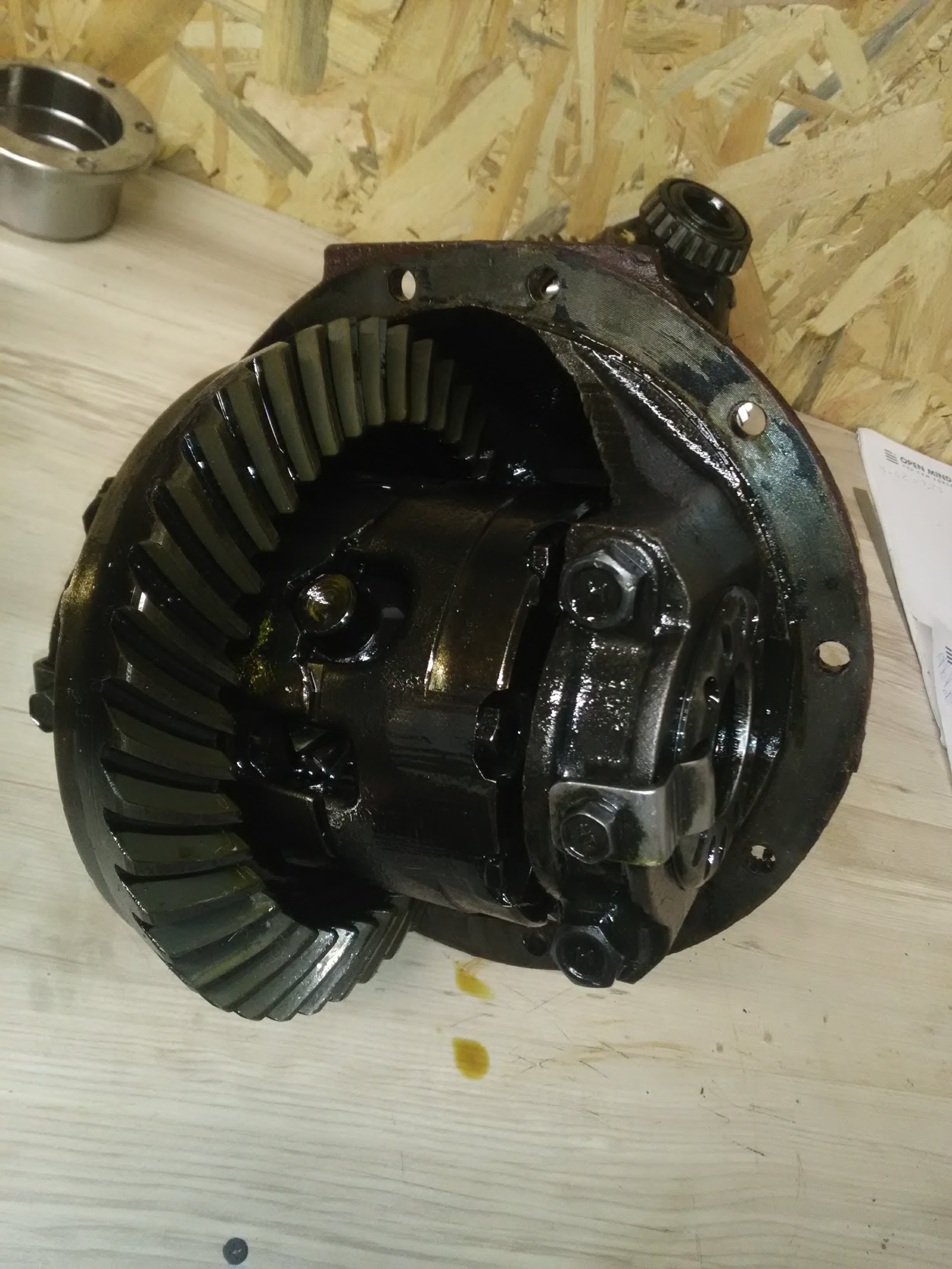

Suite à la casse de mon 7-1/4 je brasse un peu mes pièces pour me monter un 8-3/4 de A body....
Parmi mes 8-3/4 de coté j'ai déjà un différentiel de démonté... un non autoblocant en rapport 2.94 qui provient d'une Coronet 67 en 273ci....
... Je démonte un 8-3/4 d'une Coronet 65 4portes SlantSix pour voir si le rapport est meilleur...
....et la surprise: un "Sure Grip" en 3.23
Conclusion tout est possible... il y a des Chargeur 440ci qui on des ponts ouverts et des Berlines 4 portes en SlantSix avec des "Sure Grip".

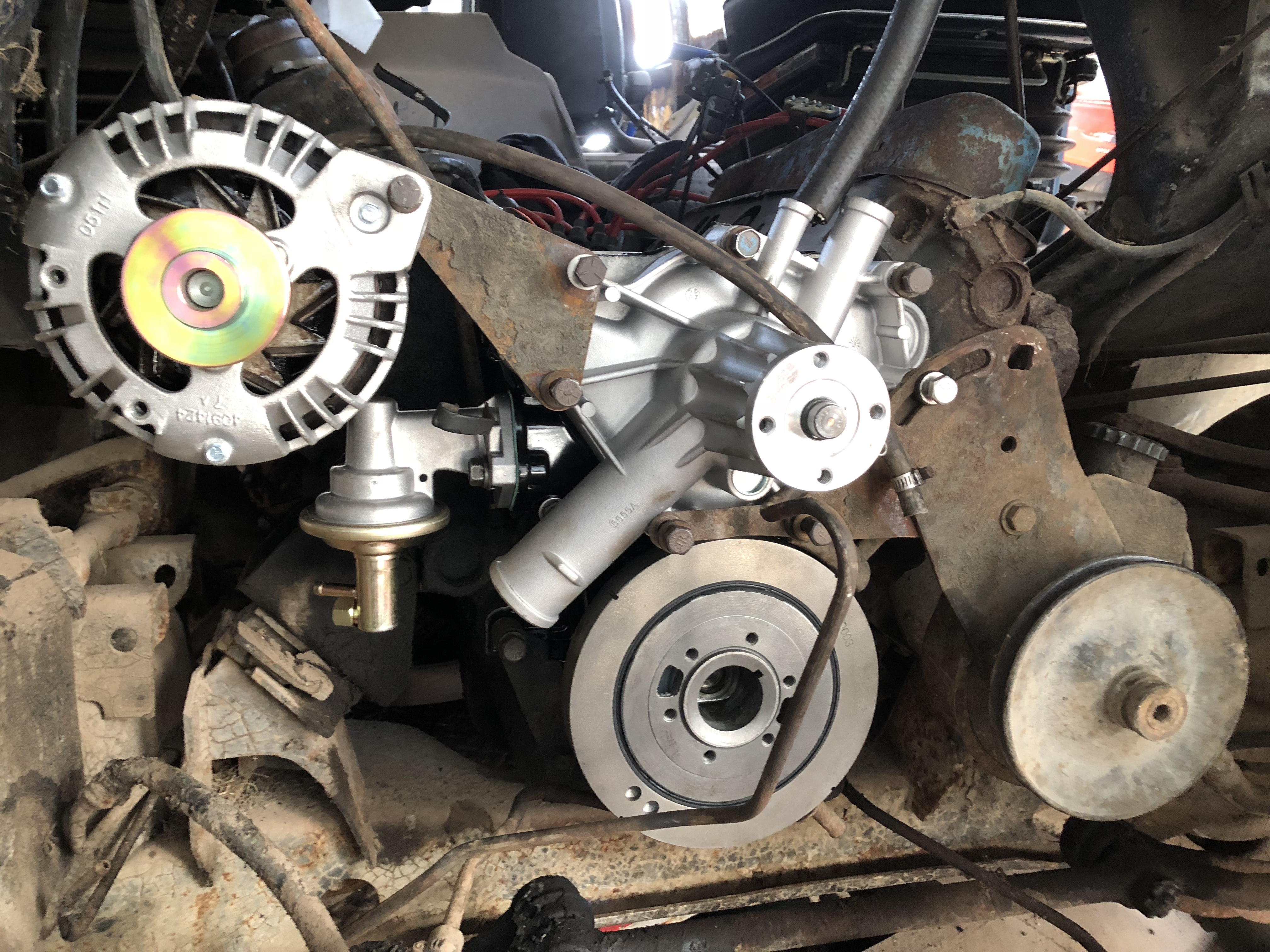

Remontage à blanc, sans serrer les vis, car je vais redemonter les pattes de fixation pour les peindre

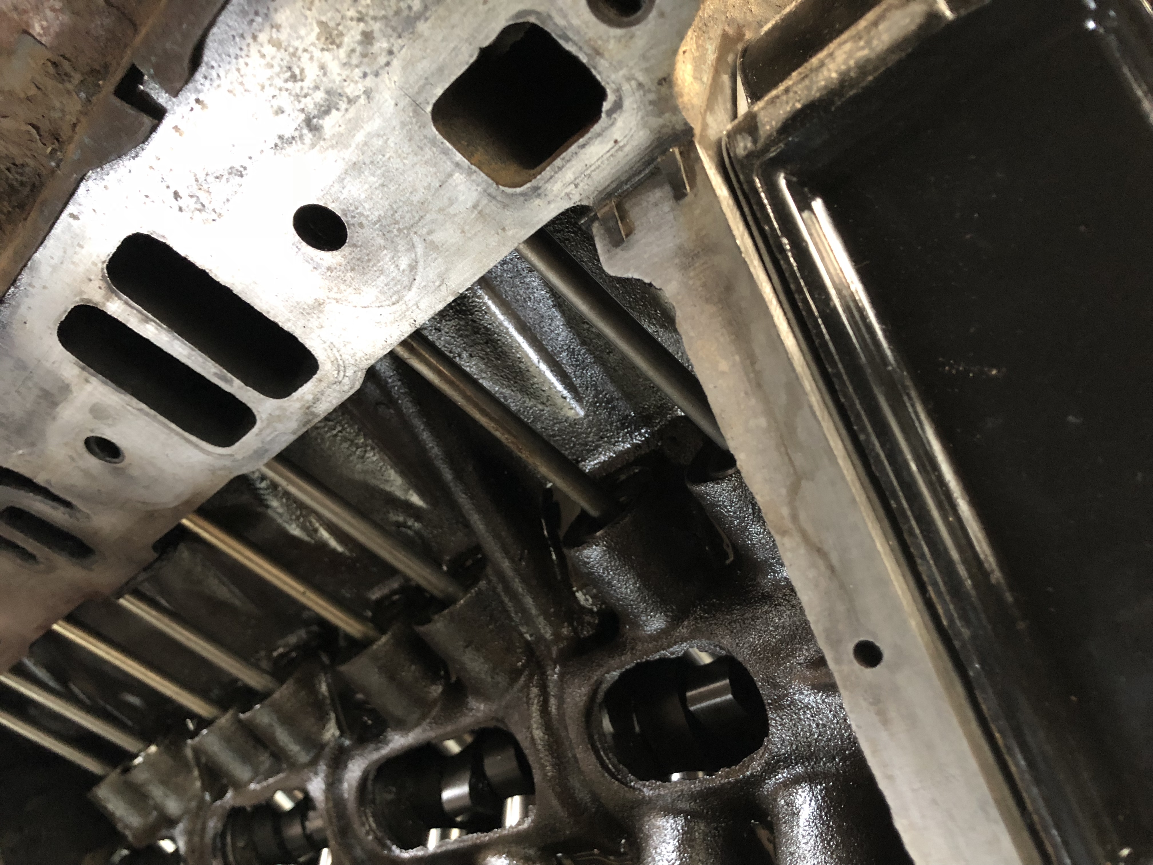

Au passage les petites pattes qui depassent du joint de culasse et qui viennent coincer le joint liege, c’est utile ou c’est juste un montage usine histoire que ca aille plus vite lors du montage a la chaine, comme il y a sur les moteurs actuels
E1AD0DBF-7EAF-4A5A-8855-1911B58C2E4A.jpeg [ 2.99 Mio | Vu 1973 fois ]
MessagePosté: Sam Mai 05, 2018 4:47 pm
Messages: 1187
Je vais surement le deculasser vu ou j’en suis et modifier les culasses pour rouler au sans plomb, si je rabote les culasses aux maximum acceptable, dois je reduire la longueur des tiges de culbuteurs ou ca va compenser?
MessagePosté: Sam Mai 05, 2018 5:09 pm
... ça dépend de ce que tu appel maximum acceptable.... :D
il faudra surtout se poser la question du surfaçage des faces d'admission des culasses.
MessagePosté: Sam Mai 05, 2018 5:50 pm
Messages: 1187
Oui t’inquiete j’y pensé au valley pan a modifier en fonction des culasses qui descendent, maximum acceptable: sans modifier les pistons ( empreintes soupapes)

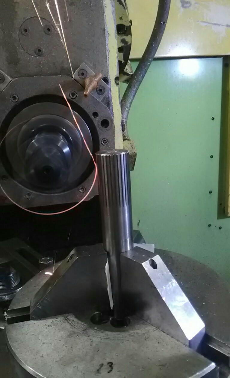

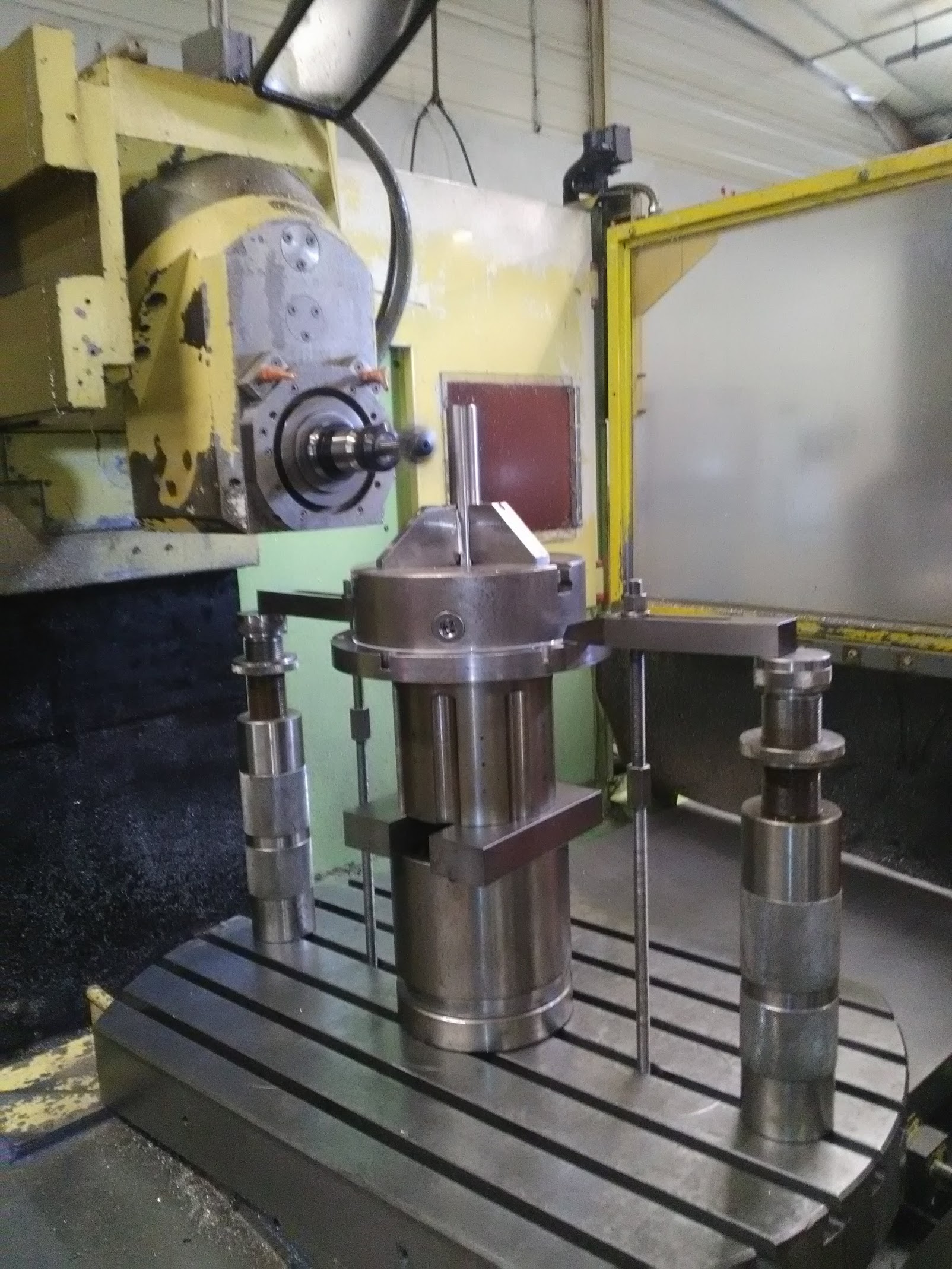

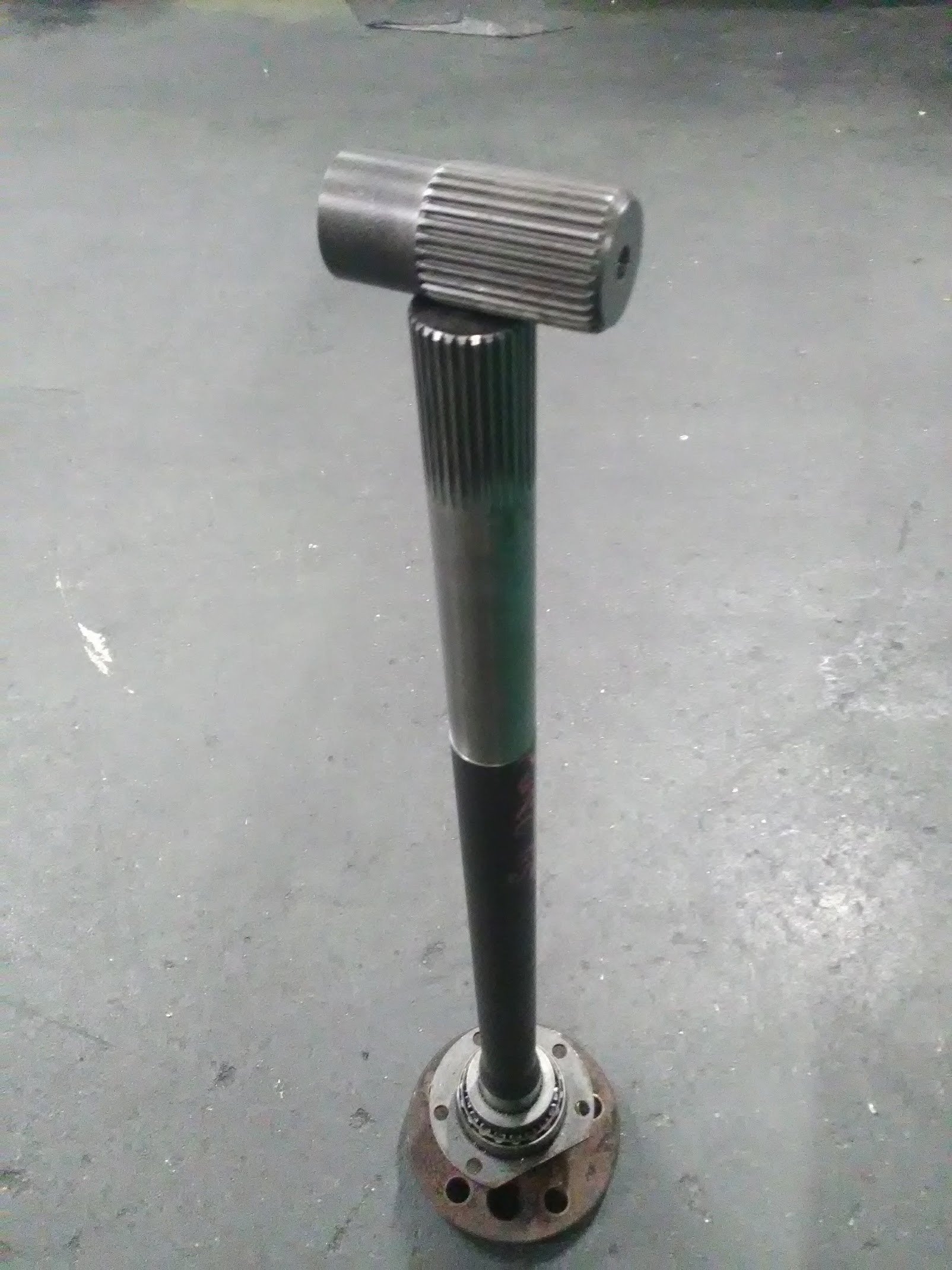

... bon ben j'ai fait ça aujourd'hui: pont 8-3/4 suite.
