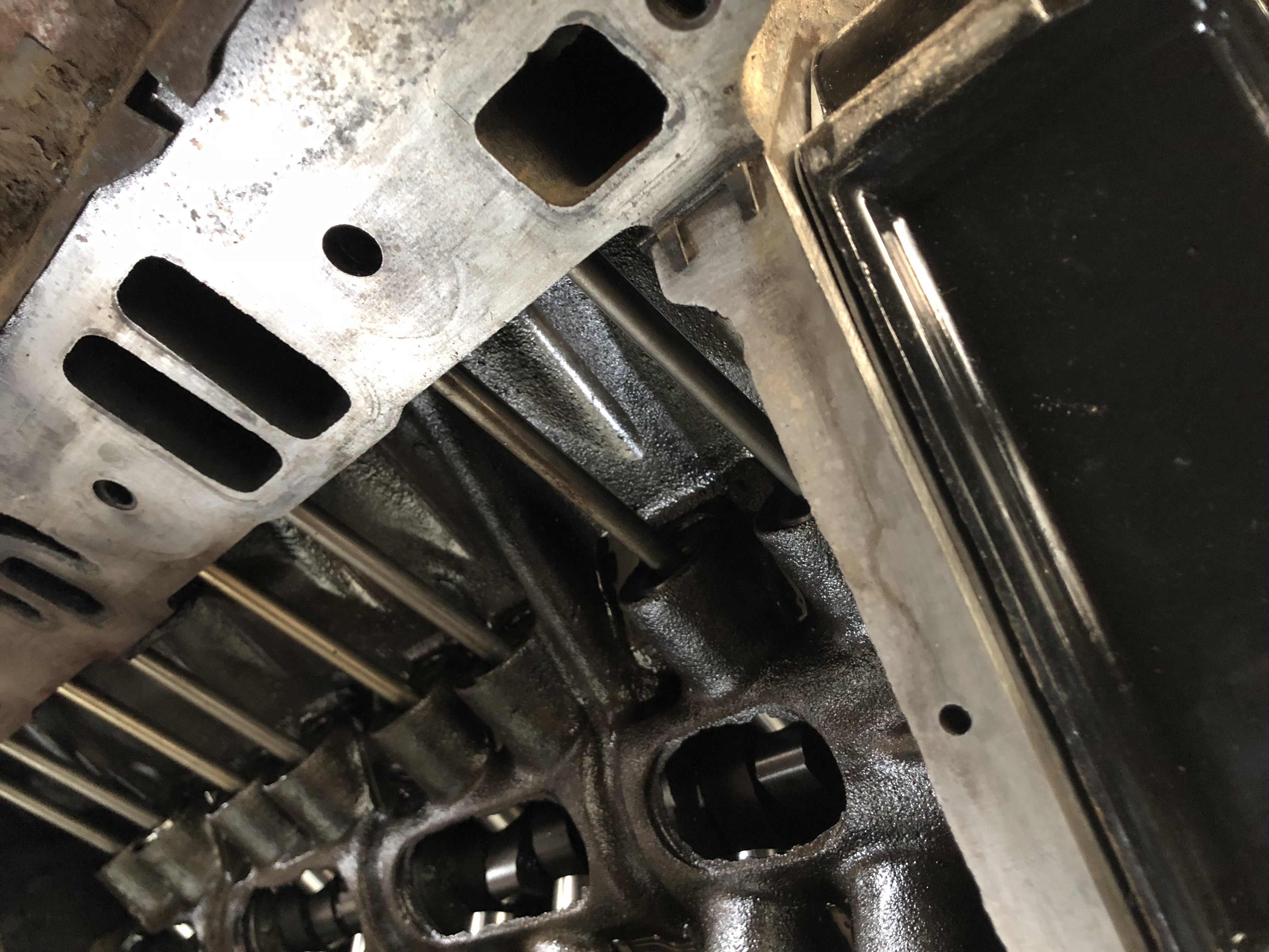

greco
Messages : 1133
Re: QU' AVEZ VOUS FAIT POUR VOTRE MOPAR AUJOURDHUI?
Message par greco »
Remontage à blanc, sans serrer les vis, car je vais redemonter les pattes de fixation pour les peindre
greco
Messages : 1133
Message par greco »
Au passage les petites pattes qui depassent du joint de culasse et qui viennent coincer le joint liege, c’est utile ou c’est juste un montage usine histoire que ca aille plus vite lors du montage a la chaine, comme il y a sur les moteurs actuels
greco
Messages : 1133
Message par greco »
Je vais surement le deculasser vu ou j’en suis et modifier les culasses pour rouler au sans plomb, si je rabote les culasses aux maximum acceptable, dois je reduire la longueur des tiges de culbuteurs ou ca va compenser?
makss
Messages : 3117
Localisation : Annecy
Message par makss »
... ça dépend de ce que tu appel maximum acceptable.... :D
il faudra surtout se poser la question du surfaçage des faces d'admission des culasses.
greco
Messages : 1133
Message par greco »
Oui t’inquiete j’y pensé au valley pan a modifier en fonction des culasses qui descendent, maximum acceptable: sans modifier les pistons ( empreintes soupapes)

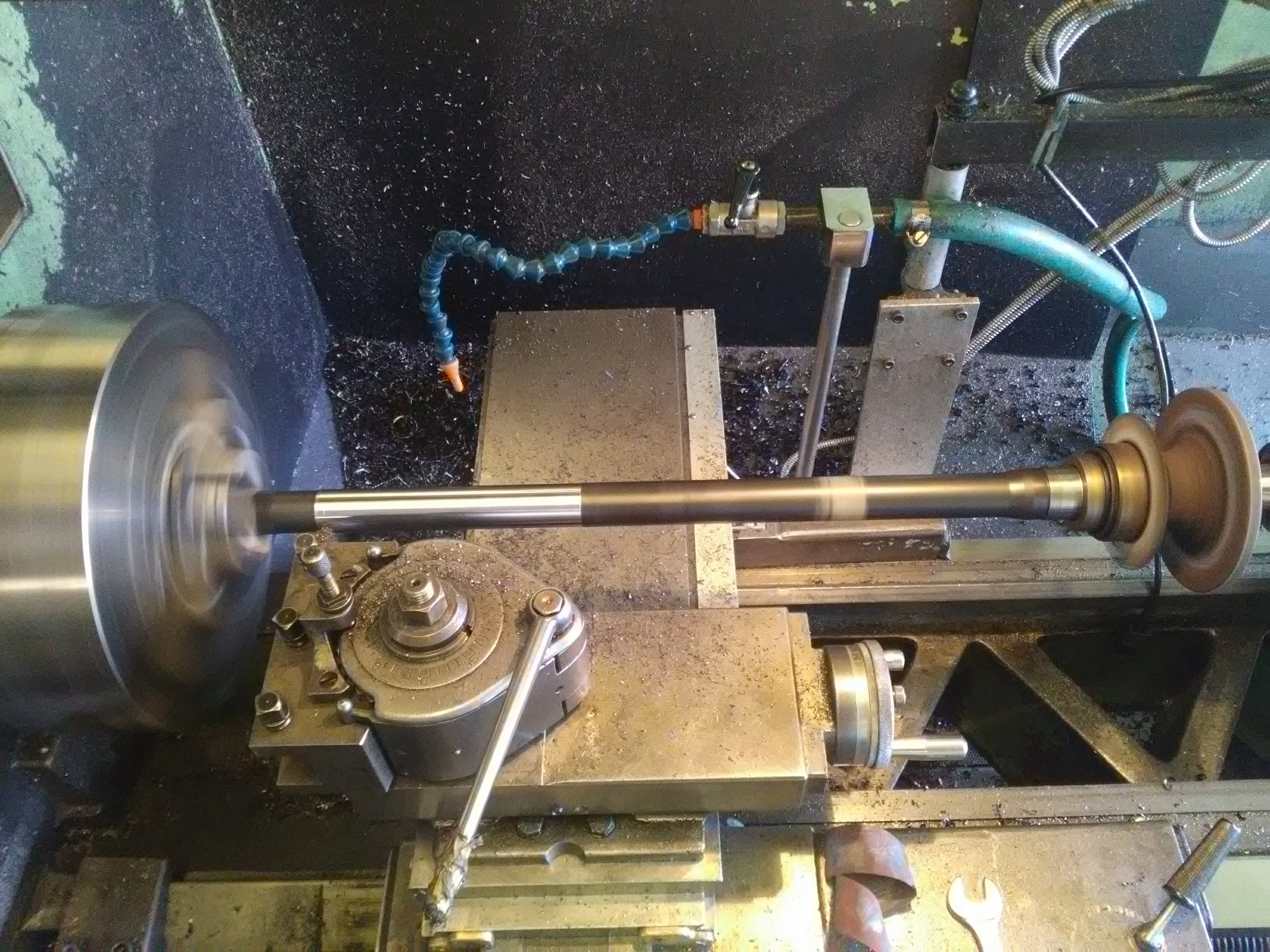

makss
Messages : 3117
Message par makss »
... bon ben j'ai fait ça aujourd'hui: pont 8-3/4 suite.
