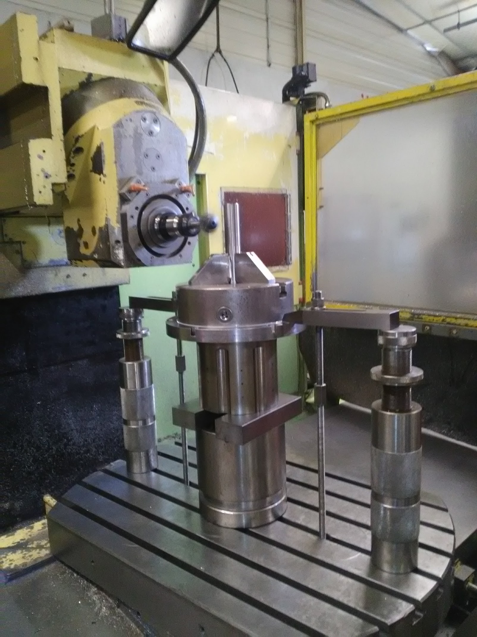

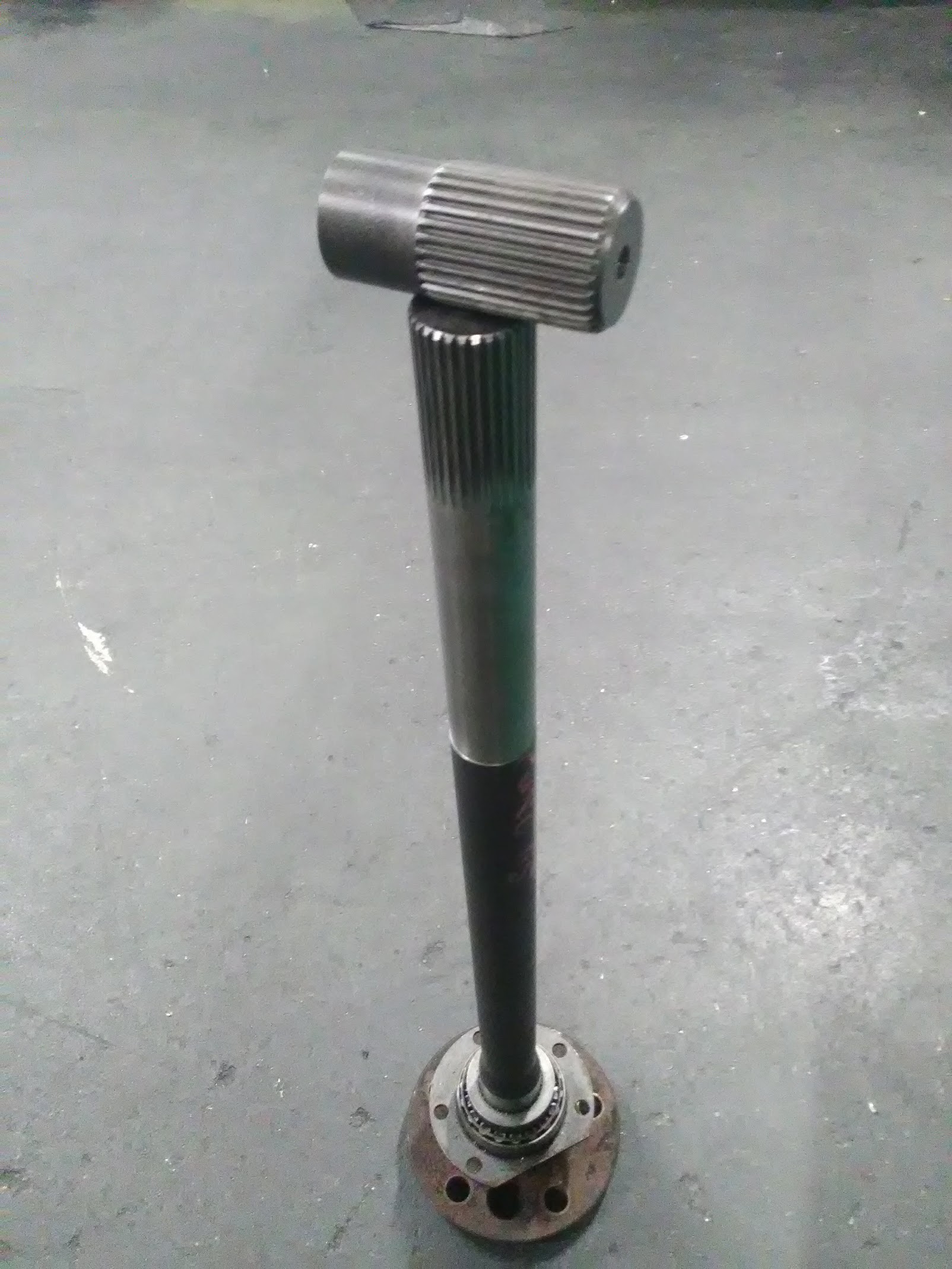

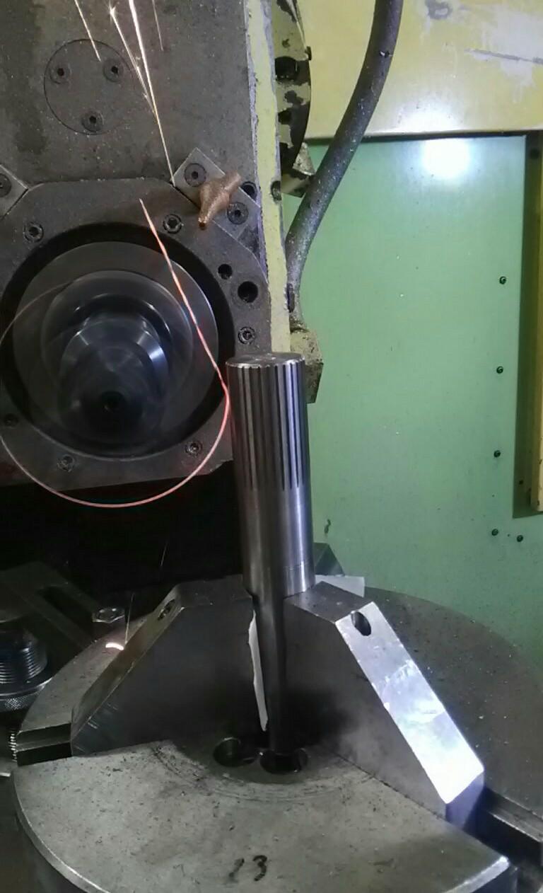

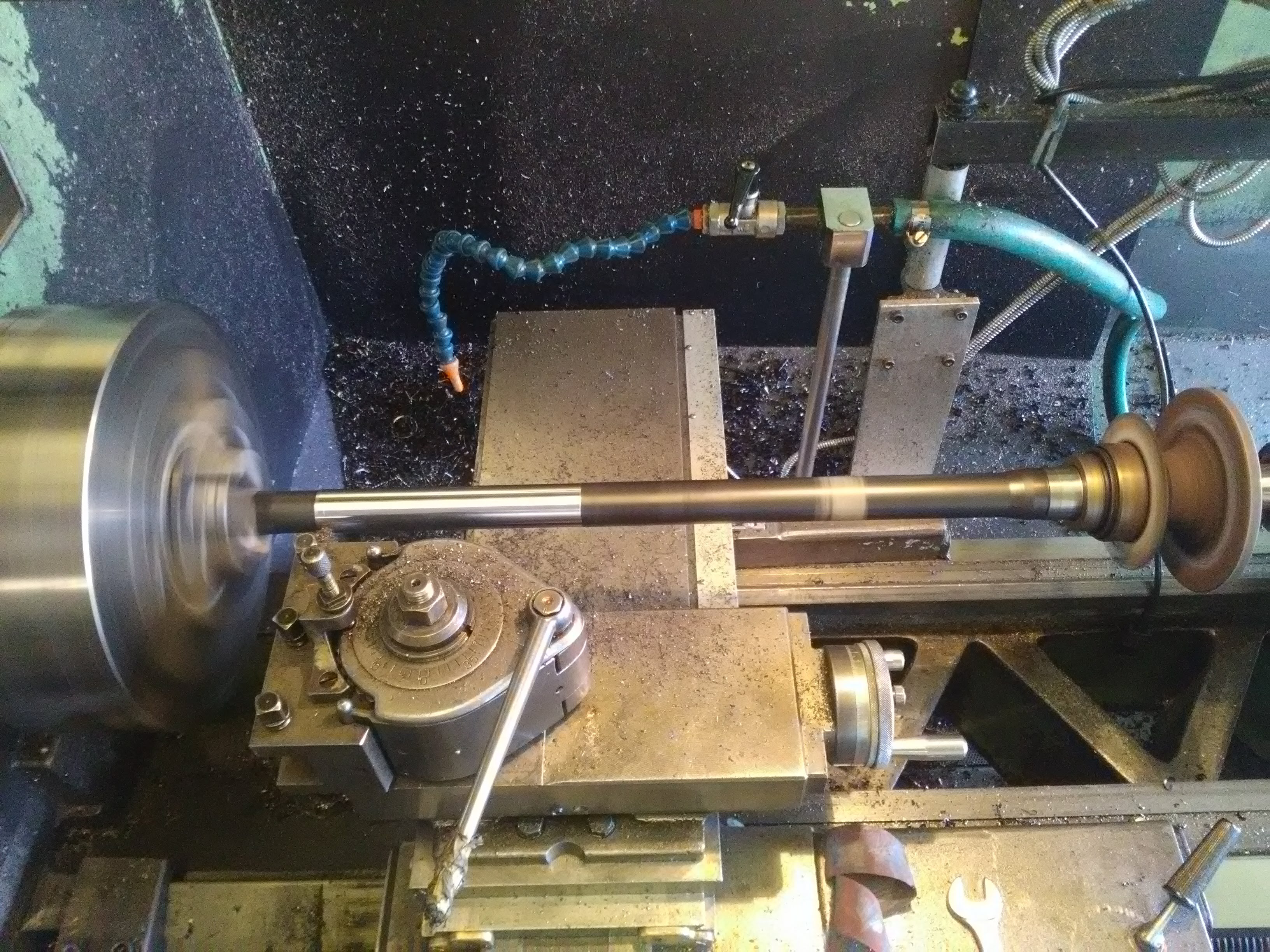

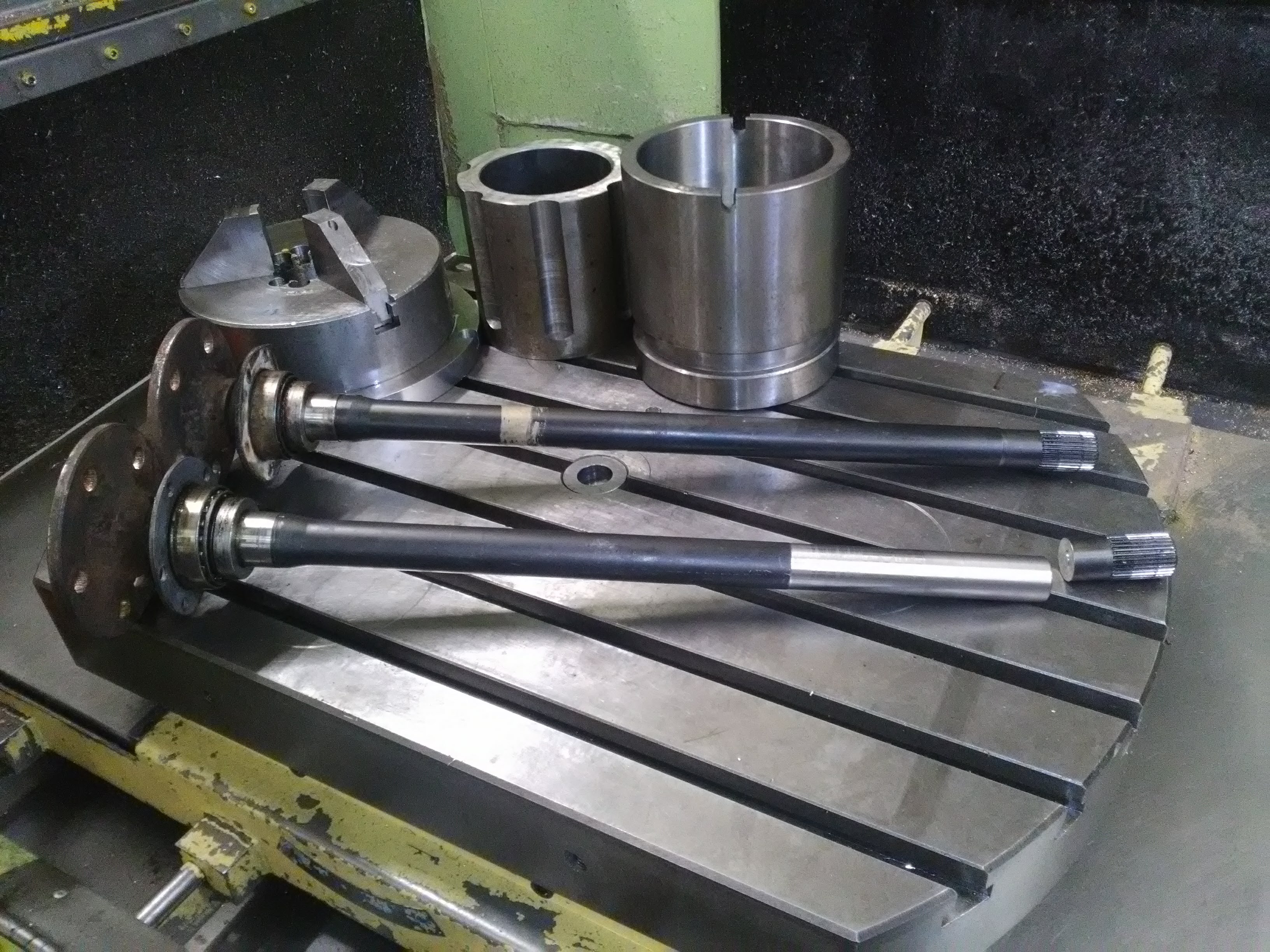

... bon ben j'ai fait ça aujourd'hui: pont 8-3/4 suite.
IMG_20180507_131824.jpg [ 1.84 Mio | Vu 2014 fois ]
