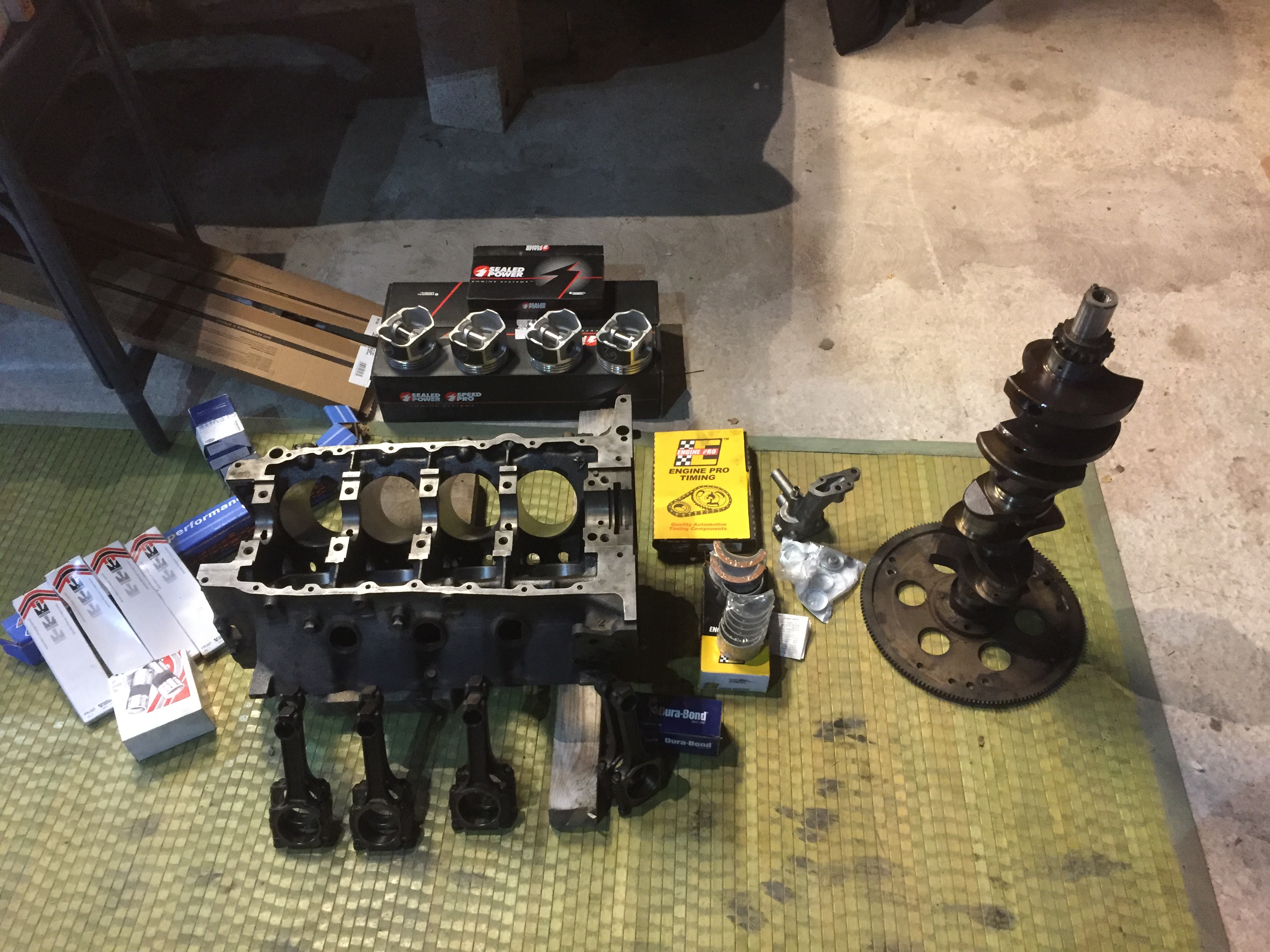

salut a tous bon un peut trop de boulot en se moment pas trop de temps pour ma belle :(

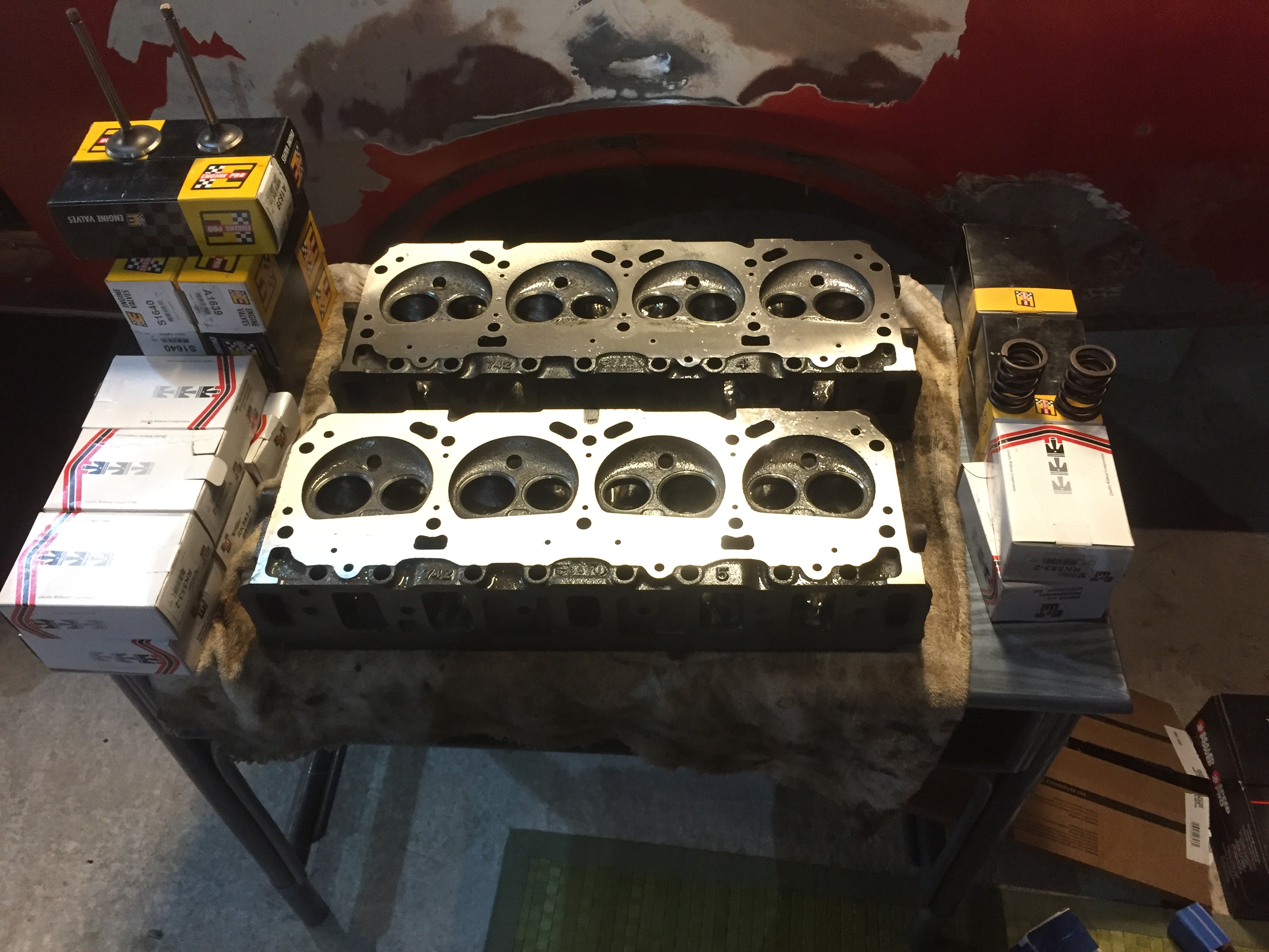

mais j'ai récupéré mon bloc et mes culasses chez le tourneur
donc réalésage du moulin en 0,30
surfaçage des culasses et reprise des sièges
soupapes resorts culbuteurs neuf pour les culasses
pour le moulin pistons arbre a cames coussinet de bielles et du vilo et aussi de l'arbre a cames aussi
bon les coussinet de l'arbre a cames ça a l'air d'être une belle merde a remplacé ...

alors mes bielles ont exactement les memes petites rainures pour le graissage de l'arbre a cames
donc le peux trouvé le sens des bielles par contre pas leurs ordre de montage
a votre avis cela est il un problème ?

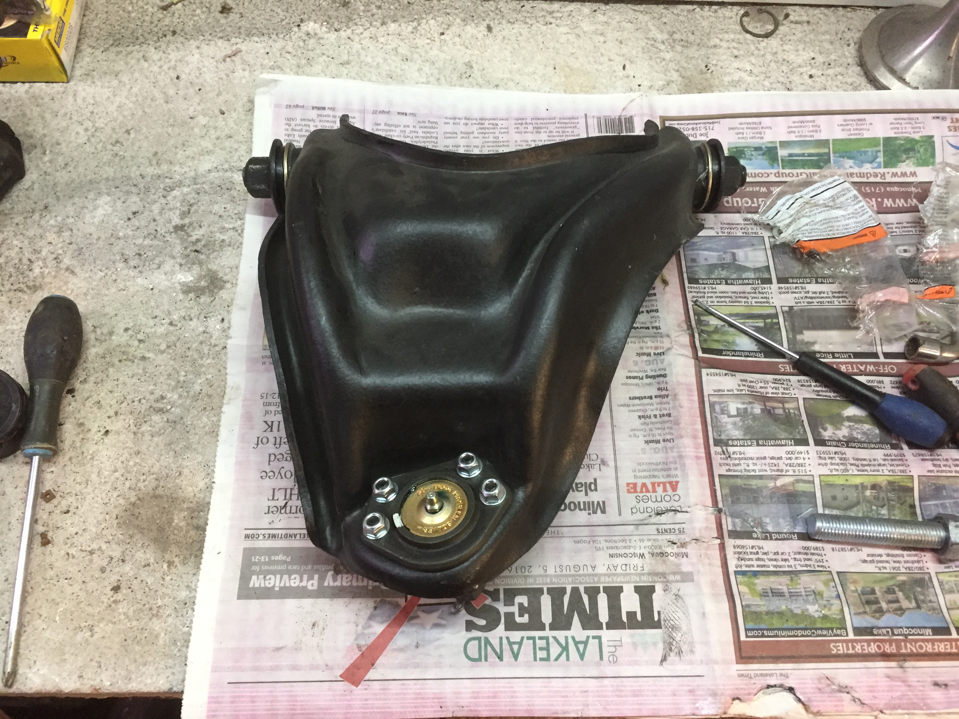

ha oui je bricole aussi mes triangles rotules et joints neuf
sablage et pienture comme d'habitude :mrgreen:

..... les bielles n'ont pas d'ordre si tu refait a neuf pistons et coussinets. :wink:
