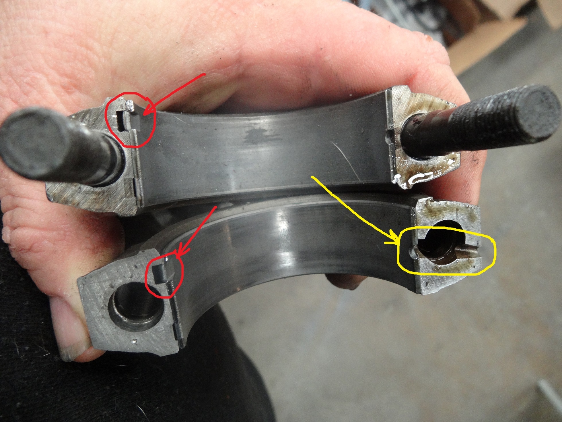

Surtout les bielles ont parfois un sens...
La tête de bielle peut être munie d'une canalisation sur le plans de joint d'assemblage pour arroser l'arbre à cames et le cylindre opposé.
DSC04918 B2.jpg [ 947.39 Kio | Vu 3532 fois ]
oui il y a les mêmes encoches sur les miennes
 Sujet du message: Re: oldsmobile cutlass 69
MessagePosté: Dim Jan 22, 2017 8:40 pm
Pour ce qui est entouré en rouge: c'est normale sur a peut près toutes les bielles.
Pour ce qui est entouré en jaune sur la photo c'est optionnel si on peut dire... Ces gorges doivent être tourné coté arbre à cames.
Ok merci je retourne chez le tourneur pour voir tout ça :wink:

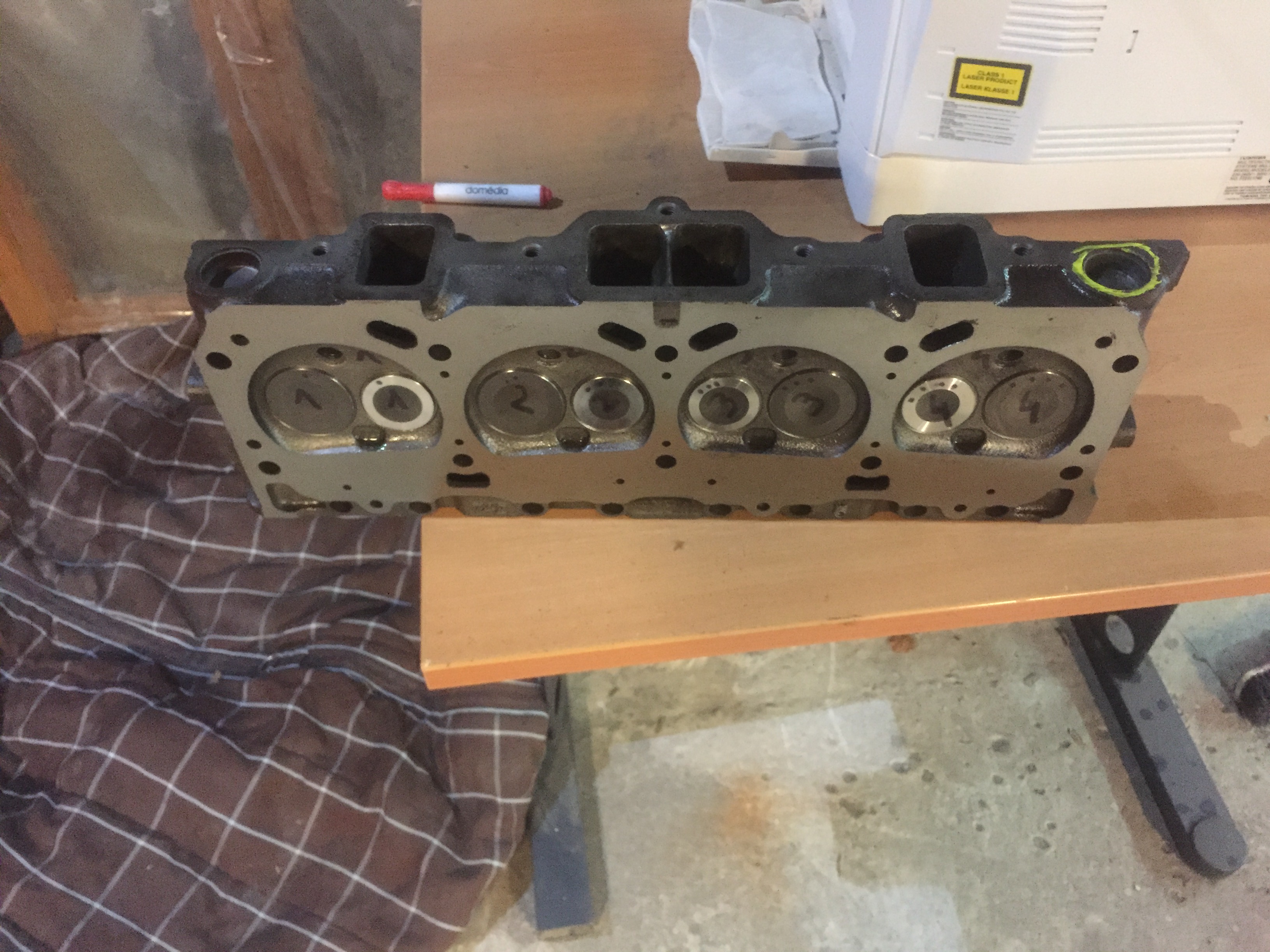

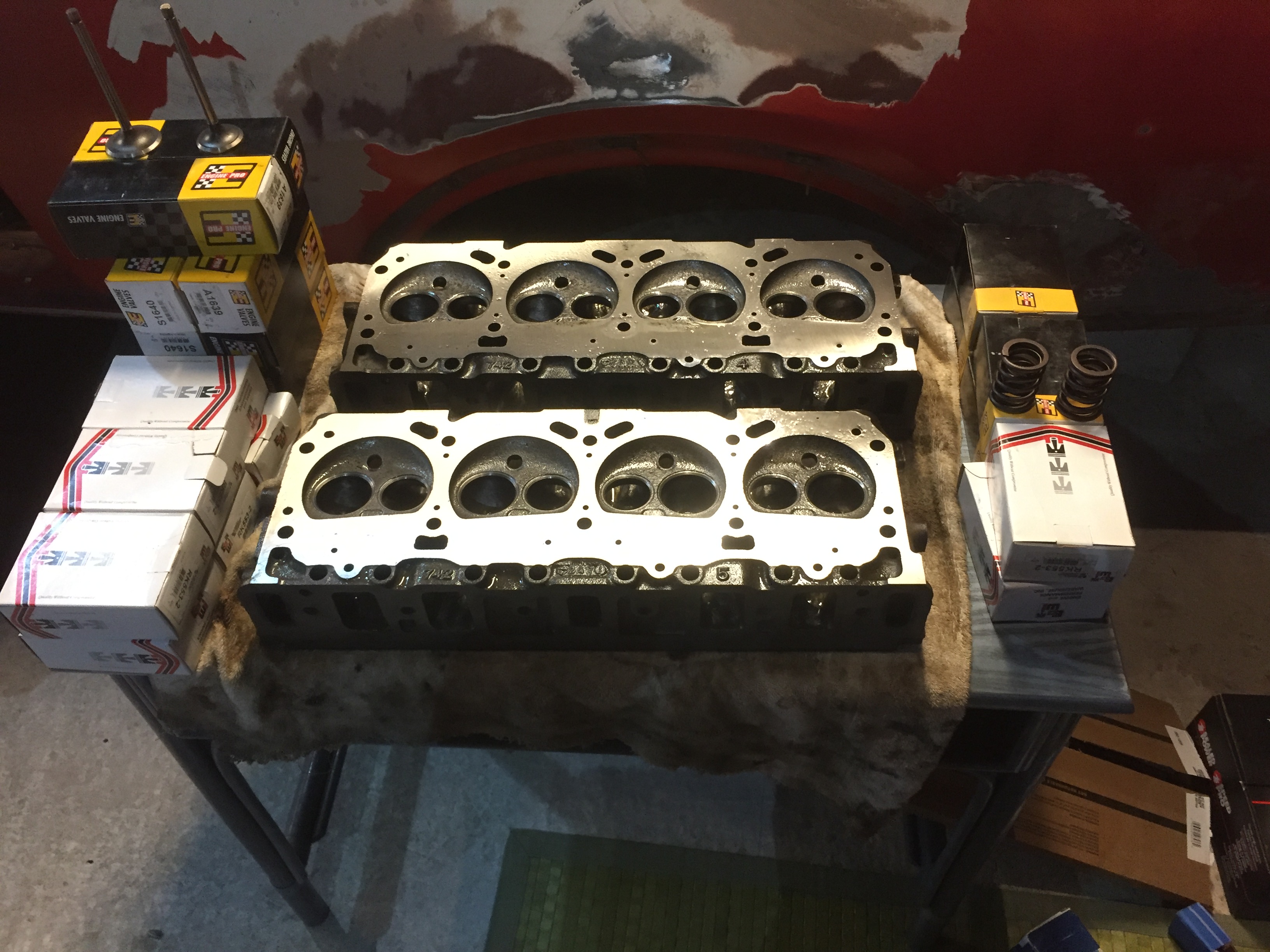

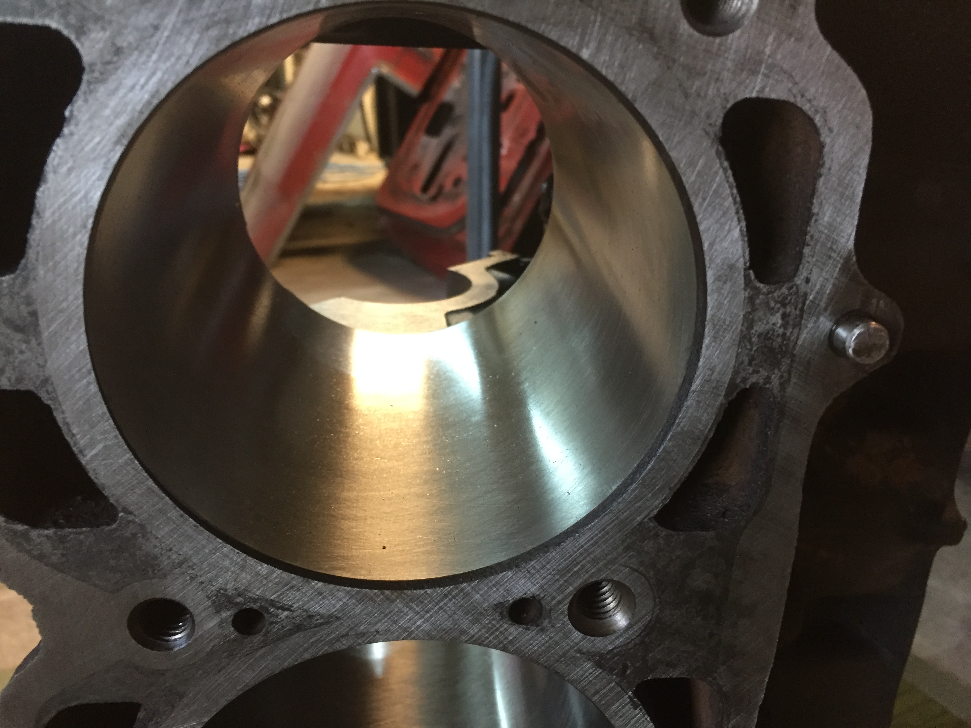

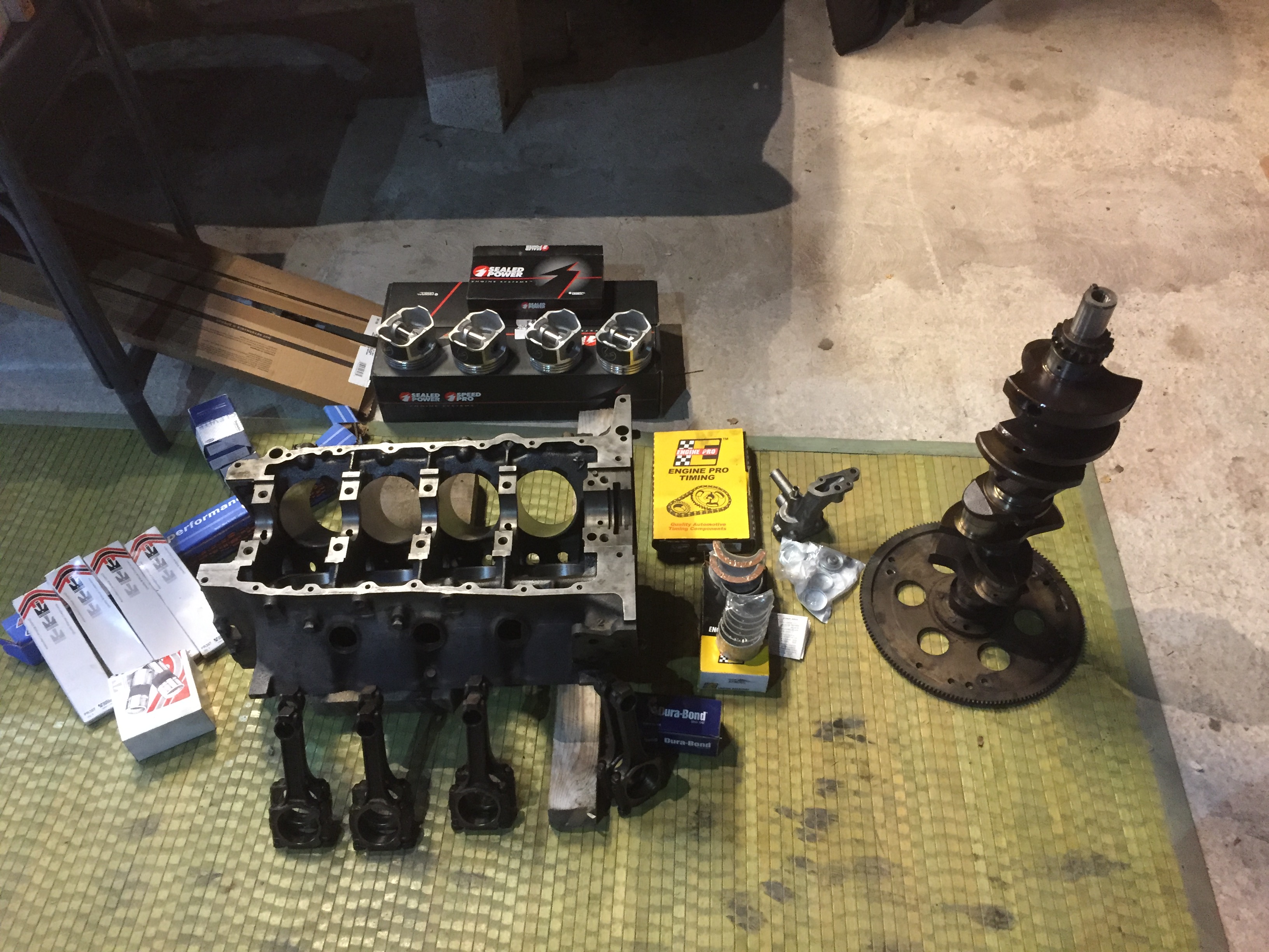

salut a tous bon un peut trop de boulot en se moment pas trop de temps pour ma belle :(
mais j'ai récupéré mon bloc et mes culasses chez le tourneur
donc réalésage du moulin en 0,30
surfaçage des culasses et reprise des sièges
soupapes resorts culbuteurs neuf pour les culasses
pour le moulin pistons arbre a cames coussinet de bielles et du vilo et aussi de l'arbre a cames aussi
bon les coussinet de l'arbre a cames ça a l'air d'être une belle merde a remplacé ...
alors mes bielles ont exactement les memes petites rainures pour le graissage de l'arbre a cames
donc le peux trouvé le sens des bielles par contre pas leurs ordre de montage
a votre avis cela est il un problème ?

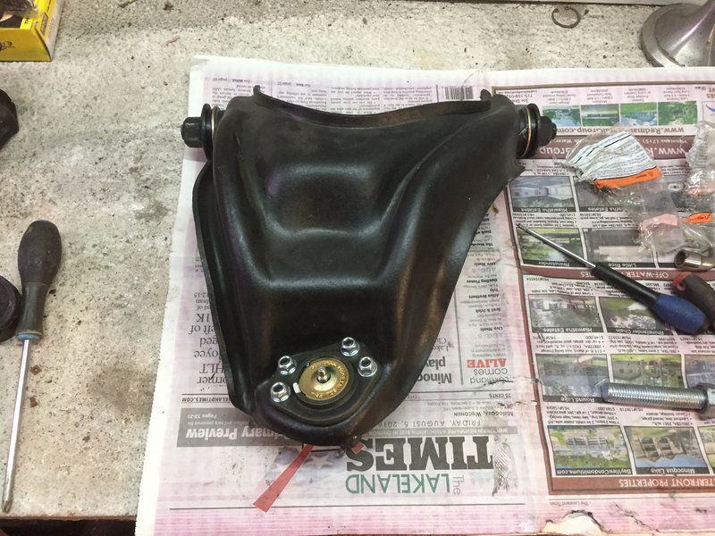

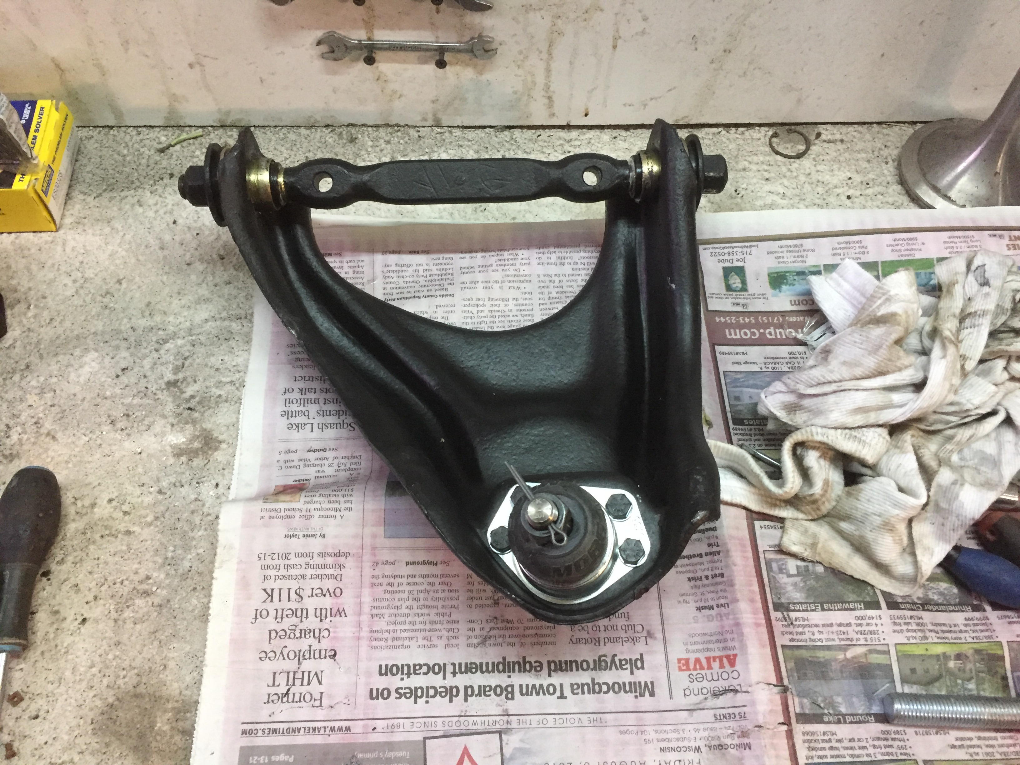

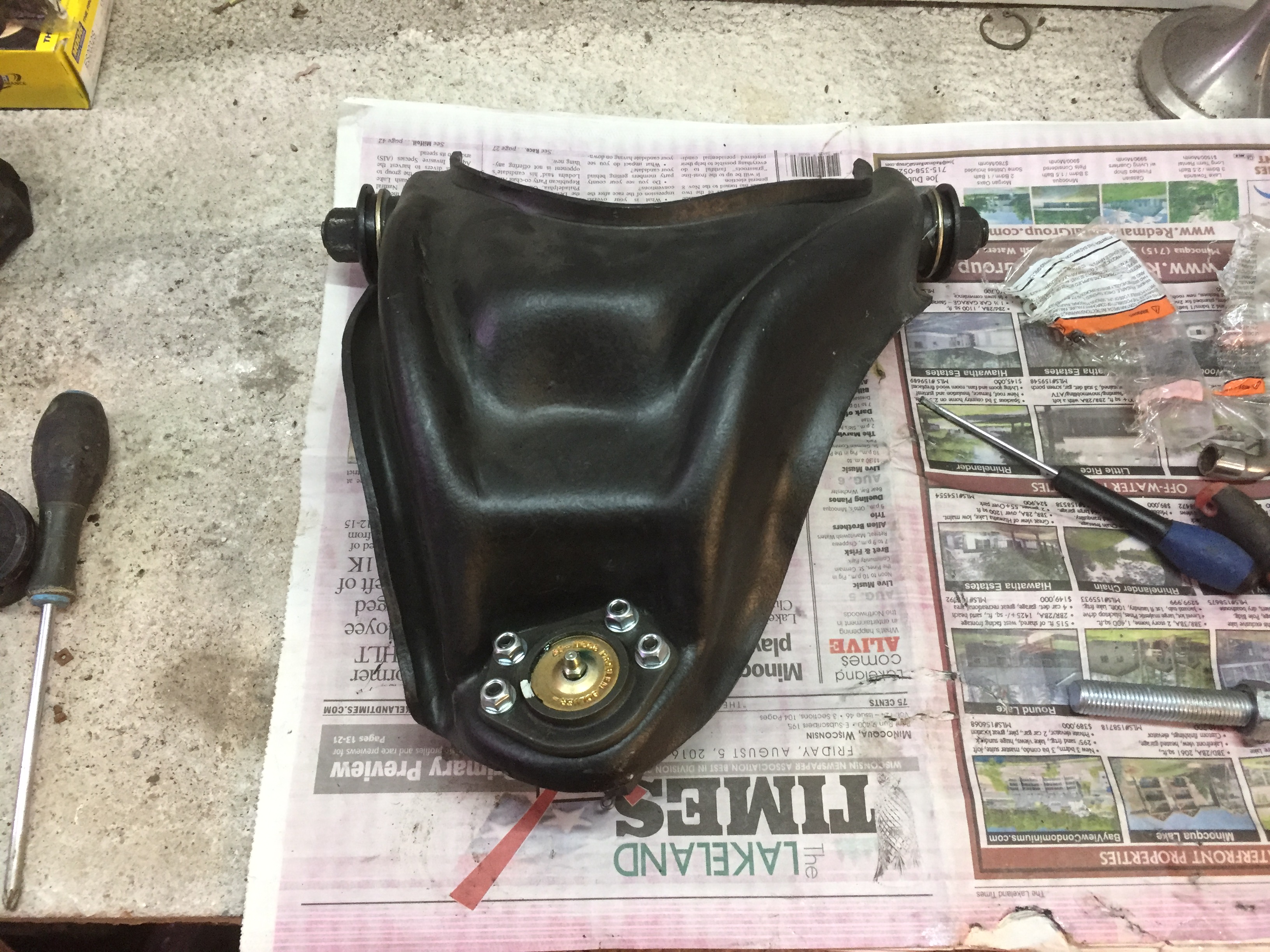

ha oui je bricole aussi mes triangles rotules et joints neuf
sablage et pienture comme d'habitude :mrgreen:
IMG_5969.JPG [ 1.77 Mio | Vu 3432 fois ]
IMG_5968.JPG [ 1.74 Mio | Vu 3432 fois ]

Banshee a écrit:
..... les bielles n'ont pas d'ordre si tu refait a neuf pistons et coussinets. :wink:
