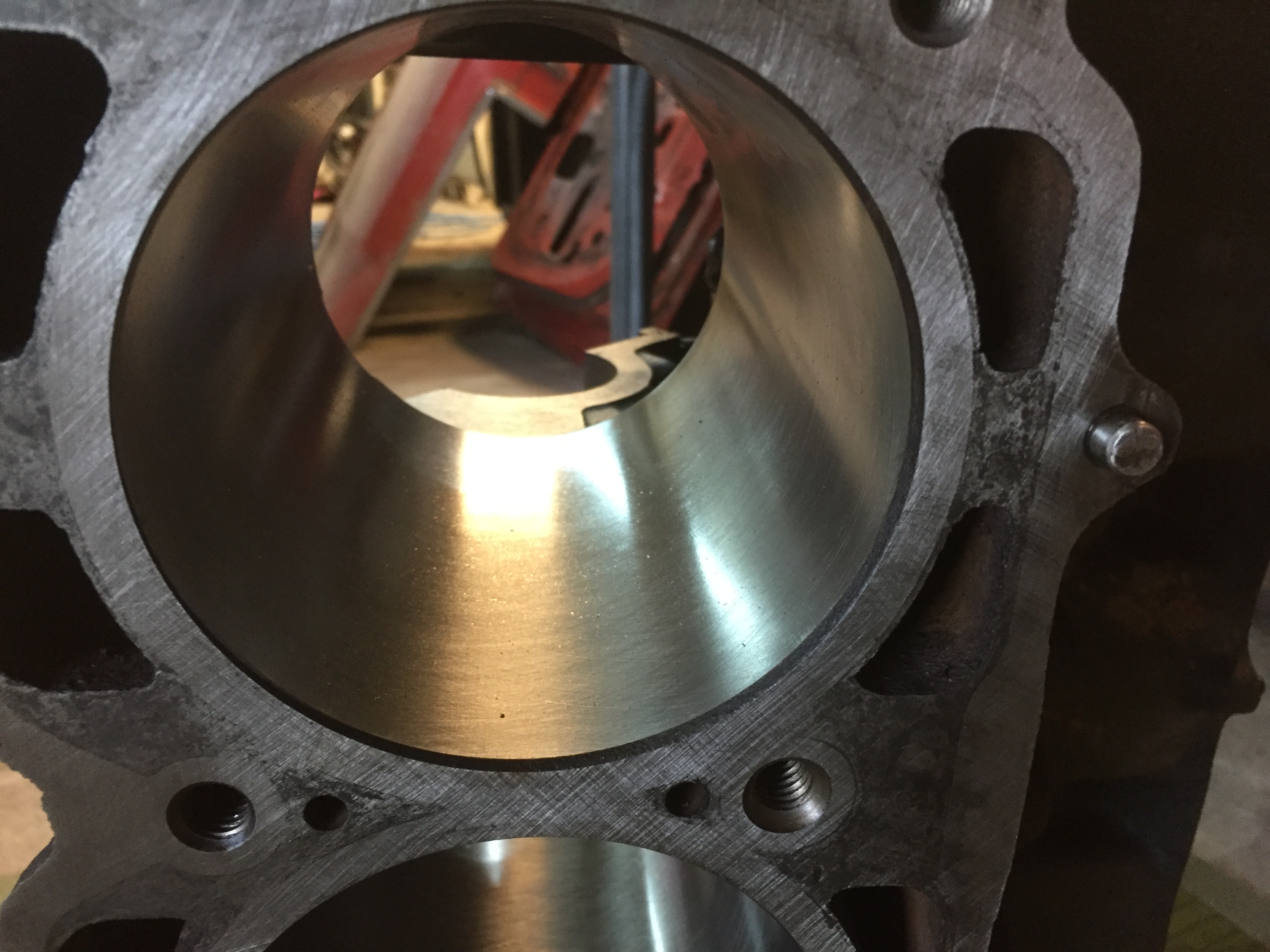

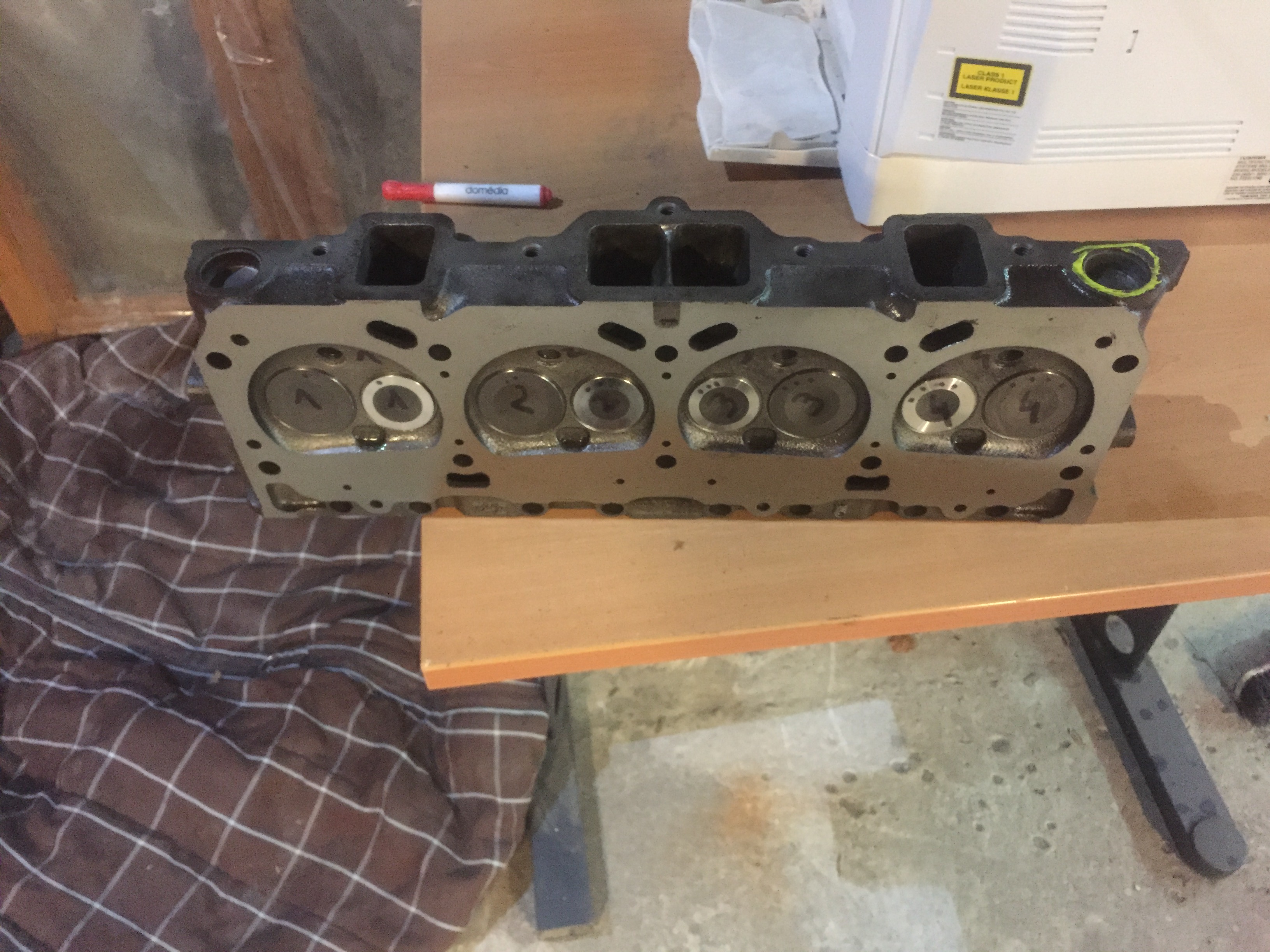

salut a tous bon un peut trop de boulot en se moment pas trop de temps pour ma belle :(
mais j'ai récupéré mon bloc et mes culasses chez le tourneur
donc réalésage du moulin en 0,30
surfaçage des culasses et reprise des sièges
soupapes resorts culbuteurs neuf pour les culasses
pour le moulin pistons arbre a cames coussinet de bielles et du vilo et aussi de l'arbre a cames aussi
bon les coussinet de l'arbre a cames ça a l'air d'être une belle merde a remplacé ...
IMG_6084.JPG [ 1.48 Mio | Vu 3310 fois ]
IMG_6096.JPG [ 1.47 Mio | Vu 3310 fois ]
IMG_6085.JPG [ 1.31 Mio | Vu 3310 fois ]
IMG_6082.JPG [ 1.21 Mio | Vu 3310 fois ]
 Sujet du message: Re: oldsmobile cutlass 69
MessagePosté: Sam Mar 04, 2017 10:15 pm
Messages: 518
makss a écrit:
Surtout les bielles ont parfois un sens...
La tête de bielle peut être munie d'une canalisation sur le plans de joint d'assemblage pour arroser l'arbre à cames et le cylindre opposé.
alors mes bielles ont exactement les memes petites rainures pour le graissage de l'arbre a cames
donc le peux trouvé le sens des bielles par contre pas leurs ordre de montage
a votre avis cela est il un problème ?

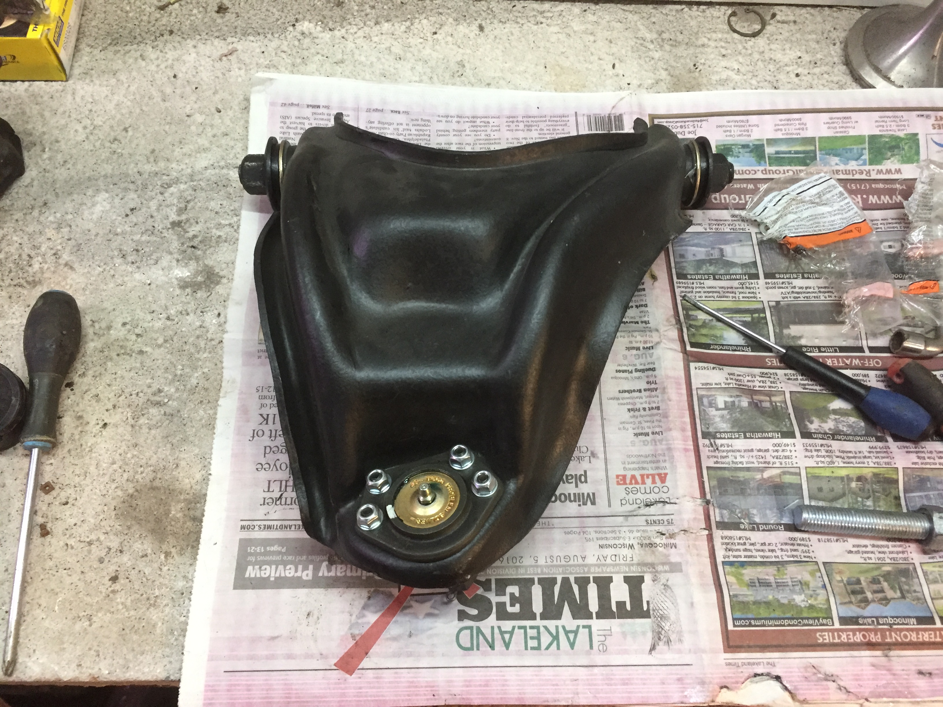

Messages: 518
ha oui je bricole aussi mes triangles rotules et joints neuf
sablage et pienture comme d'habitude :mrgreen:
IMG_5969.JPG [ 1.77 Mio | Vu 3309 fois ]
IMG_5968.JPG [ 1.74 Mio | Vu 3309 fois ]

MessagePosté: Dim Mar 05, 2017 8:43 am
Banshee a écrit:
..... les bielles n'ont pas d'ordre si tu refait a neuf pistons et coussinets. :wink:
