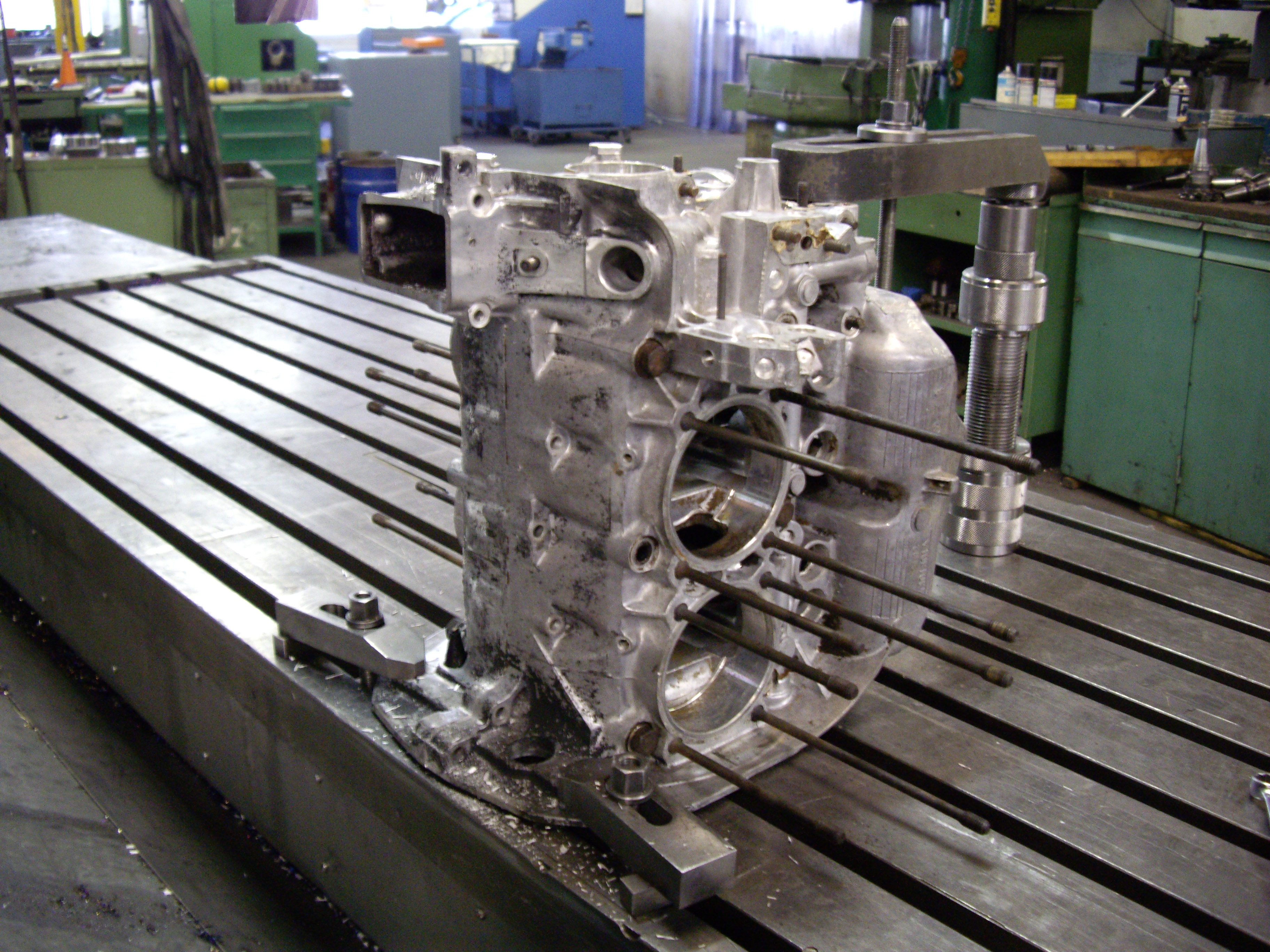

MessagePosté: Jeu Fév 11, 2016 5:24 pm
Montage de plus grosses chemises sur un block fonte d' R5 Turbo......
IMGP8404.JPG [ 2.08 Mio | Vu 3454 fois ]
IMGP8403.JPG [ 2.31 Mio | Vu 3454 fois ]
 Sujet du message: Re: Mon taf: l/'/usinage
MessagePosté: Jeu Fév 11, 2016 5:27 pm
Gaphi a écrit:
makss a écrit:
... bon on continue:
Surfaçage de culasse.
on appelait ça une bête a corne avec un seul outil en acier rapide et un pouillème d'inclinaison de la tête pour ne pas rayer en AR 8)
A+ 8) c’était le bon temps :wink:
C'est exactement ça... on appelle ça une bête à corne aussi..... Sur cette machine on ne peut pas incliner la tête... mais l'état de surface est bon quand même... :wink:

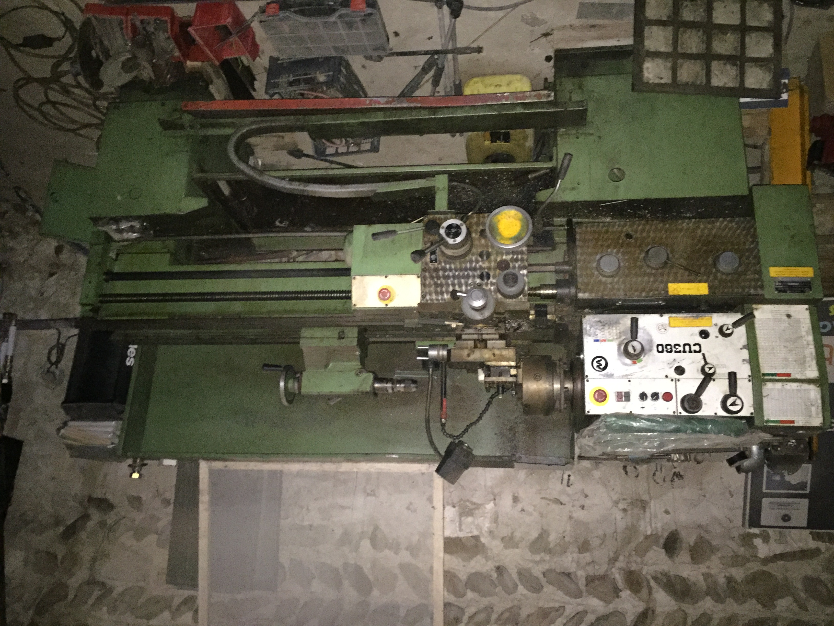

makss a écrit:
Merci Banshee........ c'est bon ça d'avoir des machines outils dans son garage.
c'est quoi comme marques ton tour et ta fraiseuse?
IMG_3048.JPG [ 1.88 Mio | Vu 3448 fois ]
IMG_3048.JPG [ 1.87 Mio | Vu 3450 fois ]
MessagePosté: Jeu Fév 11, 2016 5:40 pm
Messages: 518
Banshee a écrit:
et pour la fraiseuse bon c vraiment de vielles charrettes mais vu mes compétences ca suffi lol

j'avoue, je sèche sur la fraiseuse. :think:
... peut être une Alcera.
MessagePosté: Jeu Fév 11, 2016 8:33 pm
Messages: 518
en fait tout le monde sèche plus de plaque signalétique
seul des inscriptions sont encore la mais sa donne pas grand chose
