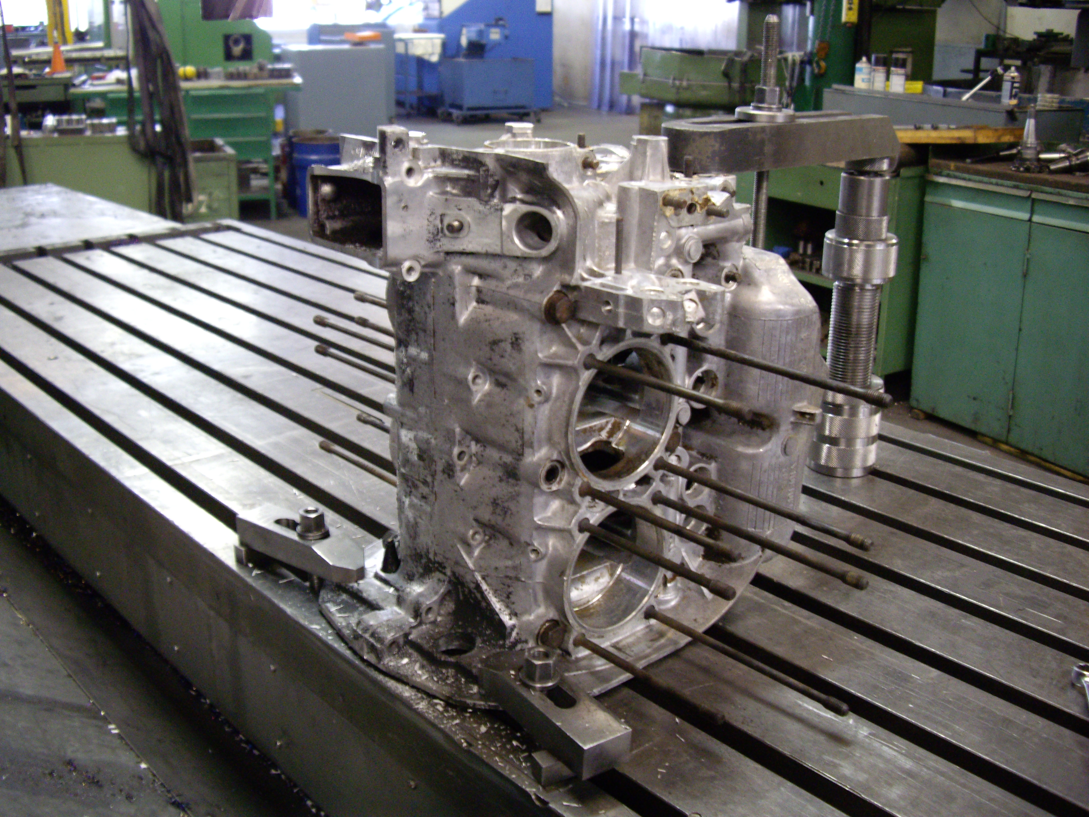

Modif sur bloc VW....

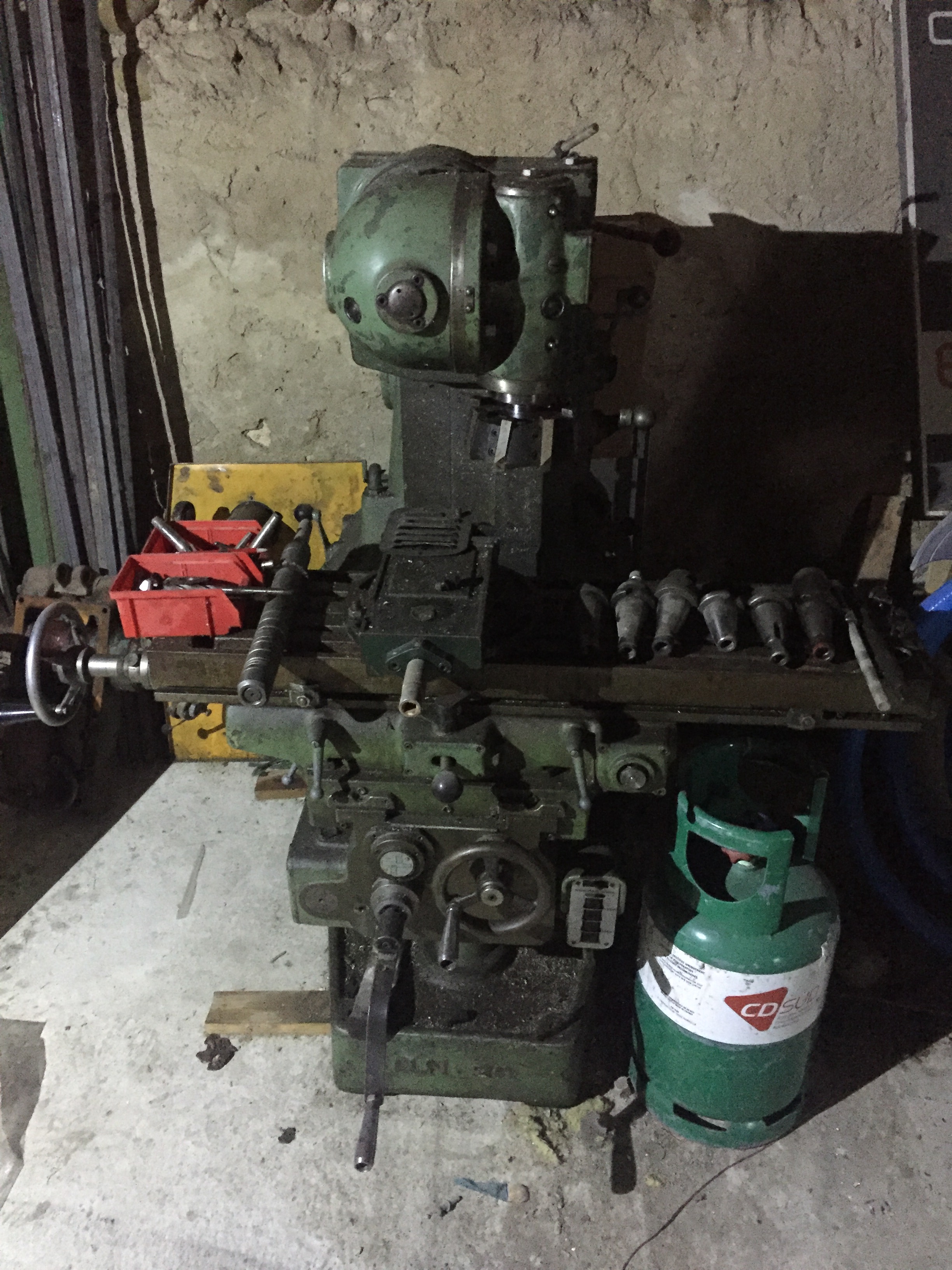

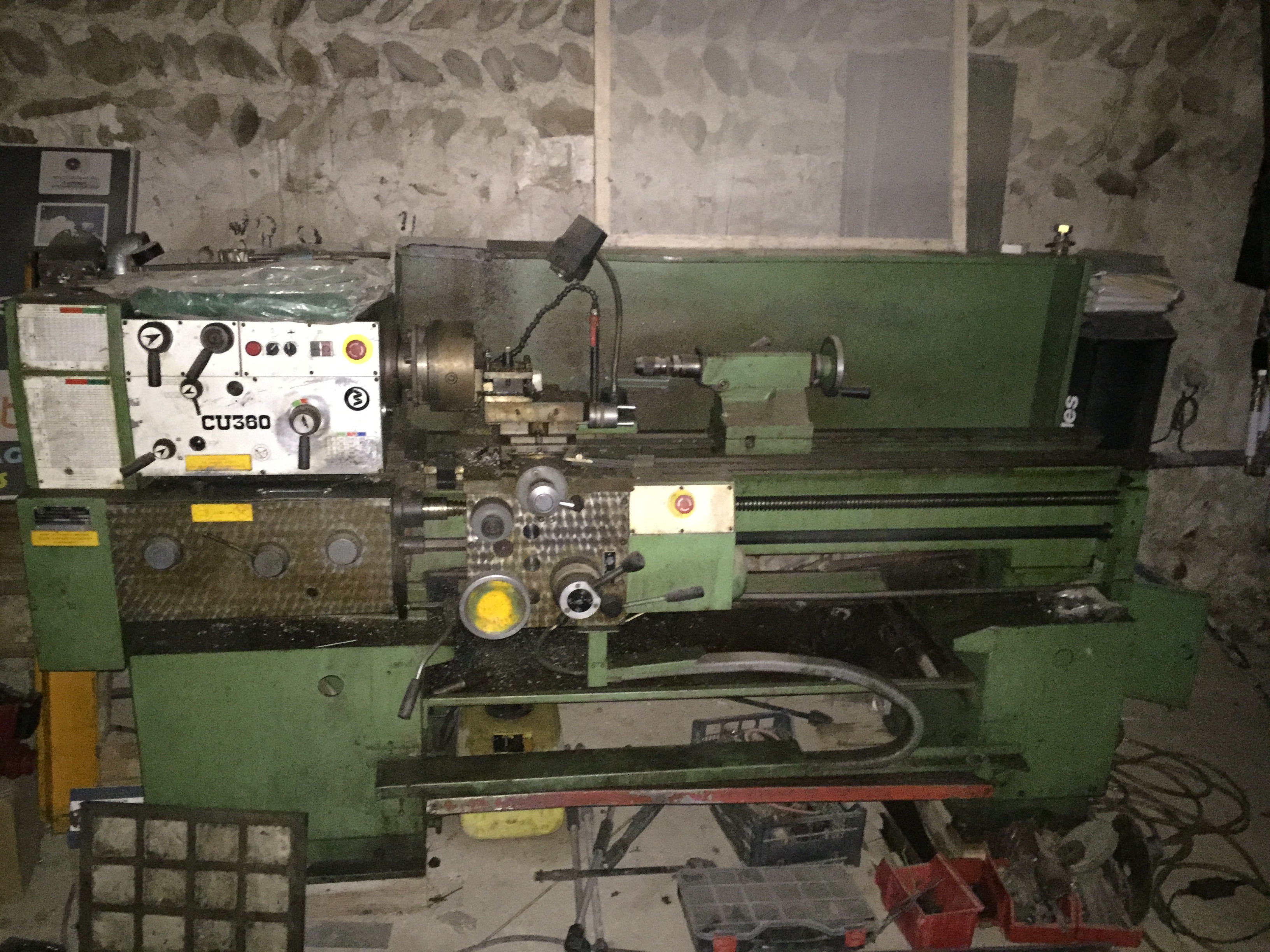

makss a écrit :Merci Banshee........ c'est bon ça d'avoir des machines outils dans son garage.
c'est quoi comme marques ton tour et ta fraiseuse?
et pour la fraiseuse bon c vraiment de vielles charrettes mais vu mes compétences ca suffi lol

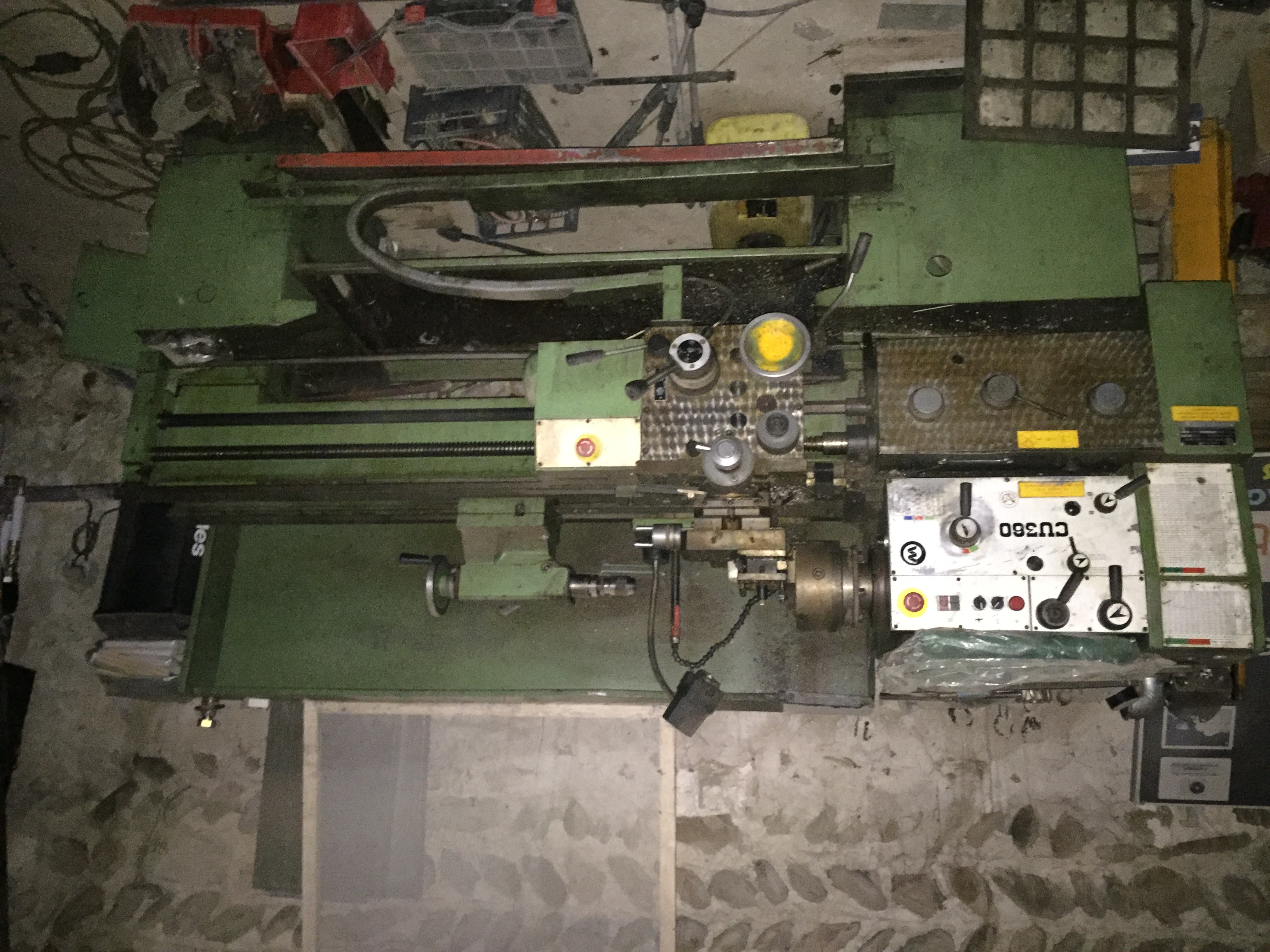

Banshee: c'est pas courant ça les tours Bulgare. :mrgreen:

[quote="makss"]Banshee: c'est pas courant ça les tours Bulgare. :mrgreen:
jolie au premier coup d'œil
d'habitude on me dit c quoi c machines lol

j'avoue, je sèche sur la fraiseuse. :think:
... peut être une Alcera.
Banshee
Messages : 516
Inscription : 03 juin 2013, 21:10
Localisation : Eyguieres dans le 13
Re: Mon taf: l/'/usinage
Message par Banshee »
makss a écrit :j'avoue, je sèche sur la fraiseuse. :think:
en fait tout le monde sèche plus de plaque signalétique
seul des inscriptions sont encore la mais sa donne pas grand chose

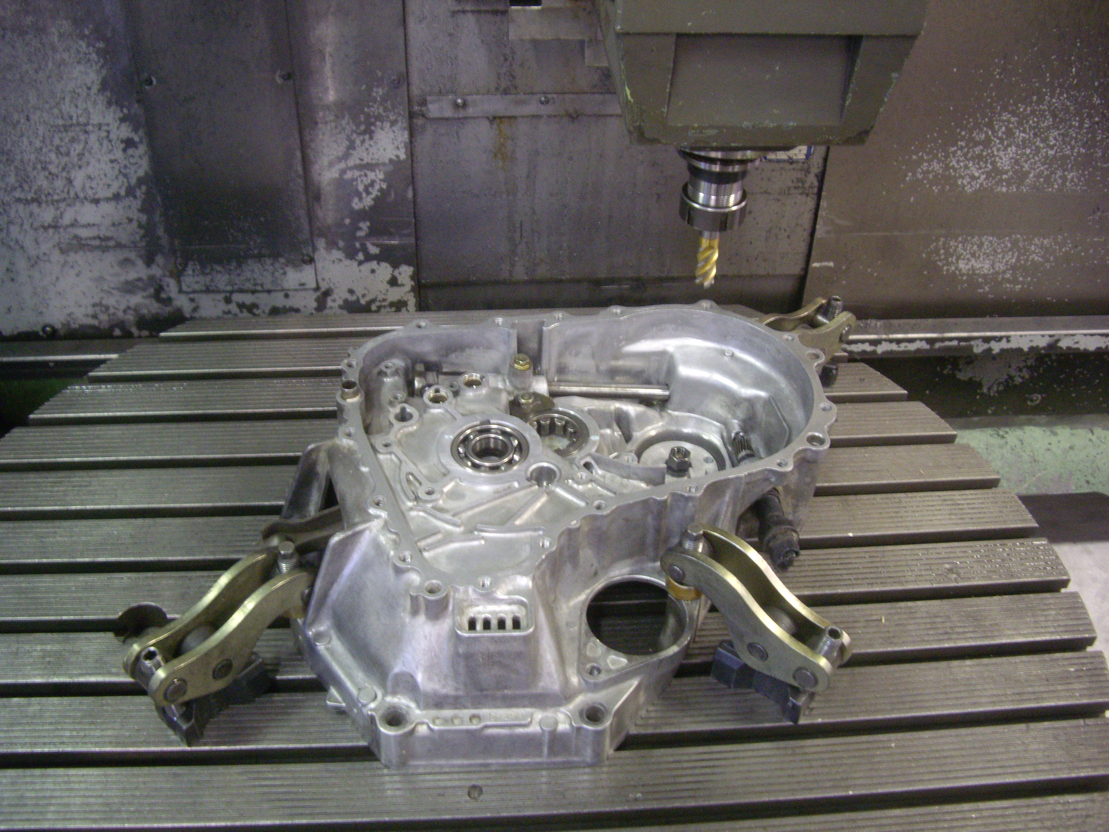

Message par makss »
... modif de boite pour passage d'une plus grosse couronne de diff....
