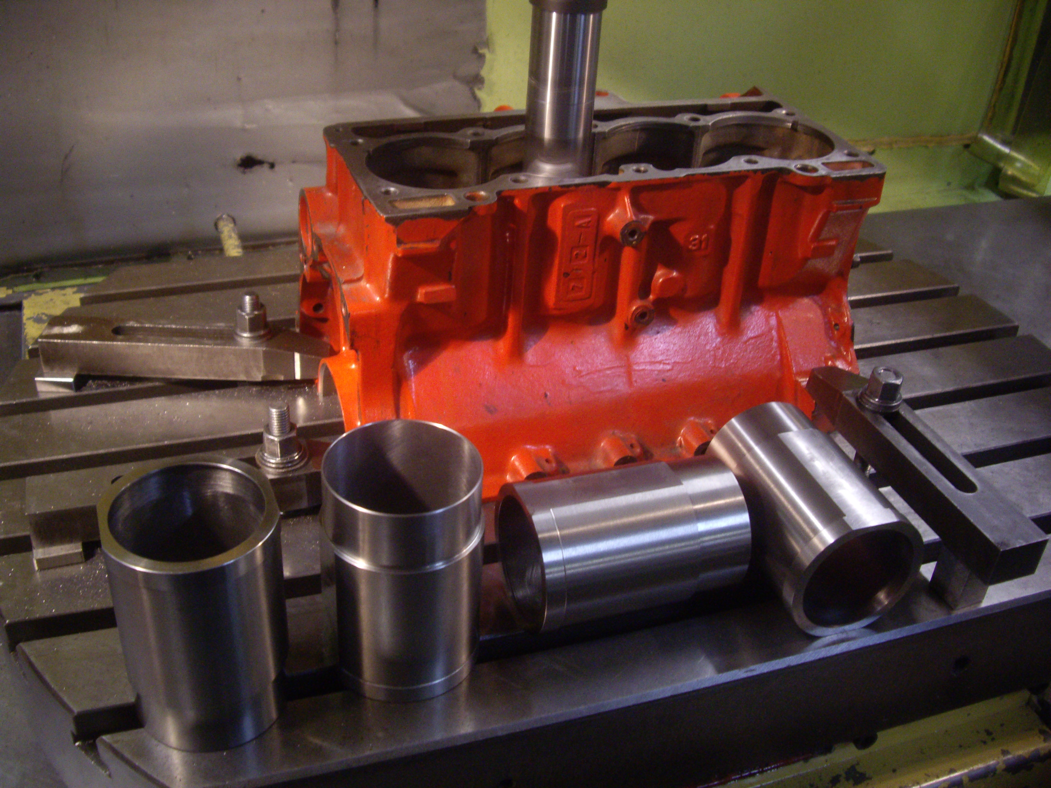

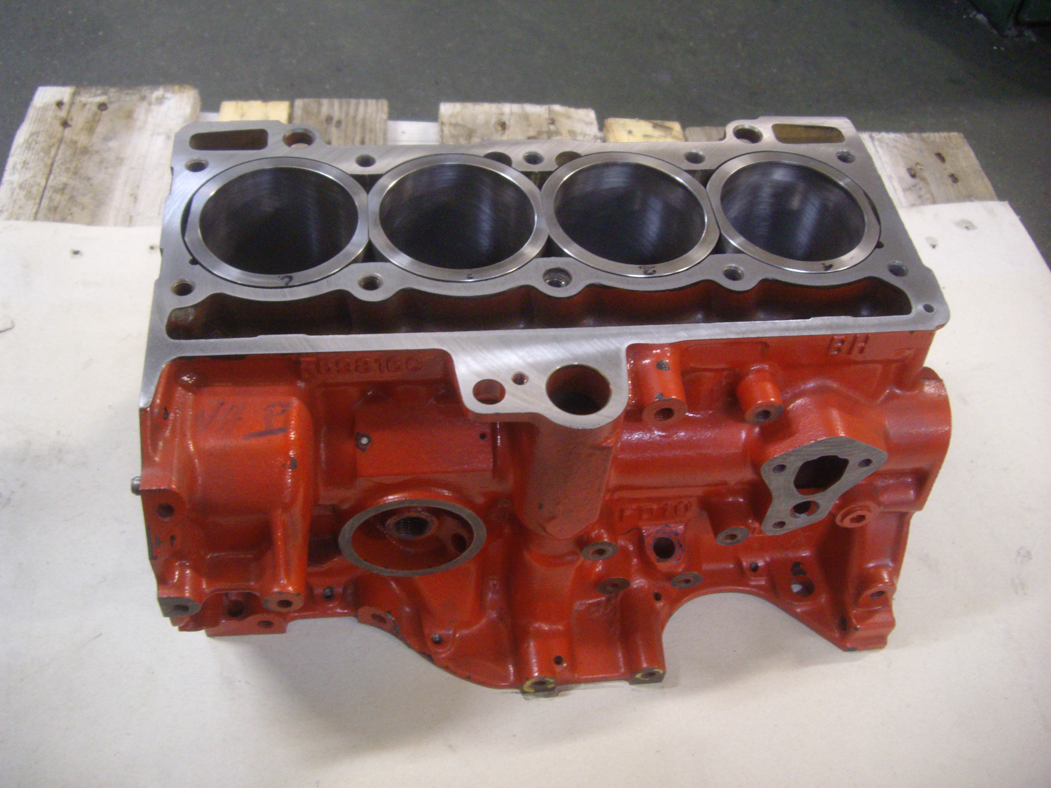

Montage de plus grosses chemises sur un block fonte d' R5 Turbo......
IMGP8404.JPG [ 2.08 Mio | Vu 3496 fois ]
IMGP8403.JPG [ 2.31 Mio | Vu 3496 fois ]

Petite question Makss quand je vois le chemisage, ça se fait sur un v8, par exemple sur un bloc matching Mais déjà aux cotes max de réalésage?
 Sujet du message: Re: Mon taf: l/'/usinage
MessagePosté: Jeu Fév 11, 2016 6:03 pm
Messages: 518
salut en fait sur nos blocks il n'y a pas de chemises la pièce est coulé en une seule fois
par contre sur les moteurs de quads j'ai déjà fait faire des réalésages et le gas qui me le fait m'a dit qu'il y avais pas mal de cotes intermédiaire si pas de casse donc pas de grosse traces
je ne c'est pas si c la même pour les bocs de voiture mais a mon avis oui
Modifié en dernier par Banshee le Ven Fév 12, 2016 10:17 am, modifié 1 fois.
MessagePosté: Jeu Fév 11, 2016 7:05 pm
Banshee: c'est pas courant ça les tours Bulgare. :mrgreen:
Sinon pour ce qui est de re-chemiser les bloc V8 qui nous intéresse...... c'est possible.
... les block que je fait a mon taff sont des moteurs dit à chemise humides:
Le block est en alu ou en fonte et les chemises ( en fonte ou en acier ) sont montées glissantes dans le block... elles sont démontable
... il y a une étanchéité à assurer entre l'huile et le liquide de refroidissement à la base des chemises (par un joint ou de la pâte a joint).
Sur nos V8 comme le dis Banshee: le block est coulé d'une seul pièce et les fut de cylindres sont usiner directement dans la matière du block.
Quand c'est usé ou rayer, on ré-alese directement dans le block en augmentant le diamètre.
Si on augmente trop on tombe dans le circuit de refroidissement.... et le block est mort.... Mais on peut ré-usiner le block bien plus gros et poser une chemise humide qui dans ce cas est monté serré dans le block.
C'est sur, c'est couteux mais ça peut se justifier sur un block matching.
Pour ma part je n'ai encore jamais fais ça mais j'en ai déjà discuter avec le rectifieur de mon coin.... ça se fait.
Modifié en dernier par makss le Jeu Fév 11, 2016 7:08 pm, modifié 1 fois.

http://www.hotrod.com/how-to/engine/mop ... ne-blocks/
Cet article explique bien le procès. :wink:

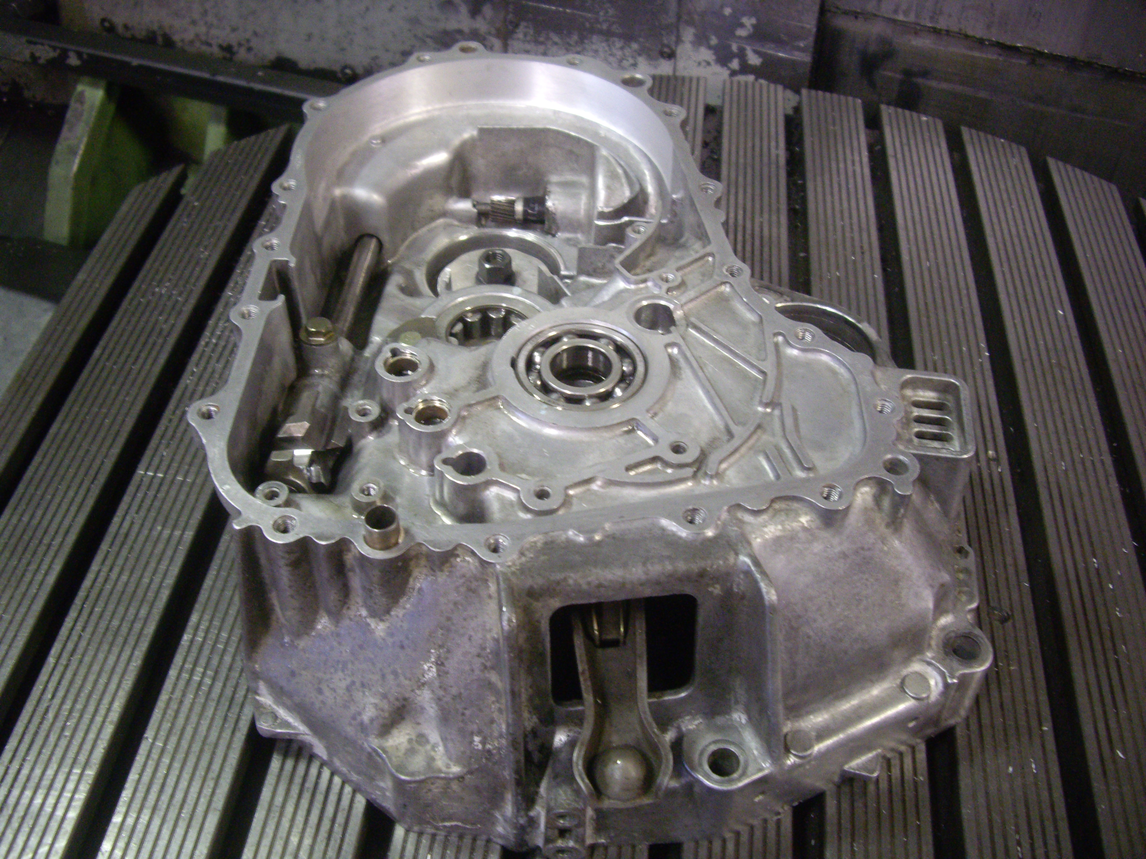

MessagePosté: Sam Fév 13, 2016 5:37 pm
... modif de boite pour passage d'une plus grosse couronne de diff....
IMGP7169.JPG [ 2.77 Mio | Vu 3435 fois ]
IMGP7170.JPG [ 2.63 Mio | Vu 3435 fois ]
