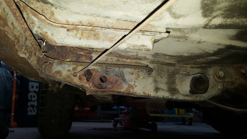

... pour démonter les barres de toussions il faut: enlever les clips à l'arrière, lever la voiture à l'avant pour avoir les roues pendantes, dévisser les réglages de hauteur sous le bras inférieur pour débander les barres, utiliser un outils du genre pour taper la barre vers l' arrière

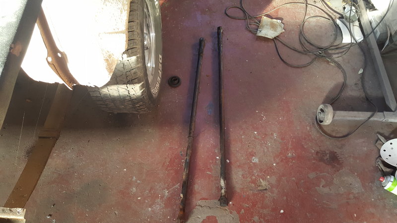

makss a écrit :... pour démonter les barres de toussions il faut: enlever les clips à l'arrière, lever la voiture à l'avant pour avoir les roues pendantes, dévisser les réglages de hauteur sous le bras inférieur pour débander les barres, utiliser un outils du genre pour taper la barre vers l' arrière
http://www.arengineering.com/articles/Image18.jpg
Oui donc c'est belle et bien à sortir par l'arrière :) j'ai réussi à enlever les goupille mais j'ai plus eu le temps d'essayer de l'extraire :(
Ha oui c'est vrai qu'elles sont toujours en tension :doh: je vais les desserrer avant de continuer sinon je vais être décapité :lol:
Mais c'est pas mal l'Outil c'est pas mal fait :) cz va m'inspirer :)

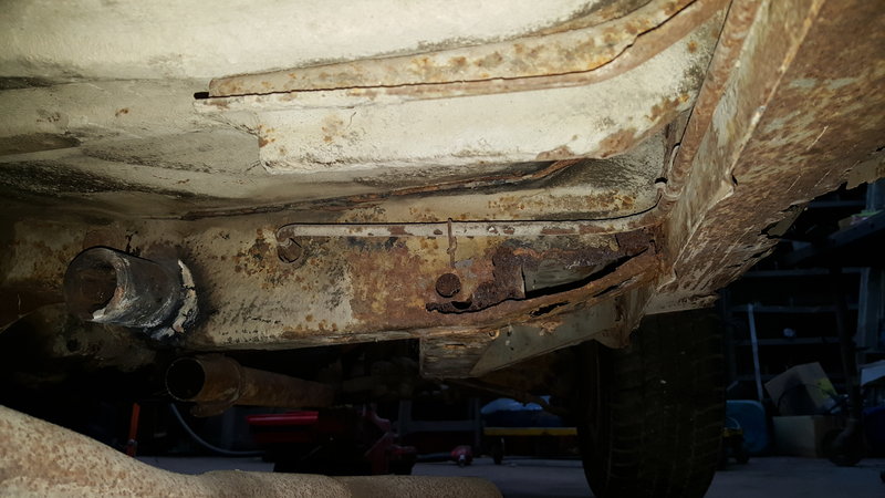

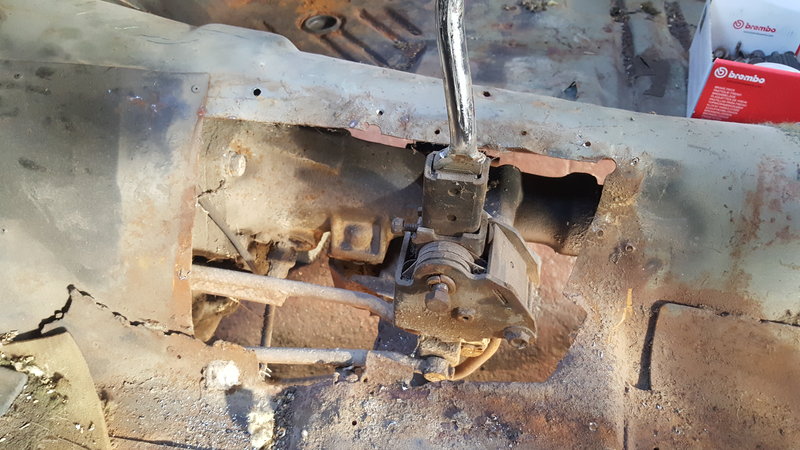

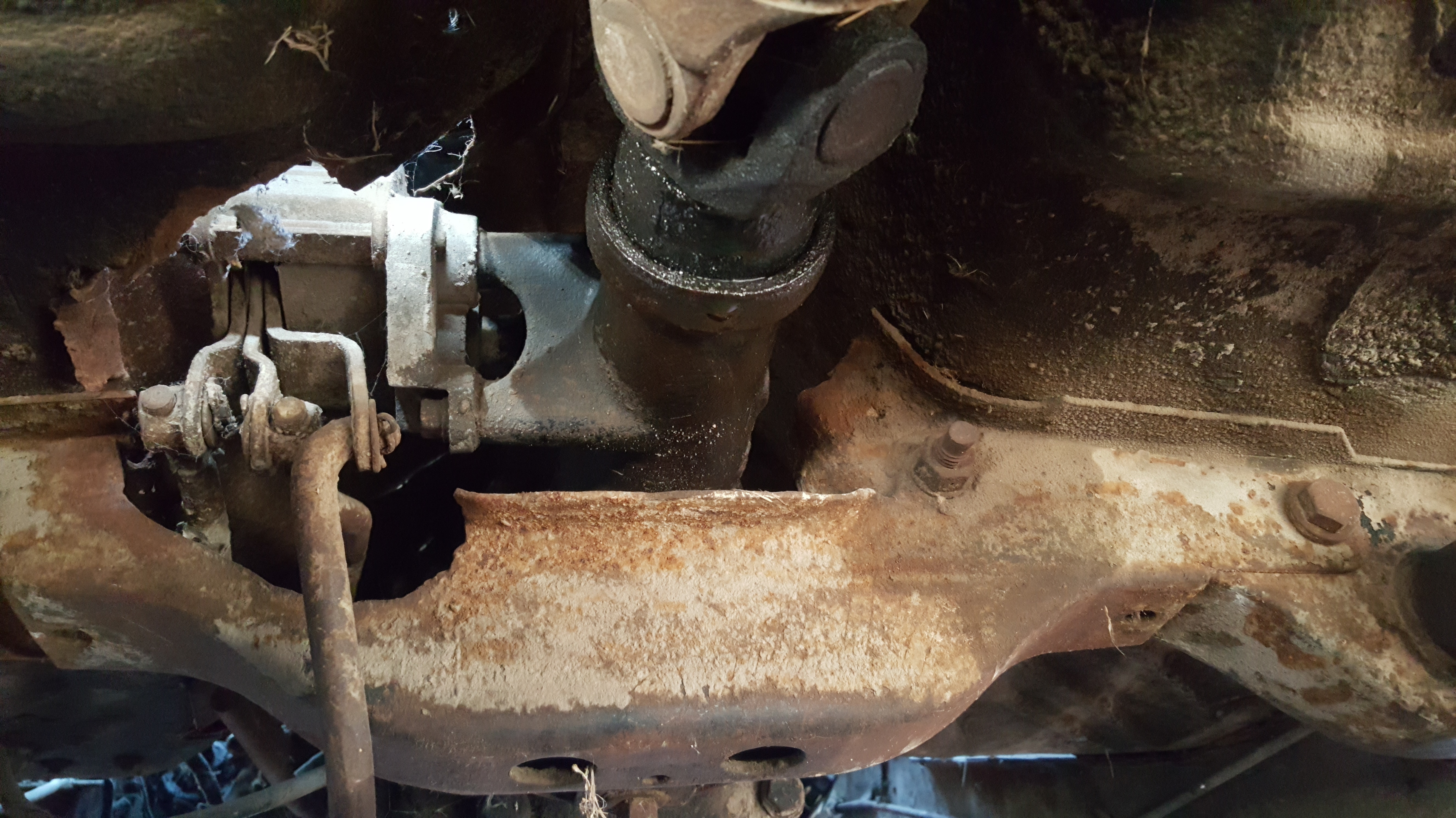

MAIS !! j'ai eu une petite surprise en travaillant pour enlever les barres :shock:
Pour je ne sais quelle raison, ils ont découpé la partie tunnel du longeron et du coups de le longeron ne tiens plus que par le support de boîte de vitesse :o
Les plaques riveter j'avais bien vu mais dessous j'avais pas compris le système :pray:
Je vais commander le longeron et ça sera réglé mais c'est leur "réparation américaine" qui m'a fait peur :cry:

oups...
pas cool!
ils ont découpé la traverse et le tunnel...
mais pourquoi?

Je comprend pas pourquoi avoir découper la travers :( le tunnel à été coupé pour mettre la levier de vitesse au plancher car il était au volant :(
COUDA a écrit :Ca sent le boite méca adaptée à la va vite. :o
C'est exactement ça :o ça été vite vite découpé en vitesse pour plus de facilité :roll:

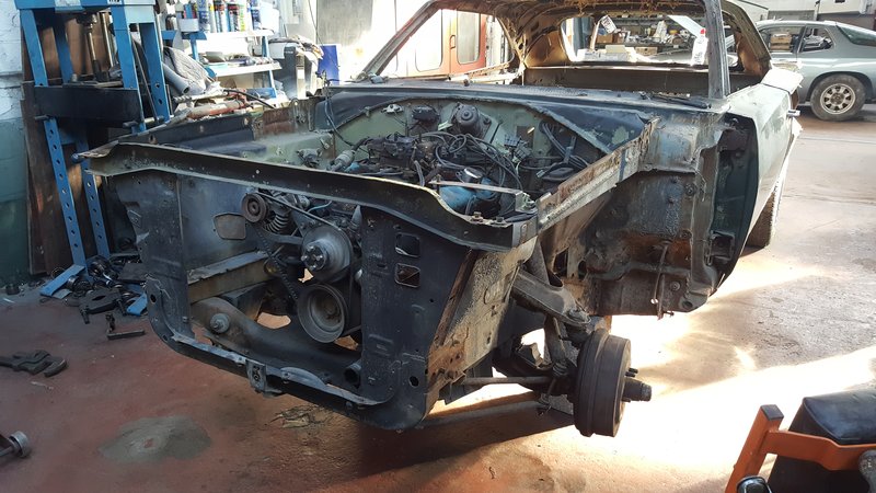

Je vais démonter les portes bientôt pour pouvoir souder des renfort dans tout les sens et soudé un renfort sur la traverse avant d'enlever le support de boîte de vitesse pour que tout reste bien en place :)

Surment pas la bonne boite et pas la bonne traverse.
picart g
Messages : 169
Inscription : 25 juin 2017, 22:47
Re: DODGE CHARGER 1969
Message par picart g »
charger a écrit :Surment pas la bonne boite et pas la bonne traverse.
Apparemment d'après ce que j'ai vu sur la boîte le code correspond à une A833 et ce qui était optionnelle à l'époque sur les 383, 440, R/T et HEMI mais c'est à vérifier :)
Je comprend pas trop, je ne vous que la solution de facilité :doh:
