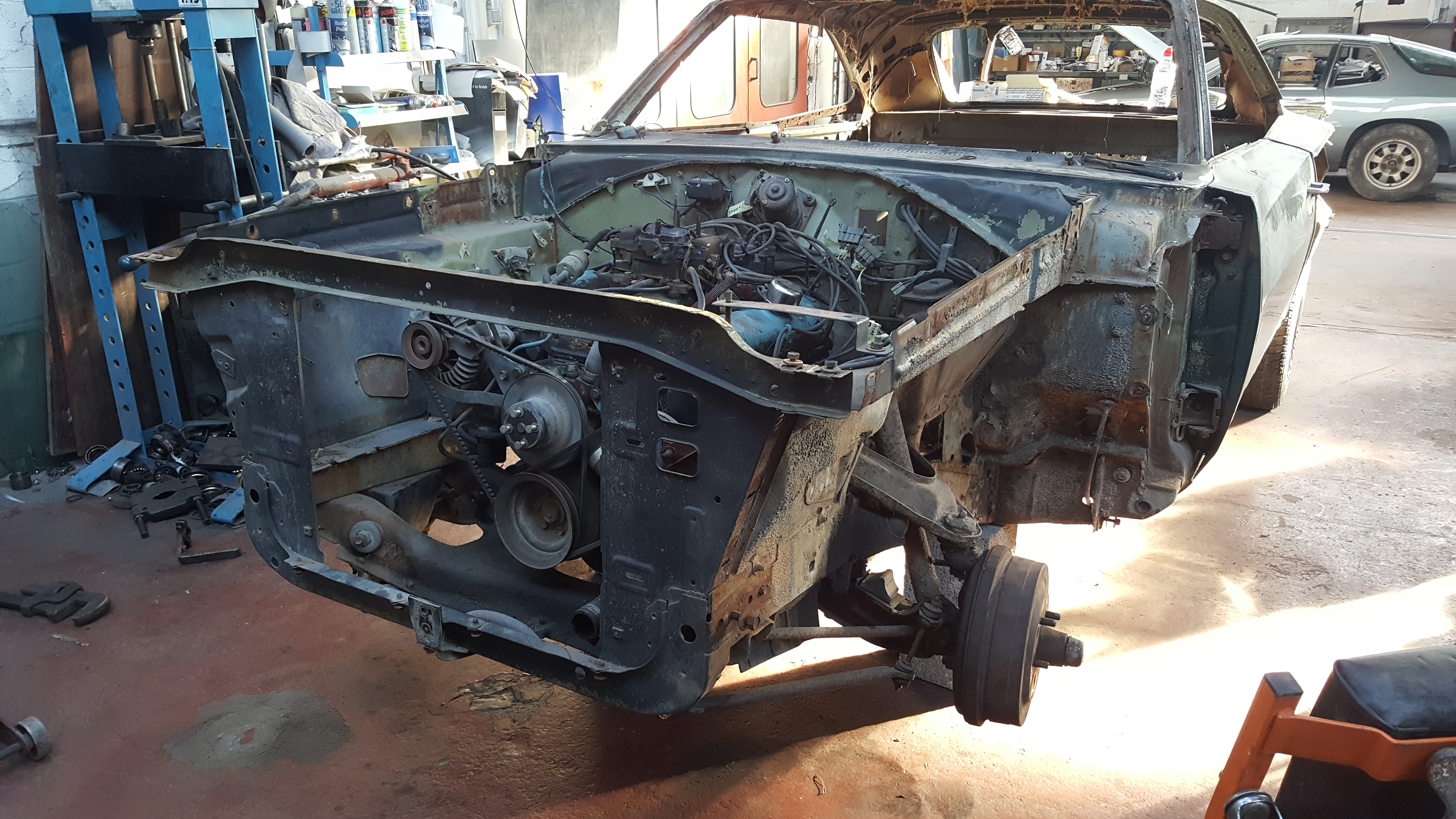

20171005_171033.jpg [ 4.4 Mio | Vu 1821 fois ]
Les bêtes qui m'ont fait travailler sont enfin à terre :lol:
20171005_170528.jpg [ 3.53 Mio | Vu 1821 fois ]

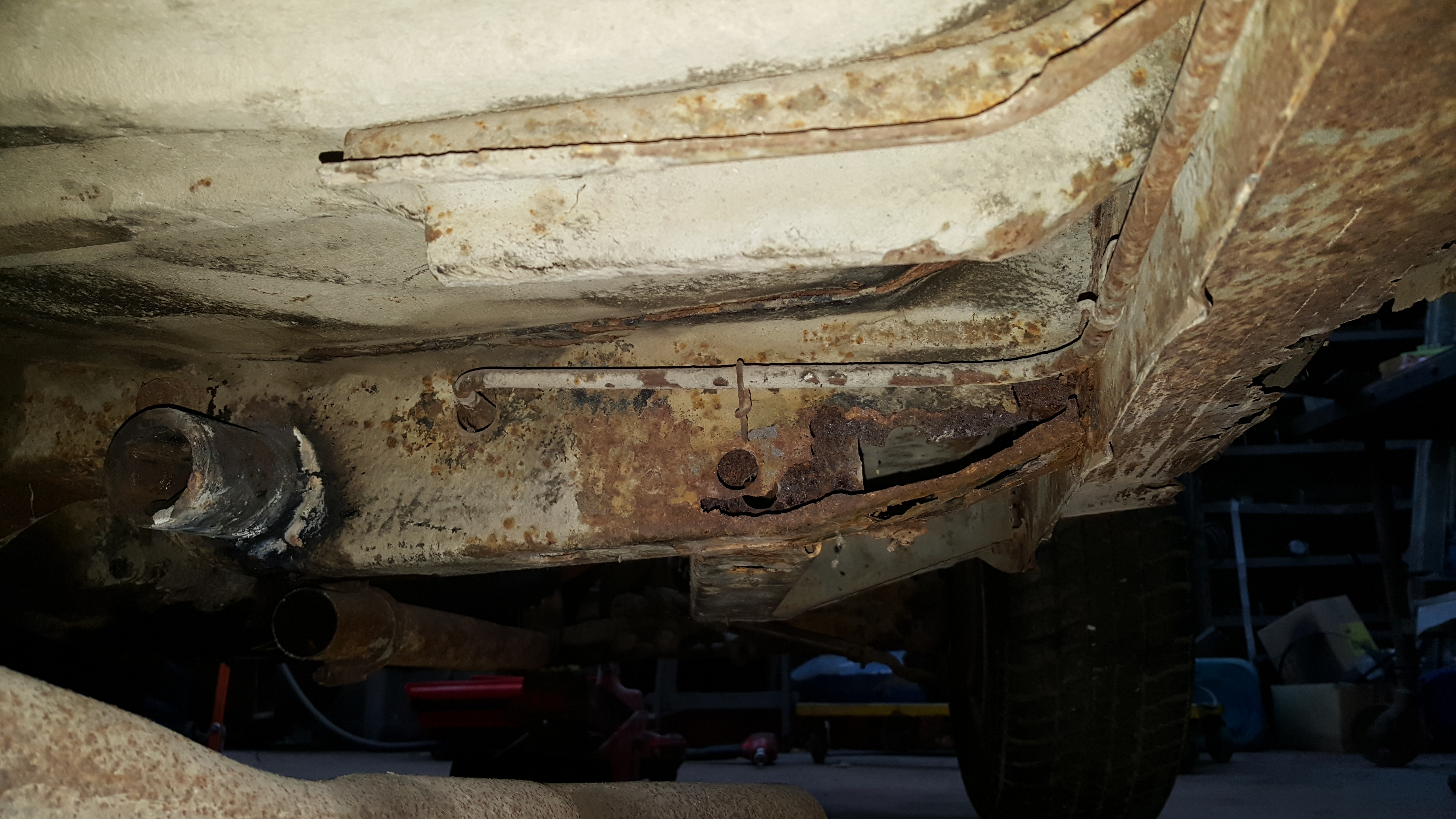

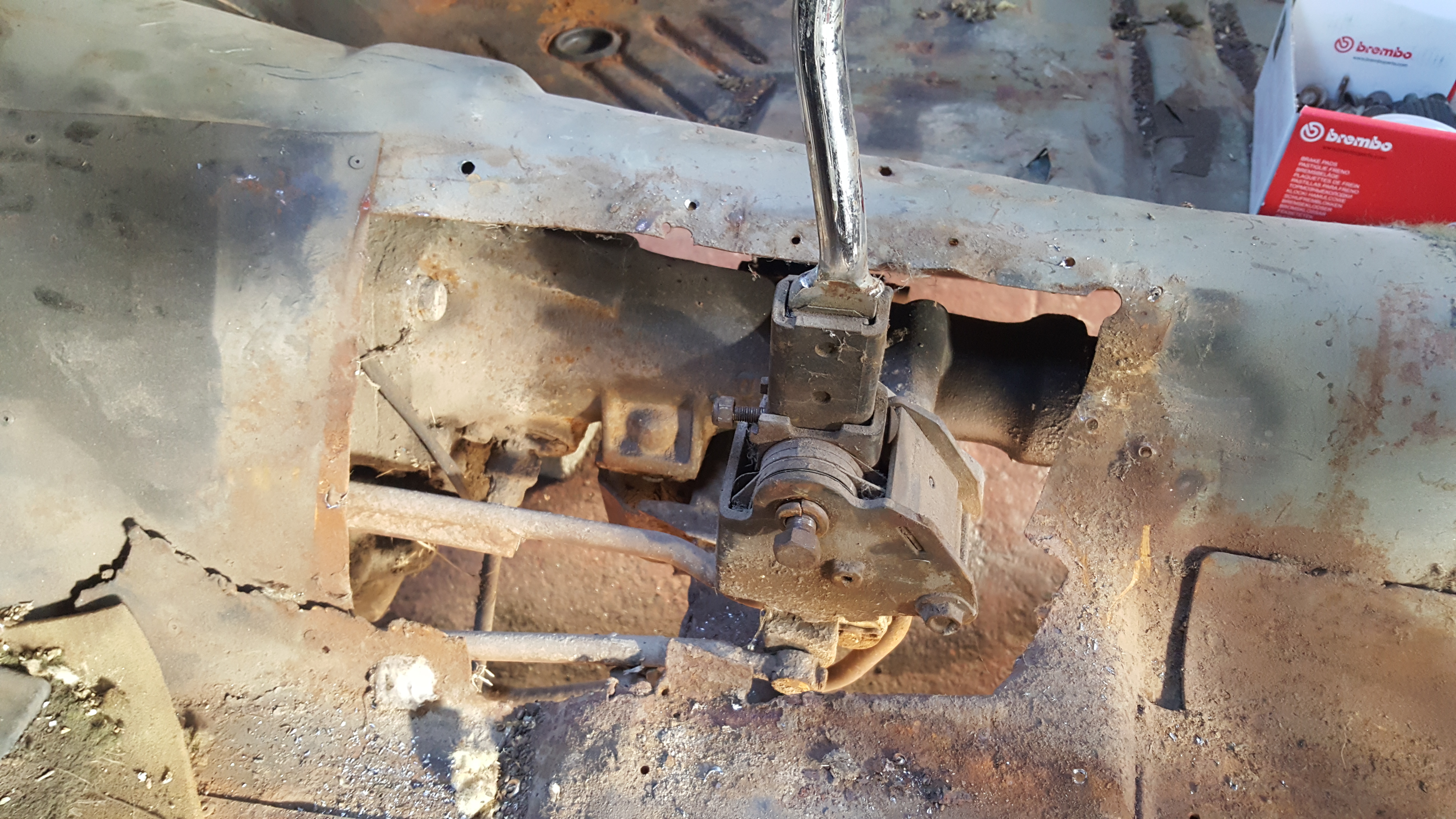

MAIS !! j'ai eu une petite surprise en travaillant pour enlever les barres :shock:
Pour je ne sais quelle raison, ils ont découpé la partie tunnel du longeron et du coups de le longeron ne tiens plus que par le support de boîte de vitesse :o
Les plaques riveter j'avais bien vu mais dessous j'avais pas compris le système :pray:
Je vais commander le longeron et ça sera réglé mais c'est leur "réparation américaine" qui m'a fait peur :cry:

MessagePosté: Jeu Oct 05, 2017 7:36 pm
oups...
pas cool!
ils ont découpé la traverse et le tunnel...
mais pourquoi?
MessagePosté: Jeu Oct 05, 2017 7:49 pm
Ca sent le boite méca adaptée à la va vite. :o
MessagePosté: Jeu Oct 05, 2017 8:11 pm
Messages: 93
Qui s'appelorio "le rêve américain..."
Paye ta bidouille...
MessagePosté: Jeu Oct 05, 2017 8:13 pm
Messages: 368
:mrgreen: :mrgreen:
C est tout a fait ca oui!
Du bon taf de sagouin :roll:
MessagePosté: Jeu Oct 05, 2017 9:32 pm
Messages: 169
bricabroc69 a écrit:
oups...
pas cool!
mais pourquoi?
Je comprend pas pourquoi avoir découper la travers :( le tunnel à été coupé pour mettre la levier de vitesse au plancher car il était au volant :(
C'est exactement ça :o ça été vite vite découpé en vitesse pour plus de facilité :roll:
Desmo a écrit:
:mrgreen: :mrgreen:
C'est claire que c'est du sale travail ce qu'ils ont fait la :cry:
Je vais démonter les portes bientôt pour pouvoir souder des renfort dans tout les sens et soudé un renfort sur la traverse avant d'enlever le support de boîte de vitesse pour que tout reste bien en place :)

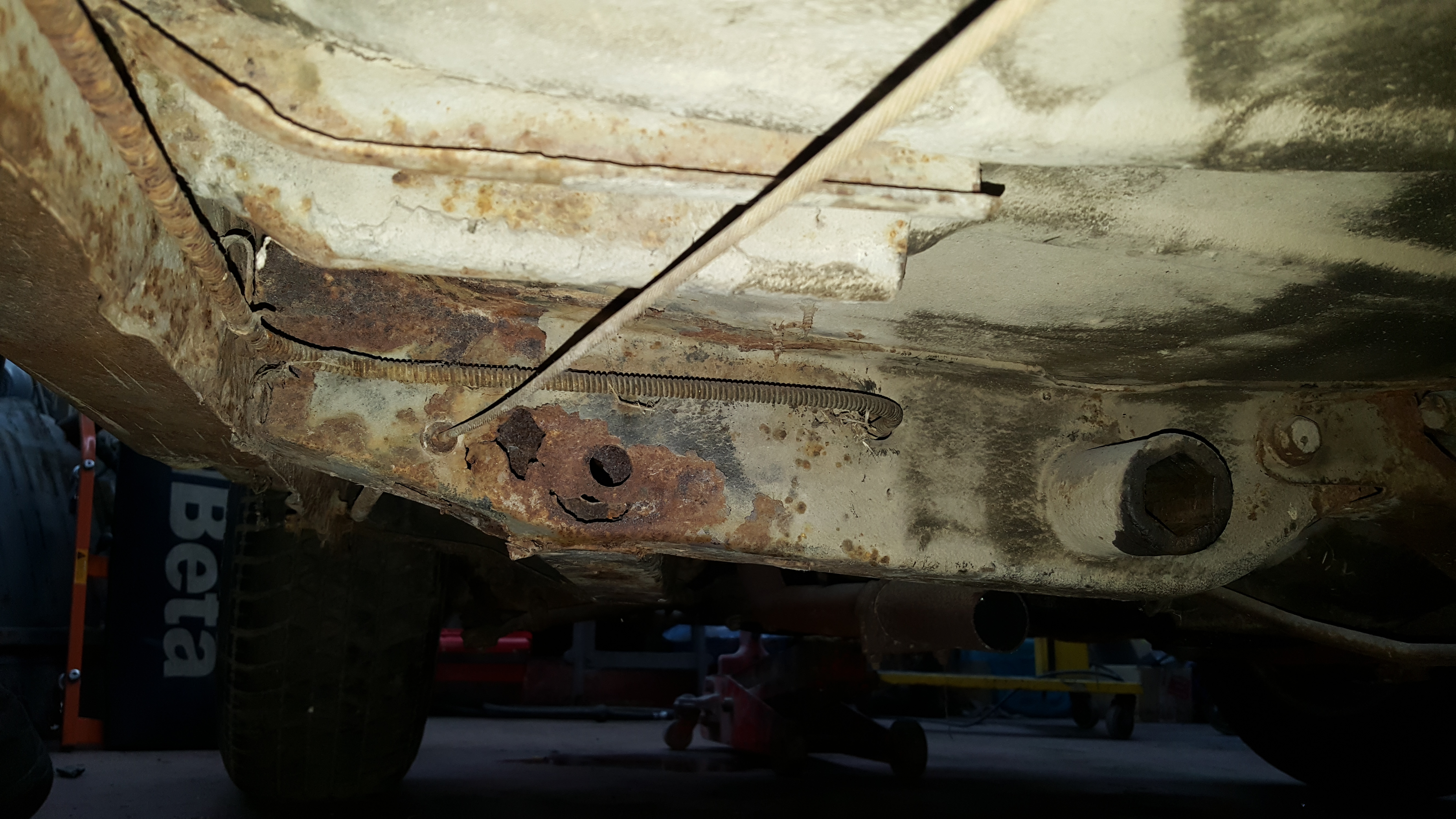

Mais de tout façon dans les mauvaises nouvelles, j'avais déjà vu ça, je pensais réparer mais vu les circonstances ça sera remplacé :)

MessagePosté: Ven Oct 06, 2017 5:12 pm
Messages: 659
ptain c'est malade quand meme , autant la méca me fait pas peur , mais la , j'en ferai des cauchemars
MessagePosté: Ven Oct 06, 2017 5:24 pm
Messages: 169
C'est vrai que ça fait peur :o mais ce n'est pas insurmontable, comme on sait tout avoir, c'est un peu plus de boulot mais faisable :)
MessagePosté: Ven Oct 06, 2017 5:46 pm
Surment pas la bonne boite et pas la bonne traverse.
MessagePosté: Ven Oct 06, 2017 6:20 pm
Messages: 169
Apparemment d'après ce que j'ai vu sur la boîte le code correspond à une A833 et ce qui était optionnelle à l'époque sur les 383, 440, R/T et HEMI mais c'est à vérifier :)
Je comprend pas trop, je ne vous que la solution de facilité :doh:
