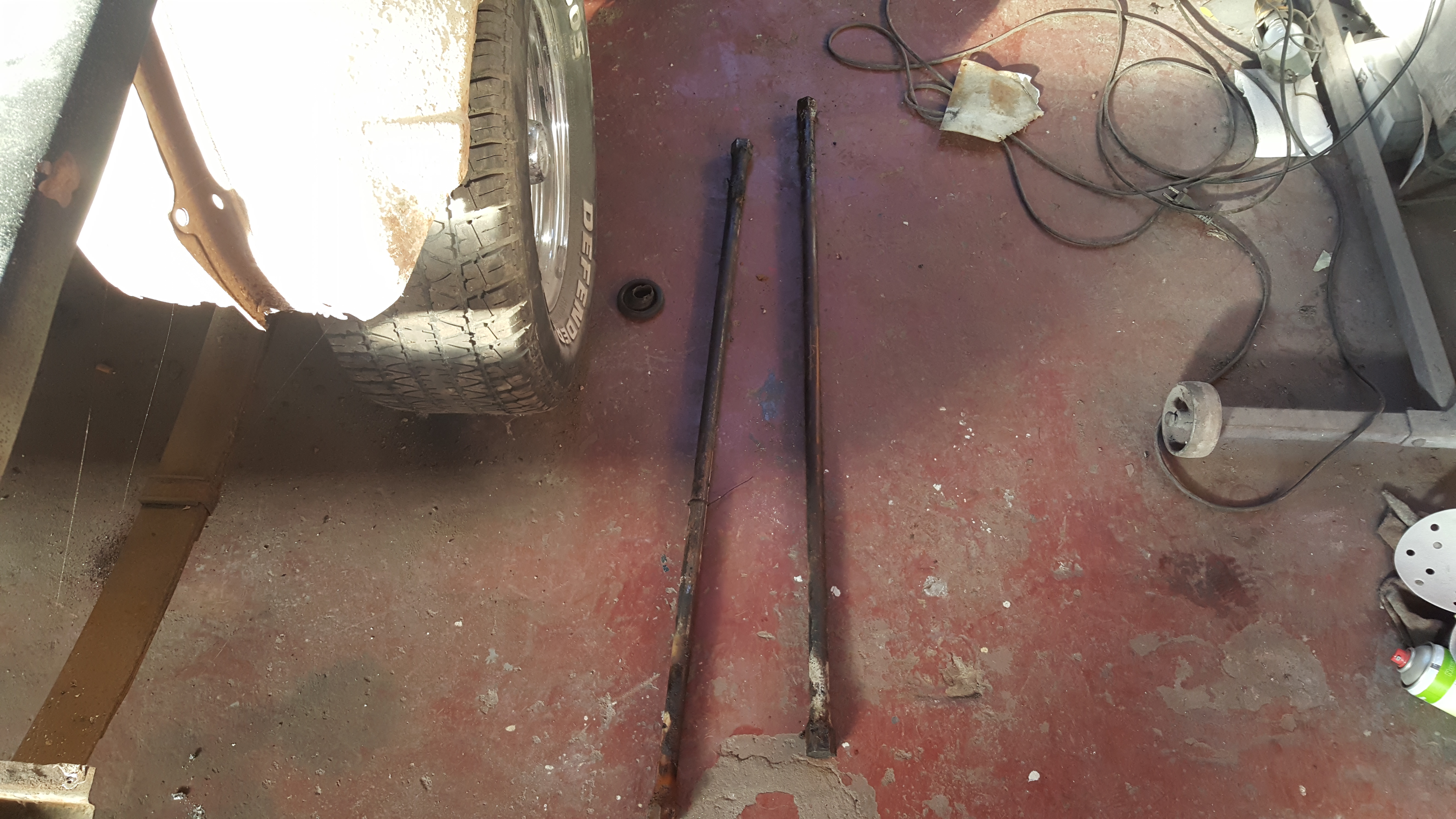

Les bêtes qui m'ont fait travailler sont enfin à terre :lol:
20171005_170528.jpg [ 3.53 Mio | Vu 1871 fois ]

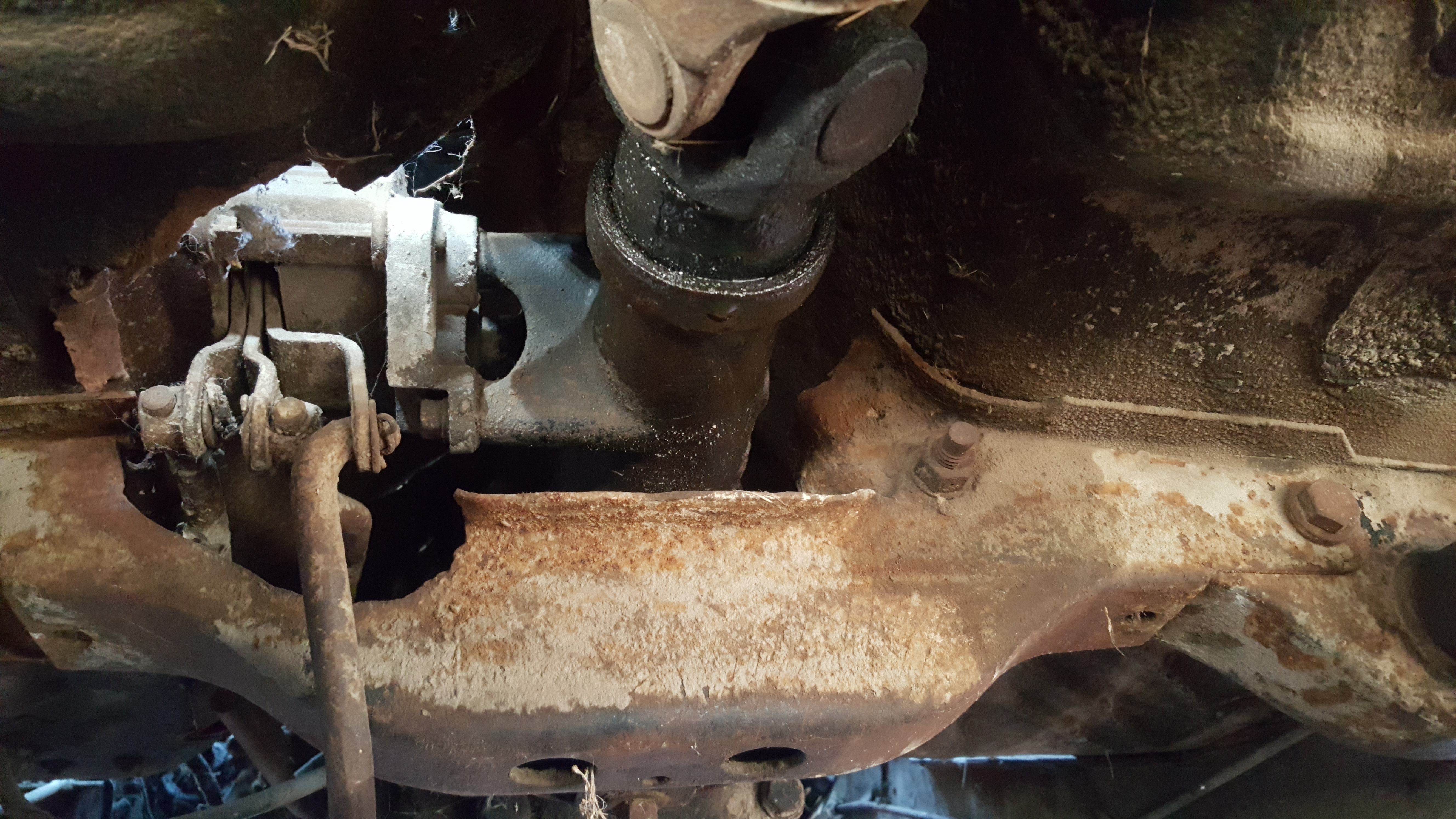

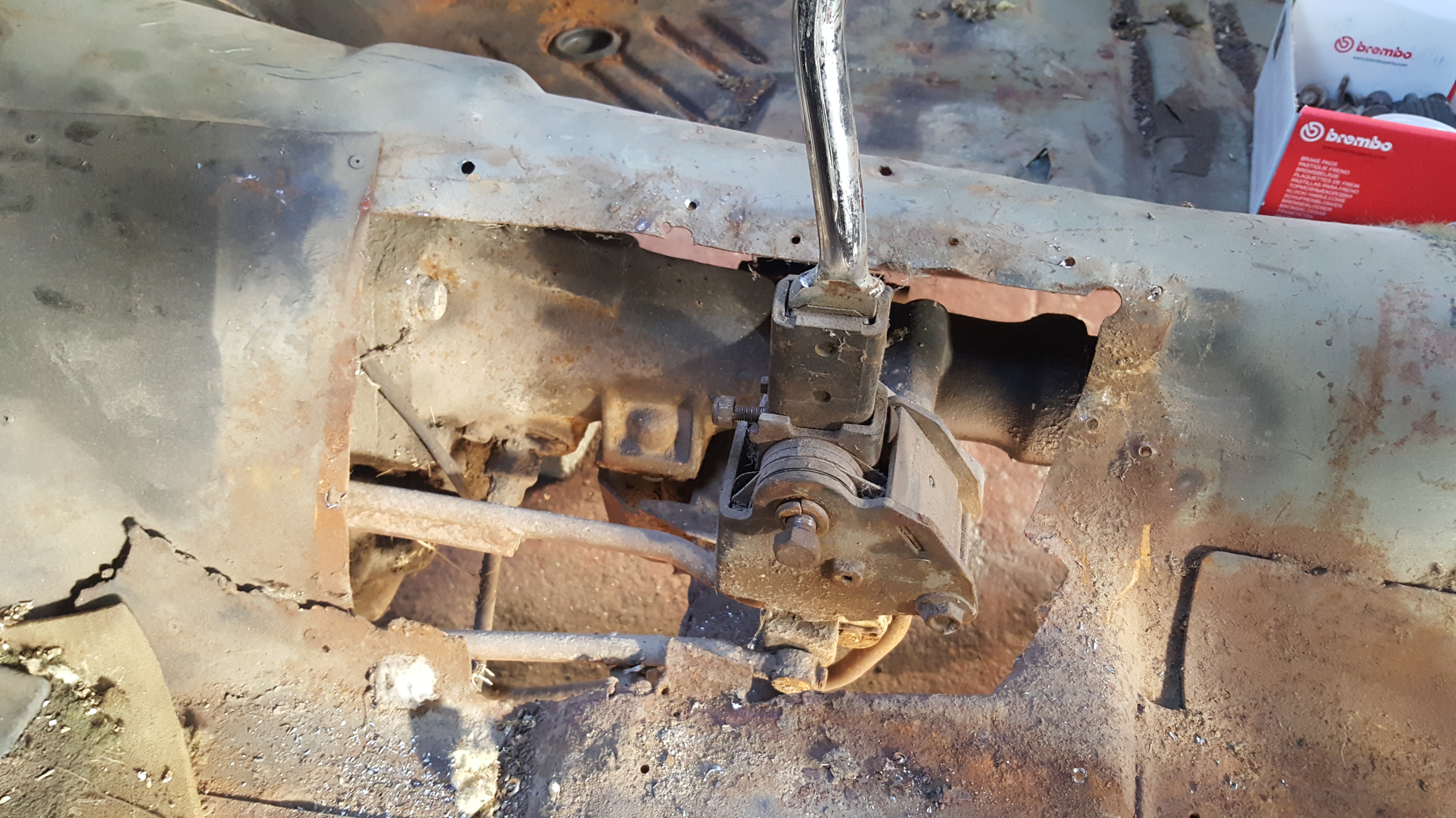

MAIS !! j'ai eu une petite surprise en travaillant pour enlever les barres :shock:
Pour je ne sais quelle raison, ils ont découpé la partie tunnel du longeron et du coups de le longeron ne tiens plus que par le support de boîte de vitesse :o
Les plaques riveter j'avais bien vu mais dessous j'avais pas compris le système :pray:
Je vais commander le longeron et ça sera réglé mais c'est leur "réparation américaine" qui m'a fait peur :cry:

MessagePosté: Jeu Oct 05, 2017 7:36 pm
oups...
pas cool!
ils ont découpé la traverse et le tunnel...
mais pourquoi?
MessagePosté: Jeu Oct 05, 2017 7:49 pm
Ca sent le boite méca adaptée à la va vite. :o
MessagePosté: Jeu Oct 05, 2017 8:11 pm
Messages: 93
Qui s'appelorio "le rêve américain..."
Paye ta bidouille...

MessagePosté: Jeu Oct 05, 2017 9:32 pm

Je comprend pas pourquoi avoir découper la travers :( le tunnel à été coupé pour mettre la levier de vitesse au plancher car il était au volant :(
C'est exactement ça :o ça été vite vite découpé en vitesse pour plus de facilité :roll:
Desmo a écrit:
:mrgreen: :mrgreen:
C est tout a fait ca oui!
Du bon taf de sagouin :roll:
C'est claire que c'est du sale travail ce qu'ils ont fait la :cry:
Je vais démonter les portes bientôt pour pouvoir souder des renfort dans tout les sens et soudé un renfort sur la traverse avant d'enlever le support de boîte de vitesse pour que tout reste bien en place :)

Peut etre qu'ils voulaient se garder de la marge pour êtres surs que ca passe ? :twisted:
Oui alors fait en début d'après midi après le repas ....arrosé
Bon en tout cas bon courage, si la dodge pouvait parler elle te dirait surement merci :clap:

Oui je pense que ça doit une 2 solutions :lol: je dirais bien après un bon repas très fortement arrosé :lol:
A mon idée oui c'est la facilité et pour passer le système de selecteur :|
En tout ça c'était une très mauvaise idée :o
C'est gentil merci :) Oui je pense aussi qu'elle est entrain de se dire qu'elle est tombée dans de bonne mains :)
Mais de tout façon dans les mauvaises nouvelles, j'avais déjà vu ça, je pensais réparer mais vu les circonstances ça sera remplacé :)

Surment pas la bonne boite et pas la bonne traverse.
MessagePosté: Ven Oct 06, 2017 6:20 pm
Messages: 169
Apparemment d'après ce que j'ai vu sur la boîte le code correspond à une A833 et ce qui était optionnelle à l'époque sur les 383, 440, R/T et HEMI mais c'est à vérifier :)
Je comprend pas trop, je ne vous que la solution de facilité :doh:
