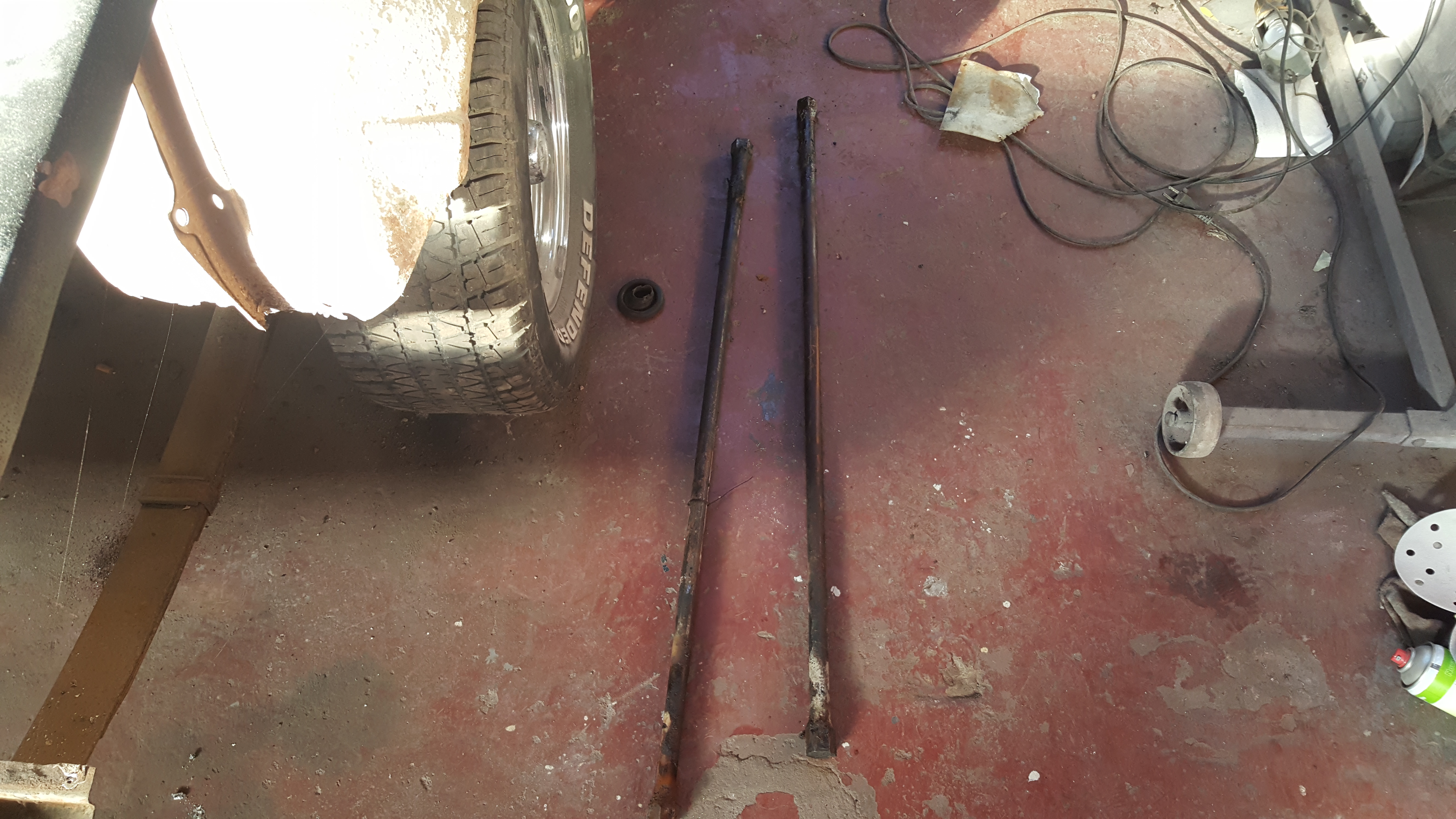

20171005_171033.jpg [ 4.4 Mio | Vu 1835 fois ]
Les bêtes qui m'ont fait travailler sont enfin à terre :lol:
20171005_170528.jpg [ 3.53 Mio | Vu 1835 fois ]

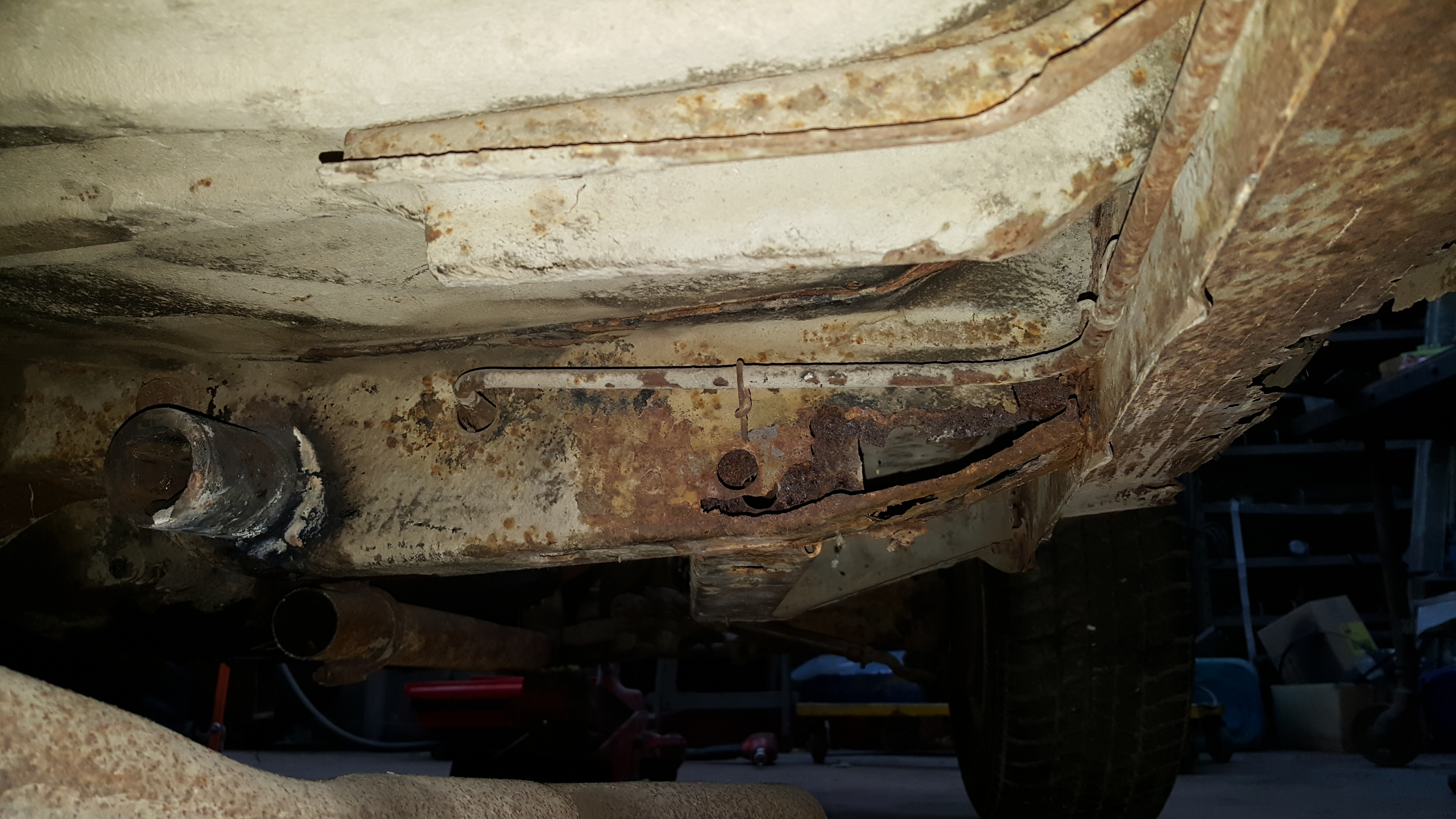

MAIS !! j'ai eu une petite surprise en travaillant pour enlever les barres :shock:
Pour je ne sais quelle raison, ils ont découpé la partie tunnel du longeron et du coups de le longeron ne tiens plus que par le support de boîte de vitesse :o
Les plaques riveter j'avais bien vu mais dessous j'avais pas compris le système :pray:
Je vais commander le longeron et ça sera réglé mais c'est leur "réparation américaine" qui m'a fait peur :cry:
20171005_170318.jpg [ 4.41 Mio | Vu 1835 fois ]
20171005_164226.jpg [ 5.02 Mio | Vu 1835 fois ]
MessagePosté: Jeu Oct 05, 2017 7:36 pm
oups...
pas cool!
ils ont découpé la traverse et le tunnel...
mais pourquoi?

Ca sent le boite méca adaptée à la va vite. :o

Je comprend pas pourquoi avoir découper la travers :( le tunnel à été coupé pour mettre la levier de vitesse au plancher car il était au volant :(
C'est exactement ça :o ça été vite vite découpé en vitesse pour plus de facilité :roll:

Je vais démonter les portes bientôt pour pouvoir souder des renfort dans tout les sens et soudé un renfort sur la traverse avant d'enlever le support de boîte de vitesse pour que tout reste bien en place :)
