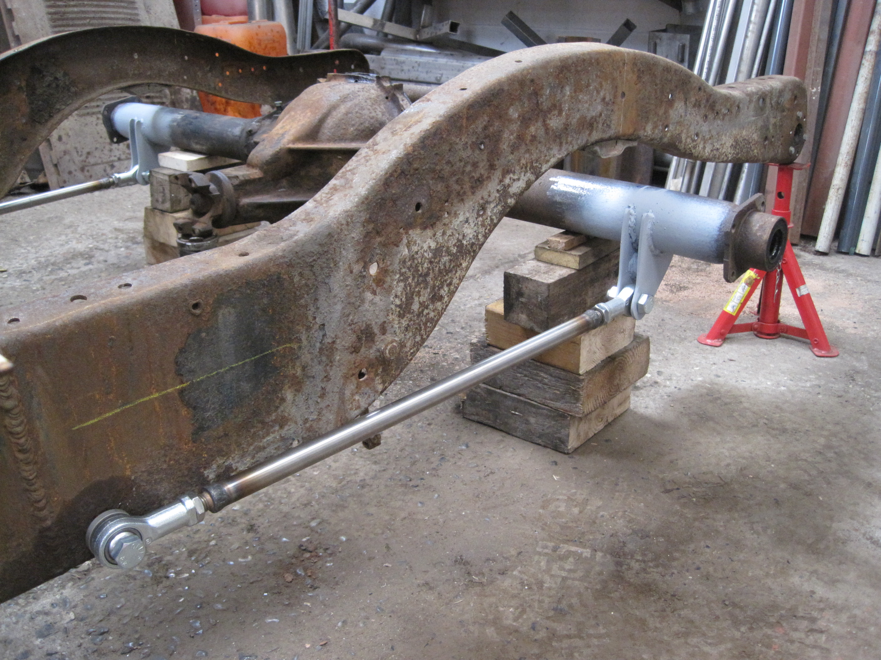

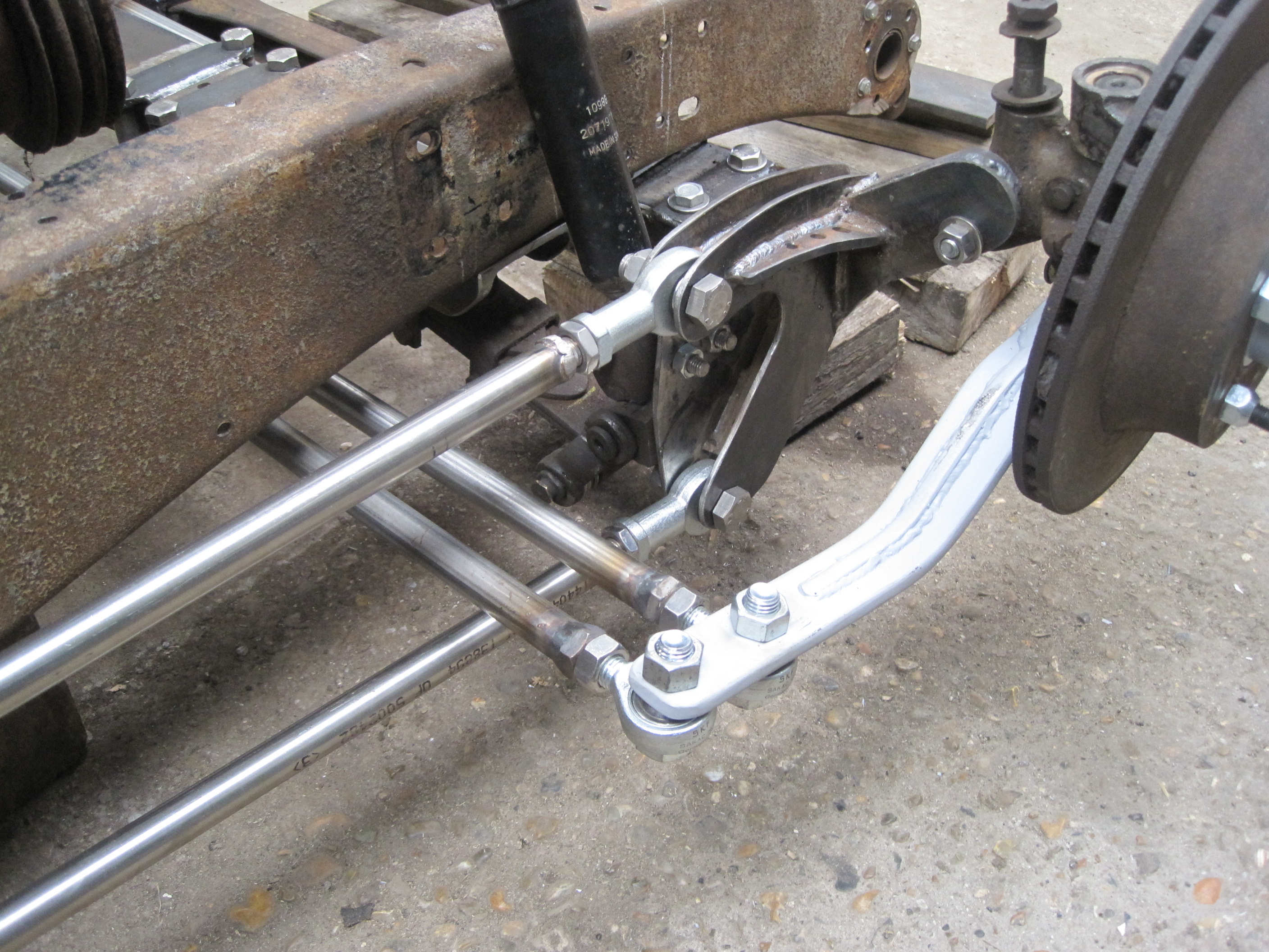

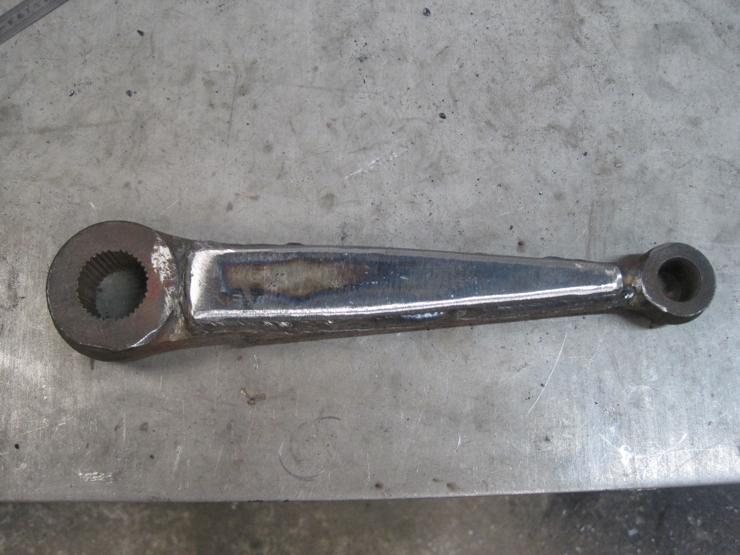

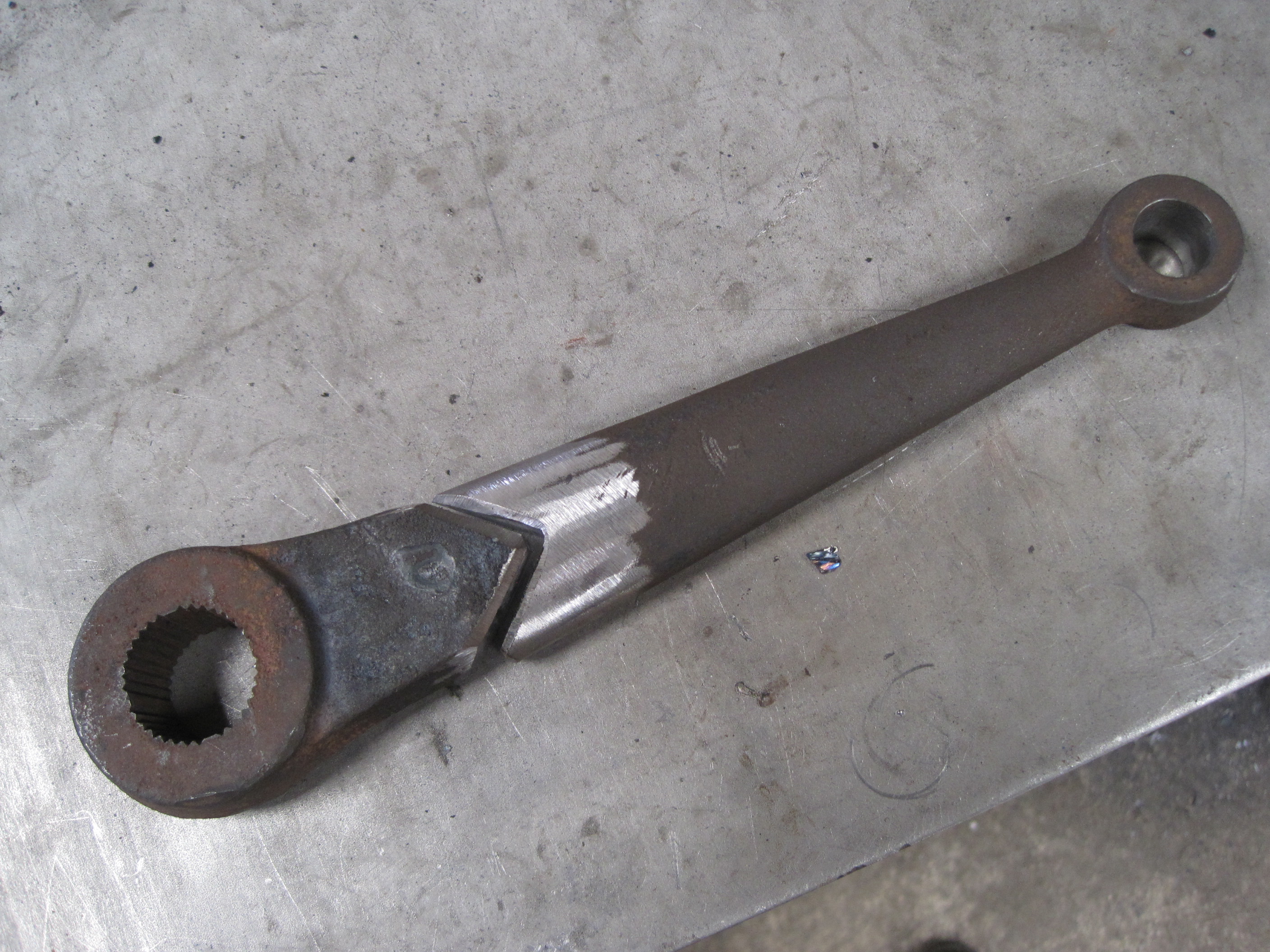

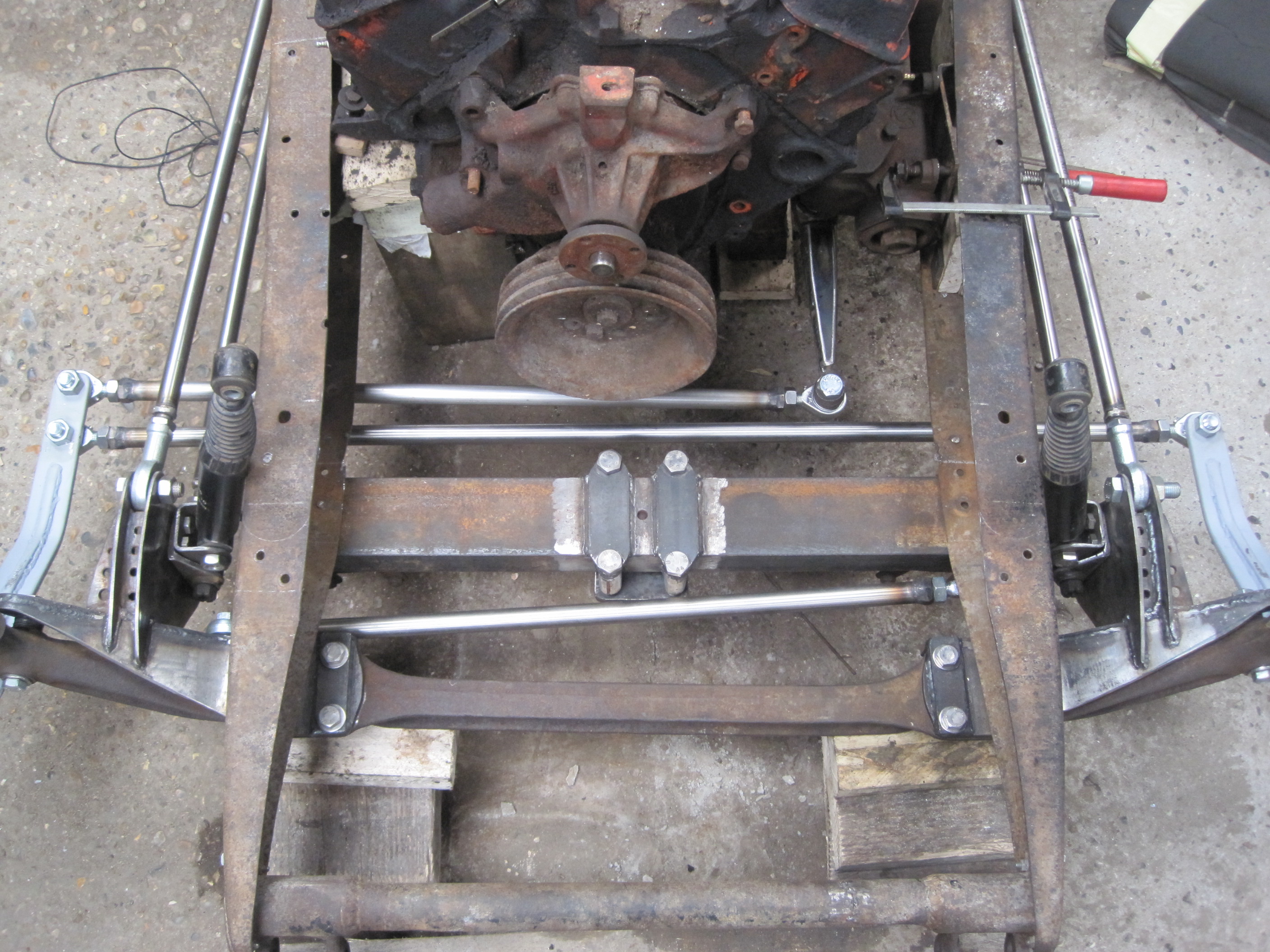

ca fait un petit moment que je n'ai rien mis donc voici la suite du train avant avec la modification du bras de direction, qui doit être rallongé.
montage final

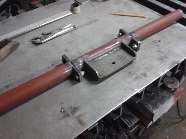

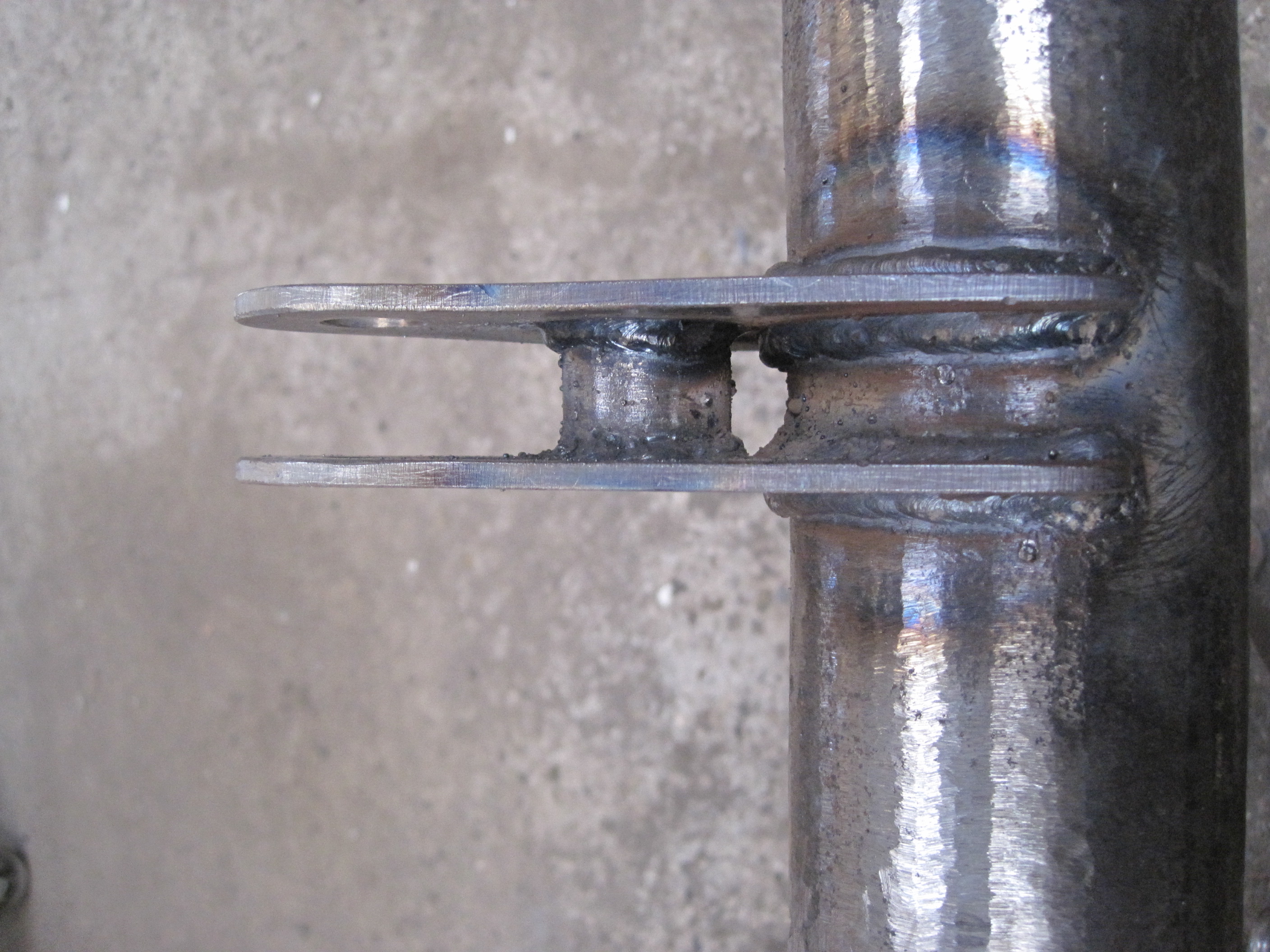

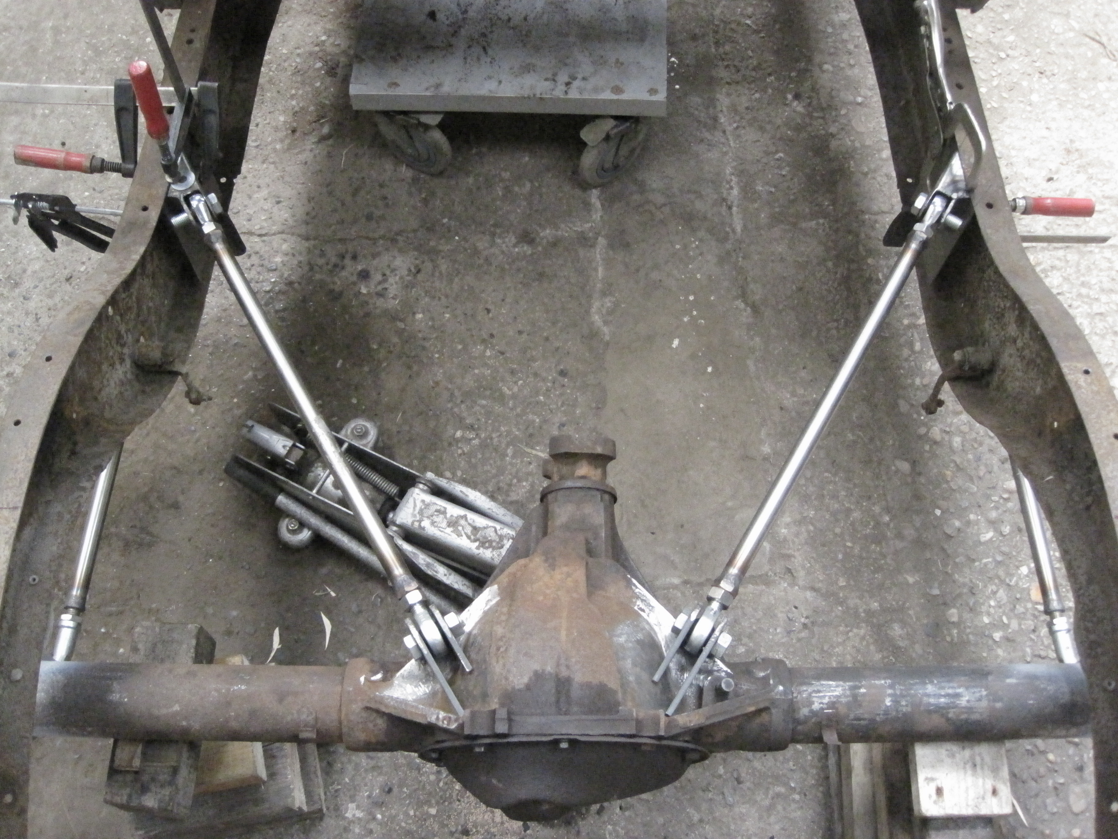

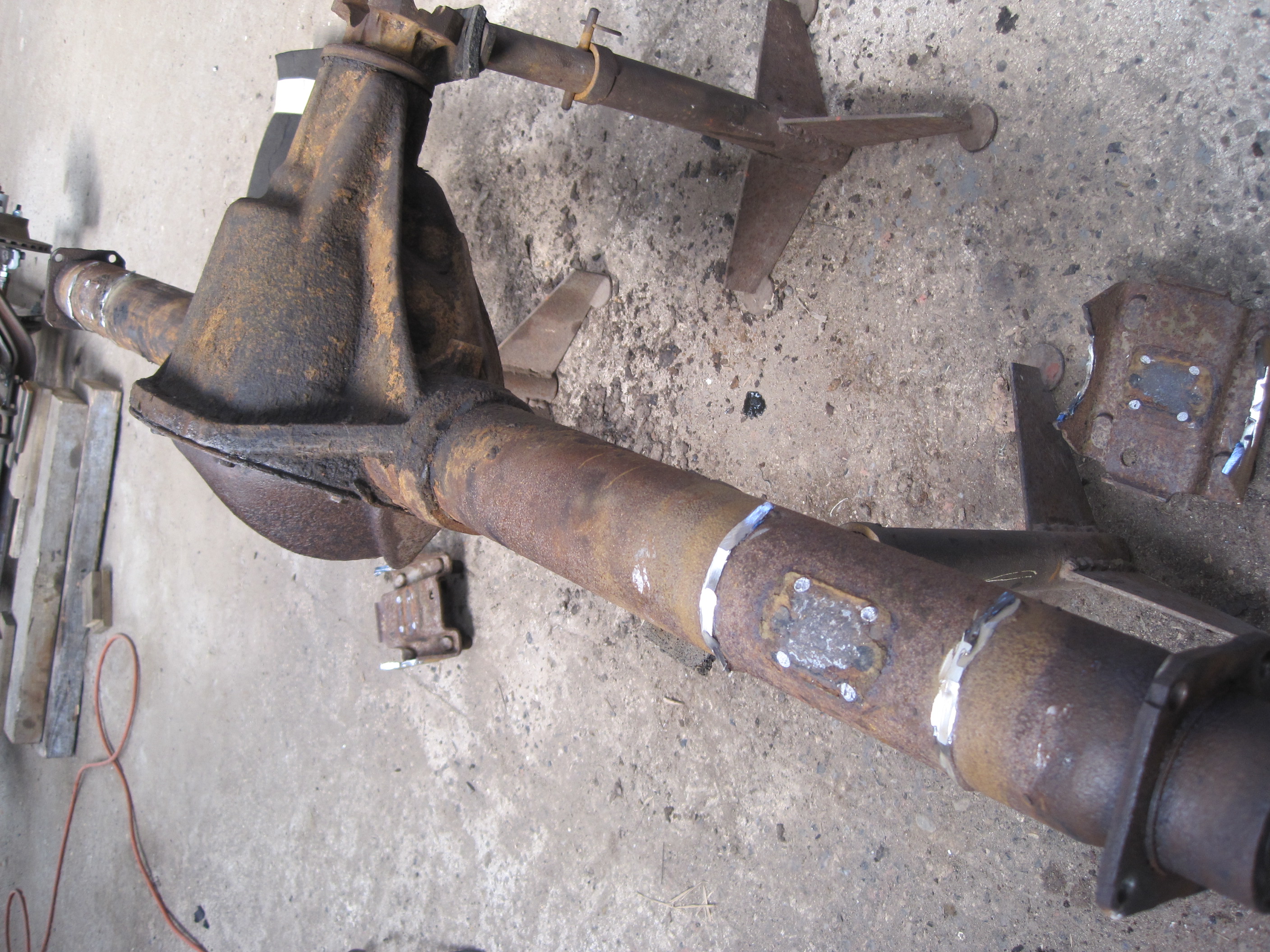

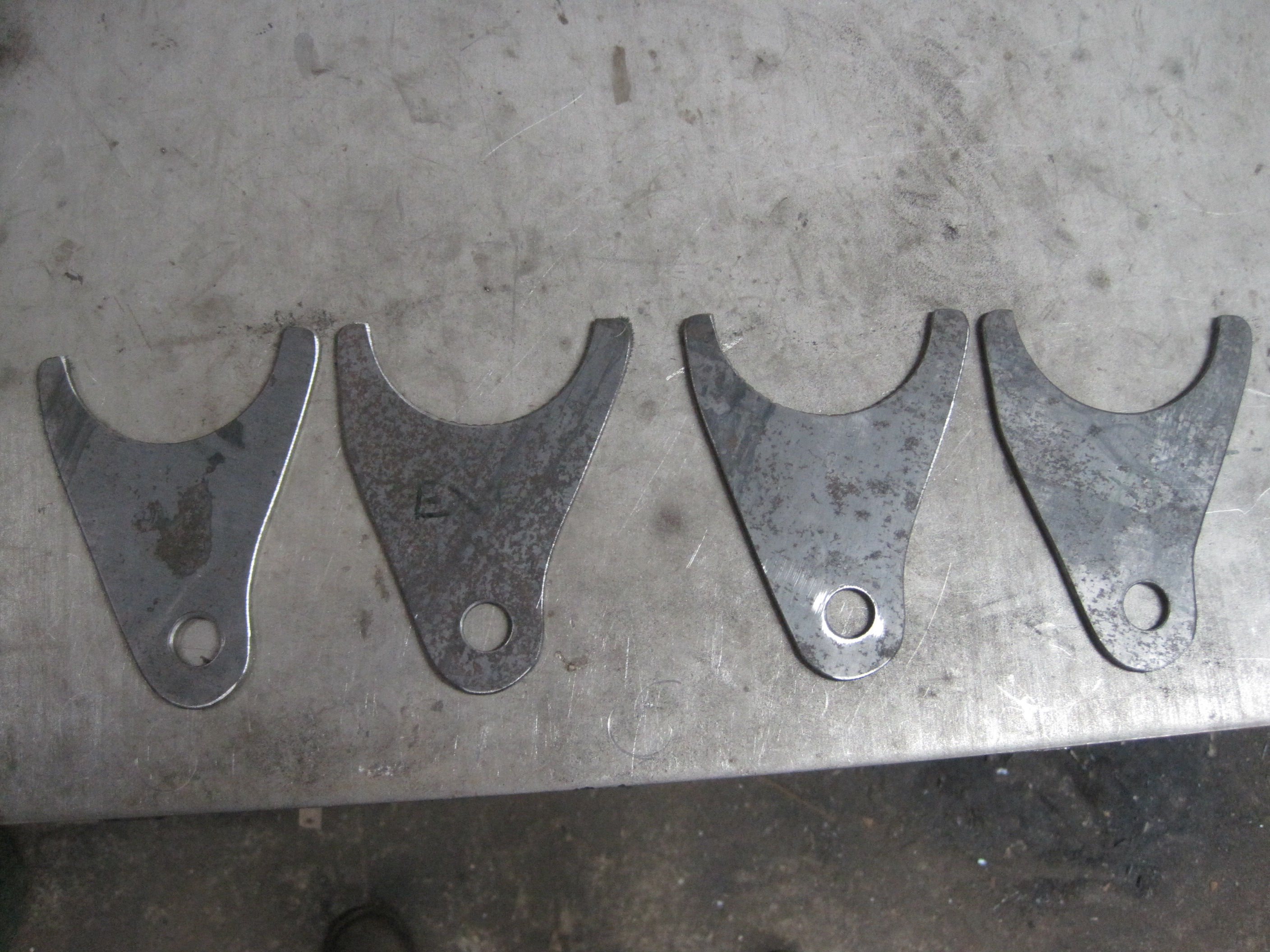

le pont est maintenu avec un système de 4 tirants, fabrication des 2 platines inférieures
le pont est débarrassé des supports de lames
puis pose des platines
fabrication et pose du tirant inférieur

dodgefred a écrit :bo boulot,jolies soudures Tig welded? :mrgreen:
salut Fred, le type de soudure est fonction de l'épaisseur à souder, au dessus de 3mms j'utilise l'arc et en dessous de 3 je fais au mig.

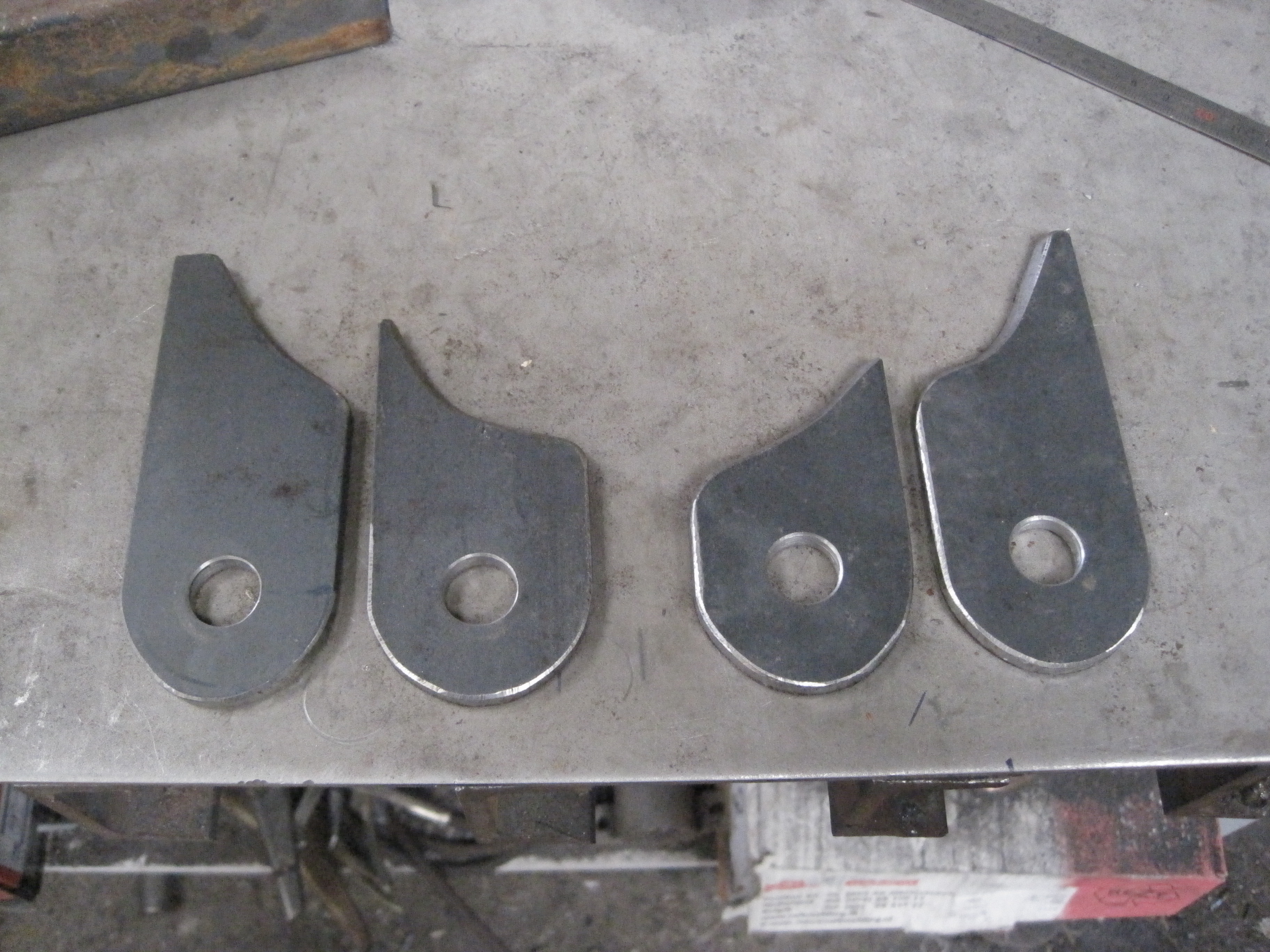

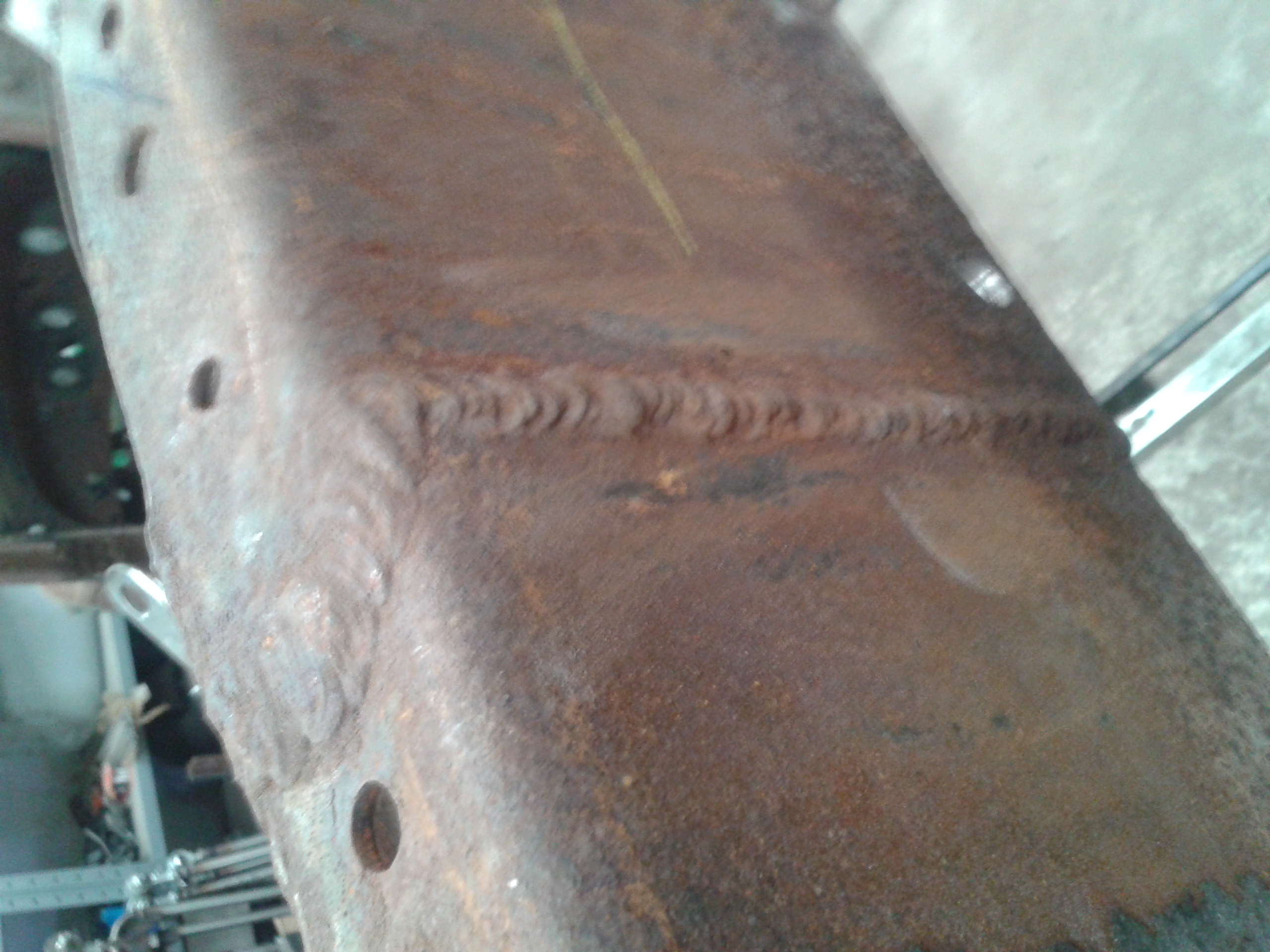

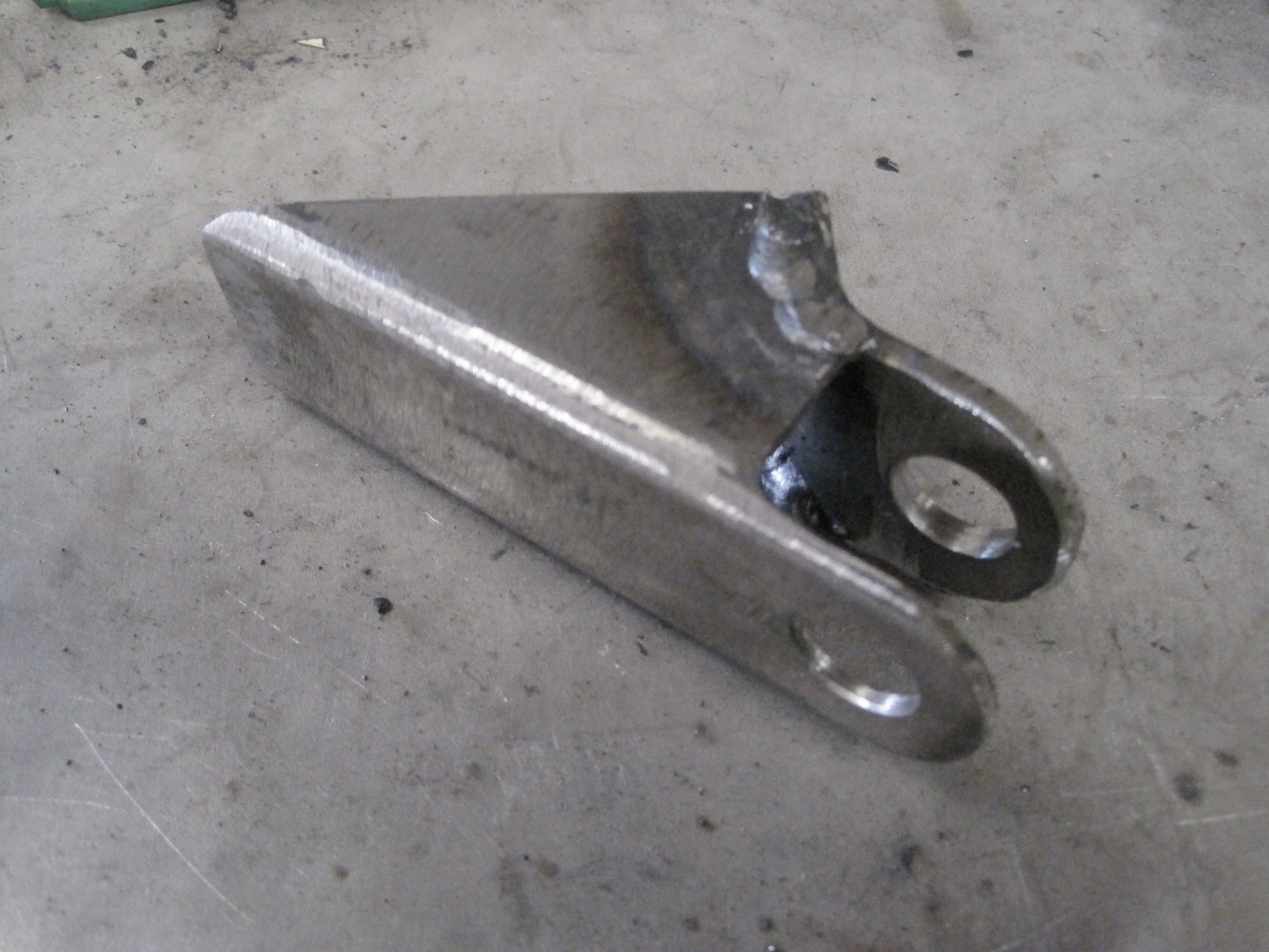

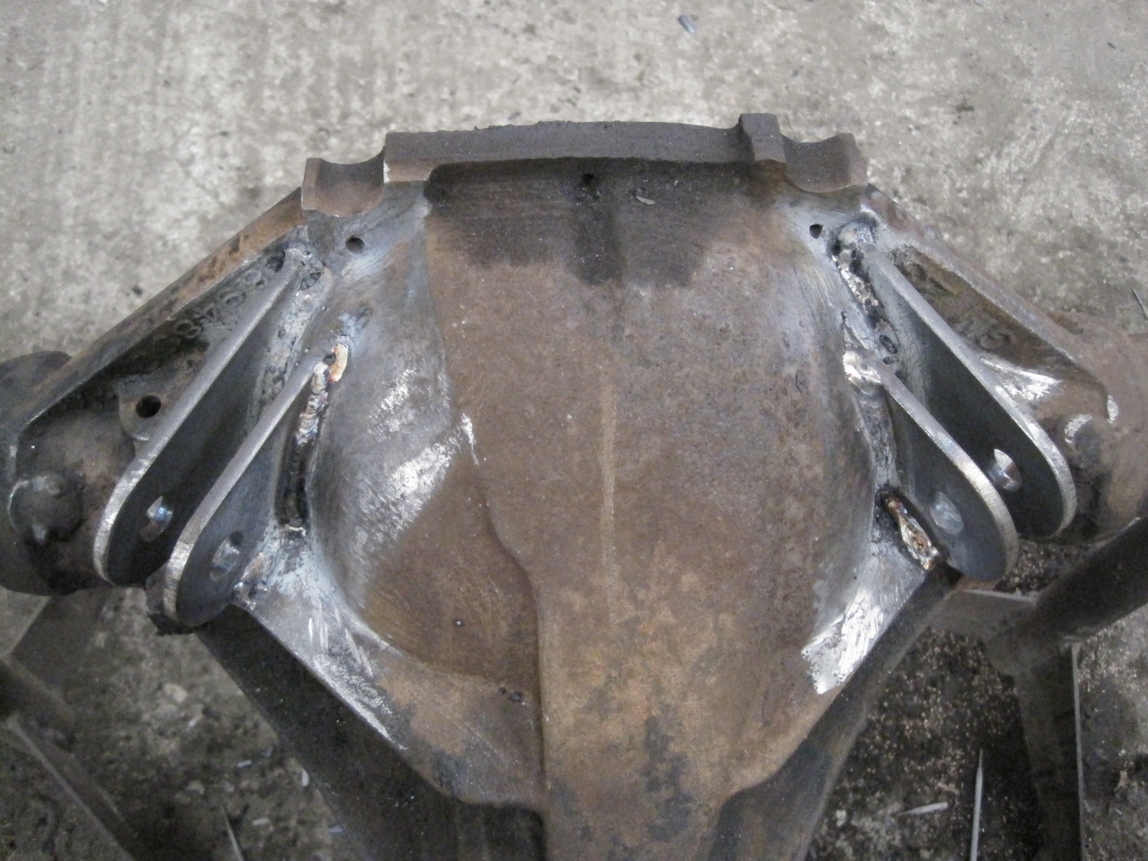

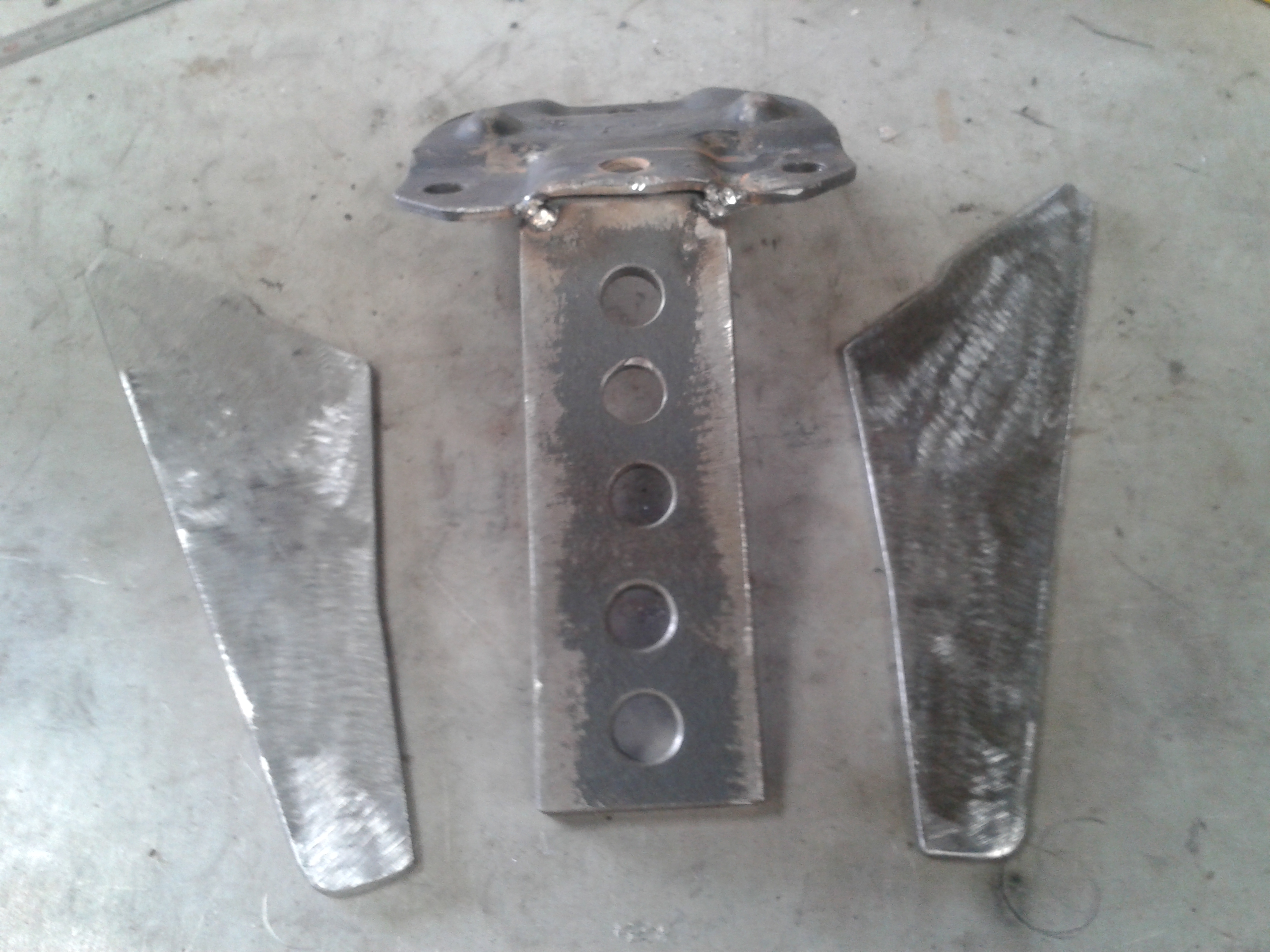

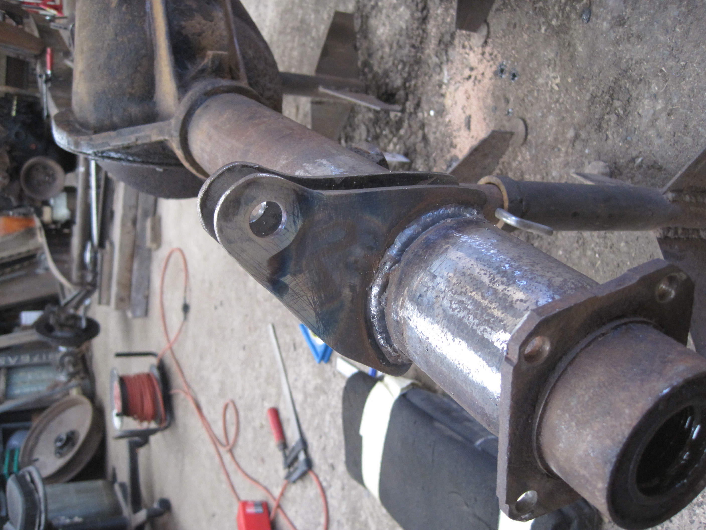

la suite avec les fixations des tirants supérieurs.
les fixations sur le pont
un moment délicat que la soudure de l'acier sur de la fonte......
les fixations sur le chassis
les système 4 tirants au complet

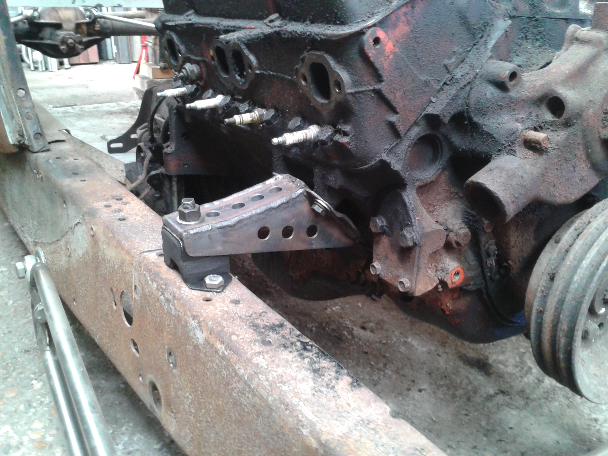

pour finir toutes les fixations sur les chassis je termine avec les supports moteur
a ce stade toutes les pièces maitresses ont leur place sur le chassis.

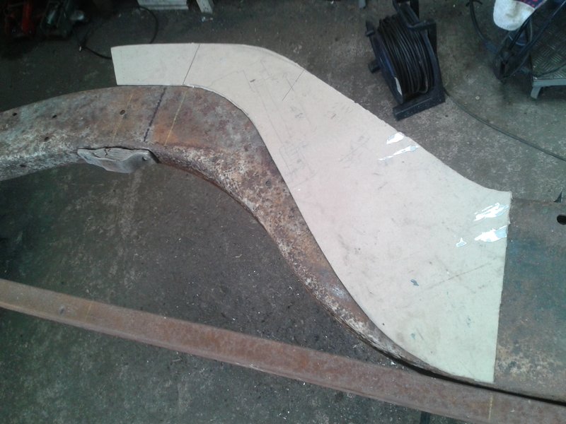

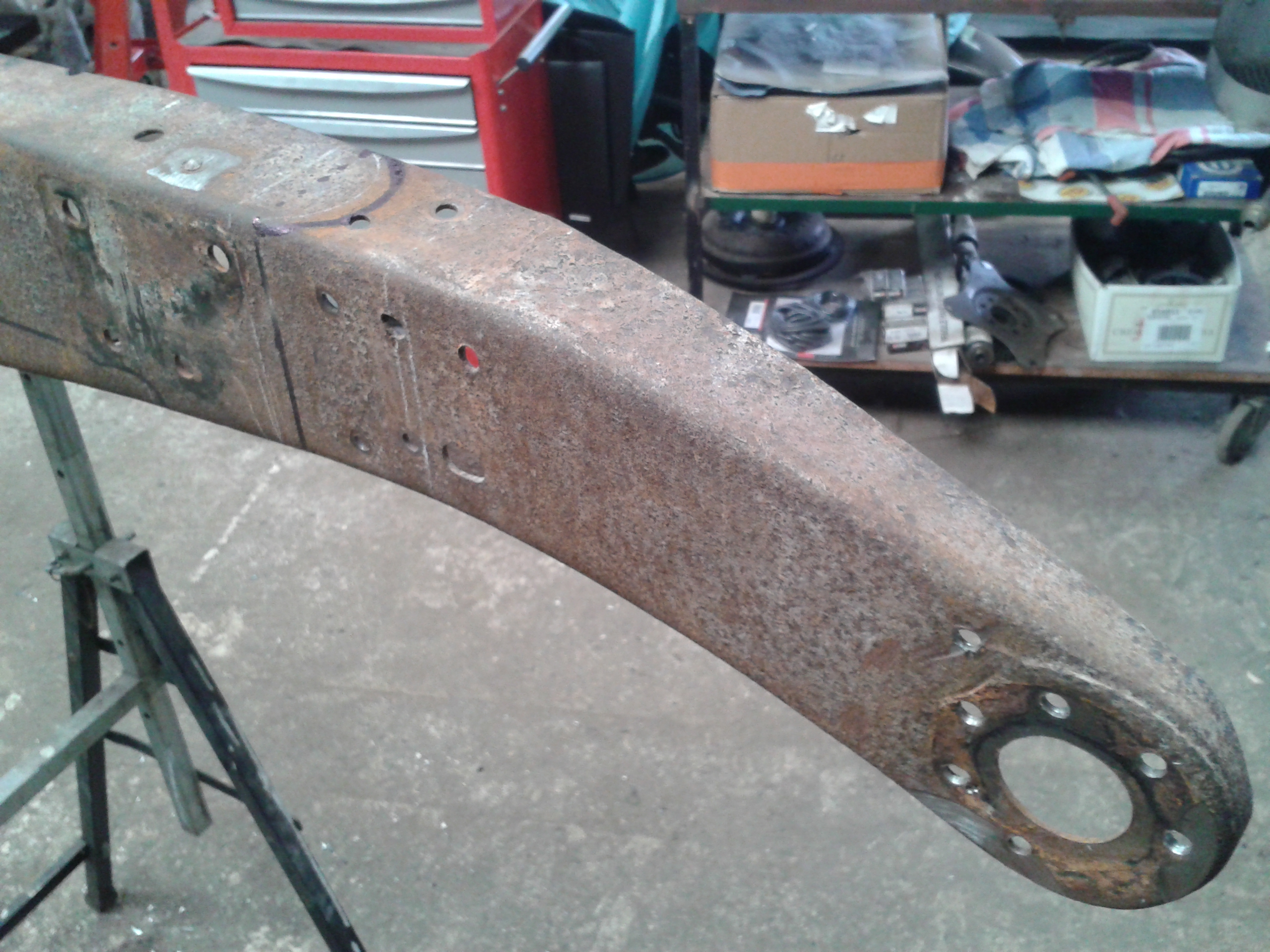

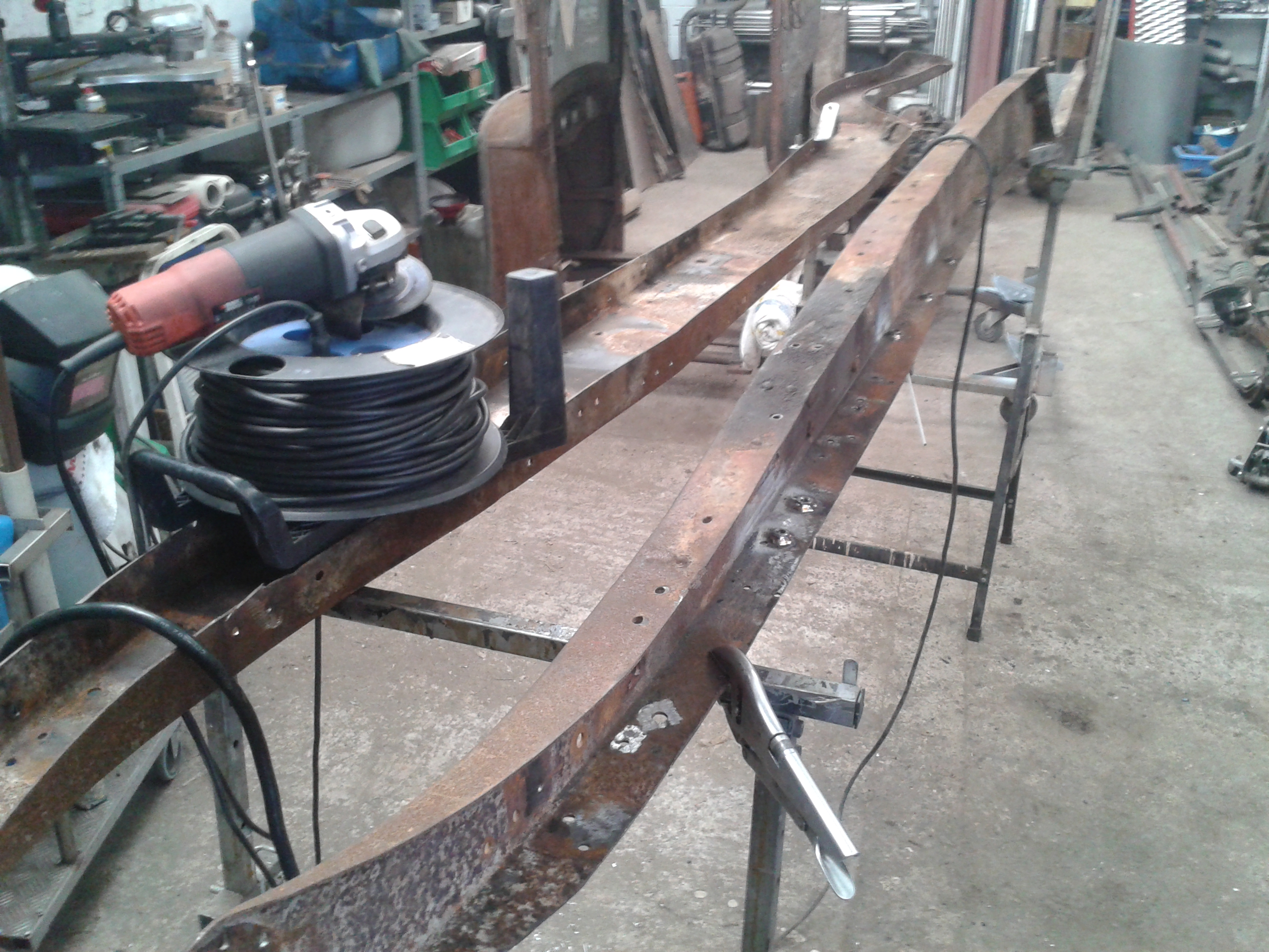

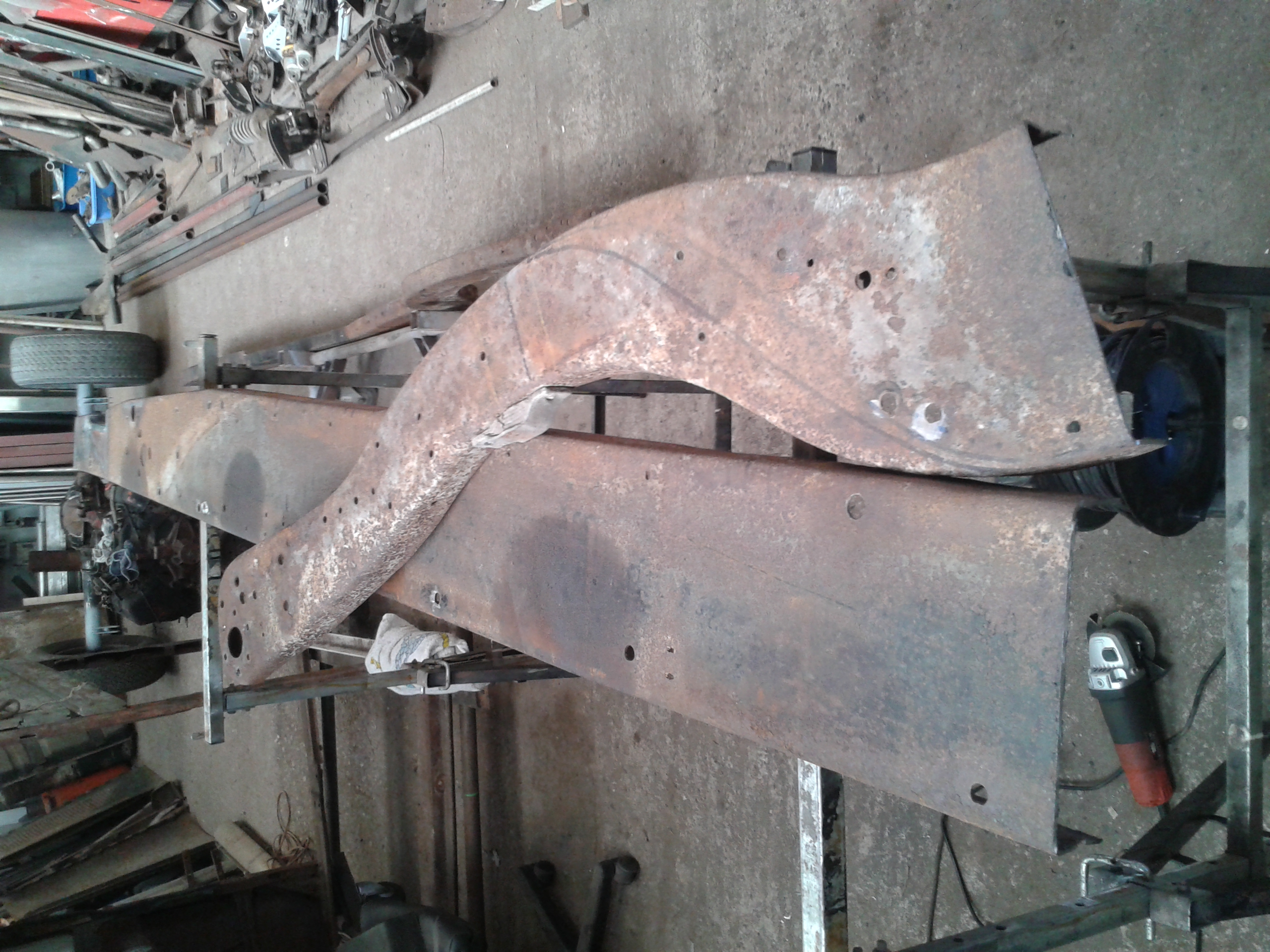

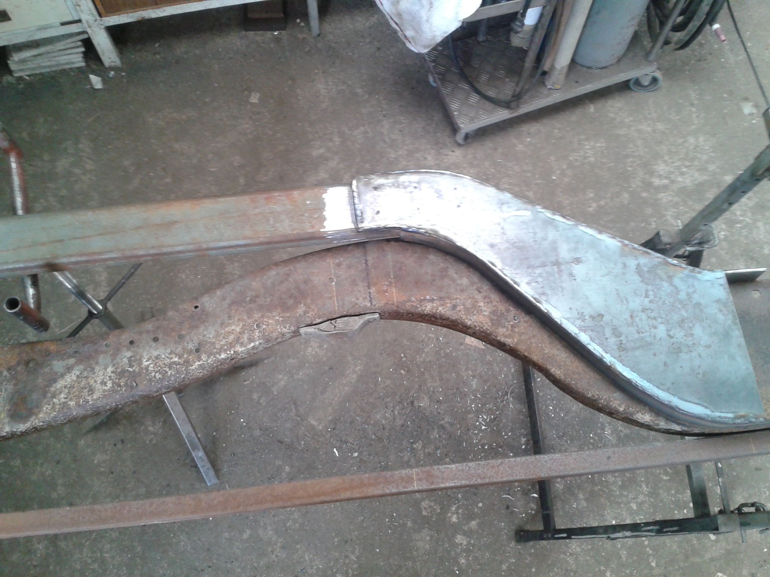

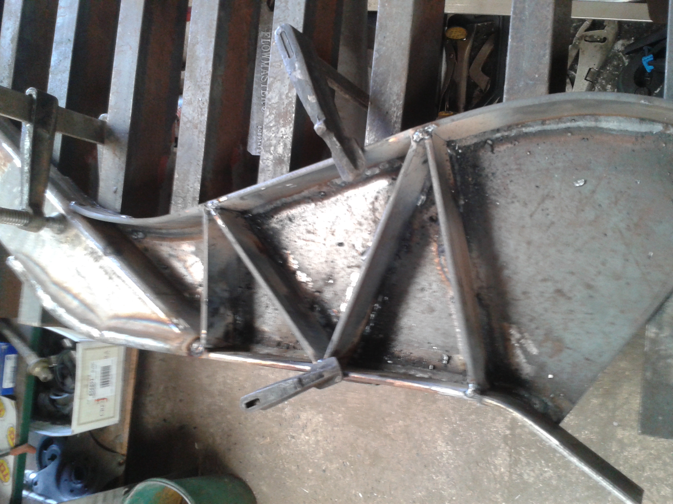

les grosses pièces ont trouvées leur place sur le chassis, la prochaine étape est la modification des rails.
des traces d'anciennes soudures
après le bouchonnage des trous, la découpe des cornes
une ouverture est prévue pour les barres de direction puis début des renforts de rails

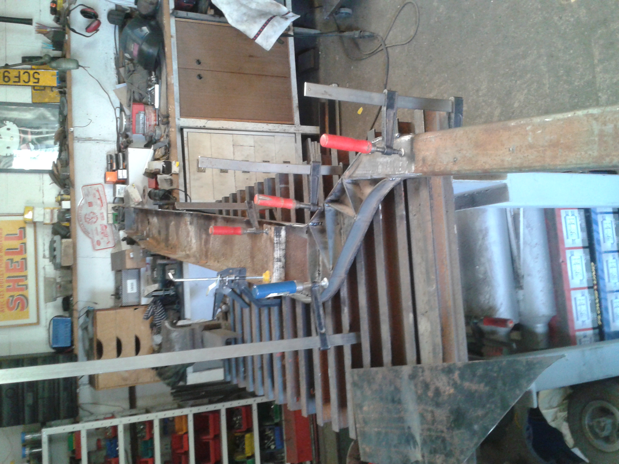

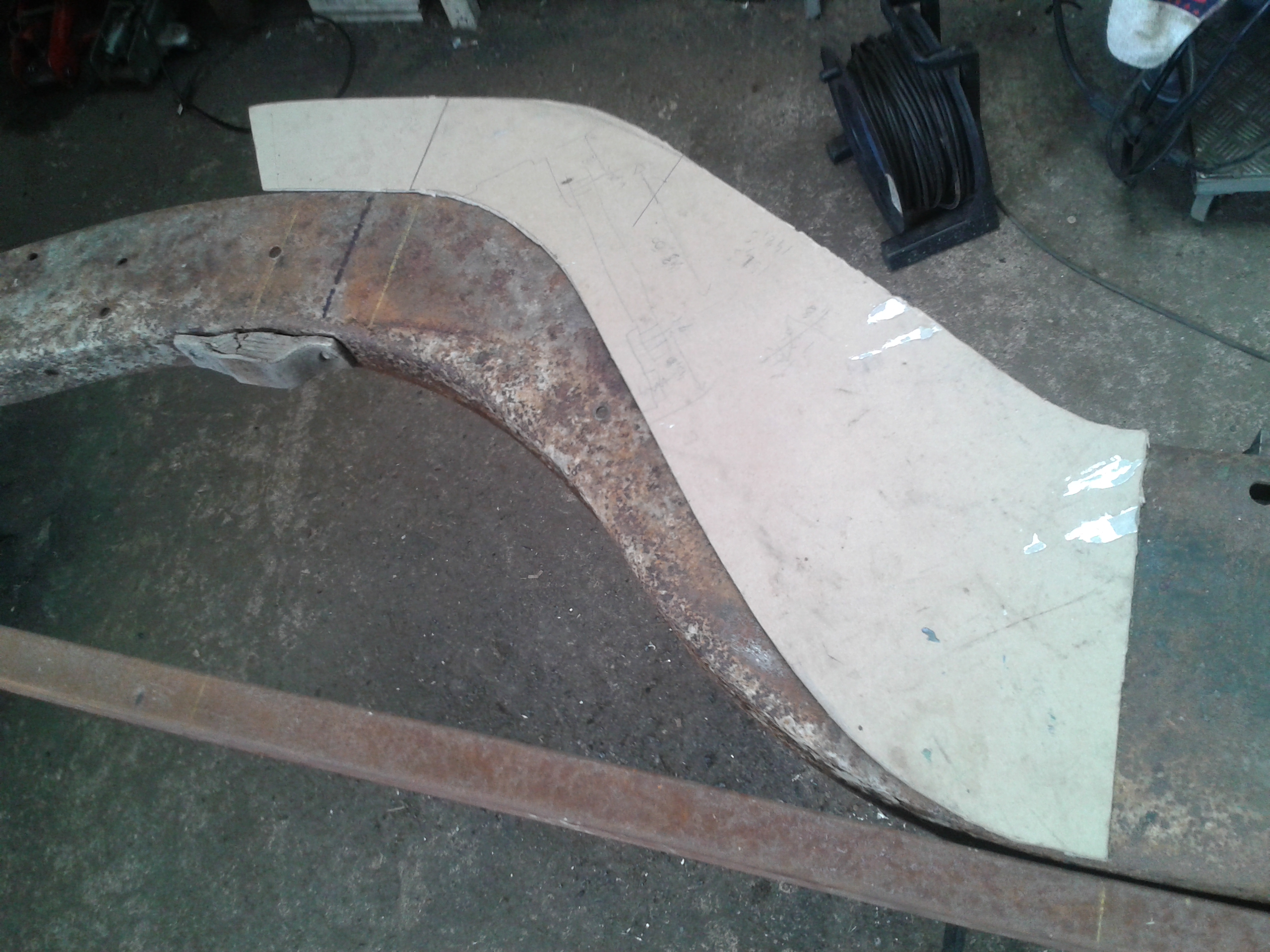

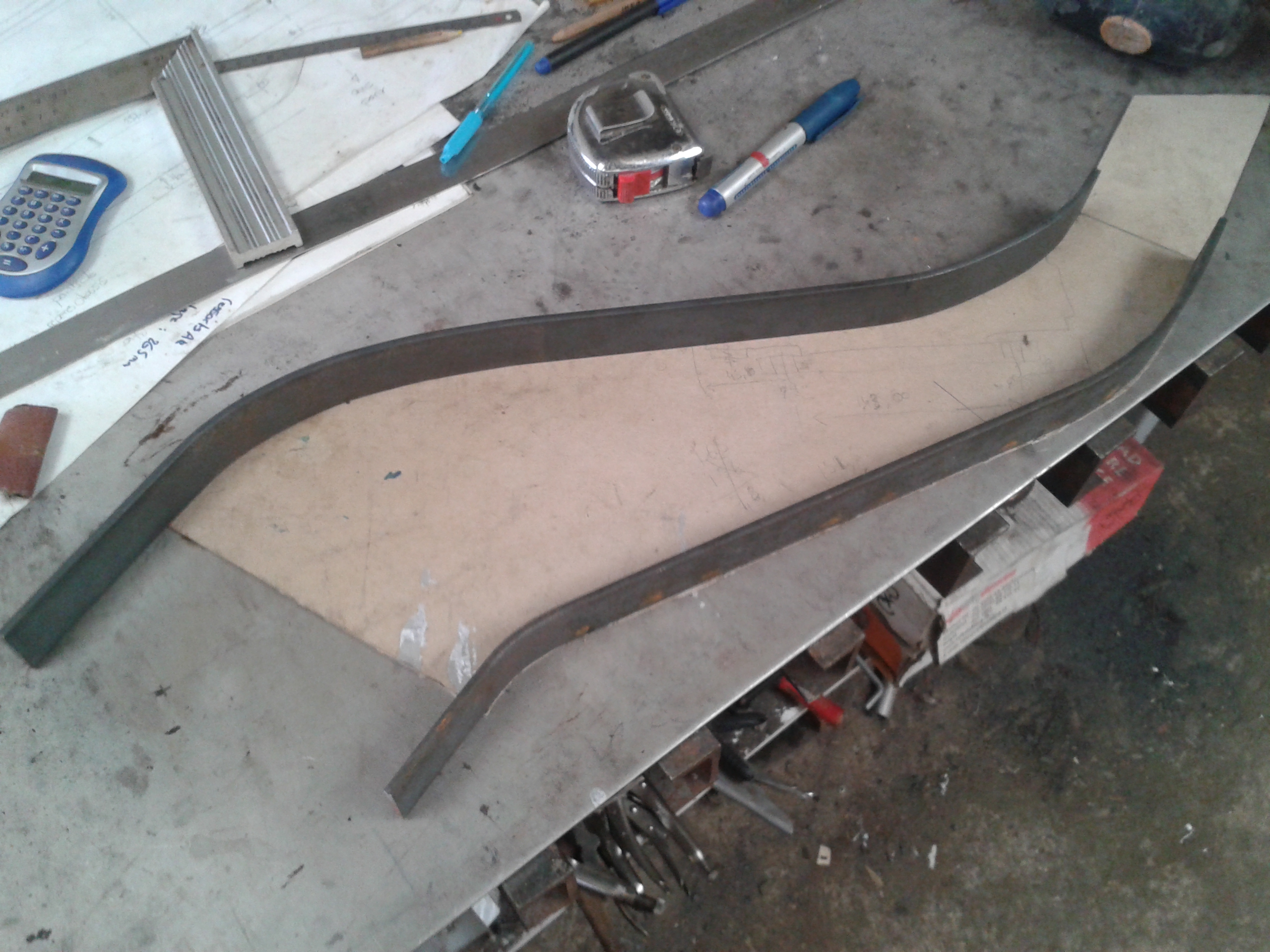

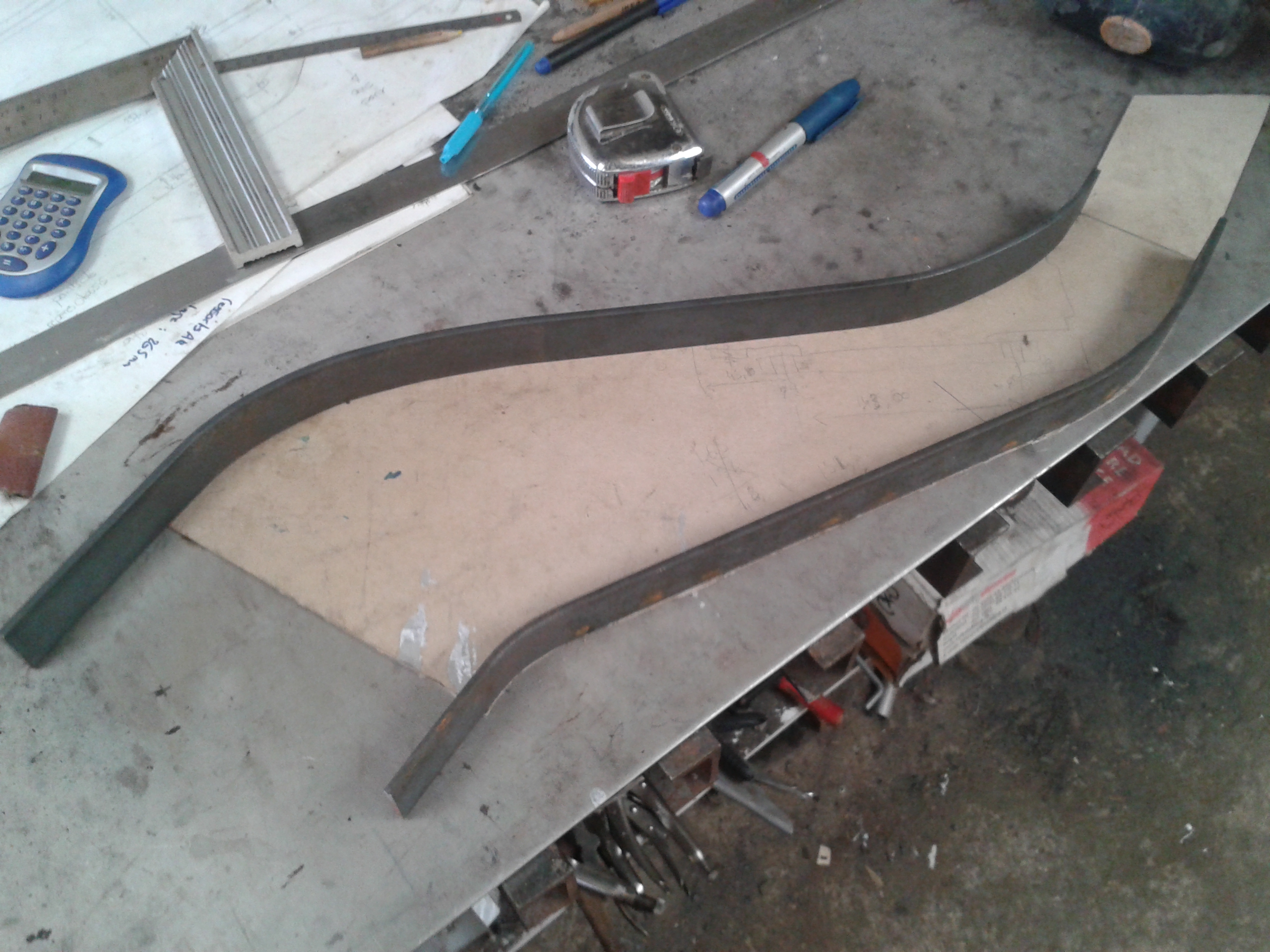

la partie arrière des rails va aussi être modifiée pour amener le chassis à plat

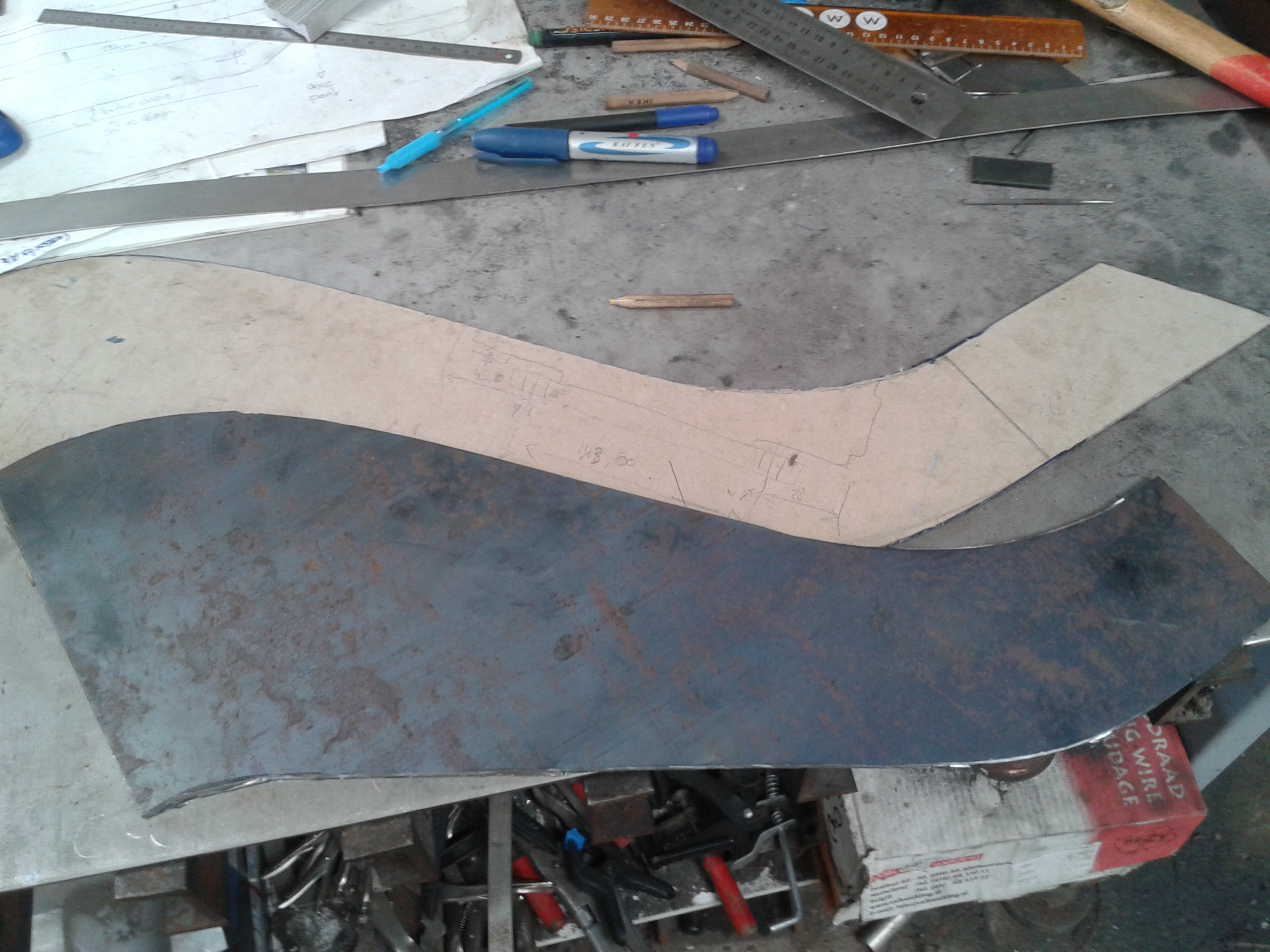

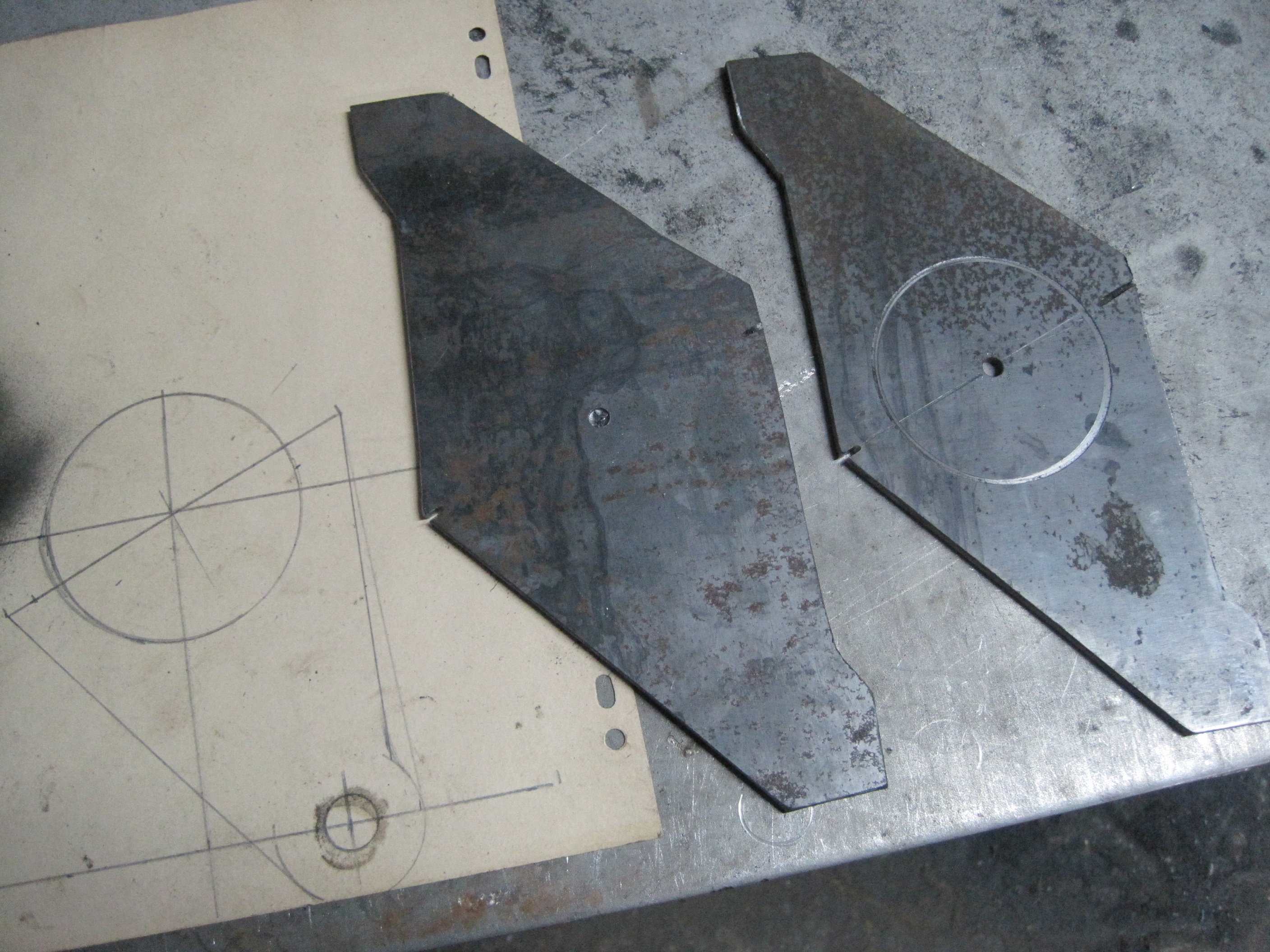

le gabarit montre la modification à faire

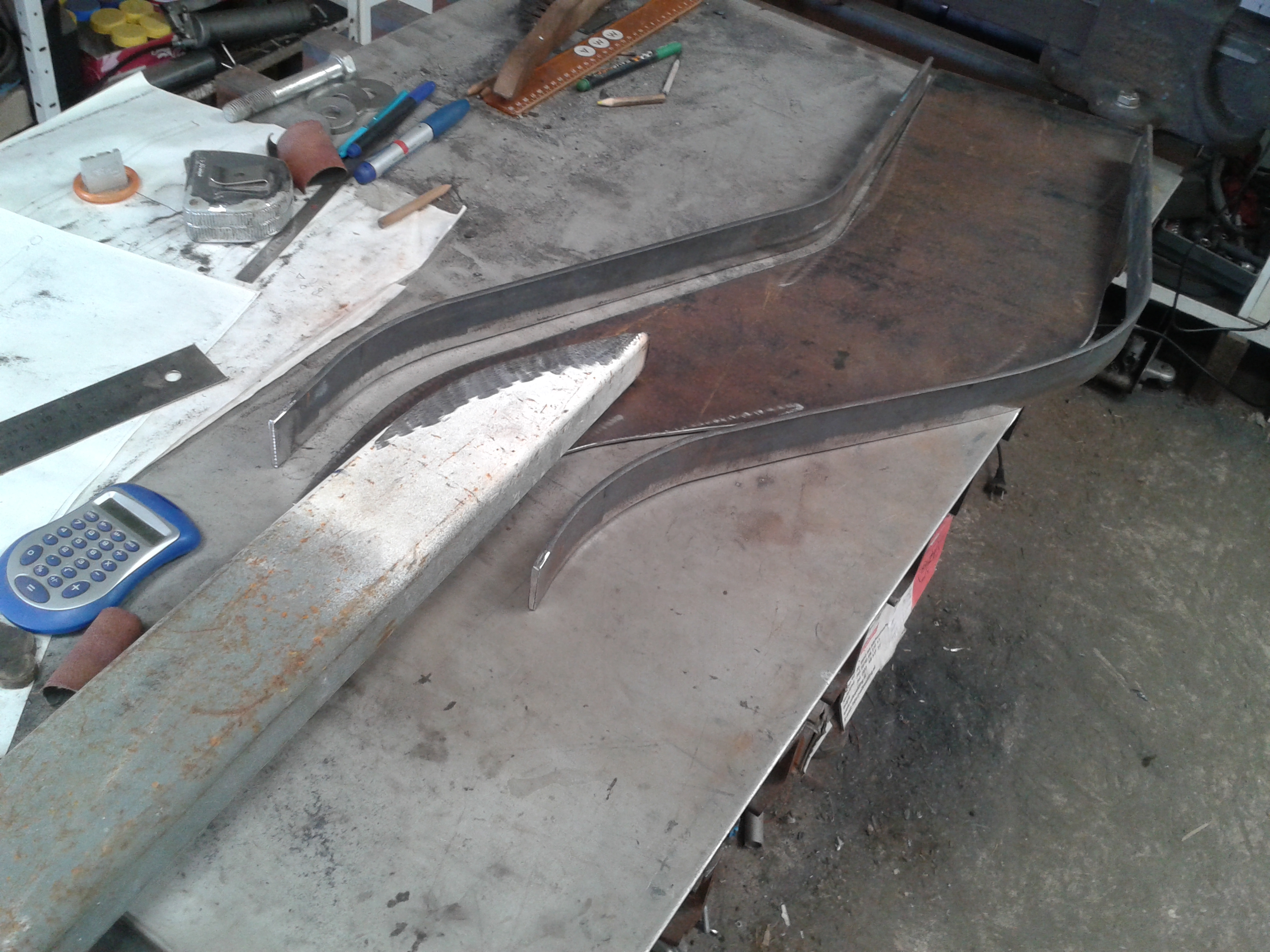

je forme d'abord les fer plats supérieur et inférieur
puis découpe du coté

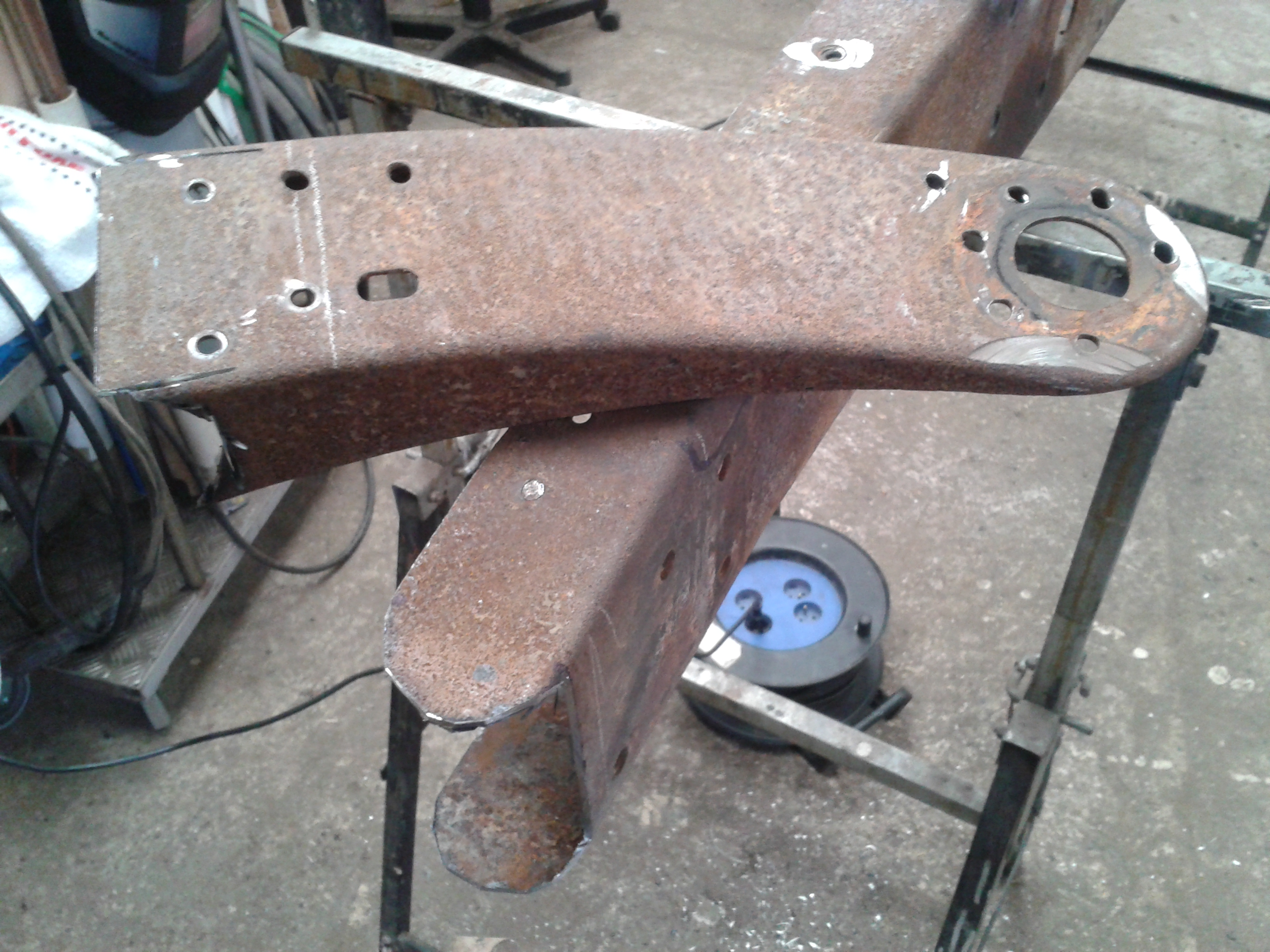

salut a tous,

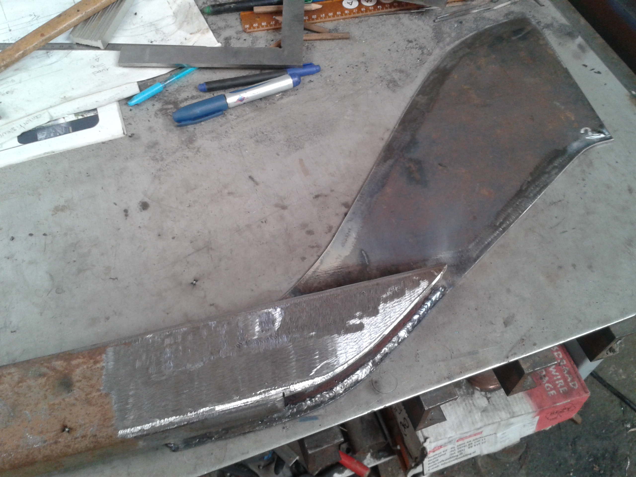

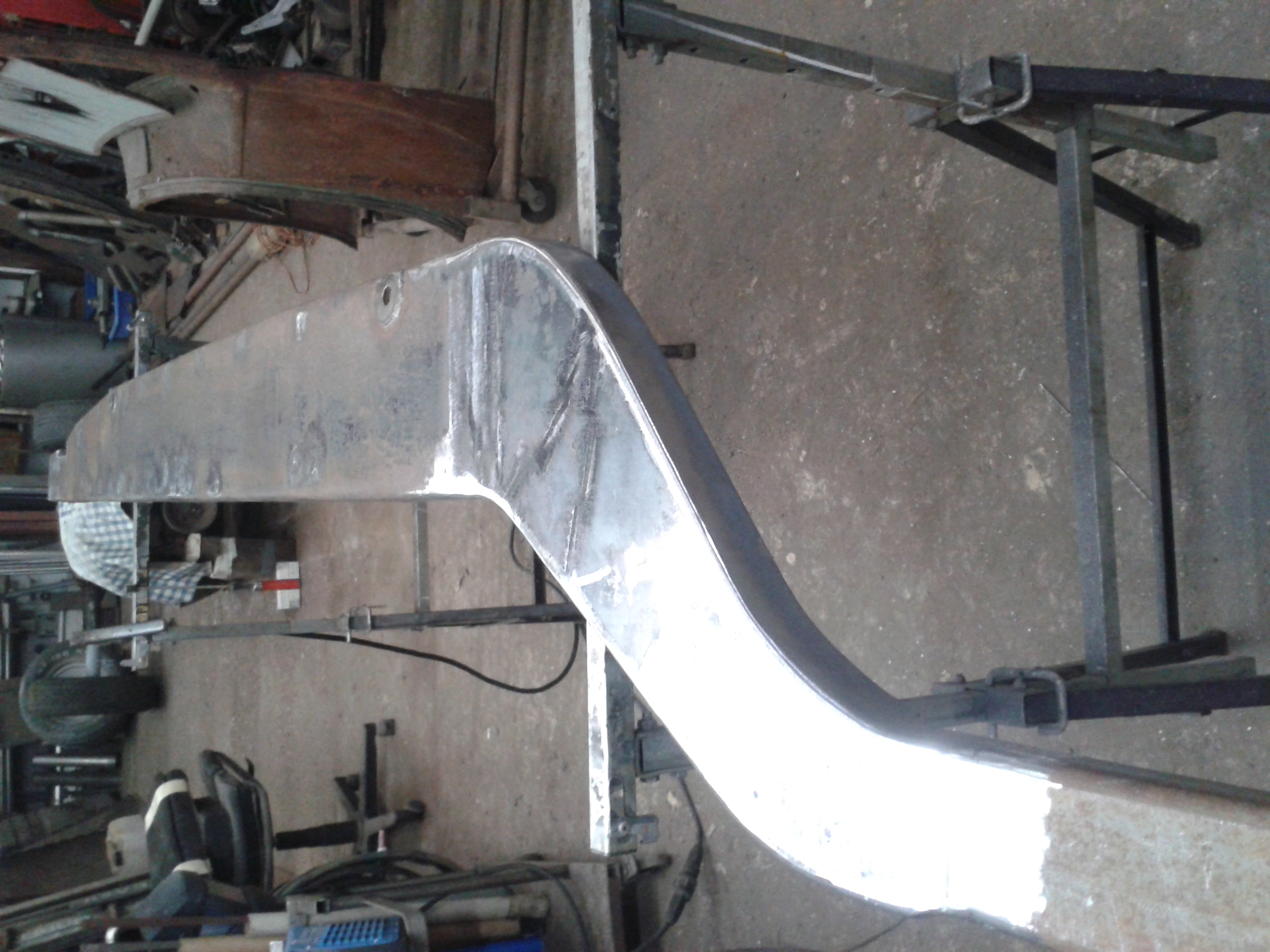

suite sur les modifications des rails, avec le positionnement du fer rectangulaire arrière
puis assemblage des parties supérieure et inférieure
voila la différence entre les deux parties arrières
l'autre coté

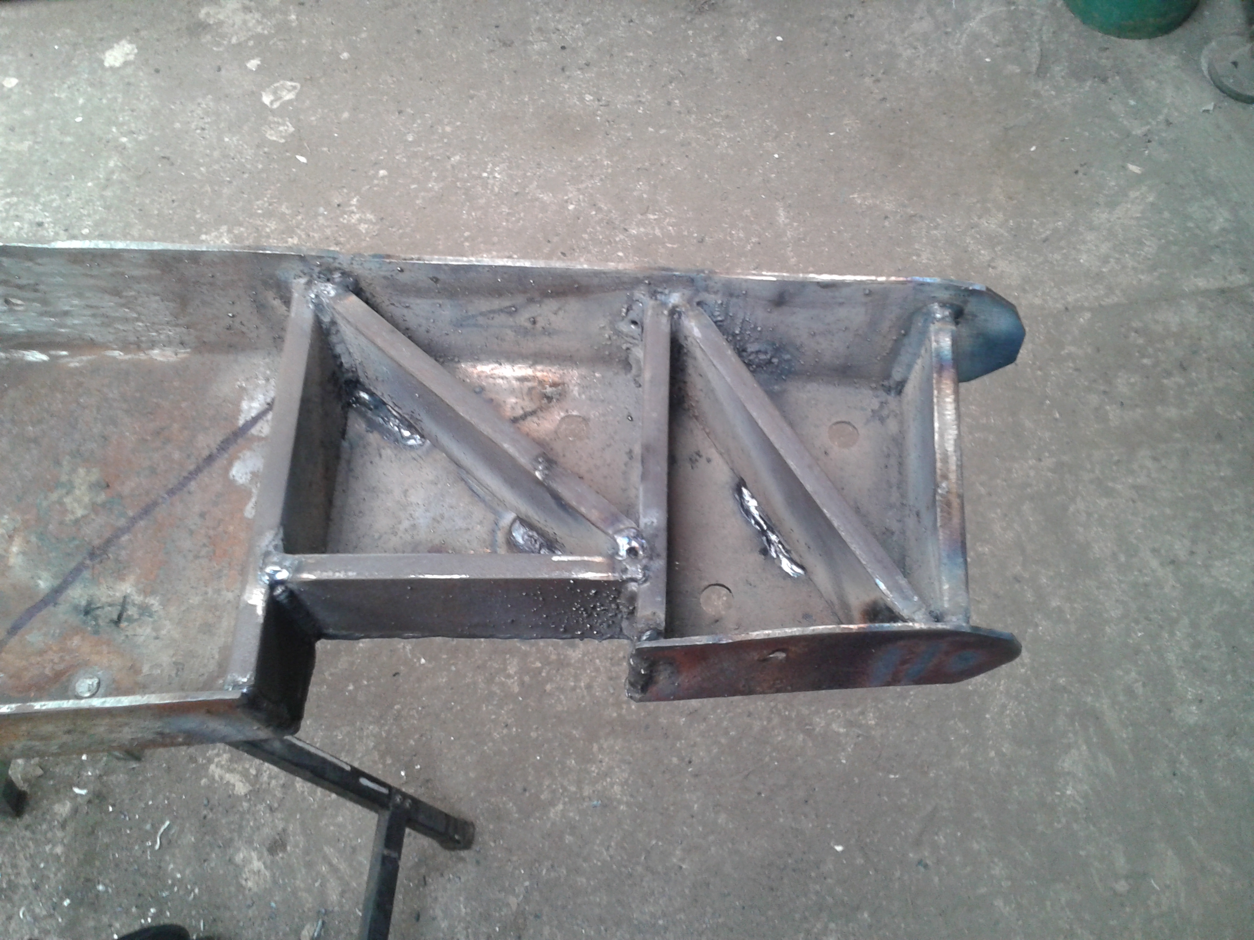

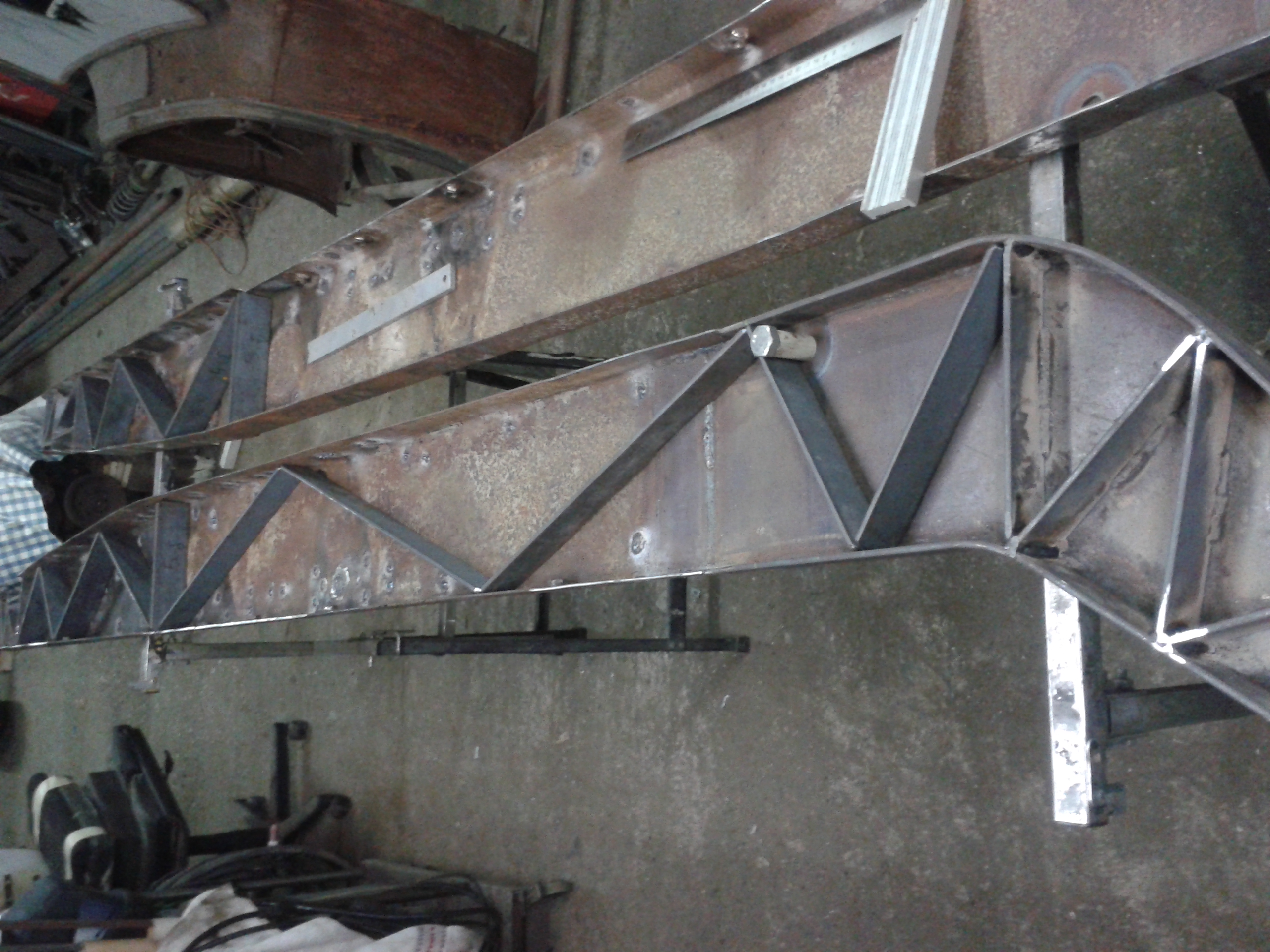

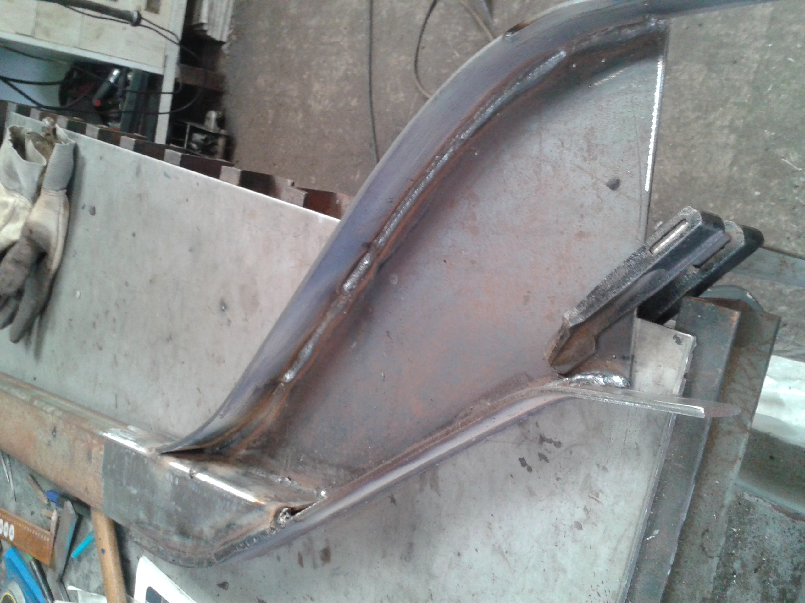

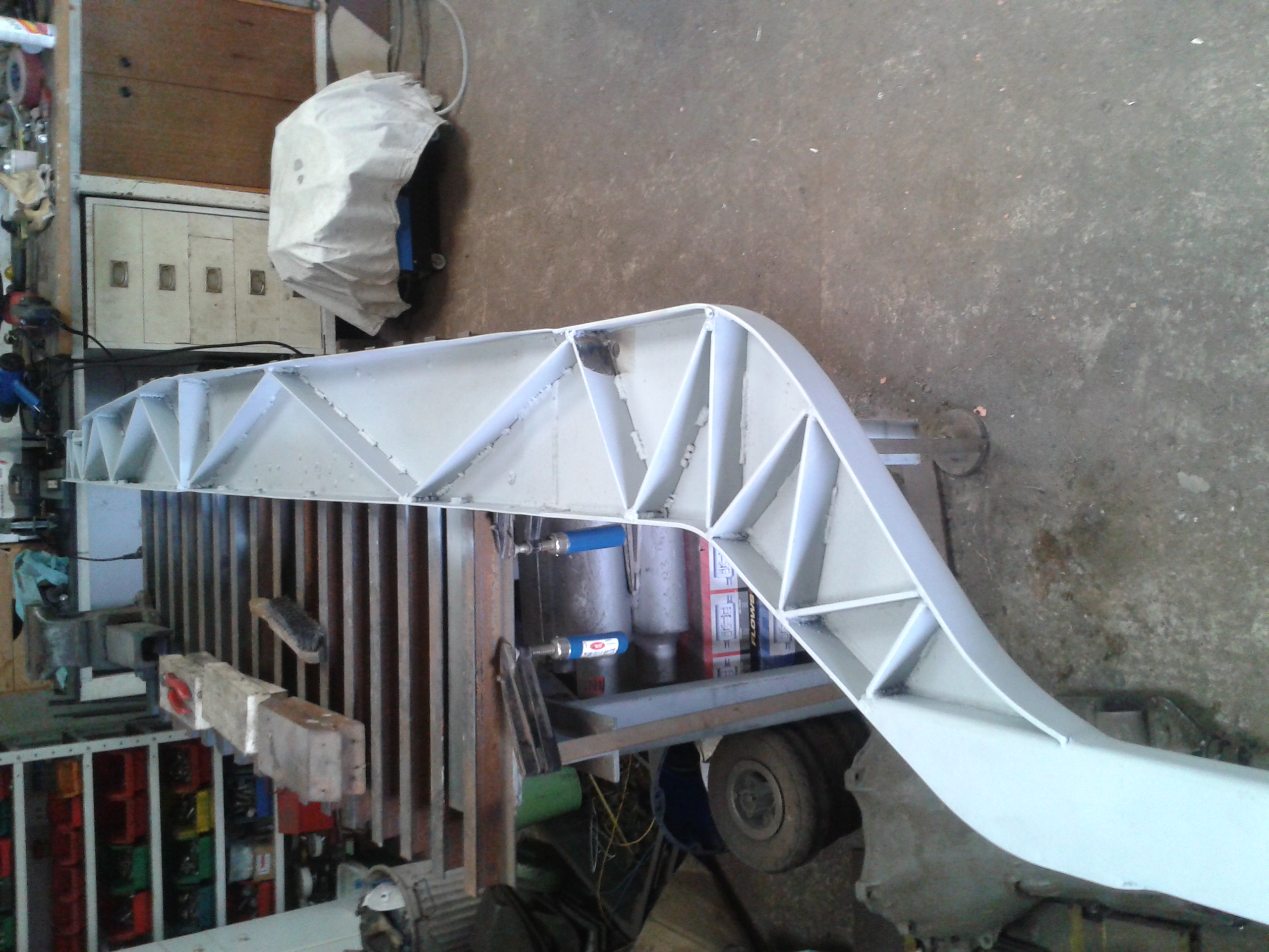

début des renforts intérieurs
découpe du rail d'origine
greffe sur la table d'opération
puis suite des renforts intérieurs en accordéon
après sablage, soudure définitive des renforts avant protection

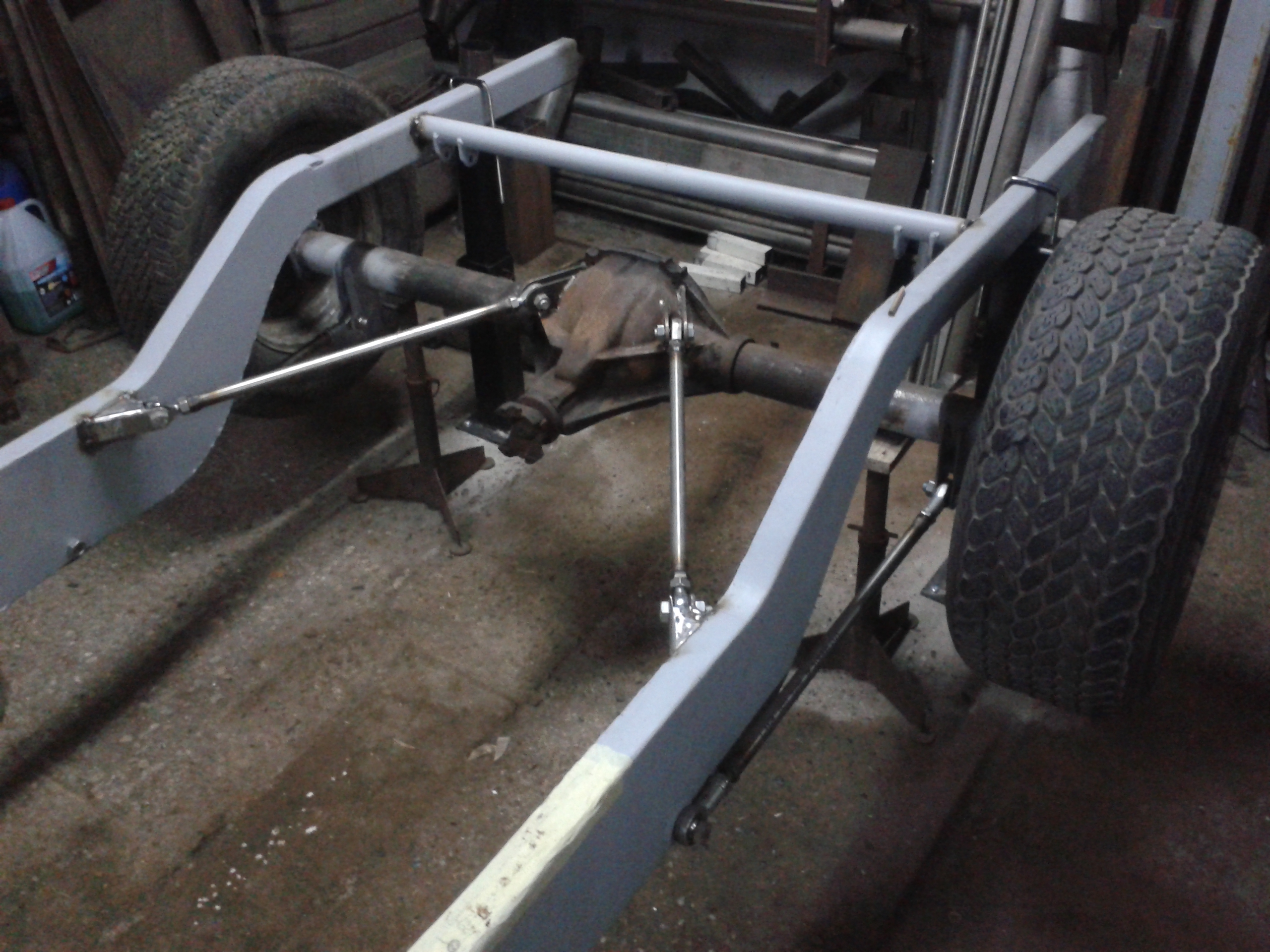

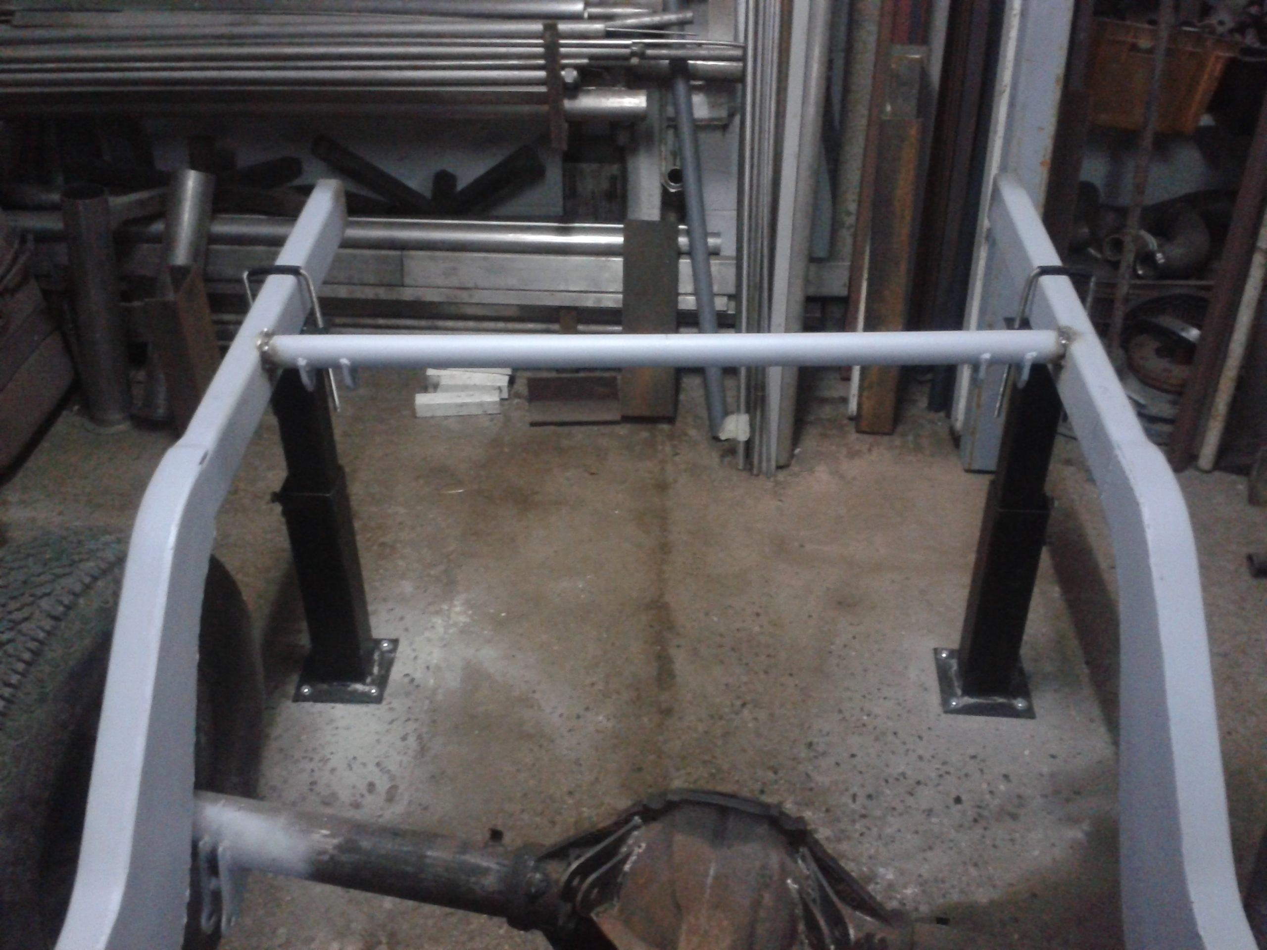

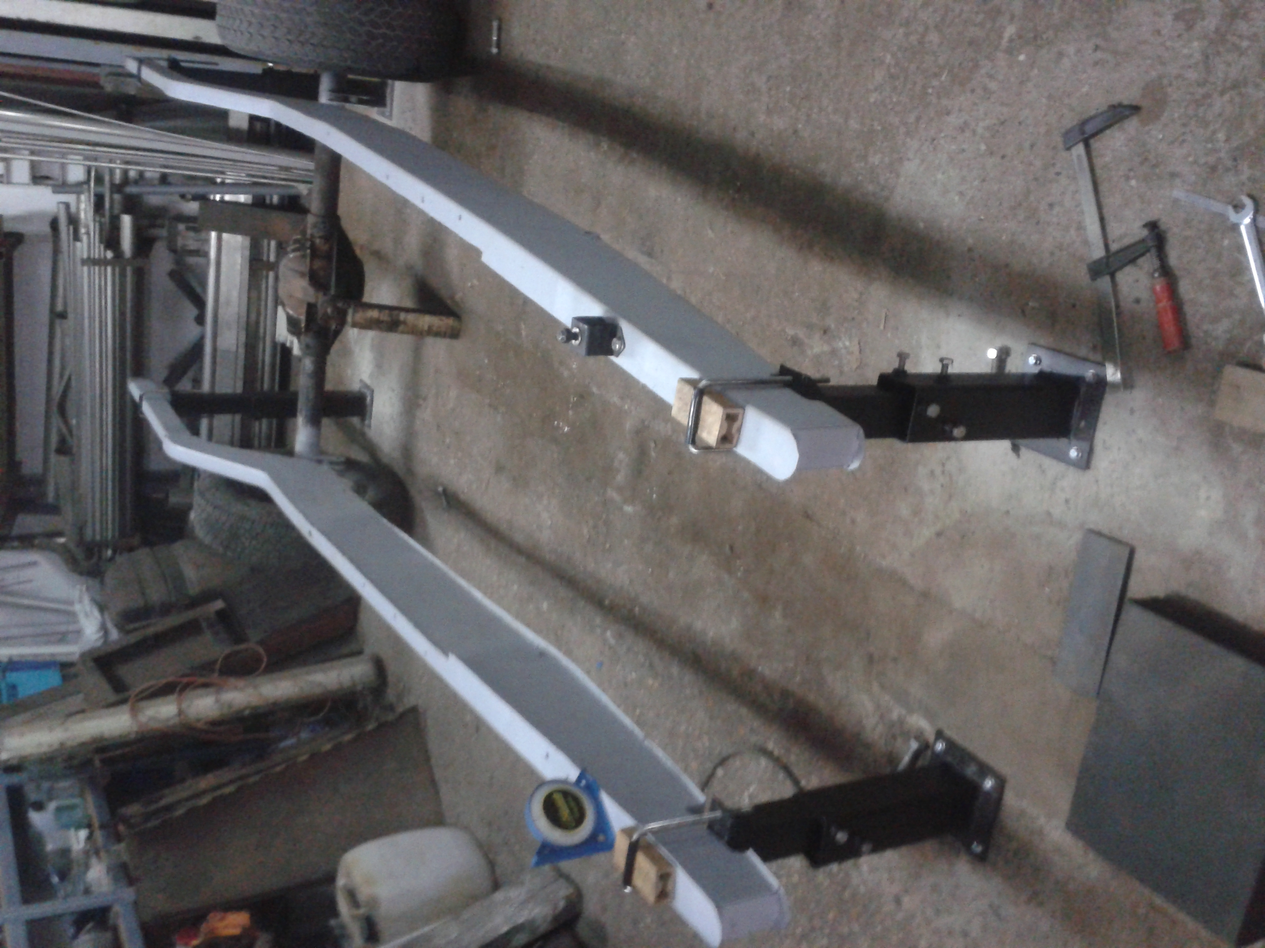

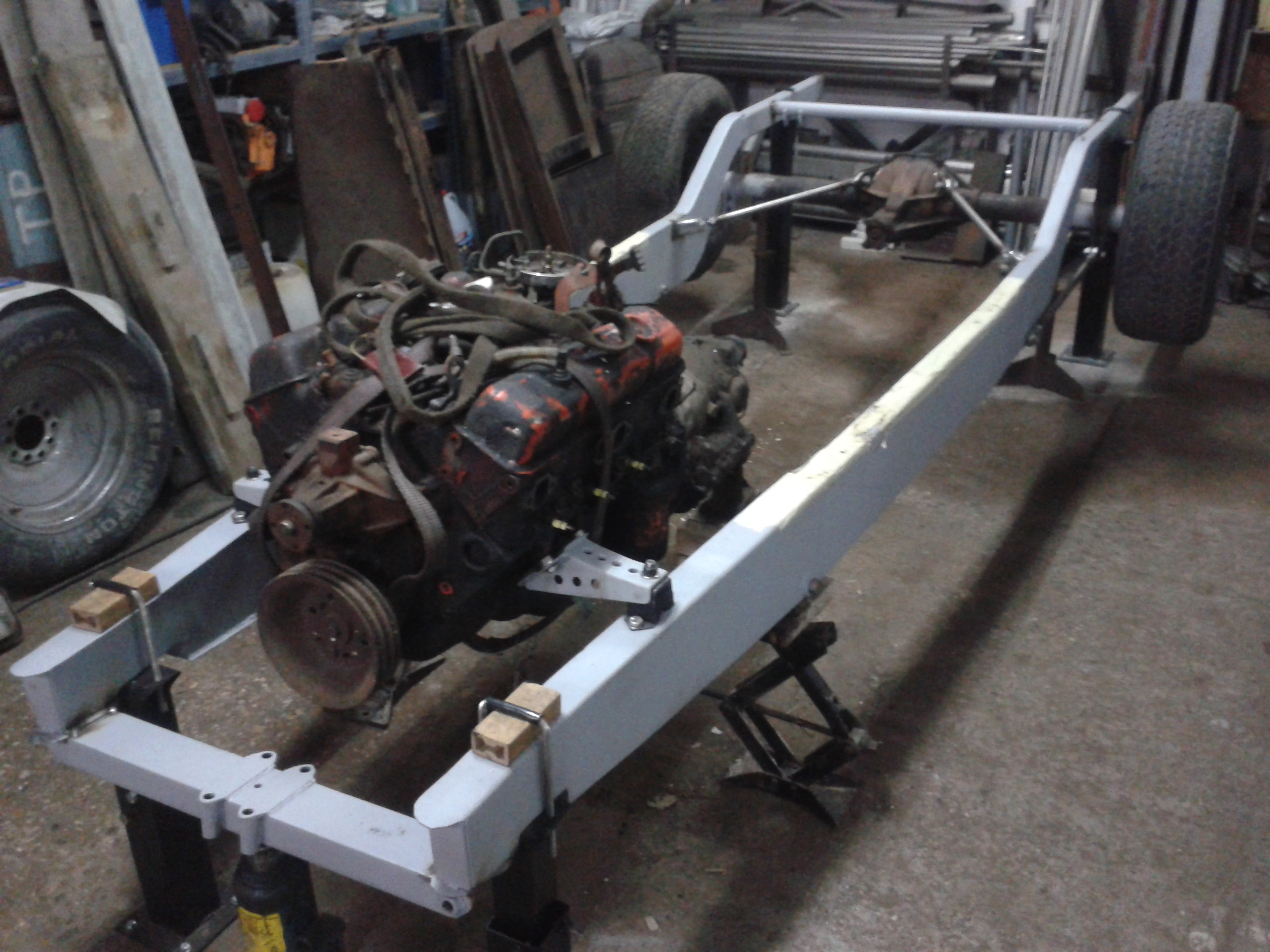

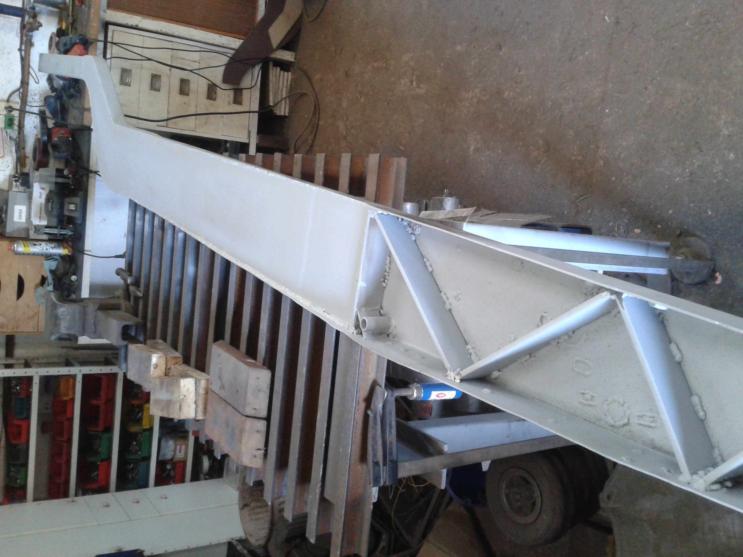

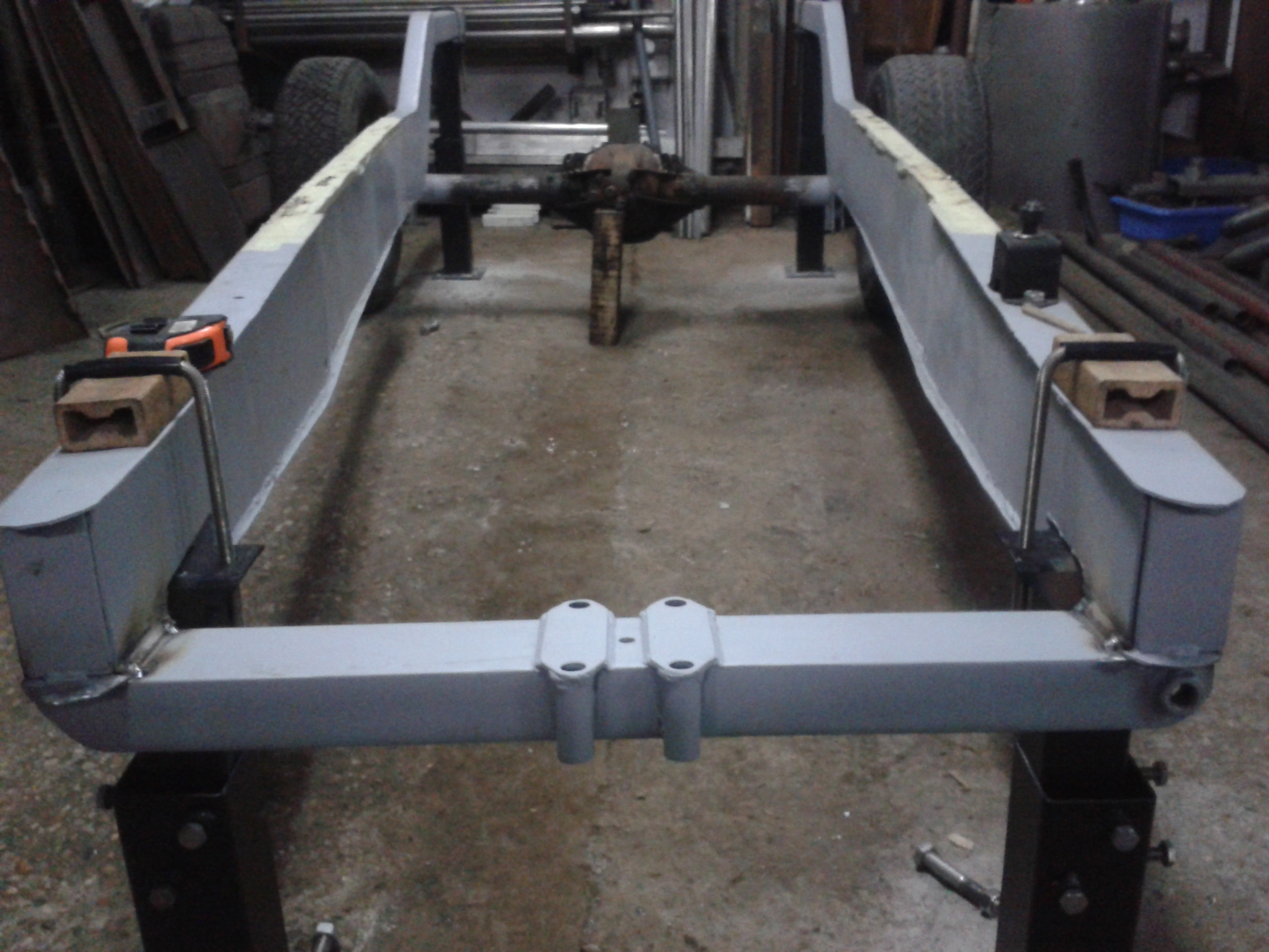

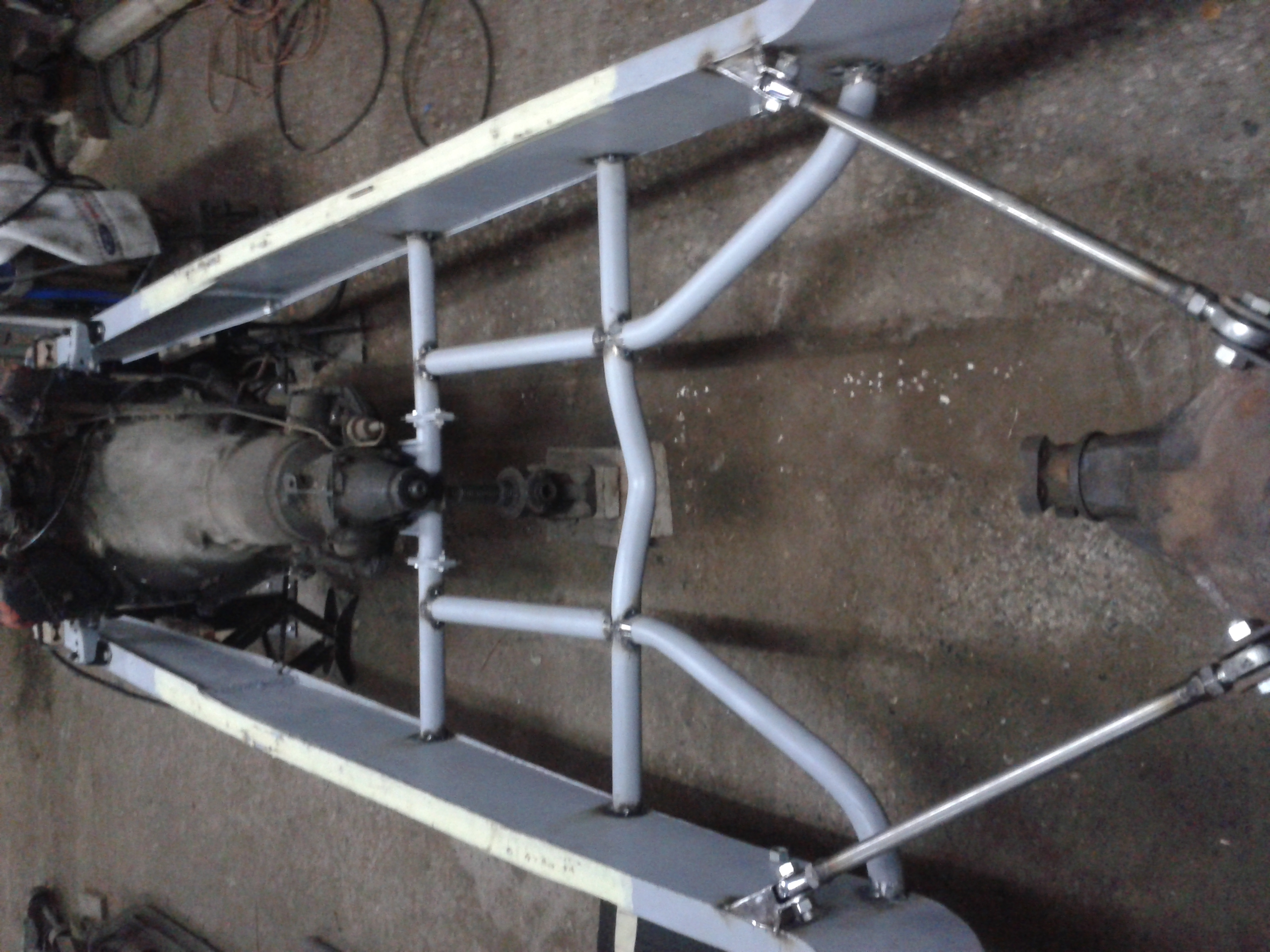

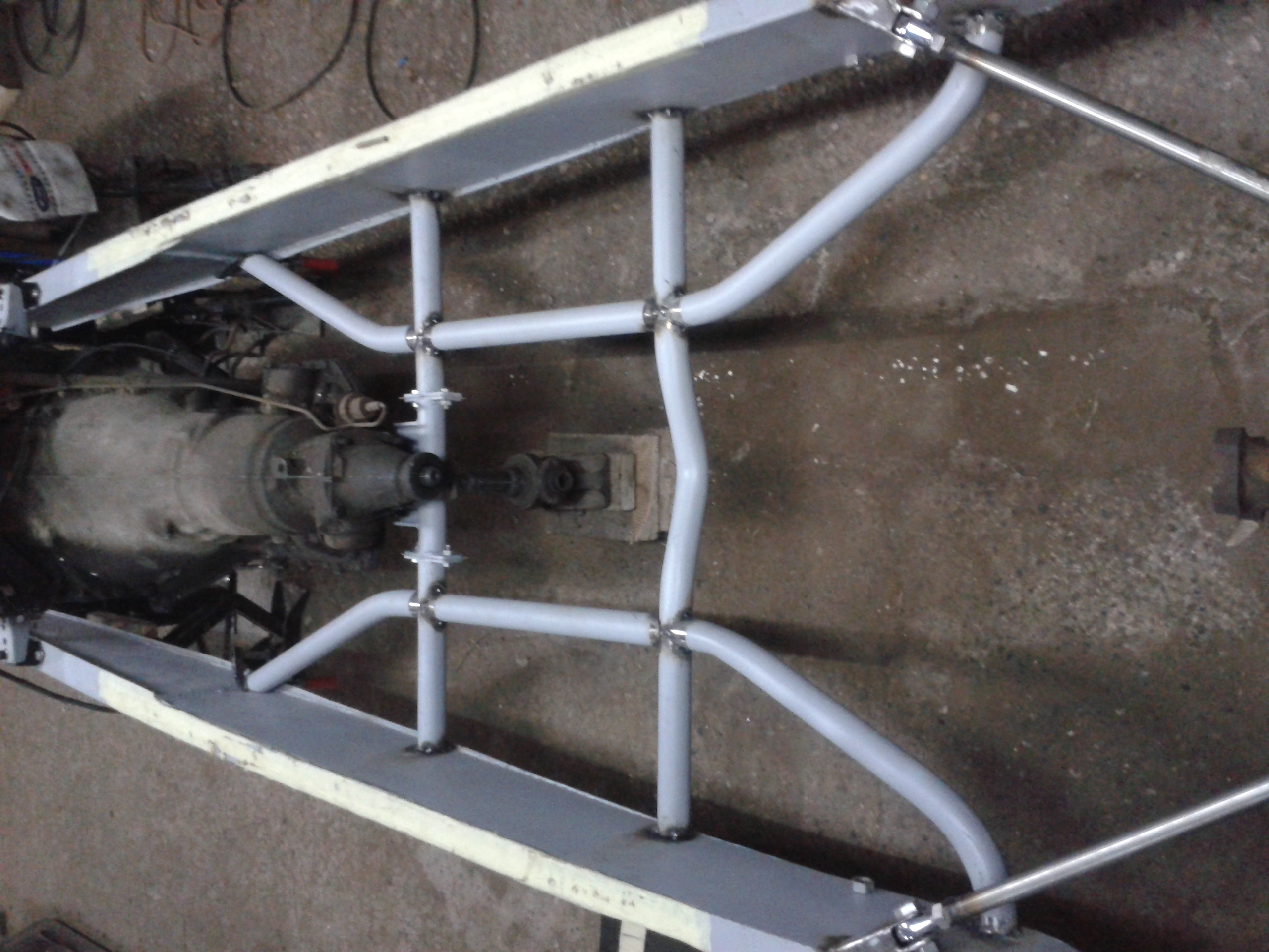

la suite du chassis avec la fin du boxage (fermeture du rail) en deux parties des rails
début de l'assemblage définitive avec la pose des rails sur des plots réglables

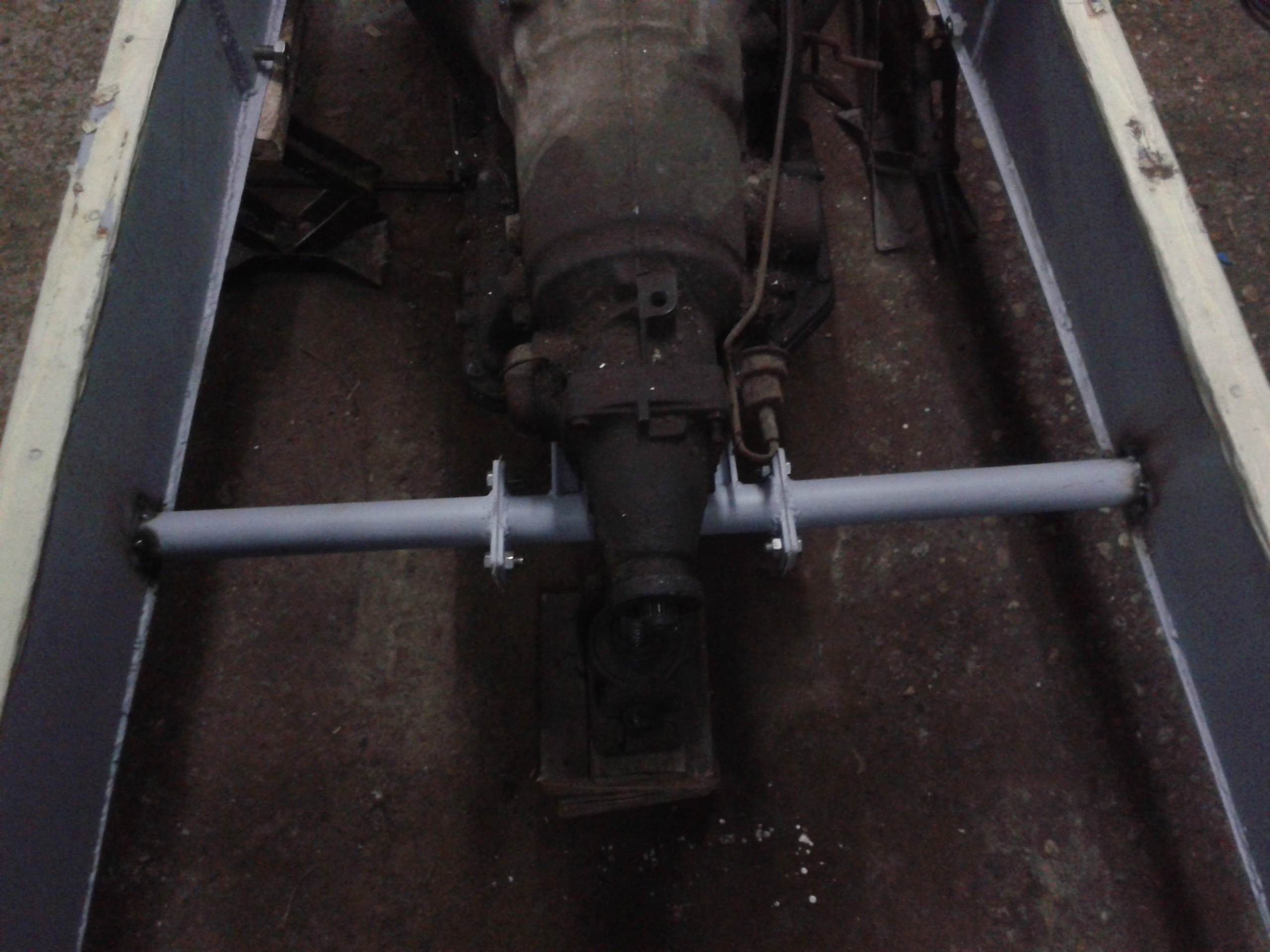

puis mise en place de la traverse avant et arrière
les tirants ainsi que le pont retrouvent leurs places
idem pour le moteur

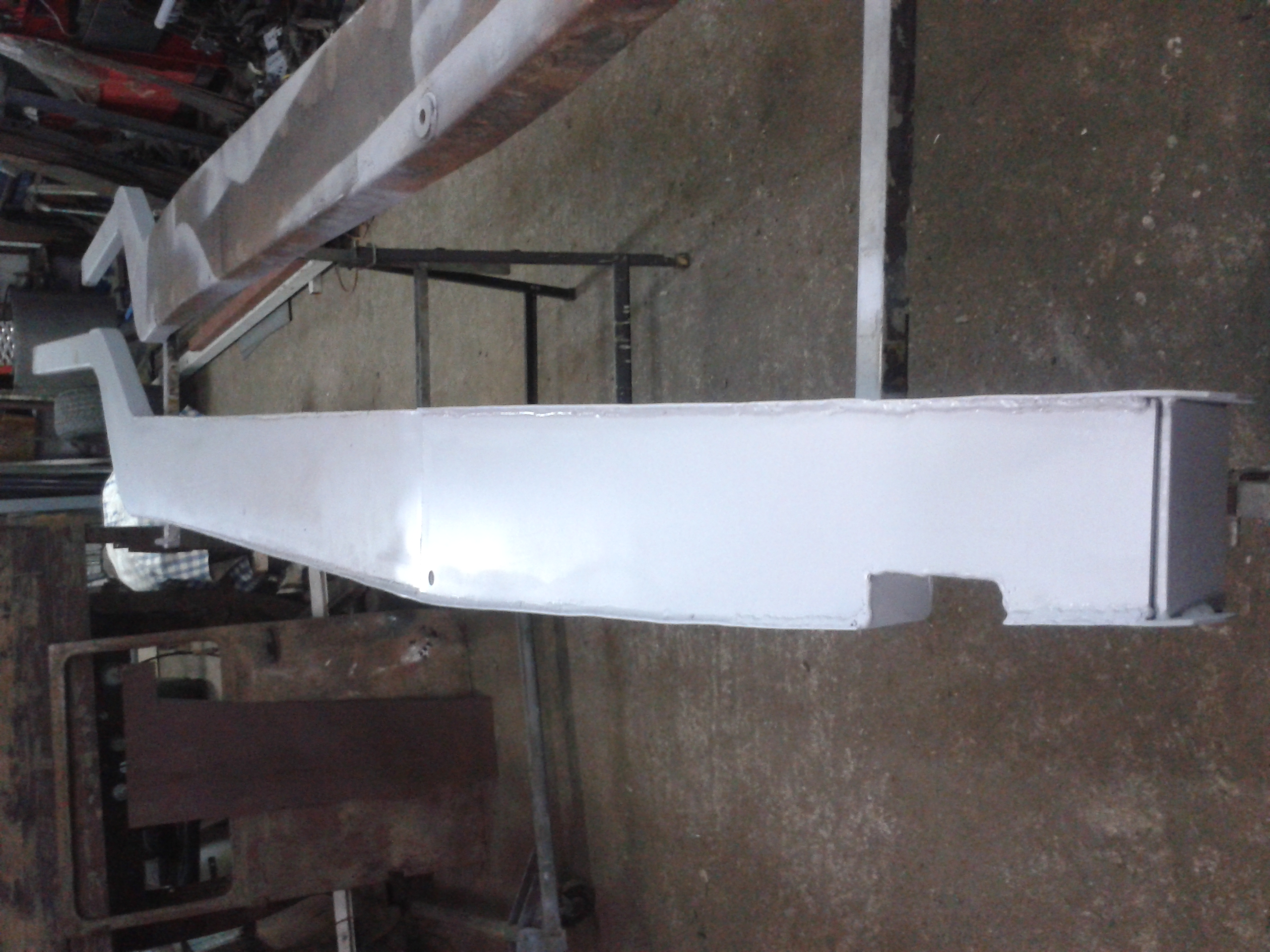

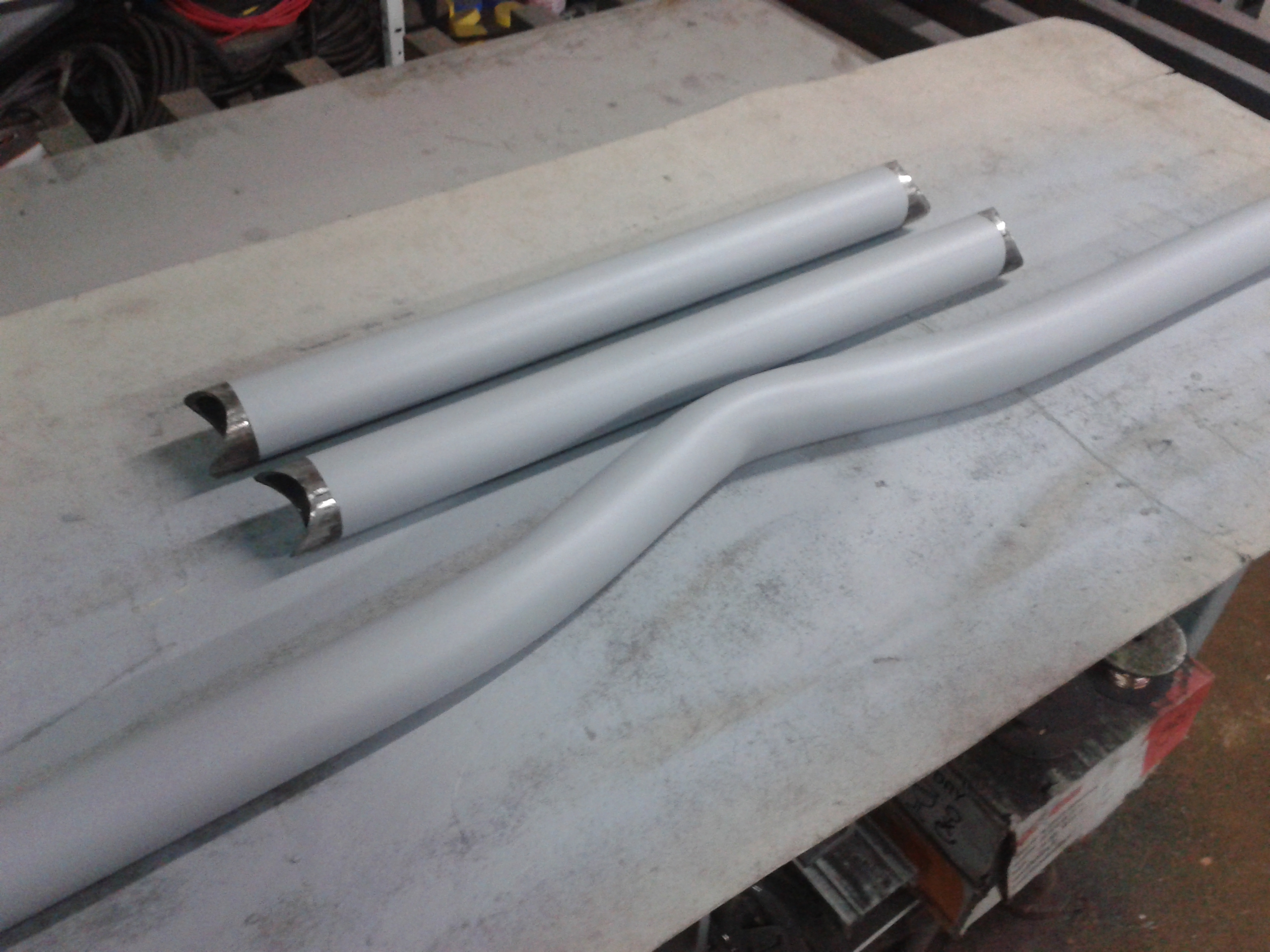

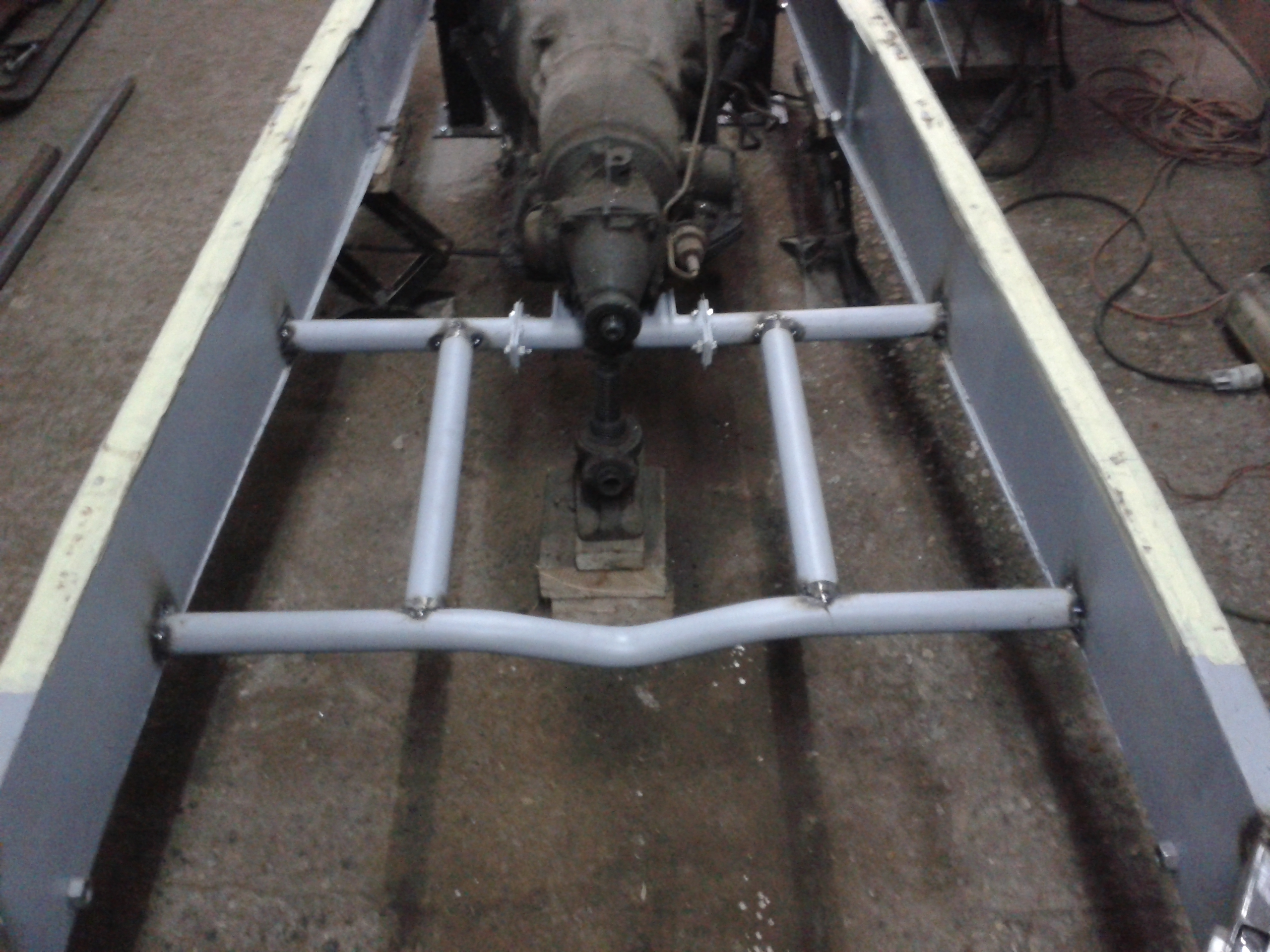

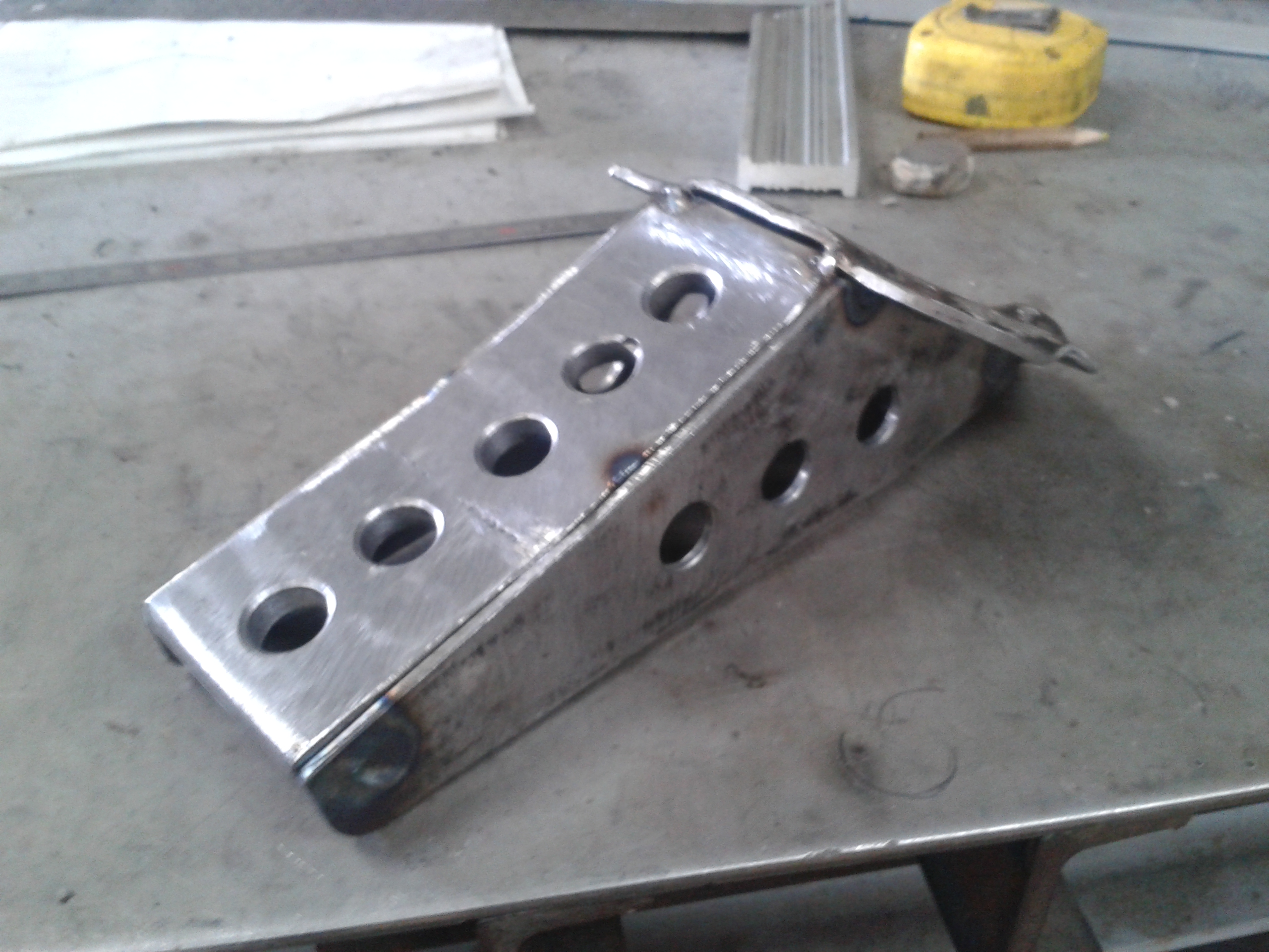

la suite du châssis avec la construction des renforts en commençant avec la fabrication de la traverse de boite
suivi du reste de la partie basse
