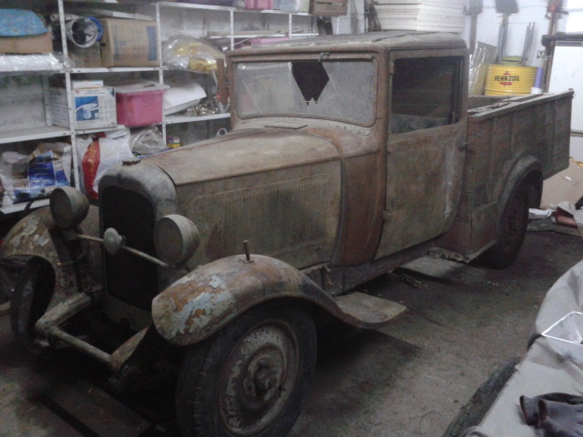

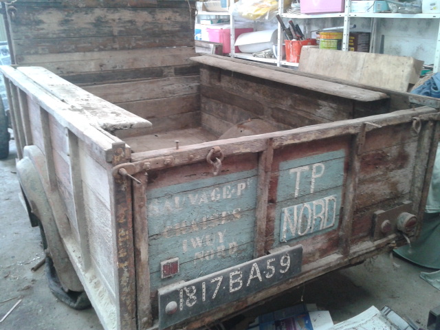

je vous explique mon dernier projet
je cherchais une base de française des années 30 pour faire un projet hot rod simple, dépouillé et rapide à faire (moins de 2 ans) composé de pièces qui trainent dans l'atelier.....(moteur, boite, pont, freins....)
j'ai trouvé un Citroën C4, qui a appartenu à un chaisier rempailleur dans la région de Douai, dans le nord.
ce C4 a été vendu par les établissements Jules Courtin à Cambrai et transformé en pick up lors du début de la deuxième guerre mondiale.
voila comment je l'ai récupéré
2012-11-25 18.57.28.jpg (131.47 Kio) Consulté 6743 fois
2012-11-25 13.38.33.jpg (166.74 Kio) Consulté 6743 fois
2012-11-25 12.37.11.jpg (160.12 Kio) Consulté 6743 fois

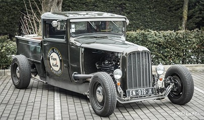

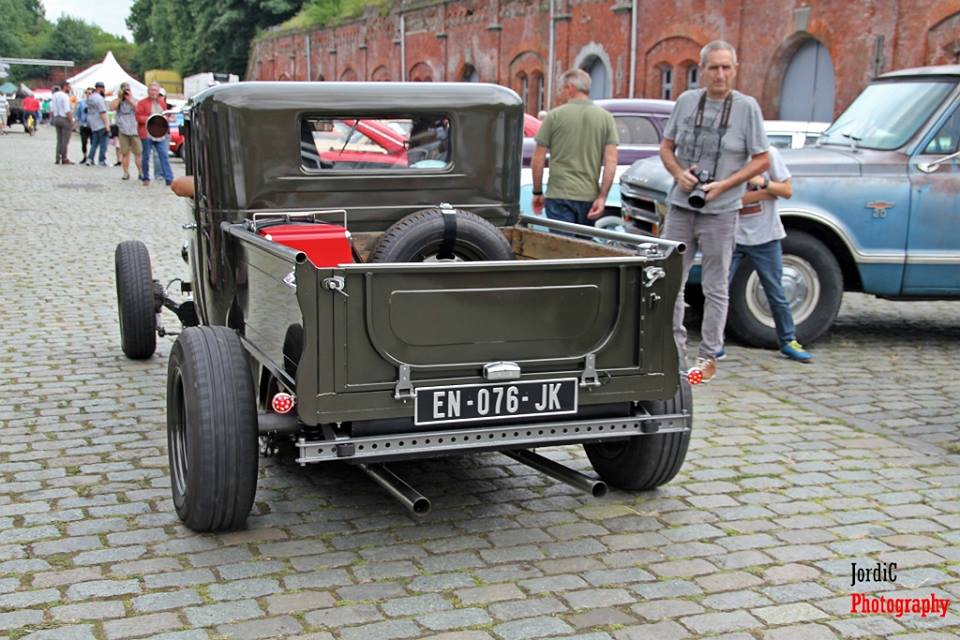

voila aujourd'hui comment il est

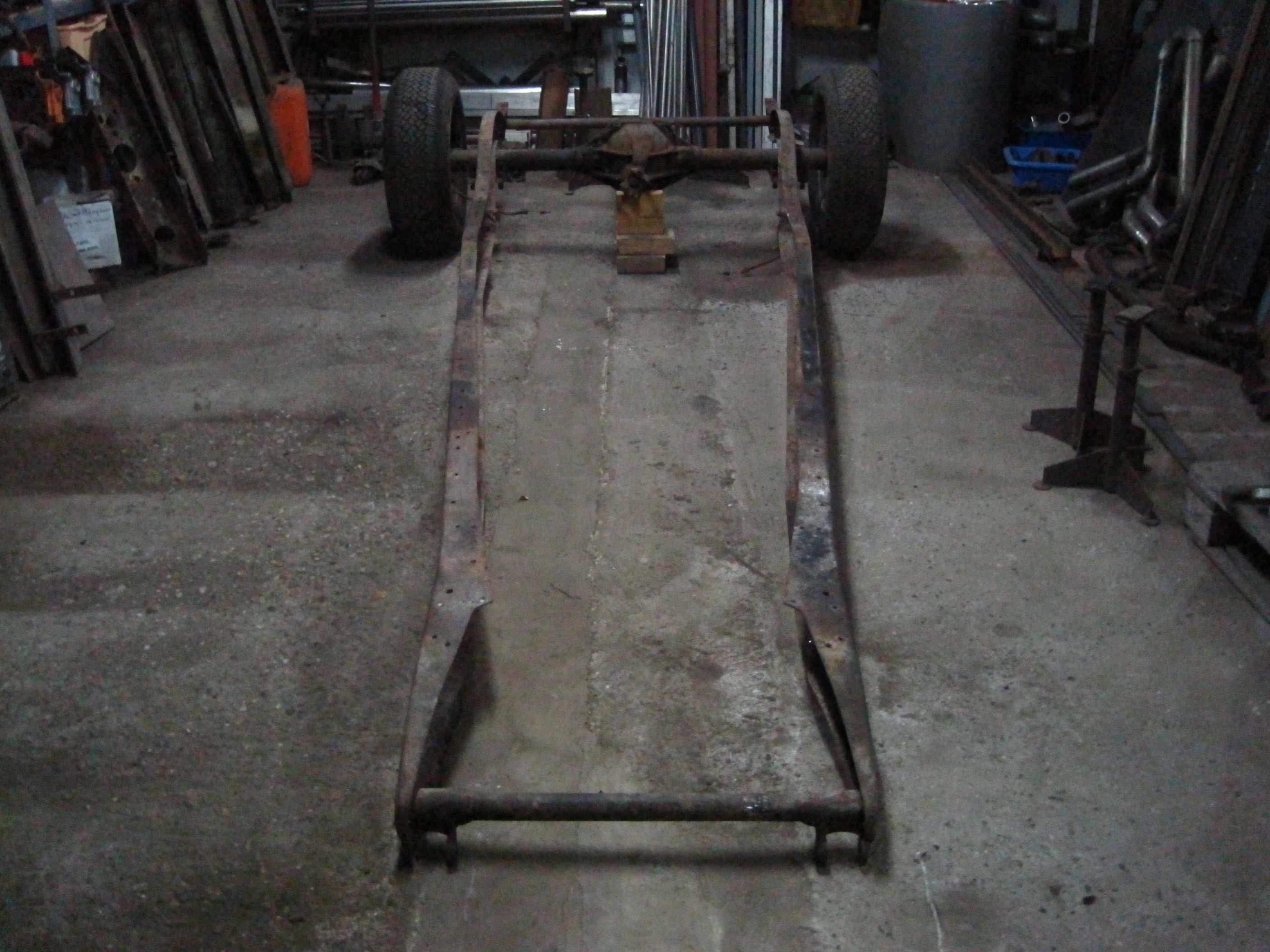

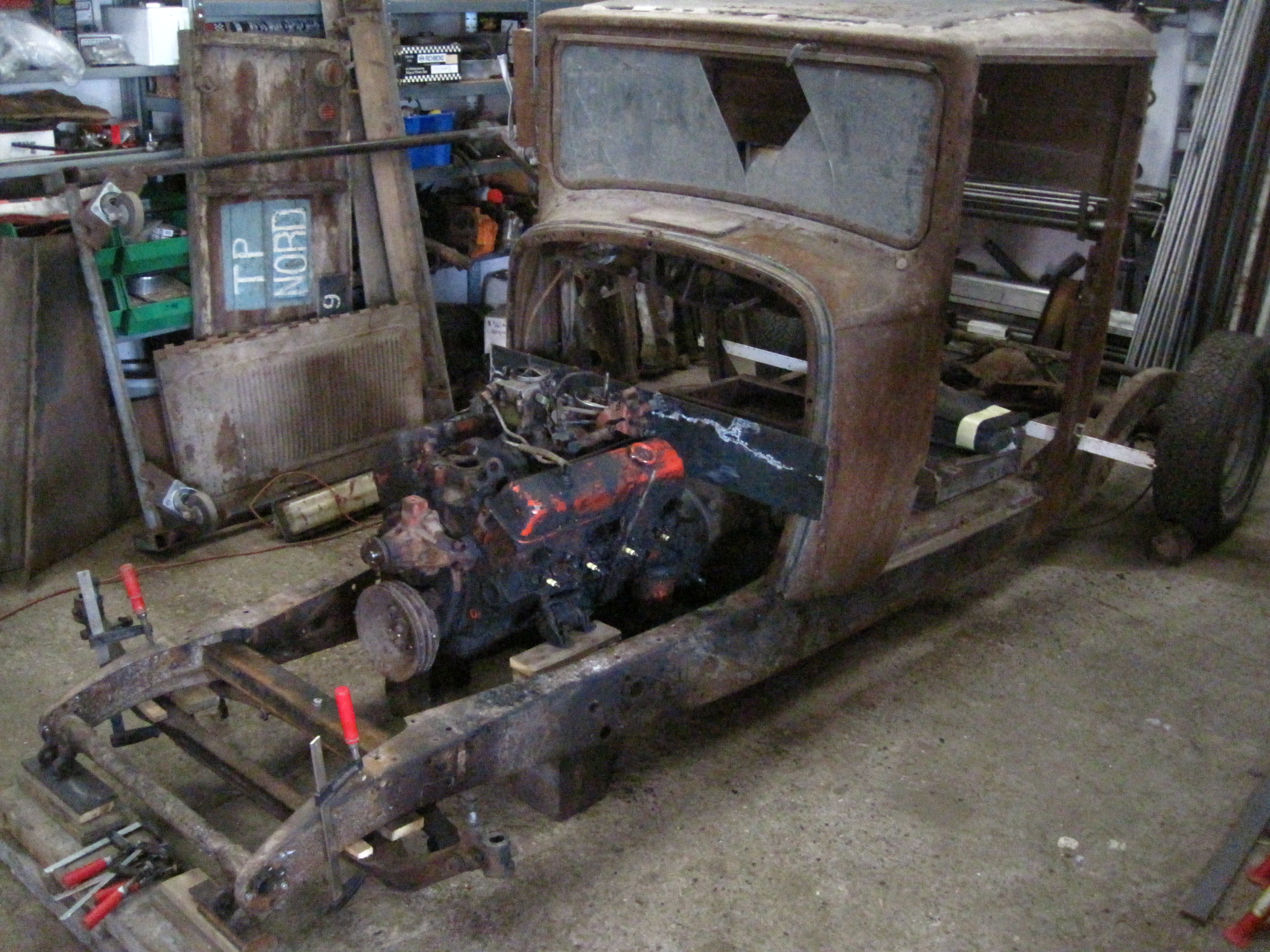

je vous passe le démontage, mais la voiture est très fatiguée et il y a des traces d'anciennes réparations sur le chassis
2013-01-12 11.35.18.jpg (129.53 Kio) Consulté 6661 fois
la base du projet reste les rails de chassis d'origine

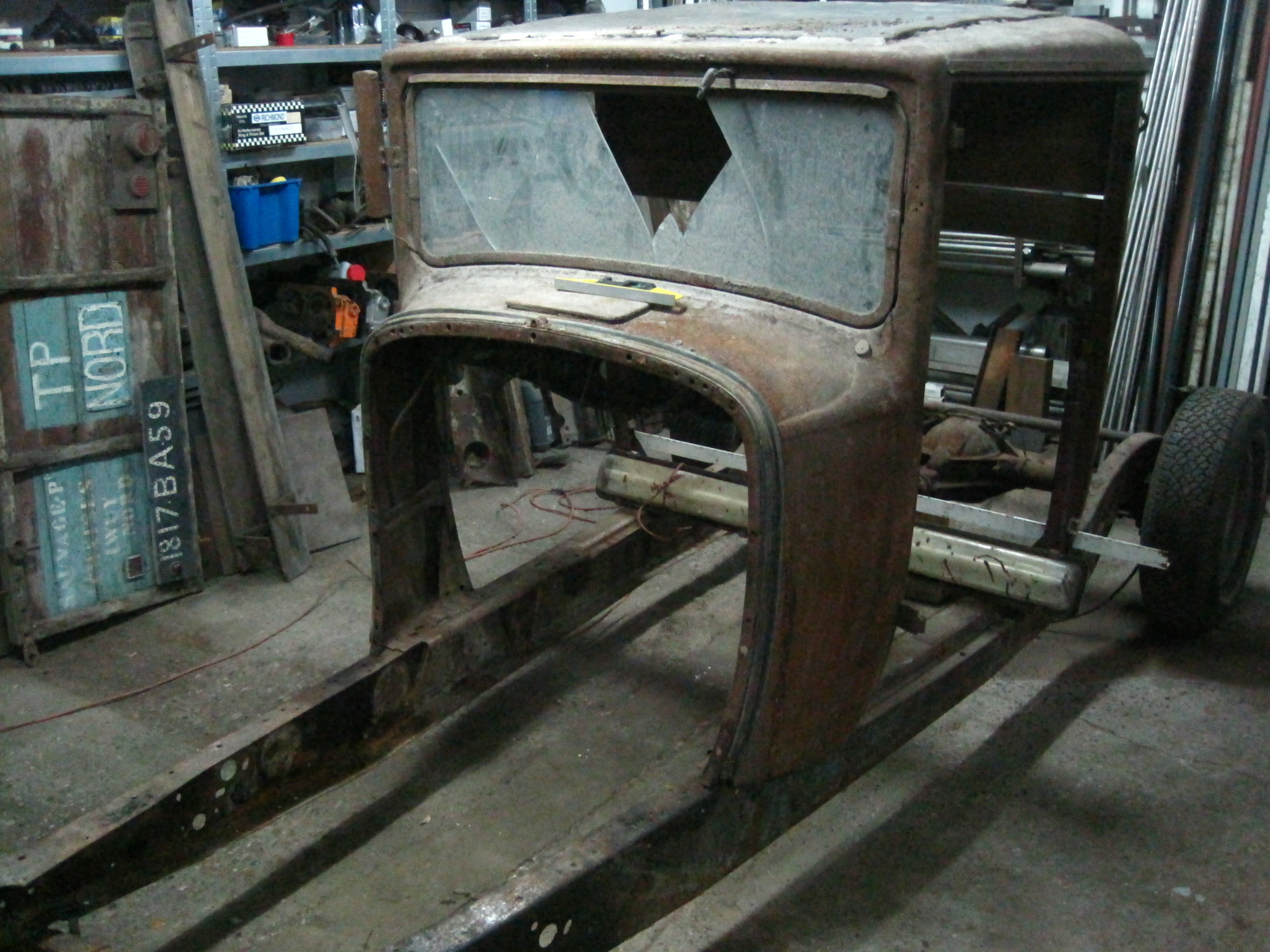

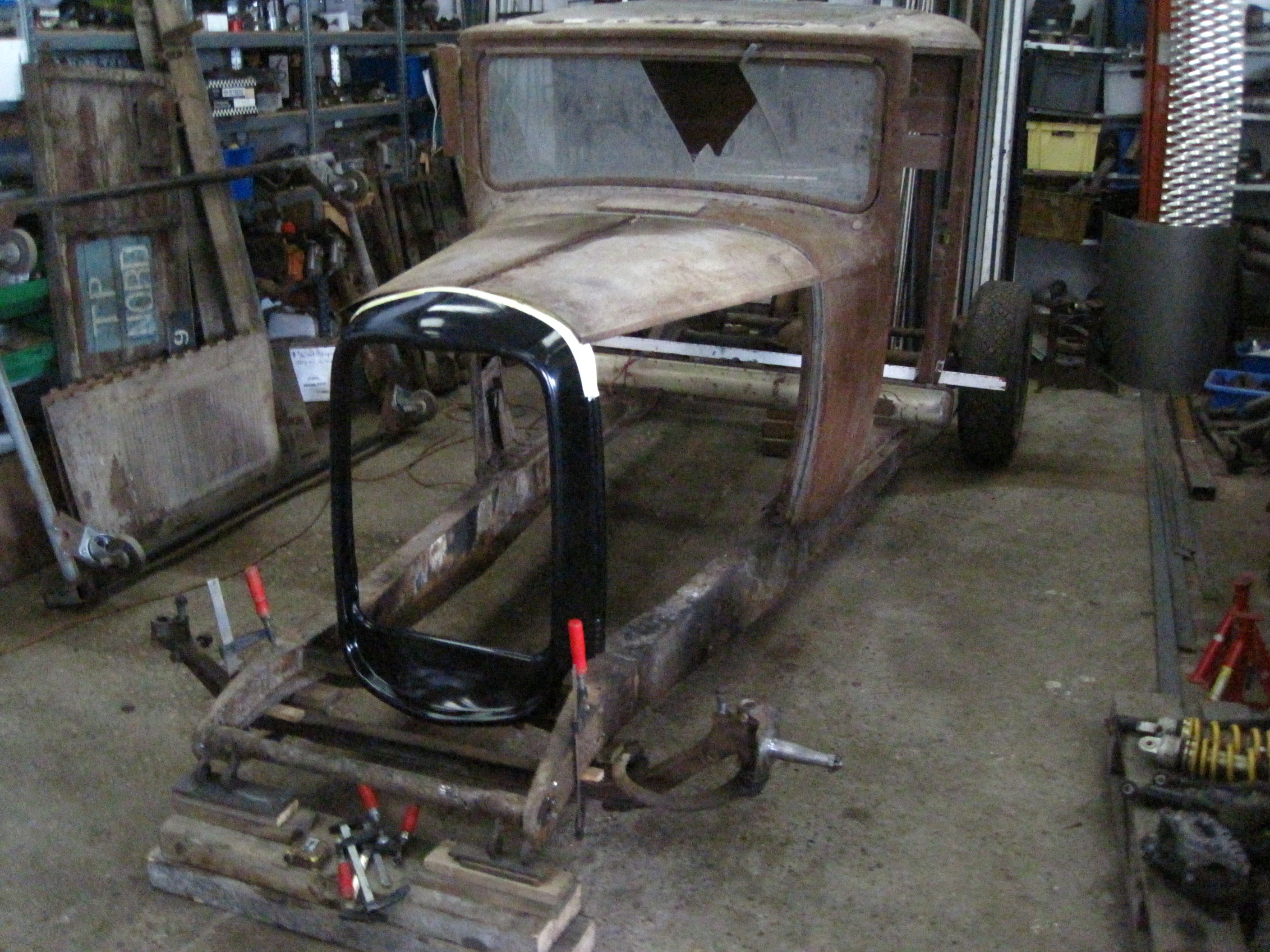

et la caisse
2013-01-06 17.42.27.jpg (126.46 Kio) Consulté 6661 fois

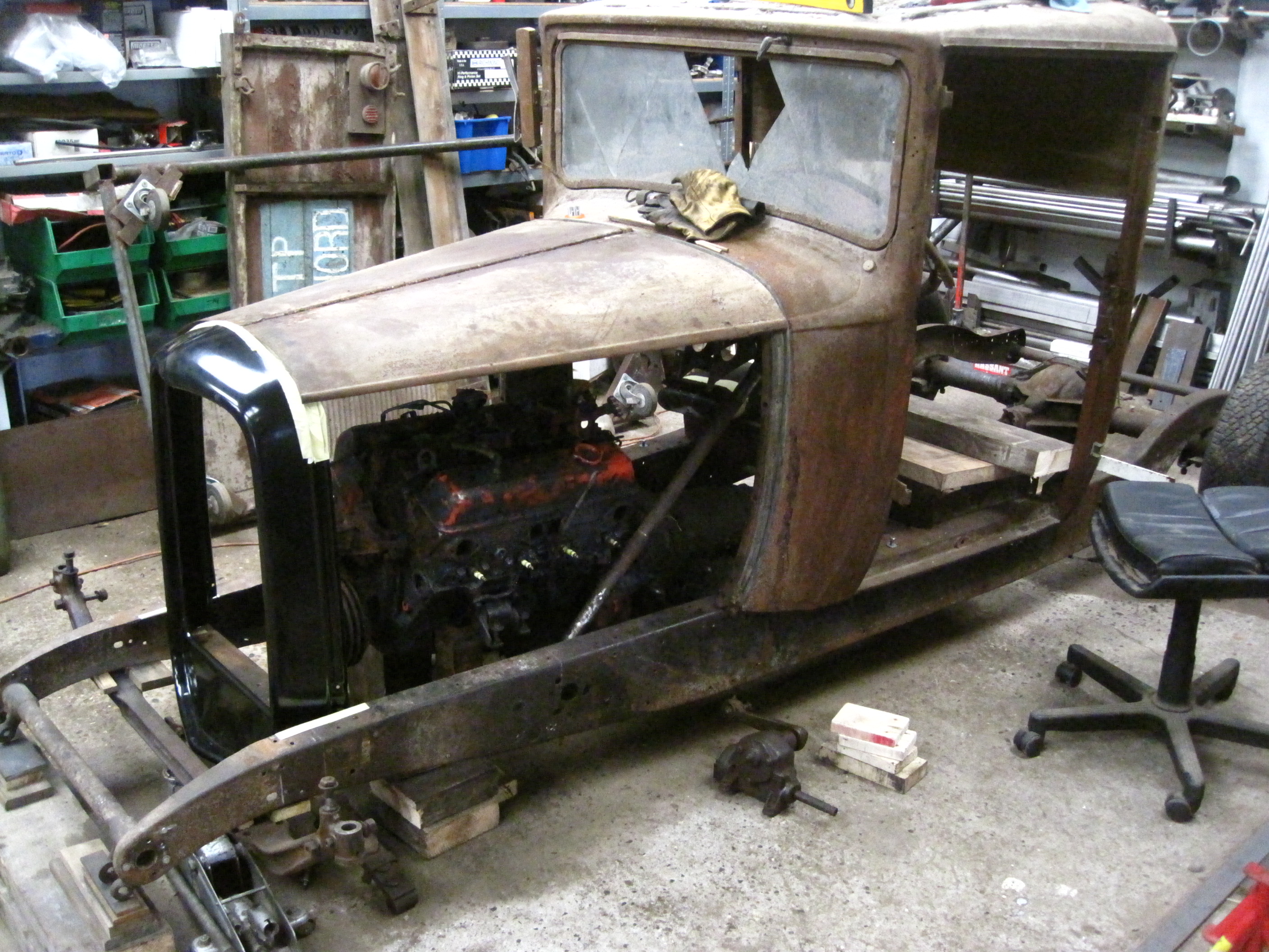

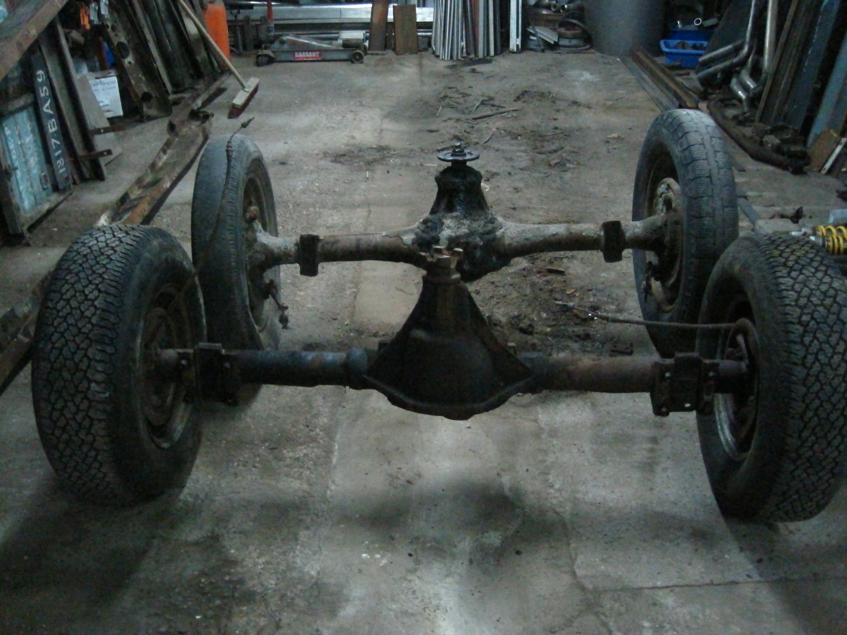

la conception commence par la présentation des gros éléments, avec le pont 10 boulons de camaro 67
pour comparer avec celui d'origine
le pont reste à la même place que l'origine
la caisse retrouve sa place d'origine également
je garde aussi l'essieu rigide d'origine qui est avancé de 20 cms pour etre monté suicide, mais je change la calandre par une Ford 32
voila pour le montage extérieur...

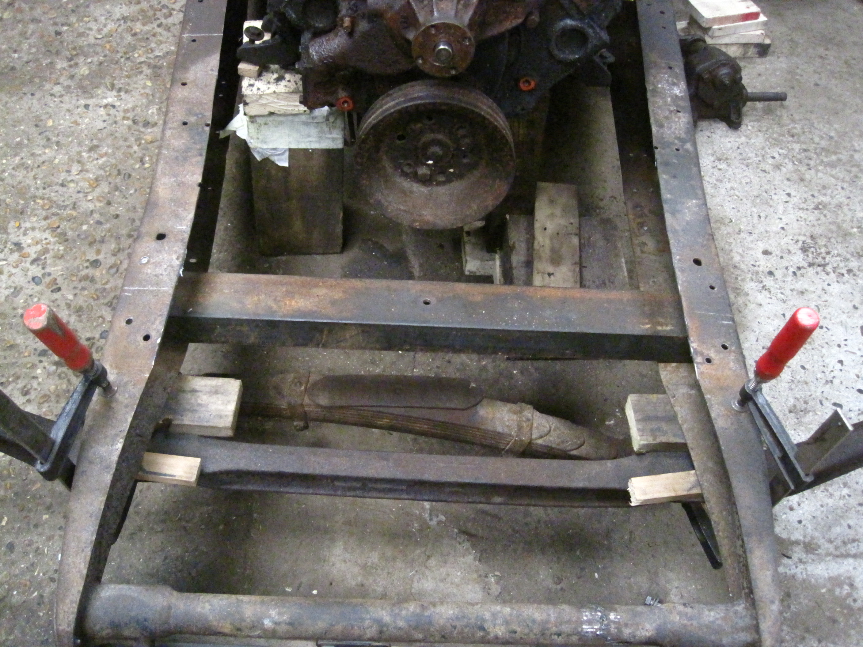

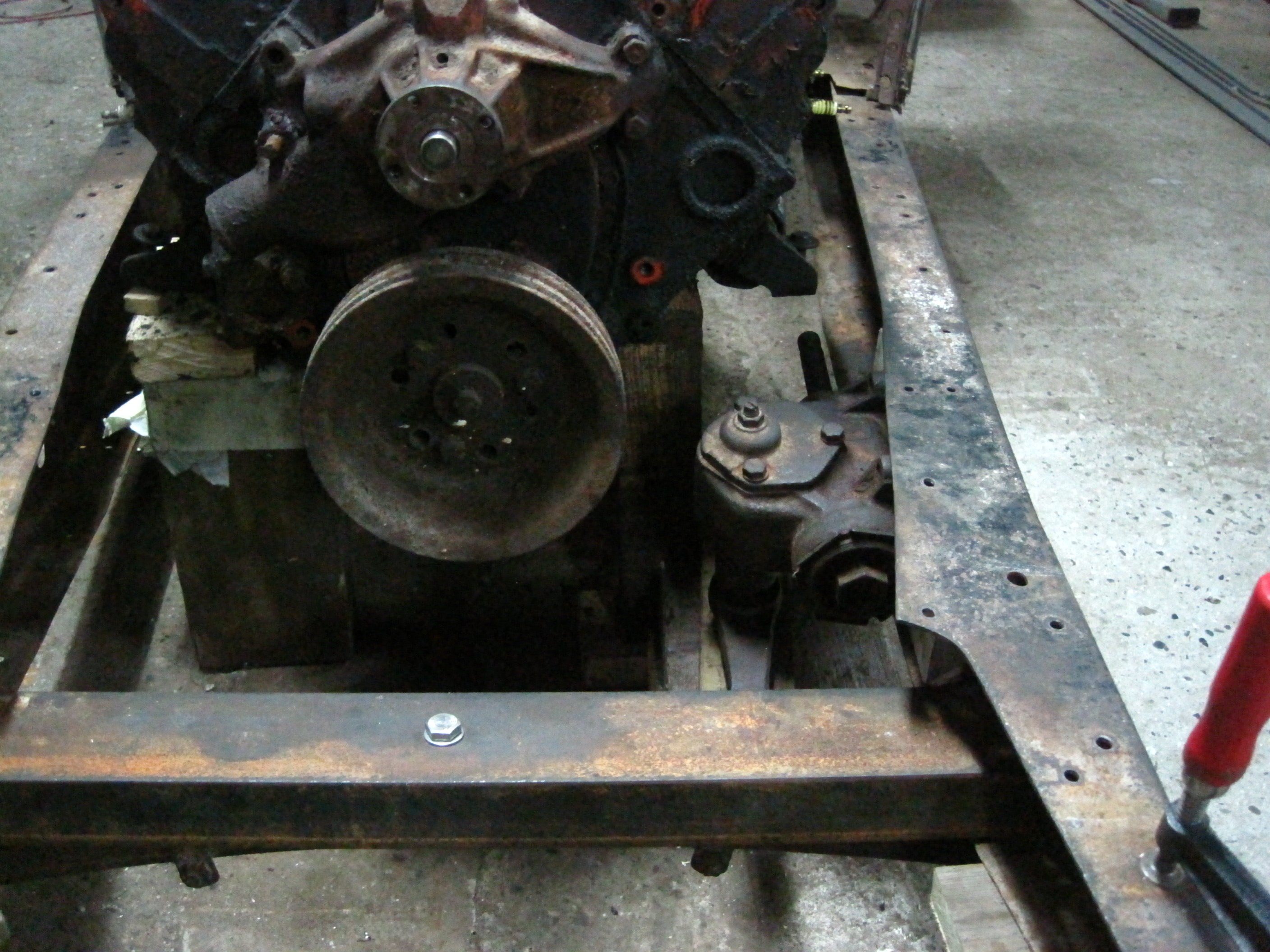

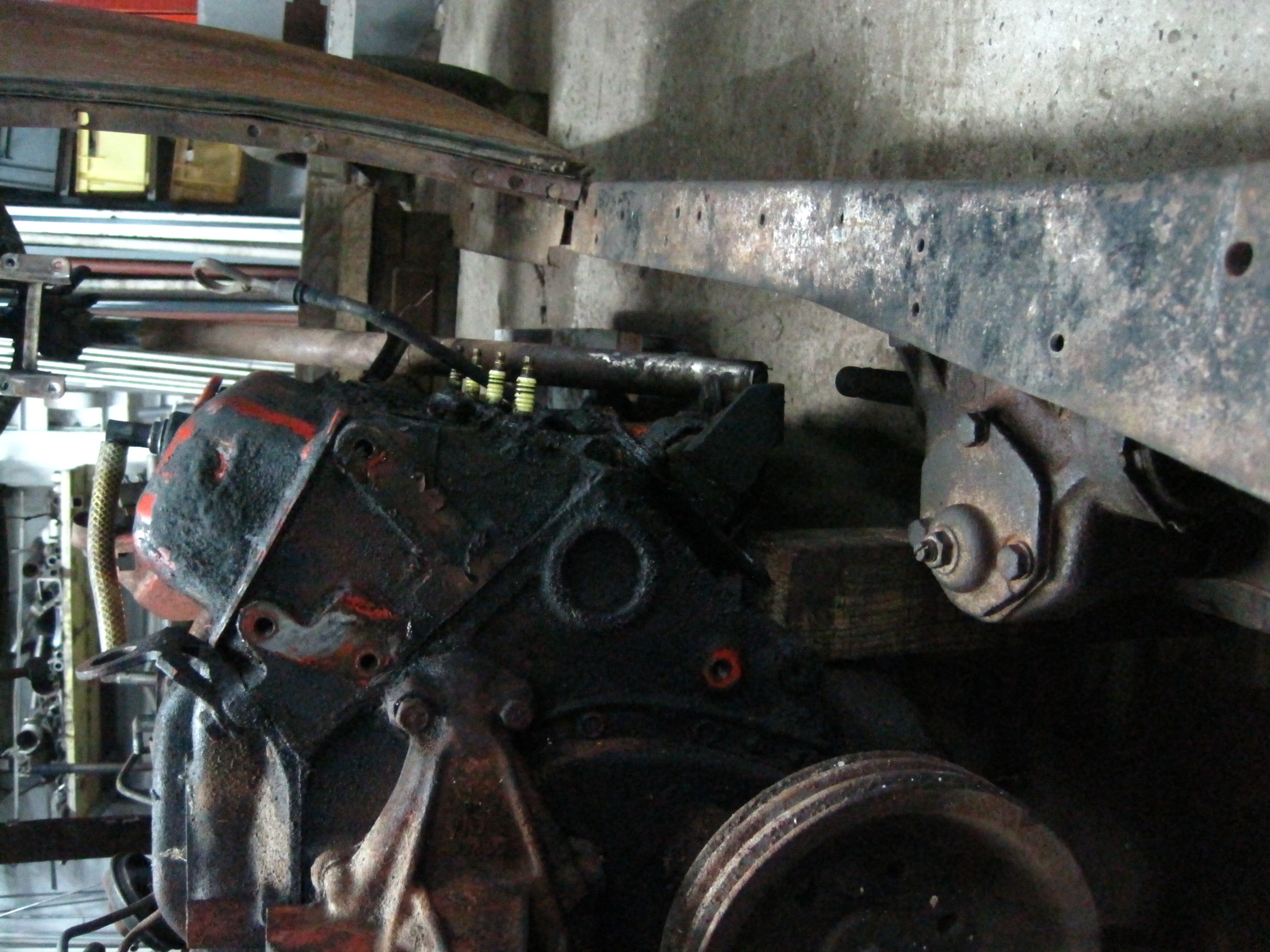

suite du montage à blanc, le but est de savoir ou les "grosses pièces" peuvent trouver leurs places....
le moteur 262ci et le boite th250 sont en place

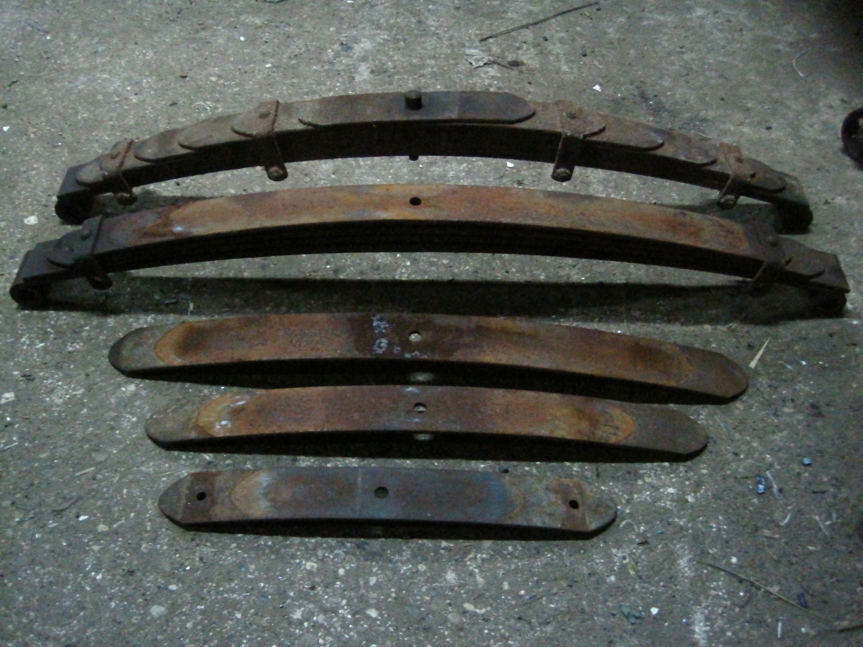

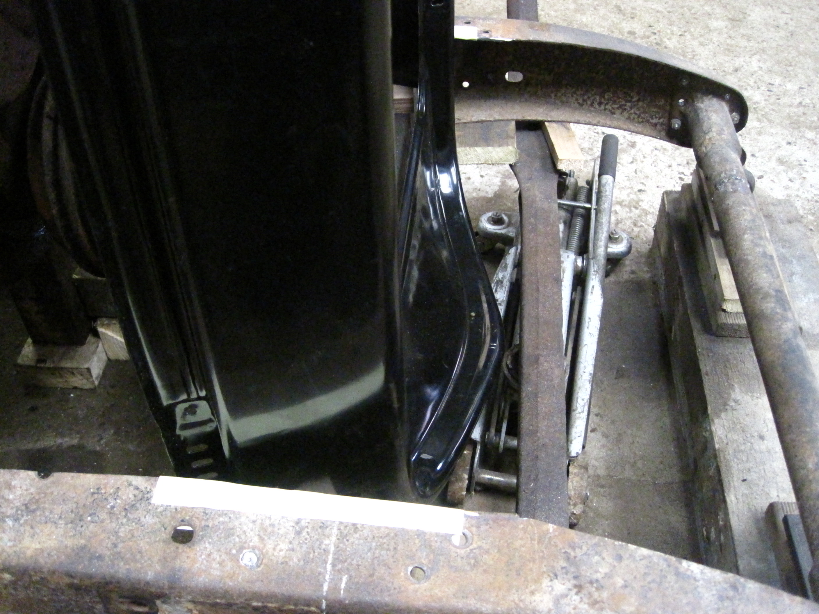

d'origine la suspension avant est composée d'un paquet de lames sous chaque longeron.
avec les deux paquets j'en compose un seul et le positionne sous une traverse centrale
cette traverse supportera le radiateur et la calandre.
en fonction de cette position je place le boitier de direction
vérification de la position de la colonne de direction....ca passe tout juste !!
remontage de la calandre et des capots
vérification du jeu entre l'essieu et la calandre
le fait de monter l'essieu avant en suicide, il devrait se trouver au niveau des longerons
traçage des découpes de chassis
voila pour la partie chassis avant......

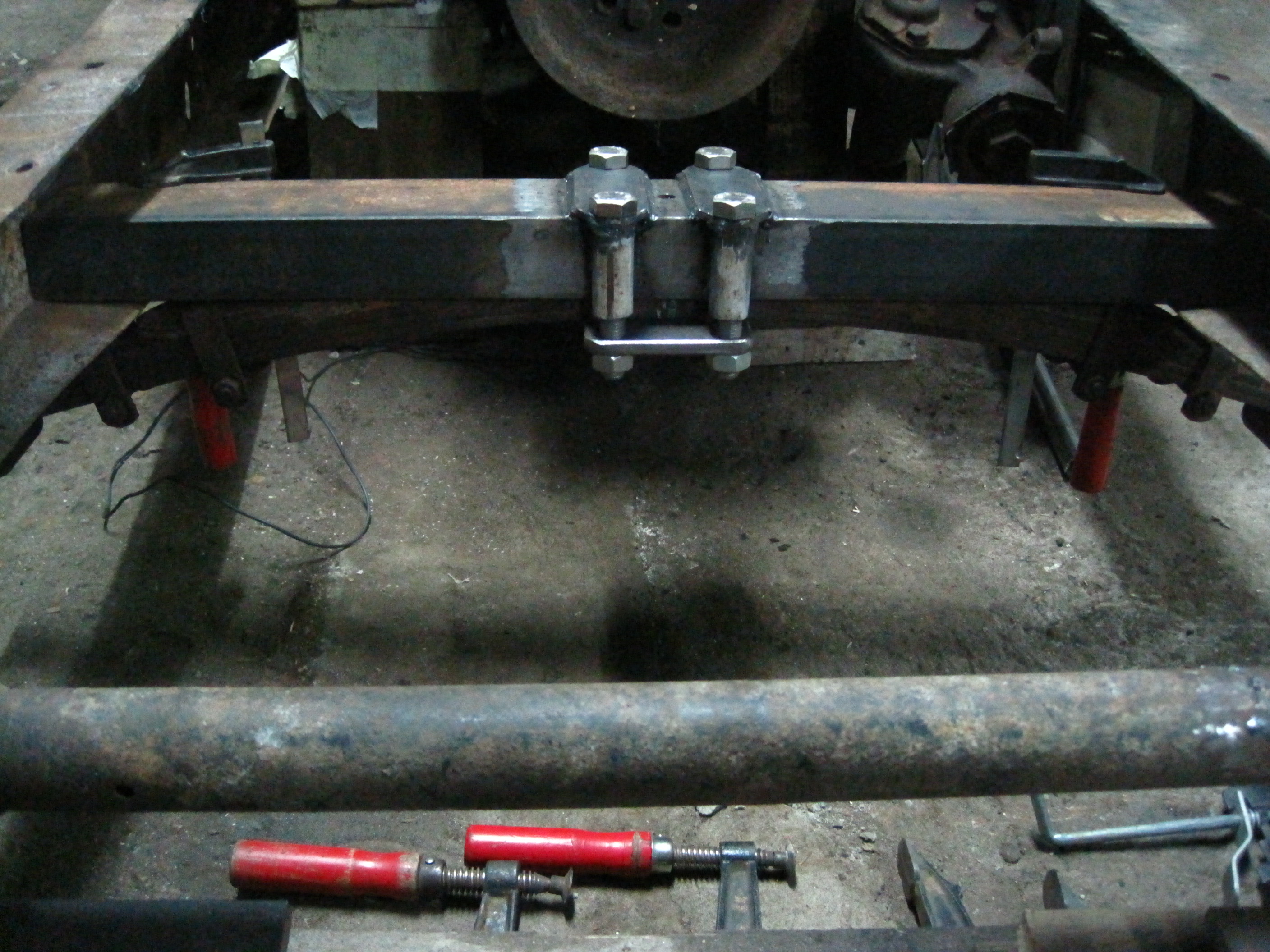

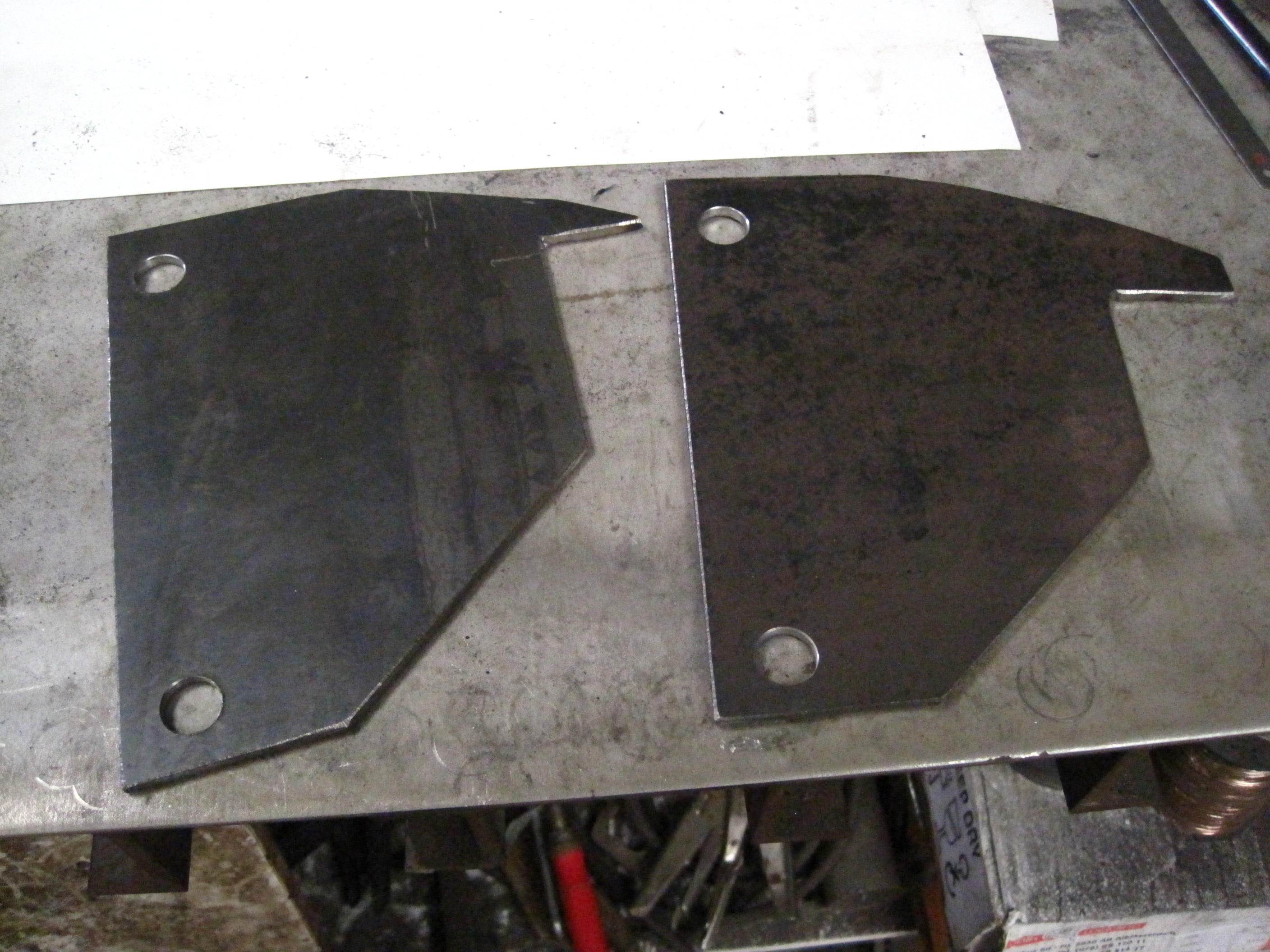

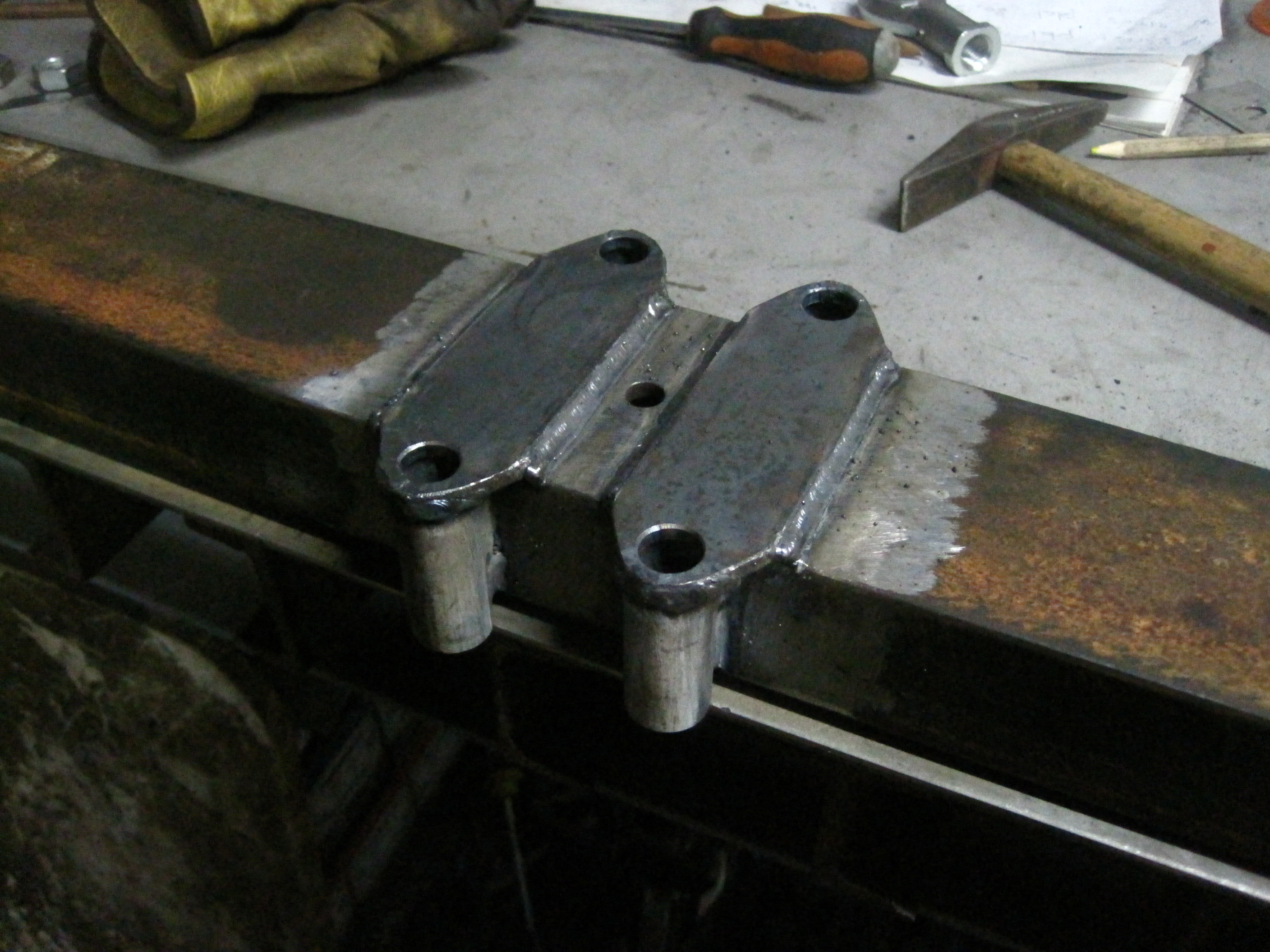

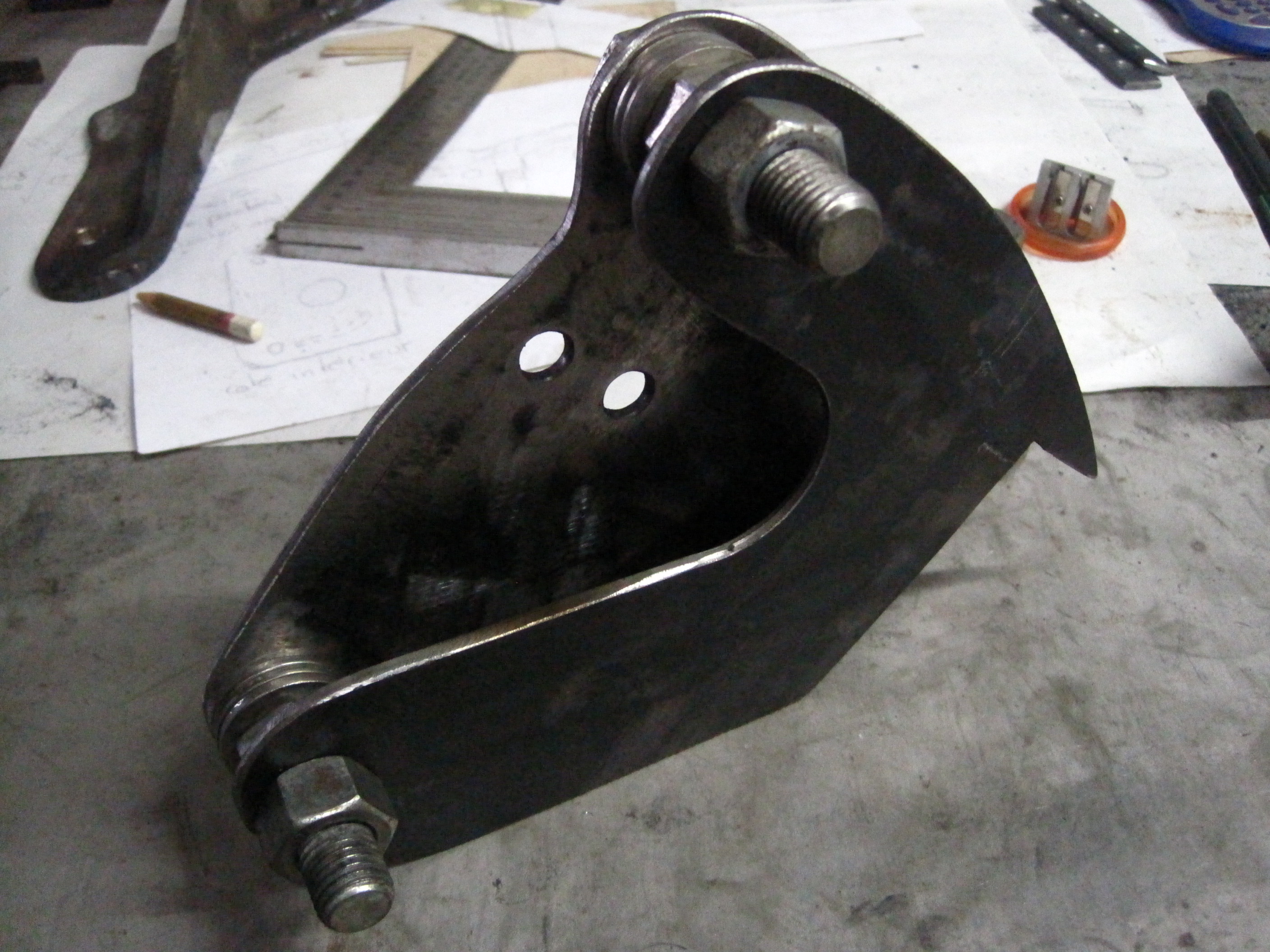

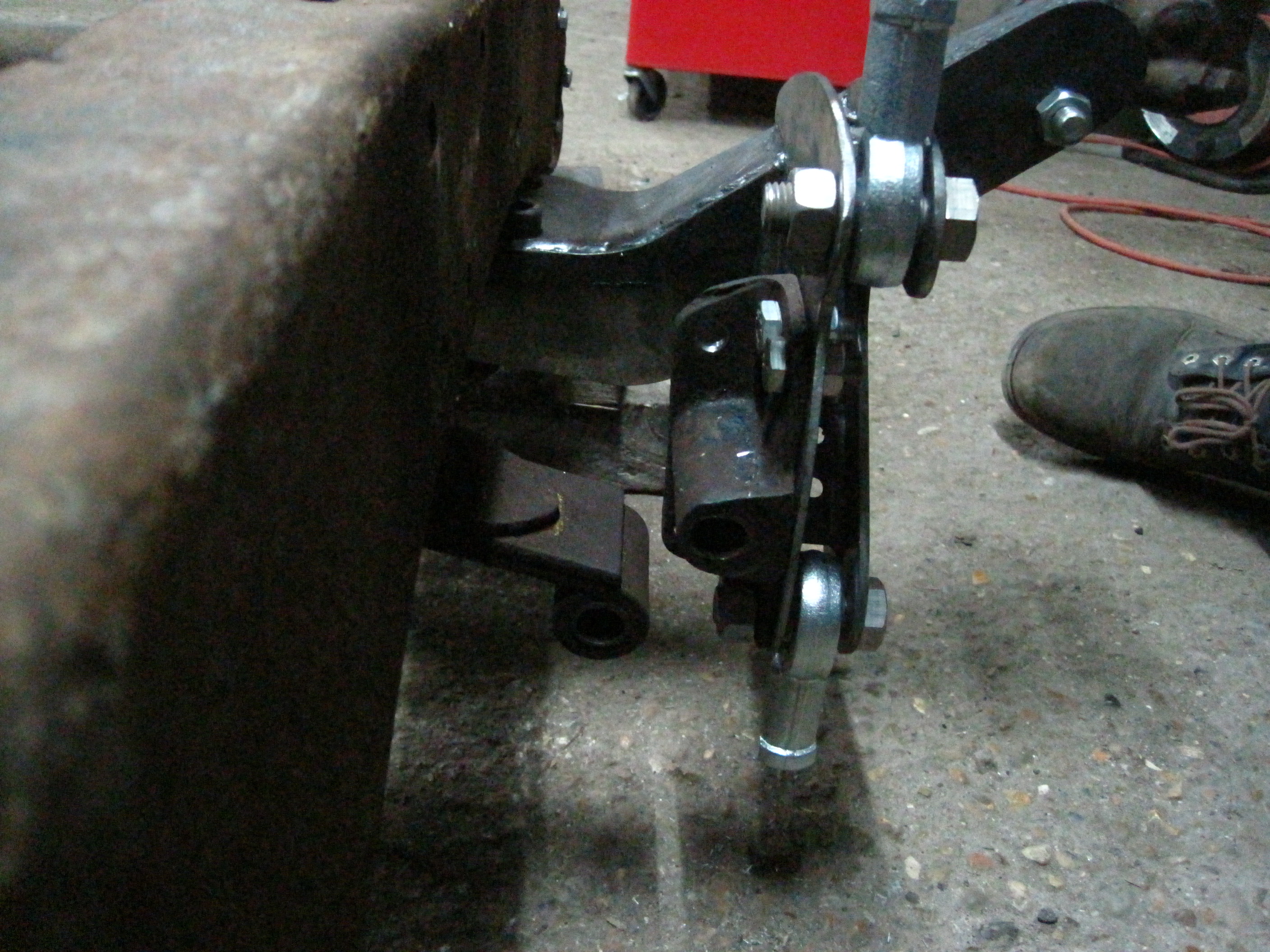

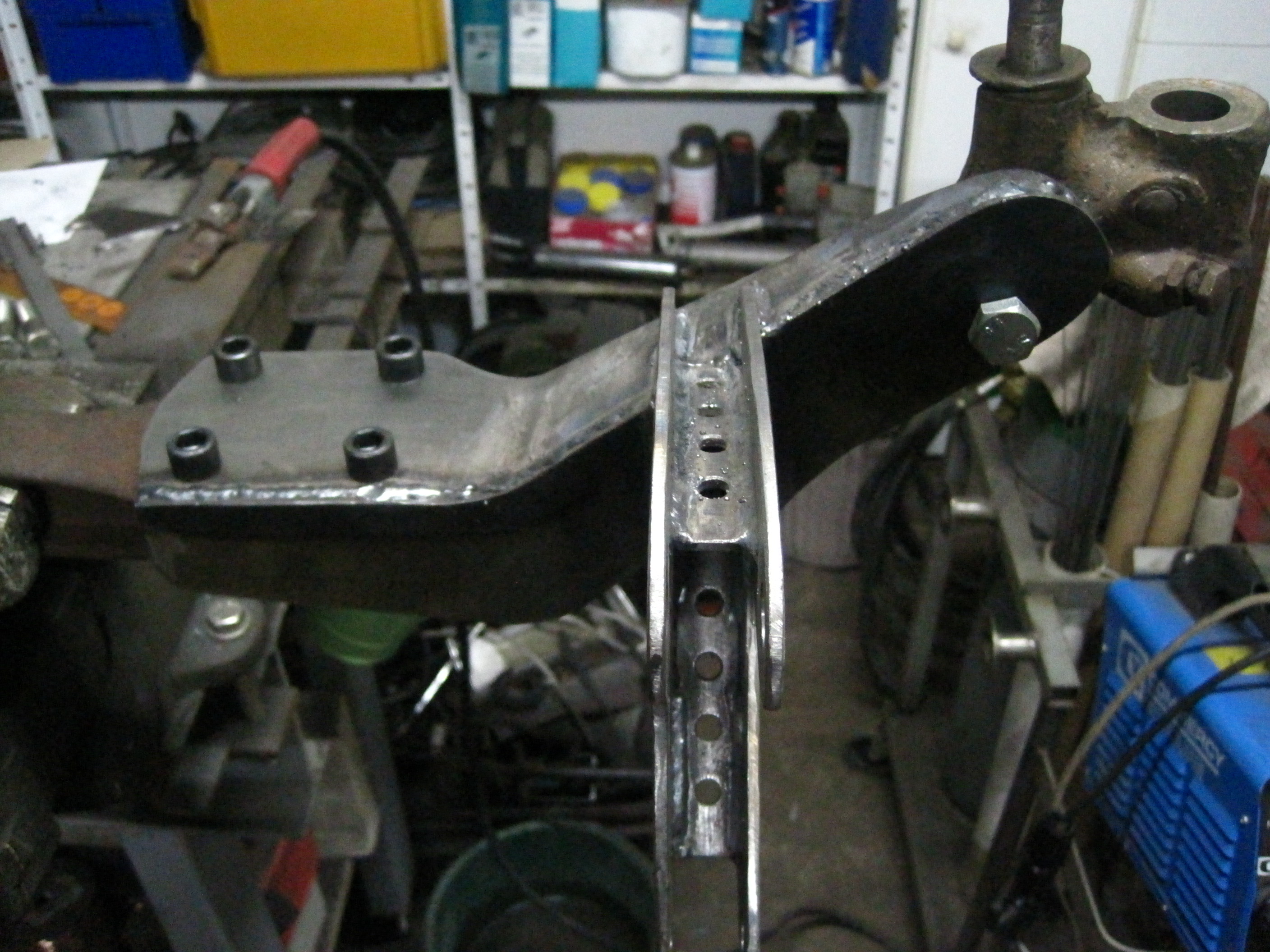

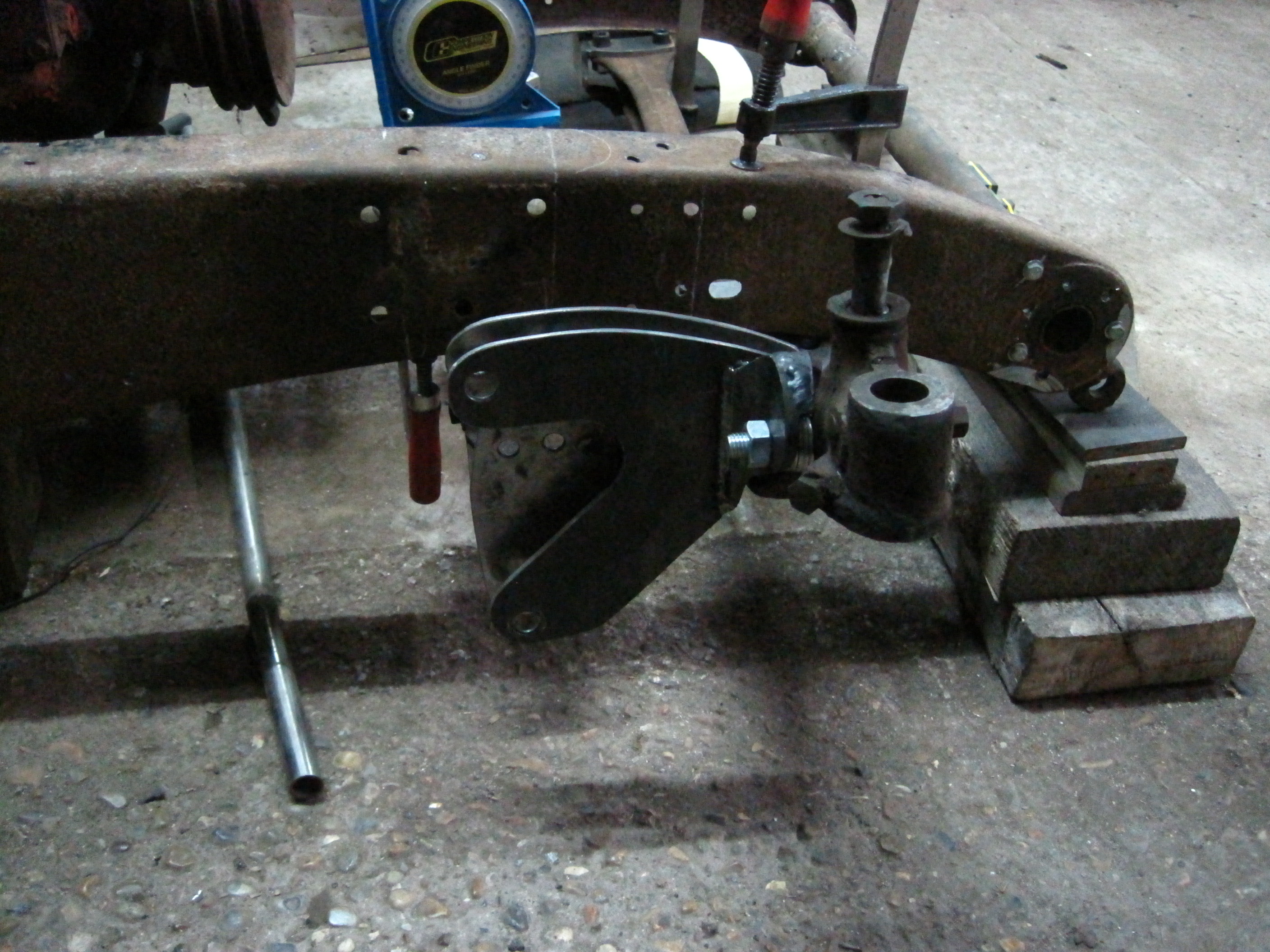

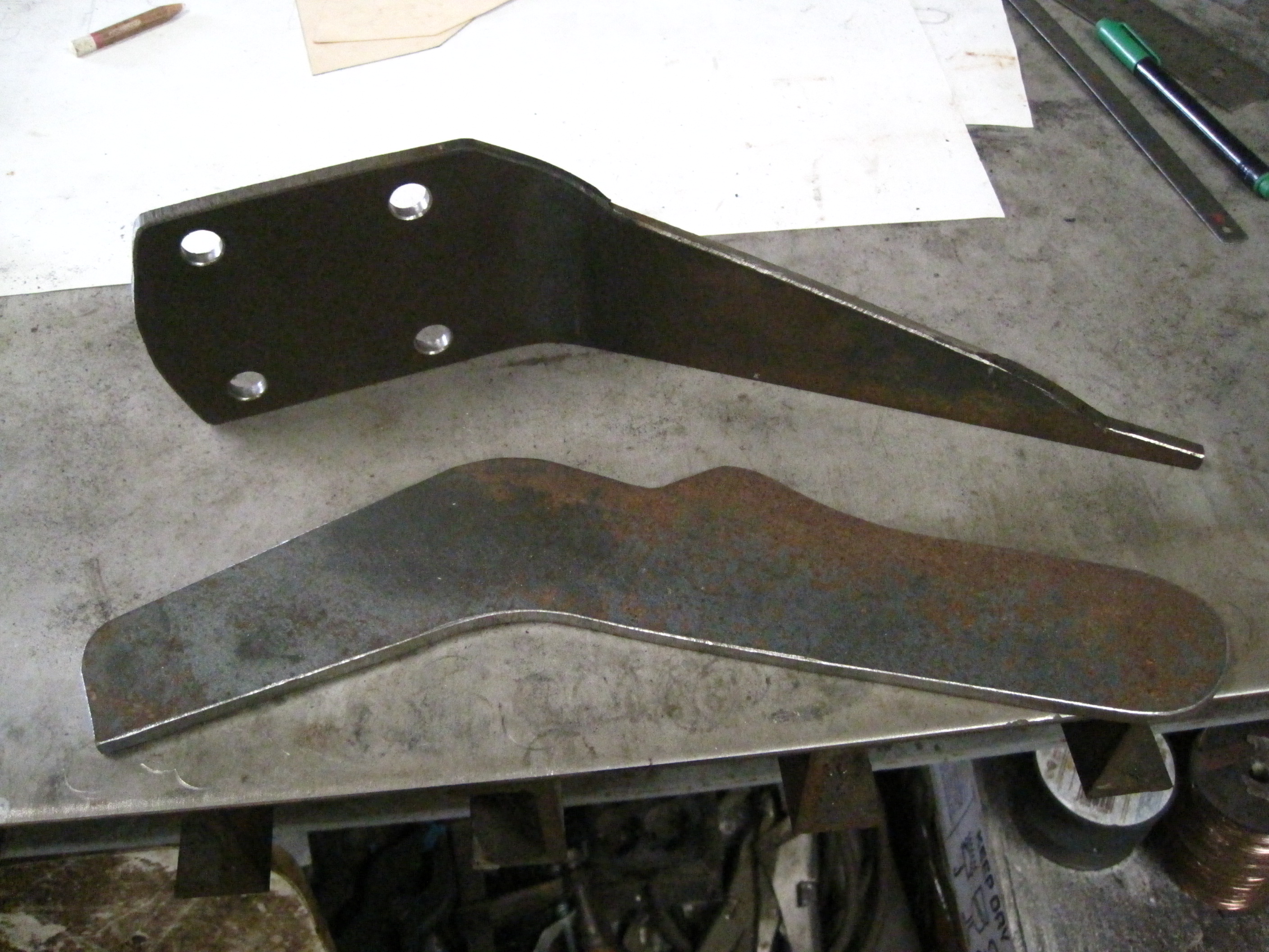

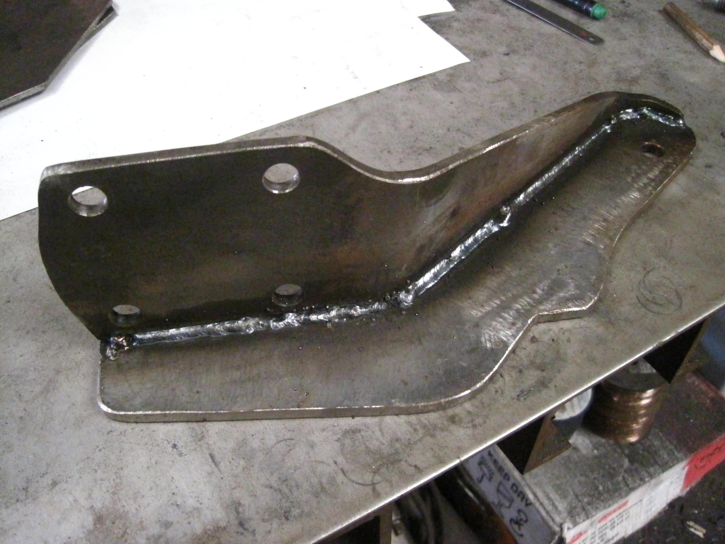

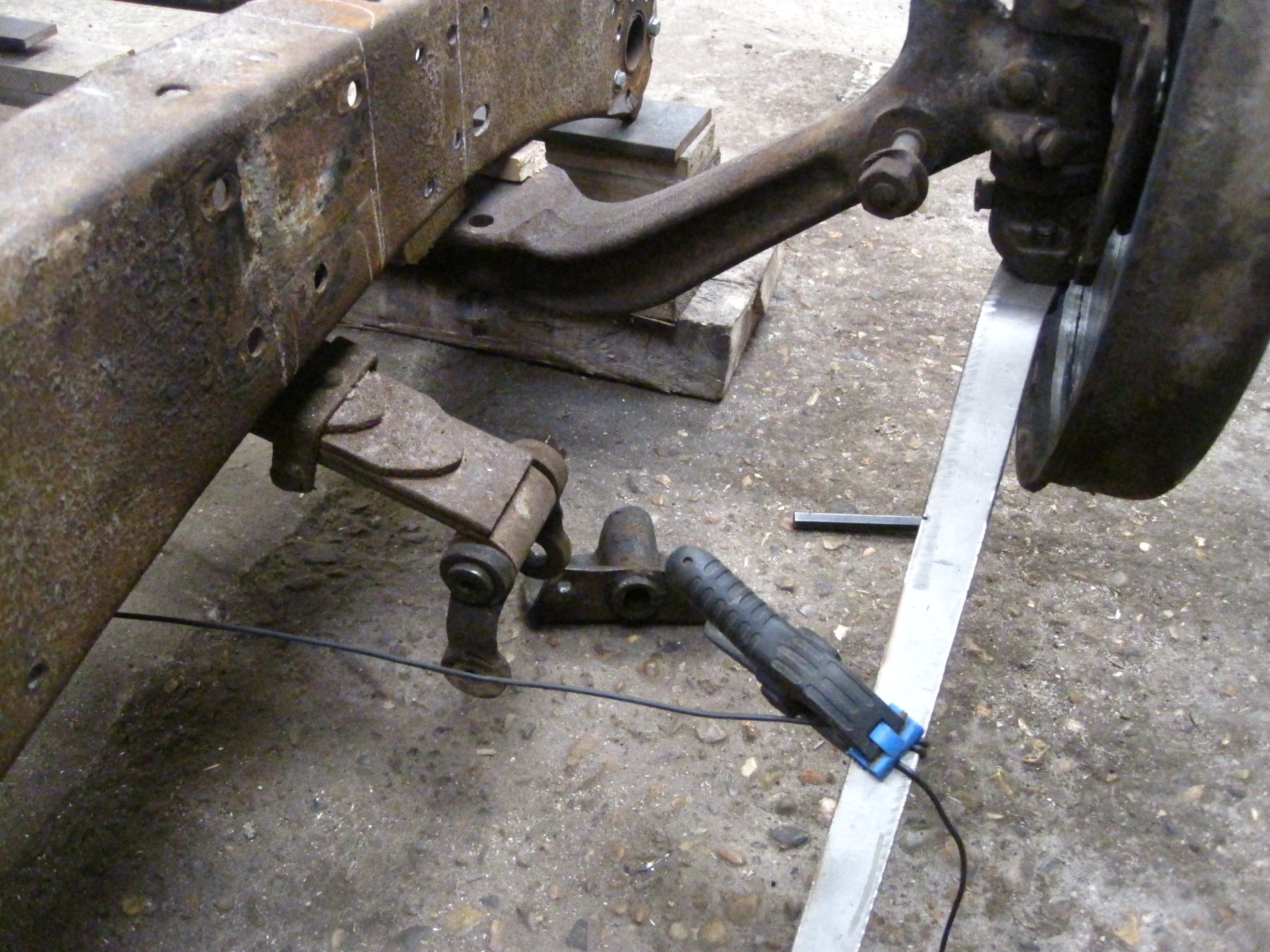

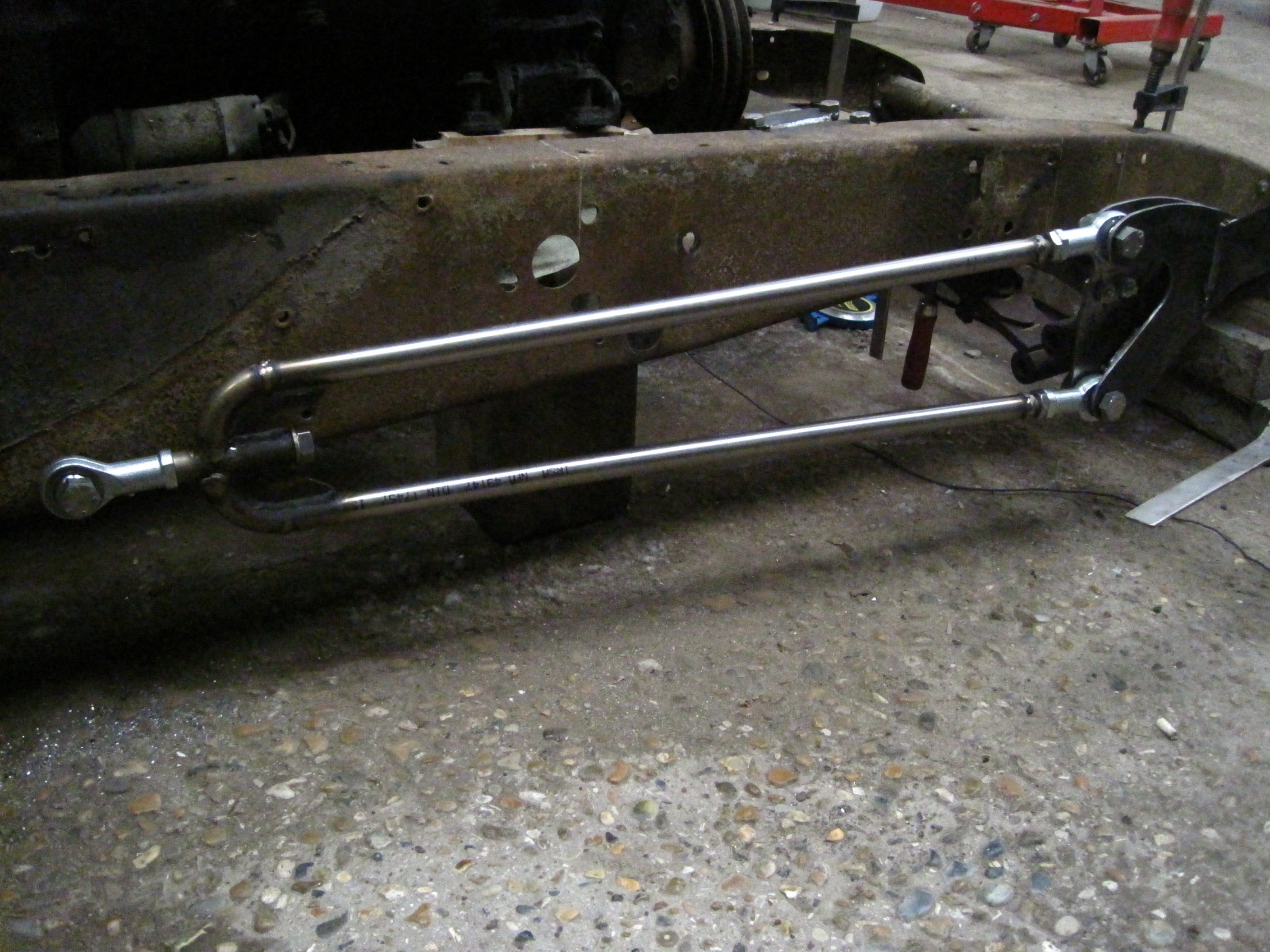

suite du train avant, avec la fixation du paquet de lames sur la tracerse
voici la partie qui m'a demandée le plus de réflexion.....

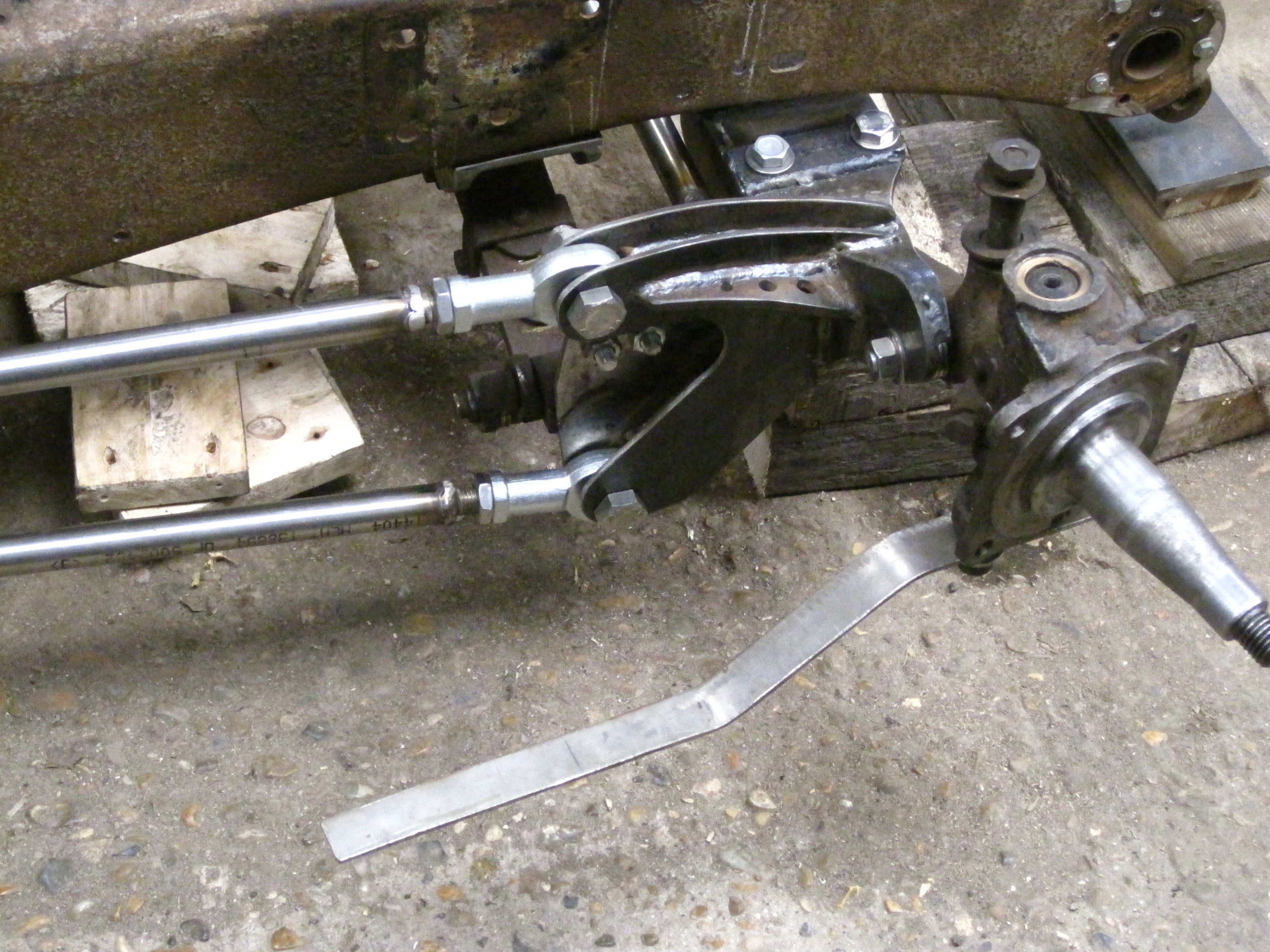

avec l'essieu décalé, les lames ne peuvent plus se fixer dessus d'où la conception d'une liaison entre l'essieu, les lames et les hairpins (tirants)....parce que là faut pas faire n'importe quoi !!!

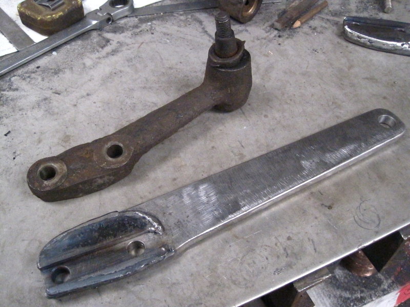

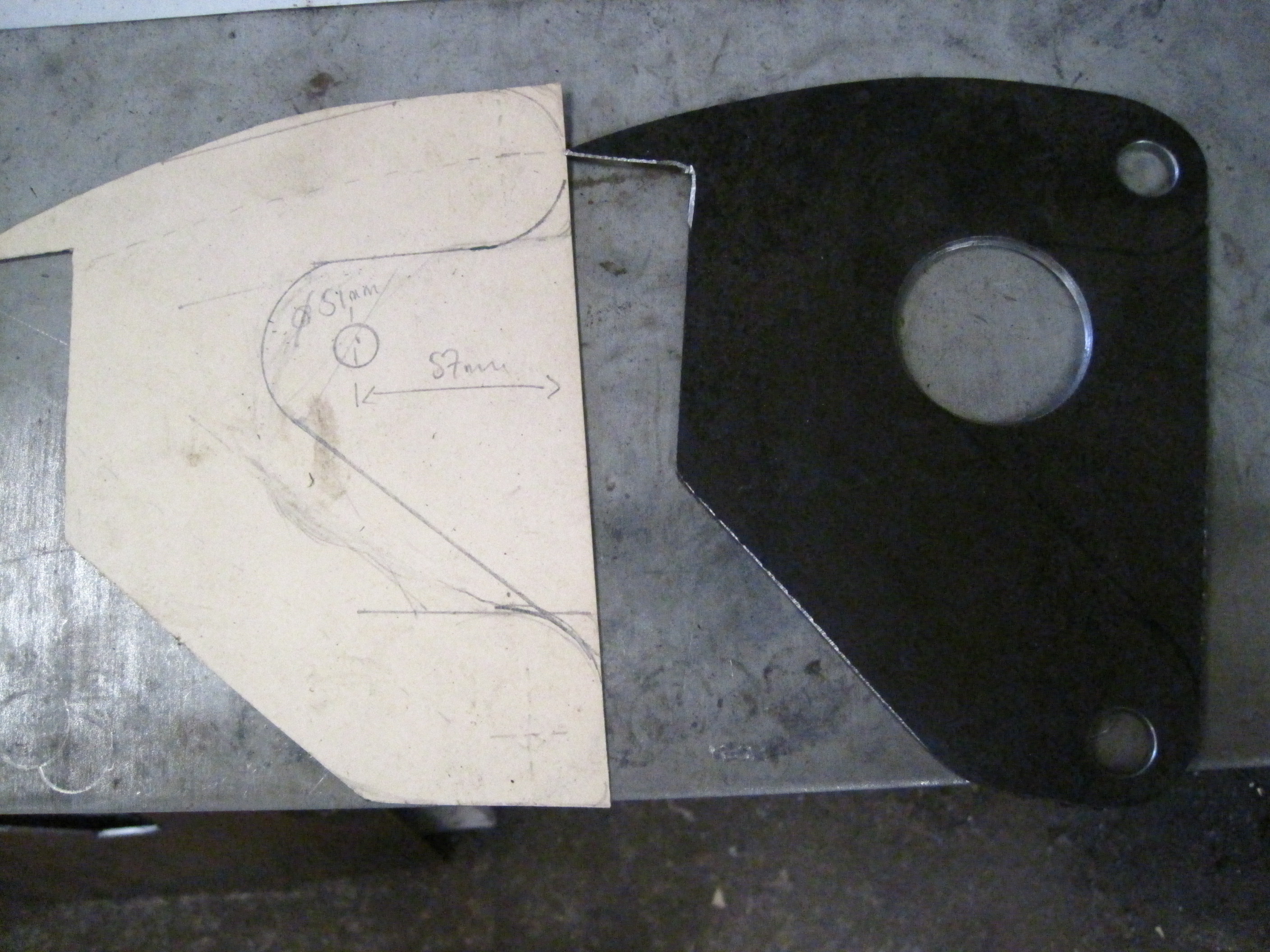

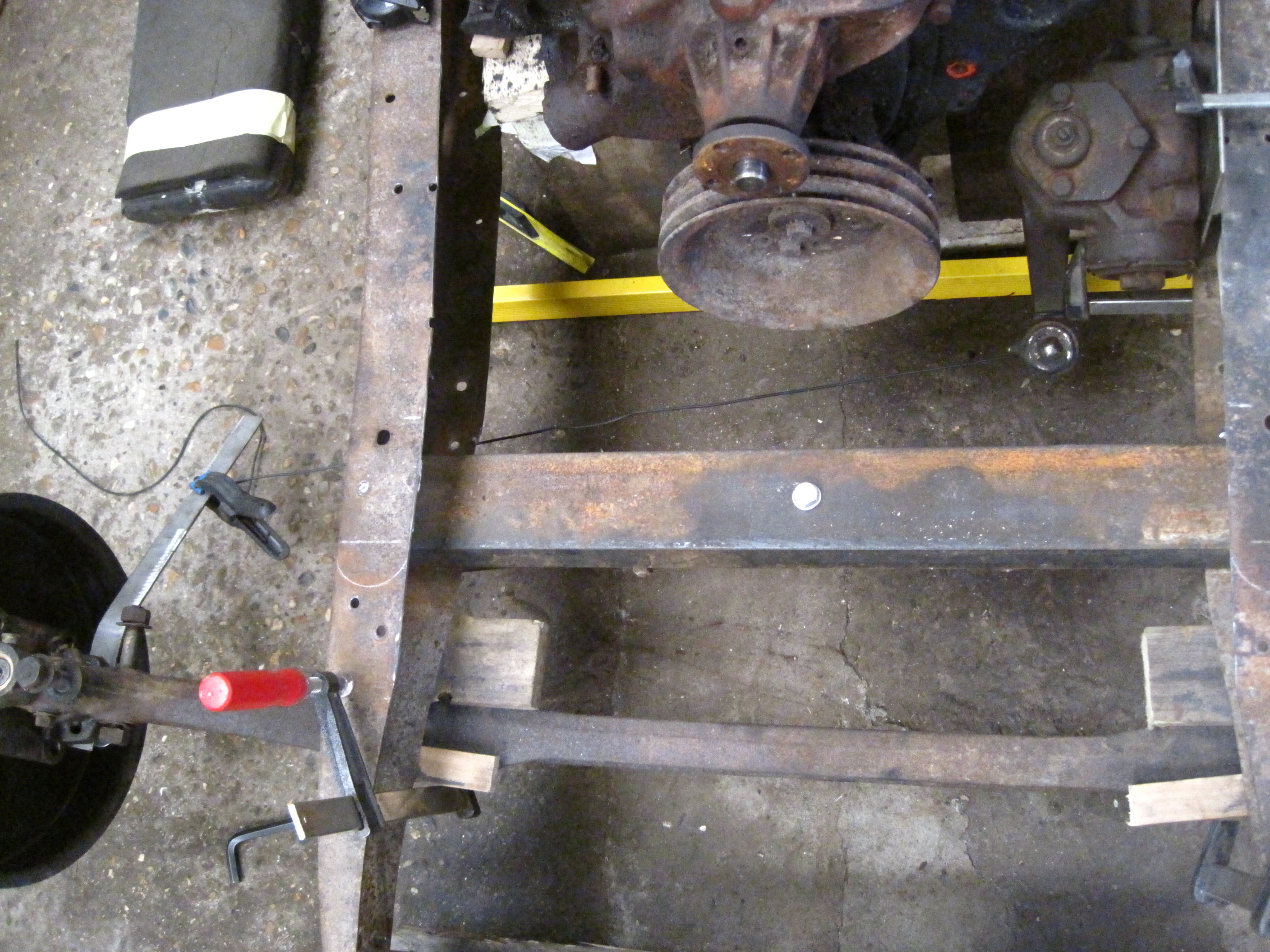

pour mieux visualiser je fais un gabarit pour les bras de direction
avec un cable je cherche la bonne longueur des bras

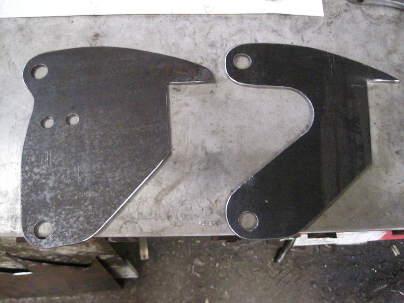

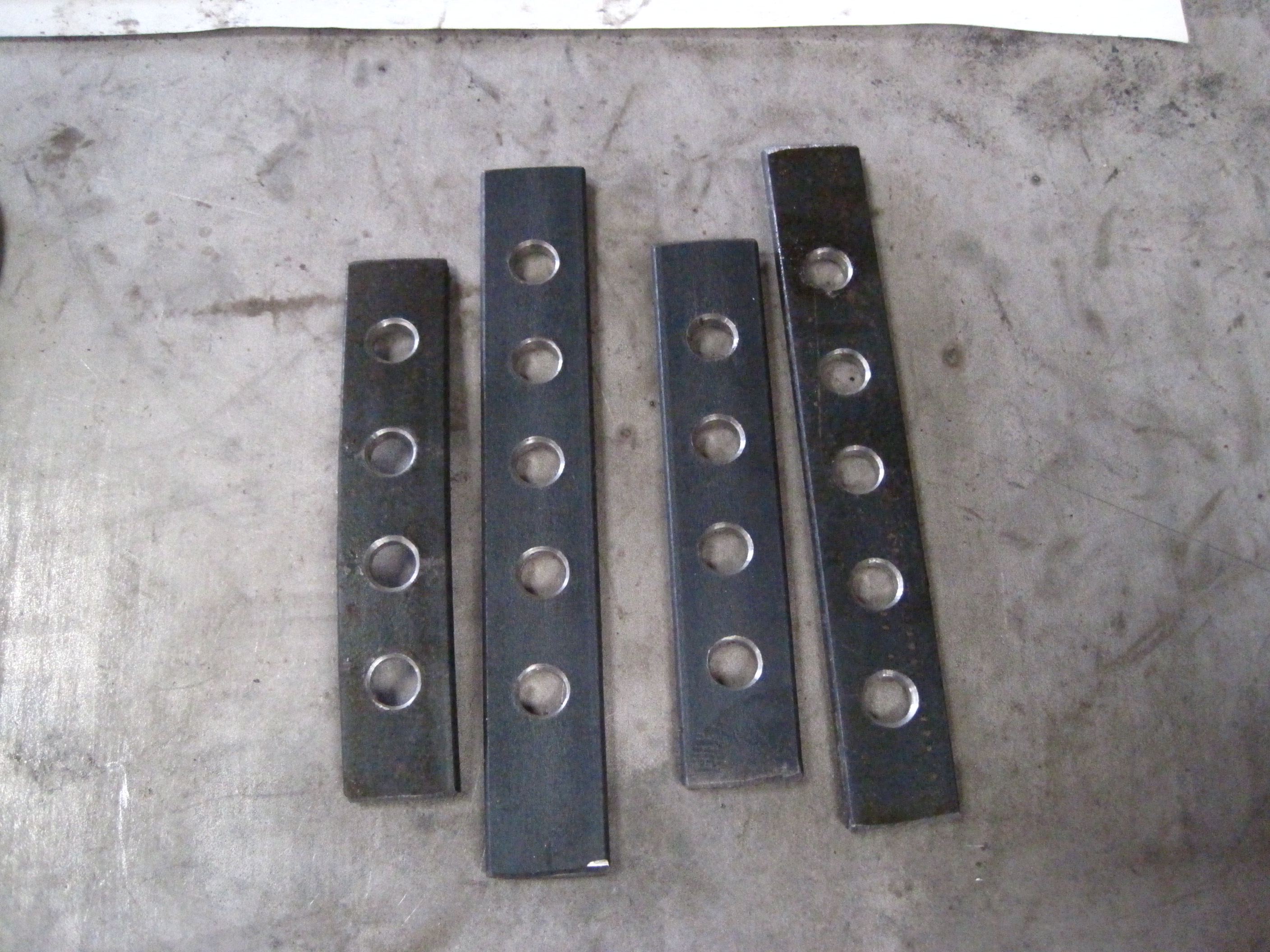

fabrication des platines de fixations

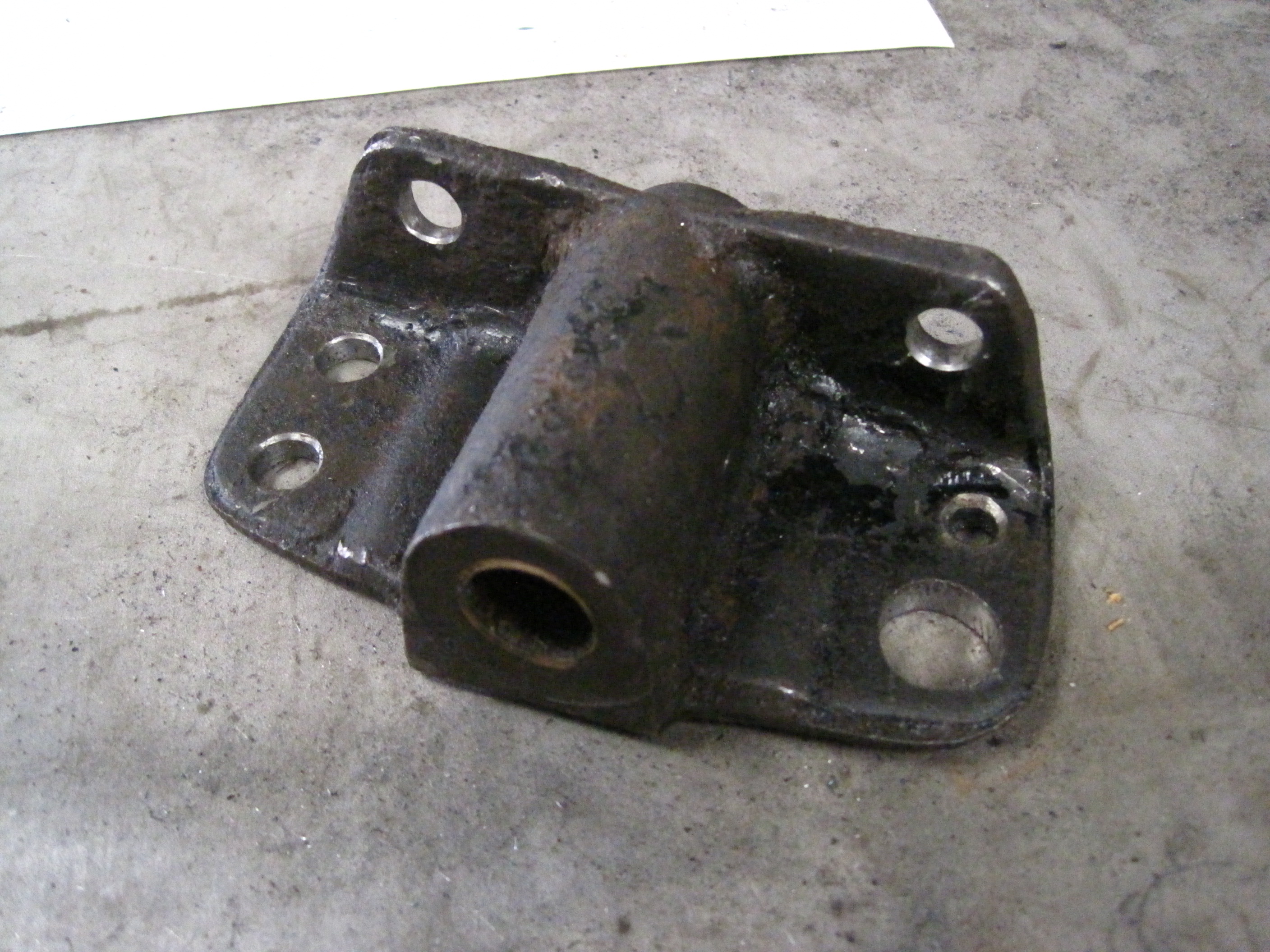

je garde les fixations d'origine des lames

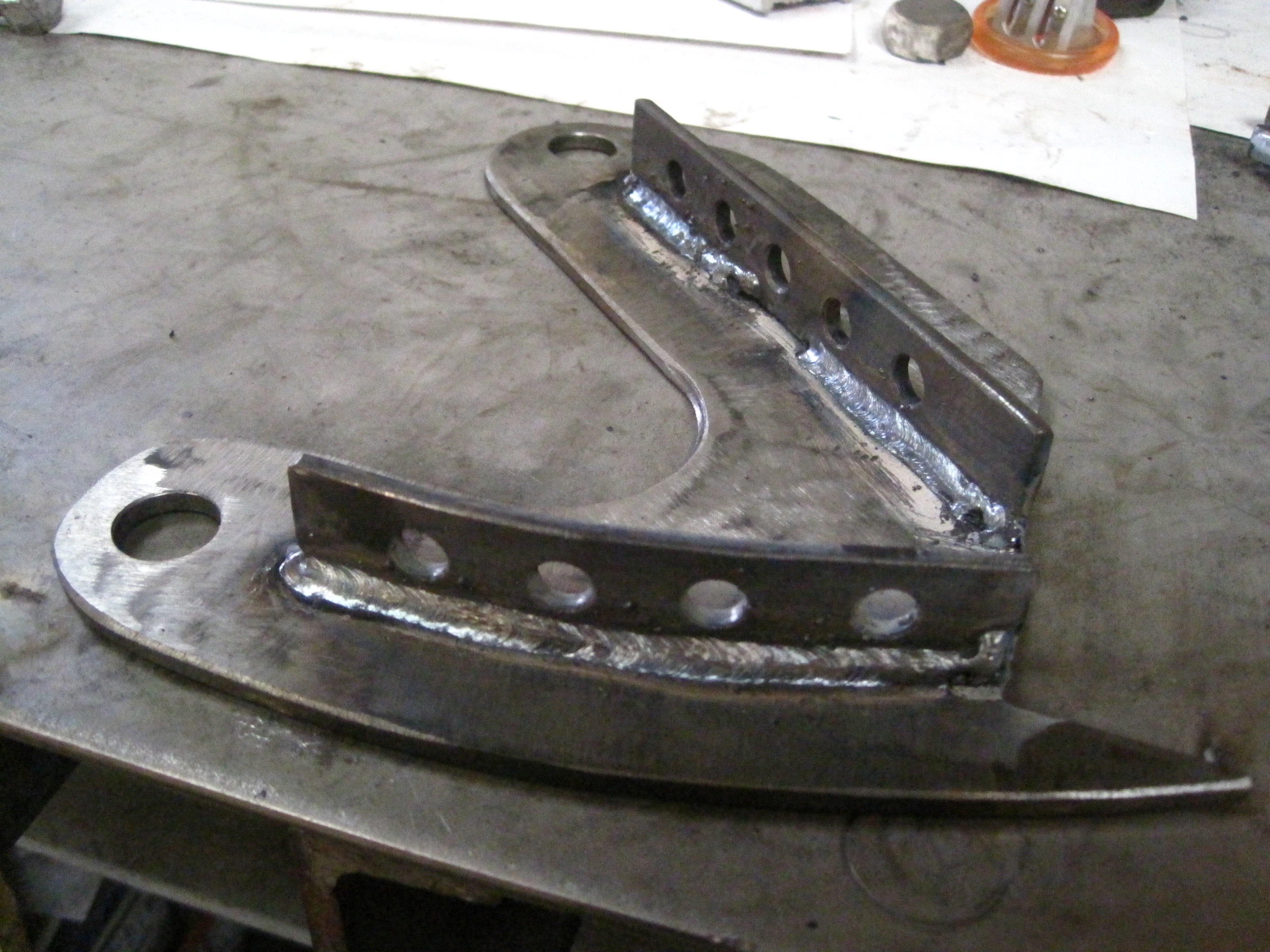

la deuxième partie des platines
joris
Messages : 138
Inscription : 15 déc. 2007, 20:05
Re: une petite francais à la sauce US...
Message par joris »
avec la fixation des lames

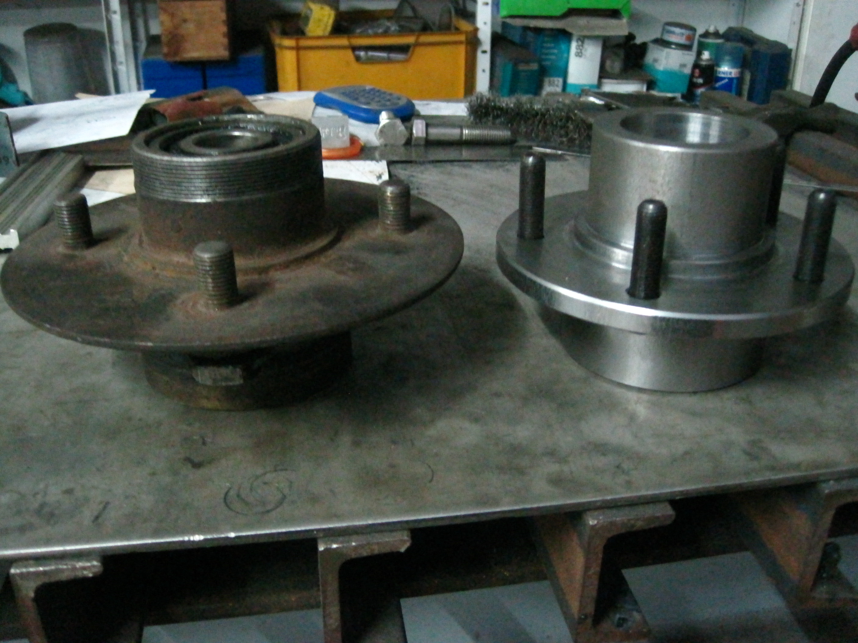

Essaye d'augmenter l'intensité pour tes soudures :wink: J'ai autrefois acheté une ac4 pour en faire un hot rod, j'avais gardé que la cabine ( coupé derriere comme la plupart), je voulais faire un chassis sur mesure, mais celui d'origine si prete bien aussi, et donne un autre style! Tu as prevu quoi comme freinage, moyeu? Vu la taille des fusées j'avais usiné la fusée pour mettre un moyeu, freins, jante d'une autre voiture

Je ne comprends pas bien comment est fixée le renfort sur l'I-beam ? (celui qui à l'air d'etre vissé avec 4 BTR)
greco a écrit :Essaye d'augmenter l'intensité pour tes soudures :wink: J'ai autrefois acheté une ac4 pour en faire un hot rod, j'avais gardé que la cabine ( coupé derriere comme la plupart), je voulais faire un chassis sur mesure, mais celui d'origine si prete bien aussi, et donne un autre style! Tu as prevu quoi comme freinage, moyeu? Vu la taille des fusées j'avais usiné la fusée pour mettre un moyeu, freins, jante d'une autre voiture
Le rod roule déjà (et Joris lui fait faire des kilomètres !!!) On assiste à la rétrospective du projet ;)

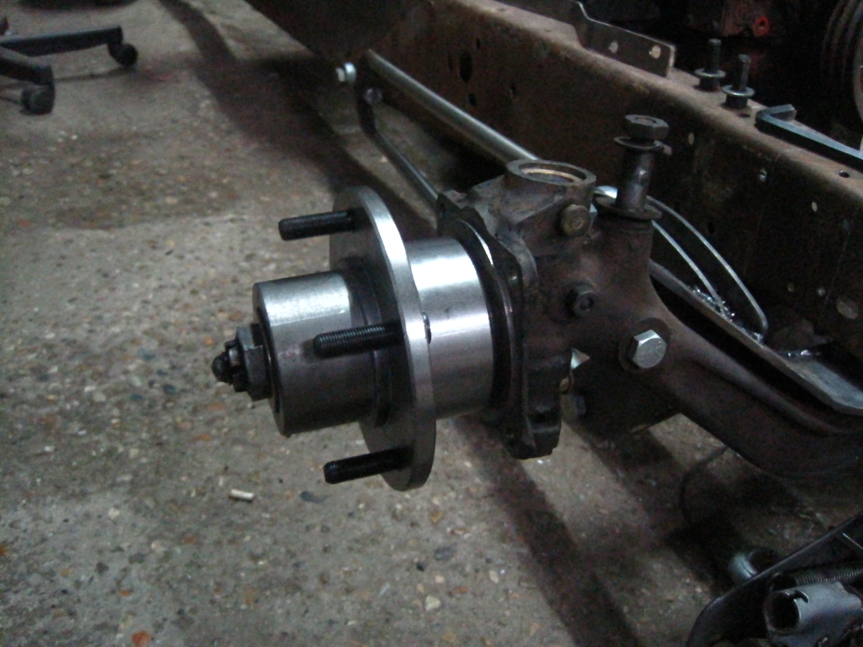

pour les freins avant c'est du corvette de 85 montés sur des moyeux fait sur mesure et sur roulements coniques, du coup je reste sur des jantes US !!

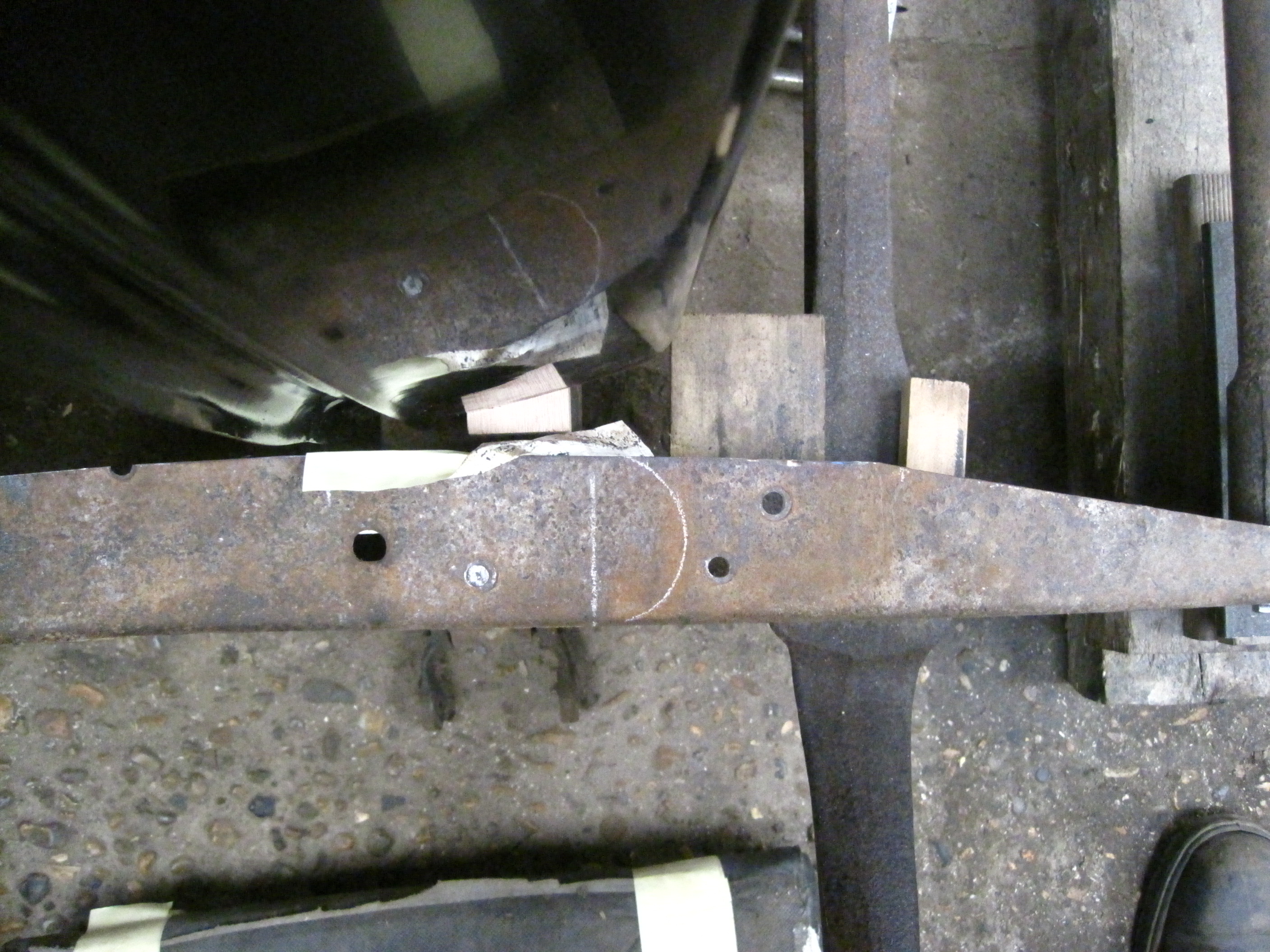

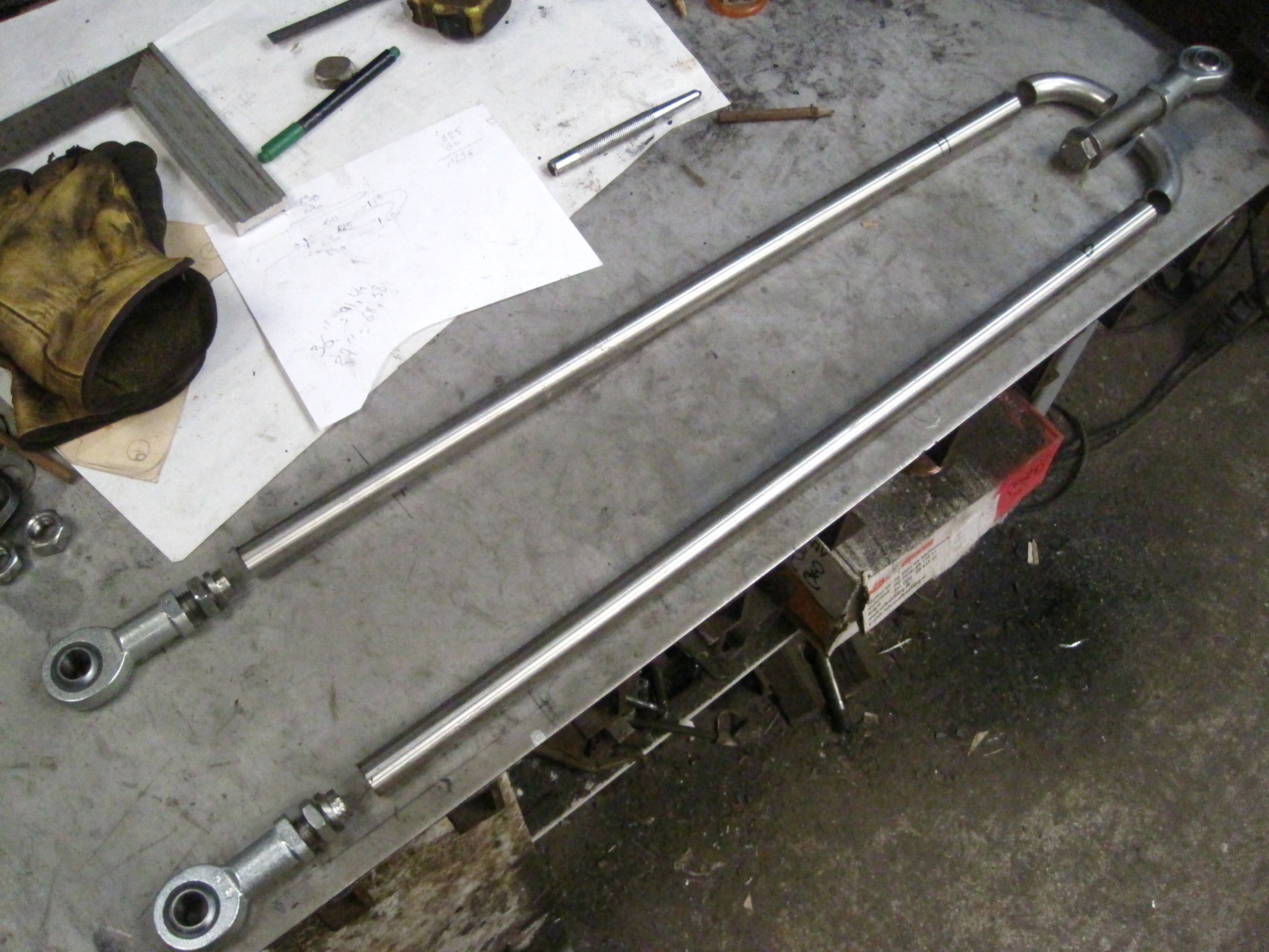

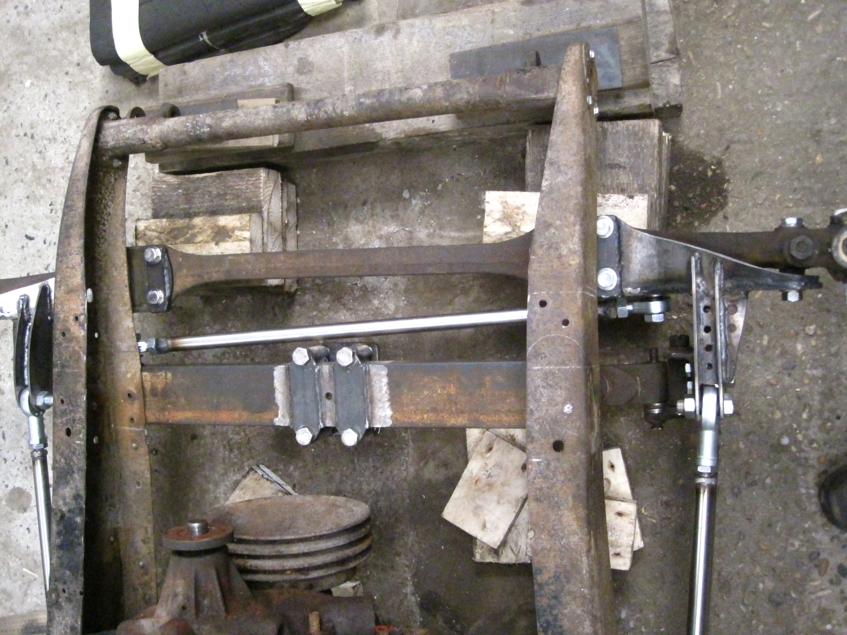

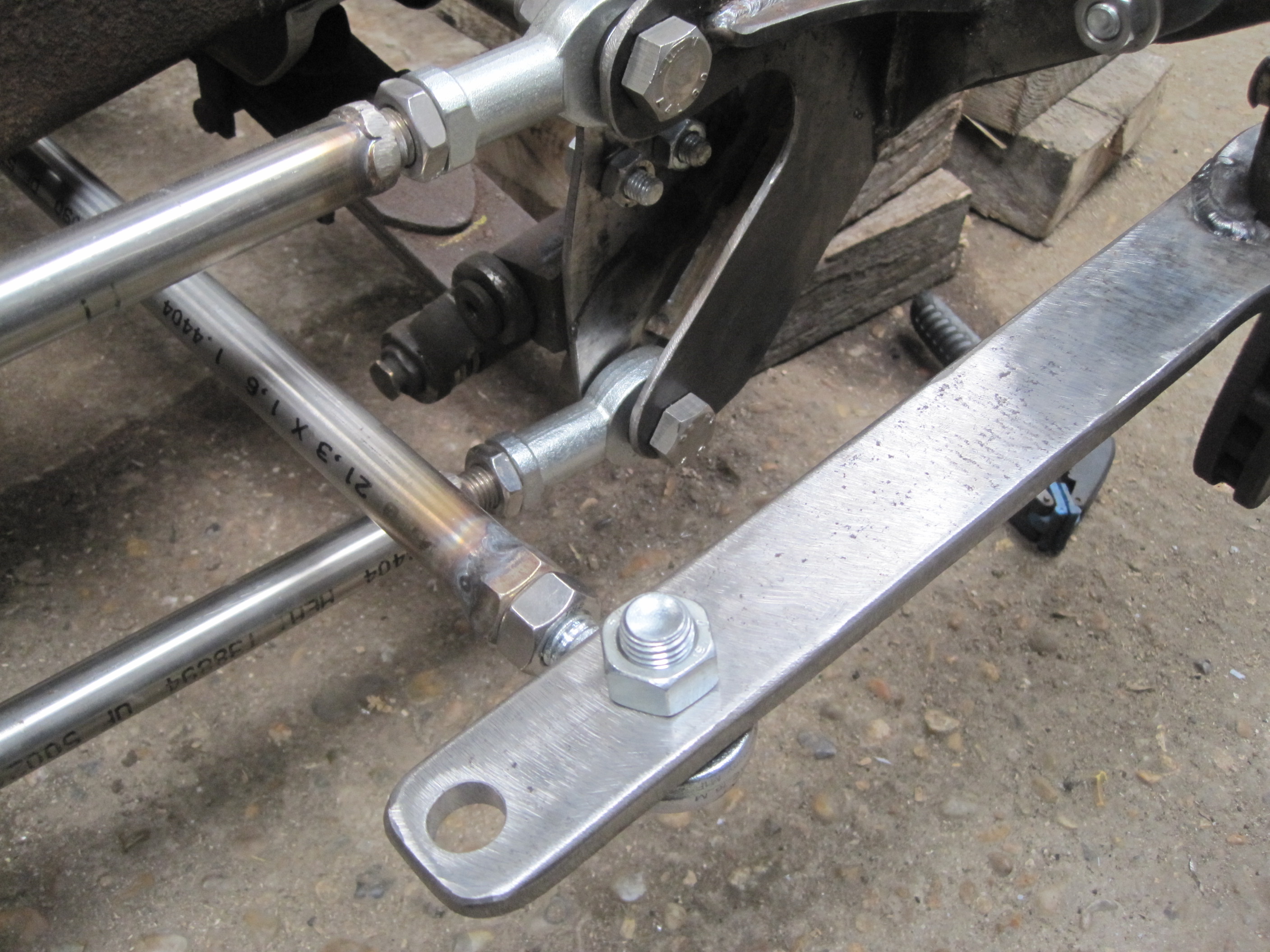

après les platines de l'essieu c'est au tour de la fabrication des épingles à cheveux
pour limiter le débattement latéral je fait une bar panhard
à ce niveau je dois faire fabriquer sur mesure les moyeux pour déterminer la position de la roue

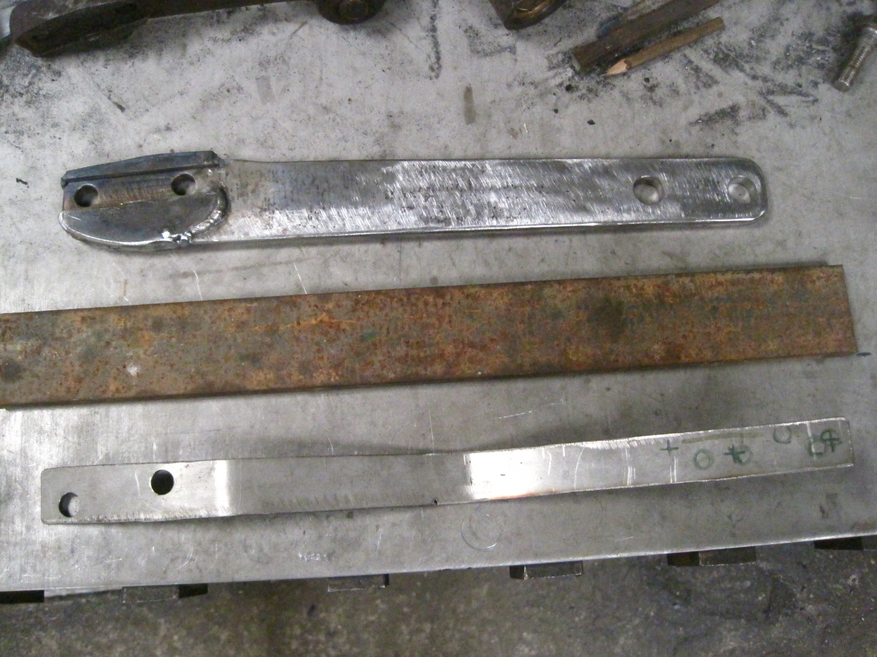

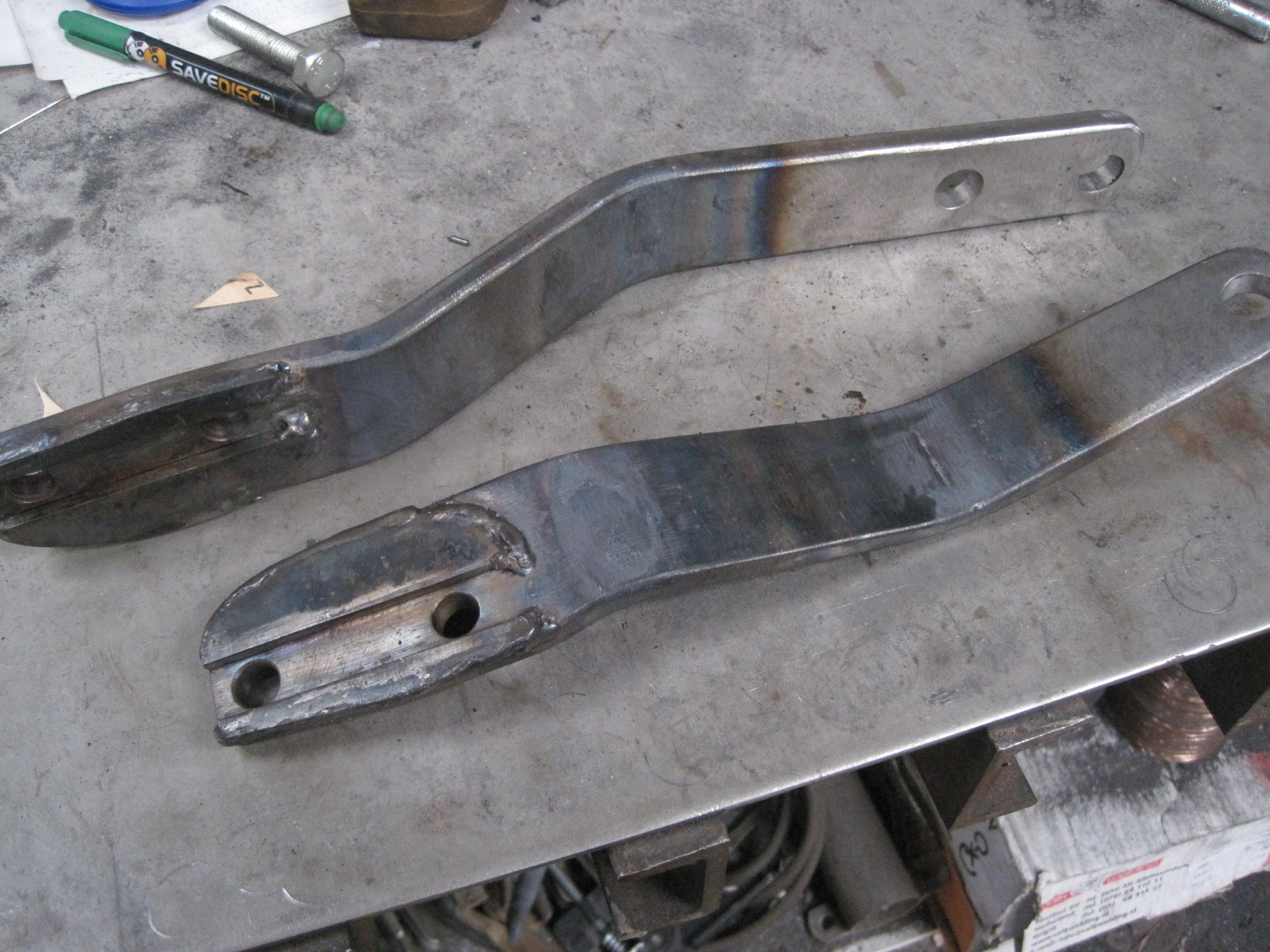

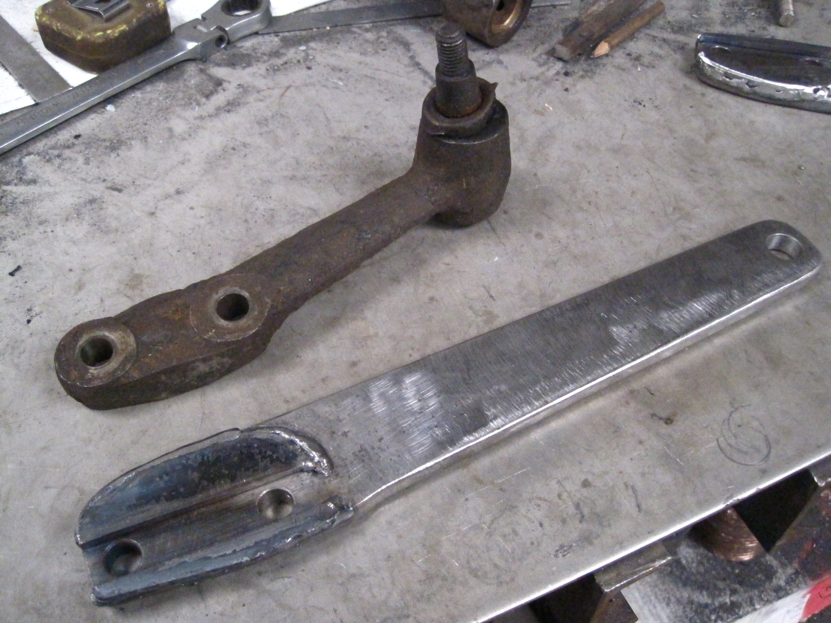

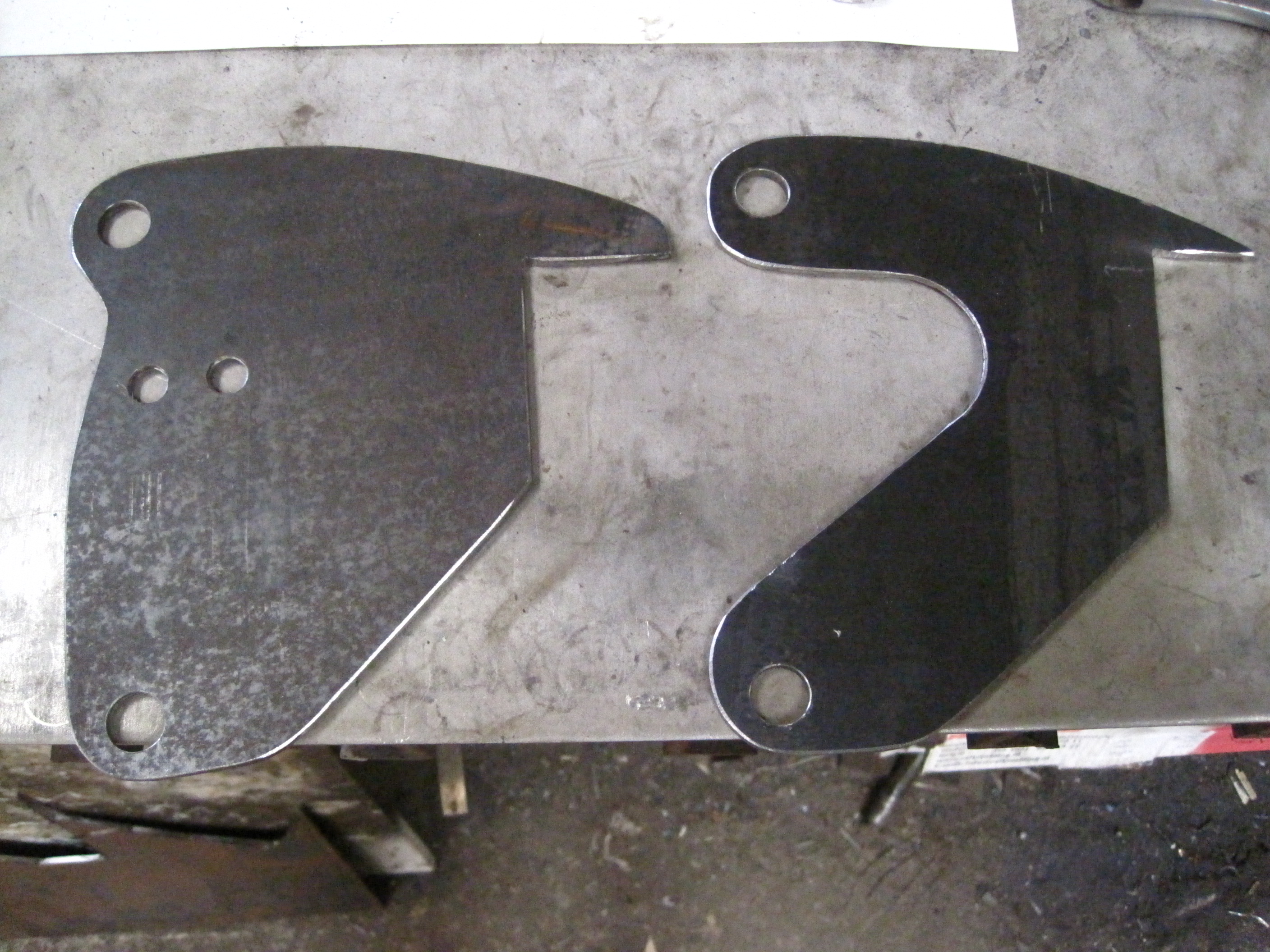

le train avant a sa place définitive, je fait des gabarits pour déterminer la meilleur position des bras de direction
à partir du gabarit final je le reproduis dans un de fer plat
différence entre le bras d'origine et le nouveau
mise en place
