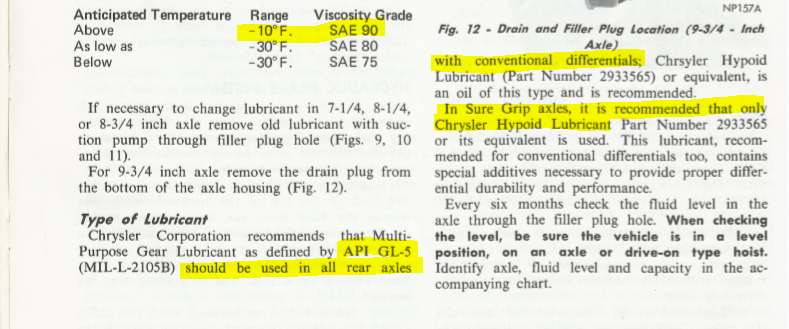

Charger976 a écrit : 10 nov. 2018, 16:03 Le seul truc à ne pas faire: utiliser une huile de pont normale dans un pont à glissement limité ("Sure grip" dans le jargon commercial de la Chrys Corp).
Si tu as un pont "Open" (normal) tu peux utiliser une huile de pont classique 80w90 GL5
Si tu as un pont "Sure Grip" (glissement limité) il faut utiliser impérativement une huile pour pont hypoïde, toujours en 80w90.

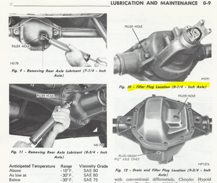

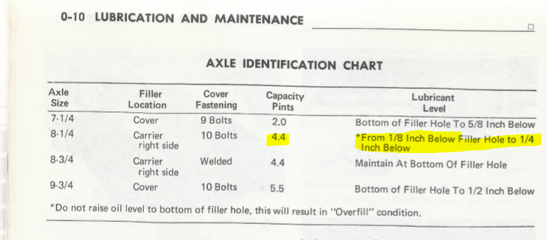

Quelques extrait du "Chassis manual service" de 1971 (toujours valable pour ta '73):
A noter que le 8 1/4 nécessite une attention particulière quant au niveau de remplissage.
