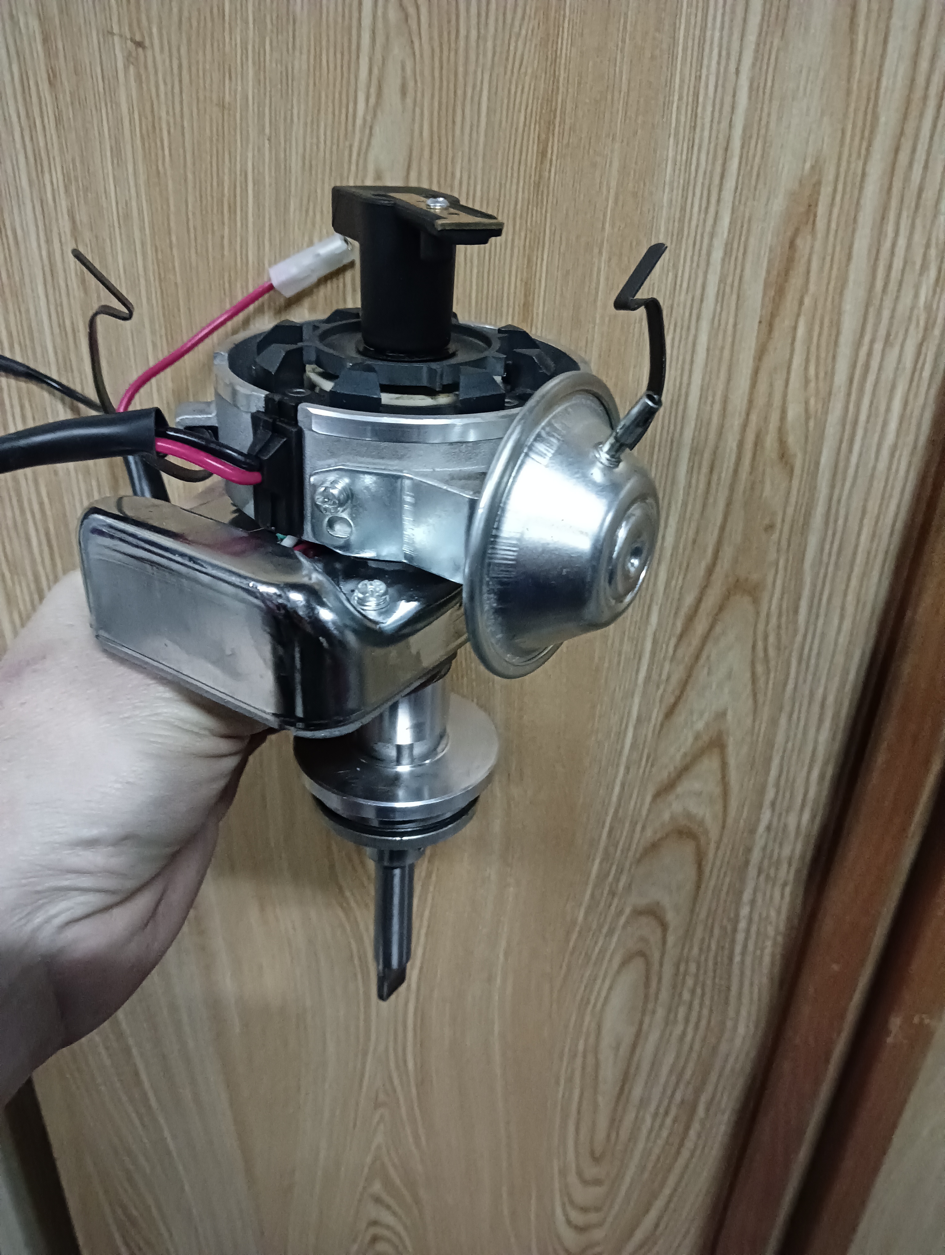

Bonjour, j'ai récemment acheté un distributeur d'allumage de type ready to run, mais je constate que le doigt d'allumeur n'est pas pointé dans le même sens que l'extrémité de l'axe de l'allumeur, est ce normal ou y a t il un défaut de conception ?
Car quand je l'installe, forcément le doigt n'est pas dans la même orientation qu'avec le distributeur d'origine et non les étincelles ne se font pas au bon moment.
