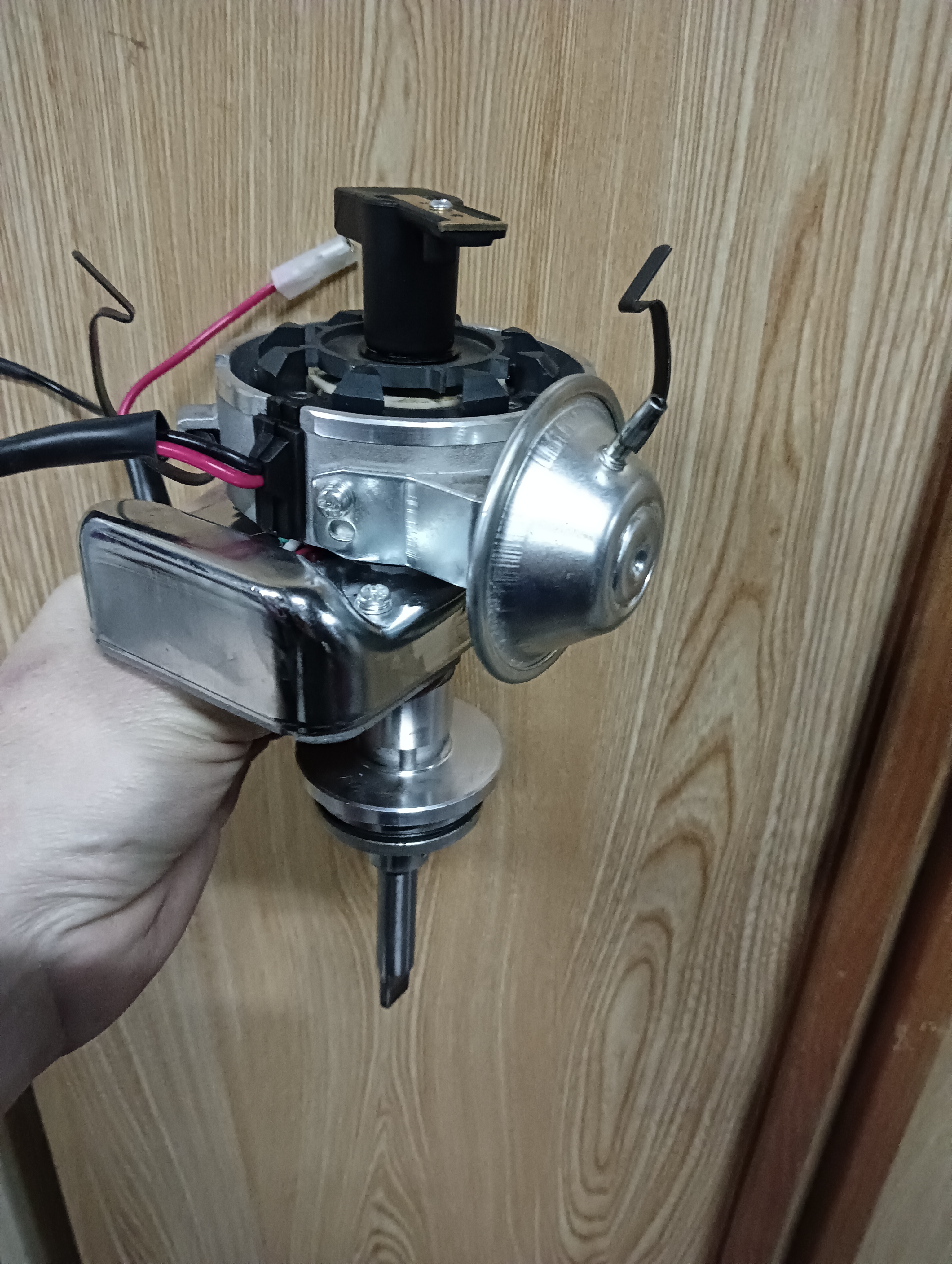

Bonjour, j'ai récemment acheté un distributeur d'allumage de type ready to run, mais je constate que le doigt d'allumeur n'est pas pointé dans le même sens que l'extrémité de l'axe de l'allumeur, est ce normal ou y a t il un défaut de conception ?
Car quand je l'installe, forcément le doigt n'est pas dans la même orientation qu'avec le distributeur d'origine et non les étincelles ne se font pas au bon moment.

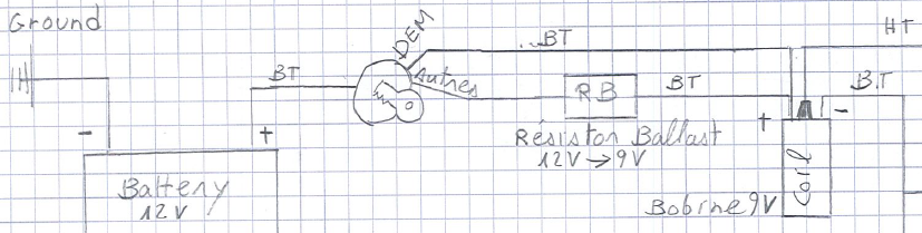

Le problème n'est pas au niveau de la bobine mais plutôt au niveau du NEIMANN puisque le soucis vient bien du passage du circuit de démarrage (quand la clé est tournée) au circuit d'allumage (quand tu relâches la clé et qu'elle revient d'un cran). Ne pas oublier que tu as 2 circuits qui partent du NEIMANN vers la bobine

OK tu n'as plus de résistance ballast mais pour autant il faut que le jus emprunte le même parcours via le NEIMANN qu'auparavant.
Est-ce que le moteur tourne normalement si tu alimentes la bobine directement depuis la batterie?
J'espère que je ne raconte pas trop de con..ries,...

En effet il ne suffit pas de débrancher le ballast, il faut relier ses deux fils ensemble ! Si les fils sont en l'air ça ne fonctionnera qu'en position "démarreur". Une lampe témoin sur le + bobine devrait visualiser s'il y a du jus ou non. A noter que si la bobine est prévue pour fonctionner avec un ballast elle risque de dégager assez vite ....

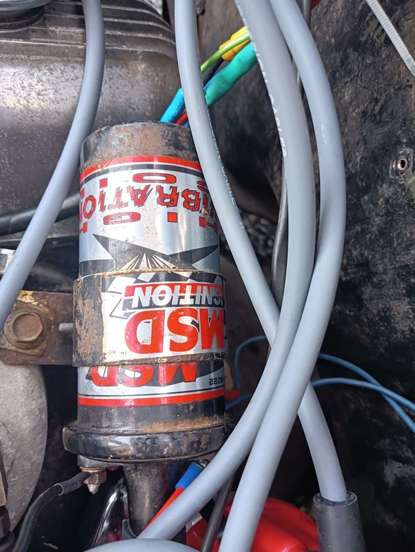

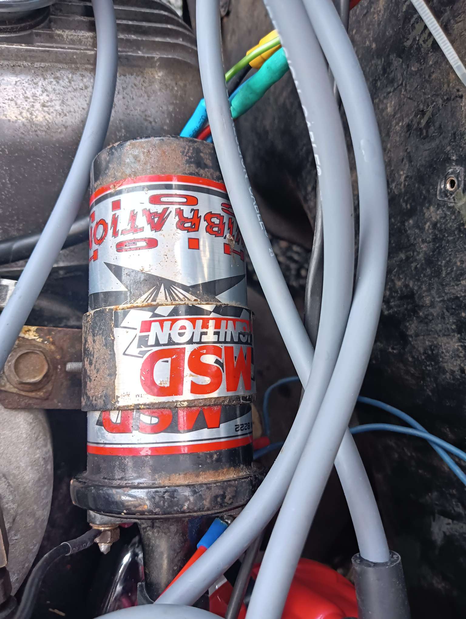

Je vais vérifier si ma Bobine peut supporter du 12v en permanence. Voilà sa photo.

Une bobine conçue pour fonctionner avec un ballast est une bobine 9V.
Ta batterie délivre à peu près du 12V.
Quand tu démarres, le démarreur pompe pas mal de jus. Il ne reste plus que 9V pour la bobine.
C'est pour ça qu'elle est conçue pour fonctionner en 9V et c'est pour ça qu'au démarrage le circuit évite la résistance ballast (sinon il n'y aurait plus rien pour la bobine à l'arrivée !!)
Une fois démarré, le démarreur s'arrête et ne pompe plus de jus.
Ta bobine 9V reçoit alors les 12V de la batterie et elle n'aime pas ça très longtemps.
Les ingénieurs ont donc créé un second circuit sur lequel est installé le ballast qui se charge de réduire le voltage de 12 à 9V
C'est une bobine pour allumage électronique à priori donc ok pour 12v. Par contre à ne pas utiliser sur un allumage conventionnel, résistance primaire très faible 0,7 ohms.

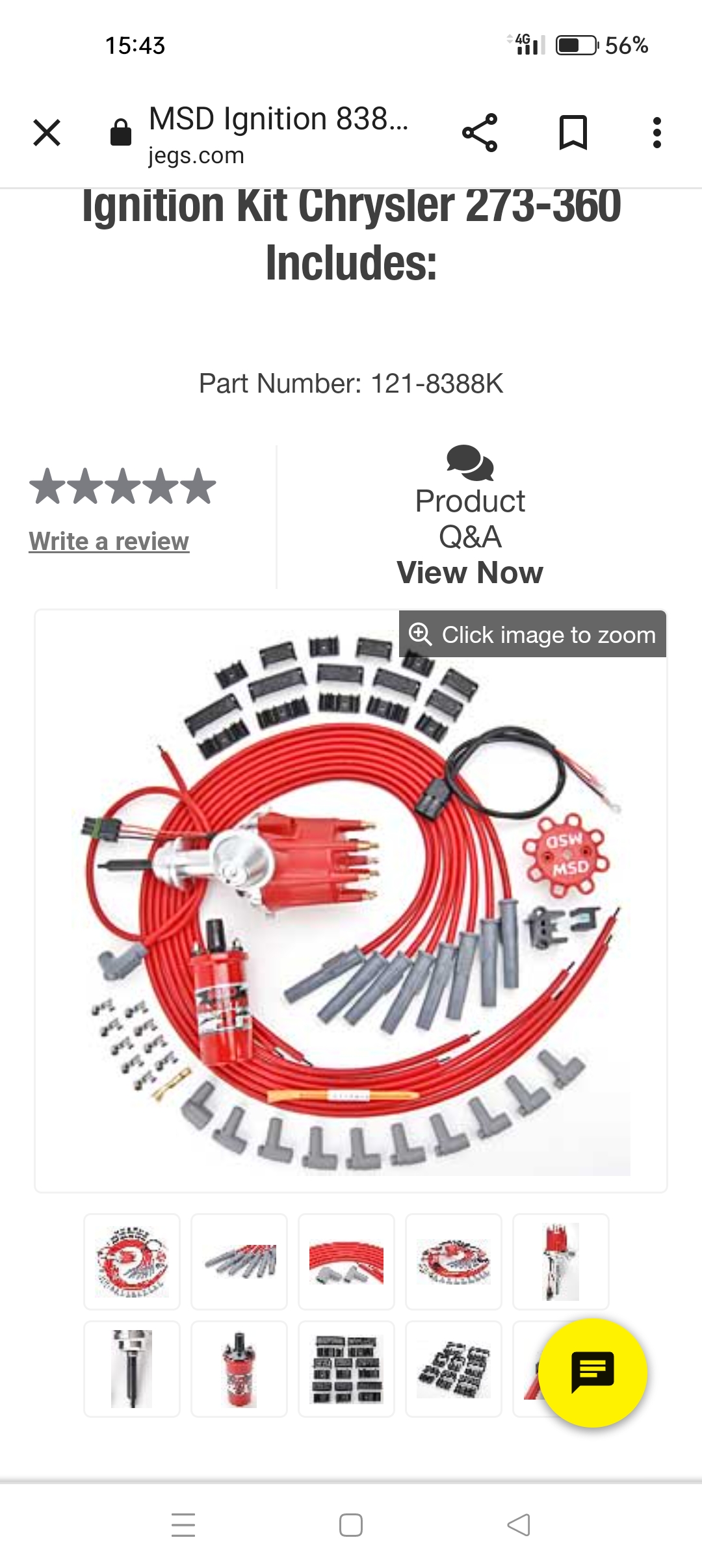

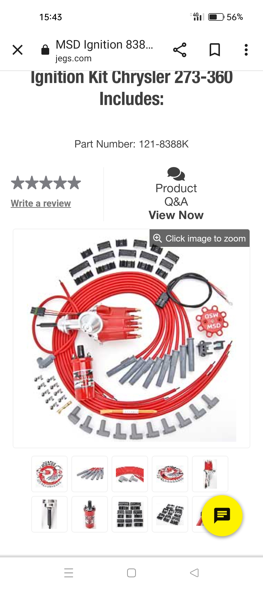

Mais alors, ce genre de kit n'est pas bon !!! En tout cas , pas tel quel..
Il faut forcément rajouter une résistance ballast.
J'ai lu très souvent " résistance de ballast nécessaire pour les points",
C'est quoi les points ??

C'est les rupteurs.
Généralement en Single point mais parfois en Double point (les 440 six pack et 426 Hemi étaient en double point)
