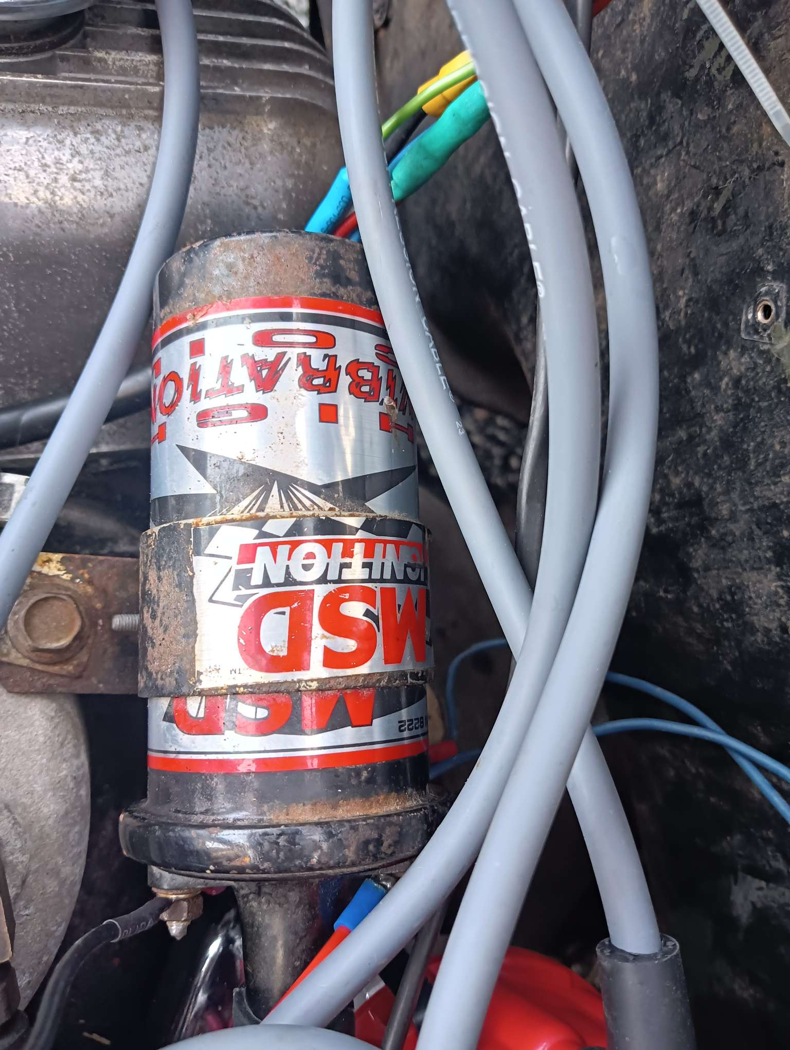

Je vais vérifier si ma Bobine peut supporter du 12v en permanence. Voilà sa photo.

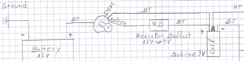

Une bobine conçue pour fonctionner avec un ballast est une bobine 9V.
Ta batterie délivre à peu près du 12V.
Quand tu démarres, le démarreur pompe pas mal de jus. Il ne reste plus que 9V pour la bobine.
C'est pour ça qu'elle est conçue pour fonctionner en 9V et c'est pour ça qu'au démarrage le circuit évite la résistance ballast (sinon il n'y aurait plus rien pour la bobine à l'arrivée !!)
Une fois démarré, le démarreur s'arrête et ne pompe plus de jus.
Ta bobine 9V reçoit alors les 12V de la batterie et elle n'aime pas ça très longtemps.
Les ingénieurs ont donc créé un second circuit sur lequel est installé le ballast qui se charge de réduire le voltage de 12 à 9V

olivier77 a écrit : Je vais vérifier si ma Bobine peut supporter du 12v en permanence. Voilà sa photo.
C'est une bobine pour allumage électronique à priori donc ok pour 12v. Par contre à ne pas utiliser sur un allumage conventionnel, résistance primaire très faible 0,7 ohms.
