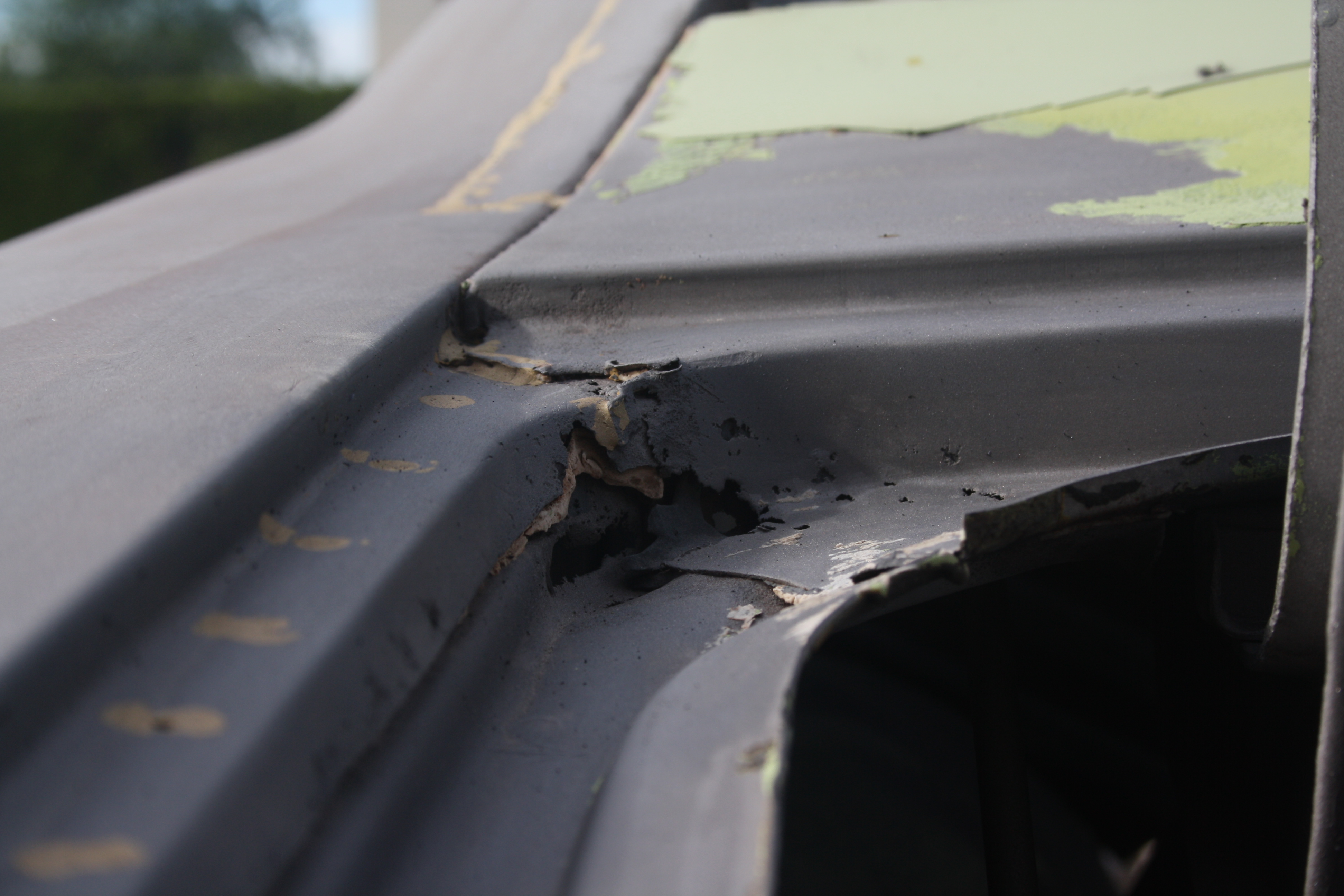

Scat Pack a écrit:
Rouille de surface... rouille de surface... Si je me fie à la photo, un tournevis est planté au travers de la tôle. :think:
C'est plus de la rouille de surface, ça. :naughty:
je confirme , c'est pas qu'en surface ! :P ....faut que je prospecte ....

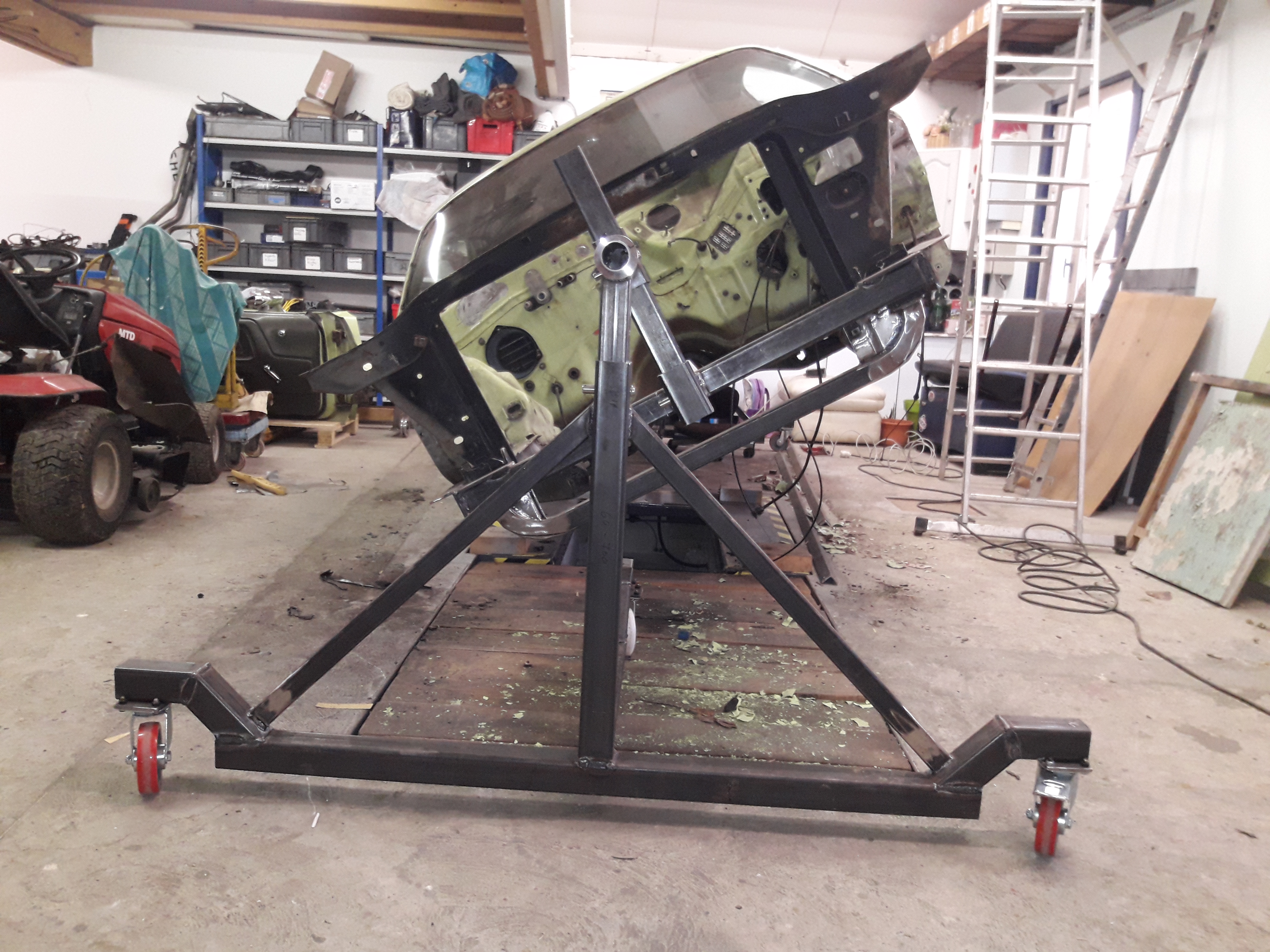

En attendant , j'ai pris l'idée de fabriquer une rôtissoire :)
Débit et usinage des pièces...
20210117_151659.jpg [ 4.06 Mio | Vu 4532 fois ]
20210117_153214.jpg [ 4.55 Mio | Vu 4532 fois ]
20210123_094802.jpg [ 5.32 Mio | Vu 4532 fois ]
Soudure du chassis ...
20210114_163728.jpg [ 4.1 Mio | Vu 4532 fois ]
Montage du pivot et des roues ...
20210121_081723.jpg [ 3.82 Mio | Vu 4532 fois ]
Et début d'assemblage de l'indexeur .....
20210123_165129.jpg [ 4.36 Mio | Vu 4532 fois ]
a suivre ....

Si je peux me permettre car le l’ai vecu, il ne faut jamais souder tes elements pris en sandwich comme tu as fait, car la rouille arrivera tres vite entre les toles. En soudant tu vires « l’anti rouille » d’origine. Et tu as beau mettre un joint, cire... ben par la suite...
L’ideal c’est de refaire un bain d’acide puis bain phosphatant mais€€€, ou désassembler l’element mettre l’appret phosphatant au zinc qui permet de souder tout en conservant le produit
MessagePosté: Jeu Jan 28, 2021 5:32 pm
Messages: 199
Oh P....n ! , j'avais lu ça une fois quelque part et ça m'est complètement sorti du citron !!!! :angry-banghead:
ça m’embête de redémontrer et puis aller couper dessous ça va être sport !!!! vais étudier comment envoyer acide et passivant entre les deux ....
Super !
Merci GRECO ! :handgestures-thumbupleft:

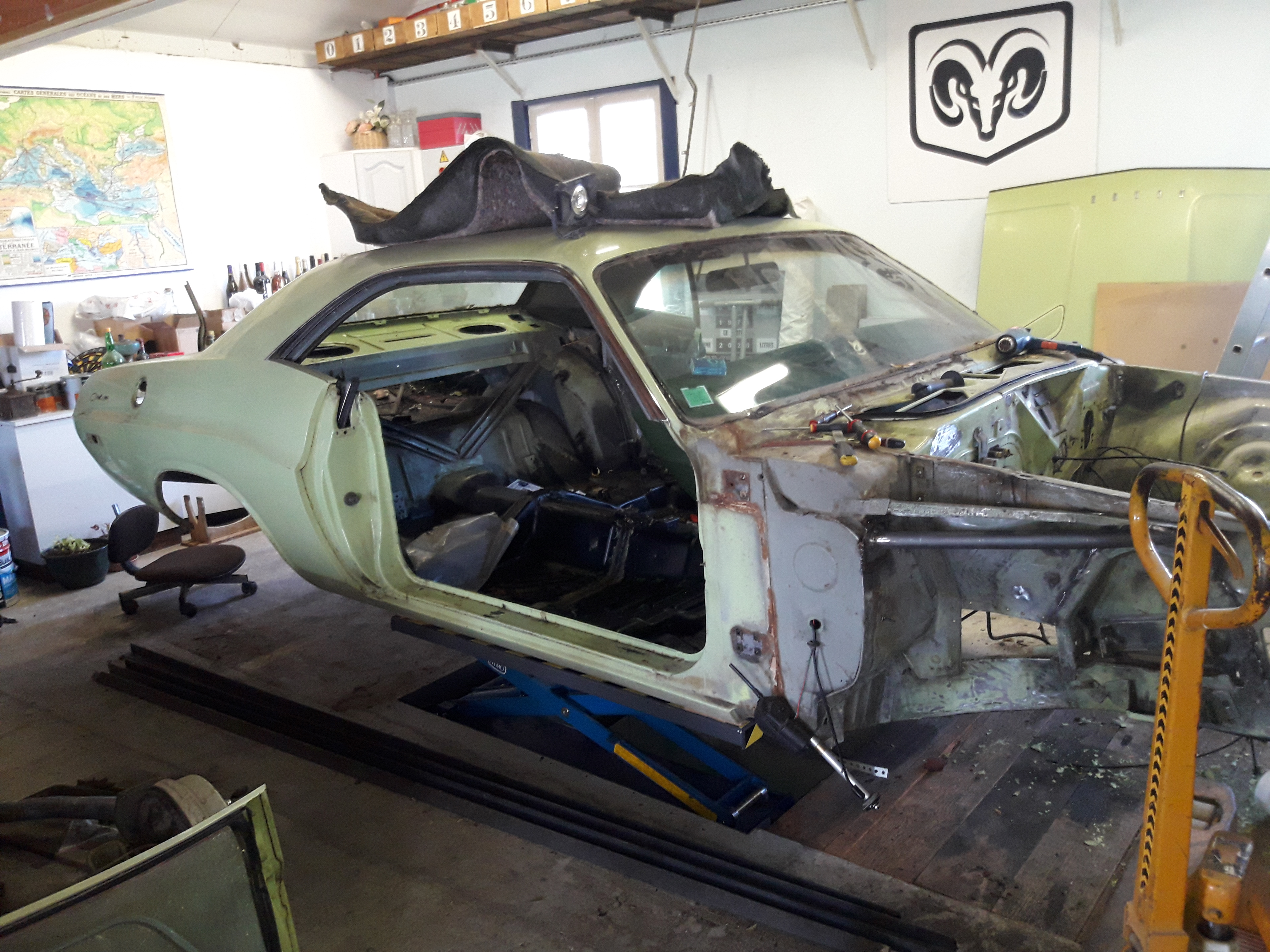

Démontage de la partie arrière...
20210129_184433.jpg [ 4.89 Mio | Vu 4415 fois ]
20210131_172231.jpg [ 4.15 Mio | Vu 4415 fois ]
Démontage du pont ...
20210202_100037.jpg [ 4.37 Mio | Vu 4415 fois ]
Le reservoir....
20210213_192921.jpg [ 4.71 Mio | Vu 4415 fois ]
La ligne d'échappement ....
20210213_192759.jpg [ 4.53 Mio | Vu 4415 fois ]
...Les lames ...
20210213_192951.jpg [ 4.79 Mio | Vu 4415 fois ]
...Les portières et vidage de l'intérieur ...
20210220_104406.jpg [ 4.64 Mio | Vu 4415 fois ]
...et ,non sans une petite dose de stress , mise en place sur la rôtissoire ...
20210309_182712.jpg [ 4.6 Mio | Vu 4415 fois ]
20210309_182751.jpg [ 4.57 Mio | Vu 4415 fois ]
...voilà déjà une bonne étape de franchie ...y'a encore du chemin ...

Après la fabrication de la rotissoire fin du demontage ....
20210320_170716.jpg [ 4.66 Mio | Vu 3938 fois ]
20210325_184510.jpg [ 4.64 Mio | Vu 3938 fois ]
20210324_175709.jpg [ 4.19 Mio | Vu 3938 fois ]

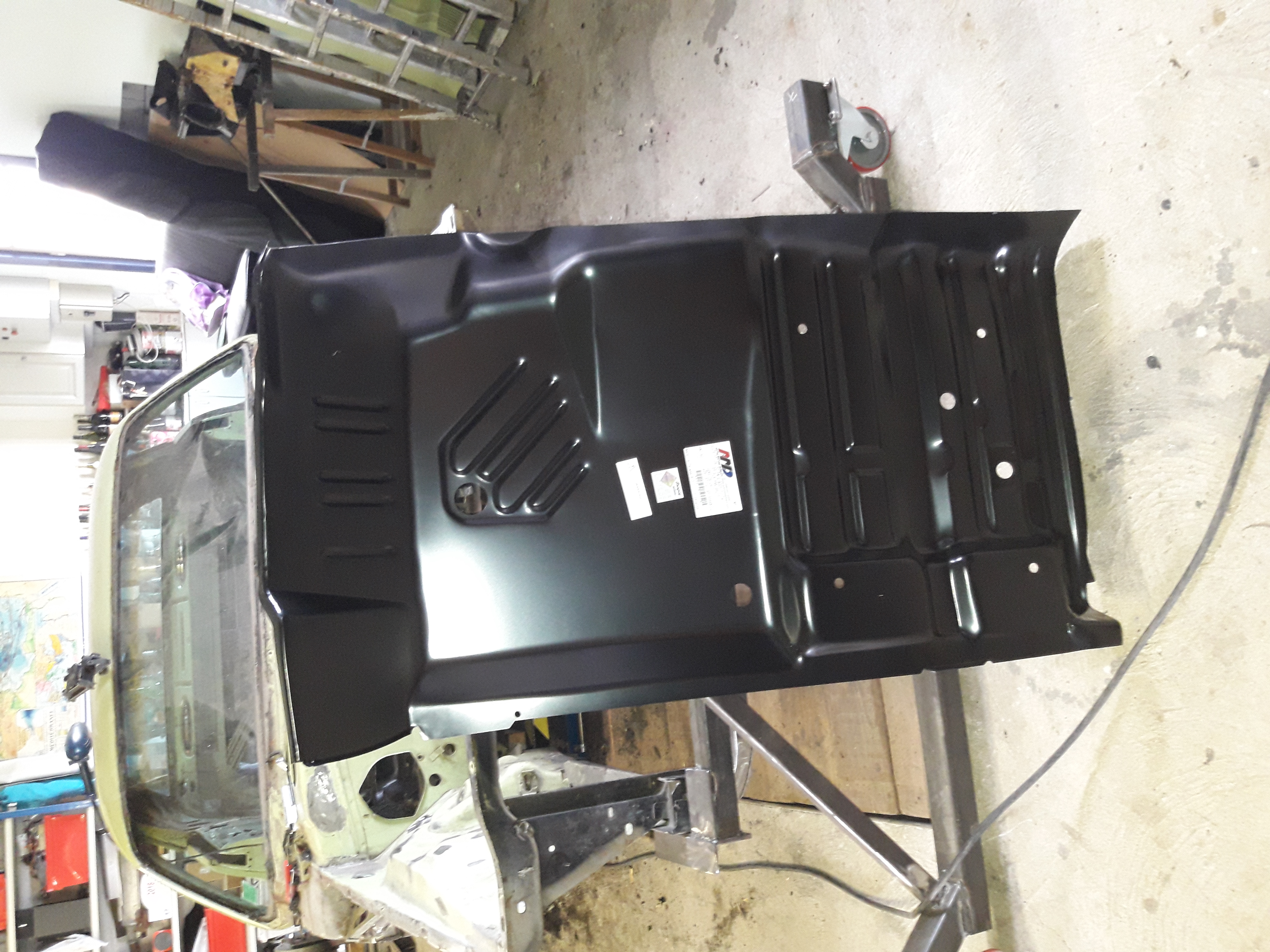

Préparation pour le changement du plancher...
20210719_193408.jpg [ 3.84 Mio | Vu 3935 fois ]
20210801_180513.jpg [ 4.15 Mio | Vu 3935 fois ]
Et mise en place/soudure
20210808_174531.jpg [ 3.54 Mio | Vu 3935 fois ]
