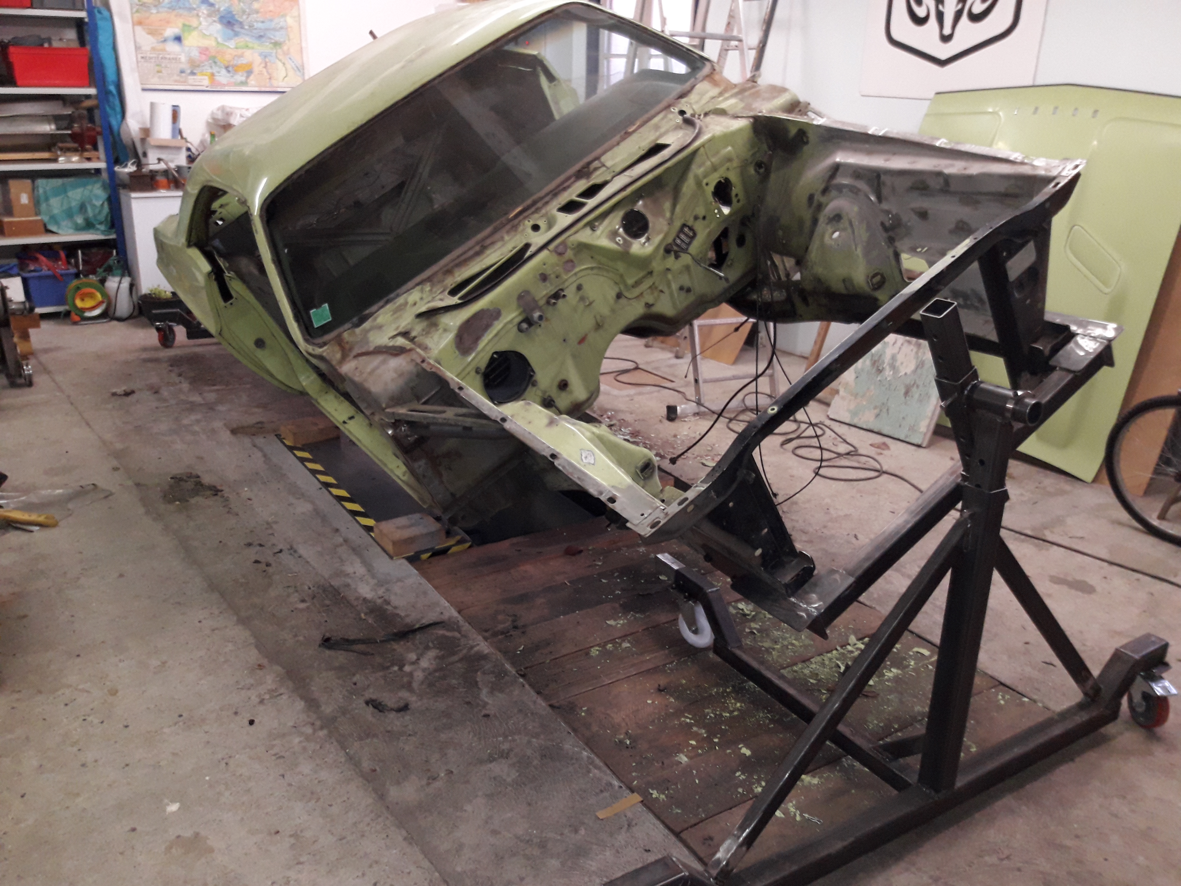

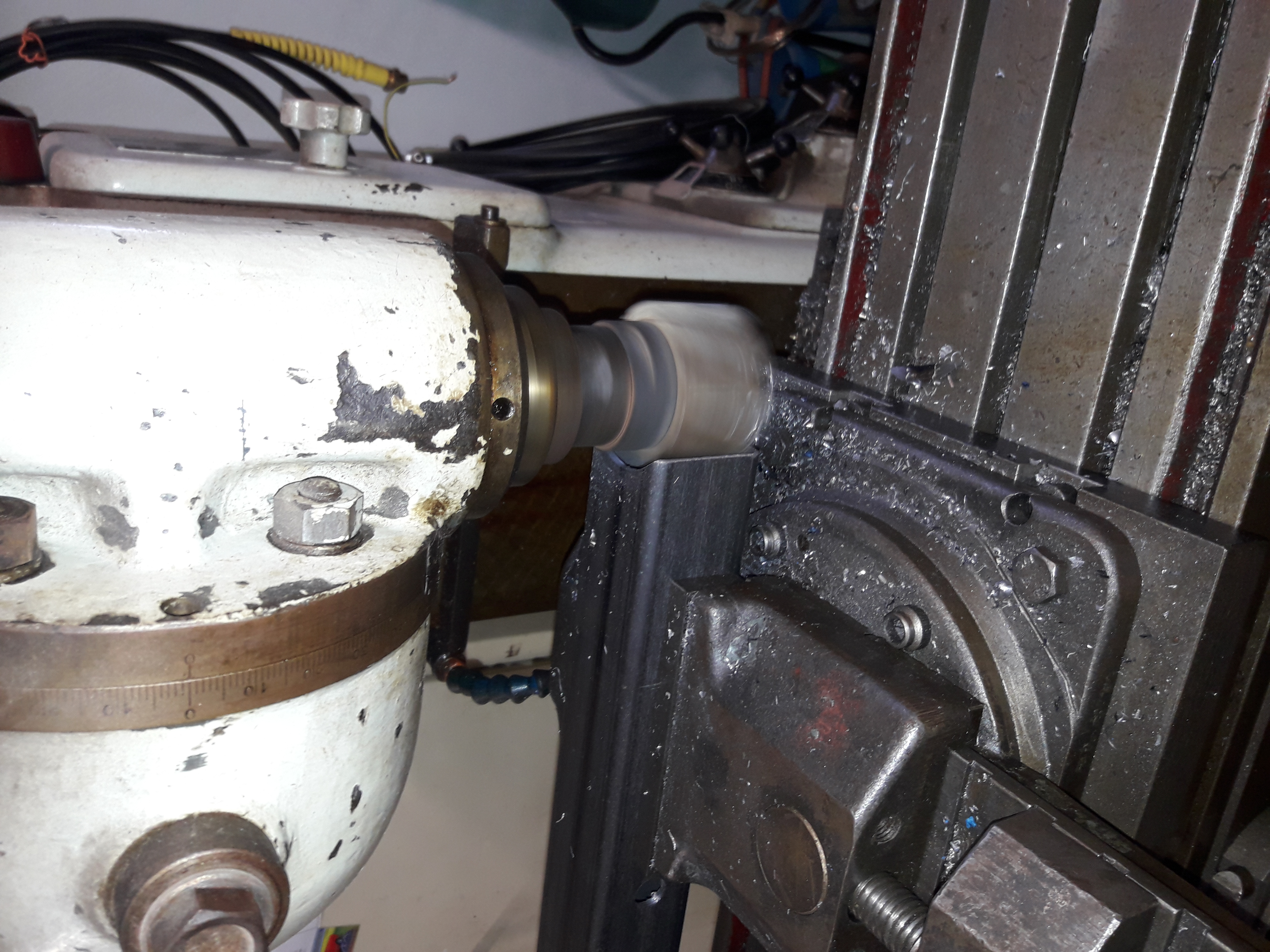

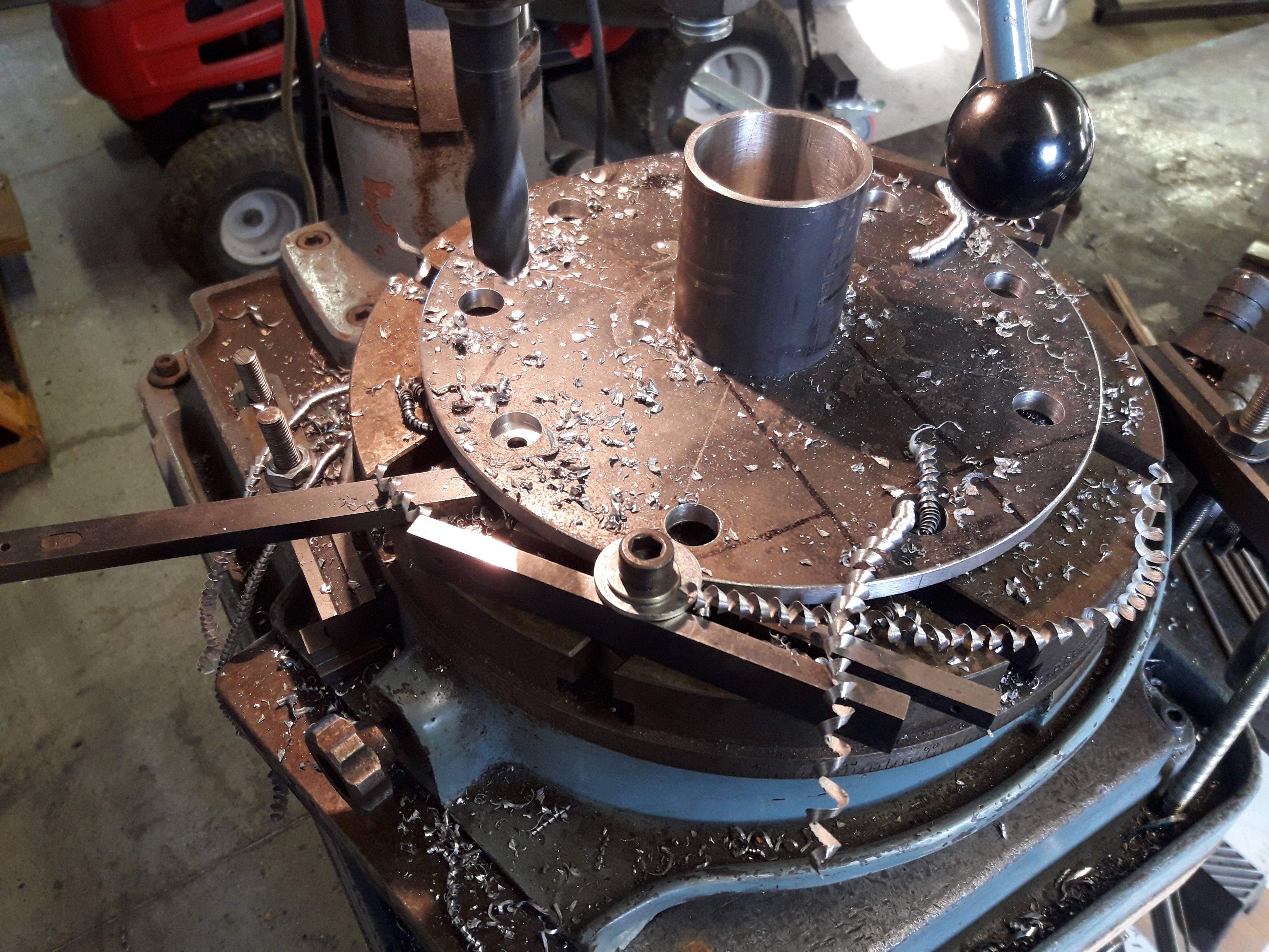

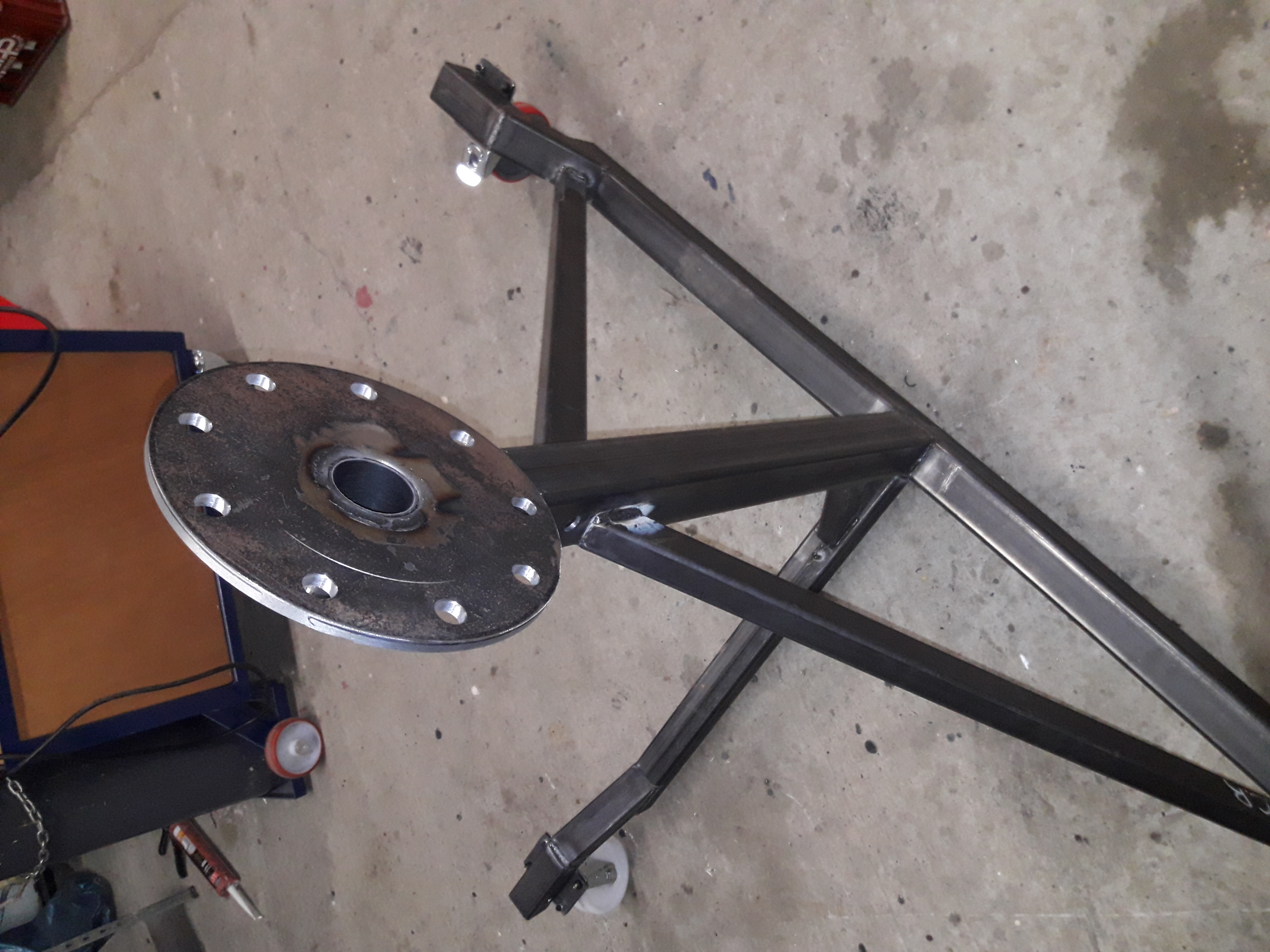

En attendant , j'ai pris l'idée de fabriquer une rôtissoire :)
Débit et usinage des pièces...
20210117_151659.jpg [ 4.06 Mio | Vu 4471 fois ]
20210117_153214.jpg [ 4.55 Mio | Vu 4471 fois ]
20210123_094802.jpg [ 5.32 Mio | Vu 4471 fois ]

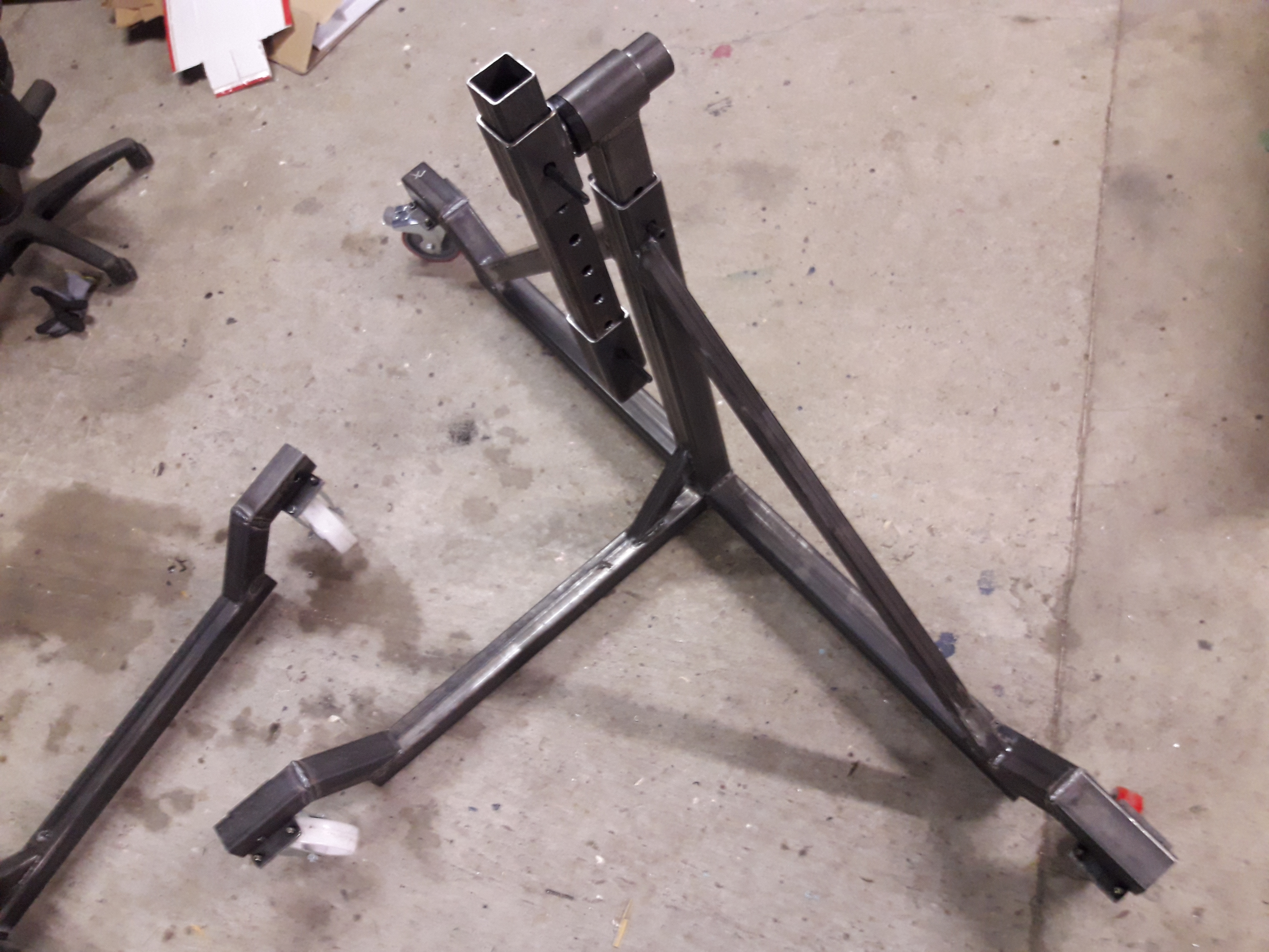

Soudure du chassis ...
20210114_163728.jpg [ 4.1 Mio | Vu 4471 fois ]
Montage du pivot et des roues ...
20210121_081723.jpg [ 3.82 Mio | Vu 4471 fois ]
Et début d'assemblage de l'indexeur .....
20210123_165129.jpg [ 4.36 Mio | Vu 4471 fois ]
a suivre ....

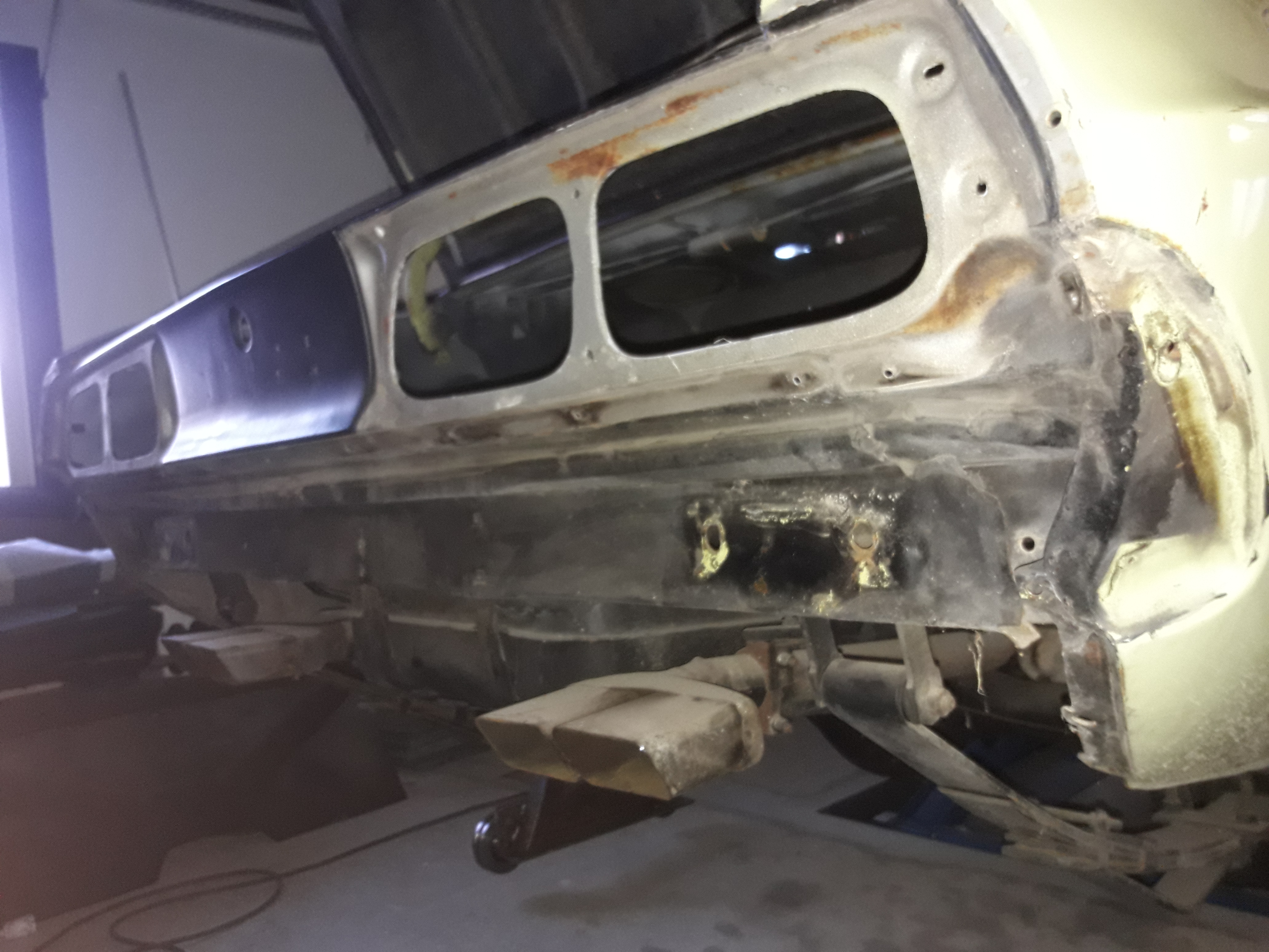

Démontage de la partie arrière...
20210129_184433.jpg [ 4.89 Mio | Vu 4354 fois ]
20210131_172231.jpg [ 4.15 Mio | Vu 4354 fois ]

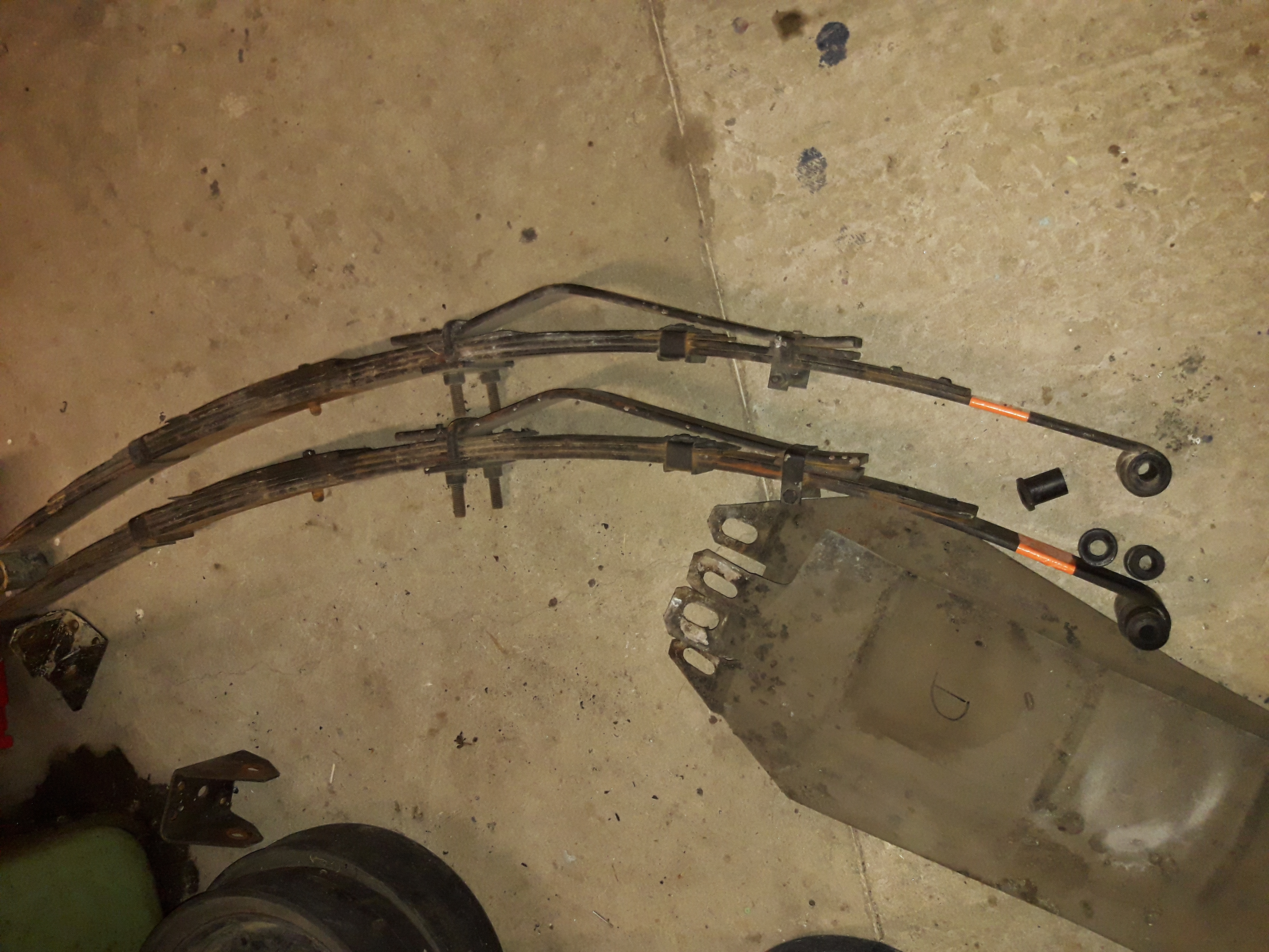

Démontage du pont ...
20210202_100037.jpg [ 4.37 Mio | Vu 4354 fois ]

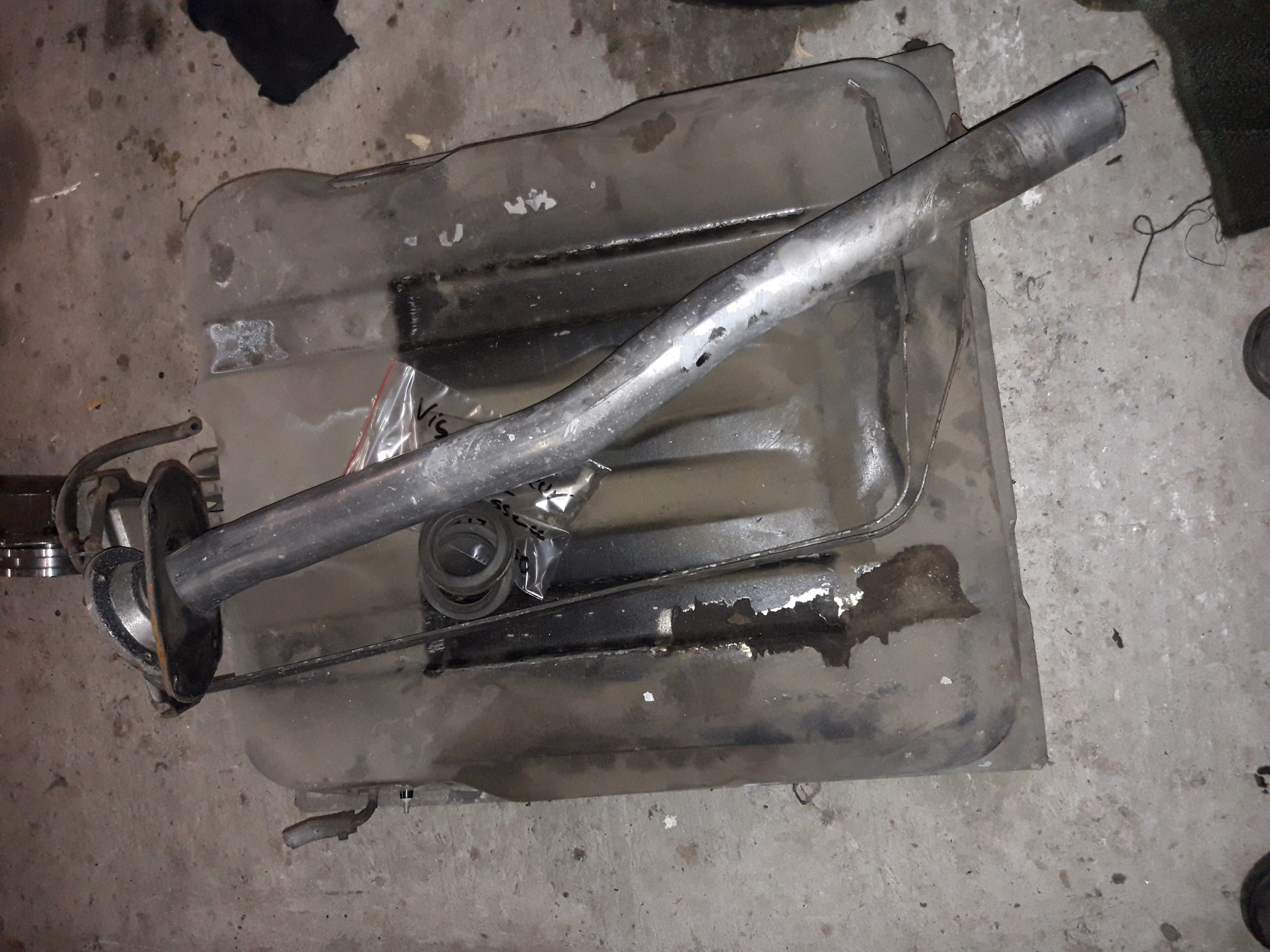

Le reservoir....
20210213_192921.jpg [ 4.71 Mio | Vu 4354 fois ]
La ligne d'échappement ....
20210213_192759.jpg [ 4.53 Mio | Vu 4354 fois ]
...Les lames ...
20210213_192951.jpg [ 4.79 Mio | Vu 4354 fois ]

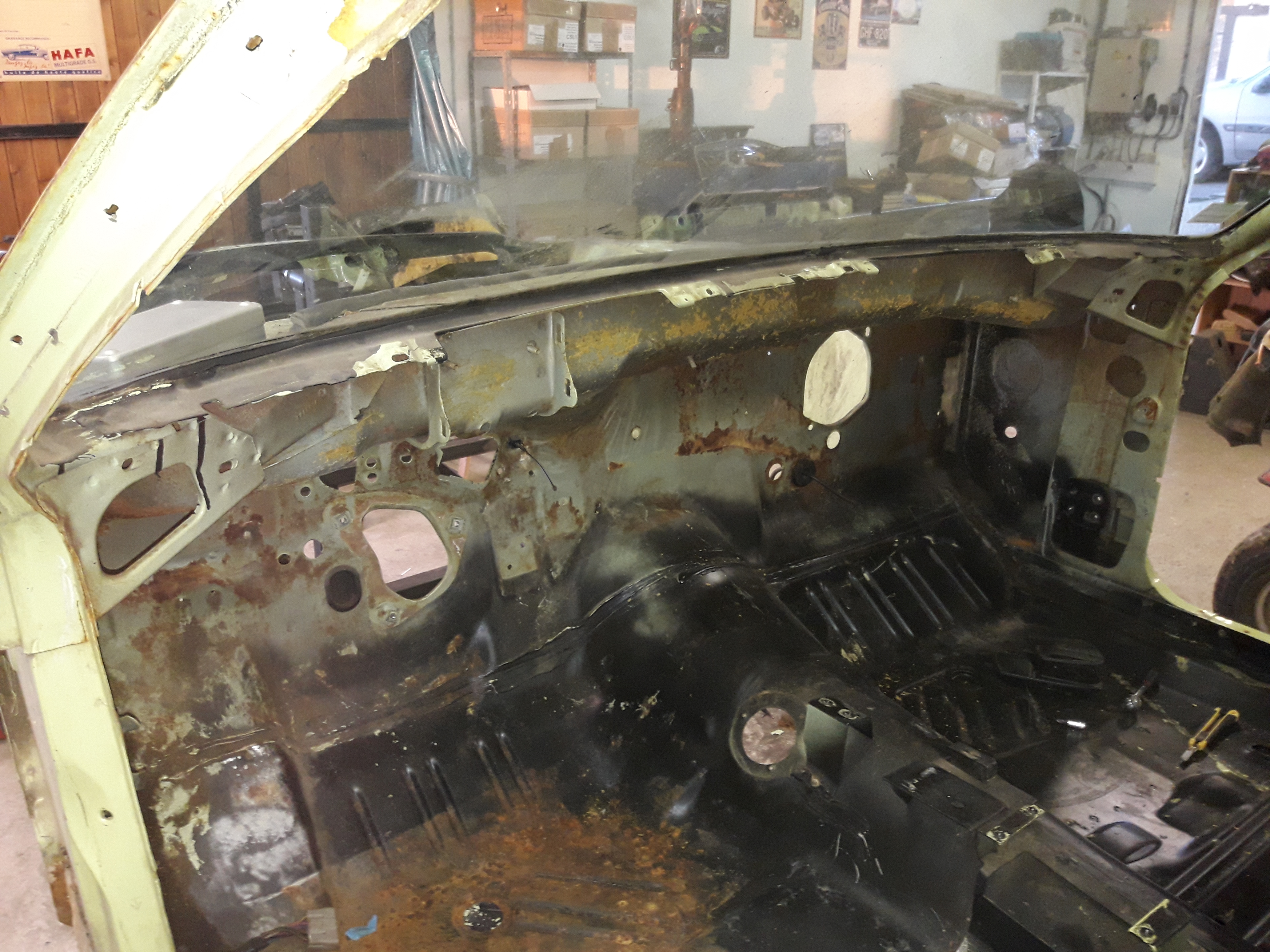

...Les portières et vidage de l'intérieur ...
20210220_104406.jpg [ 4.64 Mio | Vu 4354 fois ]

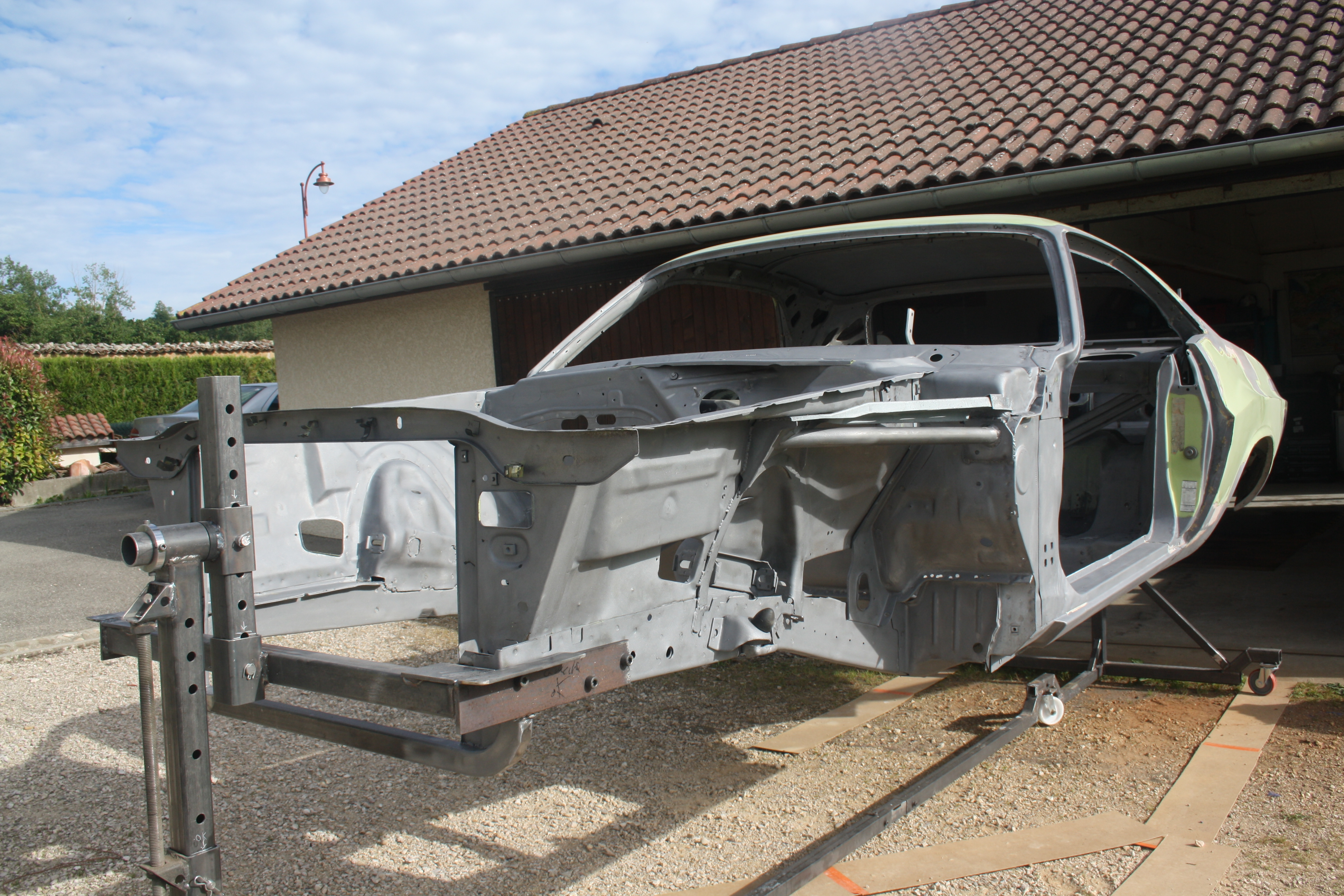

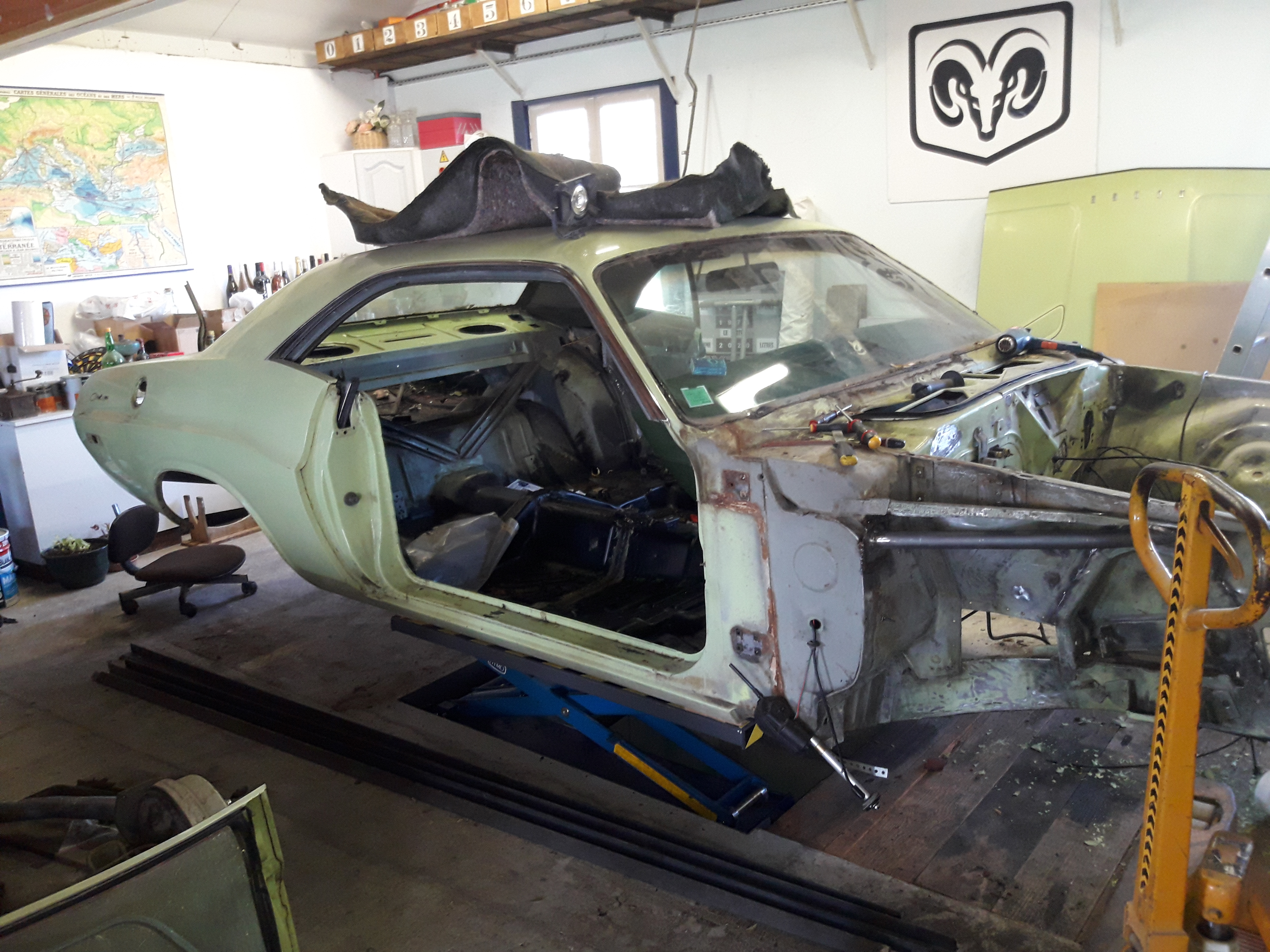

...et ,non sans une petite dose de stress , mise en place sur la rôtissoire ...
20210309_182712.jpg [ 4.6 Mio | Vu 4354 fois ]
20210309_182751.jpg [ 4.57 Mio | Vu 4354 fois ]
...voilà déjà une bonne étape de franchie ...y'a encore du chemin ...

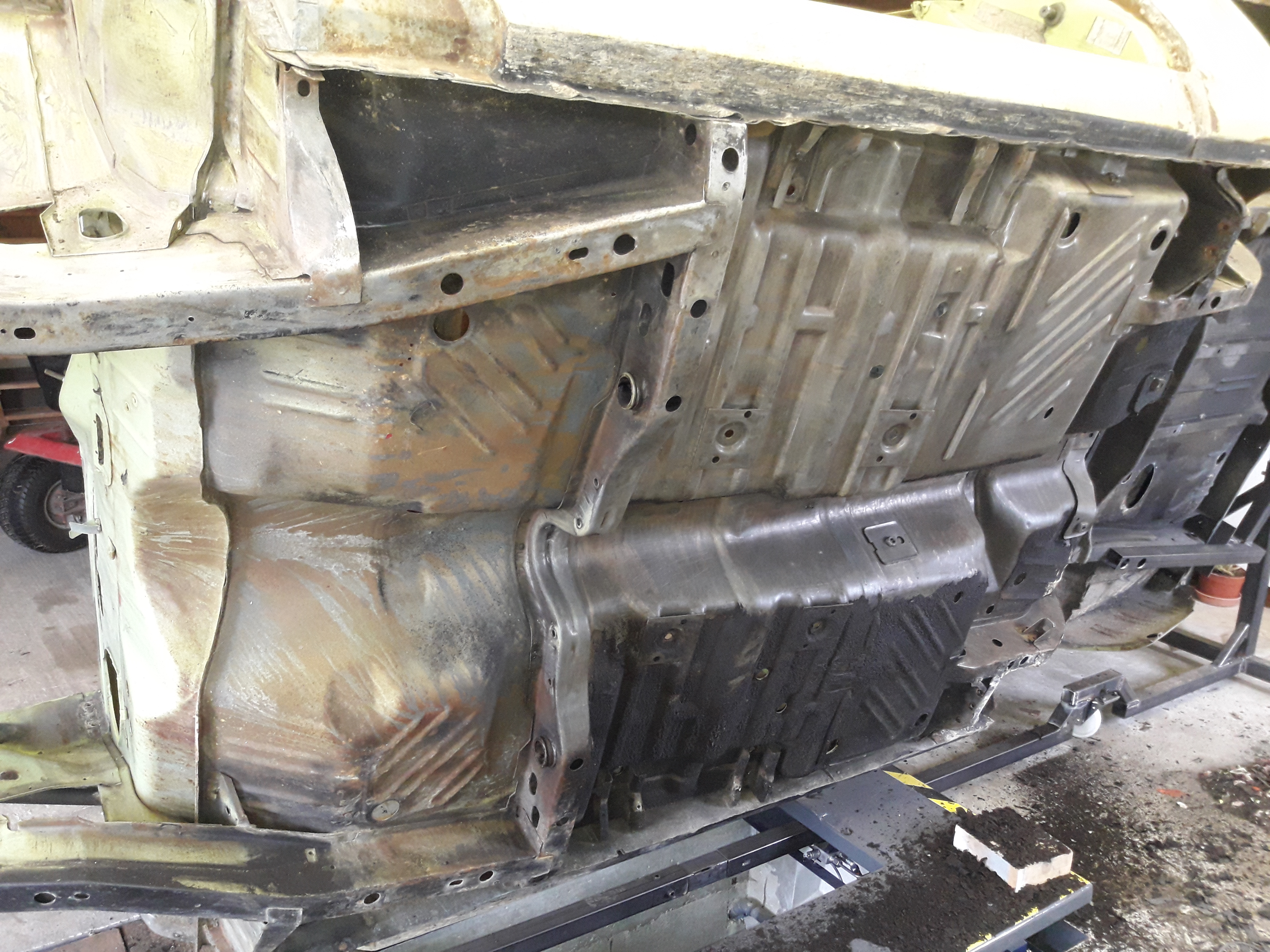

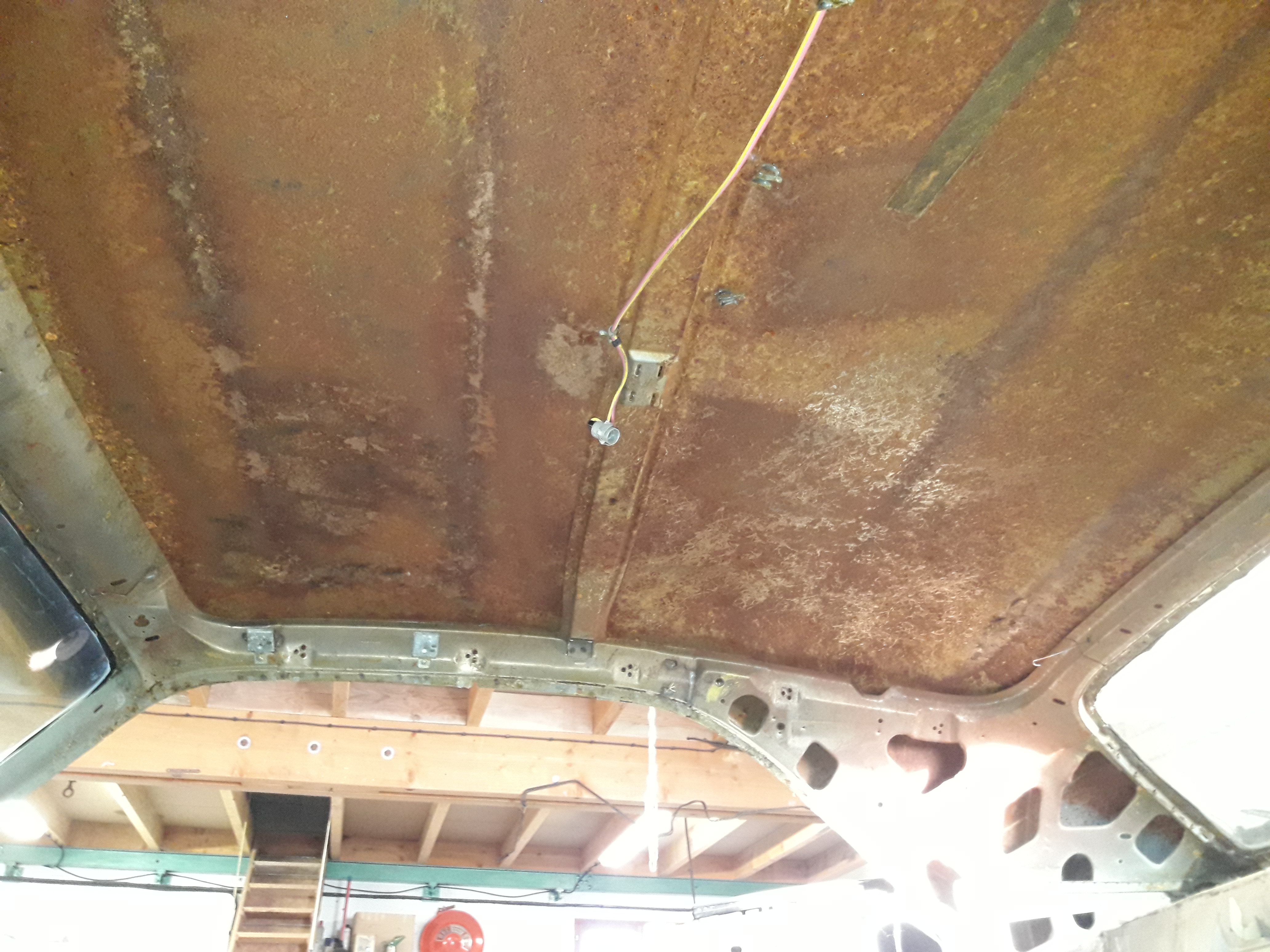

Décapage du plus gros
20210511_091301.jpg [ 3.92 Mio | Vu 3877 fois ]
Et de cette saleté d'anti-gravillon ....
20210515_164302.jpg [ 4.88 Mio | Vu 3877 fois ]

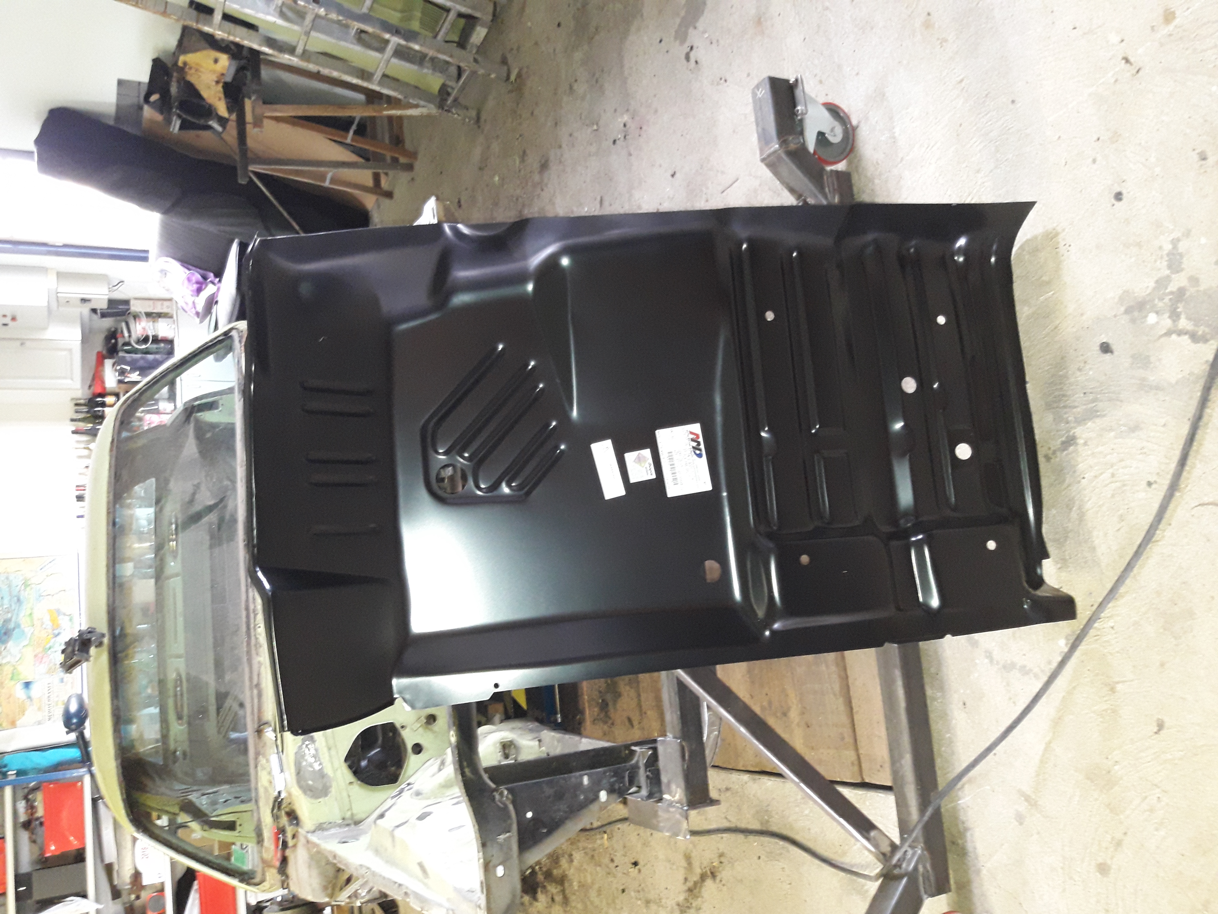

Reception du plancher ...
20210525_112325.jpg [ 4.66 Mio | Vu 3877 fois ]
Et découpe de l'ancien ...
20210619_190732.jpg [ 3.59 Mio | Vu 3877 fois ]

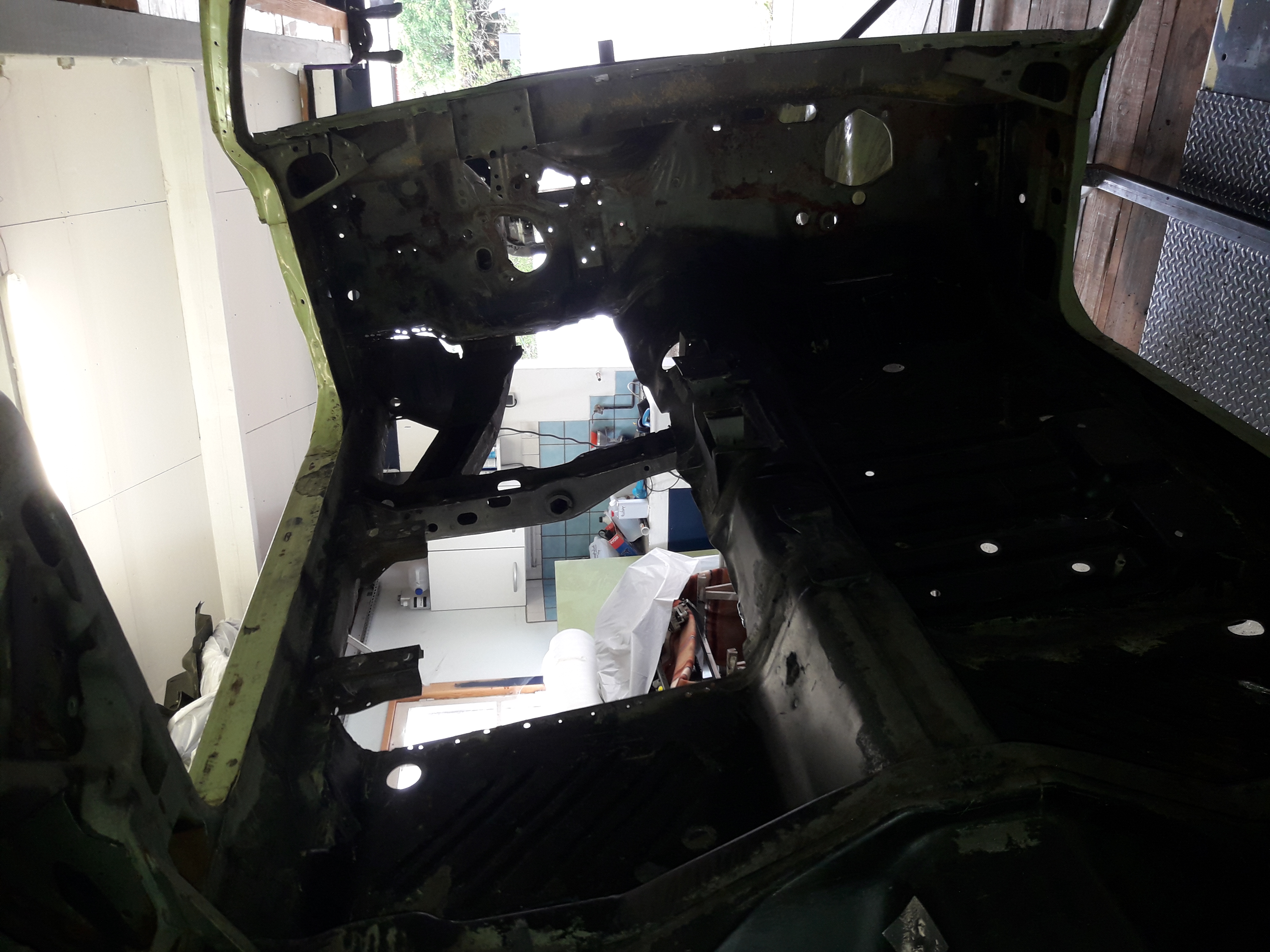

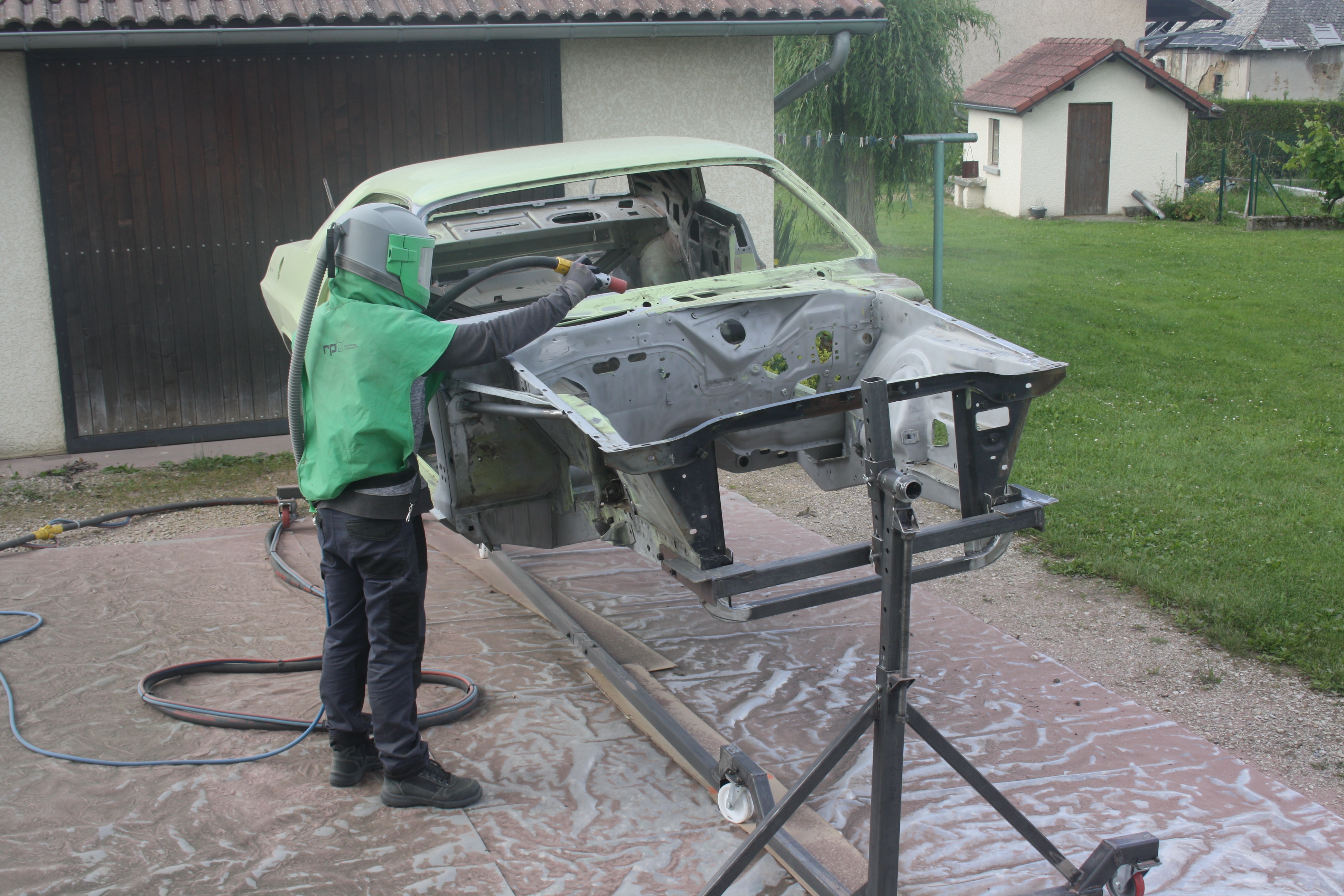

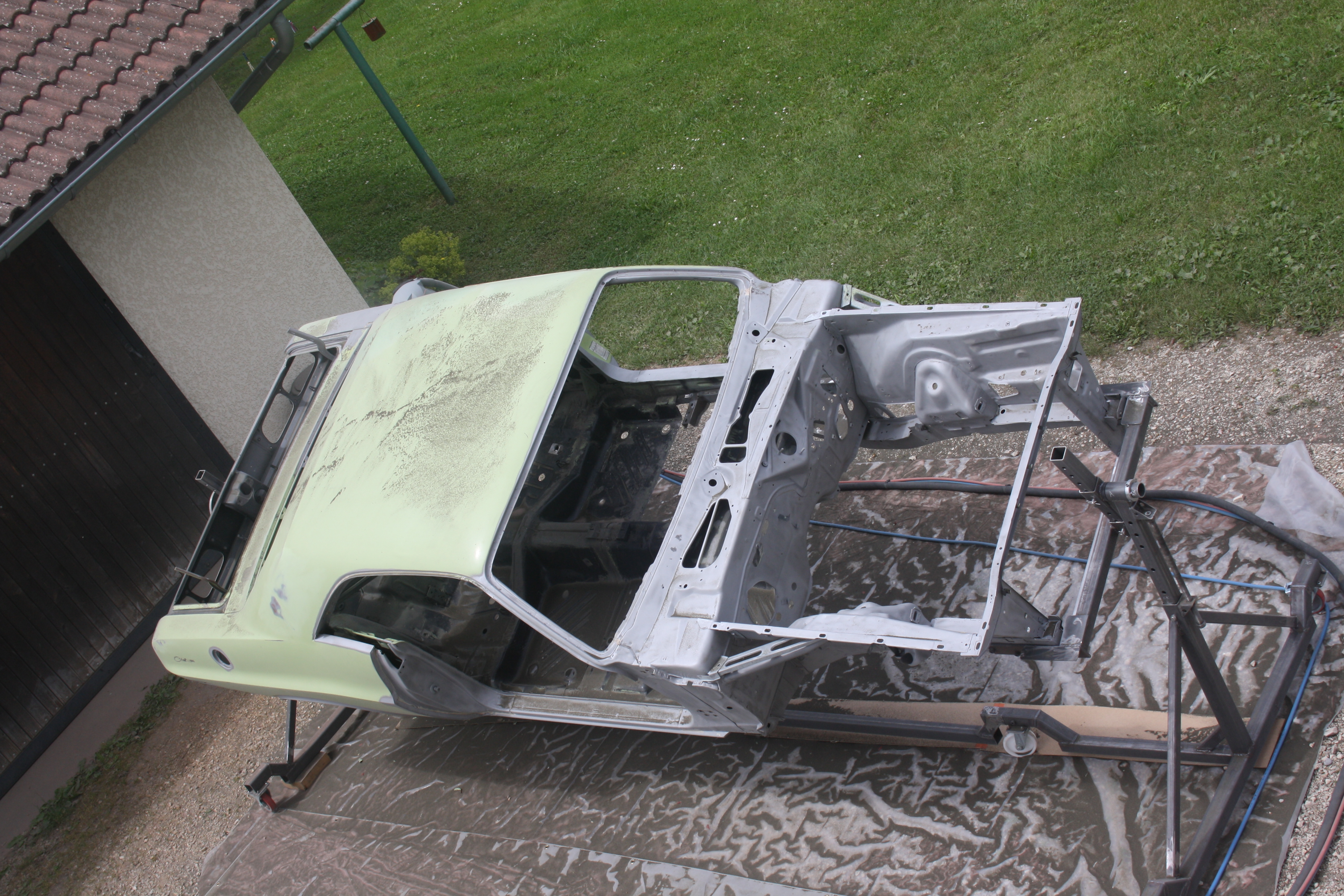

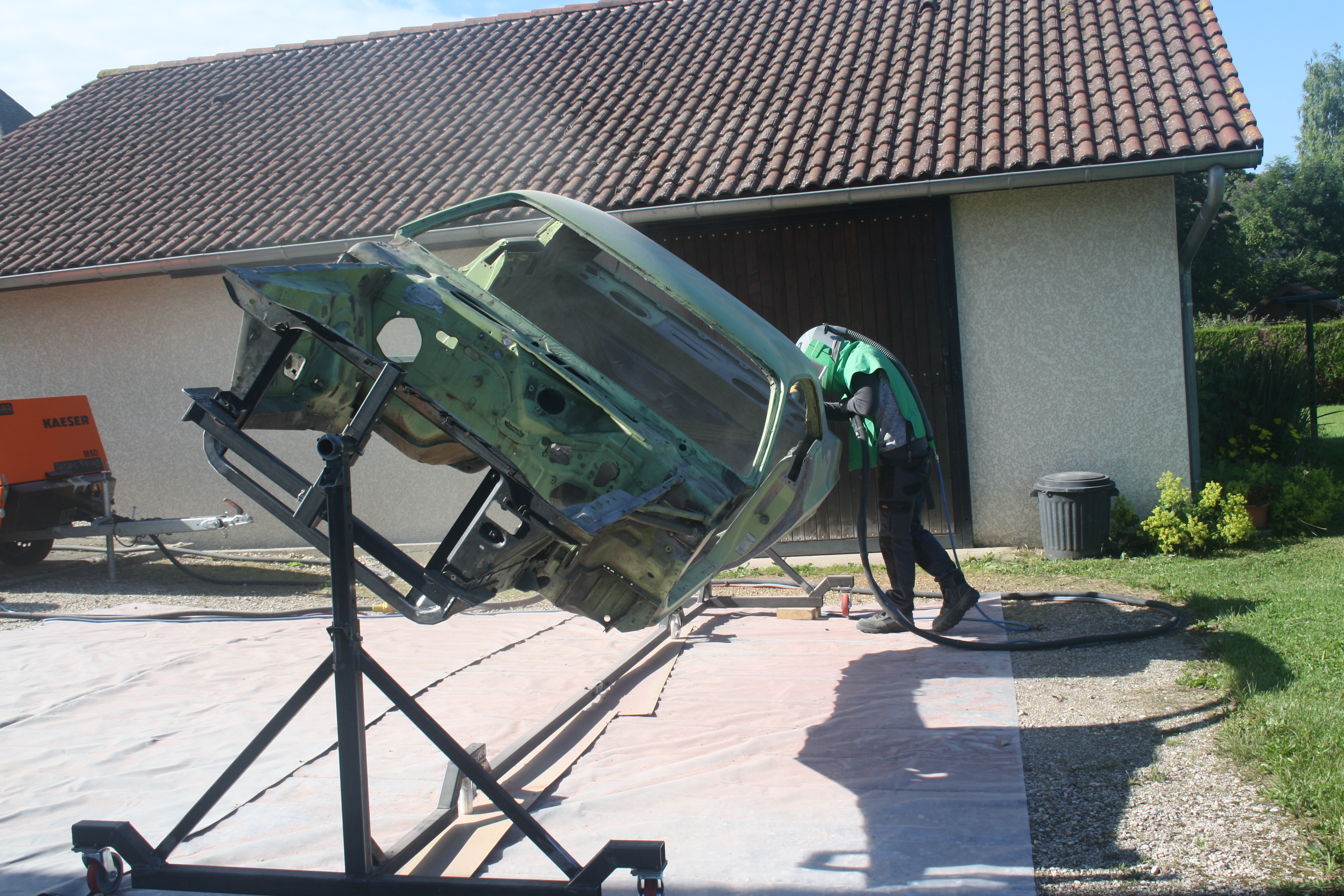

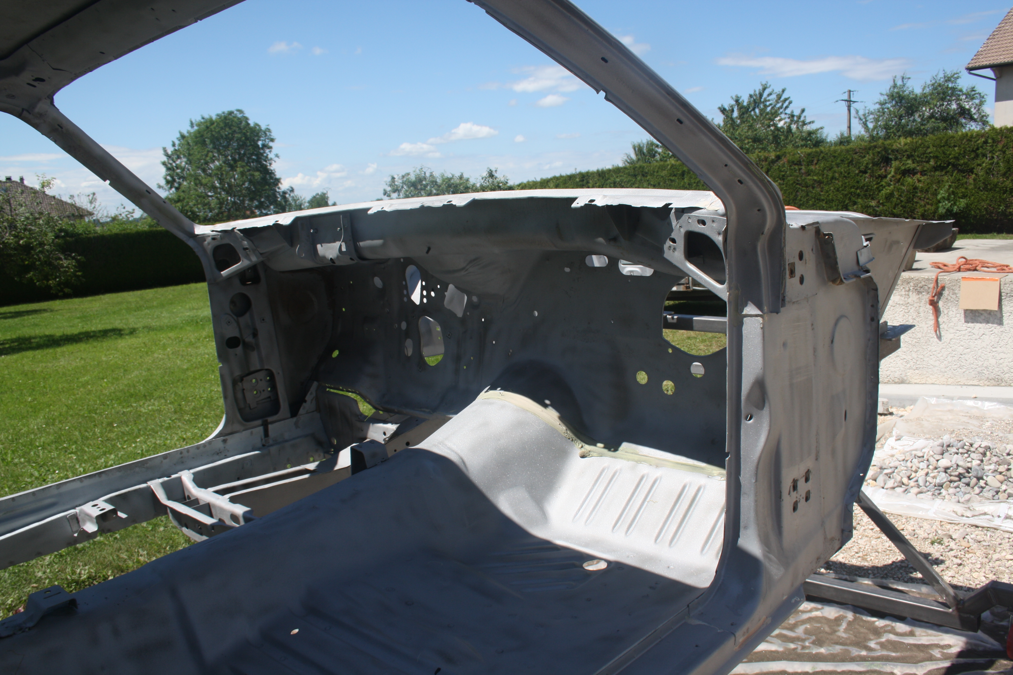

Et enfin l'aérogommage :D .....
IMG_6237.JPG [ 4.47 Mio | Vu 3876 fois ]
IMG_6242.JPG [ 3.94 Mio | Vu 3876 fois ]
IMG_6248.JPG [ 4.41 Mio | Vu 3876 fois ]
IMG_6254.JPG [ 3.08 Mio | Vu 3876 fois ]
J'avais trouvé un gars qui fais du décapage à domicile , c'est top , pas besoin de charier la caisse :D , le boulot est impeccable et conforme a ce que j'ai demandé et il est raparti en laissant la place net ! un vrai pro !

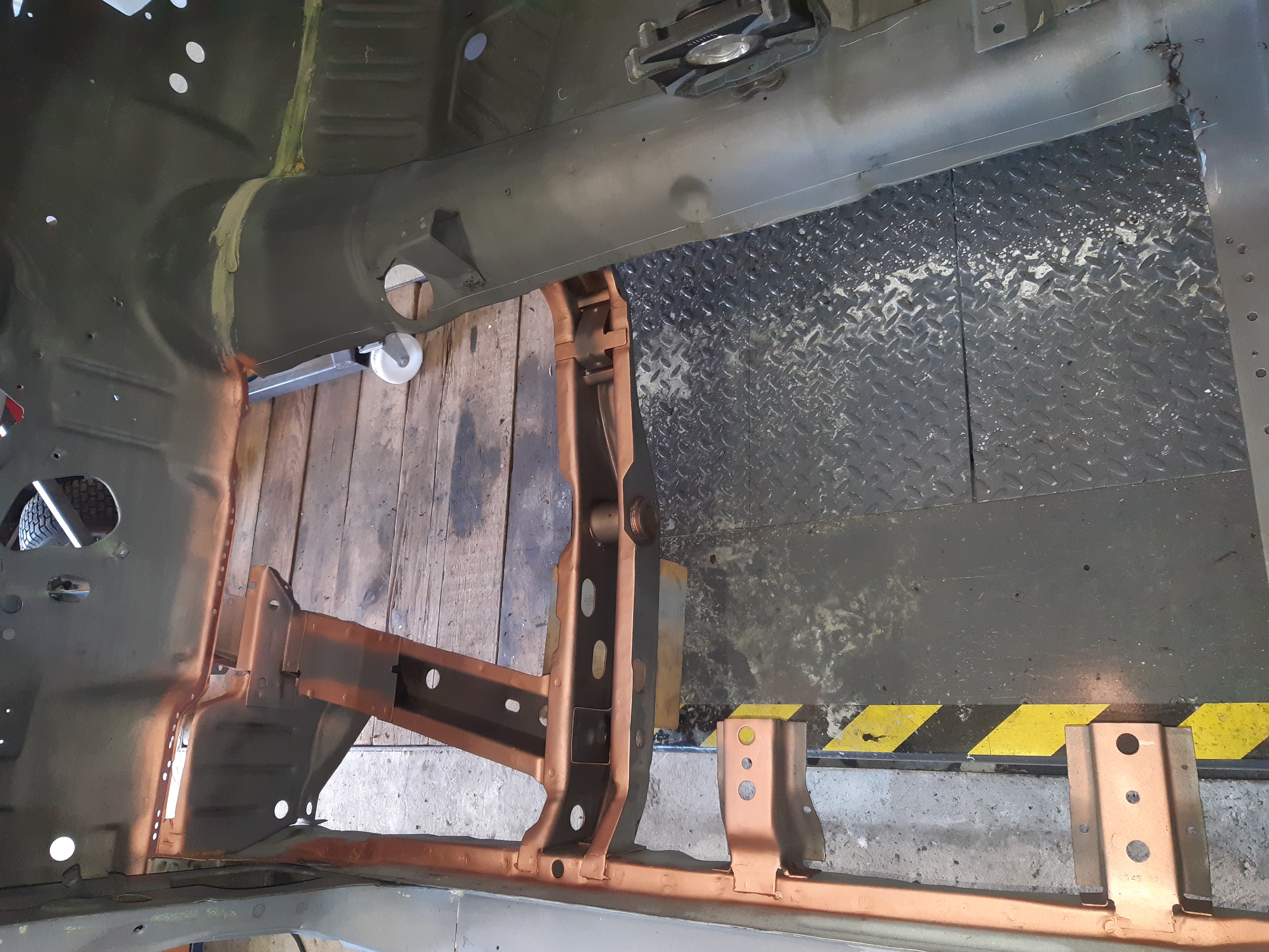

Traitement au phosprim de restom ....
IMG_6278.JPG [ 2.31 Mio | Vu 3874 fois ]
IMG_6279.JPG [ 2.27 Mio | Vu 3874 fois ]

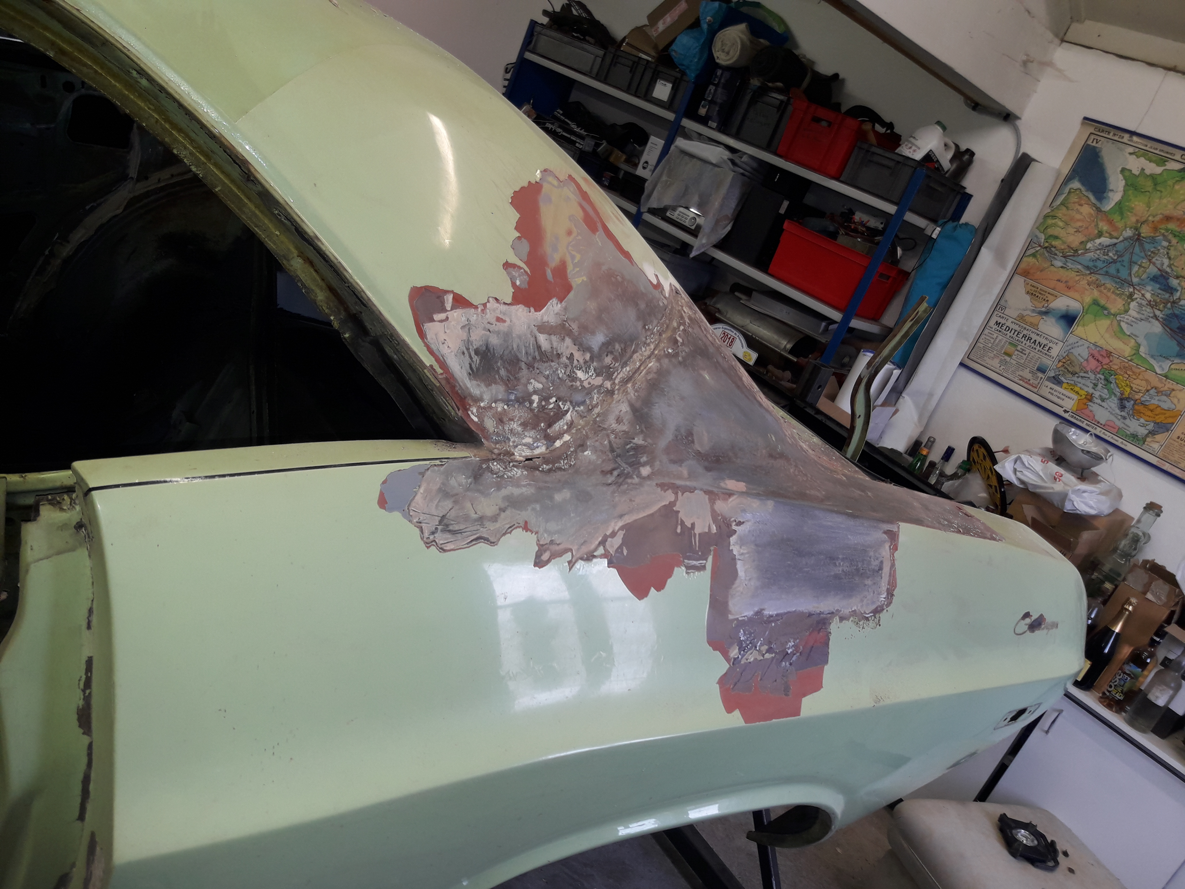

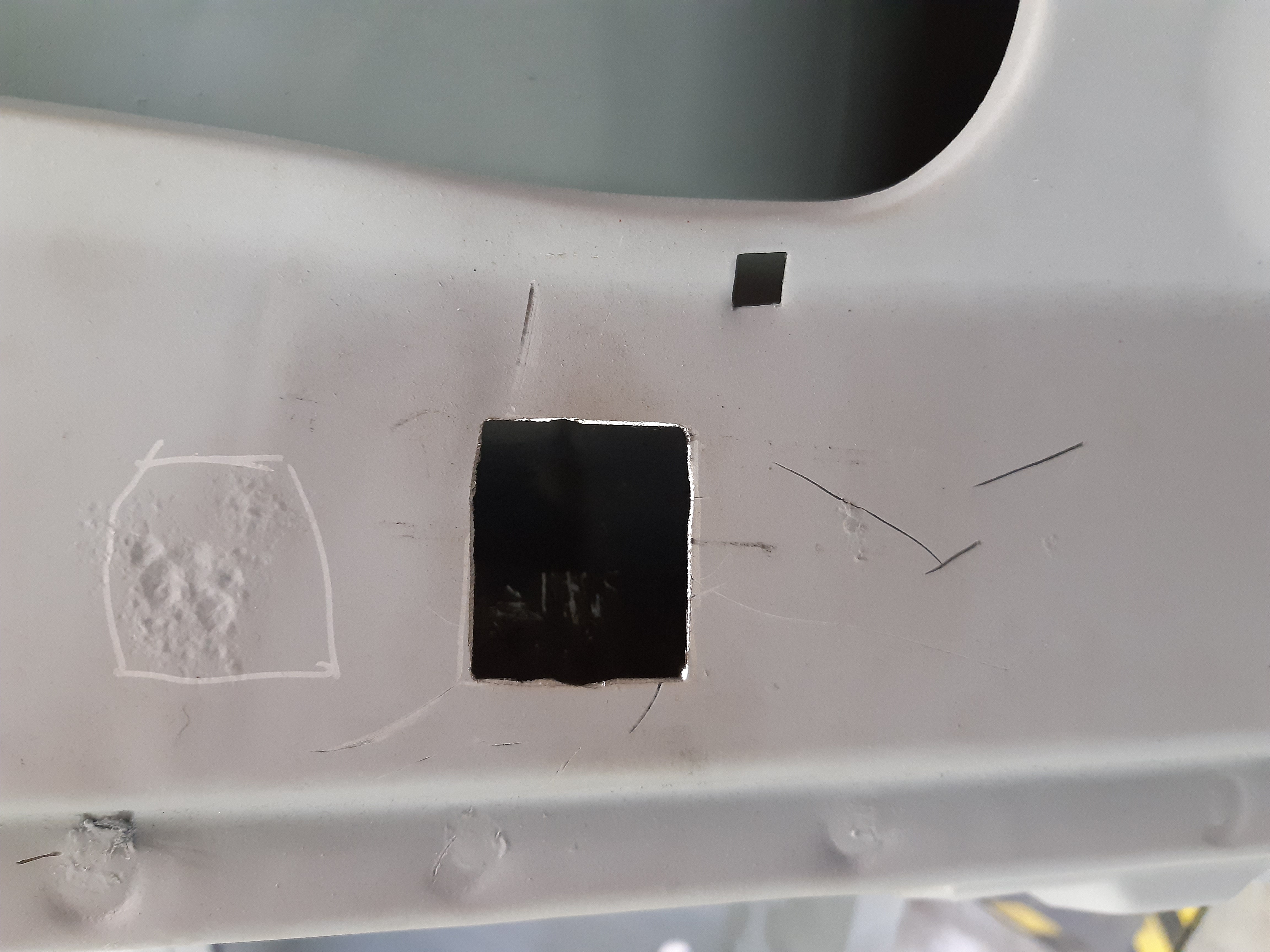

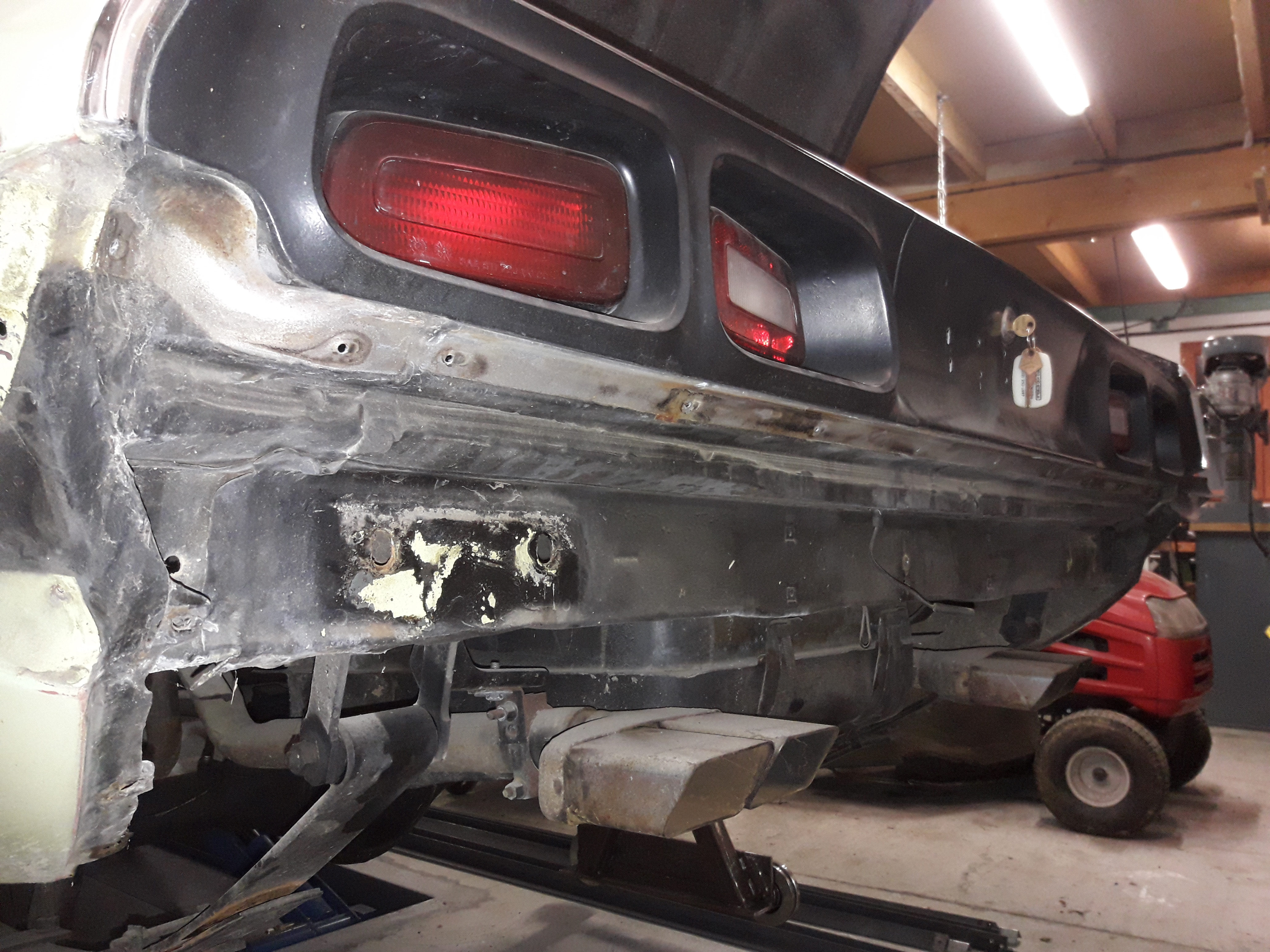

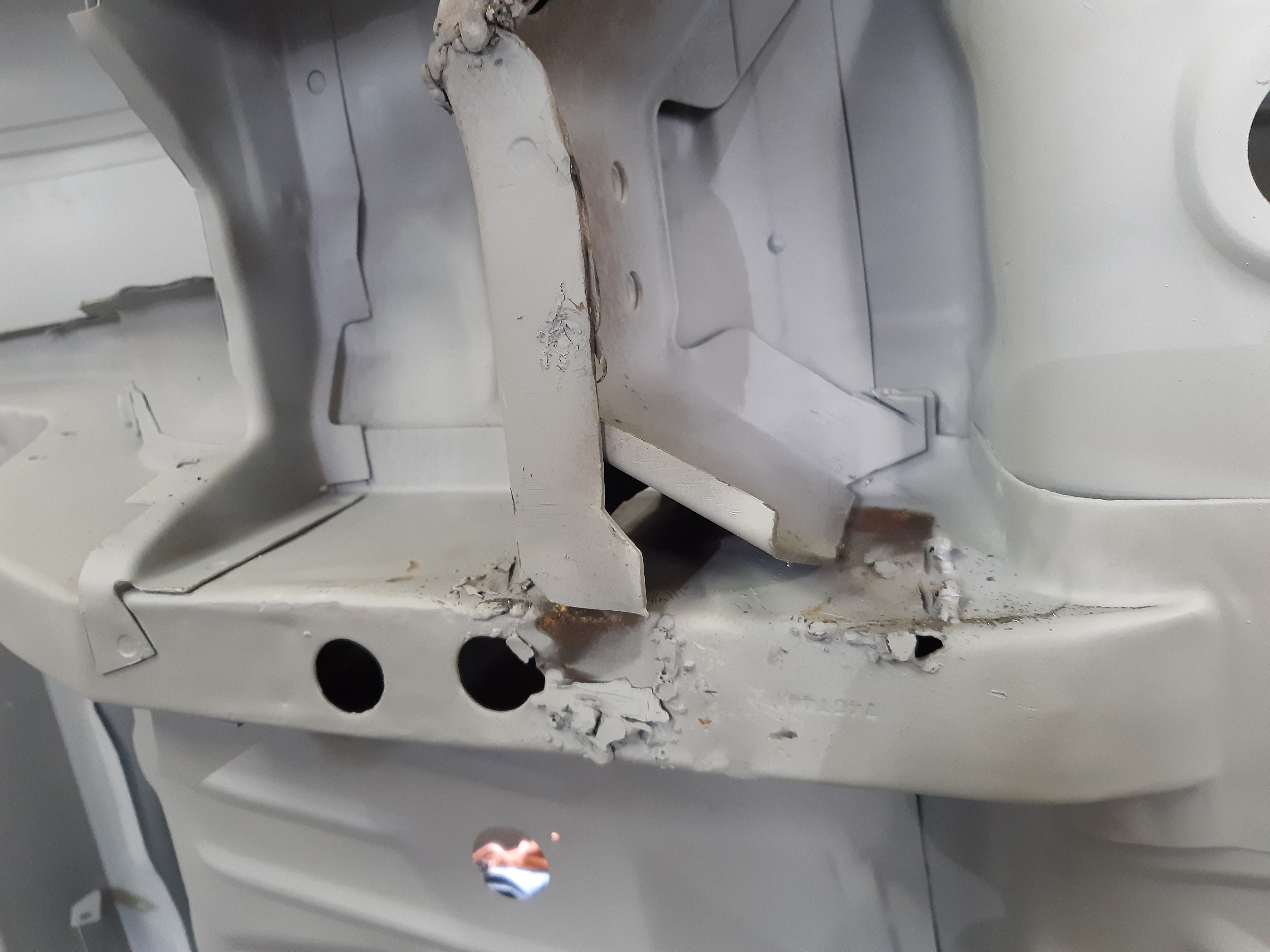

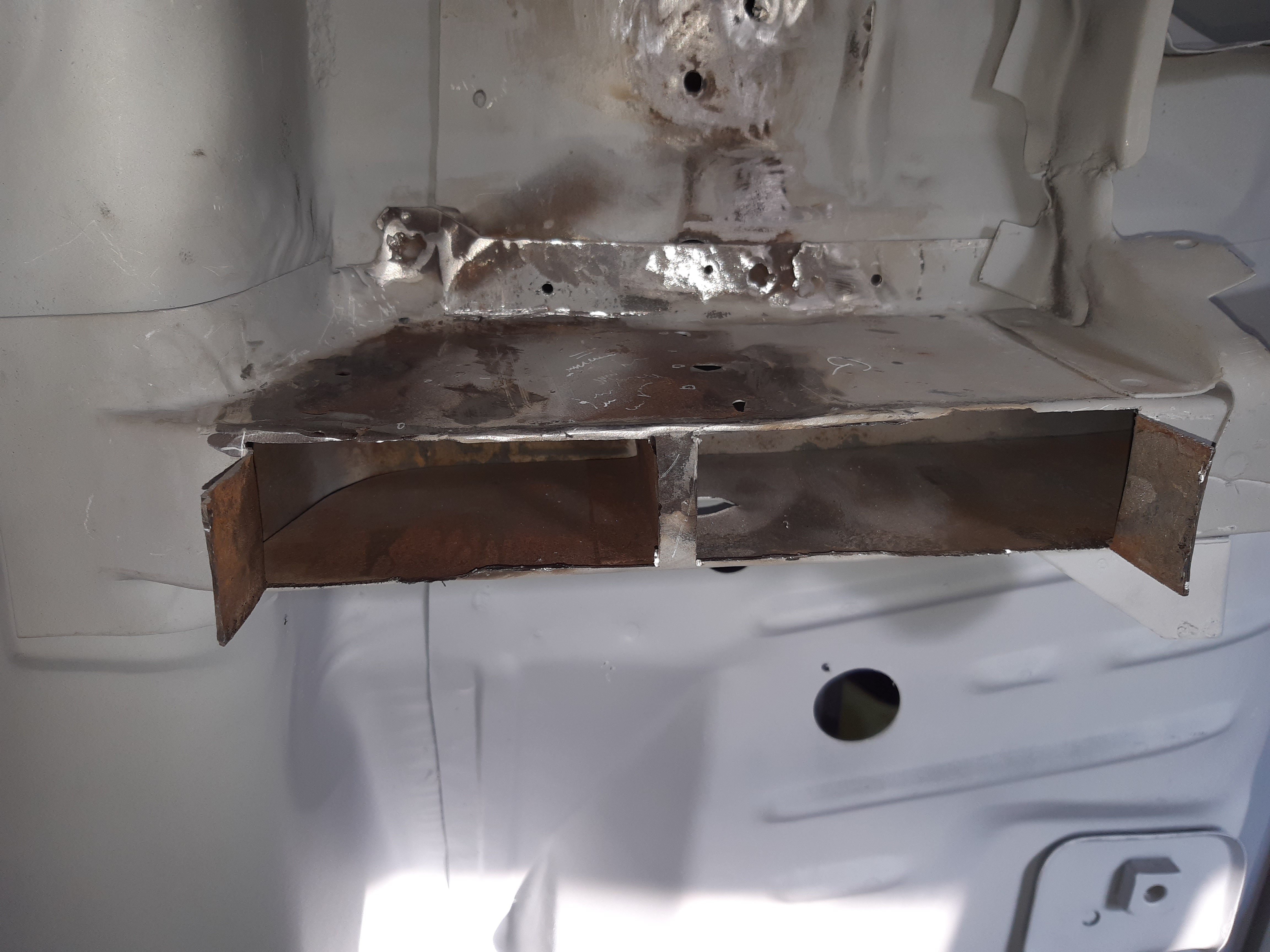

Le décapage a fait apparaitre quelques misères ....
20210717_164637.jpg [ 5.04 Mio | Vu 3874 fois ]

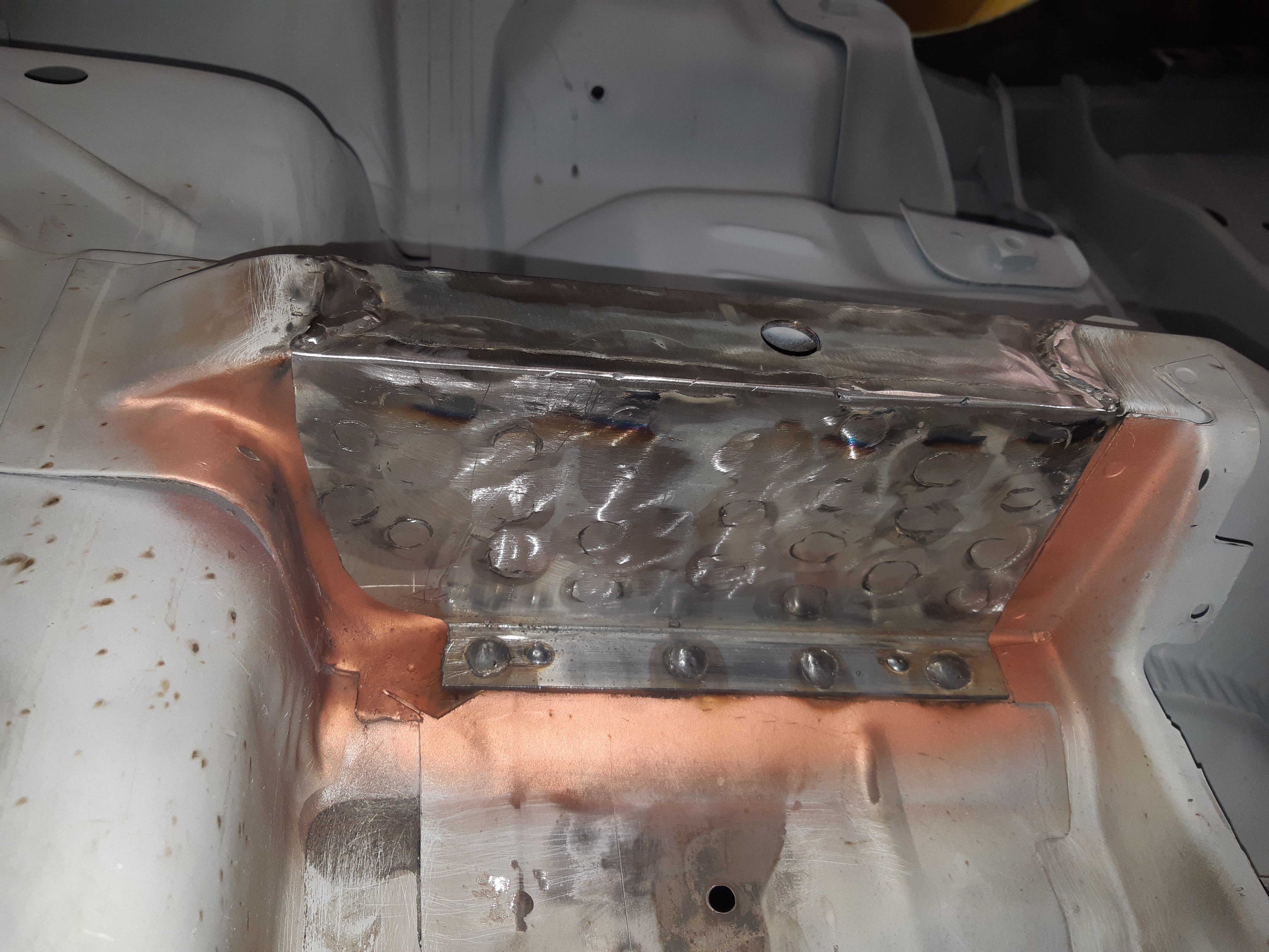

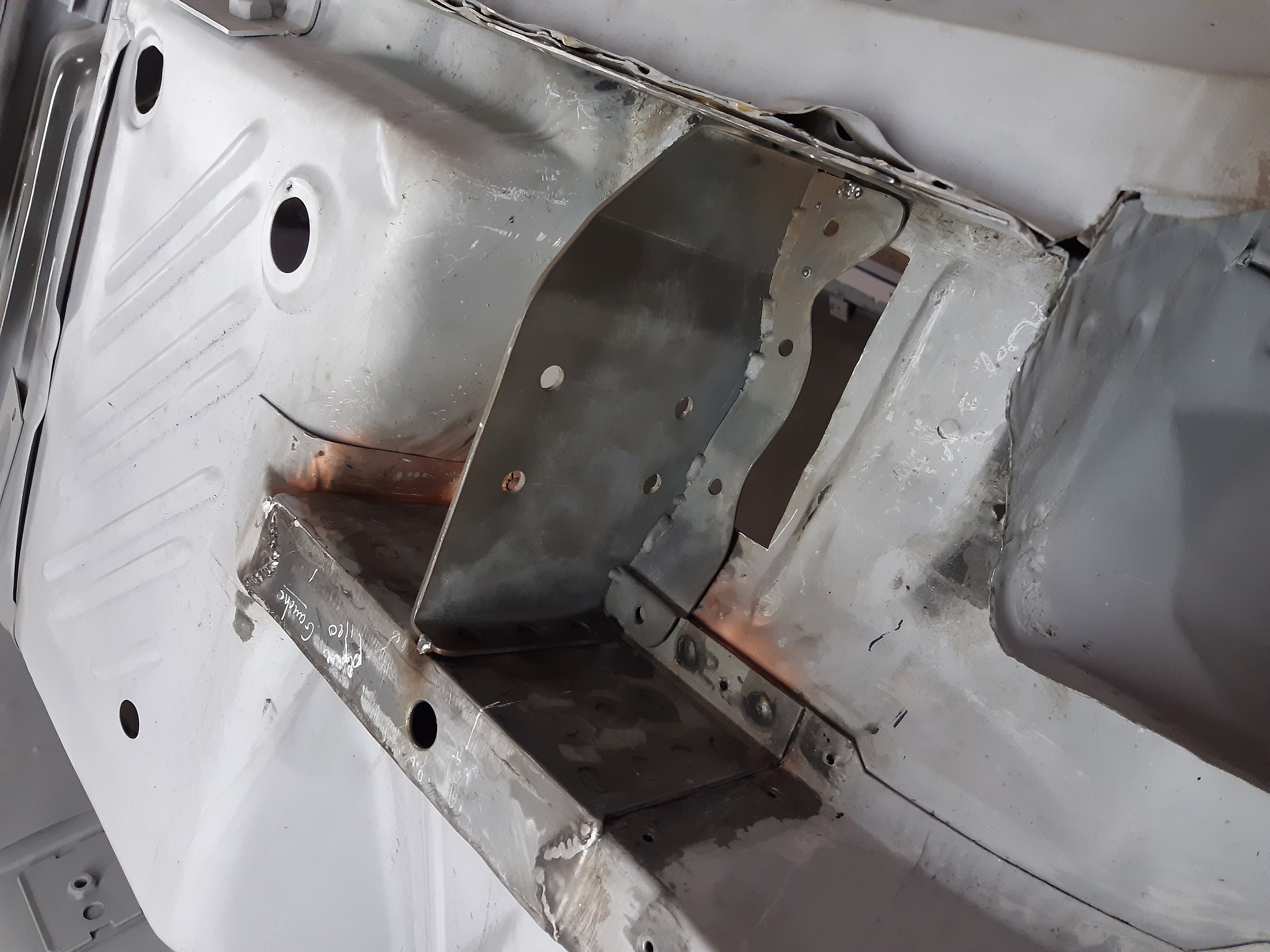

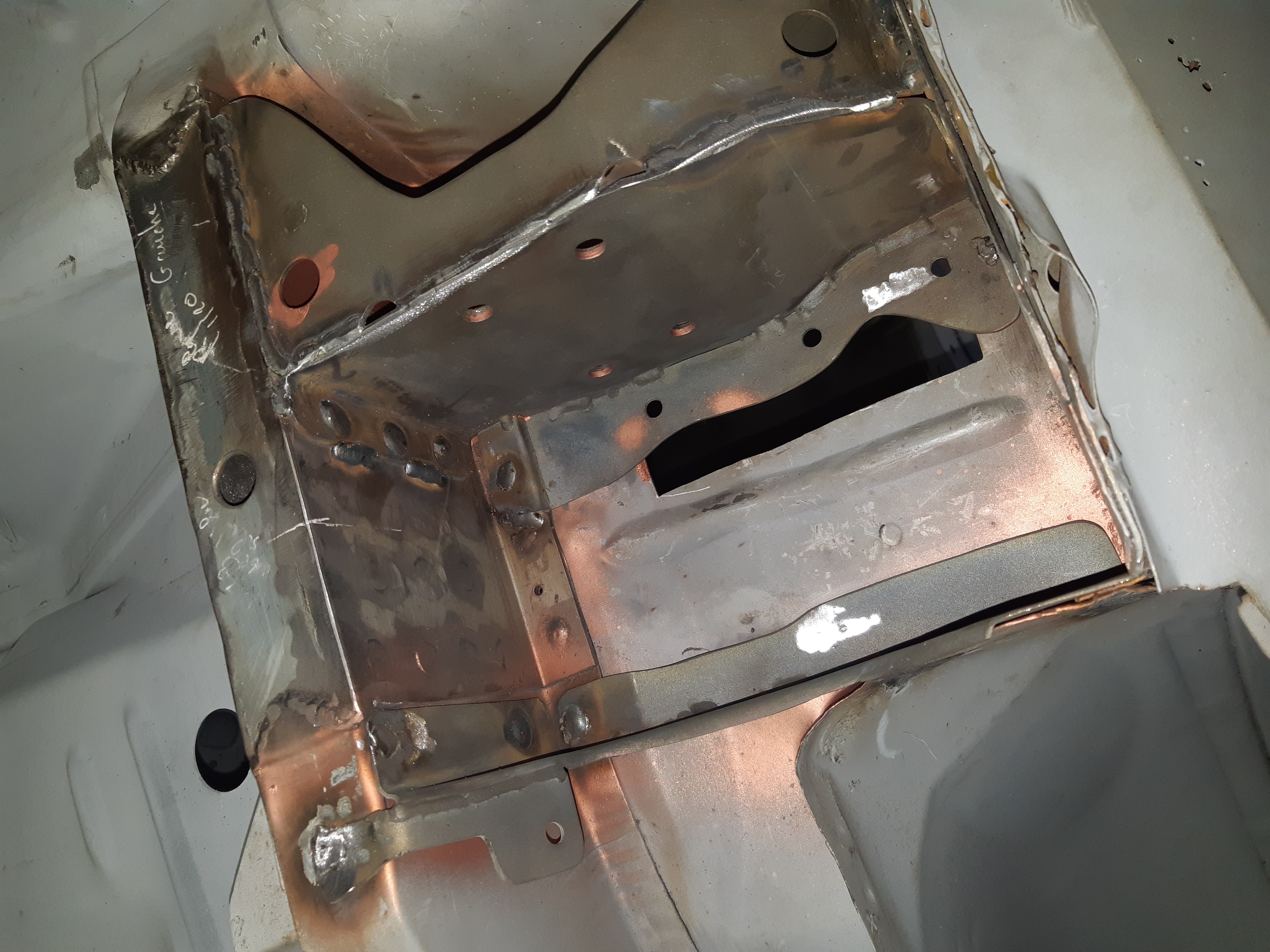

Préparation pour le changement du plancher...
20210719_193408.jpg [ 3.84 Mio | Vu 3874 fois ]
20210801_180513.jpg [ 4.15 Mio | Vu 3874 fois ]

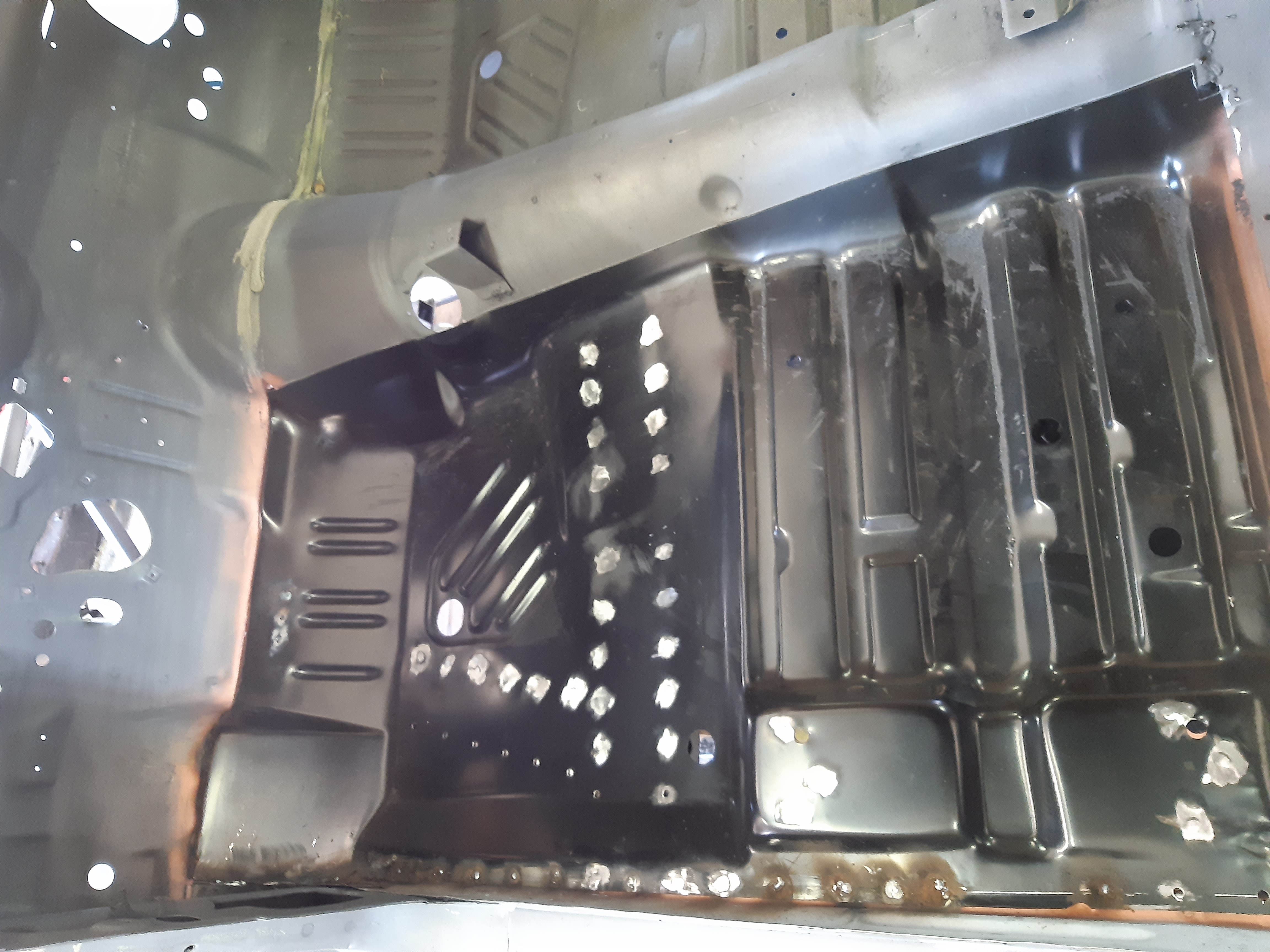

Et mise en place/soudure
20210808_174531.jpg [ 3.54 Mio | Vu 3874 fois ]

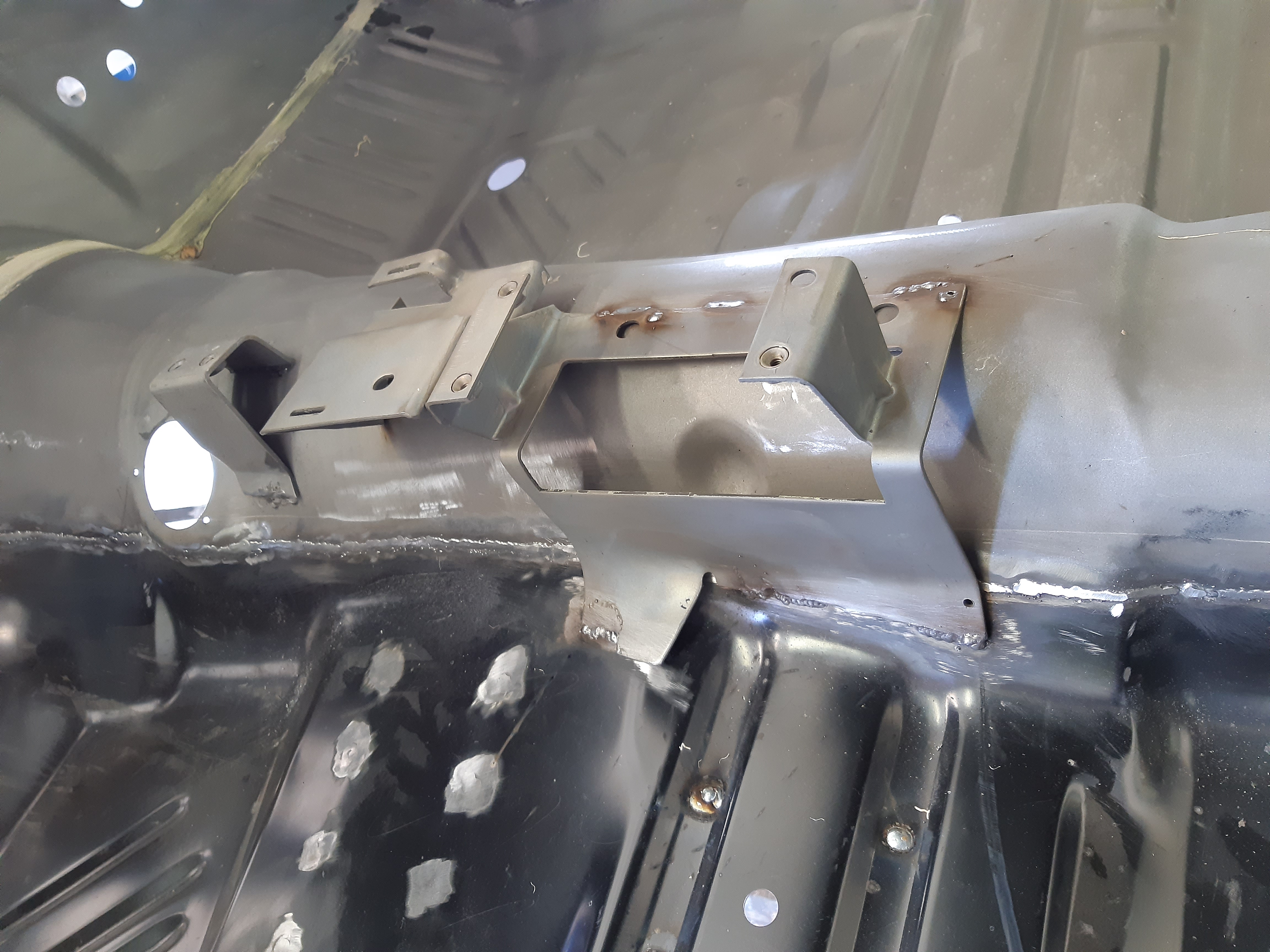

Remise en place du support du selecteur ...
20210811_153953.jpg [ 3.61 Mio | Vu 3874 fois ]
Diverses soudures ....
20210814_110755.jpg [ 6.07 Mio | Vu 3874 fois ]
et passage d'une couche d'après epoxy antirouille ....

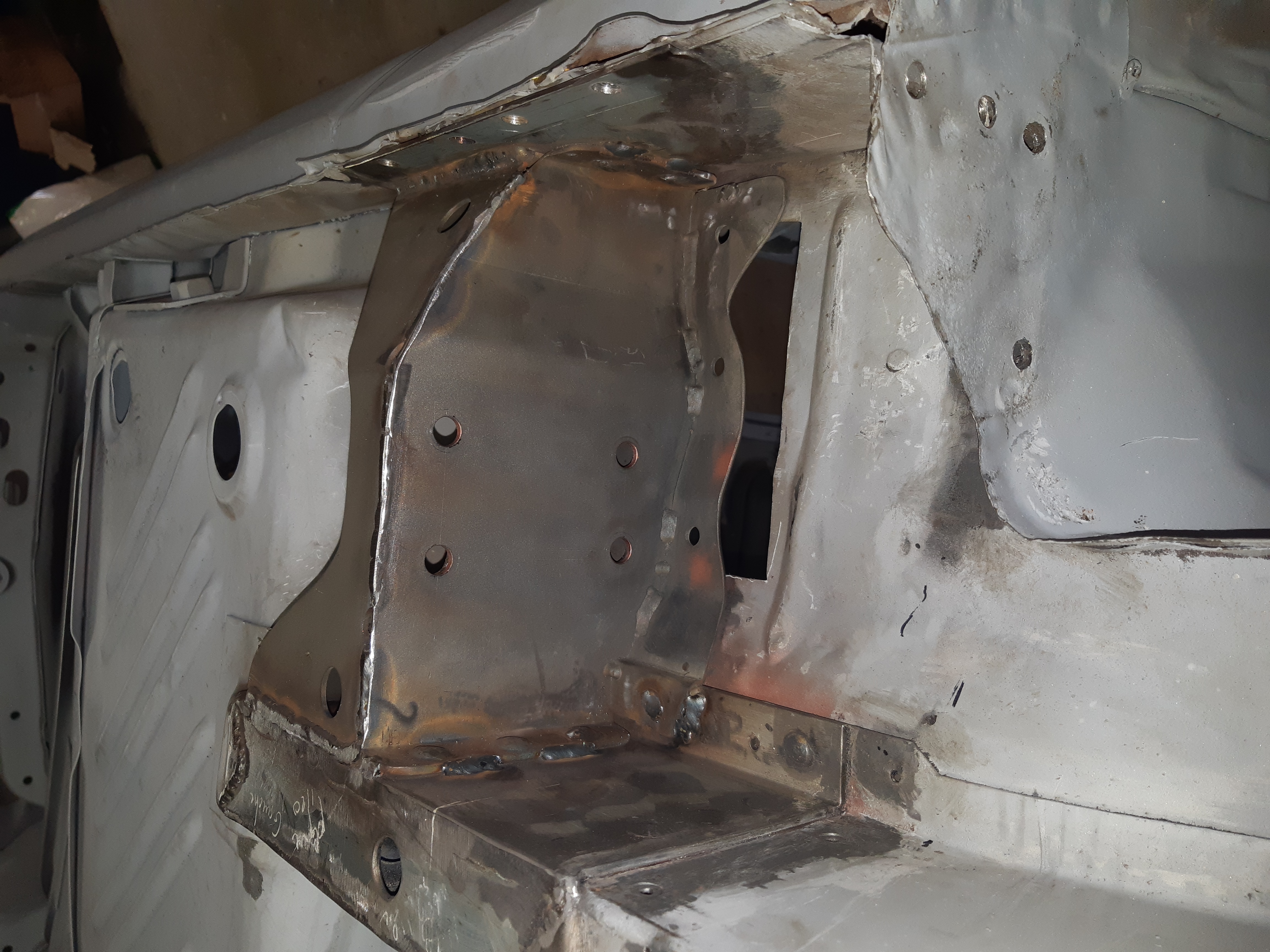

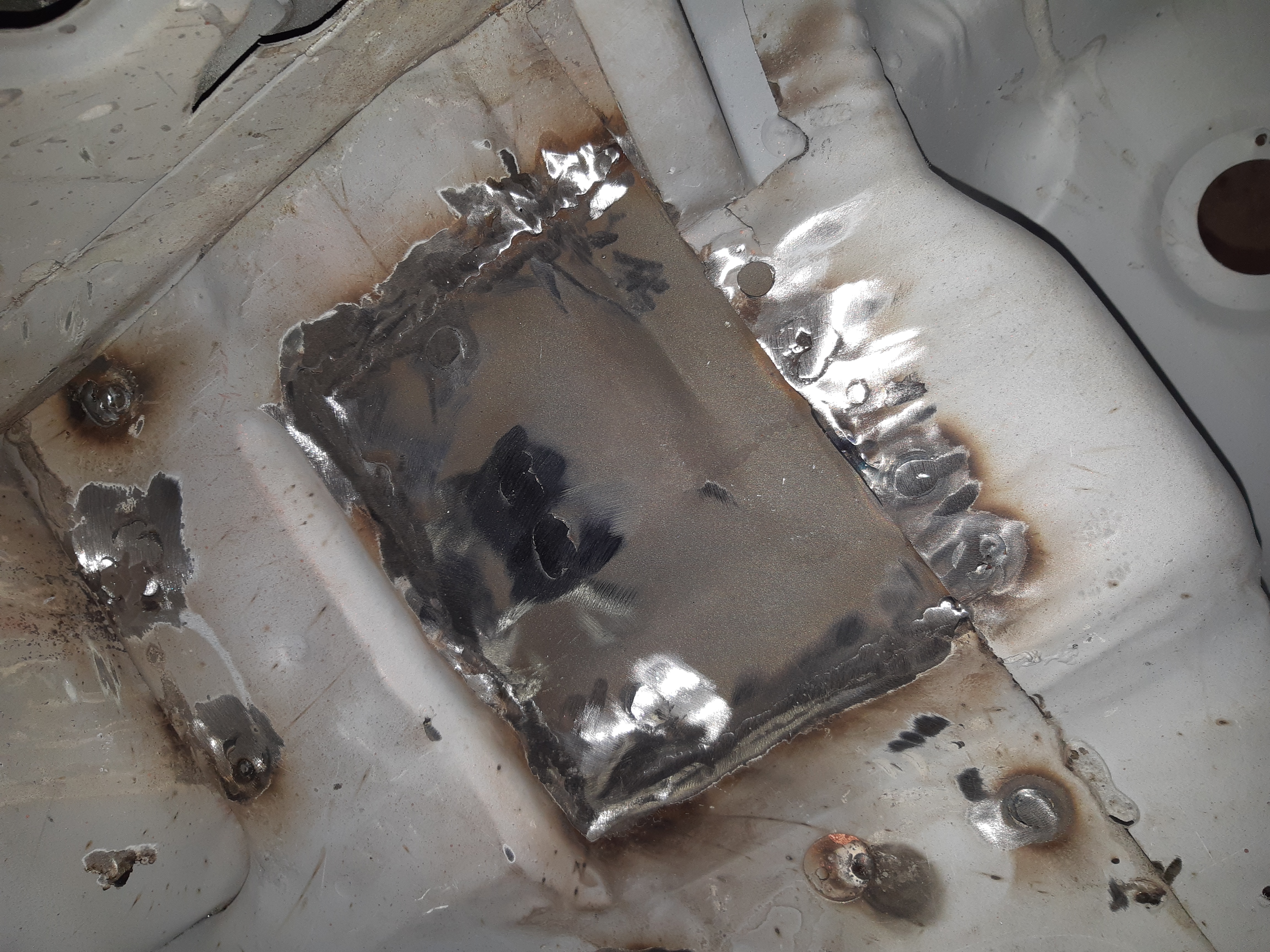

Quelques patchs par-ci par-là....
20210827_111144.jpg [ 3.41 Mio | Vu 3873 fois ]
20210827_164419.jpg [ 4.02 Mio | Vu 3873 fois ]

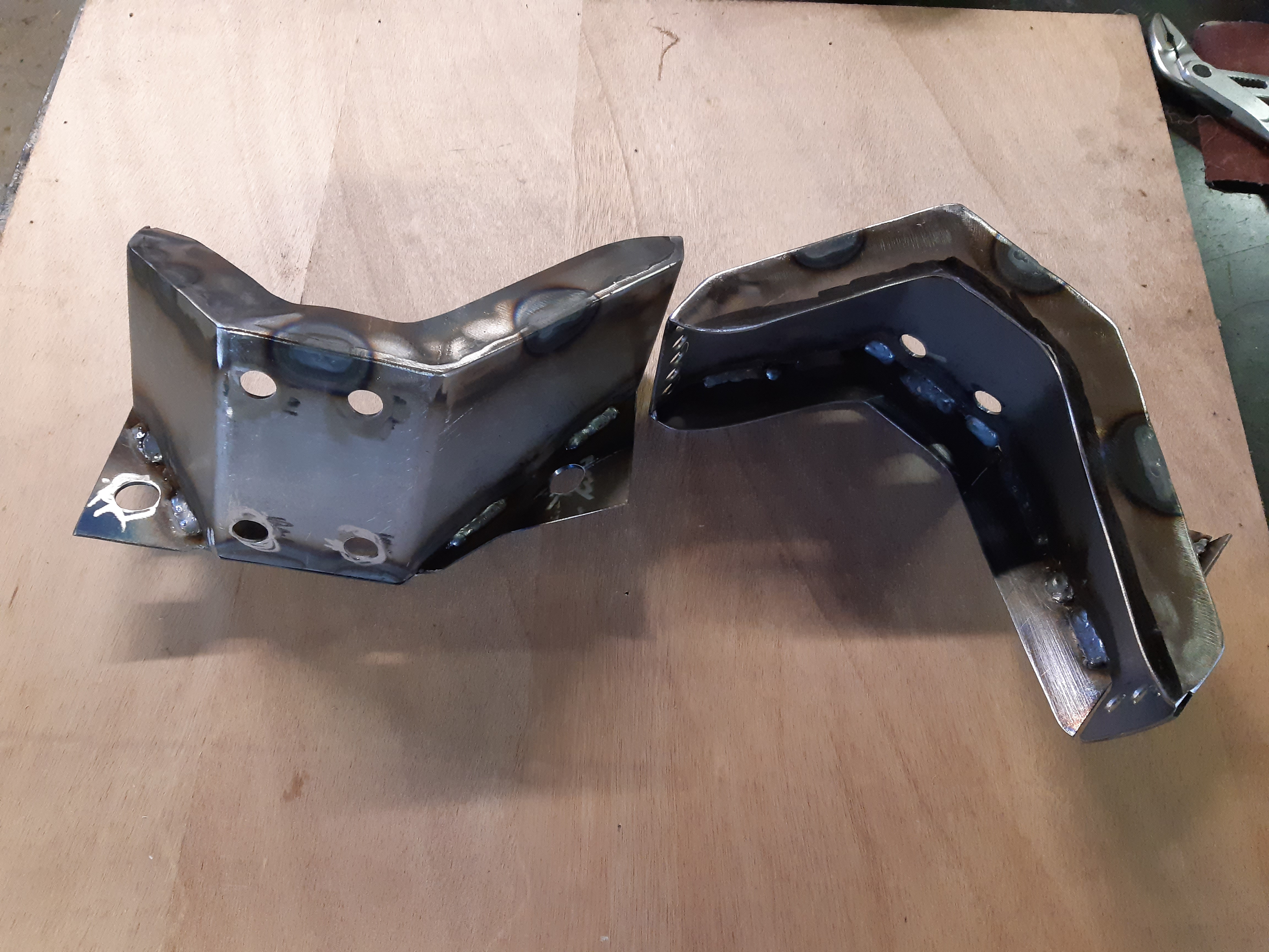

extraction des ancrages de lames qui étaient pourris ...
20210901_182554.jpg [ 3.62 Mio | Vu 3873 fois ]
20210919_103448.jpg [ 4.17 Mio | Vu 3873 fois ]

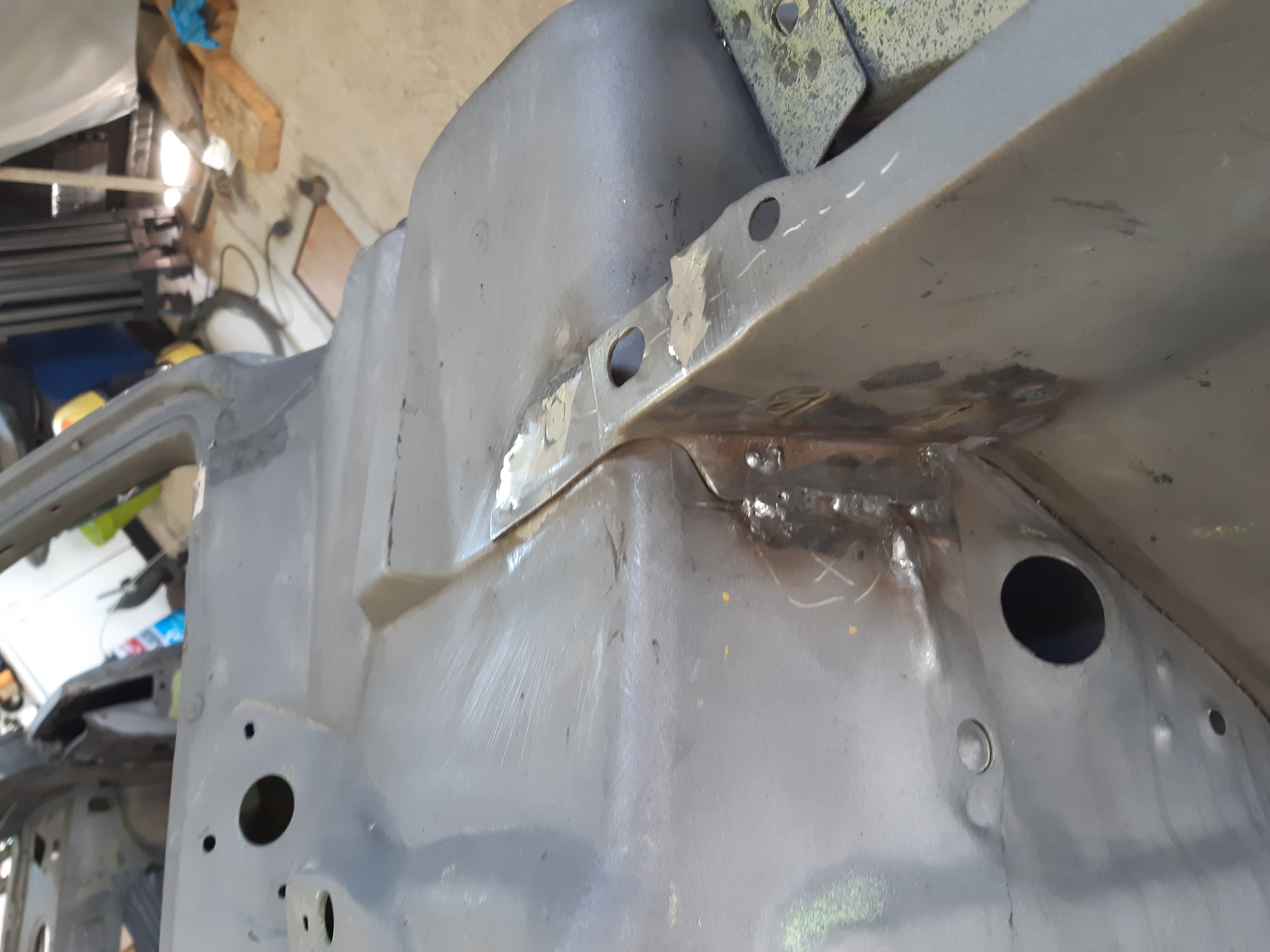

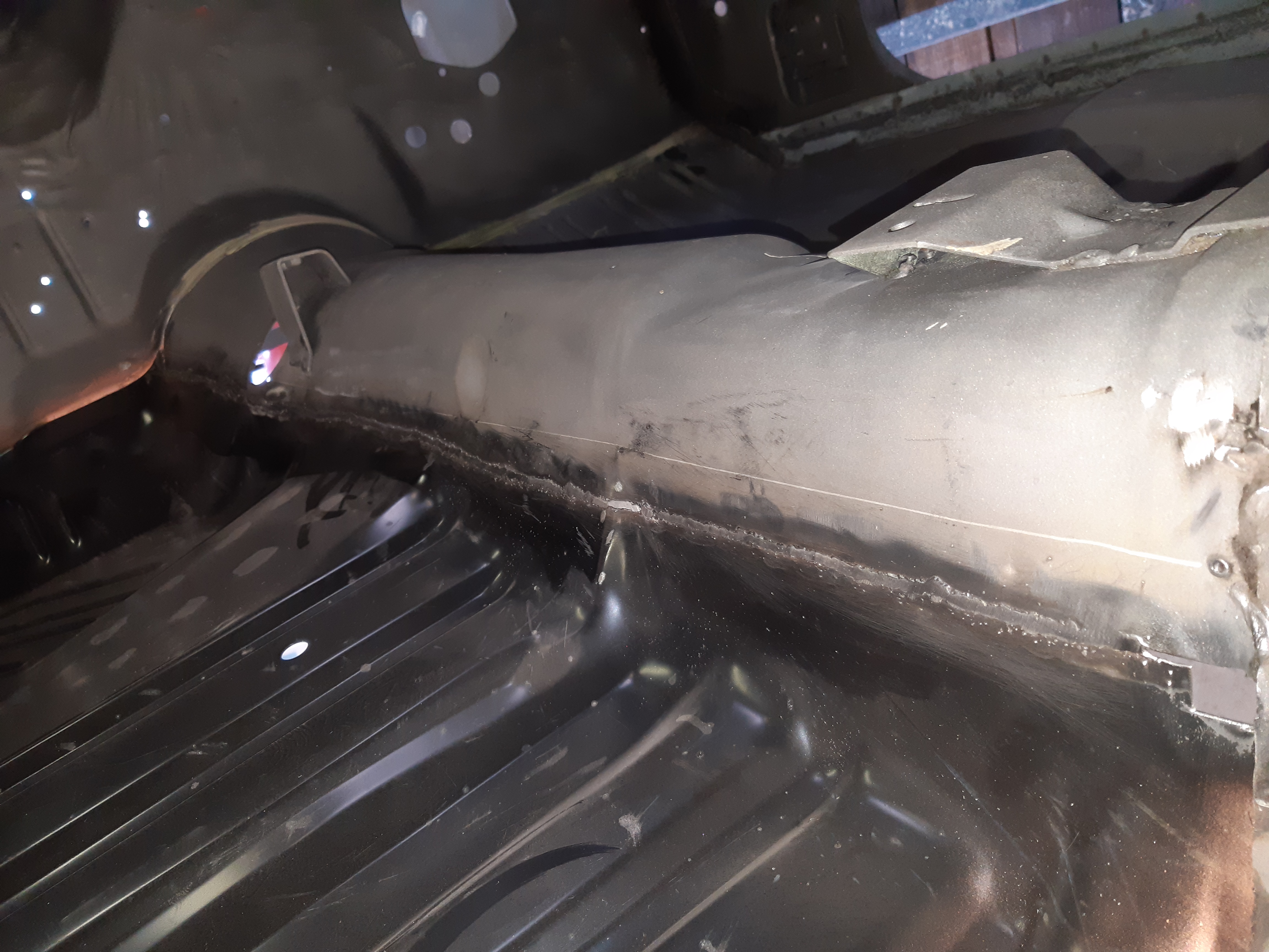

Reprise des longerons qui n'étaient pas mieux ....
20211104_161443.jpg [ 4.09 Mio | Vu 3873 fois ]
20211104_161458.jpg [ 4.32 Mio | Vu 3873 fois ]

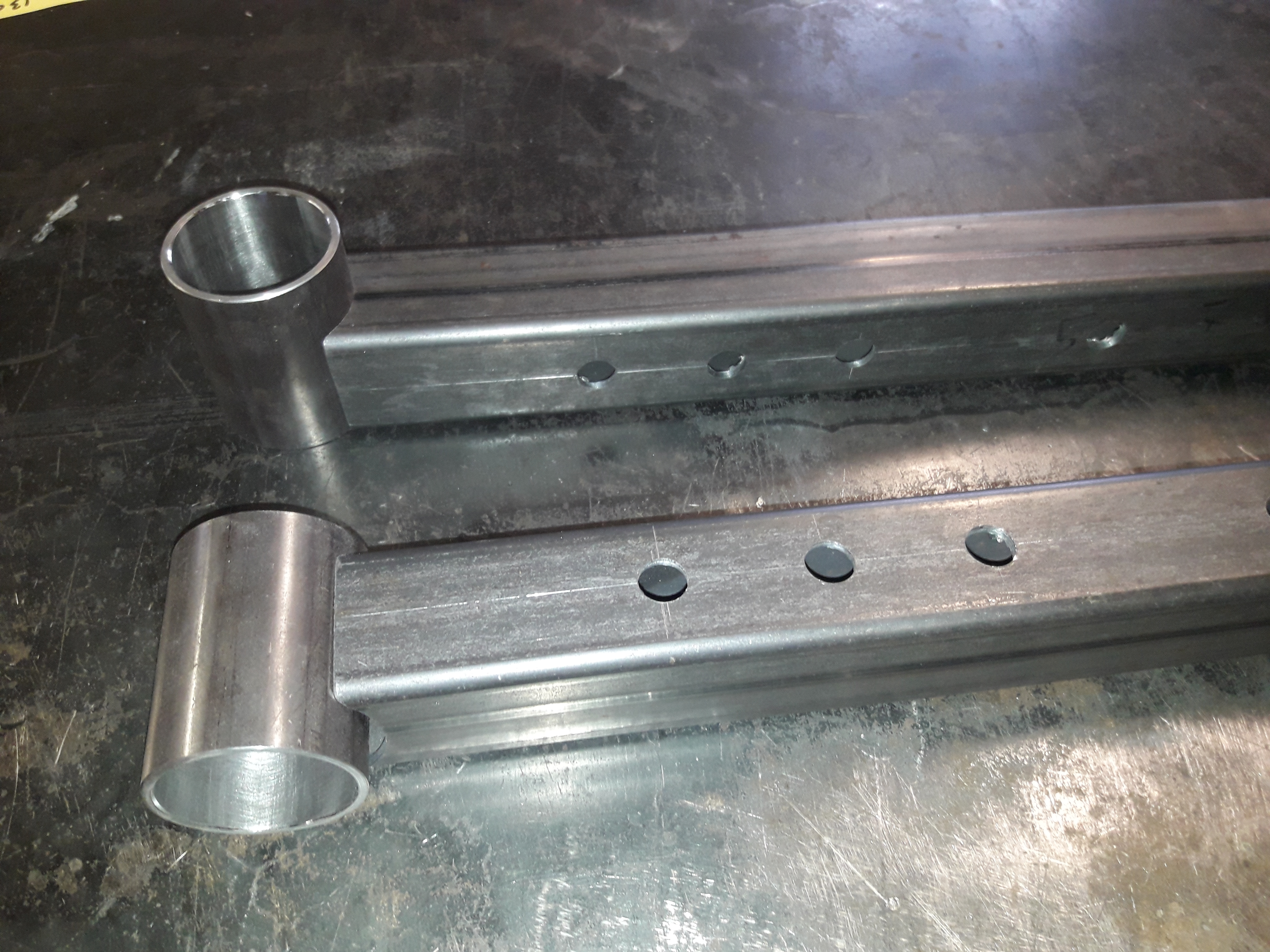

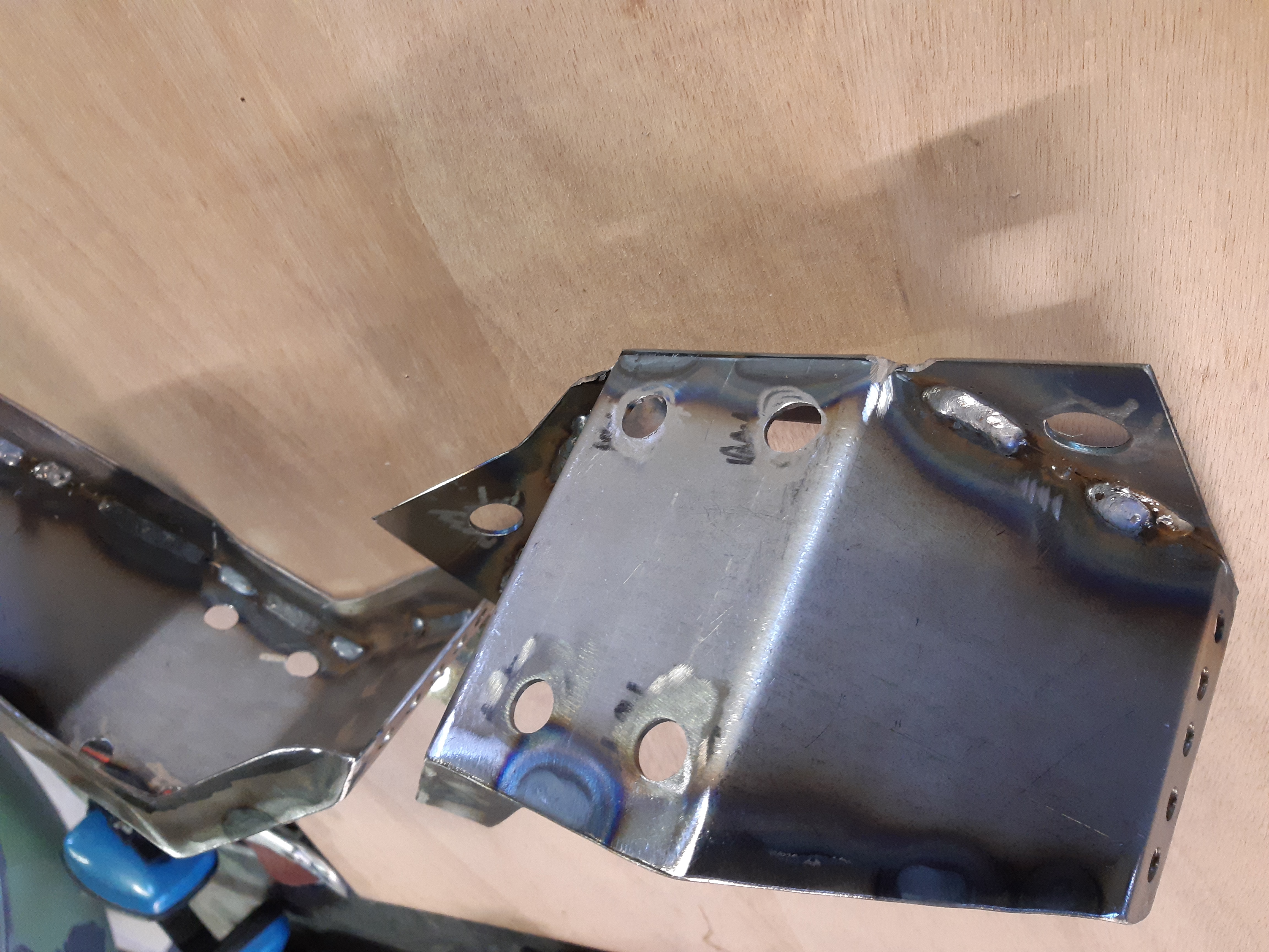

Fabrication des nouveaux ancrages ....
20211031_182801.jpg [ 3.61 Mio | Vu 3873 fois ]

20211107_101102.jpg [ 4.86 Mio | Vu 3873 fois ]
20211108_155724.jpg [ 5.17 Mio | Vu 3873 fois ]
Et mise en place .....
20211123_105843.jpg [ 6.84 Mio | Vu 3873 fois ]
20211127_143436.jpg [ 5.66 Mio | Vu 3873 fois ]
Et on fini en rebouchant le trou....
