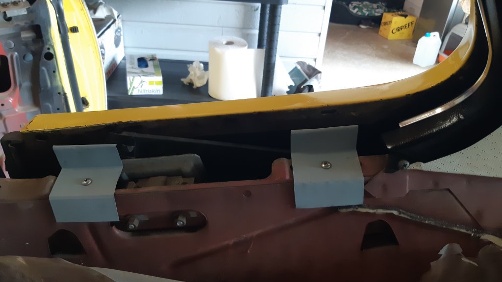

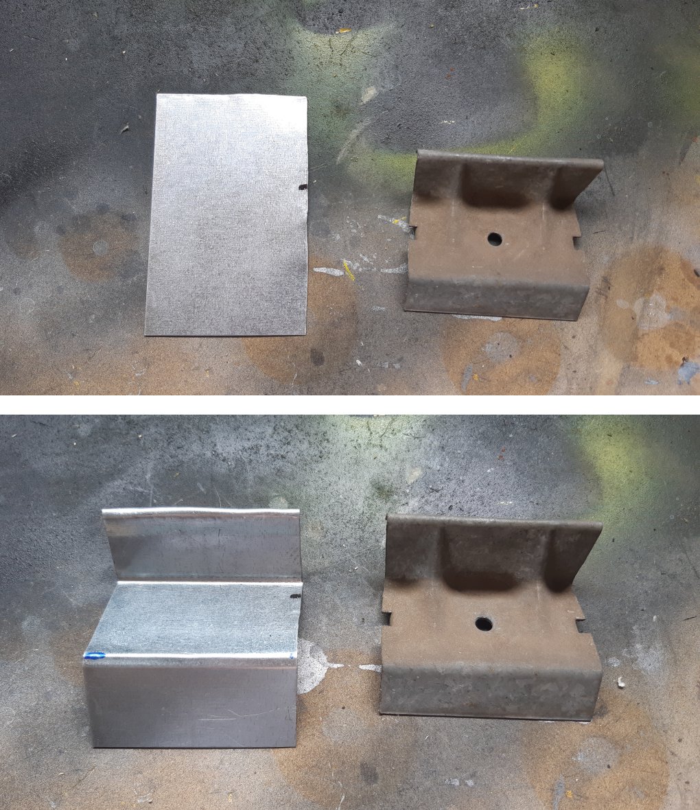

Petite bricole pour mettre les pattes de support du panneau intérieur arrière droit qui étaient manquantes au démontage
support1.jpg [ 107.07 Kio | Vu 4397 fois ]
Mise en forme de la tôle
support2.jpg [ 308.64 Kio | Vu 4397 fois ]
Et montage après une couche d'apprêt
support3.jpg [ 68.55 Kio | Vu 4397 fois ]
