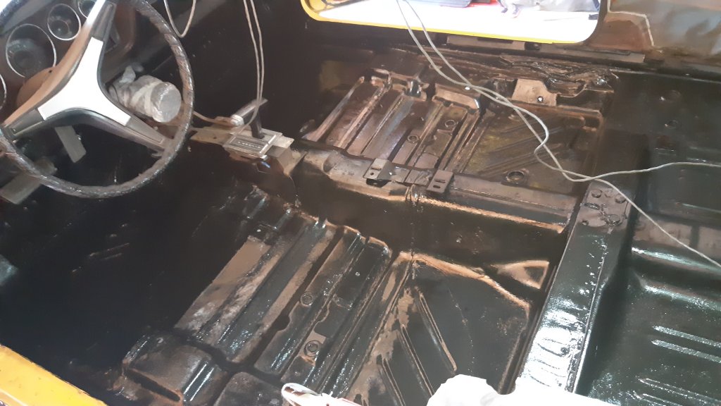

Je crois qu'il m'a dit qu'il avait peur que la tôle se déforme à la soudure
Après, je n'avais aucune leçon à lui donner donc je lui ai laissé carte blanche pour la façon de faire
Et puis s'agissant d'un plancher, ça ne va pas m'empêcher de dormir, le boulot étant bien fait ça me va très bien
Ça aurait été de la carrosserie ça aurait été différent c'est sûr
charger
Messages : 5024
Localisation : oise
Re: Plymouth Satellite Sebring 1971
Message par charger »
J espère que c est pas un carrossier le gas :-(.
Car franchement c est ni fait ni à faire ça n aurai jamais déformer si soudure par point.
Au pire un t’as un marteau avec un point de chauffe et c’est régler.
Car la c est ce tirer une ballé dans le pied.

Je comprends que c'est moins "propre" que du bord à bord, mais tant que ça ne compromet pas la solidité et que c'est sain, ça ne me pose pas de problème pour un plancher ?
charger
Messages : 5024
Localisation : oise
Olive a écrit :Je comprends que c'est moins "propre" que du bord à bord, mais tant que ça ne compromet pas la solidité et que c'est sain, ça ne me pose pas de problème pour un plancher ?
Non c est sur mais esthétiquement c est pas jobar. Puis à la longue le joint d étanchéité finira par ce dégradé et risque de faire entrer l humidité.
Olive
Messages : 246
Message par Olive »
Esthétiquement ok, mais franchement, sous l'apprêt, l'antirouille, la moquette d'un côté, et l'anti-gravillons de l'autre côté, je pense que ça tiendra bien encore 50 ans et ça ne m'empêchera pas de dormir :D
Je sais que je repars avec qqch de plus sain qu'avant et c'est ce qui compte
charger
Messages : 5024
Localisation : oise
C est une façon de voir...

Suite des travaux sur le plancher :
Mise en apprêt des tôles
Pose de joint
Et peinture anti-rouille pour finir tout ça
Petite bricole pour mettre les pattes de support du panneau intérieur arrière droit qui étaient manquantes au démontage
Mise en forme de la tôle
Et montage après une couche d'apprêt

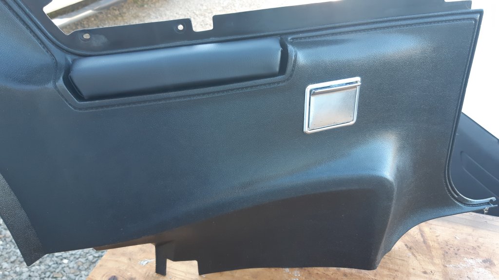

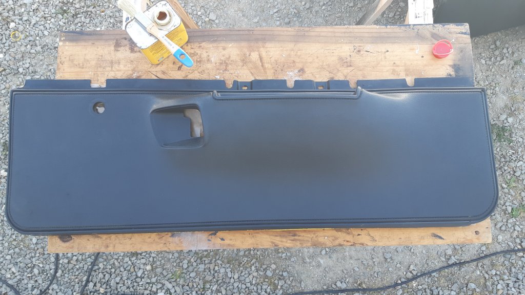

Autre dossier, les panneaux d'habillage :
Ils étaient un peu passés et blanchis, surtout les arrières, et les cendriers étaient bien piqués
Un peu de Belgom Chrome et c'est déjà plus présentable
Je me suis donc posé la question de les repeindre, mais j'ai eu peur que ça ne rende pas bien et que ça ne tienne pas longtemps sur le plastique
J'ai finalement opté pour le Polytrol, et franchement le résultat a dépassé mes attentes :
Même punition pour le reste des panneaux

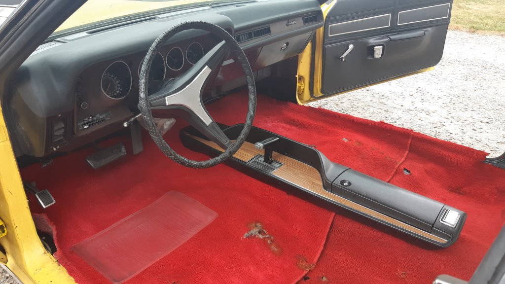

Hier, c'était enfin l'heure du remontage :dance:
On commence par les panneaux de portes
Ensuite moquette, qui mérite d'être remplacée, mais on verra ça plus tard
Puis banquette arrière
Et enfin les seuils de portes et les sièges avant !
