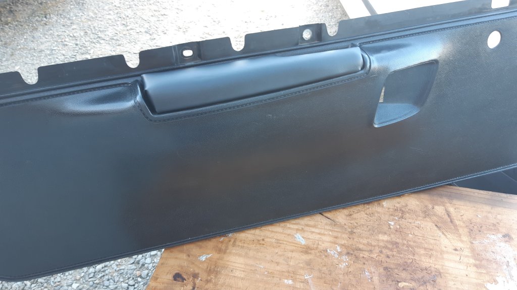

Je me suis donc posé la question de les repeindre, mais j'ai eu peur que ça ne rende pas bien et que ça ne tienne pas longtemps sur le plastique
J'ai finalement opté pour le Polytrol, et franchement le résultat a dépassé mes attentes :
panneaux4.jpg [ 82.59 Kio | Vu 4344 fois ]
