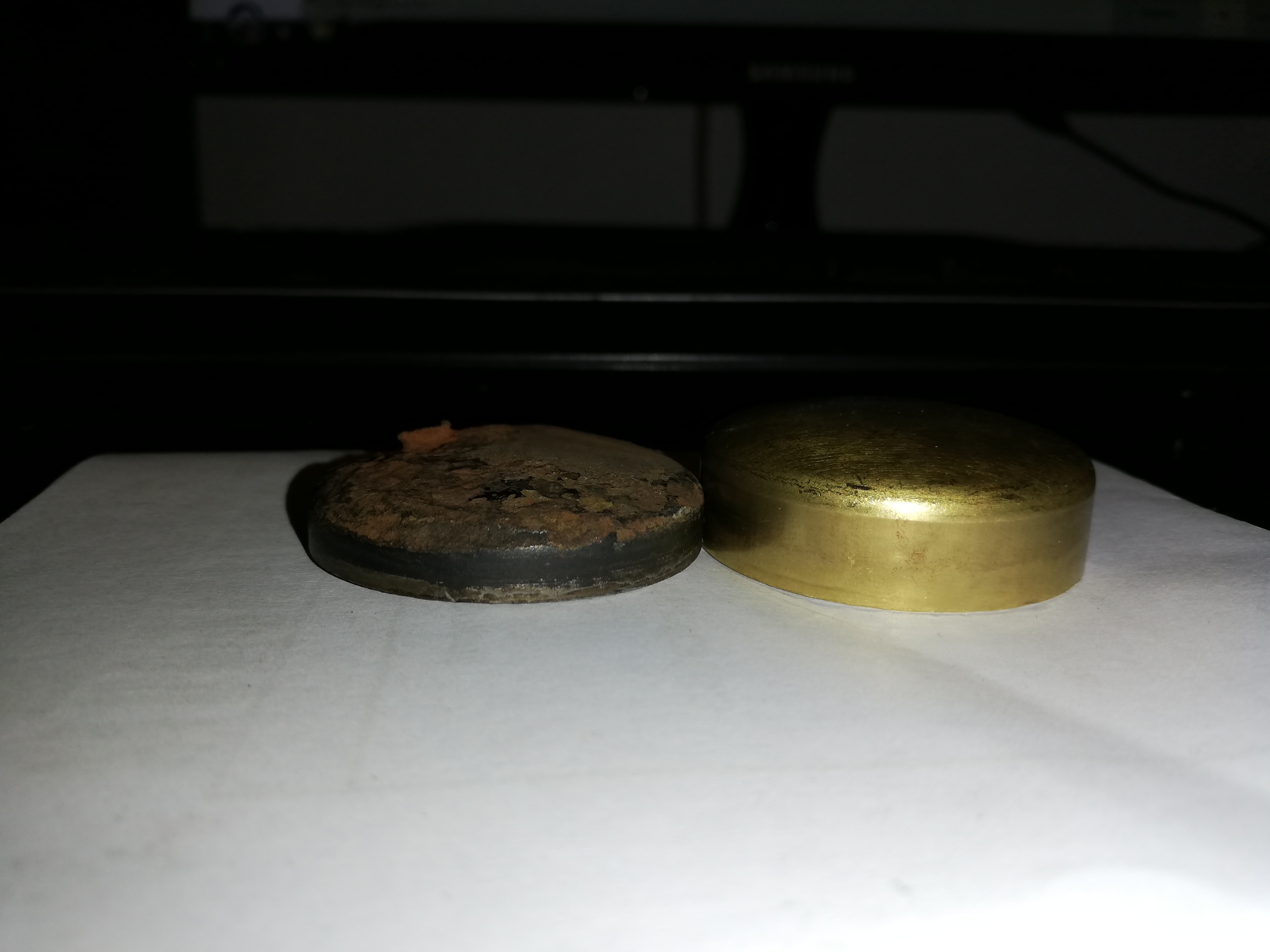

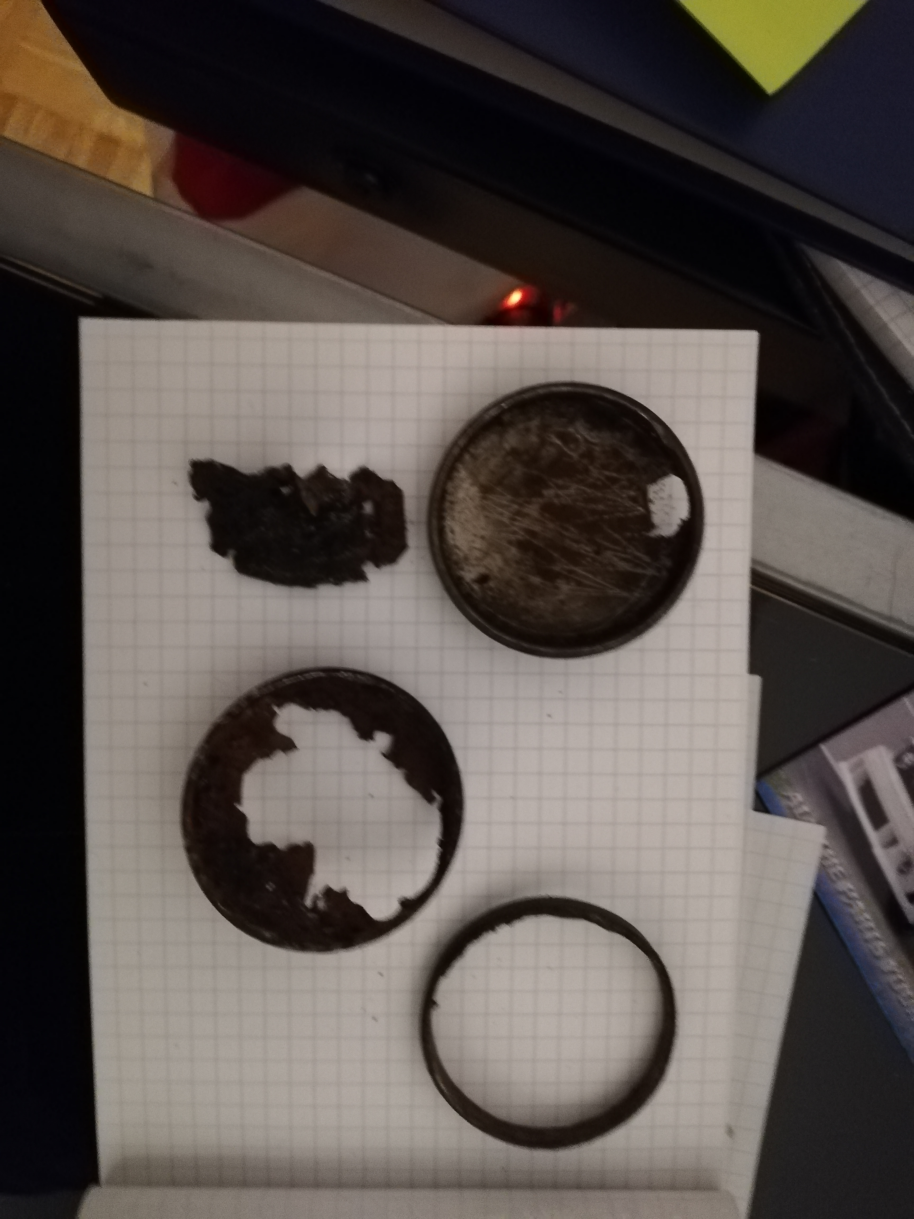

Bonjour à tous, désoler peu pas trop être présent sur le forum car préparation mariage et Duster Power du coup y a un peu du nouveau su la petite Plymouth.
J'ai décidé de faire les vidanges quand je pourrai la rouler légalement, pour que je puisse la faire chauffer avant et après vidange.
Entre temps j'ai pu faire deux-trois bricoles comme changer les câbles batterie, changer la batterie, démarreur qui venais aussi en bout de course et frein arr + cable frein à main et tuyau de liquide de frein. les frein av son pratiquement neuf car l'ancien proprio a du la passer en disque car le servofrein est tout neuf.
Entretient standard en somme, sauf que...:D
après avoir enlever le démarreur je vois les pastilles de dessablage qui sont un peu au bout de leur vie , en fait mon moteur étais ''étanche'' uniquement grasse à toute la m... accumuler pendant 50 ans.
Je précise que ce n'est pas mois qui ai fait les trous, c'étais comme ca et bouché pas un mélange de flotte/huile/carbon/rouille.
Donc voila pour l'instant changement de pastille comme je peux vu les moyen/place/outillage disponible.
A plus pour de nouvelles aventures :D

Par contre j'ai une question, j'ai commander les pastilles mais elles sont trop profondes et j'arrive pas a trouver les bonnes, est-ce que je peu scier les neuves pour avoir la bonne hauteur ?
car si je les chasse comme ca elles vont boucher les passage d'eau, si j'arrive a les mettre au fond car il y a une belle croûte de rouille dans le bloc autour des cylindres car ce moteur n'as jamais connu l'antigel, j'ai vidanger que de l'eau. Je pense qu'ils s'en fichaient en Californie

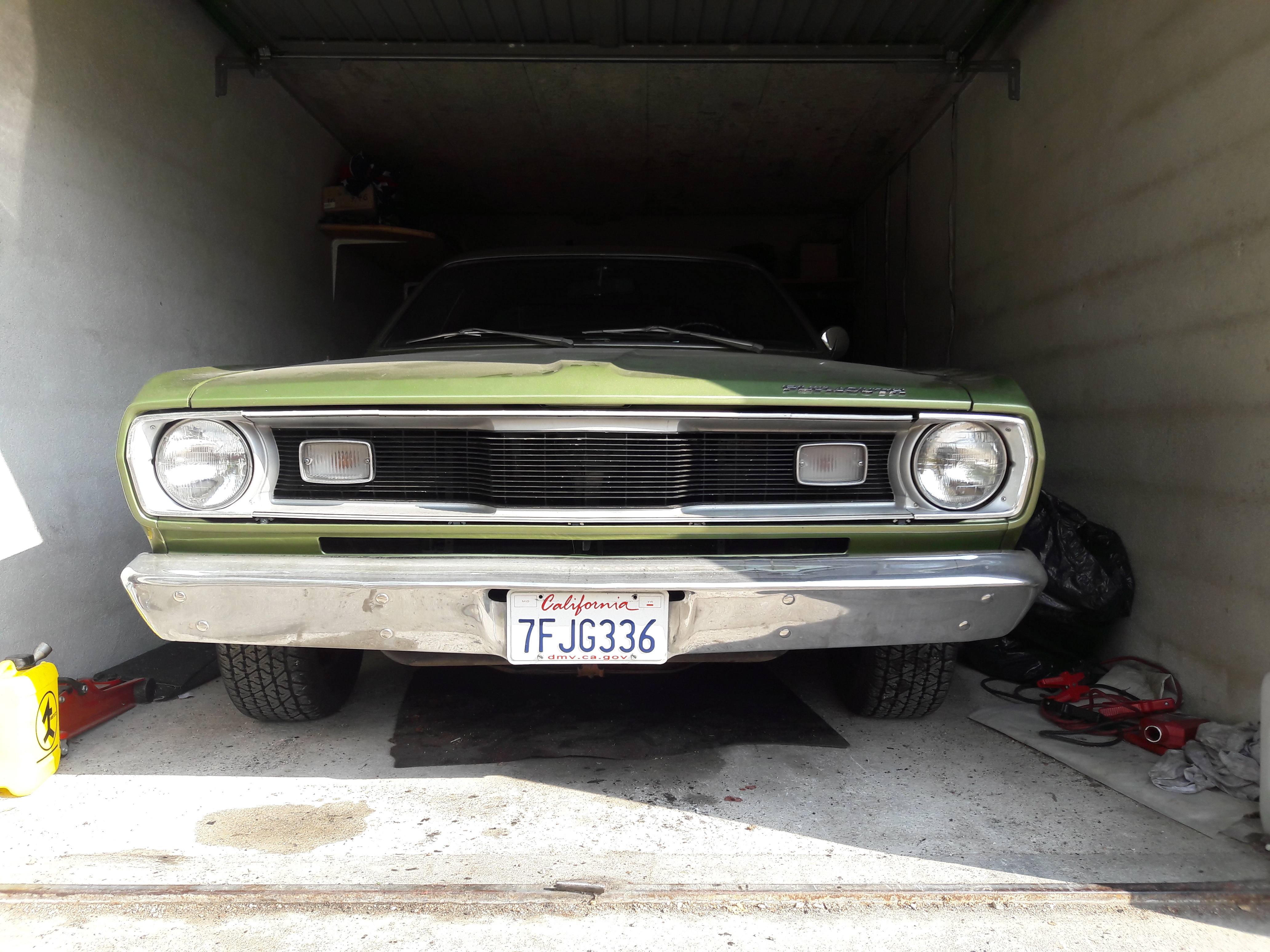

une petite photo pour la route
IMG-20180710-WA0003.jpg [ 311.11 Kio | Vu 8796 fois ]
 Sujet du message: Re: Plymouth Duster 1970
MessagePosté: Sam Aoû 03, 2019 9:00 am
