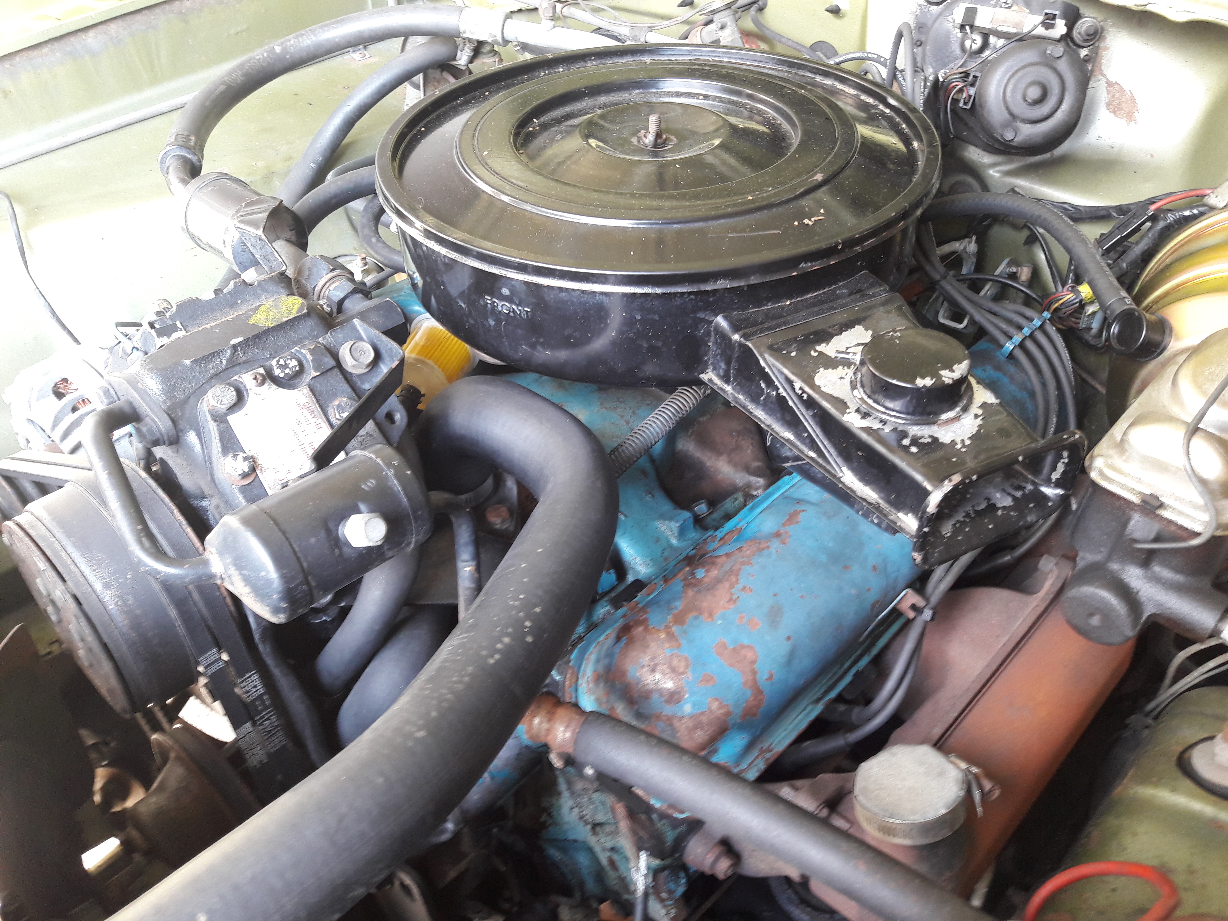

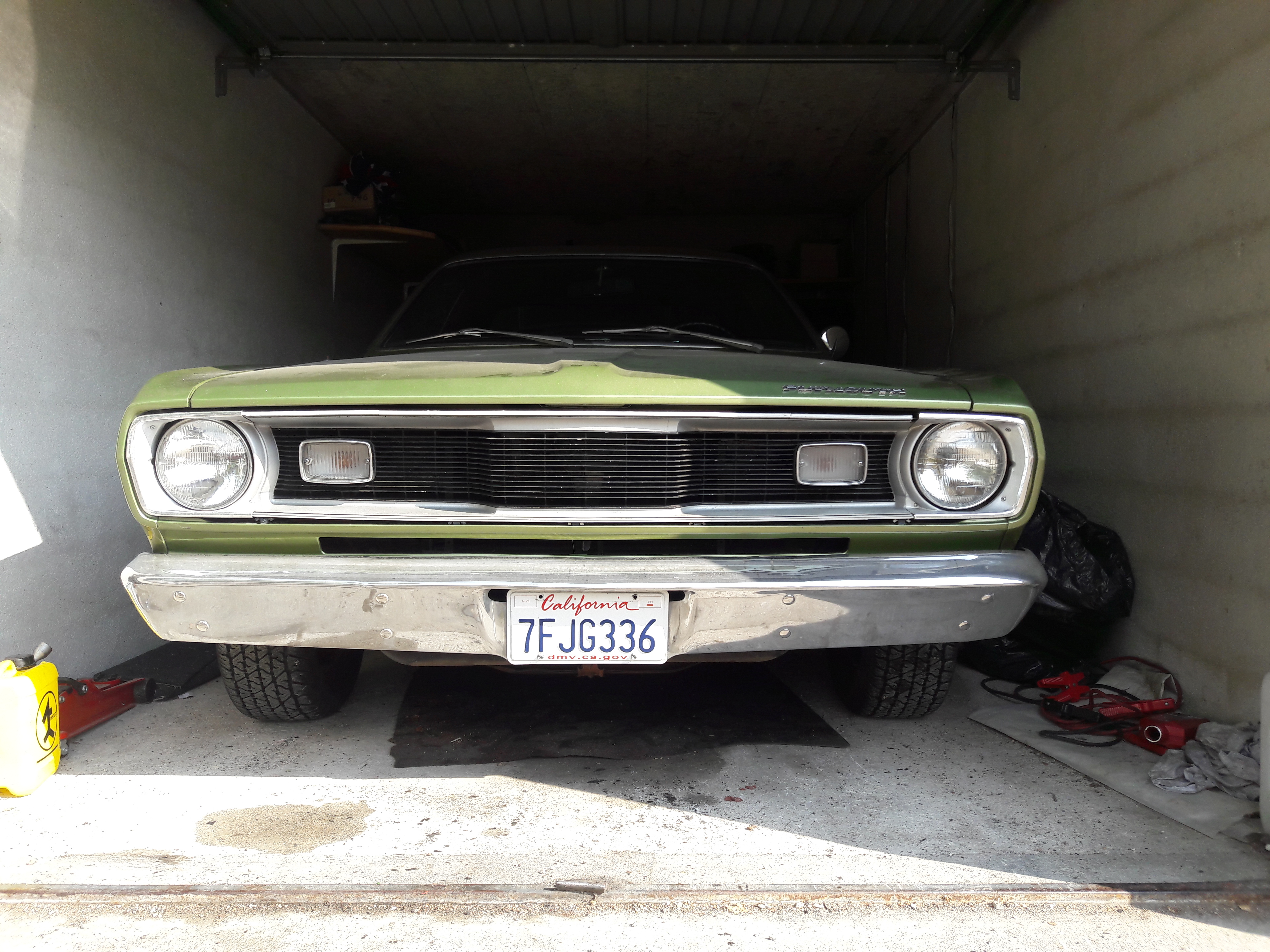

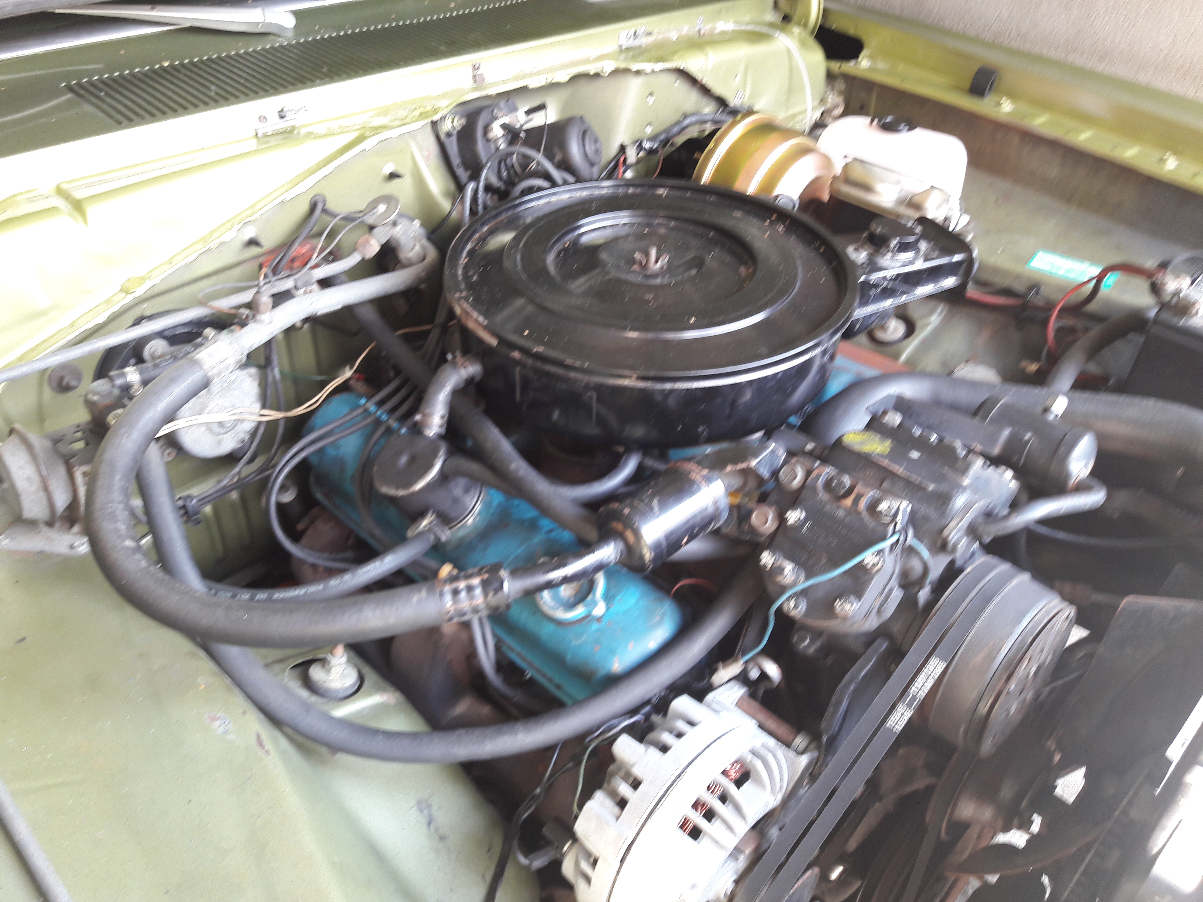

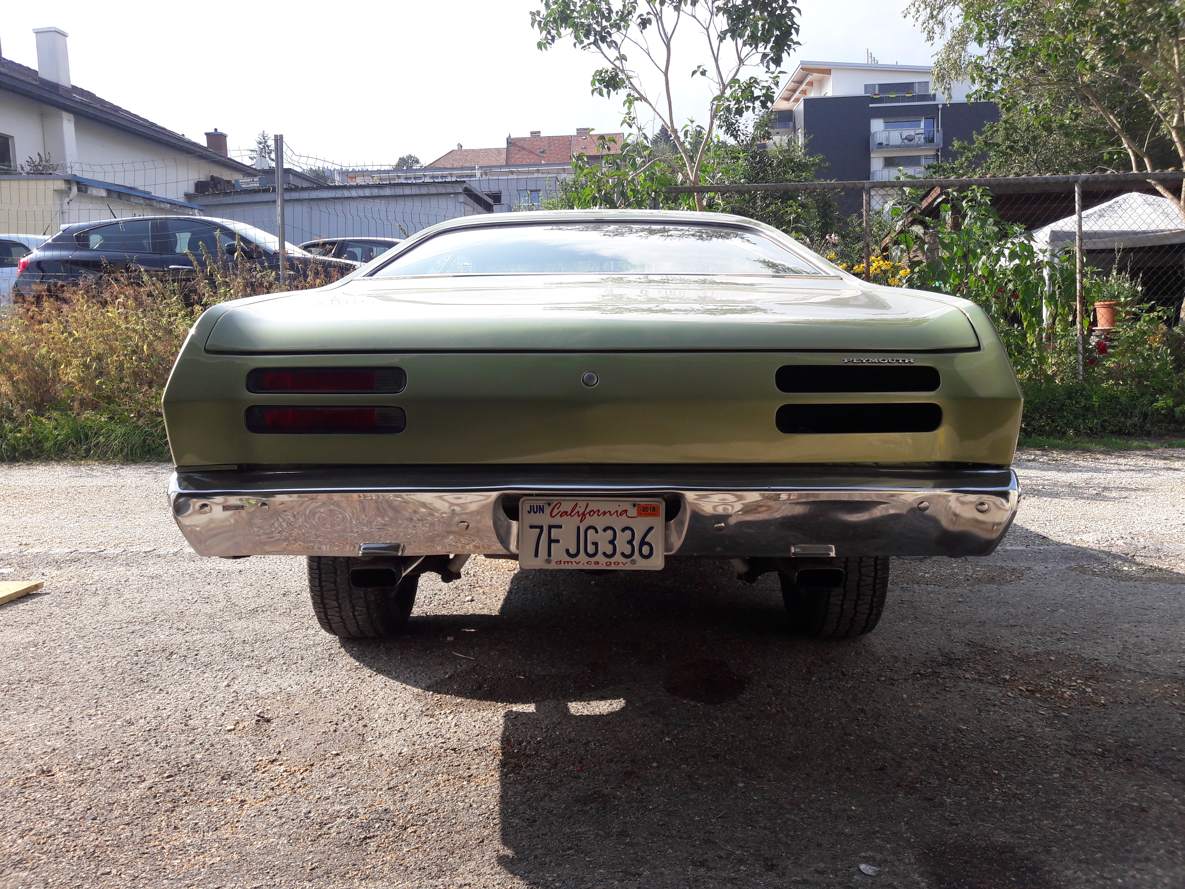

Bonjour à tous, Voici la petite nouvelle qui vient tout droit des Pays-Bas et a encore ses papiers U.S. de Californie.
Pymouth Duster 1970:
-V8 318 c.i.
-Boîte auto A904
-Freins à disque
-Direction assistée
-Climatisation
-Double ligne d'échappement avec des Flowmaster 40
-à ce qu'il parait elle a un pont 8''3/4 mais je sais pas comment on vérifie ça.
Voila pour l'essentiel, me réjouis trop de la rouler et de tester mon tout premier V8, c'est peut être pas le plus gros mais vu le bruit c'est un rêve de 15 ans qui se réalise :D

Elle est dans un superbe état ! Et elle est bien optionnée en plus de ça !

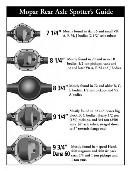

Pour le pont, si tu regardes depuis l'arrière et que la partie centrale est ronde et soudée c'est un 8-3/4, si c'est difforme et boulonné c'est autre chose :lol:

Je viens de lui faire une vidange + bougies+ tous filtres+ remplacement de 2 ou 3 durite air et essence.
J'ai refait l appoint d'antigel, je lui ai mis quelque litre quand même puis je l'ai fais tourner env. 30 min elle a de la peine a chauffer puis recontrôler la flotte et surprise ... mayonnaise... :evil:
avant ça j'ai passer quelques heures à nettoyer le carter et la boite car très grasse et sale du coup tout ça me dit qu'il y a peut être un petit joint de culasse qui vient au bout mais je verrai ça plus en profondeur demain.
Mais sinon a pars ça elle tourne bien

Quelques petite news, j'ai bien un pont 8''3/4 d'après Vettefab. Puis la mayonnaise dans le radiateur serait plutôt un espèce d'anti-fuite donc soulager de ce coté là.

jolie voiture du plaisir en perspective, regarde là pour le pont http://www.mymopar.com/index.php?pid=75 et sur ce site pour d'autres informations ( manuel...........)
Re: Plymouth Duster 1970
mopar rear axle.jpg (61.56 Kio) Consulté 18276 fois

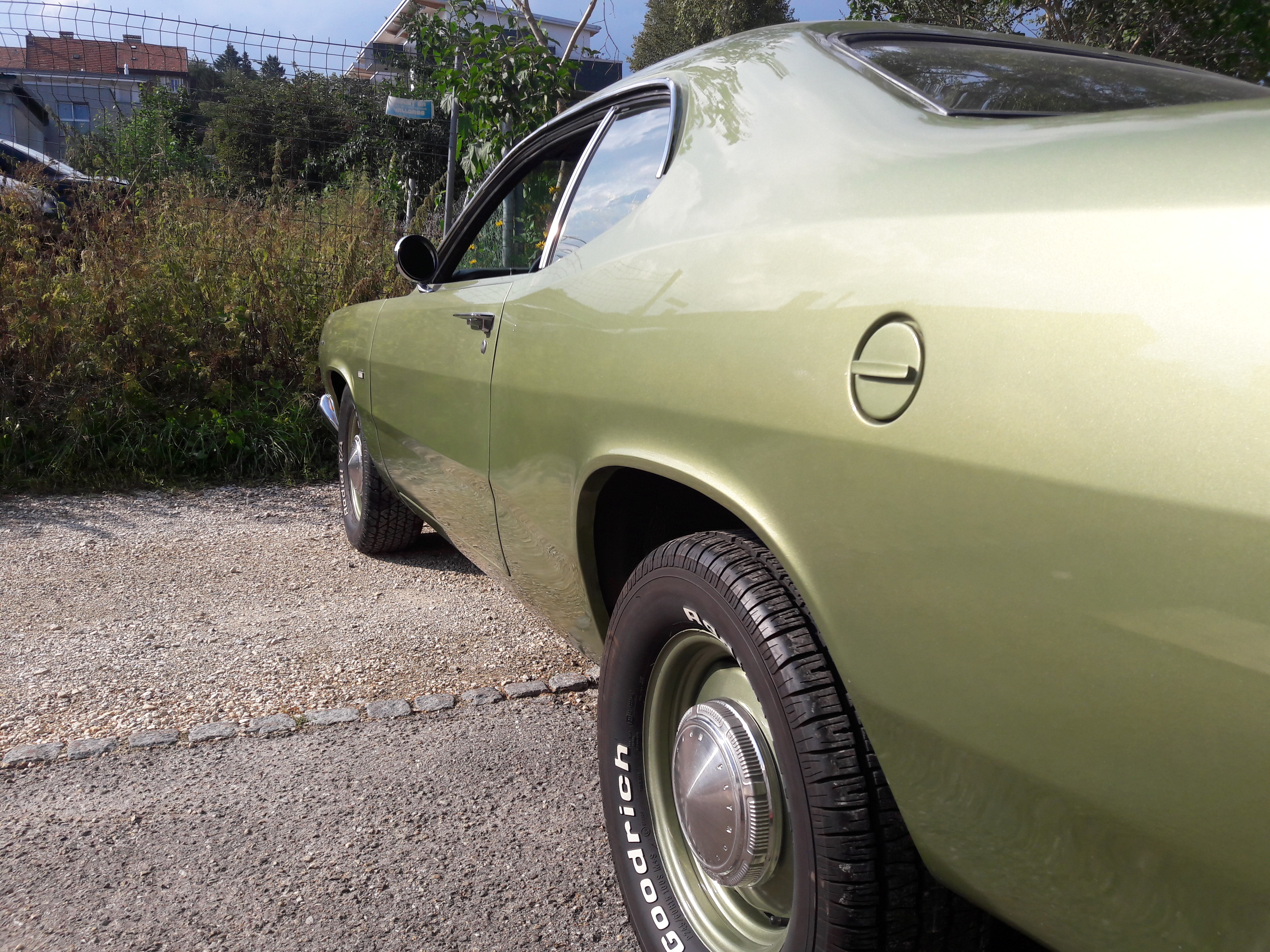

Elle est belle chouette Duster dans un beau jus d'origine, la teinte lui va bien avec les jantes tôle couleur carrosserie et les dog-dish jolie. Félicitation :wink:
Le 318ci c'est peu être pas le plus gros mais c'est celui qui te permettra le plus de rouler et c'est bien l'essentiel au final :D

J'ai fais la découverte de deux ou trois truc, ils ont mis des cales de 35 mm derrière, je voulais les enlever pour le contrôle. puis il s'est avéré que l'entraxe des goujon des tambours ne correspondes pas avec mes jante, il est plus petit. donc j'ai du remettre les cales. faut encore que je mesure ces entraxes pour savoir a quoi ils correspondent.
j'ai du lui mettre des pneus neuf mais en dimension d'origine.
Pour les jantes oui elle sont belles comme ça, mais j'ai toujours eu un faible pour des torq thrust, et ce serais l'oocaz' de remettre du plus large donc on verra un jour...

Pour l'entraxe, il me semble que les A-body sont en 4" d'origine et tes jantes surement en 4.5" ... et le ptit truc à savoir pour l'éclairage du tableau de bord, c'est que le bouton des feux de position/route sert aussi de variateur de lumières au TDB en le tournant de gauche a droite, si ça peu t'éviter de démonter ton TDB pour rien :wink:
