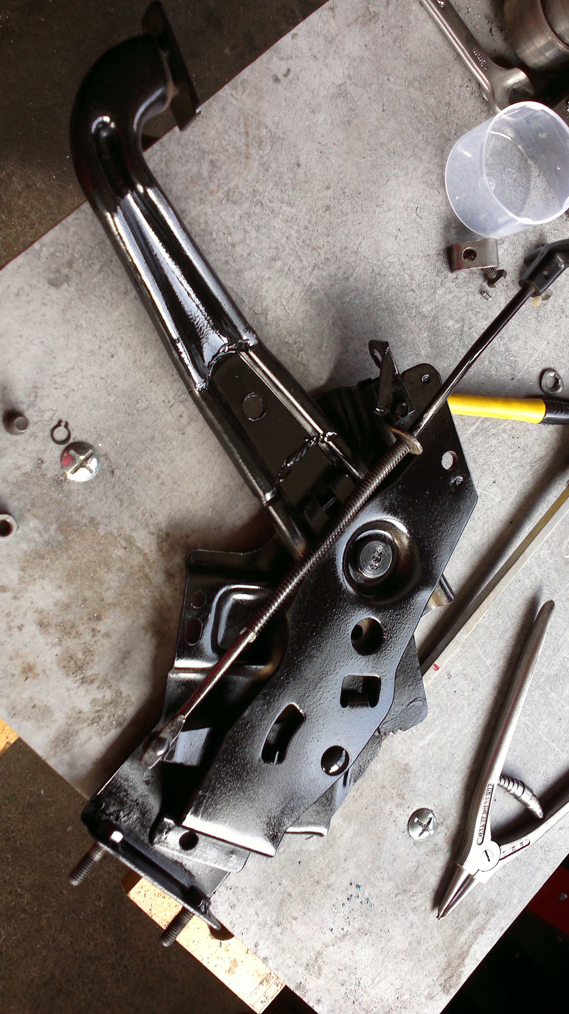

aujourd'hui restauration du mecanisme de frein de parking et mise en place des nouveaux cables
20102018339.jpg [ 1.14 Mio | Vu 4807 fois ]
dodge charger de 68

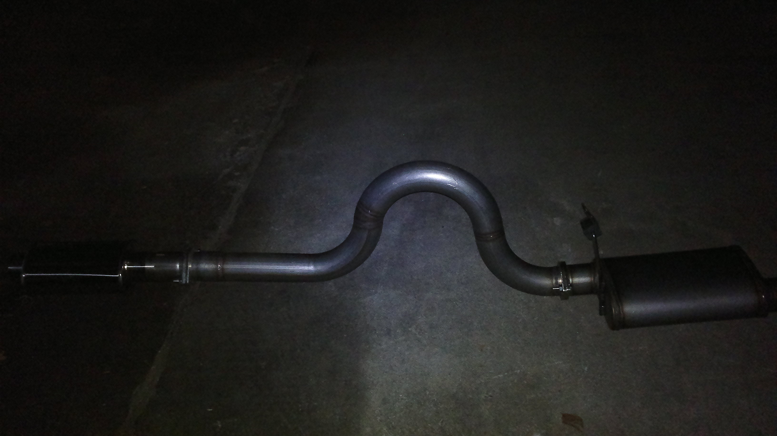

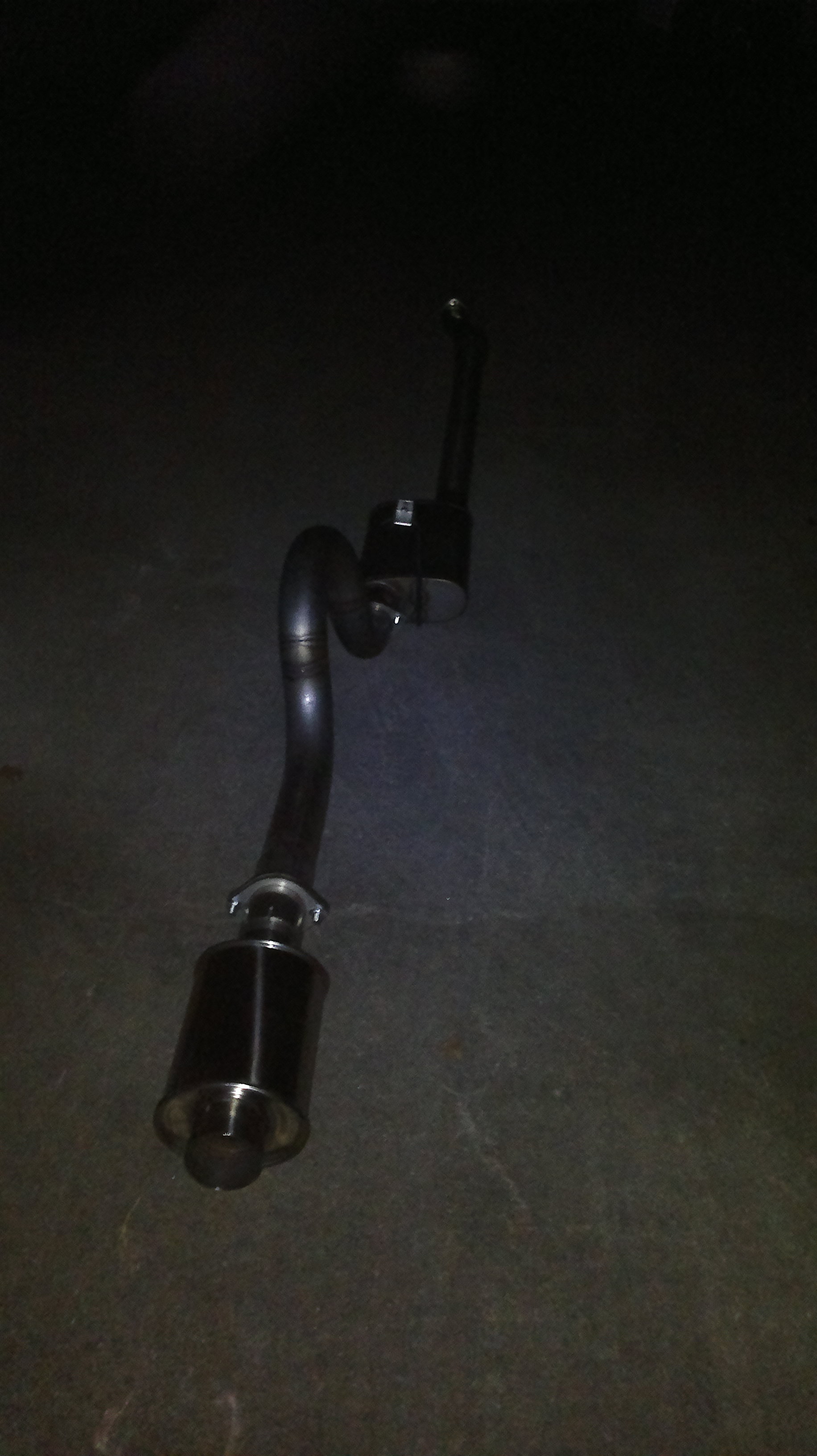

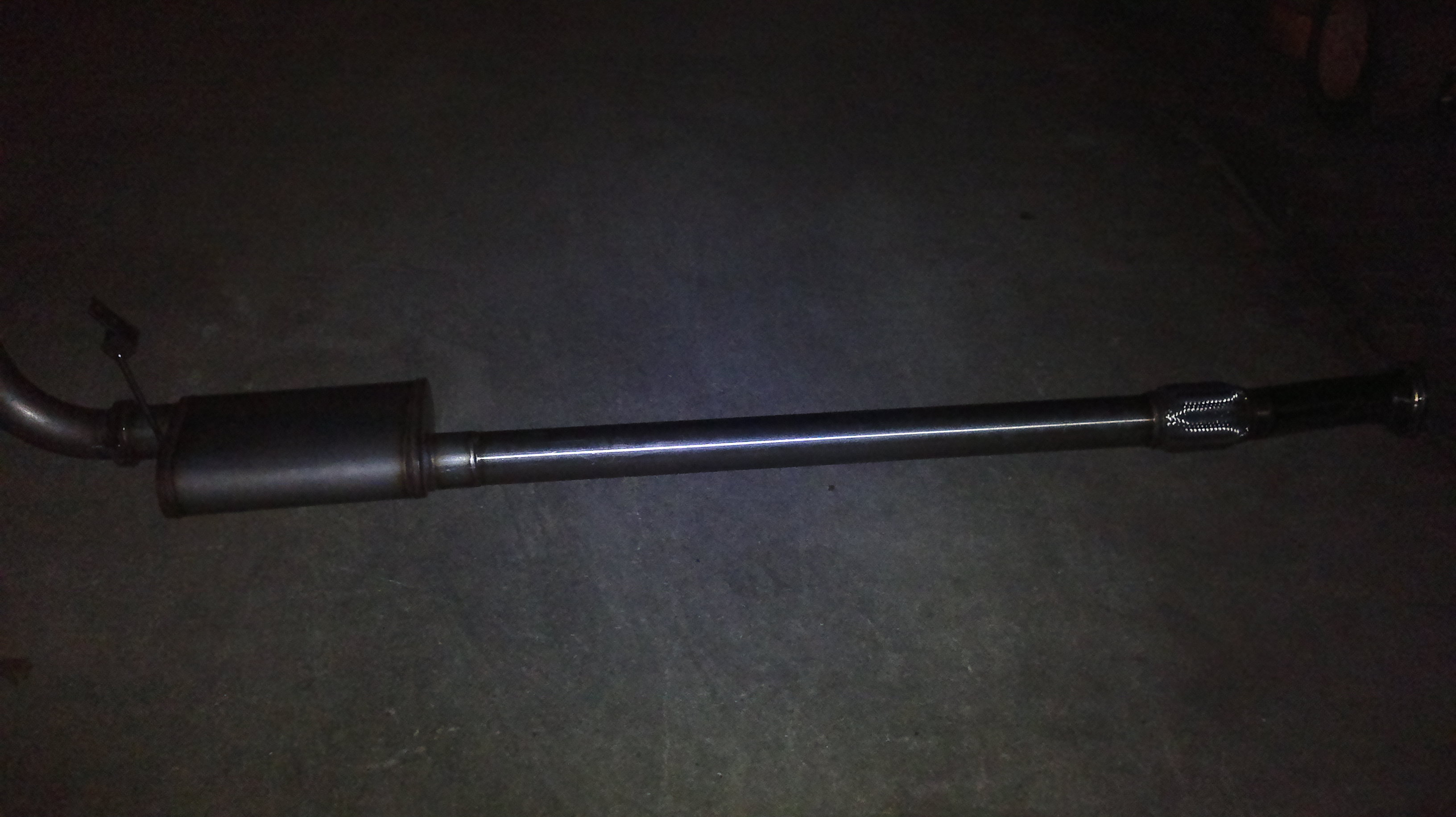

:dance: voici la fabrication d'une des deux lignes full inox en 3 pouce
10112018350.jpg [ 548.72 Kio | Vu 4736 fois ]
10112018349.jpg [ 597.29 Kio | Vu 4736 fois ]
10112018348.jpg [ 567.66 Kio | Vu 4736 fois ]
dodge charger de 68

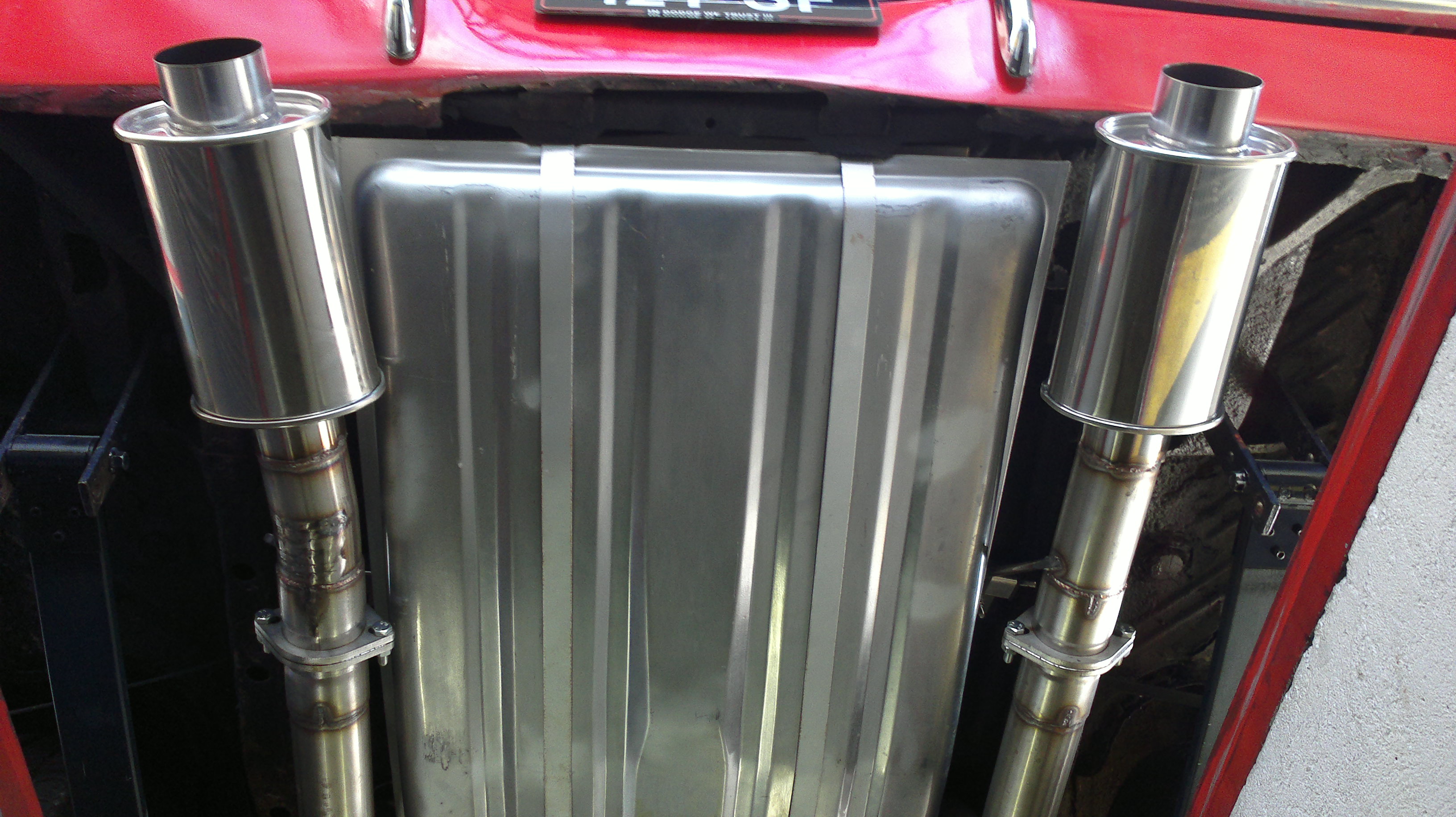

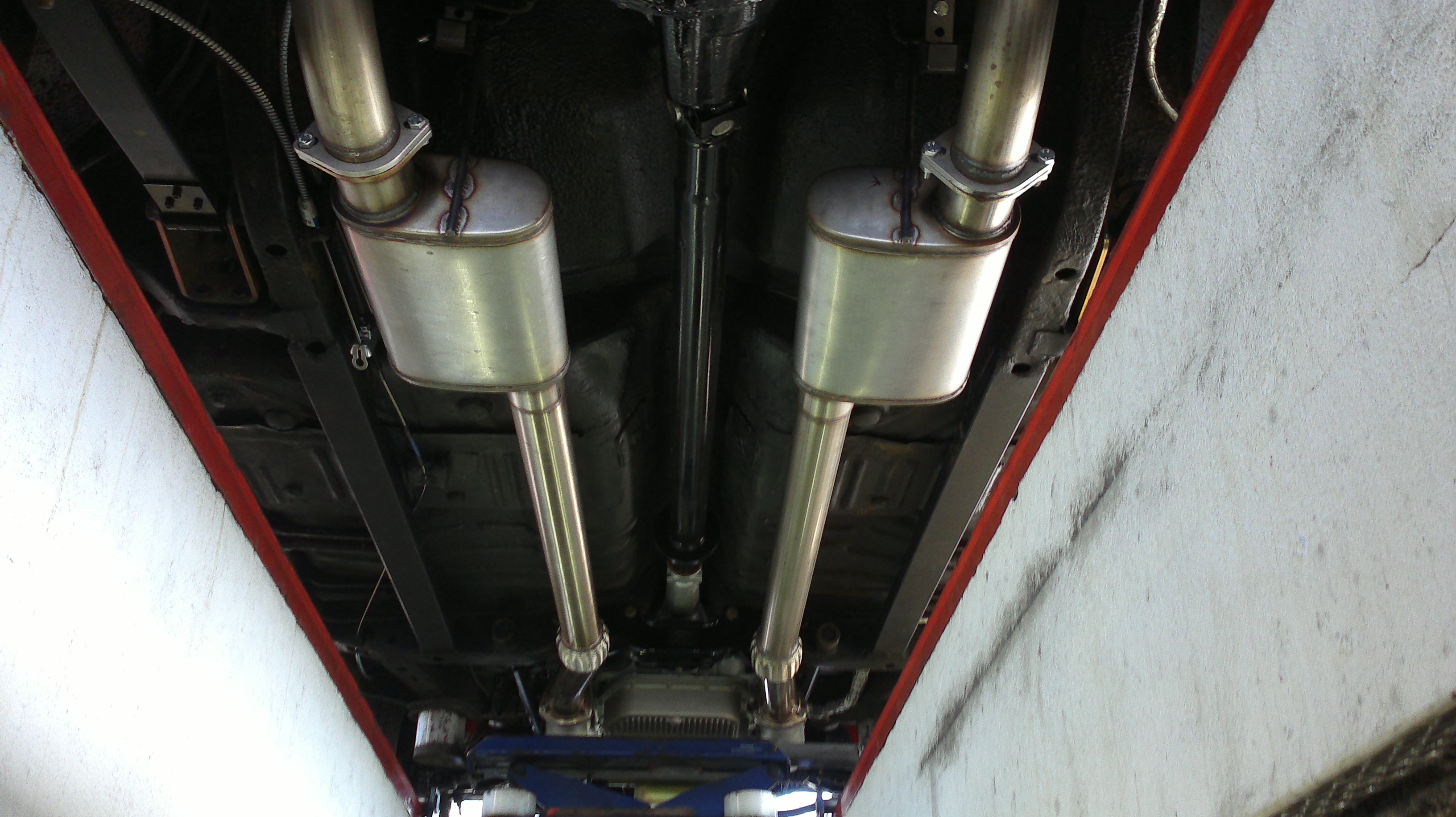

voici des photos des lignes vue de dessous
23032019397.jpg [ 931.95 Kio | Vu 4529 fois ]
23032019396.jpg [ 846.09 Kio | Vu 4529 fois ]
dodge charger de 68

sympa.
pourquoi 2 silencieux?
 Sujet du message: Re: charger 68
MessagePosté: Lun Mar 25, 2019 8:34 am
Messages: 1260
sympa.

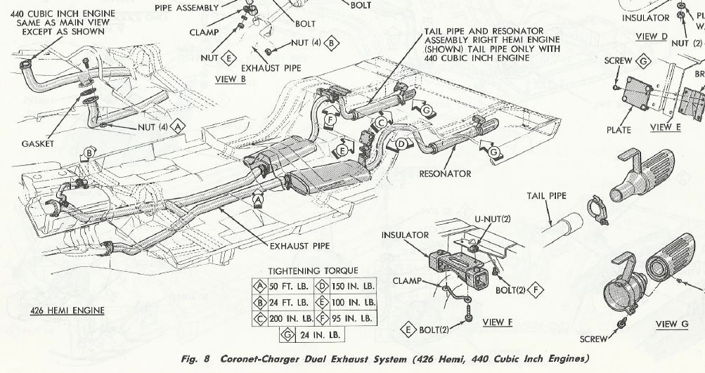

Muffler + Resonator?
C'est ce qui se pratiquait en 1971 sur les Coronet/Charger en 426 Hemi (en 68, je ne sais pas)

En 68 double silencieux pour le hemi sinon juste les silencieux devant le pont

oui j'ai voulu reprendre le meme systeme que les hemi
Si moteur d origine ça sert strictement à rien car l auto est très silencieuse d origine

regarde la signature moteur 400 stroker en 512

d'accord je ne connaissais pas se système, merci pour l'info
