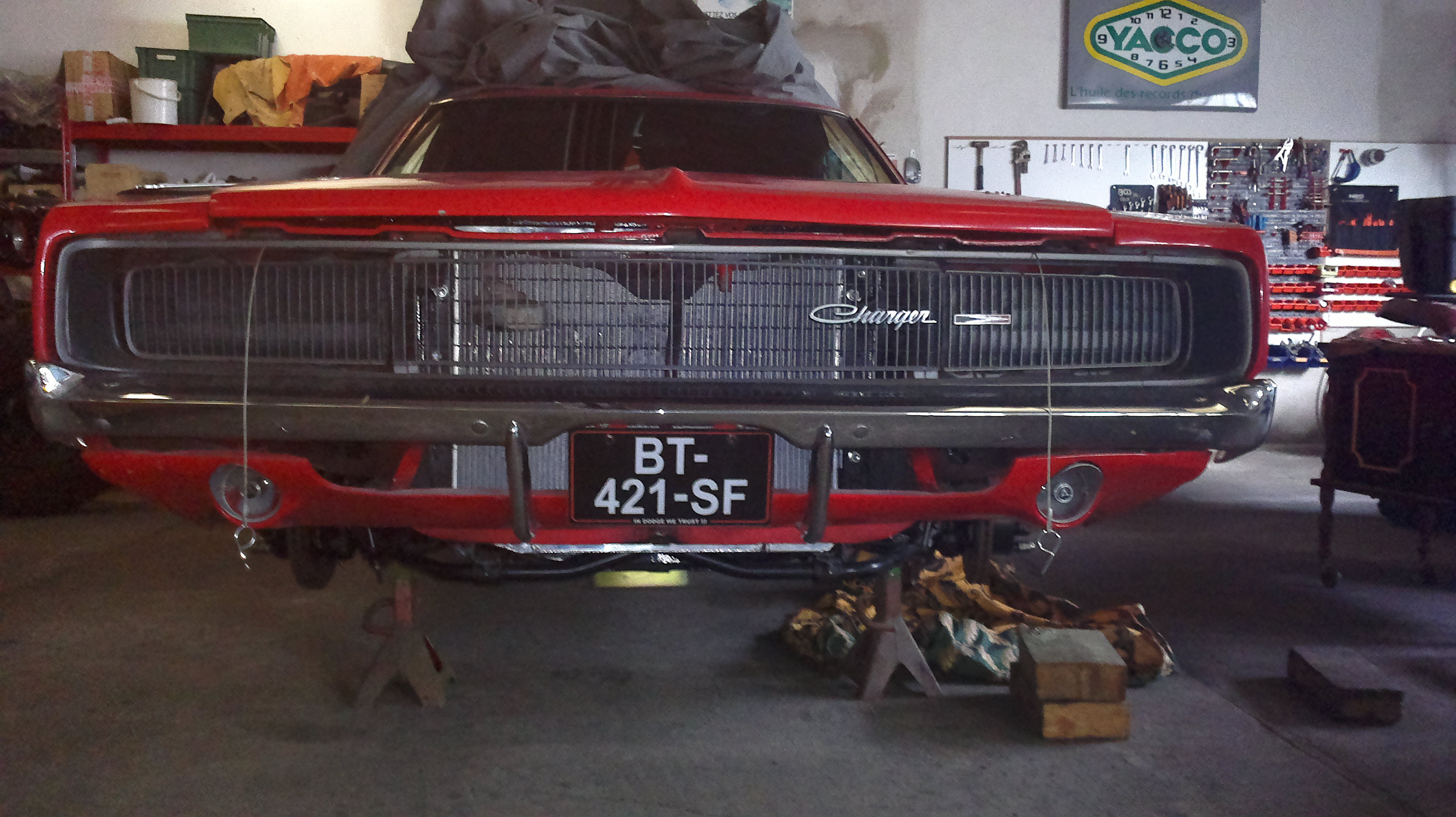

Bonjour je me présente je suis Ludovic nouveau propriétaire de miss Molly une charger de 68 stroker 512
je suis entrain de finir la restauration , je suis nouveau dans le monde des americaines
a l'avenir j'aurais sans doute besoin de conseil et j'espere que vous pourriez résoudre mes problème
dodge charger de 68

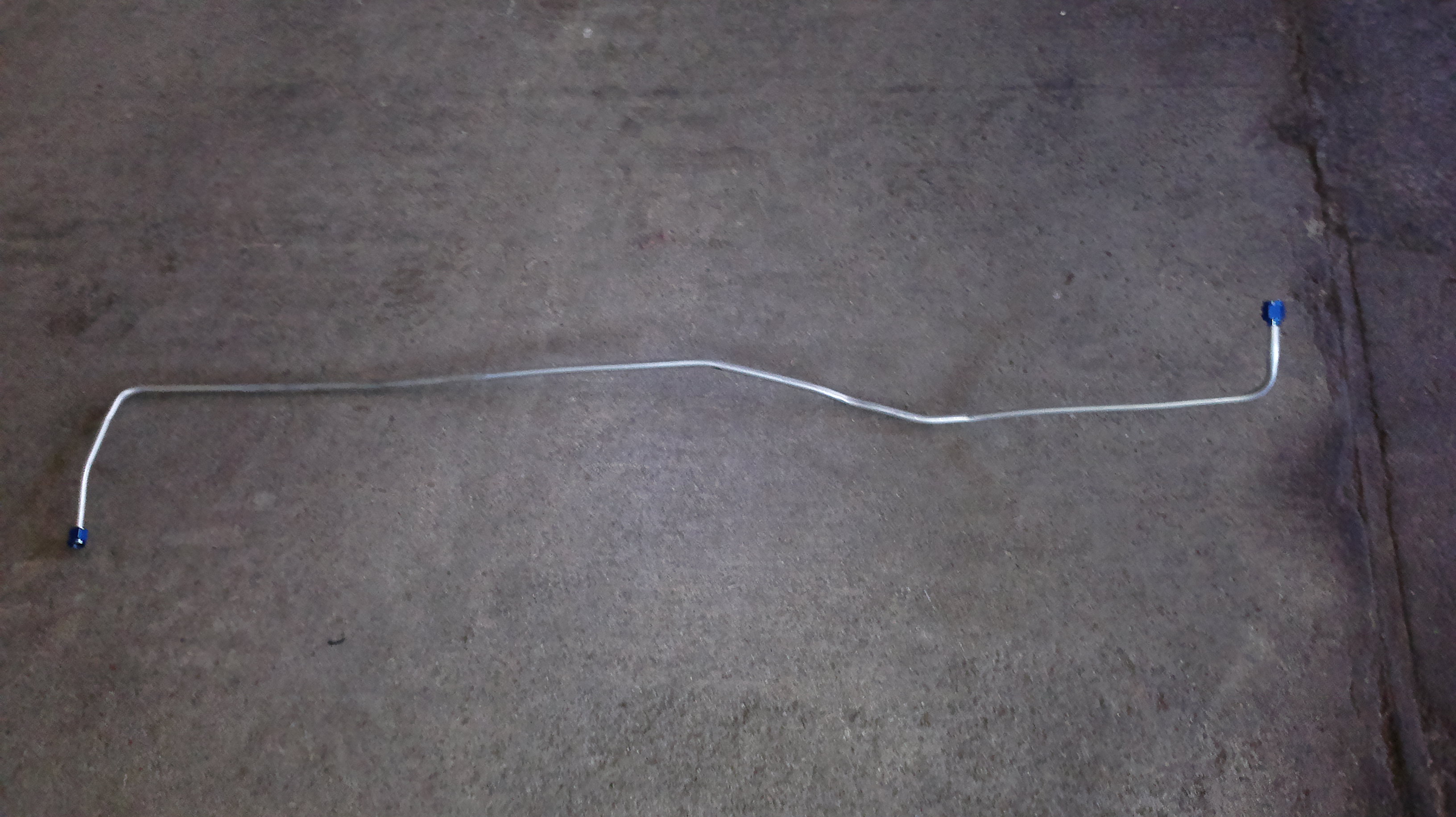

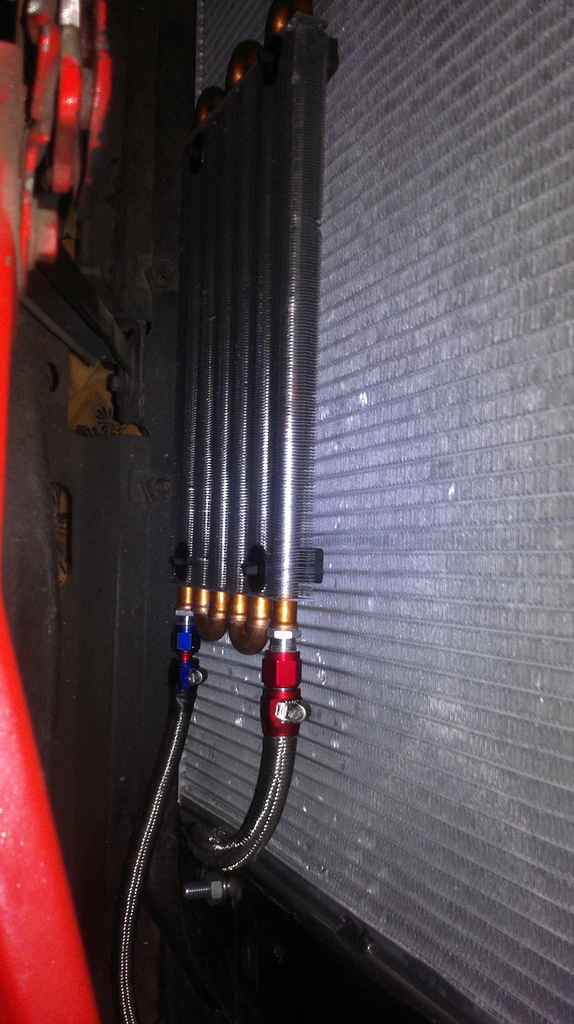

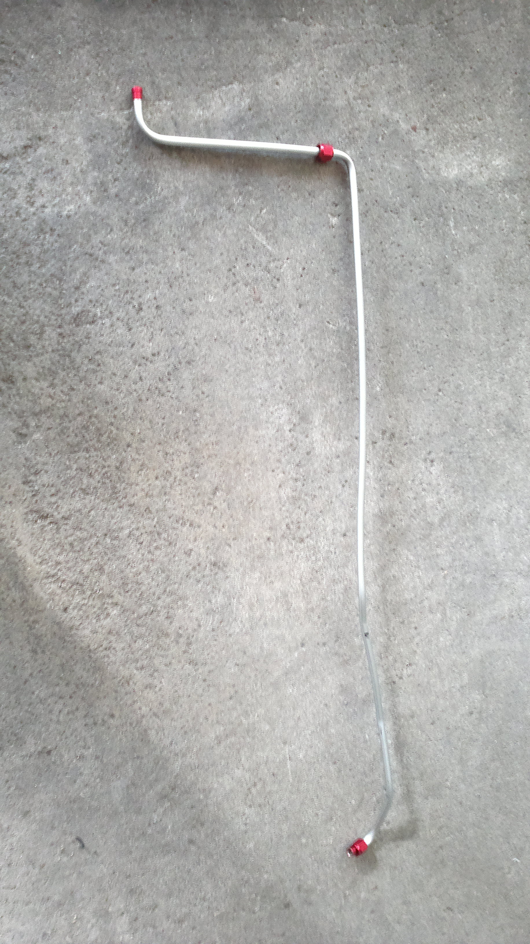

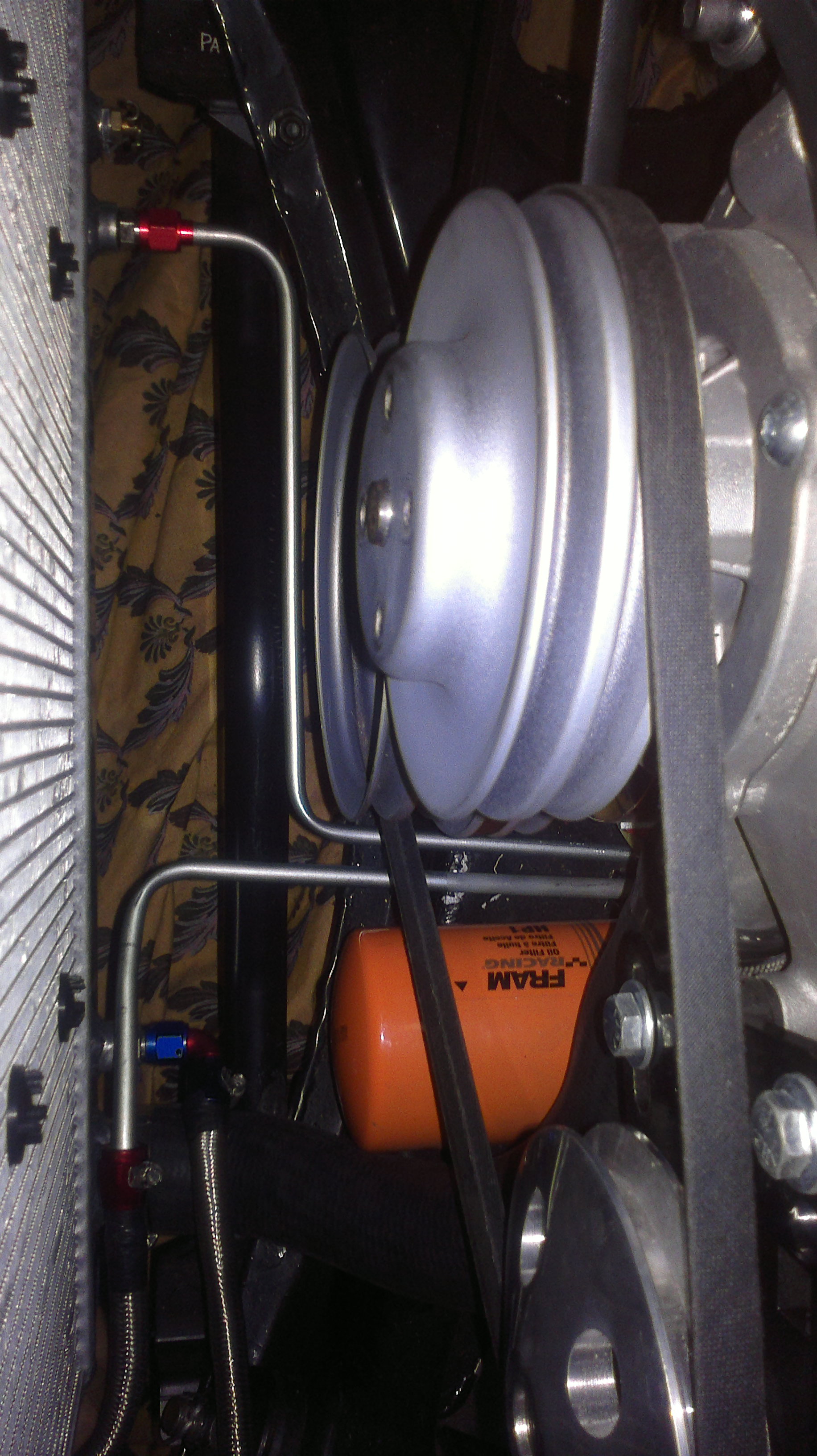

aujourd'hui fabrication des tuyaux pour le refroidissement de la boite auto

tu as 2 radiateurs?
charger81

oui tommy avait prevu celui ci en plus du gros alor je l'ait installer

ludo je ne sait pas si c est un effet d optique mais les coudes sur les conduits rigide on l air un peu cintré, verifie bien que ca ne soit pas trop ecraser pour ne pas géné le débit d huile
et oui du coup pour la boite il etait prevu 2 radiateur/echangeur et des conduit en 3/8" avec les raccord et entrée sortie en 6an
les conduits souple bof bof pourquoi, serte c est plus simple a installer etc etc mais en terme d echange thermique on fait mieux. apres bien entendu ligne gros diametre + 2 radiateurs on est plus a ca pres mais qui peu le plus peu le moins c est ca non?
