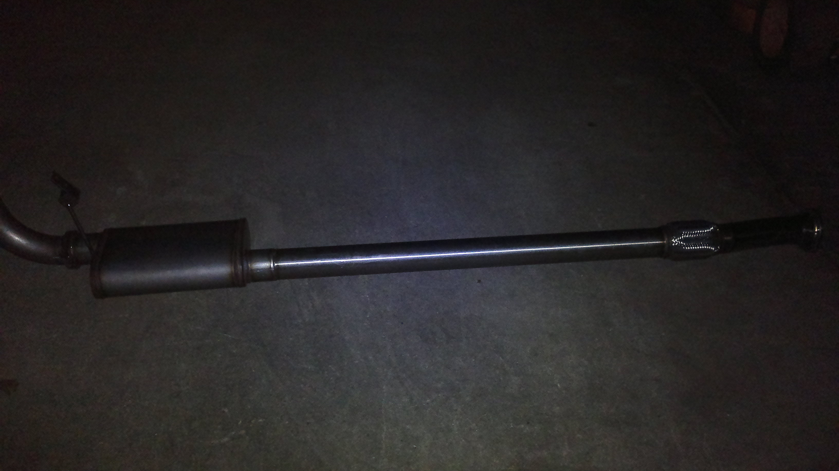

Re: charger 68
voici des photos des lignes vue de dessous

Re: charger 68
Muffler + Resonator?BOZ25 a écrit :sympa.
pourquoi 2 silencieux?
C'est ce qui se pratiquait en 1971 sur les Coronet/Charger en 426 Hemi (en 68, je ne sais pas)
Re: charger 68
En 68 double silencieux pour le hemi sinon juste les silencieux devant le pont
Re: charger 68
oui j'ai voulu reprendre le meme systeme que les hemi

Re: charger 68
charger81 a écrit :oui j'ai voulu reprendre le meme systeme que les hemi
Si moteur d origine ça sert strictement à rien car l auto est très silencieuse d origine
