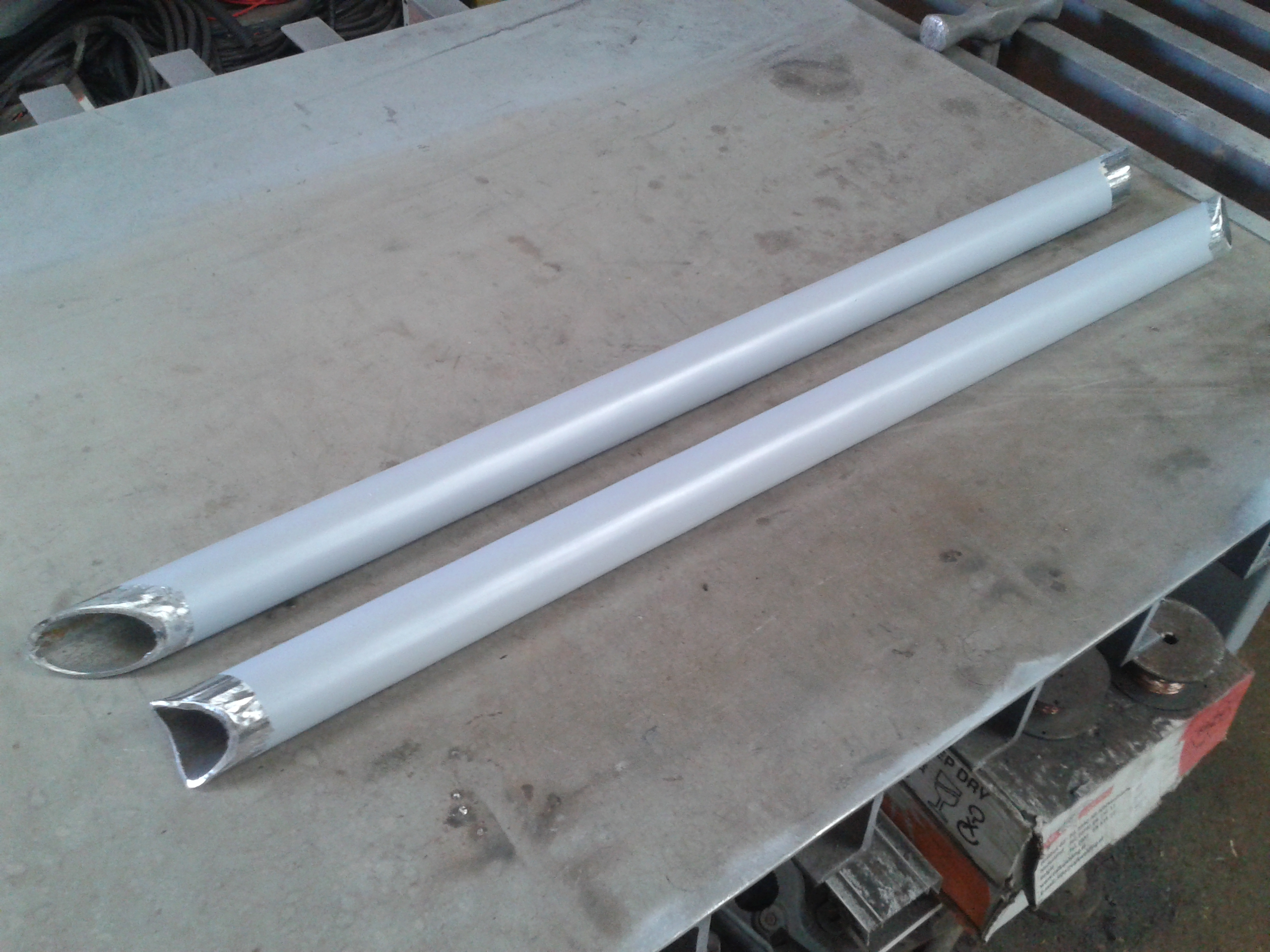

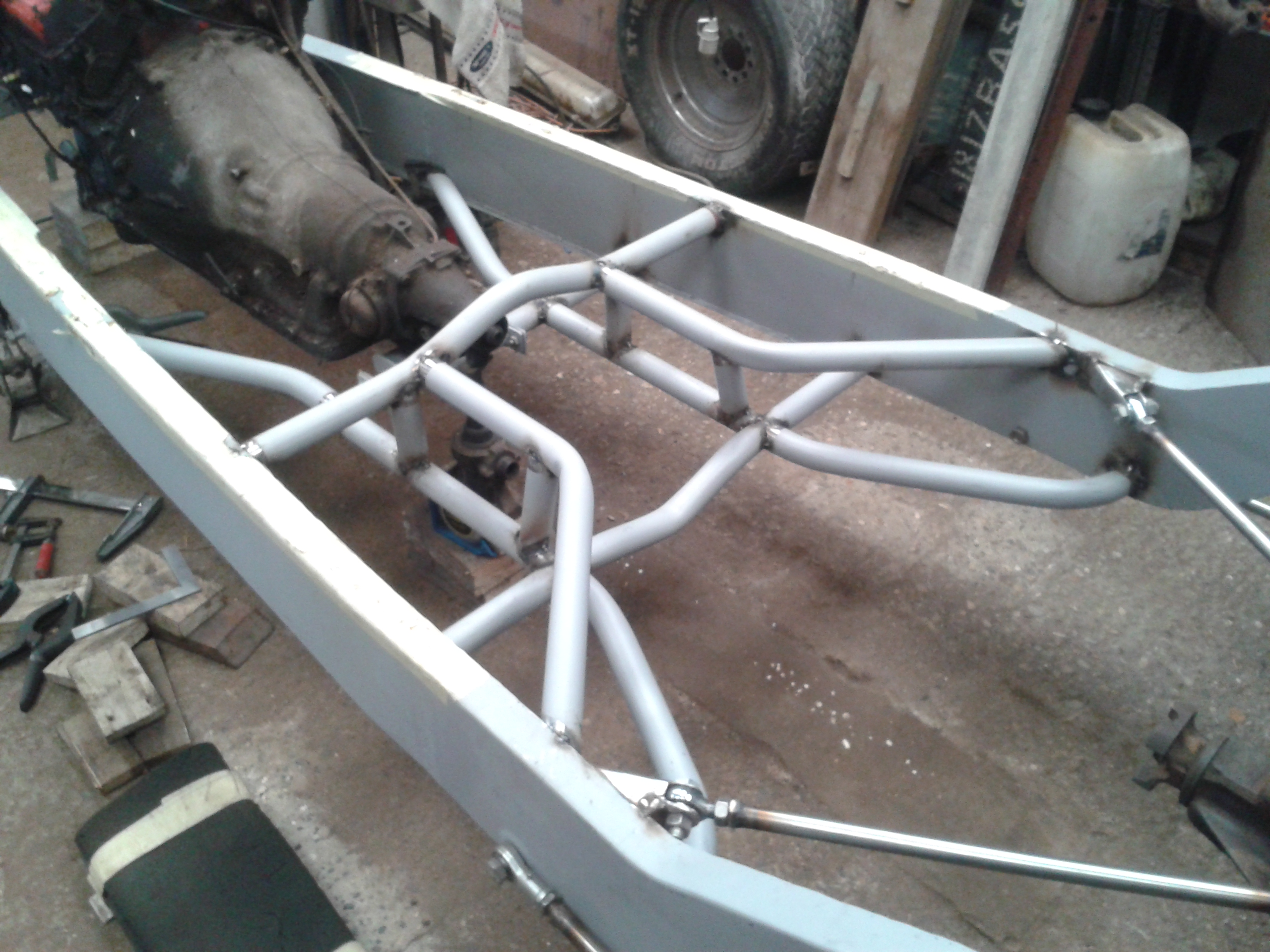

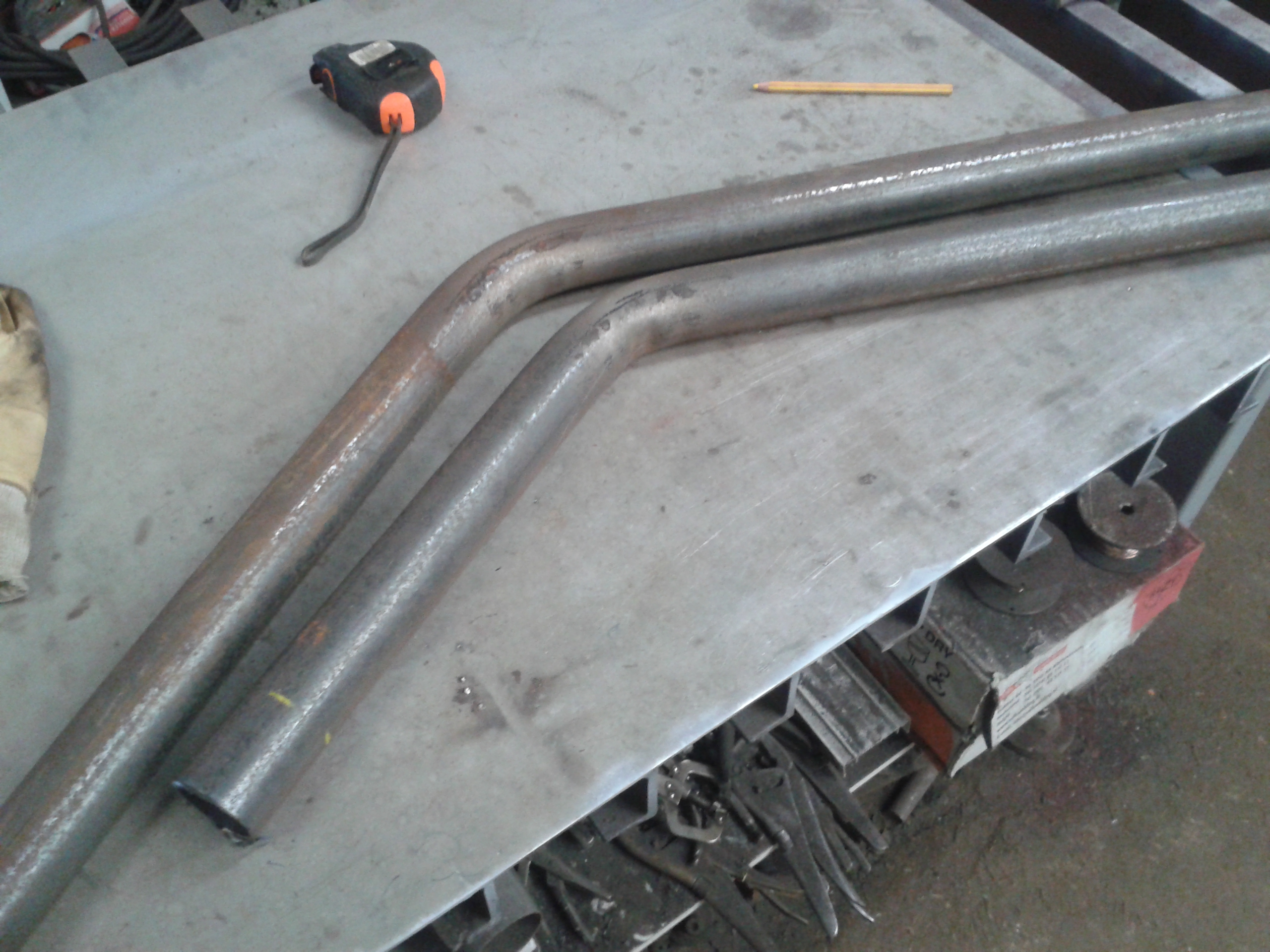

au tour des renforts supérieurs
img3726 (1).jpg [ 2.29 Mio | Vu 2592 fois ]
img3726 (2).jpg [ 2.57 Mio | Vu 2592 fois ]
img3726 (3).jpg [ 2.38 Mio | Vu 2592 fois ]
img3727 (3).jpg [ 2.48 Mio | Vu 2592 fois ]
img3727 (4).jpg [ 2.43 Mio | Vu 2592 fois ]
img3727 (6).jpg [ 2.45 Mio | Vu 2592 fois ]
les deux renforts de la traverse arrière
img3729 (1).jpg [ 2.54 Mio | Vu 2592 fois ]
img3729 (2).jpg [ 2.77 Mio | Vu 2592 fois ]
le chassis complet
img3729 (4).jpg [ 2.79 Mio | Vu 2592 fois ]

:o Même en voyant ton rod assez souvent je n'avais jamais vu à quel point le chassis était renforcé !!!
Tu as prévu d'y monter un Hemi le jour où tu t'ennuies en fait ! :D
Tu as une grugeuse pour tes gueules de loup où tu as tout fait à la disqueuse ?
je pense que c'est souvent les choses les plus discrètes les plus importantes !!
mais c'est pas tout à fait faux pour le changement mécanique, au cas ou le 262 était trop "juste" j'avais un moteur un peu plus puissant prévu!!
pour les gueules de loup je les fais avec une perceuse à colonne.

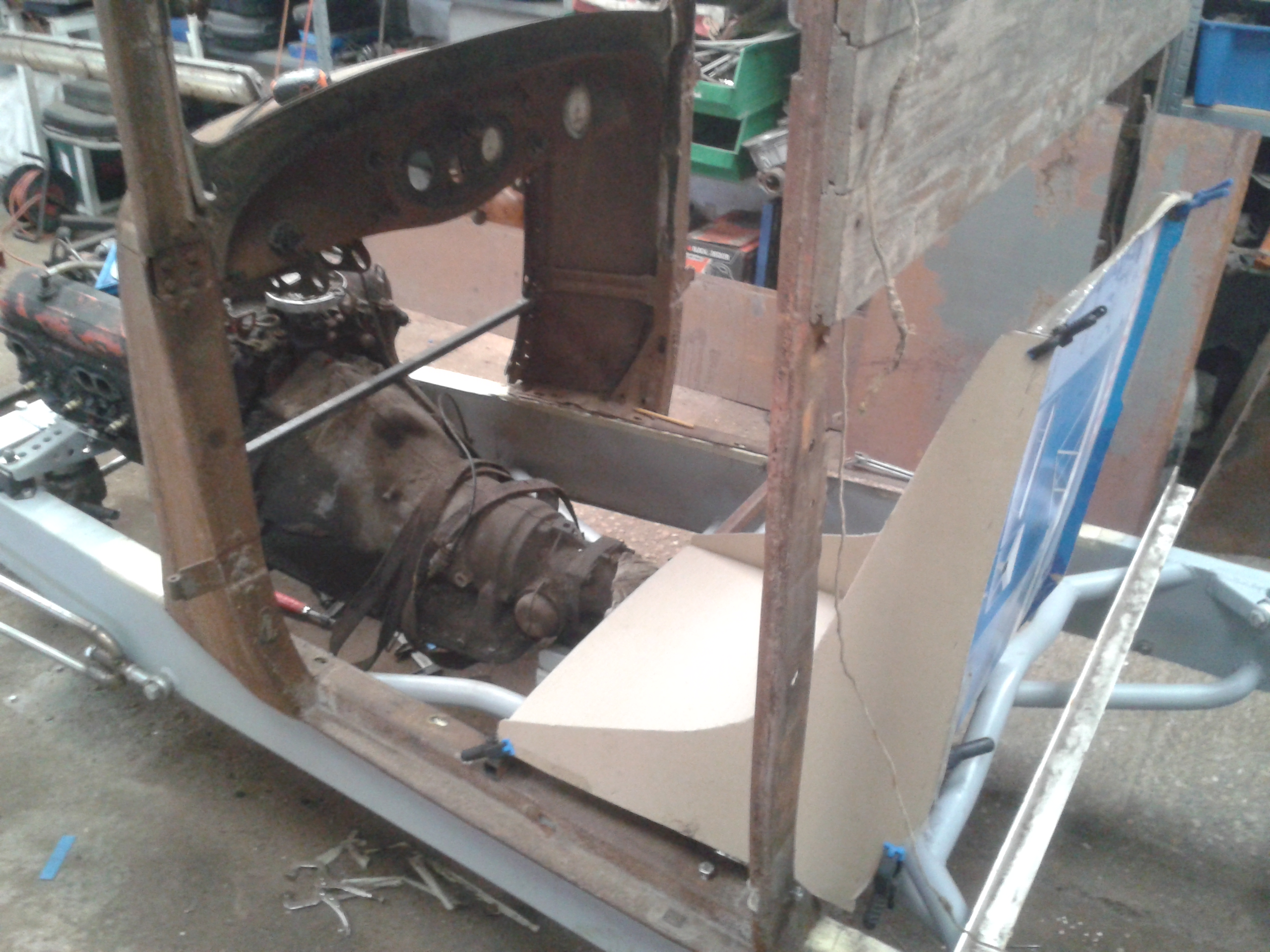

afin de déterminer la profondeur de la caisse je fais un gabarit en carton d'un siège
img3734 (2).jpg [ 2.51 Mio | Vu 2454 fois ]
pour mieux voir sa place dans l'habitacle
img3734 (4).jpg [ 2.47 Mio | Vu 2454 fois ]
