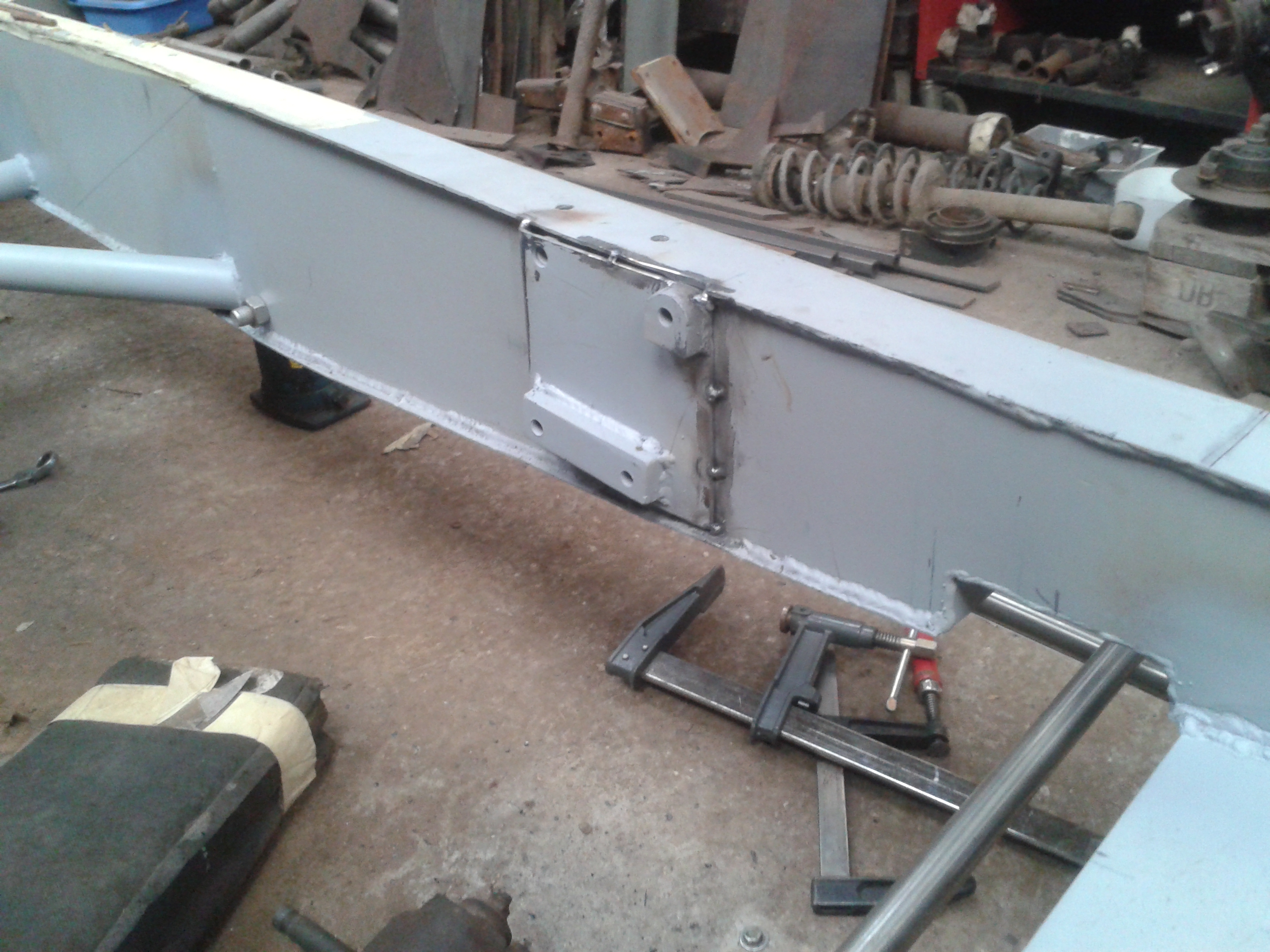

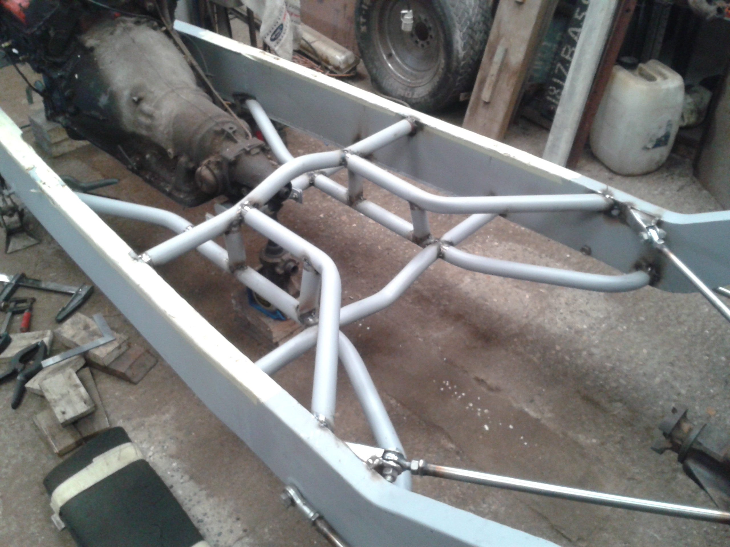

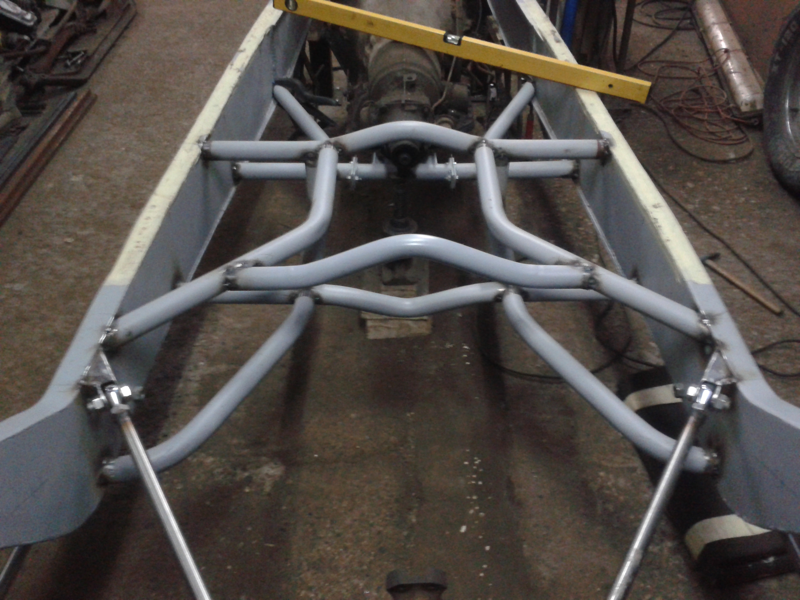

au tour des renforts supérieurs
img3726 (1).jpg [ 2.29 Mio | Vu 2552 fois ]
img3726 (2).jpg [ 2.57 Mio | Vu 2552 fois ]
img3726 (3).jpg [ 2.38 Mio | Vu 2552 fois ]
img3727 (3).jpg [ 2.48 Mio | Vu 2552 fois ]
img3727 (4).jpg [ 2.43 Mio | Vu 2552 fois ]
img3727 (6).jpg [ 2.45 Mio | Vu 2552 fois ]

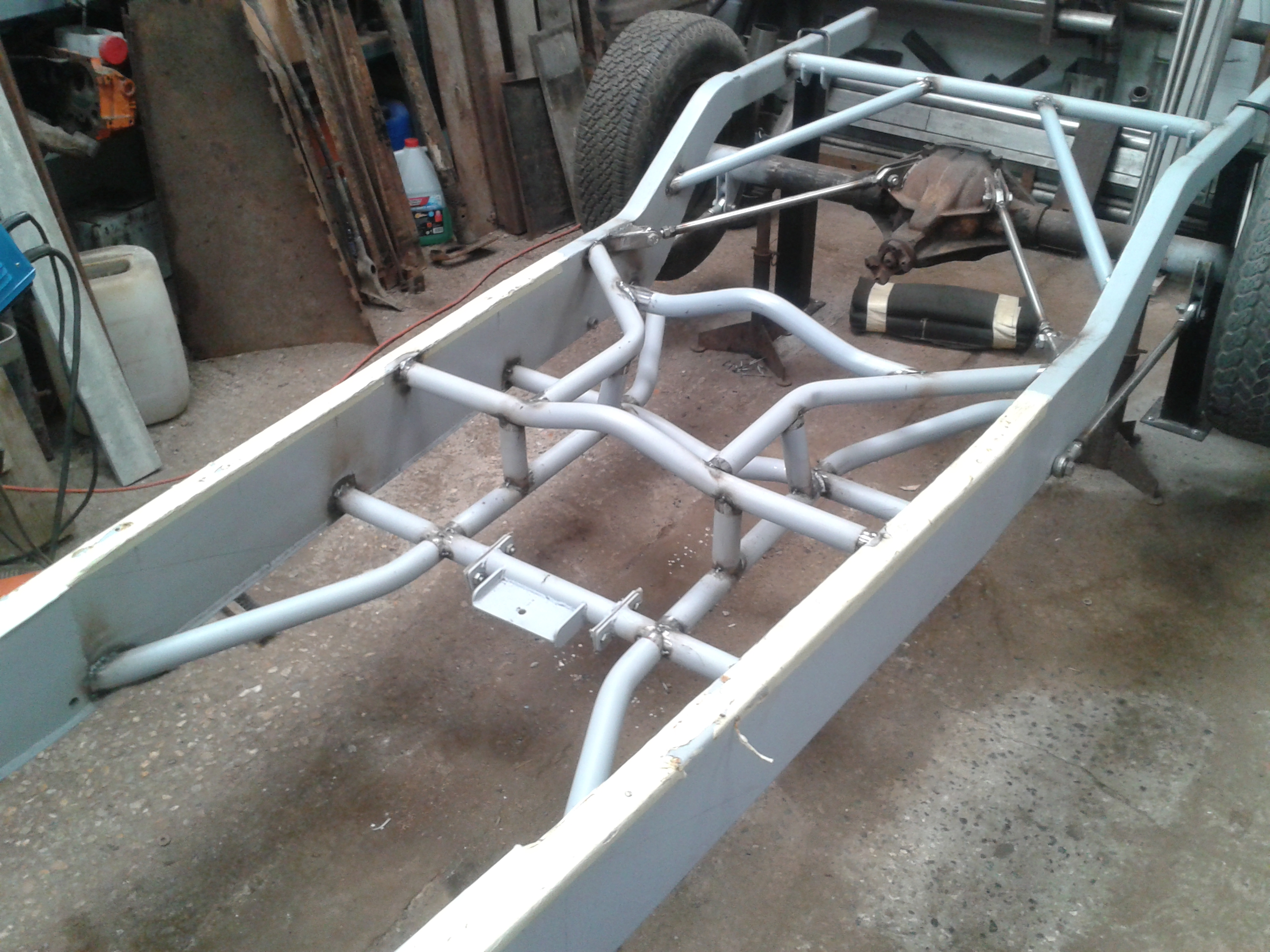

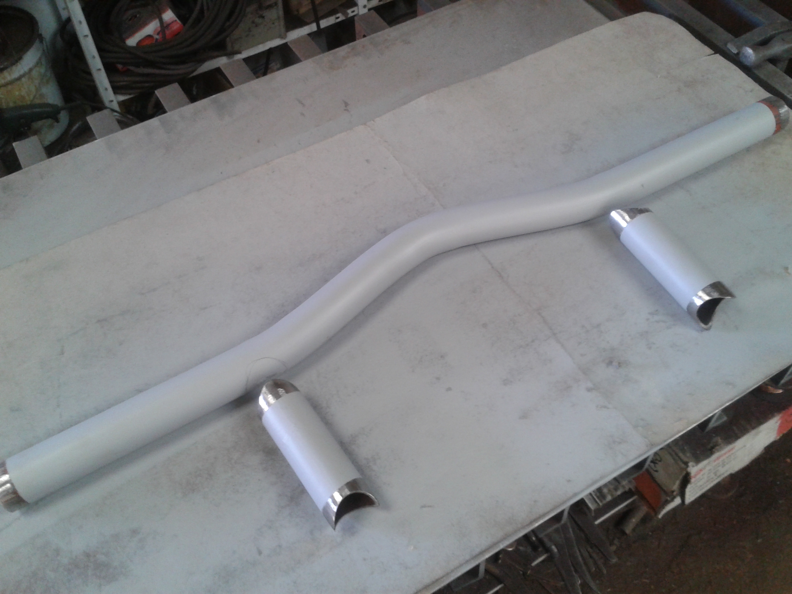

les deux renforts de la traverse arrière
img3729 (1).jpg [ 2.54 Mio | Vu 2552 fois ]
img3729 (2).jpg [ 2.77 Mio | Vu 2552 fois ]

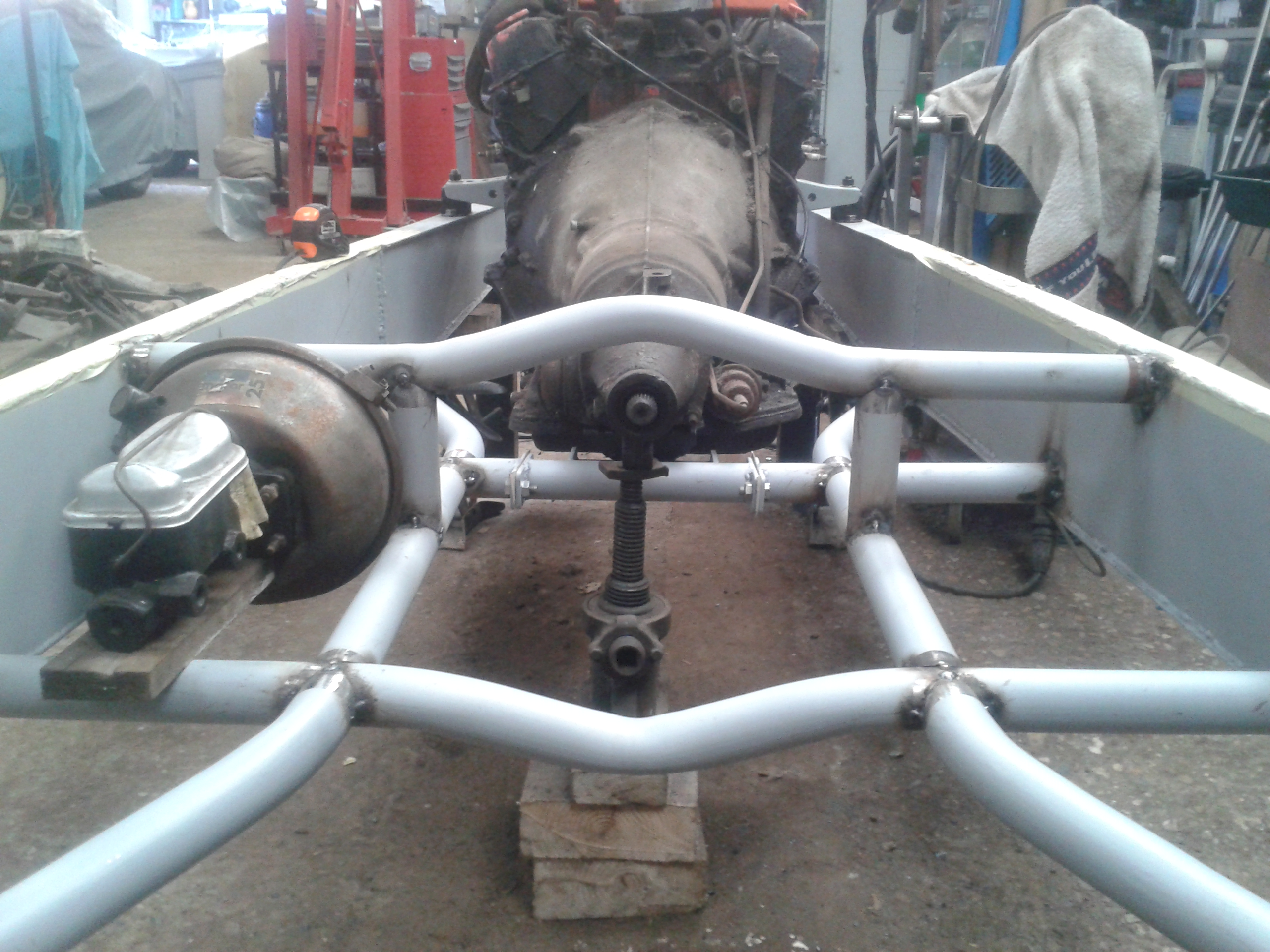

le chassis complet
img3729 (4).jpg [ 2.79 Mio | Vu 2552 fois ]

:o Même en voyant ton rod assez souvent je n'avais jamais vu à quel point le chassis était renforcé !!!
Tu as prévu d'y monter un Hemi le jour où tu t'ennuies en fait ! :D

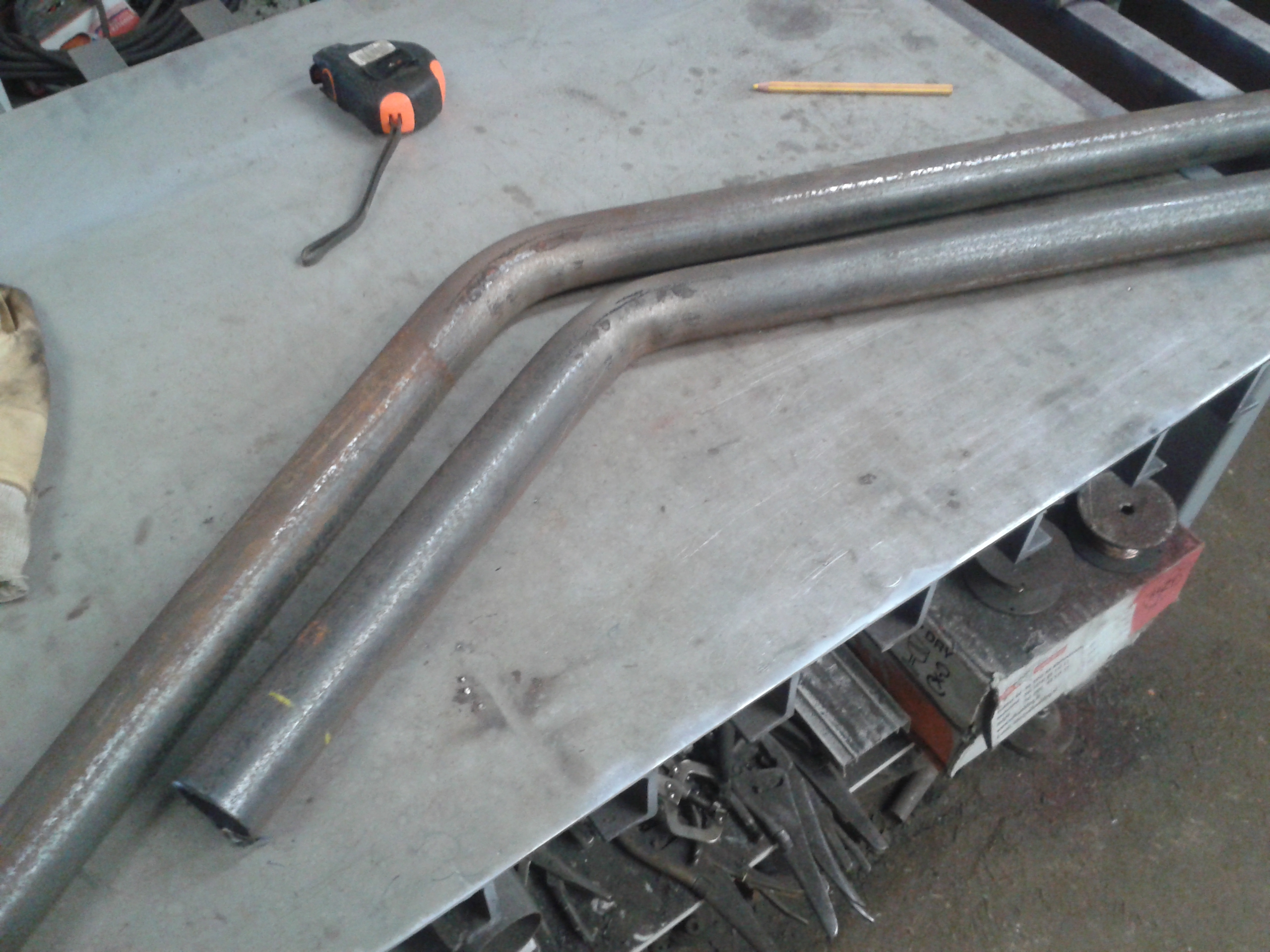

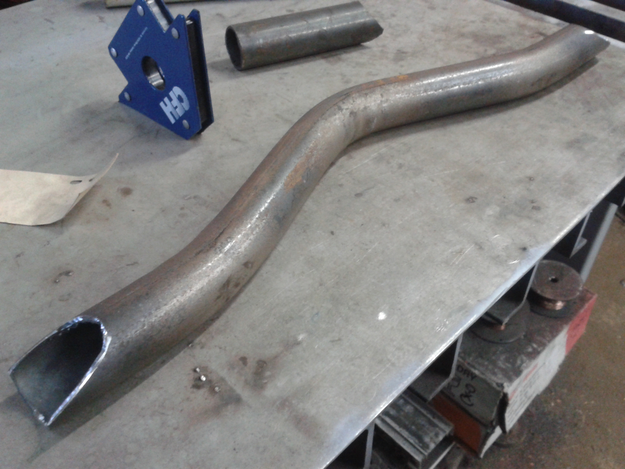

Tu as une grugeuse pour tes gueules de loup où tu as tout fait à la disqueuse ?

je pense que c'est souvent les choses les plus discrètes les plus importantes !!
mais c'est pas tout à fait faux pour le changement mécanique, au cas ou le 262 était trop "juste" j'avais un moteur un peu plus puissant prévu!!
pour les gueules de loup je les fais avec une perceuse à colonne.

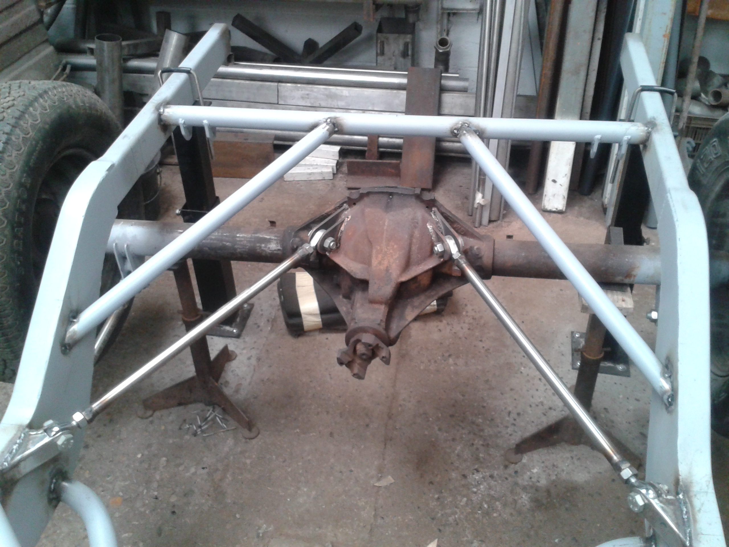

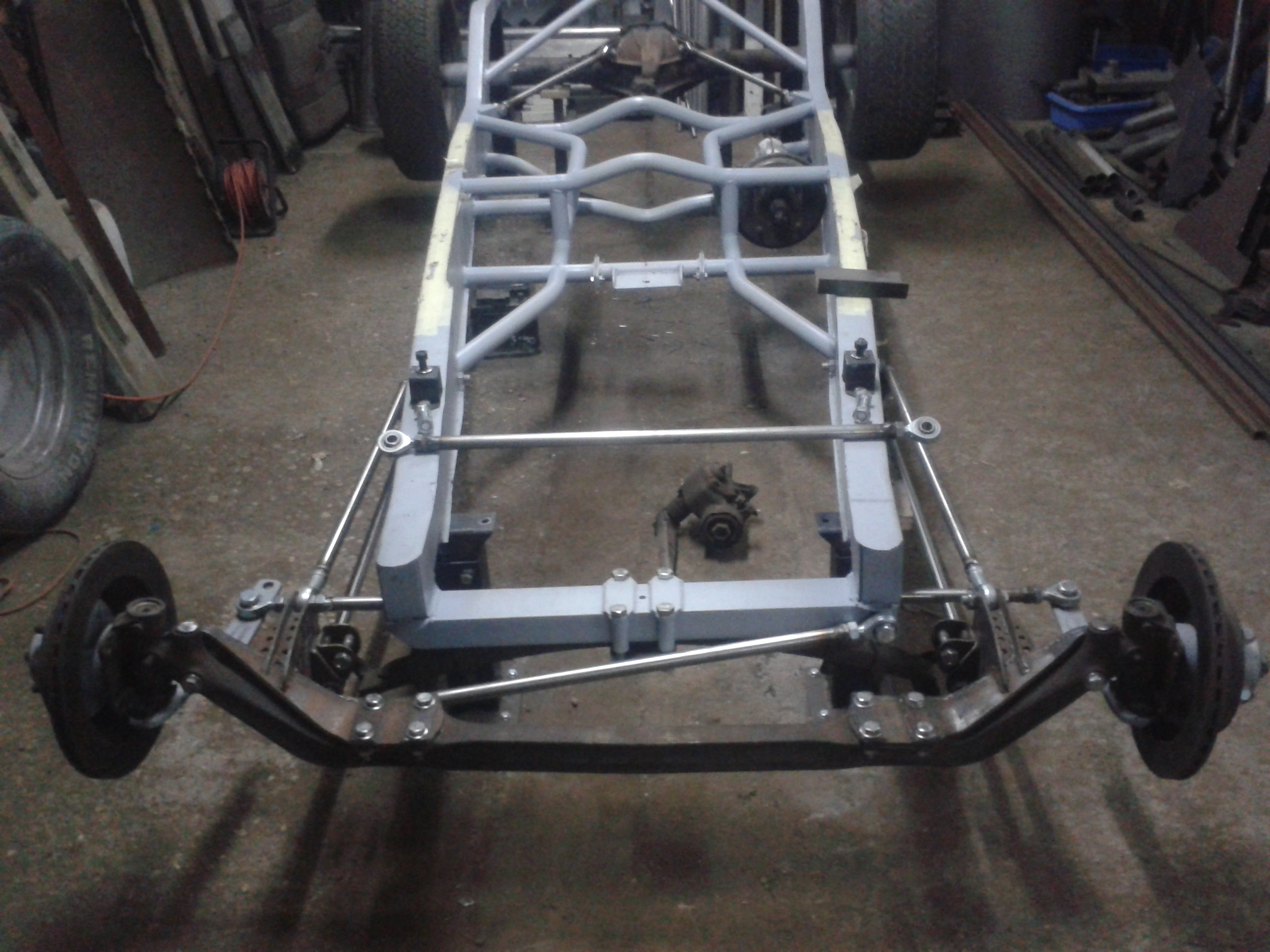

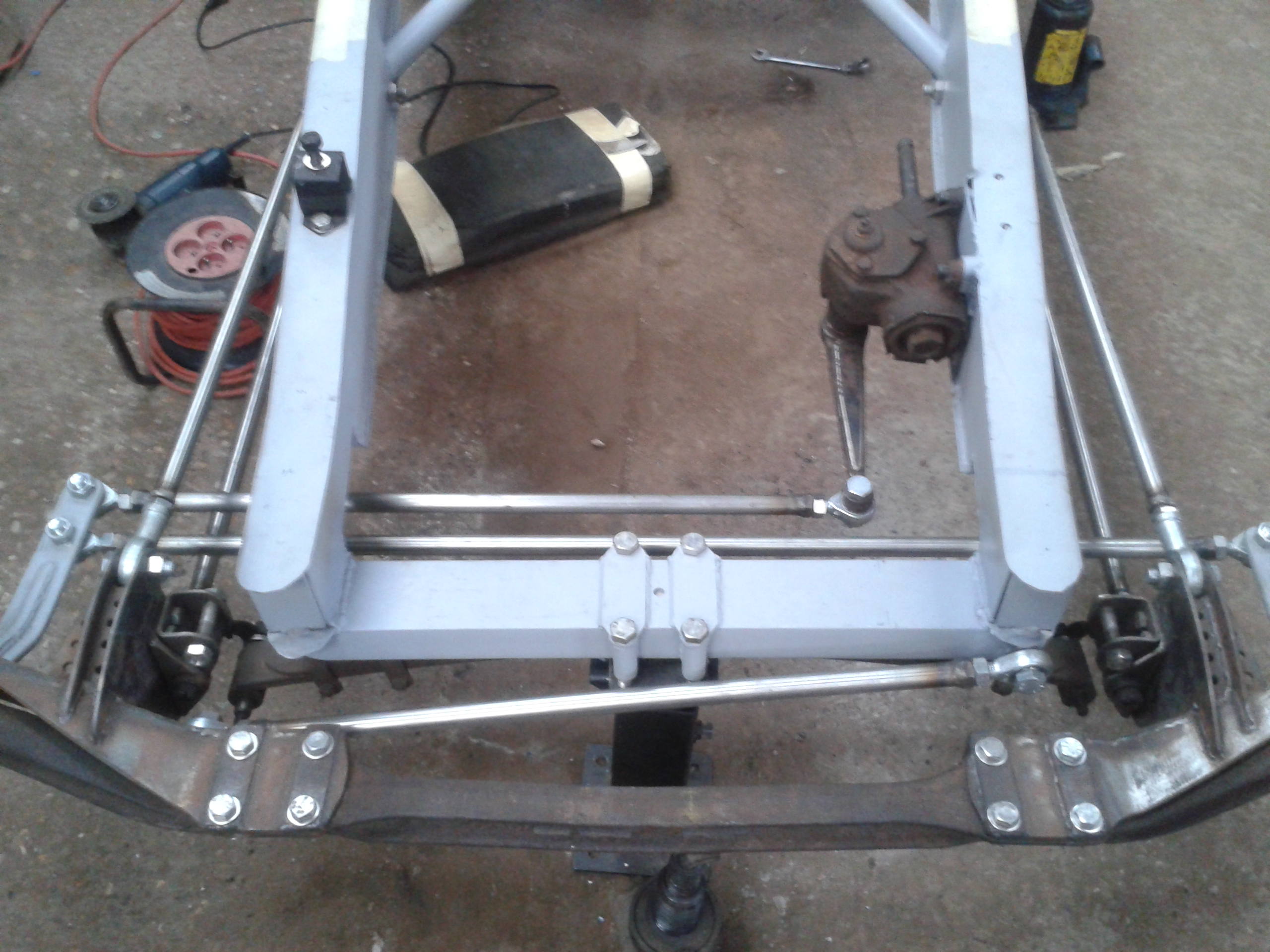

après le chassis, remontage du train avant pour finir la direction
img3731 (1).jpg [ 2.43 Mio | Vu 2414 fois ]

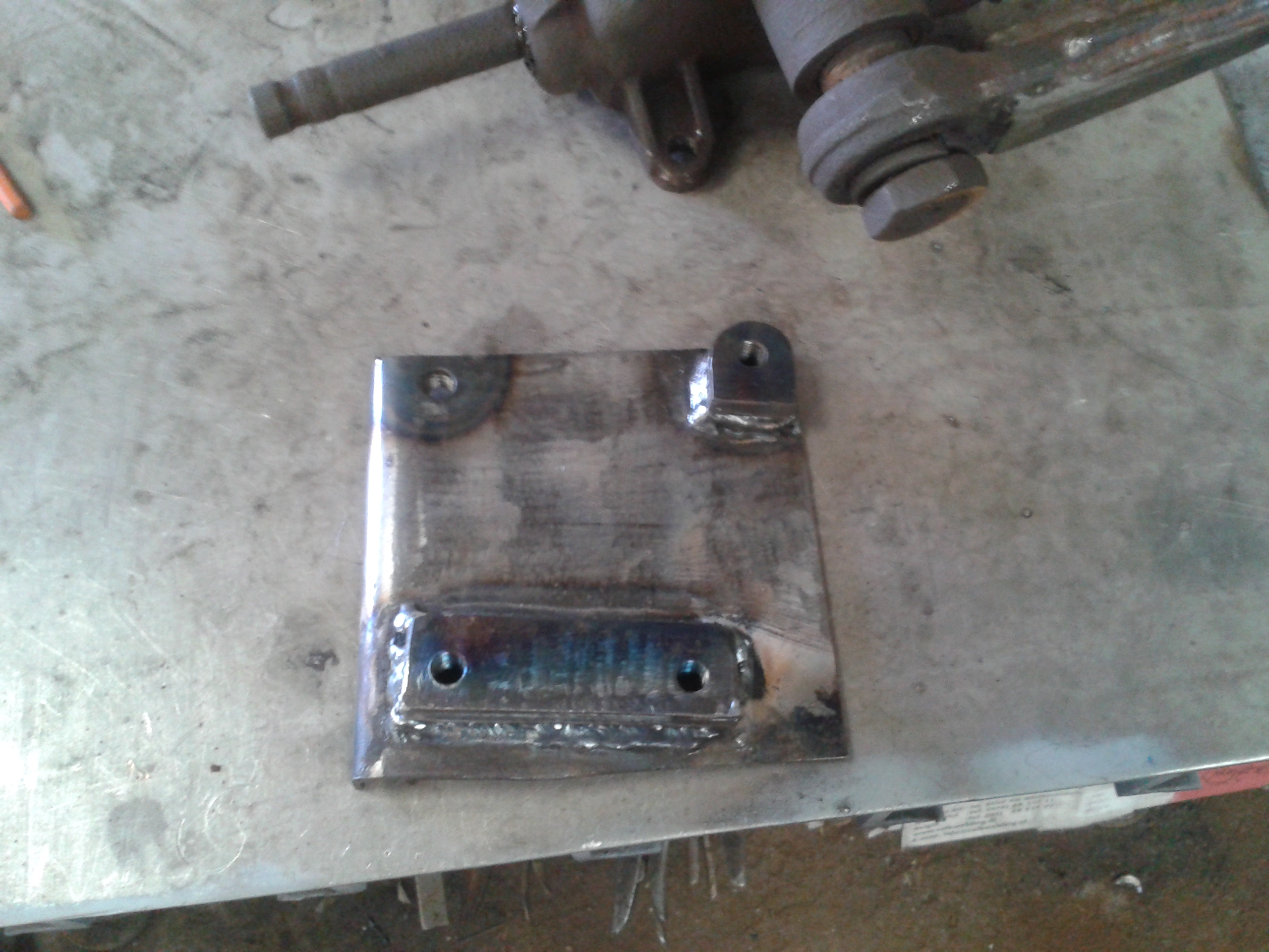

fabrication de la platine du boitier de direction
img3731 (4).jpg [ 2.53 Mio | Vu 2414 fois ]
img3731 (5).jpg [ 2.62 Mio | Vu 2414 fois ]
la direction terminée
img3732 (3).jpg [ 2.59 Mio | Vu 2414 fois ]

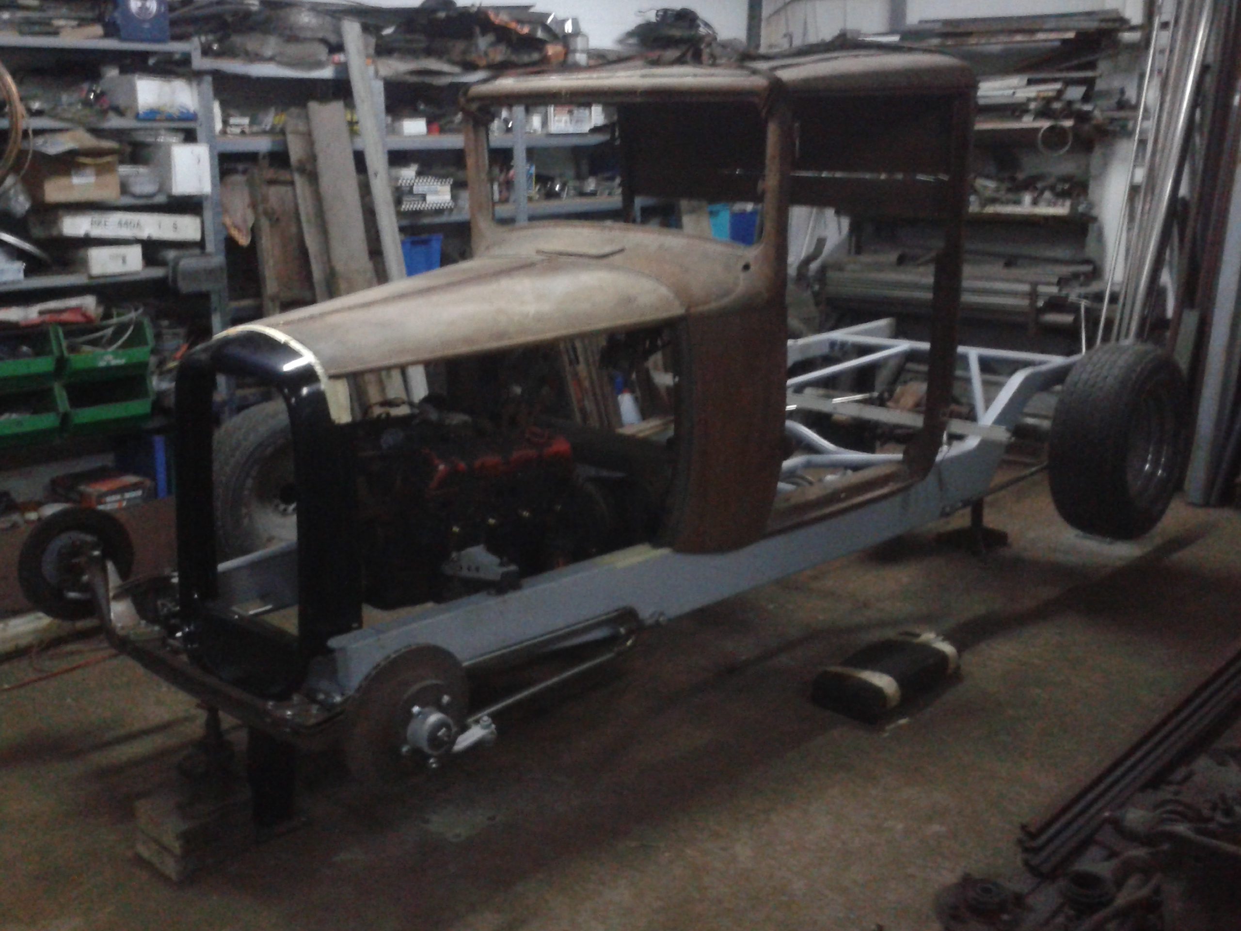

remontage de la mécanique et de la caisse
img3732 (7).jpg [ 2.24 Mio | Vu 2414 fois ]

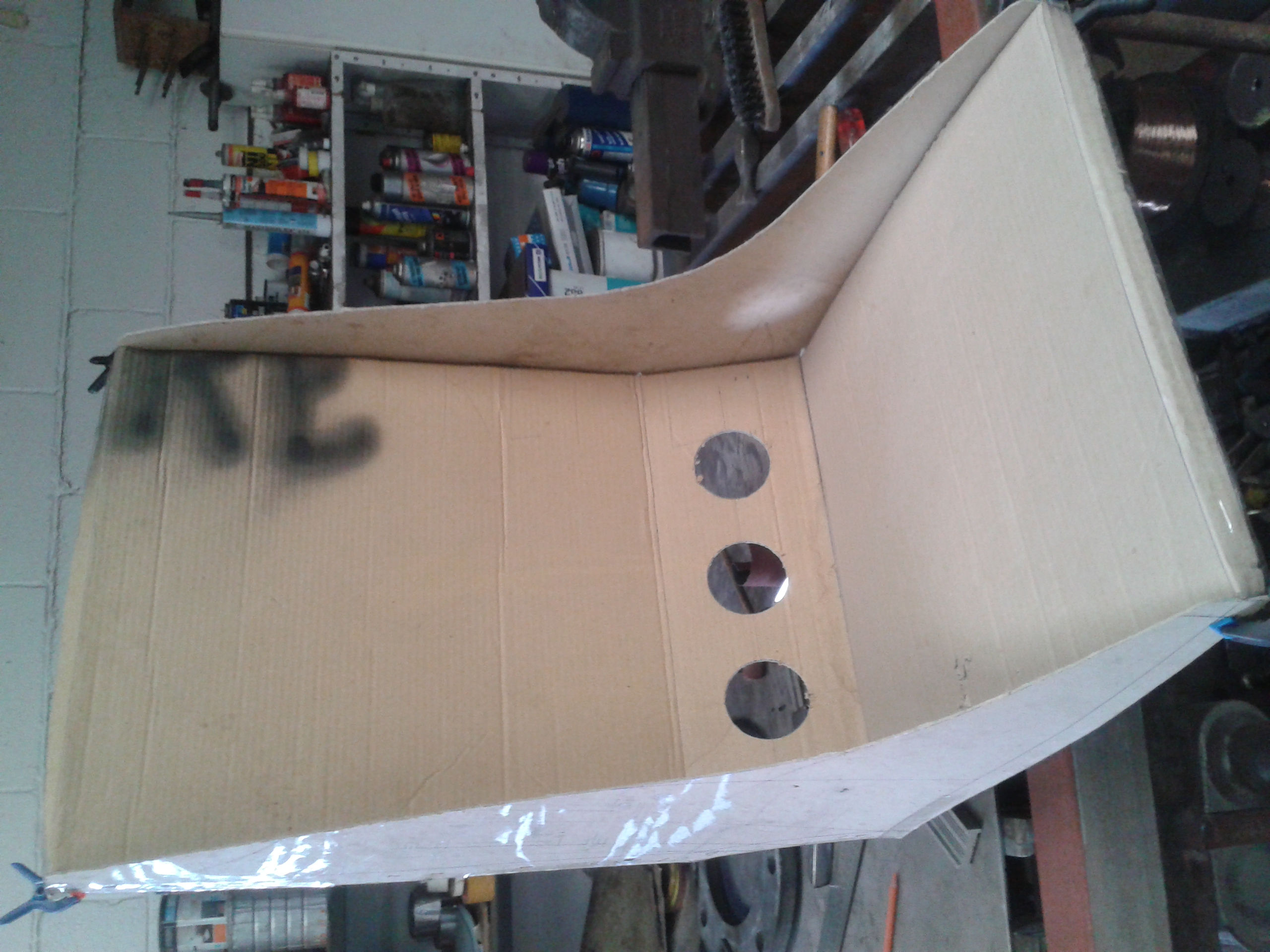

afin de déterminer la profondeur de la caisse je fais un gabarit en carton d'un siège
img3734 (2).jpg [ 2.51 Mio | Vu 2414 fois ]
pour mieux voir sa place dans l'habitacle
img3734 (4).jpg [ 2.47 Mio | Vu 2414 fois ]
