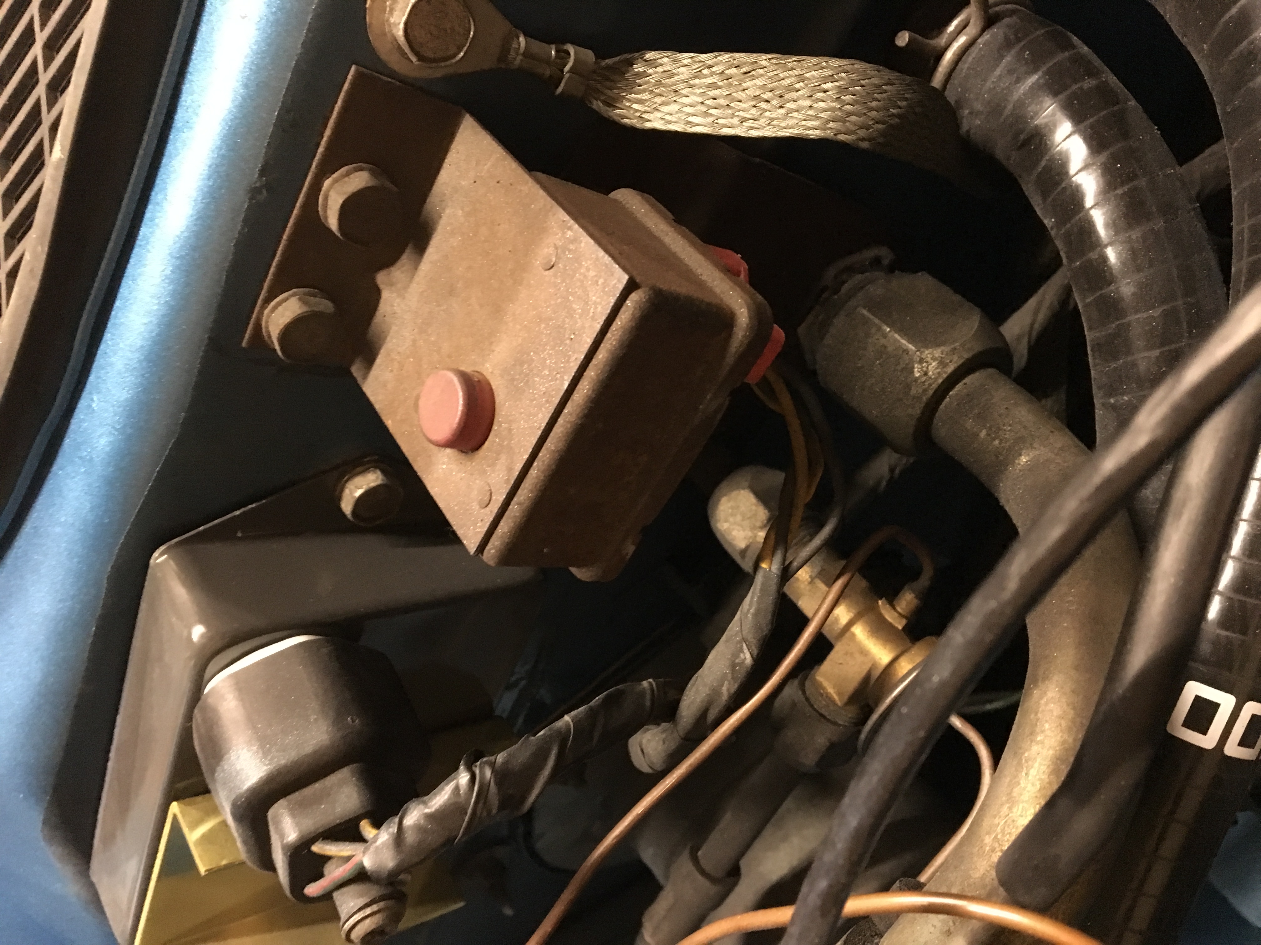

Donc j’ai bien trouvé le fusible link qui est en bonne état: Et j’ai quelques chose qui ressemble peux être à un disjoncteur et que je ne trouve pas dans le manuel: Pour finir le ballast qui chauffe assez fort d’ailleur (quand je met le contact seulement) serait normal même avec un allumage électronique ?

C'est vrai que ton "machin" (relais ?) ressemble à un disjoncteur avec un bouton de réarmement mais je trouve les fils qui en partent bien rikikis... Ils vont où ces fils ? Il y a combien de cosses dessous ? Y'a du 12V sur ce "relais" ?

Sur le disjoncteur il y a 4 cosses, mais qui parte? Difficile à dire car tout mon faisceau est gainé. Il y a 9v entre 2 cosses.

Le truc rond rouge sur le "relais" c'est un bouton, un voyant, autre chose ? C'est mobile ?
Quand je met le contact et que je mesure a chaque extrémité de là ballast j’ai les 4,6v. J’ai retirer la sorte de plâtre sur l’ancien ballast que j’avais (car tout fissuré) pour voir comment c’etait fait est effectivement ça ressemble à une petite cordelette avec un filament autour.
Le rond rouge est un bouton poussoir, quand je l’actionne rien de particulier, après comme tu l’as dit plus haut il y a des chances que je l’ai fait disjoncté et quand j’ai appuyé dessus hier tout est redevenu normal!!

Le boîtier avec avec le poussoir rouge est :NOS MOPAR 1974 SEAT BELT INTERLOCK OVERRIDE SWITCH PLYMOUTH DODGE CHRYSLER, car à partir de 1974 il y a une sécurité au niveau de l’assise et des ceintures de sécu pour empêcher le véhicule de démarrer.

Ce qui explique que je ne l'ai pas sur les schémas de 1973 !!!
