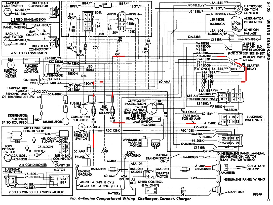

Il y a 3 fusible links (fil fusible) si le schéma 73 est le même. Un fil fusible ça ressemble à un fil normal de 10-15 à 20 cm de long sauf qu'il y a une connexion à chaque bout, un peu comme une épissure. Si le fil fusible est HS il a une apparence granuleuse, fondue et ça se désagrège quand on touche. Normalement il ne fond pas instantanément mais progressivement, sauf bien sûr s'il y a un gros court-circuit.
Voir le schéma ci-dessous pour repérer.

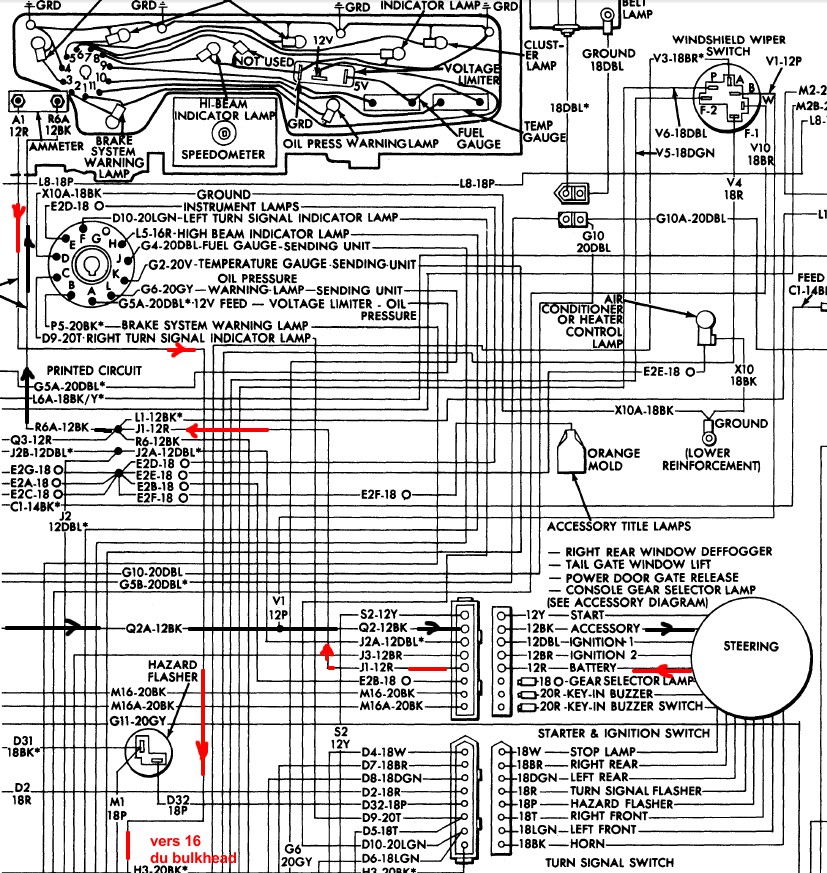

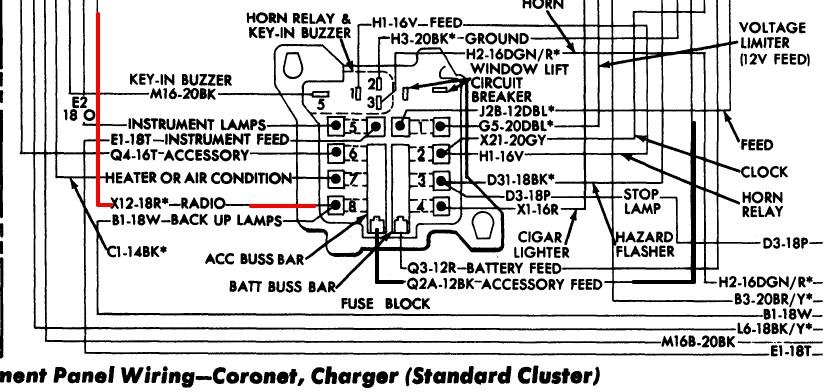

J'ai vu que le fil d'autoradio (rouge) est relié au fusible 8 qui part ensuite (en noir "accessory feed" un fil assez gros, gauge 12, appelé Q12A-12BK sur le schéma) vers le "Neiman". Ça repartirait du Neiman avec un fil "battery" J1-12R (donc rouge). Tout ça va à un noeud de connexion dont un fil va à l'ampèremètre puis au "bulkhead connector" broche 16. Ensuite, côté moteur, c'est un fil A1C-10R (donc gros et rouge ..) qu'il faut suivre , il doit t'amener à un fusiblelink.

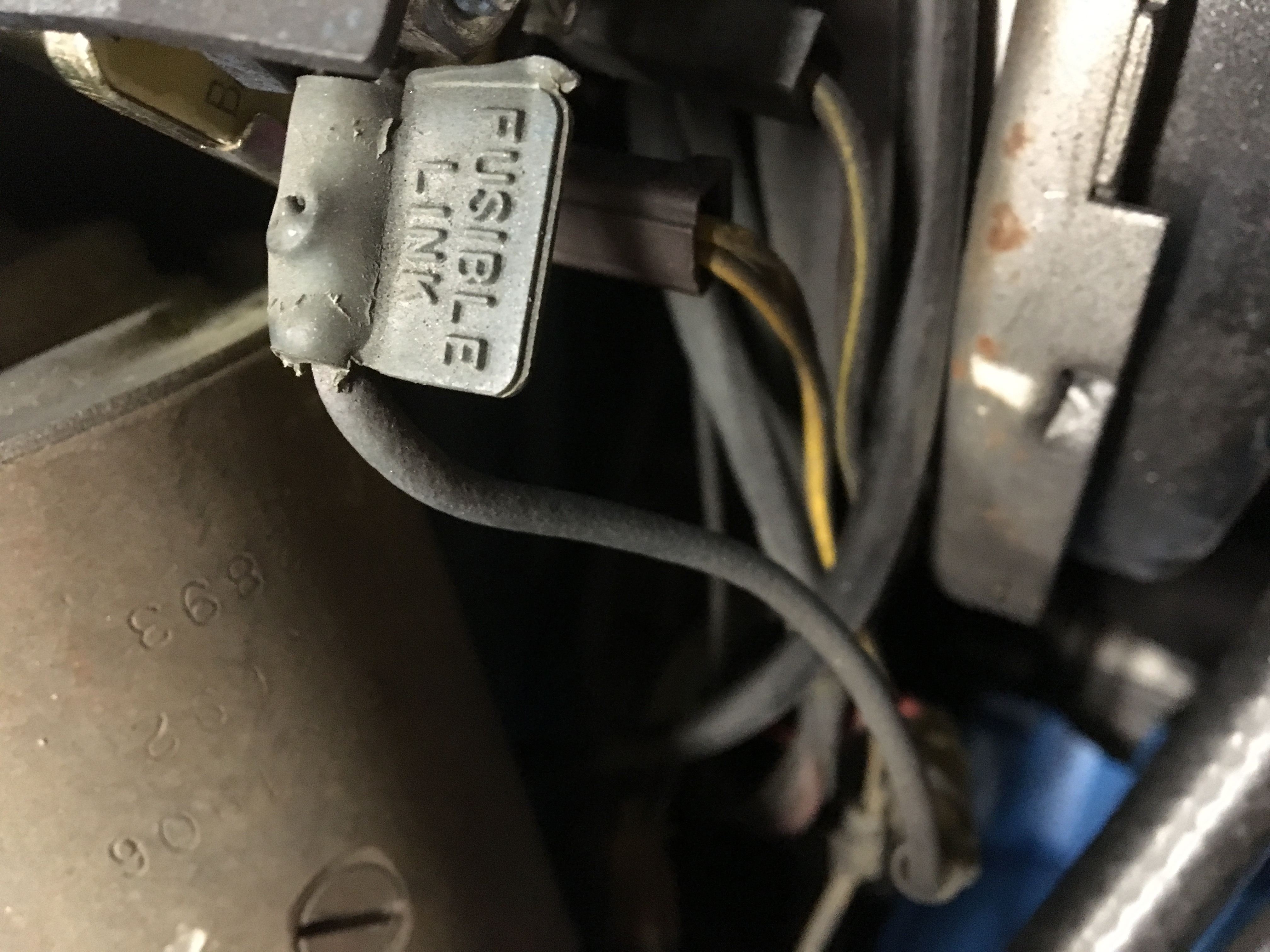

Donc j’ai bien trouvé le fusible link qui est en bonne état:

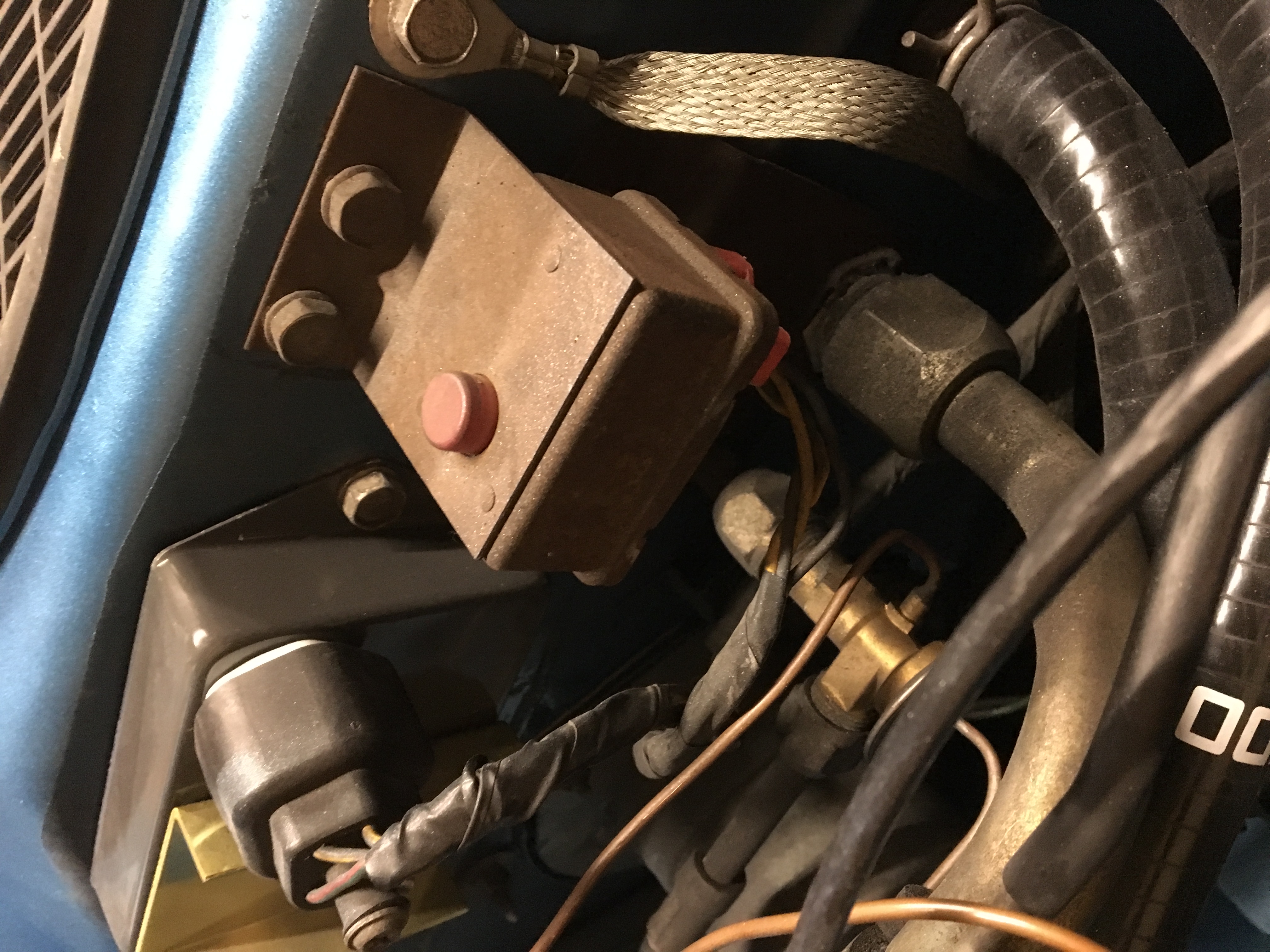

Et j’ai quelques chose qui ressemble peux être à un disjoncteur et que je ne trouve pas dans le manuel:

Est ce qu'il y a du "jus" de chaque côté du fusible link ? Il faut à priori que tu "remontes" depuis le fil de la radio sur le porte fusible vers le moteur en passant donc les étapes intermédiaires (connecteurs de la colonne de direction, de l'ampèremètre, du bulkhead), tout ça avec une lampe témoin (pas une led) ou un voltmètre. Il doit bien y avoir un moment où tu vas trouver du 12 ...
C'est vrai que ton "machin" (relais ?) ressemble à un disjoncteur avec un bouton de réarmement mais je trouve les fils qui en partent bien rikikis... Ils vont où ces fils ? Il y a combien de cosses dessous ? Y'a du 12V sur ce "relais" ?

J'avais pas mis le schéma entre boîte à fusible (Q2A-12BK) et bulkhead

Au niveau fusible link: j’ai 12,4v
Sur le disjoncteur il y a 4 cosses, mais qui parte? Difficile à dire car tout mon faisceau est gainé. Il y a 9v entre 2 cosses.

Le truc rond rouge sur le "relais" c'est un bouton, un voyant, autre chose ? C'est mobile ?
Oui même la radio :dance:
Quand je met le contact et que je mesure a chaque extrémité de là ballast j’ai les 4,6v. J’ai retirer la sorte de plâtre sur l’ancien ballast que j’avais (car tout fissuré) pour voir comment c’etait fait est effectivement ça ressemble à une petite cordelette avec un filament autour.
Le rond rouge est un bouton poussoir, quand je l’actionne rien de particulier, après comme tu l’as dit plus haut il y a des chances que je l’ai fait disjoncté et quand j’ai appuyé dessus hier tout est redevenu normal!!

Le boîtier avec avec le poussoir rouge est :NOS MOPAR 1974 SEAT BELT INTERLOCK OVERRIDE SWITCH PLYMOUTH DODGE CHRYSLER, car à partir de 1974 il y a une sécurité au niveau de l’assise et des ceintures de sécu pour empêcher le véhicule de démarrer. :roll:

Ce qui explique que je ne l'ai pas sur les schémas de 1973 !!!
