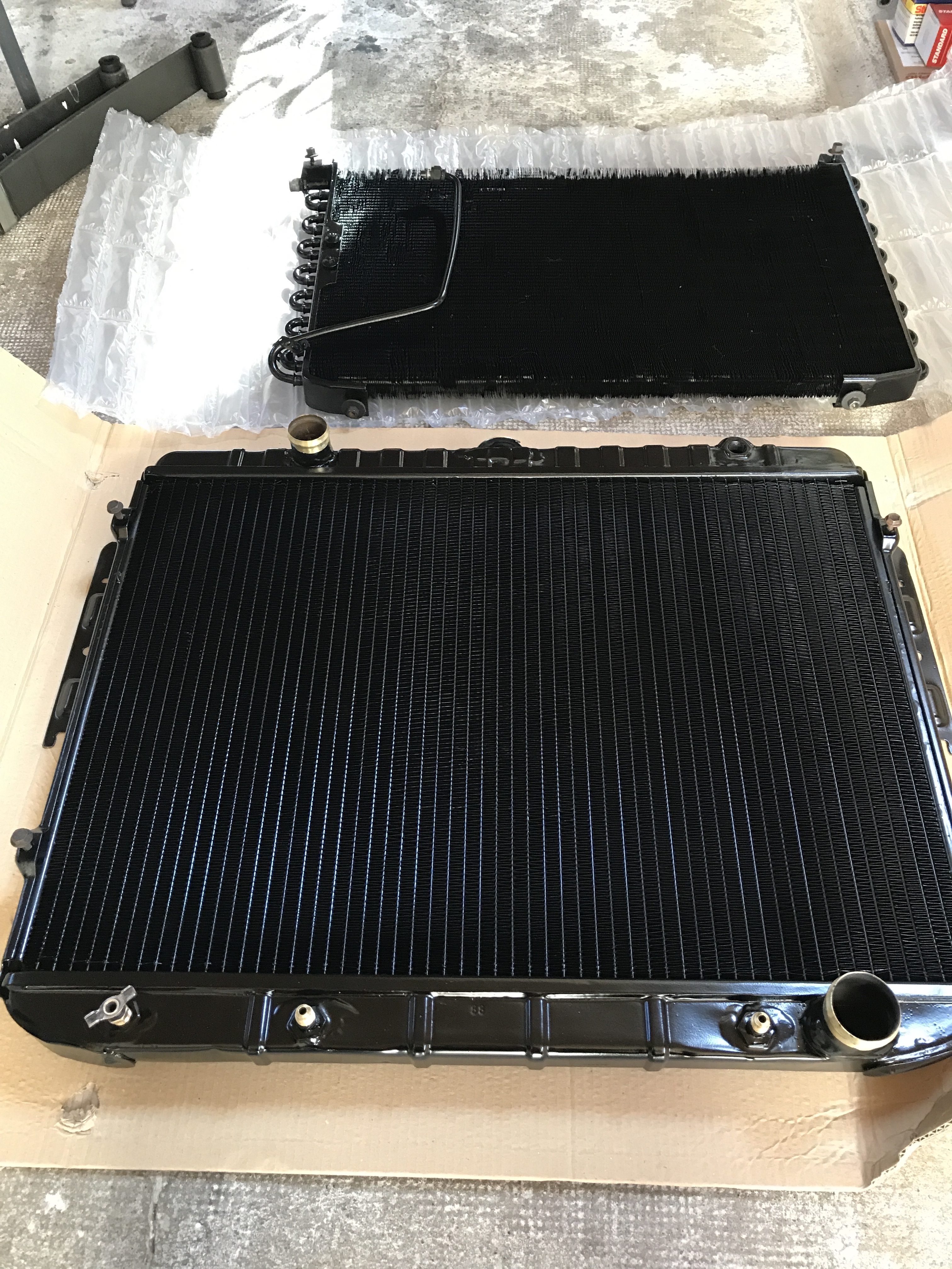

radiateur et condenseur de clim refait à neuf (nid d'abeille changer car trop bouché et condenseur percé à 3 endroits) petit artisant local qui m'a fait ca nickel :mrgreen:
IMG_1972.JPG [ 3.14 Mio | Vu 2687 fois ]

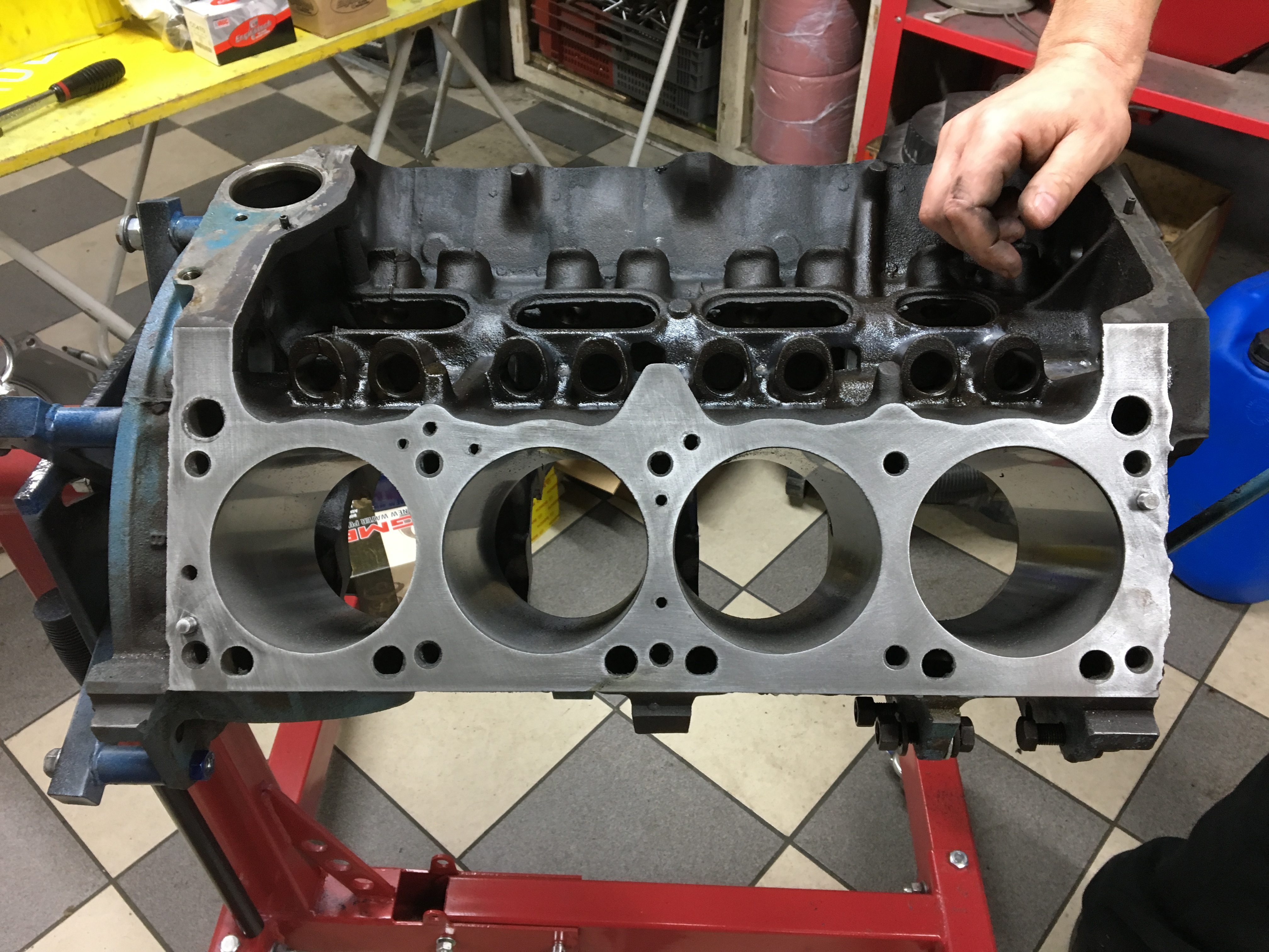

Bloc démonter verdict:
Passage en 0,30
Changement piston, coussinet, aac, poussoir, changement pompe à huile, culasse hs (jeux au niveau des guides de soupape impressionnant), changement culasse.
Rectif du vilo (légèrement ovaliser)
Nettoyage de l'intérieur du bloc (un beau paquet de boue retirer).
Comment le bloc tournais encore, ne chauffait pas??? Impressionnant ces petits 318 :clap:
Quelques photos:
IMG_0274.JPG [ 2.24 Mio | Vu 2603 fois ]
IMG_0275.JPG [ 2.42 Mio | Vu 2603 fois ]
IMG_0276.JPG [ 2.24 Mio | Vu 2603 fois ]
IMG_0277.JPG [ 2.23 Mio | Vu 2603 fois ]
Pendant le démontage on a découvert la première vie du bloc:
Joint de culasse gauche changer (2 écrous démonter à la main :shock: ), 1 coussinet de bielle changer :?: , tube de pompe à huile souder et mal souder le diamètre réduit de moitié :mrgreen: sacré Ricain entre ça et tous les orifices du vilo bouché je comprend ma pression d'huile au ras de pâquerettes!!!

Combiens il t'a pris pour le radiateur?J'envisage de le faire sur la Notchback.
 Sujet du message: Re: Dodge Charger SE 74
MessagePosté: Mar Oct 24, 2017 9:54 pm
Messages: 507
Localisation: Ardennes 08
COUDA a écrit:
Scaryced écrit:
radiateur:300€ avec changement complet du faisceau, décapage et peinture.
Condenseur: 150€ décapage, 2 petit trou reboucher et peinture.
Il me semble qu'il à oublier de me donner la facture :wink: autrement 200€ de plus pour l'ensemble.

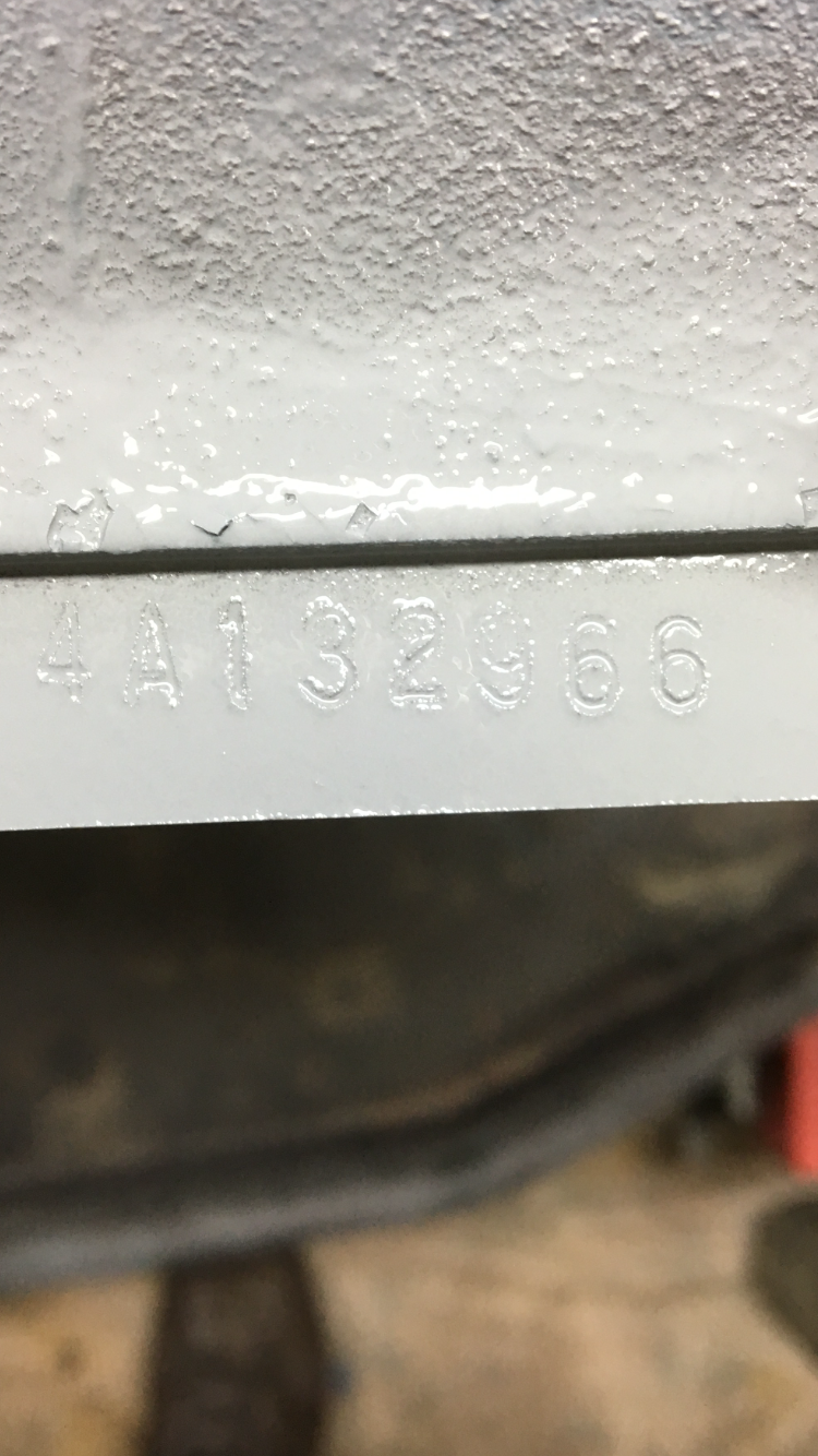

A quoi correspond ces codes?
En bas du bloc:
IMG_0327.PNG [ 1.68 Mio | Vu 2556 fois ]

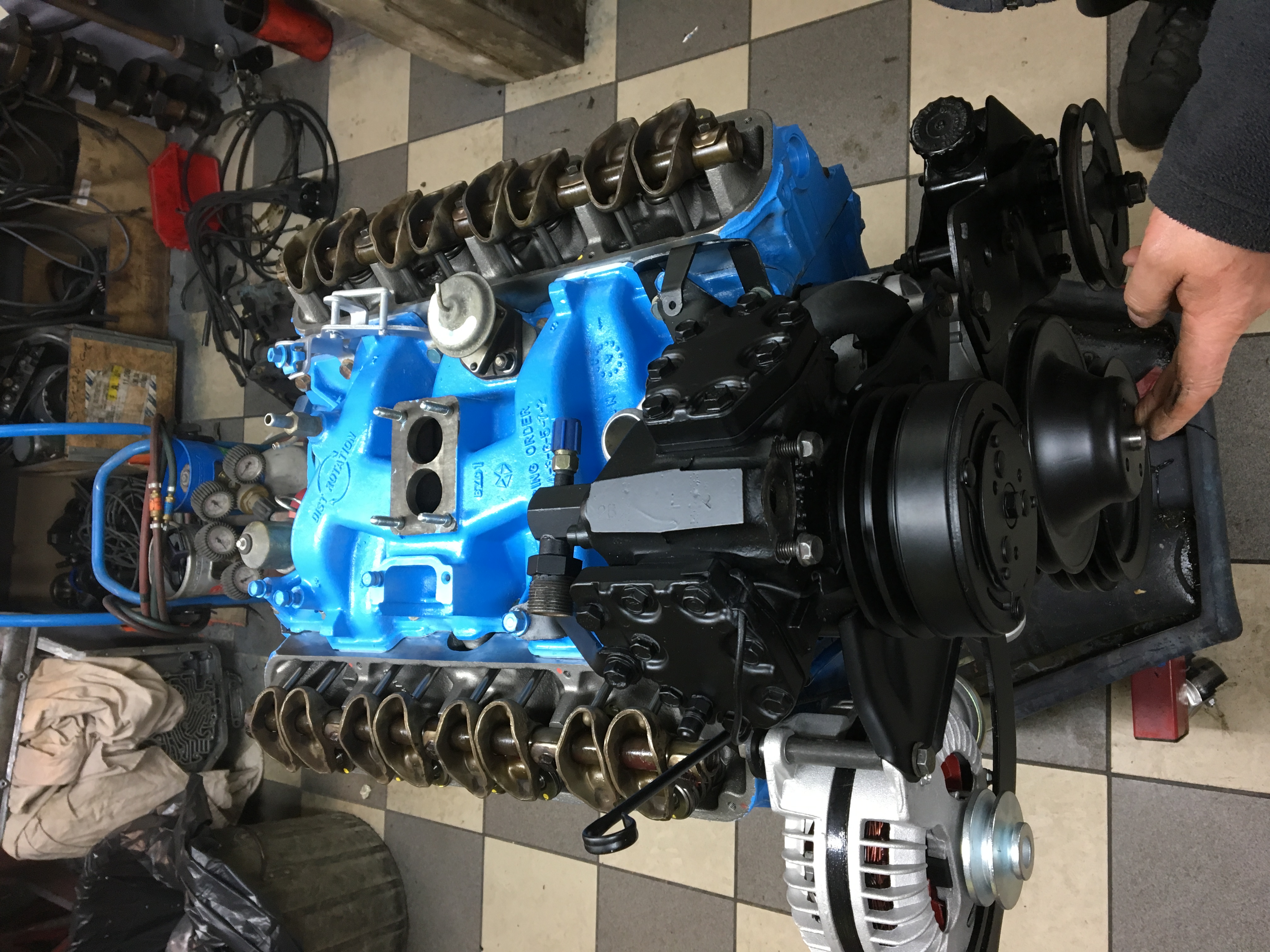

Ça se termine :D
BFAB82CD-D20E-465E-B64E-EB12E906CF3F.jpeg [ 2.29 Mio | Vu 2508 fois ]
B872D4CF-7AAE-4581-957E-CA33DC6E6AFB.jpeg [ 2.24 Mio | Vu 2508 fois ]
