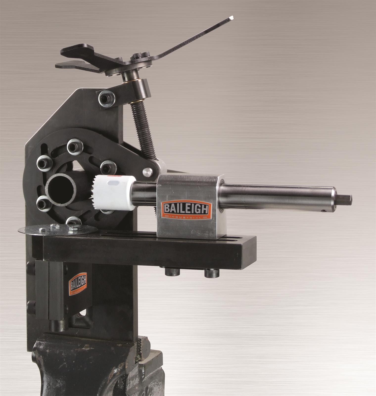

Oui avec plaisir, le plus chiant étant de tailler les gueules de loup pour que les tubes s'adaptent pile poil entre eux, y'a des kit d'outillages qui existent pour ça, mais ça coûte un bras :naughty:

Pas besoin, j'en ai une au boulot :wink: mais ça fait chier de faire du copeau au taf, à chaque fois c'est de la logistique :? , je vais peut-être en fabriquer une :think:

normalement la gueule de loup c'est fait avec un backstand, mais c'est plus utile une fraiseuse

Y'a bien mieux et ça vient de chez Balleigh...

ca doit pas l'ideal cet outil... a la fraiseuse ca va bien mais des fois ca crochte le tube d'un coup...

Voilà, je pense reproduire ça..., regarde sur Utube c'est le TN 250. Le système de bridage est vraiment génial car il permet de brider toute forme, même des tubes carrés ou cintrés 8)

tu entraine le trépan avec une perceuse de gros gabarit ??

Une perceuse normale car les efforts de coupe avec un trépan, sont faibles et je vais pas taper dans du tube de 2"

Plus simplement, tu fais un développé de ta gueule de loup en papier ou carton et tu traces ton tube, ensuite tu attaques à la meule et tu finis à la fraise ... c'est le moins cher, mais le plus long :mrgreen: :mrgreen:
