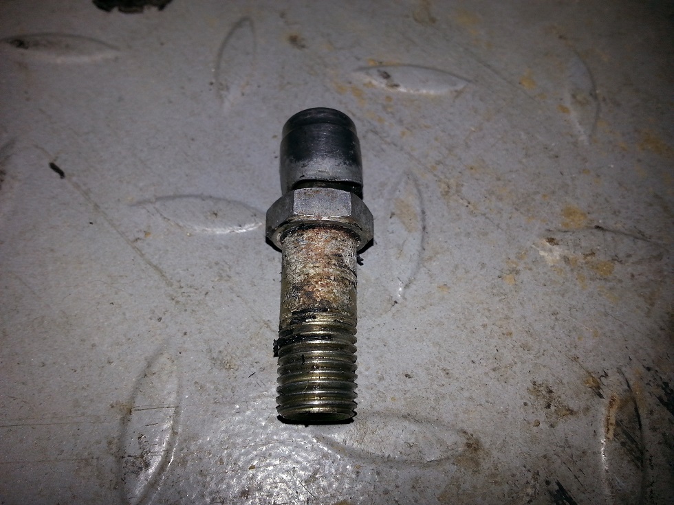

pour écarter les flasque sans débrancher les cylindres de roue et pour éviter d'avoir à purger les freins, il suffit de désolidariser le raccord en T du pont, on peut ensuite suffisamment écarter les flasques et remplacer les joints. Profiter de l'occase pour vérifier que la vis de fixation du T, qui sert aussi de mise à l'air libre du carter du pont, ne soit pas bouchée...
