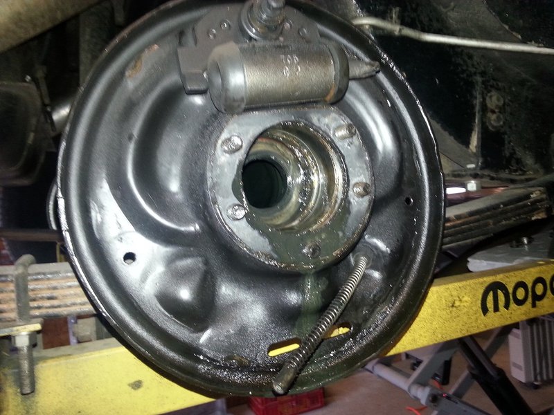

L'auto, une charger de 68, a une fuite d'huile du pont vers le tambour de frein ARD.

l'origine de la fuite est identifiée, le bourrin qui a fait l'opération avant moi a déformé le joint spy du côté droit en le mettant en place dans le tube!

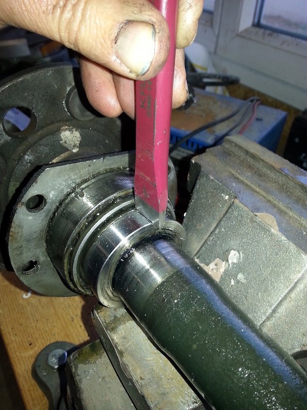

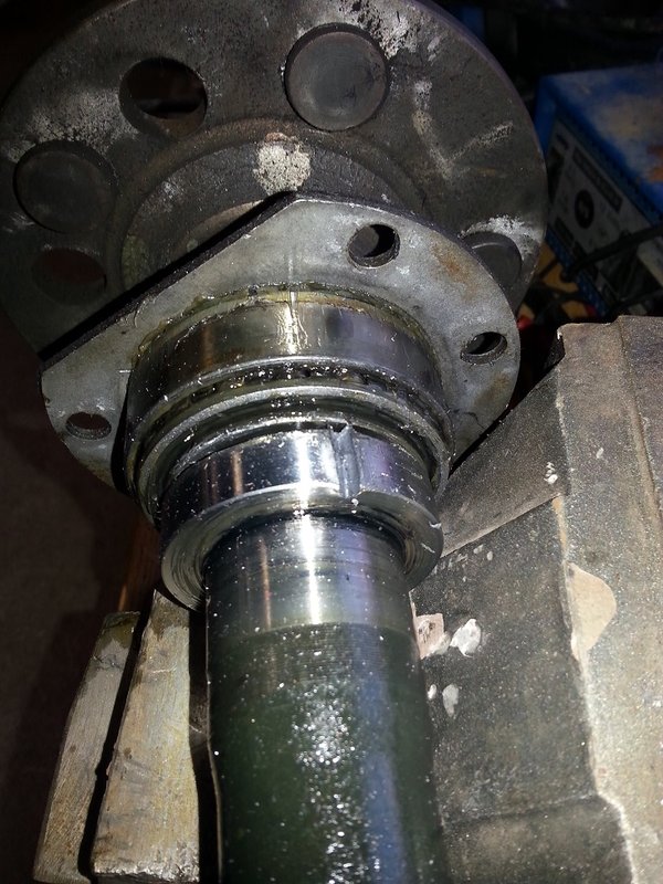

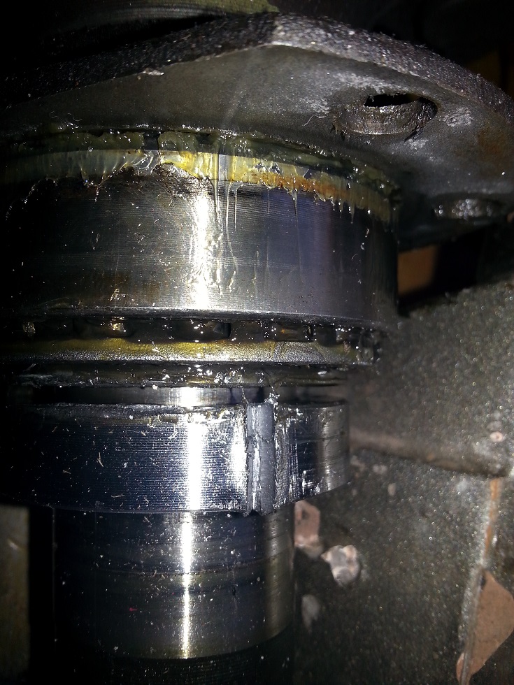

Il faut sortir la bague de blocage du roulement sur l'arbre qui est rentrée à force. Pour ça, poser l'arbre sur sa bague sur une enclume (ou un étau) prendre un burin et frapper la bague. 9a aura pour effet d'agrandir la bague. Elle sort facilement ensuite.

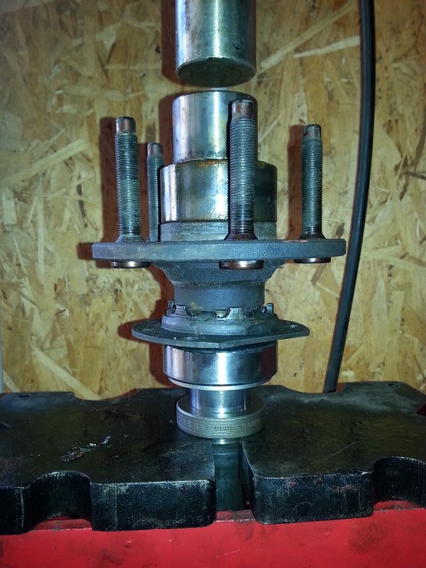

la bague déposée, il faut s'attaquer au roulement. Avec une presse et quelques bricoles ça va bien. C'est également possible à la "barbare" avec une bonne vielle meuleuse...

on continue avec le remplacement du joint dans la platine. Reposer la platine sur l'arbre puis, le roulement. Bien faire gaffe au sens de montage de la platine et du roulement!!!!
Graisser le roulement, un petit coup de presse et hop.
