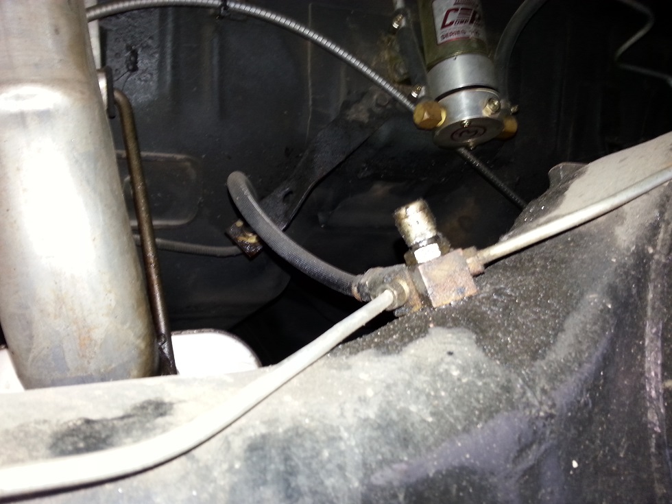

remplacement des joints de flasque de freins arrière.
pour écarter les flasque sans débrancher les cylindres de roue et pour éviter d'avoir à purger les freins, il suffit de désolidariser le raccord en T du pont, on peut ensuite suffisamment écarter les flasques et remplacer les joints. Profiter de l'occase pour vérifier que la vis de fixation du T, qui sert aussi de mise à l'air libre du carter du pont, ne soit pas bouchée...

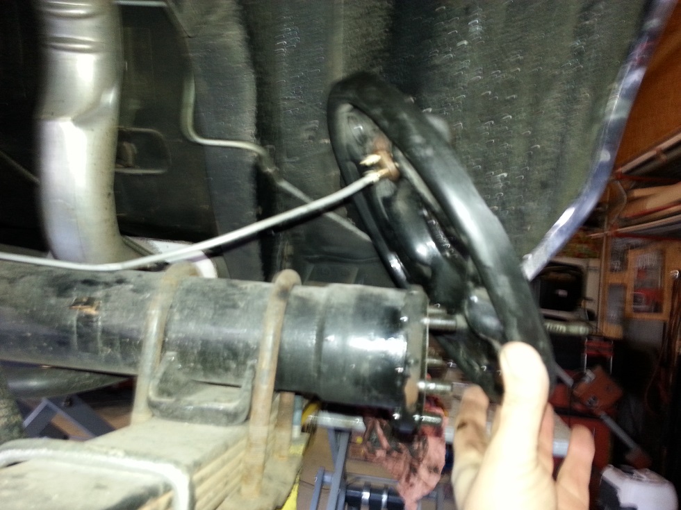

MessagePosté: Jeu Jan 05, 2017 2:29 pm
à présent, on peu remonter les arbres.
prendre soin de ne pas appuyer sur le joint spy intérieur en enfilant l'arbre.
Côté gauche, aucune particularité, décaler légèrement la mâchoire de frein vers le haut pour faciliter le passage de la platine de l'arbre.
20170103_125954.jpg [ 323.98 Kio | Vu 2371 fois ]
20170103_125959.jpg [ 273.61 Kio | Vu 2371 fois ]

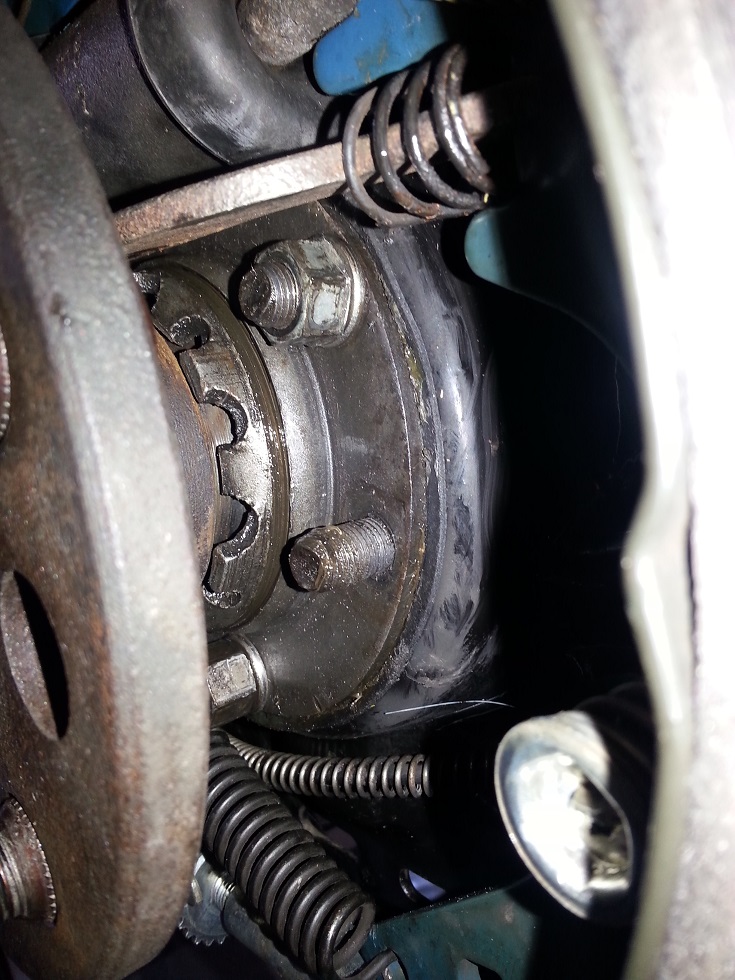

remettre les 5 écrous et les serrer.
Côté droit, il y a une bague filetée et crantée sur la platine pour régler le jeu des roulements de roues.
Avant de poser l'arbre, desserrer de plusieurs tours cette bague pour être certain de ne pas contraindre les roulements lors du serrage de la platine.
20170103_152834.jpg [ 231.84 Kio | Vu 2371 fois ]
MessagePosté: Jeu Jan 05, 2017 2:42 pm
Après avoir serré la platine, il faut régler le jeu. Faire "jouer" l'arbre longitudinalement pour constater le jeu, et serrer la bague jusqu'à l'absence totale de jeu. Desserrer ensuite gentiment afin d'avoir un tout petit peu de jeu. Je sais, c'est pas très précis, mais on le ressent bien normalement. On peut aussi prendre un comparateur et se fier aux préconisations du constructeur.
Lorsque c'est fait, placer la pièce de blocage.
20170103_153957.jpg [ 219.71 Kio | Vu 2371 fois ]

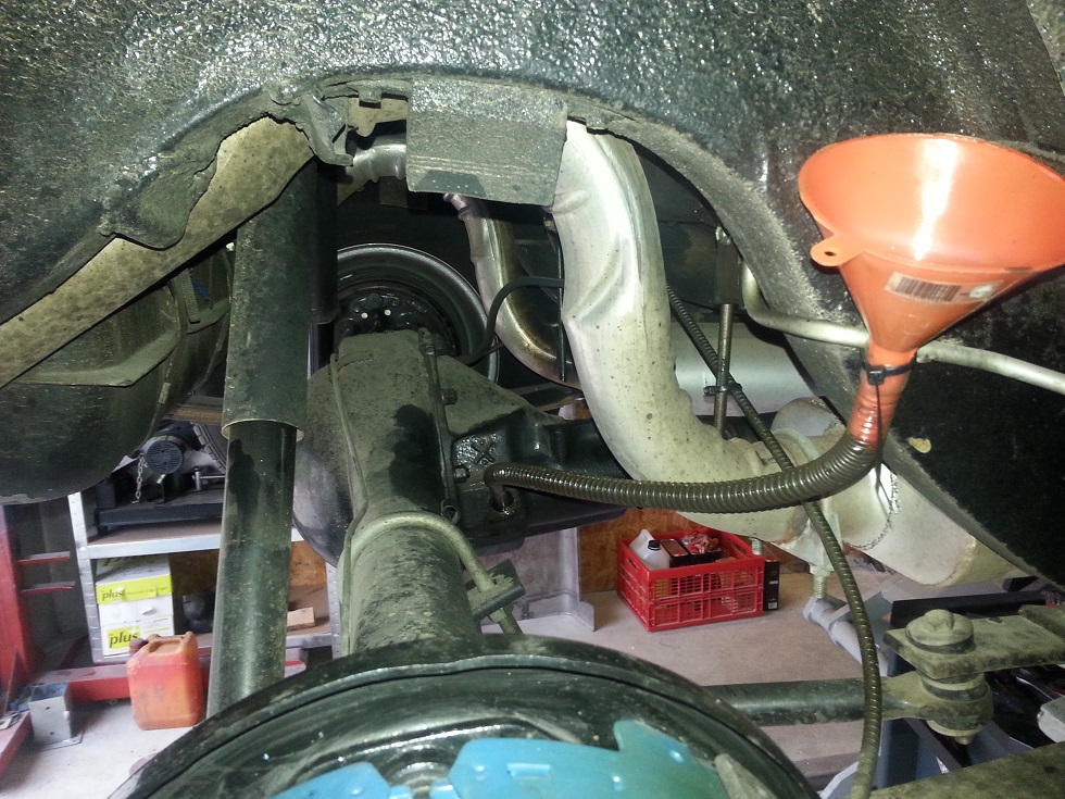

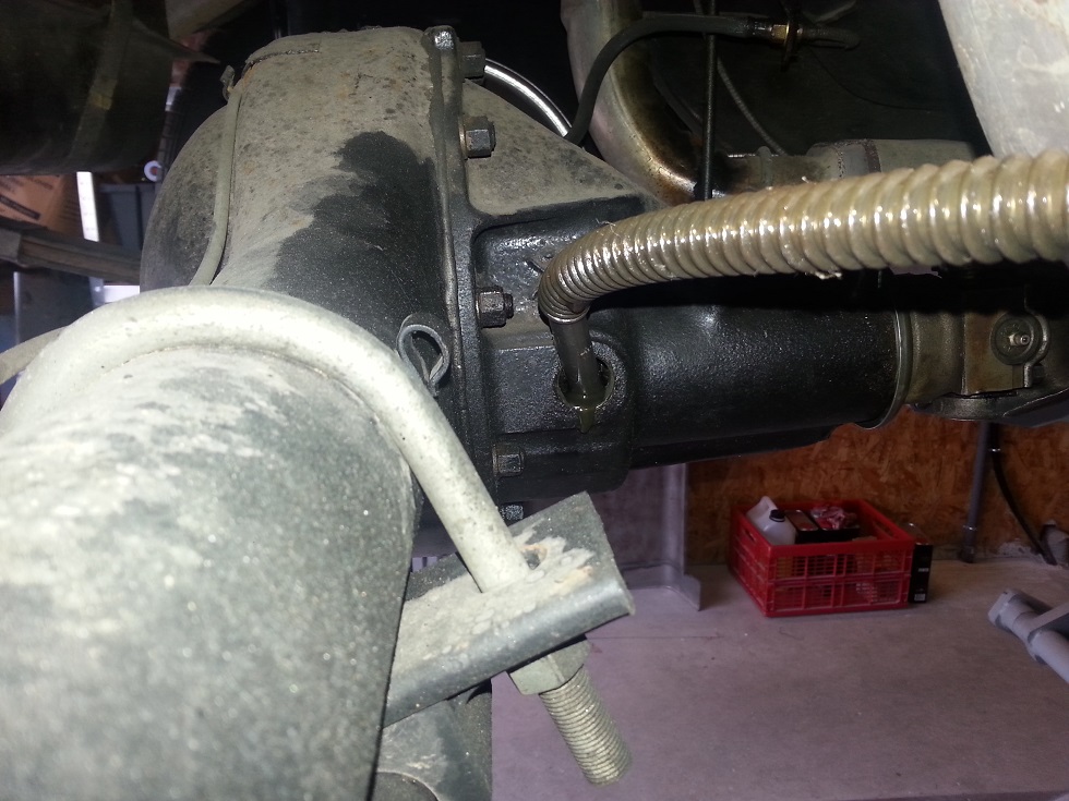

on y est presque...
refaire l'appoint d'huile du pont par le bouchon de niveau.
Le niveau est bon lorsque l'huile coule par cet orifice.
20170105_104155.jpg [ 318.76 Kio | Vu 2371 fois ]
20170105_105107.jpg [ 216.54 Kio | Vu 2371 fois ]
