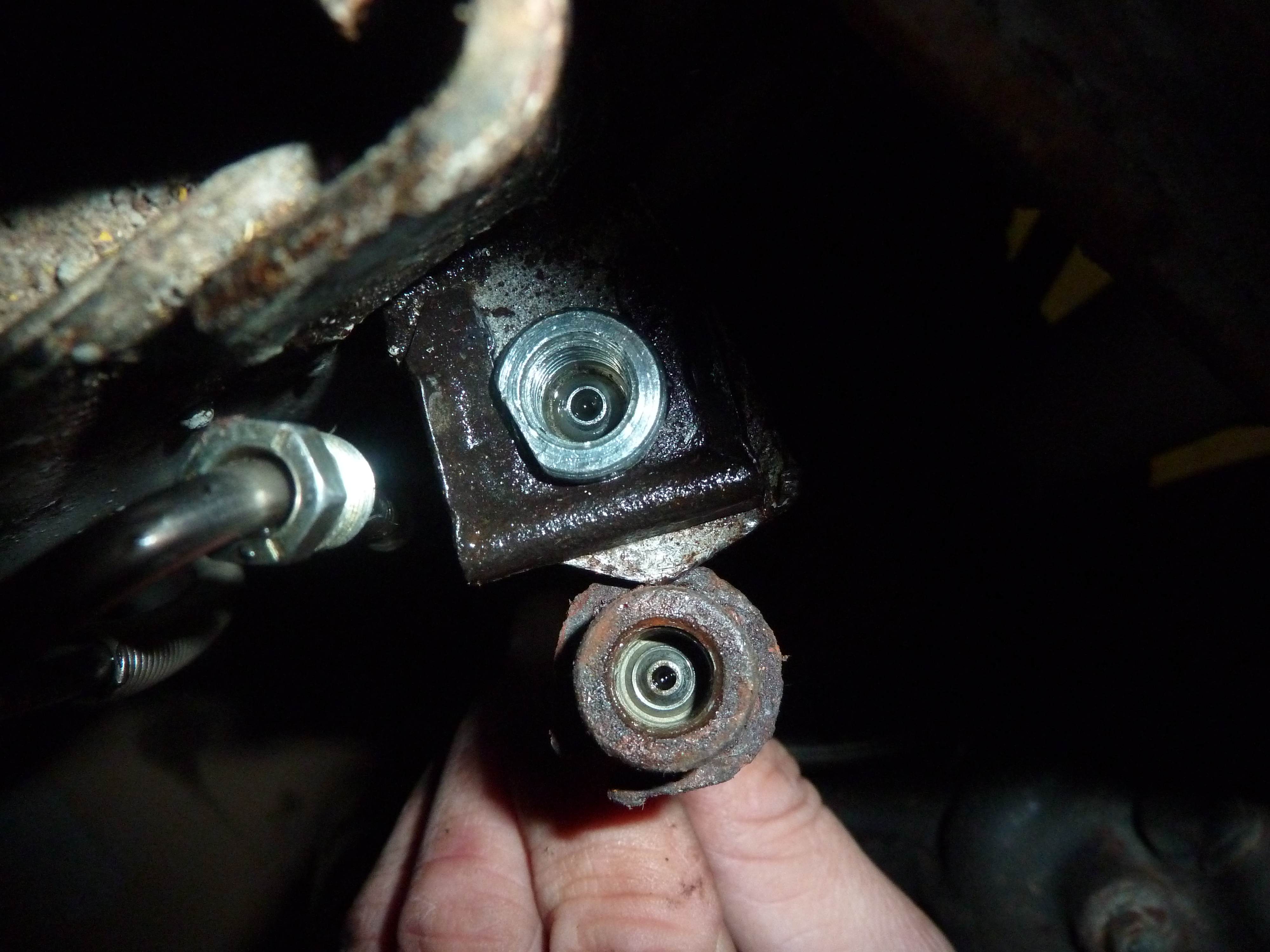

Ok merci pour ces infos....
Je pense que le serrage est bon, et hier j'y suis allé comme un bœuf... mais ça pisse toujours...
Ouch! effectivement si je dois enlever 2 ou 3 filets sur la partie mâle ca va être chaud !!!:huh:
voila une photo de l'ancienne ligne en comparaison avec la nouvelle... le filetage est identique...

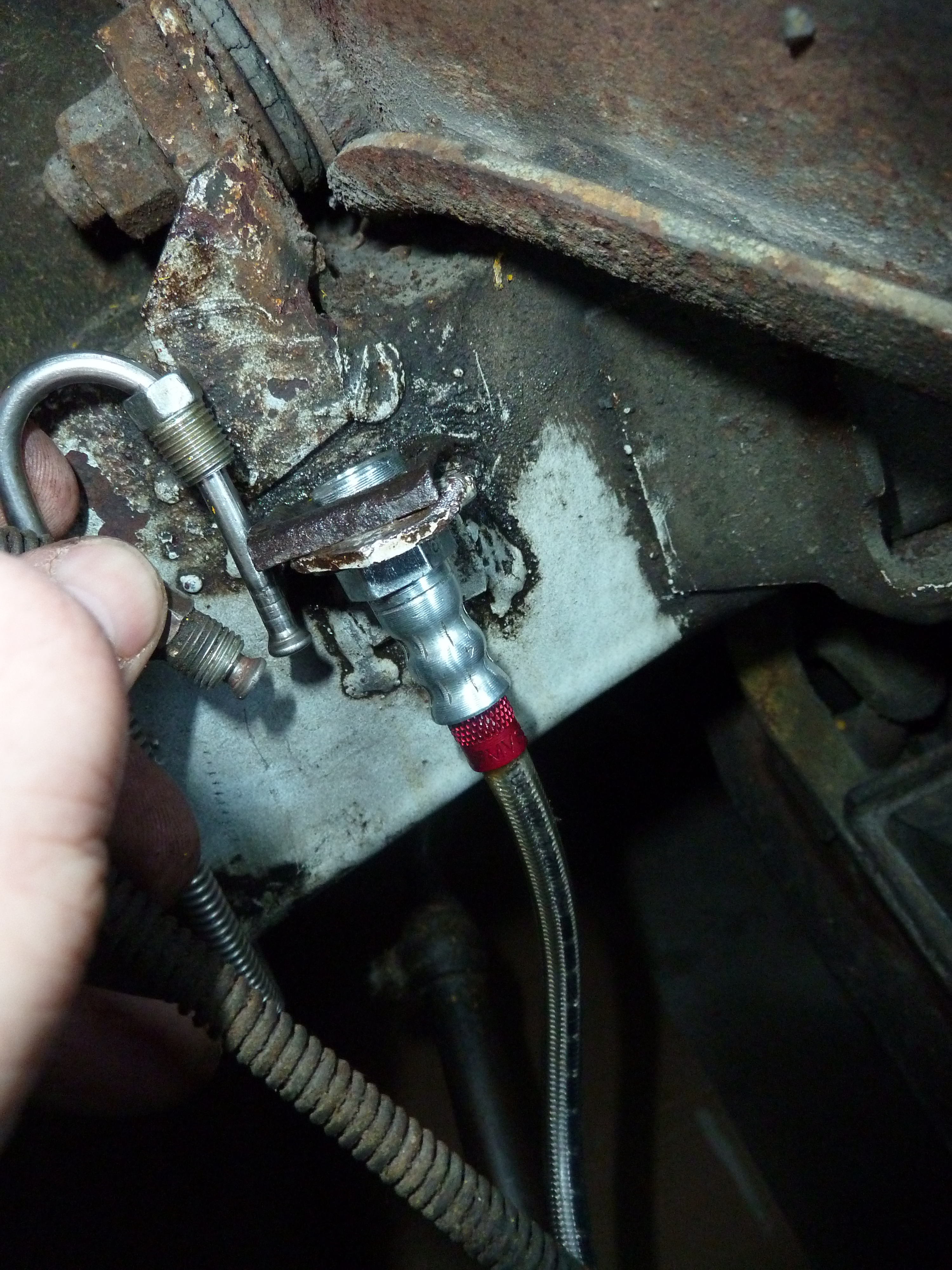

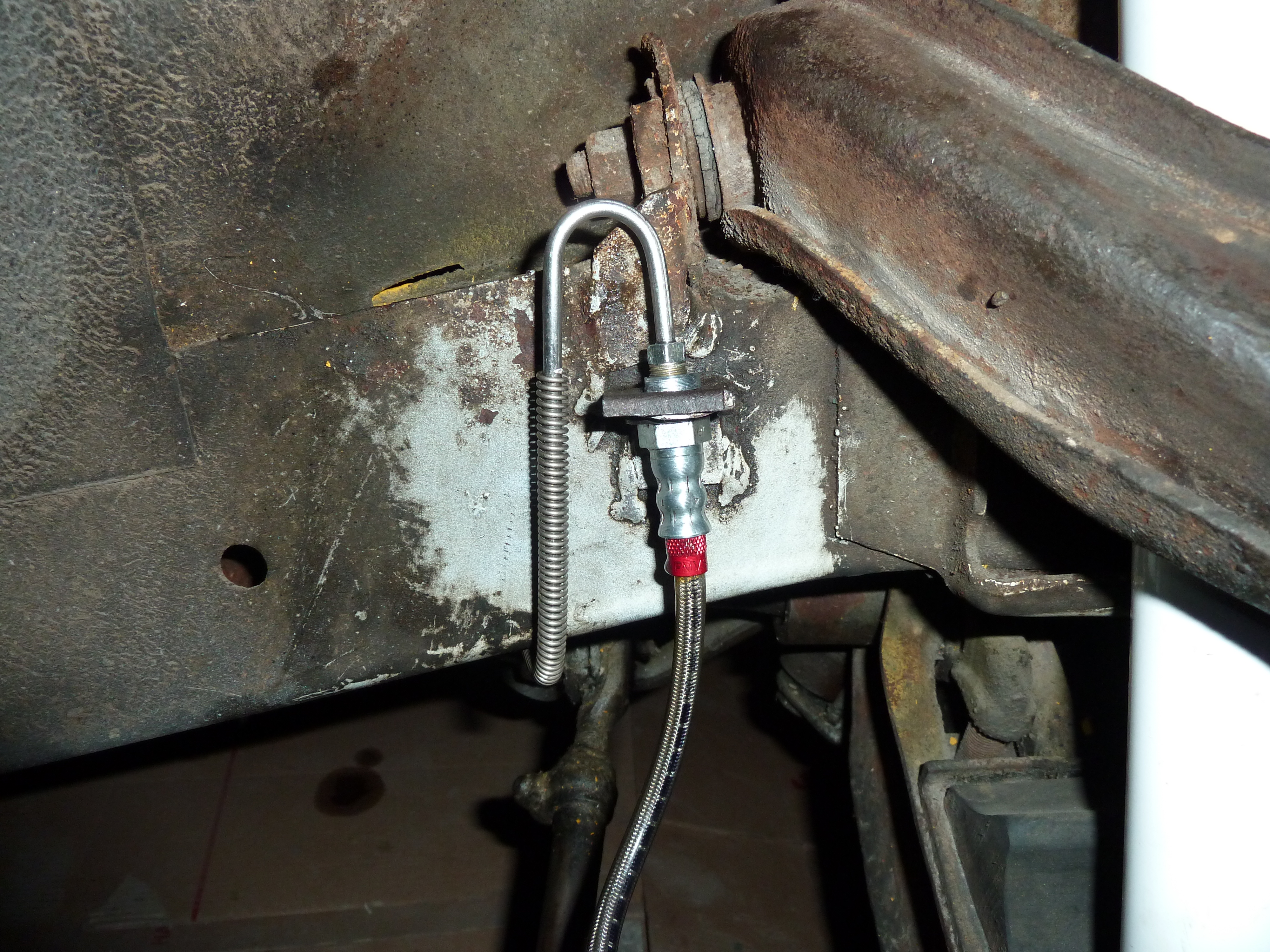

 Sujet du message: Flexible de freinage.
MessagePosté: Dim Avr 29, 2012 6:33 pm
Messages: 2023
Bon ca y est, j'ai changé mes flexibles de freinage avant..
et ben c'est toujours la même merde !:sick:
Le liquide de frein (dot5.1) fuit au niveau du haut du tuyau de la ligne de frein...
En 10 minutes le maitre cylindre était vidé... je désespère là...:side:
et ca fuit comme ca des deux cotés sans appuyer sur la pédale de frein...
je ne comprend pas ????
J'ai acheté cette ligne chez "right stuff"
http://www.summitracing.com/parts/RSD-YKT6802S/
Donc c'est visiblement pas un problème de flexible mais plutôt au niveau des tubes de la ligne de freinage...
Mais poOOourquoOooi ????
