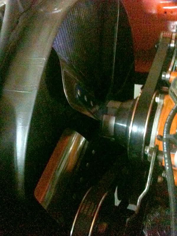

J'ai mon liquide de refroidissement qui va tout le temps dans le bocal d’expansion
J'entends le liquide en ébullition dans le tuyau supérieur du radiateur
J'ai, sur les conseils de plusieurs personnes, inversé mon hélice flexplate, avant elle souflait l'air vers le radiateur
et maintenant, elle extrait l'air.
j'ai celle ci monté sur une cale.
Si je prend la température de mon radiateur on est en générale entre 95 et 105°
Mon radiateur sur autoroute monte assez haut en température (dans des température comme aujourd'hui, dans les 30°)
Et je n'ai fais que 10 bornes entre chaque arrêt.
L'avance a mon moteur est bien calé...
Une idée? Je monte des ventilo électriques???

RAF383 écrit:
HAHAHAHAHA ! C'est la plus grosse connerie que j'ai entendu d'ma vie !Une hélice, t'aura beau la retourner autant de fois que tu veux, elle fera toujours la même chose ! Plus ou moins bien, mais toujours pareil ! Regarde le sens de rotation, et le sens des pales: quoique tu fasses, une hélice qui aspire, aspirera toujours ! Simplement, la formes des pales étant incurvée, elle aspirera beaucoup moins bien...Quand je bossais dans le TP, on montait des hélices "réversibles" sur les bull pour les faire soit aspirer, soit souffler: ce sont les pales qui changeaient de sens. Fallait appuyer sur la pale vers le centre du ventilo, faire faire un demi tour à la pale, et la relacher...
Donc, à moins que tu n'aies monté une hélice de ch'ais pas quoi avant, venant d'un truc qui tournait à l'envers d'un moteur Mopar, j'vois pas comment elle pouvait "souffler" vers le radiateur ! (ce qui est logique: vu que quand on roule, l'air n'entre PAS DU TOUT dans la calandre dans le sens extérieur-intérieur...:whistle: :whistle: )
Hahahaha ! Sacré Raf ! Quel déconneur ! Allez, fais nous un p'tit signe "métal hardcore" sur ta prochaine photo... :P
(EDIT: Dis, je viens de voir la photo de ton hélice: c'est effectivement une hélice qui souffle ! :blink: :blink: :blink: Mais d'où tu sors une merde pareille ?? C'était prévu pour quoi, à l'origine ? Un frigo industriel ? Un poulailler réfrigéré ? Un compresseur de chantier ? :P :P Tu m'étonnes qu'elle doit chauffer, ton ordure !! :P La photo de ton radia, c'est avant ou aprés changement de l'hélice ? Parce que celle que tu montres en photo, avec la tôle bleue, c'est pas DU TOUT la même que celle qu'il y a sur la photo de ton radia...Regarde le sens des pales ! Je rappelle qu'un moteur tourne dans le sens des aiguilles d'une montre, et que si on se fie à ta photo, ça marchera JAMAIS, ce montage...)

je supose que tout est nickel dans le circuit , a combien ouvre ton calorstat ?? conscient du fait que le hemi n'aime pas etre froid j'ai fais mes essais avec un calorstat qui ouvre a 160 ° far et au ralentit en plien dans la plage d'utilisation , mais pour etre plus sur j'ai monté un 180 et la pas glop pas glop au ralentit dans le haut de la plage d'utilisation du coup j'ai remis un 160et nickel !! ps : fox je t'ai envoyé un MP
MessagePosté: Dim Mai 22, 2011 7:44 am
t'aurais pas un "bouchon" dans ton radia? dans une durite?
si ton liquide va tout le temps dans le bocal,c'est que tu dois peut-etre avoir une surpression quelque part non?
de la bonne couleur ton liquide?pas de boue?rien d'autre dedans?

mopar family écrit:
Faut savoir quand même que 180°, c'est la température NORMALE de fonctionnement, hein...Rien de grave à ça...Ce n'est jamais que 82° Celsius, hein...Même pas de l'eau bouillante...Sur la Cuda, j'ai remonté un calorstat 180°: je n'arrive pas à la faire chauffer avec un 160° ! Bon, on verra en plein cagnard en faisant des runs, mais pour l'instant, impossible de la faire monter à plus de 180° !
Quand on sait que sur les "modernes", la température de fonctionnement est de 190-195°....(90° Celsius...rien de transcendant, finalement...)

Raf putain nan c'est nimporte quoi ce que tu dit et c'est n'importe quoi ce tu fait .
Le flexplate que tu montre en photo n'est pas celui qui est monté sur ta chignole , celui de la photo c'est le bon avec rotation par la droite , celui qui est monté sur ta croute est un flexplate pour rotation à gauche c'est pas du tout la même pièce merde !

RAF383 écrit:
Si je pose la question... c'est bien parce que j'avais un doute... et effectivement, comme les pales se "couchent", elles se couchent moins bien dans ce sens.
Et je ne voyais pas "pourquoi" monter l"hélice a l'envers" ferais refroidir différement!!! (un hélice... c'est une hélice!!!)
RAF383 écrit:(EDIT: Dis, je viens de voir la photo de ton hélice: c'est effectivement une hélice qui souffle ! :blink: :blink: :blink: Mais d'où tu sors une merde pareille ?? C'était prévu pour quoi, à l'origine ? Tu m'étonnes qu'elle doit chauffer, ton ordure !!
C'est l'hélice vendue par yearone il y a 6 ans. La voiture n'a pas beaucoup roulé depuis, et cet hivers, ça ne merdais pas trop.
La photo de mon radiateur, c'est après l'avoir inversé (en fait, c'est une phot d'hier soir) J'ai même commander une cale pour pouvoir l'inverser. Il est vrai que je ne comprenais pas que l'hélice souffle de l'air chaud vers l'avant.
Avec le montage dans ce sens, ça refroidit encore moins, ce l'helice ne soufle même plus a travers le radiateur, en fait elle ne fait "plus rien"...
Je me sens moins con, tu confirme ce que je pensais. Je ne comprenais pas qu'elle chauffe, alors que j'ai augmenté de 40% le rayonnage du radiateur, monté un pompe plus grosses et refait le moteur.
Ben il ne me reste plus qu'a en commander un bonne...

Sinon, Raf, pour ton hélice ... c'est con, car avec le fan shroud, on la voit pas du tout ! c'est vrai que j'avais eu qlq trucs moi aussi avec mon hélice, j'aurais pu tiquer ... Bah franchement si c'est qu'une hélice ! ca va ca coute pas grand chose... pis rappelle toi que je vais passer une commande, si tu n'as que ca à prendre, tu me donnes la ref !
Du nouveau pour les fils de bougies ?
J'ai remonter l'ancienne fan
J'ai commander chez Summitracing une "dans le bon sens"
J'ai monter mes nouveaux fils de bougie, avec les protections thermique, la voiture marche super bien (même plus de trous a l'accélération!)
Je ne peux plus accélérer a fond car les pneus (largement de merde!) burn trop, et je n'avance pas (cela dis, c'est vraiment des pneus de merde, elle n'est pas une bombe pour autant!!!)

Voici la nouvelle, qui devient l'ancienne, et l'ancienne qui redevient la nouvelle, en attendant que la nouvelle qui remplace la plus ancienne, ne remplace la nouvelle ancienne et la plus ancienne :blink:

RAF383 écrit:
Hé bé non, justement, une hélice, c'est pas forcément une hélice...la forme d'une pale est trés importante. Elle "pioche" mieux l'air en étant incurvée, et le sens est impératif...Si tu la retourne, elle pioche moins, mais n'inverse pas son effet...Le seul moyen n'inverser son effet, c'est d'inverser son sens de rotation...Dur sur un V8 ! Facile sur un ventilo d'ordinateur, il suffit de retourner tout le systéme, et là il souffle dans l'autre sens, vu qu'on a retourné le moteur !
Le problème est different avec des ventilos électriques, qu'il suffit de brancher à l'envers pour inverser le sens de soufflerie...mais on reste confronté au probléme de la forme des pales...Si elles sont super étudiées, avec forme concave et tout l'toutim, ça soufflera moins fort que dans le sens prévu...y'a des radias électriques dont les pales sont plates, sans la moindre forme pour améliorer le souffle: ceux là fonctionnent dans les deux sens, sans problème ! Dés qu'on aborde de la pale incurvée, ou complexe comme l'hélice de l'Octobre Rouge, n'espère pas sortir un souffle en la faisant tourner à l'envers !
