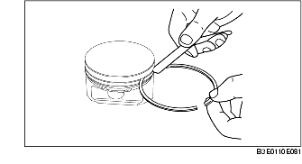

Salut, je viens de lire ton pb.. :dry:
le premier truc qui me viens à l'esprit c'est le jeu des segments dans leur gorge. je pense à trop de jeu.
Combien avais-tu?
logiquement c'est maxi 6 centièmes.. Image
PLYMOUTH COMPLETEMENT VOLARE
 Sujet du message: Re:Casse de piston..
MessagePosté: Lun Oct 20, 2014 12:52 pm
Messages: 274
valeurs généralement utilisée.
Jeu standard:
Supérieur : 0,035-0,065 mm {0,0014-0,0025 in} Second : 0,03-0,07 mm {0,0012-0,0027 in} Huile : 0,06-0,15 mm {0,0024-0,0059 in}
Jeu maximum :
Supérieur, second : 0,15 mm {0,0059 in} Huile : 0,20 mm {0,0078 in}

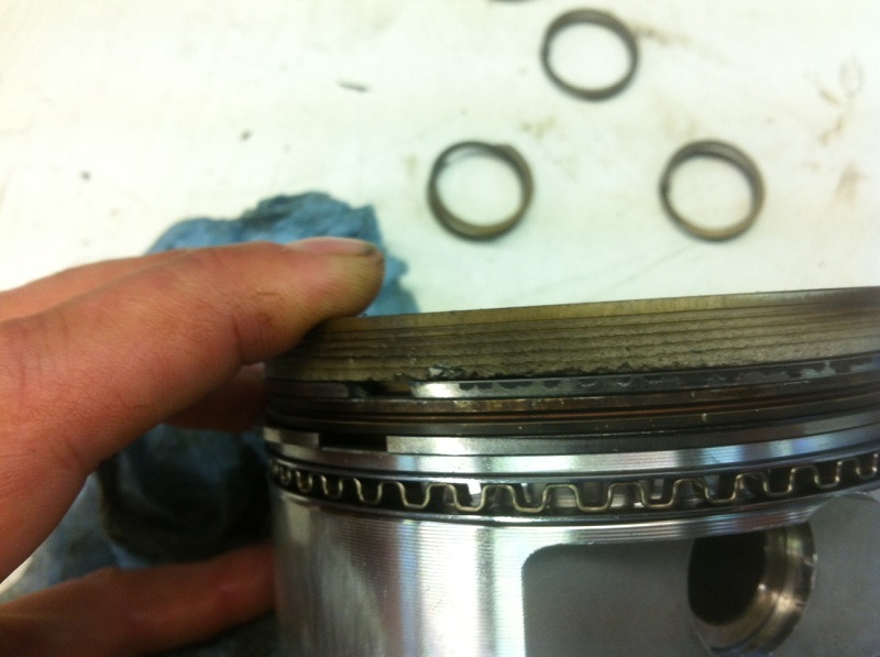

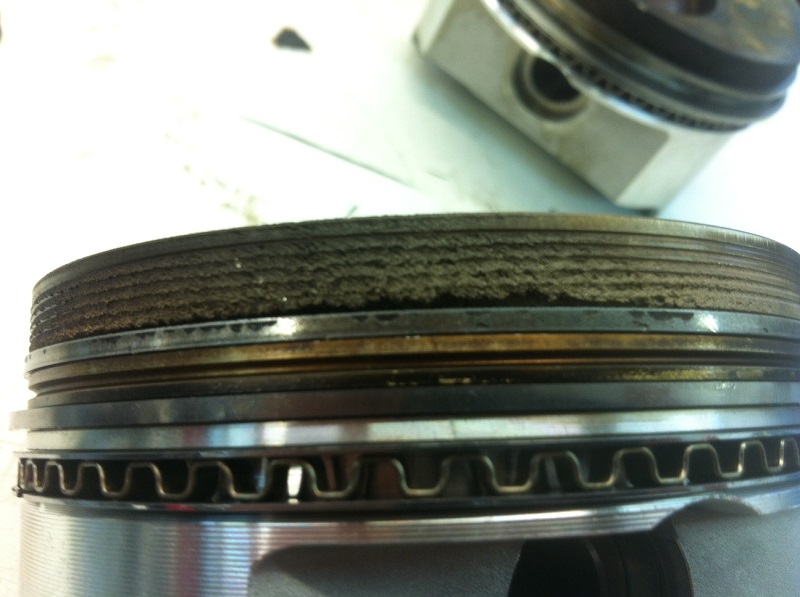

MessagePosté: Lun Oct 20, 2014 7:47 pm
Messages: 1040
Localisation: Figaniéres
Regarde tes pistons de prêt, de très prêt même pour essayer de déceler une sorte d'érosion de l'aluminium entre le haut du piston et le premier segment.
67 chevelle 3900lbs
496ci AFR 305 heads
quickfuel 950 AN
MessagePosté: Lun Oct 20, 2014 8:42 pm
Au niveau de la casse c'est difficile il n'y a plus de matière... Pour le reste c'est vraiment dur a voir il est strié ! Tu penses a quoi ?
'68 Coroner
MessagePosté: Jeu Oct 23, 2014 7:15 am
Messages: 1040
Mieux vaut tard que jamais :P
Je pense à ça:
Celui la est déjà bien entamé mais ça te donne une idée de quoi chercher.
